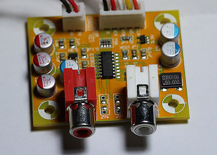

Ich hatte mal geschaut. DAC's gibt es recht hochauflösende für wenig Geld. Teilweise sogar mit 32bit und 384khz für gerade mal 3-6€. Ich finde aber kein Board mit einem adäquaten ADC dazu. Kennt einer ein 2 Kanal Board mit 32bit Adc's ähnlich diesem 24bit Board? https://www.audiophonics.fr/en/diy-dac/adc-analog-to-digital-converter-akm5720-i2s-24bit-96khz-p-13351.html Stereo-Input würde vorerst ausreichen für die ersten Versuche.
Billiger, als der o.g. wird nicht unbedingt besser. Einen echten 32Bit-ADC gibt es so nicht. Du kannst froh sein, wenn du eine Analogqualität von 20 Bit reinbekommst. Als einfachste Lösung hätte ich den hier. Richtig gute Wandler musst du selber bauen oder zu entsprechenden Preisen erwerben. Ich habe u.a. ein fireface im Gebrauch. Von MINDPPRINT gabe es früher mal plugin Module mit 96kHz-Wandlern. Von denen hatte ich auch schon welche verbaut.

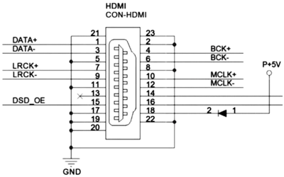

Ich hatte eine alternative Idee. Um mir die AD/DA Wandlung zu sparen, würde ich gerne versuchen das Audio-Signal direkt mit dem HDMI-Stream verarbeiten. Hat einer von euch schonmal mit sowas experimentiert? https://www.ebay.de/i/253942341747?chn=ps&norover=1&mkevt=1&mkrid=707-134425-41852-0&mkcid=2&itemid=253942341747&targetid=529282737297&device=c&mktype=pla&googleloc=9041877&poi=&campaignid=1669295905&mkgroupid=63847510759&rlsatarget=pla-529282737297&abcId=1139676&merchantid=138409015&gclid=CjwKCAiAzanuBRAZEiwA5yf4uiEnTbfTQ_Ls3MEHwF_BHnwsp77TrtDHJVYLxZk1a7kwhj8yKkK29RoCYn8QAvD_BwE Zudem die Frage, ob es einen Beispielcode gibt, zum das Audio und Video-Signal abzugreifen? Meine Idee, zwei dieser Board zu nutzen um das HDMi Signal abzugreifen, zu verarbeiten und anschließend das verarbeitete Signal an den AV-Receiver weiterzuleiten.
Alternativ dazu: https://www.ebay.de/itm/HDMI-MHL-to-IIS-I2S-HDMI-IIS-I2S-Separate-Extract-Audio-I2S-DSD-Optical-Coaxial/123962902103?_trkparms=aid%3D555021%26algo%3DPL.SIMRVI%26ao%3D1%26asc%3D40735%26meid%3D5d732c4fc4004a2c8fb753d13a8e444e%26pid%3D100752%26rk%3D2%26rkt%3D8%26mehot%3Dco%26sd%3D253942341747%26itm%3D123962902103%26pmt%3D1%26noa%3D0%26pg%3D2047675&_trksid=p2047675.c100752.m1982 Was denkt ihr wie groß wird das Delay des FIR Filters mit dem FPGA? Wenn das nicht nennenswert groß ist, wäre das eine einfachere Lösung, da ich nicht mit dem HDMI-Protokoll rumm hantieren müsste :D
Moin, Simon F. schrieb: > Hat einer von euch schonmal mit sowas experimentiert? > Ebay-Artikel Nr. 253942341747 Wenn du da mit einem HDMI Signal reingehst und damit tatsaechlich I2S rausextrahierst, dann solltest du sofort auch Lotto spielen. Simon F. schrieb: > Alternativ dazu: > Ebay-Artikel Nr. 123962902103 Damit koennte es evtl. gehen, Audio aus einem HDMI Link rauszufieseln. Aber nicht wieder rein. Simon F. schrieb: > Was denkt ihr wie groß wird das Delay des FIR Filters mit dem FPGA? Naja, das wird wohl stark von der Laenge/Gruppenlaufzeit deines ollen Filters abhaengen. Wenn du das nicht weisst, wie willst du dann irgendwas filtern? Gruss WK
ok dann bestätigt das meine Befürchtung, aber dann versuche ich das mit dem HDMI/MHL Board. Mit den Filtern beschäftige ich mich dann wenn ich ans Coden gehe :D Wie komme ich am besten von dem FPGA mit 8 Kanälen digital an den AV-Receiver? https://www.de.onkyo.com/de/produkte/tx-nr808-35420.html
oder gibt es alternative Möglichkeiten, um video und audio von hdmi zu verarbeiten auf dem FPGA und dann wieder hdmi asuzugeben?
