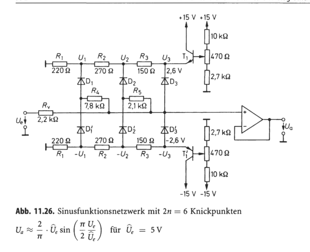

bei Harris (Seite 4) sieht man den Dreieck-zu-Sinus Wandler rechts im
Schaltplan. Eine Menge Transistoren, die das Dreieck oben und unten
verrunden.

Jürgen S. schrieb:
> Statt der Transistoren kann man Dioden (selbe Gleichung) verwenden und
> das Abrunden vollziehen. Braucht aber eigentlich keiner.
Vielleicht doch.
Als Diode beschaltete Transistoren haben die "idealere" Diodenkennlinie.
Wenn der TE unbedingt den ICL8038 mit diskreten Teilen nachbauen will,
könnte er als Vorbild mal das Manual vom HP3310 heranziehen. Sollte es
bei BAMA geben.
 Bei diesem Teil von 1969 findet man,-nur mit besseren Daten-, schon das
Meiste, was über 10 Jahre später in den o.g. genannten ICs
wiederzufinden war.
An die Platine noch den passenden Stecker dran, der in die Fassung des
8038 passt und fertig ist die Laube:)

Die Theorie des Sinusformers findet man auch bei Tietze/Schenk.
Habe gerade mal kurz gesucht: Hättest du eine konkrete Seite? Ich habe
die 12. Auflage hier.

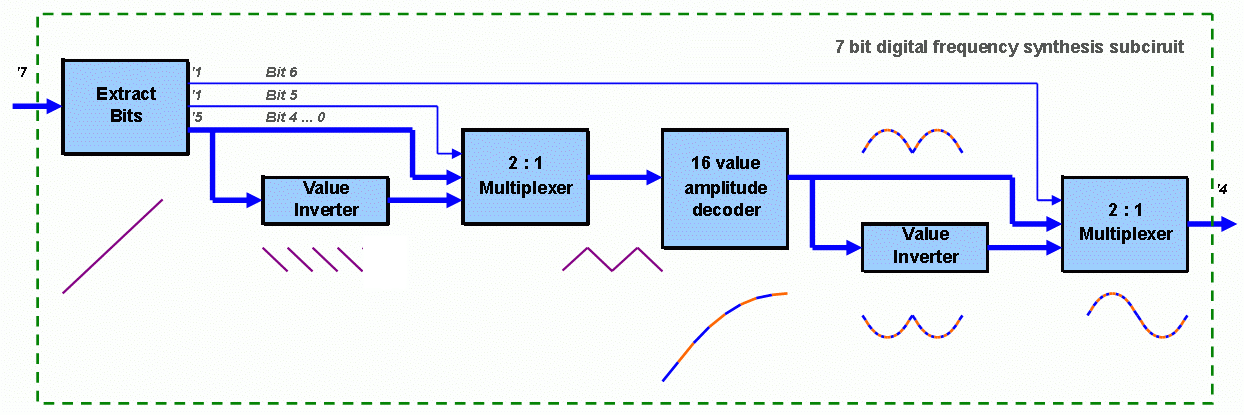

Will man nur die Funktion SRD nachbilden, tut es ein einfacher DDS
Schaltkreis mit Zwischenfilterung als zweistufige DDS, wobei die hintere
Wellenerzeugung aus dem Sinus am einfachsten gelingt.
Schwingung-Schaltkreis per rückgekoppeltem Filter, dann das LSB als
Rechteck und ein Integrator auf dieses Signal multipliziert mit der
Frequenzeinstellung.

von m.n. (Gast)
Jürgen S. schrieb:
In der 9. Auflage ist das "Sinusnetzwerk" schon verschwunden. In der 4.
steht es auf Seite 213.
Für die analogen Schaltungen sind die älteren Auflagen die besseren.
von J. S. (engineer) Benutzerseite
Danke für die Info! Da kann ich natürlich lange suchen.
Mir gar nicht bewusst, dass das Standardwerk der Elektroniker so massiv
auf Digital setzt und alte (durchaus nützliche) Sachen, kippt. Ich nehme
mal an. dass die Sektion digitale Filter, die ich gerade aufgeschlagen
habe, in den alten Werken fehlt.
von Helmut L. (helmi1)
In der 11. Auflage steht es ab Seite 790...
Interessant. Und auch richtig mit Dioden und Widerständen oder mit
Widerstandsnetzwerk und Multiplexer?
Mit Dioden und Widerstaende.
Und die Berechnung dazu ueber die Knickstellen und die zu erwartende
Verzerrung.
In der 12. Ausgabe habe ich es mit dem Hinweis auch gefunden. Danke.
Die Abbildung 12.7 auf der folgenden Seite 772 zeigt die
"Fehlerspannung". Das finde ich für einen allgemeinen Sinus
inakzeptabel. Die Schaltung im 8038 ist genauer, hat mehr Knickstellen.

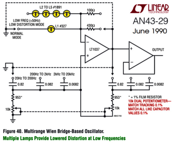

Nun, mit einem Wienbrückengenerator lässt sich ohne grössere Problemr
auch 0,1% erreichen. Man sollte vielleicht je nach Anwendung mal über
den Tellerrand schauen und eine andere wesentlich bessere Schaltung
verwenden.

>> vereinfachten "Knicksinus" gepostet hatte:
> Wie sieht denn dieser ominöse "Amplitude Decoder" aus?
Im Prinzip so, wie hier beschrieben: Digitale Sinusfunktion
Damit hatte man in der ersten Version eine Parabel. Mit entsprechender
Erweiterung kriegt man auch die Oberwelle weg - siehe die Formel weiter
unten im Artikel.
> verwenden.
q.e.d
Den WBG kriegt man nur nicht als Folger einer (numerisch erzeugten)
Dreiecksspannung hinten dran geschaltet und zudem Aufwand bei der
Filterung und damit Anpassung an die Zielfrequenz. Der Chip basiert ja
darauf, ein einfaches Dreieck zu erzeugen und daraus per Knickfunktion
eine Krümmung hinzutrimmen.

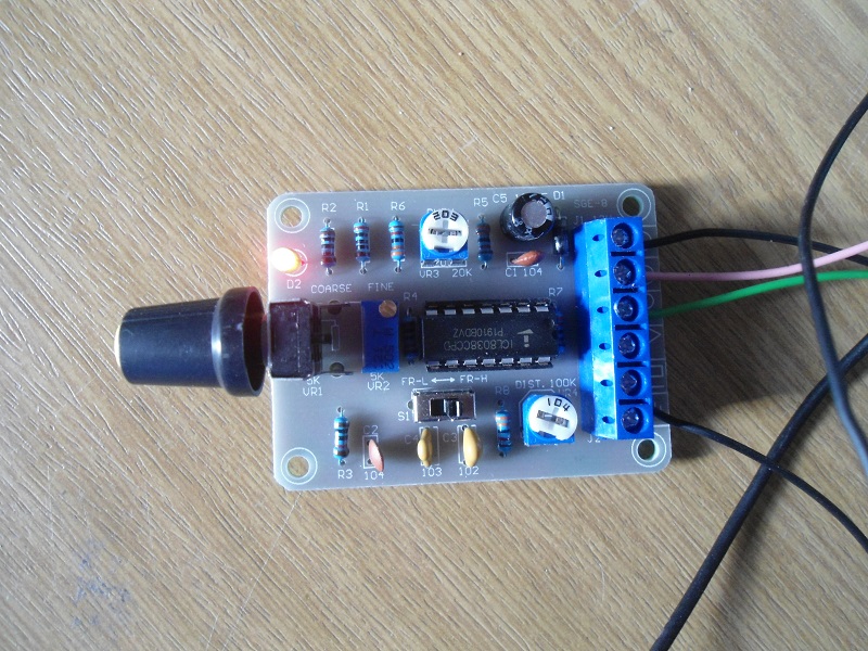

von m.n. (Gast)
Das sind wahrscheinlich Bestände aus einem abgebrannten Lager, sonst
wären sie ja nagelneu.
Auf der Platine kann ich keinen 8038 entdecken!
Hier kann man es sehen das ein ICL drauf ist.
https://de.aliexpress.com/item/33050528671.html?spm=a2g0o.productlist.0.0.6aad237clj70sn&algo_pvid=14ea23de-a0eb-48d1-8b0b-2b9f6ffd243a&algo_expid=14ea23de-a0eb-48d1-8b0b-2b9f6ffd243a-28&btsid=f6dbbede-7f02-4743-b1c3-dbb06c5186a5&ws_ab_test=searchweb0_0,searchweb201602_6,searchweb201603_55
Fuer sagenhafte 0.97 Euro.

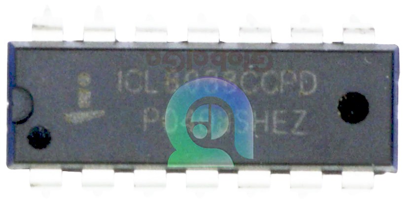

Für einen einzelnen Tongenerator mag das günstig sein, aber um Musik zu
machen, bräuchte es deren mehrere und das lohnt wohl eher nicht.
In einem kleinen Spartan 3A, der im Jahre 2008 in Stückzahlen zu 3,25 zu
kaufen war (keine Ahnung was der heute kostet / kosten würde) hatte ich
seinerzeit für eine Wellensyntheseanwendung für Ultraschall 16 solcher
Generatoren mit je 8 Kanälen realisiert. Gepipelinete Sinusschwinger in
Form von Gleichungen, synch-, steuer- und parametrierbar wie ein
analoger Sinusgenerator und das Ganze mit einer Grenzfrequenz von 3MHz.
Dreieck, Rechteck und Sägezahn direkt ableitbar. Ausgabe per PDM.
Taktfrequenz der FPGAs und der PDM knapp 25 MHz. Umgerechnet auf das
halbe FPGA, welche diese Architektur belegte, sind das noch
"sagenhaftere" 3 Cent pro Generator. Für weitere 3 Cent kriegt man das
Vogelfutter, um die Kanäle zu filtern. Braucht noch einen Buffer
(konkret einen 4 Kanal-OP zu etwas wie 0,70 oder so). Ich komme da auf
etwas wie 0,25 pro Kanal und der bringt an die 16Bit Audio-Qualität im
hörbaren Bereich.
kaum zu entziffern, SHEZ = Intersil in Shenzhen?

von Harald W. (wilhelms)
Christoph db1uq K. schrieb:
> Wien-Brücke - dazu gibt es die Appnote 43 von Jim Williams
https://www.analog.com/media/en/technical-documentation/application-notes/an43f.pdf
> Seite 29-32
Erstaunlich, mit welch geringem Aufwand man dort einen sehr kleinen
Klirrfaktor erreicht.
Es gibt ein Buch von Jim Williams, in dem er noch ausführlicher auf das
Thema Wienbrücke eingeht:
ISBN 9780750616355
Hier ein Diagramm aus dem Buch zur Auswahl der Glühlampe, das scheint
ein Schlüsselbauteil zu sein, man kann nicht einfach igendeine nehmen.

Das erinnert mich schwer an ein Projekt in meinem ersten Job, wo es um
Linearisierung von Temperaturkurven mit einem HC08 ging. In dem
gelinkten Dokument von Linear ist etwas Ähnliches beschrieben und bei
der Bewerbung hatte ich auf meine damalige Webseite verwiesen, wo ich
eben diesen Wienbrückengenerator mit meinem Sinusgenerator auf DSP-Basis
verglichen hatte. Der war damals nur nicht mit HC08-Assembler sondern
auf einem TMDS320-System, wo ich meine Audioexperimente mit gemacht
hatte.
Später hatte ich das auf einen Motorola-DSP und dann letzlich in die
FPGAs gebracht.
http://www.96khz.org/oldpages/analogoscillatordigital.htm
Ich habe auch schon Wien-Brücken mit OP-VHDL nachgebildet und angedacht,
den nachzubauen, es aber dann wegen dieser sonderbaren Lampen sein
gelassen. Keine Ahnung, was die genau machen.
Die Lampen-Strom-Stabilisierung (oben mit genau 4en davon) ist absolut
kurios aber eben auch vollkommen unpraktisch. Auch das Umschalten der
Frequenzen ist nicht wirklich nutzbar. Zudem bräuchte man bei der
Umsetzung sehr genaue Potentiometer.
So etwas wäre aber genau das Richtige für einen echten
vintage-Analogsynthesizer, die Lampen am Besten auf der Oberfläche
montiert, mit IR-Sensoren temperaturüberwacht und -stabilisiert, sowie
die Ausgangsstufe mit Röhren aufgebaut. Verkäuft sich in gewissen
Kreisen sicher bestens:-)
Harald W. schrieb:
> ...und ein echte Schwäche ist der grosse Klirrfaktor.
Wie ich hier beschrieben hatte, sind das offiziell 1-2%.
Beitrag "Re: 8038 nachbilden"
Ist jetzt die Frage, für welche Anwendung das zuviel ist. Mir wäre für
Musik 1% in der Tat zuviel, denn ich generiere aus den Sinüssen durch
Faltung und Multiplikation einiges an Oberwellen für additive Synthese
und dann wirken sich 1% schon sehr stark aus. Fürs einfache Musikmachen
ist es aber locker ok. Siehe "HIFI-Norm"- Argument.
> Diese Schwäche lässt sich m.E. auch mit moderneren Konzepten nicht
> verbessern.
Nun ja, wenn man den Sinus analytisch erzeugt und mit einem
Studio-Wandler ausgibt, sind Klirrfaktoren im Bereich von einigen ppm
machbar, da ist dann  eher der Frequenzgang entscheidend (typisch
+/-0,5dB). D.h. bei der Messung wird der Spektralfehler durch den
uneinheitlichen Frequenzgang regelrecht kaschiert.
Zeitdiskret kommt natürlich ein Rasterproblem hinein, aber bei heute
üblichen 16Bit sind auch mit mittleren Tabellen sehr leicht
Klirrfaktoren von deutlich unter 1 Promille zu machen. Da kommt es dann
sehr auf die Abtastrate und die Phasenfehler an. Für kontinuierliche,
nicht ganzzahlige Sinusgeneration braucht es dann aber schon Abtastraten
im Bereich von wenigstens 10:1, besser 50:1, je nach Filterung. Einen
5kHz-Sinus kriegt man mit 48kHz-Abstatung und den üblichen Audiofiltern
sehr gut hin. Wegen der Transienten der Reko-Filter ist das bei
Rechteck-Signalen schwieriger. Da braucht es Abtastraten von mindestens
100:1 bei passender Grenzfrequenz, also z.B. - wie an anderer Stelle
ausgeführt - 768kHz mit ca. 100kHz GF. Das taugt für ein 1kHz-Rechteck
und seine Oberwellen im hörbaren Bereich.
Der Klirrfaktor für eine Sinuswelle von 1kHz - 2kHz liegt bei dem System
selbst für die jeweils ungünstigste Konstellation von Abtast- und
Zielfrequenz (Phasensprünge im Bereich von ca. 20Hz und damit alle
Oberwellen derselben im Hörbaren) auch klar im Promillebereich. Ich
liege also auch damit technisch besser, als das, was ich am Wandler
ausgeben kann.
Bei digitalen Chip wie den DDS-Generatoren von AD liegt man bei den dort
verwendeten Tabellengrößen im Bereich von besser 90dB SFDR. Mit etwas
Trickserei und optimierter Ansteuerung ist es mir bei einer
industriellen Anwendung gelungen, samt Reko-Filter am Ausgang ein Signal
mit >105dB THD(N) zu erzeugen für den vollen Variationsbereich um
mehrere Prozente um die Zielfrequenz herum. Mit der händisch optimierten
Tabelle im FPGA ging es bis 115dB.
von Hp M. (nachtmix)
Den Brückenabgleich machen die!
Und weil sie sich für geringen Klirrfaktor ohmsch verhalten sollen,
andererseits zwecks Regelung der Amplitude auch wieder nicht, muss die
Zeitkonstante für Temperaturänderungen des Glühdrahtes sehr viel größer
sein, als die Schwingungsdauer des Oszillators. Eine Lampe mit dickerem
Draht ist also einer mit dünnerem Draht (geringerer Betriebsstrom)
vorzuziehen.
Da im Regelbereich Abkühlung und Erwärmung des Glühwendels etwa gleich
schnell erfolgen sollten, lässt sich auch die richtige Temperatur
ermitteln:
Die zugeführte Wärmemenge ist ja proportional U² während die
abgestrahlte Wärmemenge proportional T hoch 4 ist.
Idealerweise sollten im Betriebspunkt beide Funktionen  die gleiche
Steigung haben.
Von den 4 Lampen werden immer nur eine oder drei in Reihe verwendet.
Die Reihenschaltung wird für Frequenzen unterhalb 50 Hz verwendet, um
durch kühlere Glühfäden die erwähnten thermischen Zeitkonstanten zu
vergrößern, damit bei niedrigen Frequenzen keine zusätzlichen
Nichtlinearitäten durch die Regelung auftreten.
von diepoetteringdie (Gast)
Ordentliche Wienbrückengeneratoren baut man mit Zweifachdrehkos.
Die kann man so eng tolerieren, dass eine "Regelung" fast nichts
zu tun hat.
Die besten Resultate haben dabei bei mir Glühlampen erreicht,
wie sie früher in beleuchtbaren Tastern zum Einsatz kamen.
Also z.B. 12V/50mA oder 24V/25mA.
Das Zitat vom Herrn Williams mit 6 W Glühlampen, ist allenfalls
historisch relevant für Generatoren die röhrenbasiert sind.
Mein Generator braucht solche Innenbeleuchtung nicht!
Und FPGA natürlich auch nicht.
Im übrigen hat AD die Schwäche ihrer DDS schon richtig
mit dem Begriff "sinusoidal" umschrieben.
Das Abspielen einer LUT ist mit dem Jitter und dem
durch die LUT begrenzten Wertevorrat eben auch nicht
das Gelbe vom Ei.
Ein Exar XR-038A lässt sich nach dem Datenblatt auf einen
Klirrfaktor von typisch 0.3% trimmen.
Das dürfte wohl für die 038 Familie den Bestwert markieren.
Danke für die Erklärung. Das mit den thermischen Zeitkonstanten hat mich
auf eine Idee gebracht. Vlt setze ich da nochmal etwas um.
Ich gehe im Übrigen davon aus, dass die "langsame Regelung" durch die
Lampen dann zu einem schwimmenden Verhalten führt, wenn es um die
Nachführung bei sich ändernder Sollfrequenz geht, mit kurzzeitig
erhöhtem Klirr (?)
> das Gelbe vom Ei.
Man muss es eben verrauschen und Filtern. Bei den DDS-Chips geht das
(teilweise) durch abgestimmtes Umprogrammieren der Sollfrequenz. Man
kann es schaltungstechnich sogar automatisieren, wenn man den binären
Ausgang (das entsprechende Bit) auf den Eingangsvektor zurückführt.
Natürlich verliert man sehr viel von der Bandbreite. Einen Sinus mit
Klirr im Bereich von Promille ist nur bis vielleicht 1/1000 der
Abtastfrequenz hinzubekommen, also z.B. bis 100kHz. Der Rest ist
headroom für das Rauschspektrum. Im FPGA mit einem optimierten
Rauschgenerator geht das erheblich zielführender.

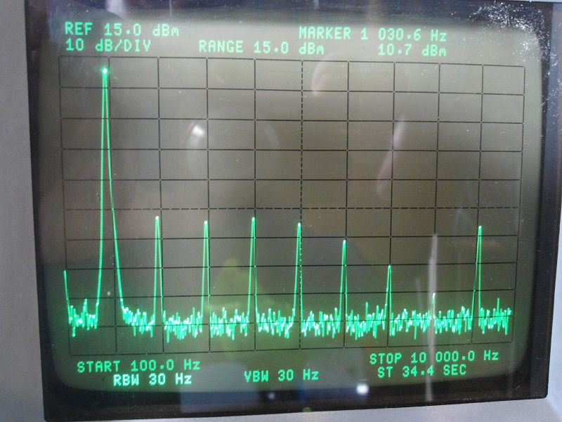

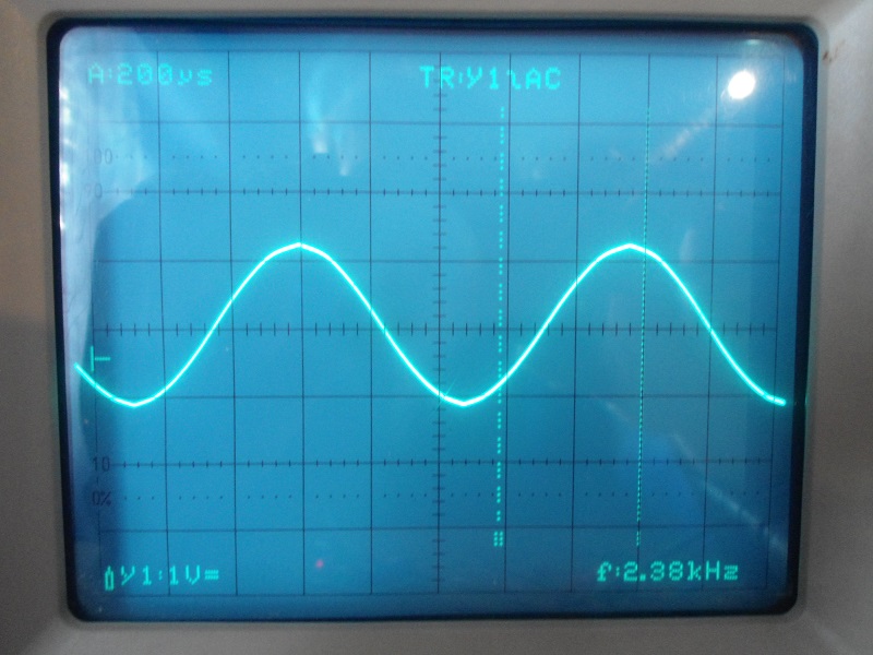

So heute morgen kam der Bausatz mit dem ICl hier an.
Mal kurz zusammengeloetet und ein paar Messungen gemacht.
Wenn man den Bausatz mit der Klirrfaktormessbruecke abgleich kommt man
auf einen Klirrfaktor von rund 0.87.. 0.89%. Diese Einstellung ist
allerdings schon sehr kritisch einzustellen. Ein bisschen am Trimmer
gedreht und der Klirrfaktor geht wieder hoch. Also ohne Messbruecke rein
am Oszi eingestellt kommt man so um rund 2..3 %.
Das ganze bei rund 1000Hz durchgefuehrt.
Man sieht auch das da im Spektrum schon einiges an Oberwellen vorhanden
ist.
Auf dem Oszi sieht man auf der Kuppe des Sinus eine kleine Spitze,
schaetze mal das dass vom Dreieck -> Sinuskonverter kommt und das fuer
die meistem der Oberwellen verantwortlich ist.
Ja, das kann jeder Wienbrückengenerator deutlich besser.
Yepp, bei dem Sinusgenerator den ich vor ein paar Jahren gebaut habe ich
so rund 0.006% geschafft. Also fast an der Messgrenze der
Klirrfaktormessbruecke. Amplitudenstabilisierung allerding nicht mit
Laempchen sonder mit einen AD633 Analogmultiplizierer in der
Rueckkopplung.
Aber auch den nur so das er nur minimalen Eingriff in die
Verstaerkungseinstellung hat.
Ja, das ist der Rest vom Dreieck und nicht wegzubekommen.
Vermutlich ist der Pickel aber nur teilweise für die Verzerungen
verantwortlich, denn du hast, entgegen meiner weiter oben gegebenen
Empfehlung, immer noch die keramischen Scheibenkondensatoren drin.
Zumindest die  Exemplare für 10nF und 100nF verwenden Klasse 2
Dielektrika mit kriminellem Spannungs- und Temperaturverhalten sowie
hohen Verlusten.
Versuch dort mal Folienkondensatoren KT oder MKP anzulöten.
> hohen Verlusten.
OK, dein Beitrag ist mir etwas entgangen. Ich hatte mich selber schon
gefragt was das mit den Keramik Cs soll. Zuerst mal das Ding in
Originalbestueckung testen. Werde da mal Folien Cs einbauen.

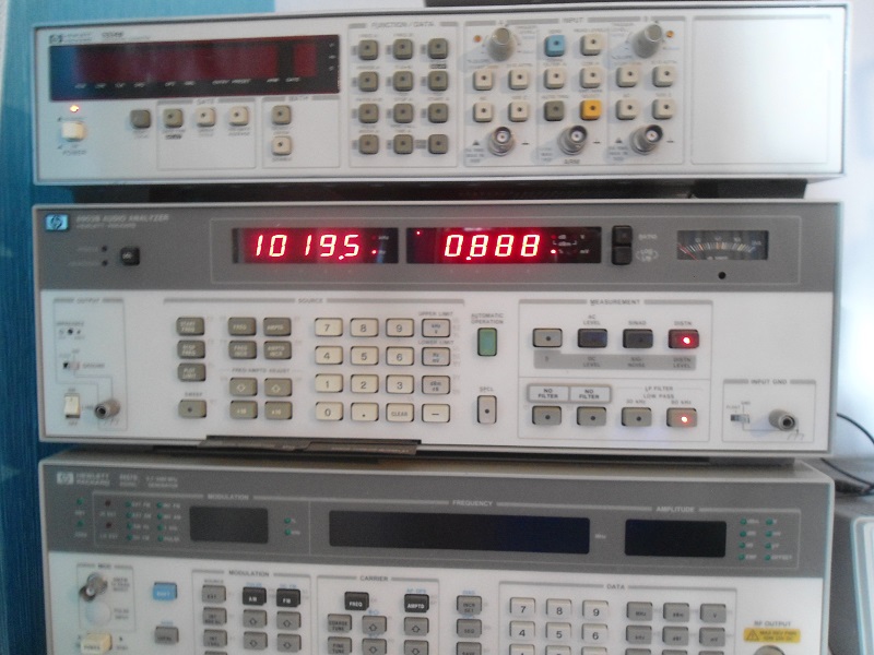

So gerade mal das Teil mit Folienkondensatoren bestueckt.
Ergebnis: Kein Unterschied zu den Keramikkondensatoren der
Originalbestueckung. Die Klirrfaktormessbruecke zeigt nach wie vor 0.8xx
% Klirr an.
> % Klirr an.
Trotz Neuabgleich?
Schade.
Aber jetzt ist das wenigstens kein Thermometer mehr.
Hp M. schrieb:
> Trotz Neuabgleich?
Yepp, trotz Neuabgleich keine weitere Verbesserung.
