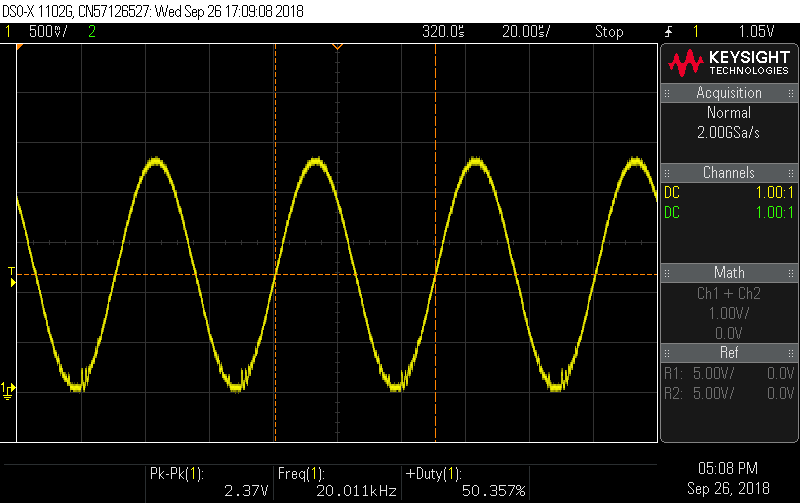

OP #5562708
Danke Jürgen für die Verlinkungen!
Nach doch mal rantrauen an die DDS und einfach mal durchsimulieren ist
das Ganze gar nicht mal so schwer und sogar recht verständlich.
Als Grundlage dafür habe ich den Code von Lothar Miller zu Rande
gezogen. Etwas sehr spärlich kommentiert, aber nach der Simulation war
soweit alles klar. Nun läuft zumindest in der Simulation das Dreieck
(ohne LUT) und der Sinus (mit LUT) super durch. Bei ungünstigem
Teilerverhältnis habe ich zwar noch bis zu 11 Hz Abweichung, aber das
tut bei eingestellten 37,52kHz nicht mehr viel zur Sache, da das ganze
"nur" ein Projekt für ein Modul im Studium ist.
Jetzt habe ich "nur noch" das Problem, dass beim Einbinden der Sinus LUT
bei Altium Designer mir eine Fehlermeldung ausgespuckt wird, dass das
Modul keine Last treiben würde und dadurch wegoptimiert wird. Hatte
jemand jemals schonmal so eine Meldung bei sich? Laut Synthesetool und

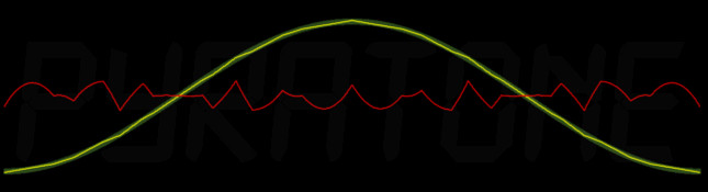

Wenn das Dreieck dann irgendwann mal funzt, ist es an der Zeit, mehrere
davon zu nehmen und zu einem Sinus zusammenzubauen.
 Man nehme die Fourieranalyse des Dreiecks und ziehe weitere Dreiecke
mit entsprechender Frequenz so ab, dass sich die Oberwellen eliminieren.
Das Spektrum wäre also  d1:  1(f) - (3f)/9  + (5f)/25  - (7f)/49  +
(9f)/81    ...   (15f)
und die erste Vielfache d3:       + (3f)/9                        -
(9f)/81/9  ...   (15f) ... (21f)
die folgende zweite V.  d5:                 - (5f)/25
(15f)               (25f)
d.h. man kann die nächsten Wellen mit ihren Fourieranteilen skalieren,
um sie abzuziehen, muss aber aufpassen, was sie selber wieder an
Oberwellen erzeugen und die mit den schon vorhandenen Verrechnen.
Mit der 7. Oberwelle bekommt man das Bild oben, das noch Knicke zeigt.
Die rote Kurve ist der um Faktor 10 verstärkte Fehler zum Sinus. Sind 2%
maximal. Mit der 15. Oberwelle erhalte ich einen Sinus besser, als 0,1%.
Man kann das Ganze weiter verbessern, wenn man mit verschobenen
Dreiecken arbeitet. Dann entstehen andere Fourierkoeffizienten, die es
erlauben mit weniger Operationen zu arbeiten, produzieren aber auch
geradzahlige Komponenten. Diese sind musikalisch günstiger, weil sie in
die Oktaven gehen. Daher arbeitete einer meiner ersten Synths mit
parabolisch erzeugen Sinuswellen.
OP #5568659
Danke nochmal für eure vielen Hinweise!
Das Problem hat sich aber glücklicherweise mit meiner Lösung
verabschiedet. Anscheinend hat das Board/Altium Designer wirklich das
Problem, dass es keinen freien BRAM mehr hatte (obwohl der Endreport was
anderes sagte, noch 50% frei). Ich habe das Ganze nun mit dem
with-select Statement realisiert wo die Software dies auch direkt als
LUT erkannt hat.
Meine Lösung sieht nun Schlussendlich so aus:

Der Sinus sieht um den Nullpunkt nur relativ schlecht aus, da ich beim
Conrad um die Ecke nur an 5% Widerstände ran kam... dient ja eher den
Demonstrationszwecken fürs Modul.
Danke nochmal an alle, von mir aus kann der Thread gern geschlossen
werden.
