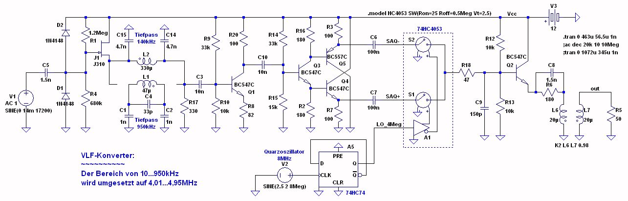

Ich bin mir immer noch unsicher, ob ich probieren soll, einen
Längstwellenempfänger zu bauen oder nicht. Ich habe ein paar
Überlegungen angestellt und mache dafür mal diesen Thread auf. Ich
möchte den anderen damit nicht in Anspruch nehmen falls nie was draus
wird oder ich mit diesen Überlegungen komplett falsch liege.

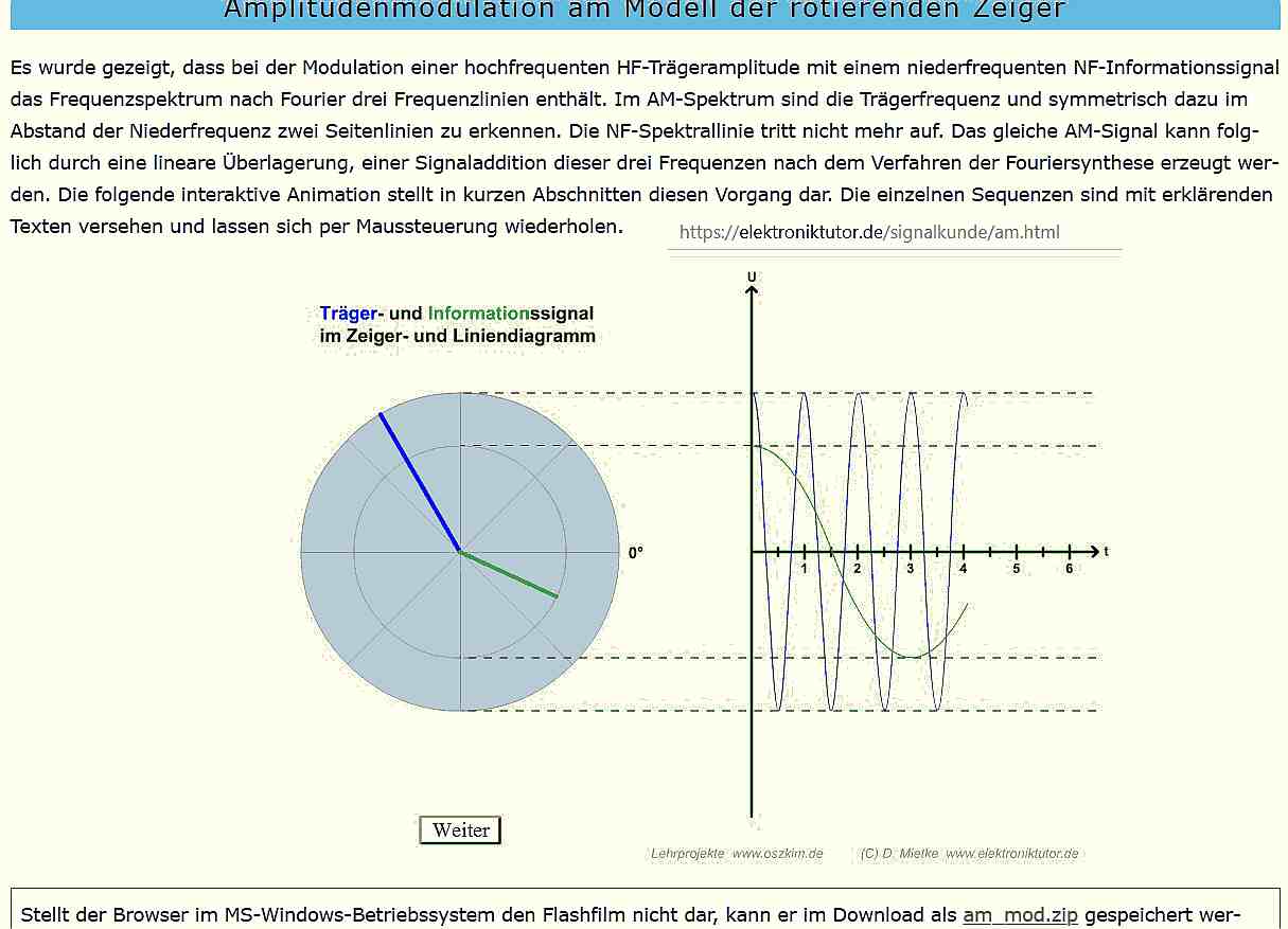

Also so wie ich das mitbekommen habe, senden derartige Stationen nur
unmodulierte Träger, also entweder Träger da oder Träger nicht da.
Richtig oder falsch? Heißt das, wenn ich mit einem Empfänger direkt auf
die 17,2kHz gehe, kann ich keinen Ton demodulieren?
Was passiert, wenn ich eine (Ferrit-)Antenne auf die 17,2kHz abstimme,
das erhaltene Signal verstärke, mit einer zweiten Frequenz von sagen wir
18kHz mische und das Ergebnis durch einen Bandpass für die Differenz von
800Hz schicke? Bekomme ich dann bei empfangenem 17,2kHz Träger diese
800Hz als hörbaren Ton raus oder ist das Quatsch?

> nur unmodulierte Träger, also entweder Träger da oder Träger nicht da.
Da oder nicht da ist die Modulation.
Das ist nicht die Definition von Modulation...

von Wolfgang (Gast)
Jo schrieb:
Die Modulationsart hat sogar eine Bezeichnung: A1
https://de.wikipedia.org/wiki/Modulationsart#Modulationsart_des_Haupttr%C3%A4gers

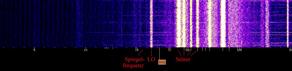

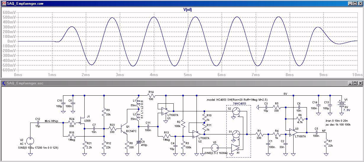

von B e r n d W. (smiley46)
Hallo Ben
> mit einer zweiten Frequenz von sagen wir 18kHz mischen
Ich würde es mit 16,4 kHz mischen. Teilt man die Frequenz eines
Uhrenquarzes durch zwei, kommt man auf 16,384kHz. Damit befindet sich
die Spiegelfrequenz bei 15,6kHz mit deutlich weniger Störungen, als bei
18,8kHz (U-Boot-Kommunikation.
Zur Vorselektion reicht IMO ein Schwingkreis mit einer Güte von ca.
Q=200 aus. Dieser bietet mit einer Bandbreite von 86Hz schon einiges an
Spiegelfrequenzunterdrückung. Später kann das NF-Signal nochmals
gefiltert werden, um Rauschen zu reduzieren.
Bei mir hat eine Loopantenne LxB = 1x1m mit 50 Windungen ähnlich gut
funktioniert wie ein ca. 10m langer Draht und ein Erdspiess. Ist die
häusliche Umgebung nicht ruhig genug, muss man in die Pampa ausweichen.
In der Regel nehmen die Störungen einige 100m vom bebauten Gebiet
deutlich ab.
von Jo (Gast)
Mach dich mal schlau, was der Unterschied zwischen Modulationsart und
Modulation ist, dann darfst du hier gerne nochmal schreiben...
Jo
von Wolfgang (Gast)
Wenn du da unsicher bist, kannst du hier gerne mal nachlesen.
https://de.wikipedia.org/wiki/Modulation_(Technik)
Das Ein-/Ausschalten IST die Modulation, sonst wäre es die
Modulationsart A0

Die Problematik mit der Spiegelfrequenz wäre meine nächste Fragen
gewesen, ich wollte nur erst wissen, ob ich bis dahin auf dem richtigen
Weg bin. Ich habe noch keinen Empfänger, Mischer oder ähnliches gebaut,
kann also sein, daß mein Ansatz schon völlig untauglich ist.
Ich glaube, ein Superhet-Empfänger hat die gleichen Probleme und da
müsste man die Spiegelfrequenz schon vor dem Mischen unterdrücken,
hinterher wird schwierig. Wie schwer ist die Abstimmung einer Antenne
auf diese 17.2kHz, so daß die Spiegelfrequenz nicht zu sehr ins Gewicht
fällt? Verschärft sich das Problem, wenn man das Antennensignal vor der
Mischung verstärkt? Evtl. können man auch ein "höheres" Piepsen
anstreben als die zufällig gewählten 800Hz. Dann sollte die
Spiegelfrequenz weiter von der Empfangsfrequenz wegrücken, so daß die
Antenne dort noch unempfindlicher wird.
Die 16..16,4kHz würde ich sinusförmig mit einem XR2206 zu erzeugen
probieren. Oder geht rechteckförmig auch und die entstehenden 16kHz
Störungen nach der Mischung nochmal ausfiltern? Hören kann ich die auf
jeden Fall noch.

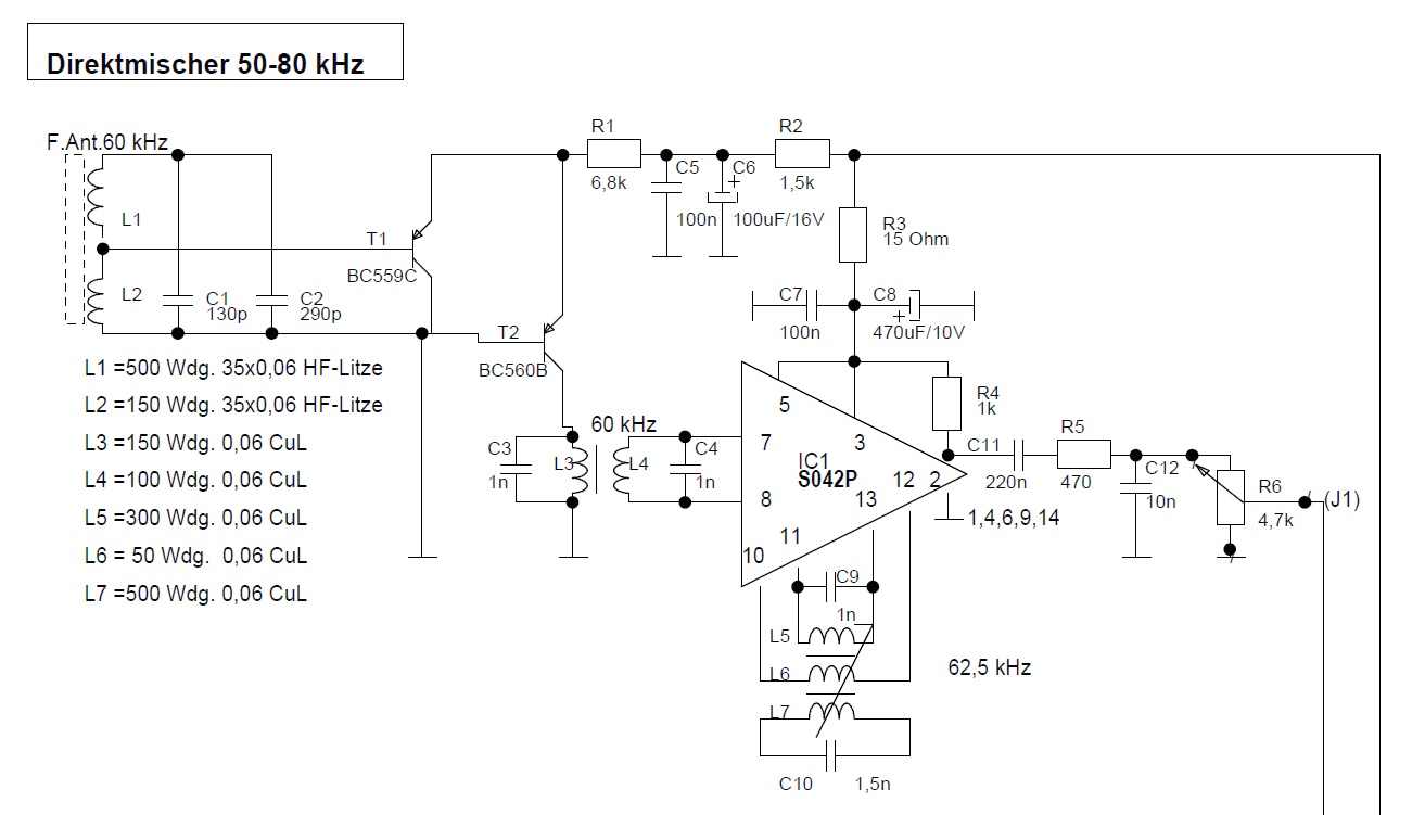

Wie würdet ihr so einen Mischer bauen? Kann man das einfach kapazitiv
koppeln oder mit einem dual-gate FET, bevor man auf einen Filter und
Audio-Verstärker geht?
Danke euch!
von Egon D. (Gast)
> gebaut, kann also sein, daß mein Ansatz schon völlig
> untauglich ist.
Das passt schon ungefähr.
Im Prinzip hast Du ja lediglich einen einfachen Direkt-
mischer beschrieben; das ist ein bewährtes Konzept.
Ach so: Unter "mischen" wird in der HF-Technik natürlich
eine MULTIPLIKATION verstanden. Das steht im Gegensatz
zu den Audio-Leuten, die mit dem Mischpult die Signale
nur ADDIEREN. Aber das versteht sich vermutlich von
selbst.
> Probleme
Jein.
Ja -- das Problem mit der Spiegelfrequenz existiert.
Nein -- je nach Empfängerkonzept und Wahl der ZF ist
das Problem mit der Spiegelfrequenz mehr oder weniger
entspannt.
> und da müsste man die Spiegelfrequenz schon vor dem
> Mischen unterdrücken, hinterher wird schwierig.
Sicher -- aber bei einem Doppelsuper mit "hoher"
erster ZF liegt die Spiegelfrequenz noch viel
höher, so dass sie relativ einfach zu unterdrücken
ist.
> Wie schwer ist die Abstimmung einer Antenne auf
> zu sehr ins Gewicht fällt?
Ziemlich schwer.
Einfach mal mit Thomson nachrechnen. Entweder die
Induktivitäten werden riesig, oder der Abstimmbereich
für gängige Luftdrehkos wird winzig.
> vor der Mischung verstärkt?
Nein. Wenn nichts übersteuert, dann nicht.
> Evtl. können man auch ein "höheres" Piepsen anstreben
> wegrücken, so daß die Antenne dort noch unempfindlicher
> wird.
Das geht natürlich.
Die andere Möglichkeit wäre, eine hohe Kreisgüte
anzustreben. Bei einer Kreisgüte von 30 liegt die
Bandbreite in der Größenordnung von 600Hz; die Spiegel-
frequenz liegt aber 1600Hz entfernt. Die Dämpfung ist
also schon beträchtlich.
> zu erzeugen probieren.
Nicht notwendig. Eigentlich sogar ungünstig.
> kann ich die auf jeden Fall noch.
Mit CMOS-Analogschaltern.
In der zweiten Runde erzeugt man dann die vierfache
Oszillatorfrequenz, macht daraus mit einem Graycode-Zähler
(74HC74) zwei um 90° versetzte Oszillatorfrequenzen, führt
den Mischer zweikanalig aus und hat einen Direktmischer
mit Quadraturempfang.
Hier erfolgt die Spiegelfrequenzunterdrückung NACH der
Mischung.
Das steht definitiv auf meiner ToDo-Liste... :)

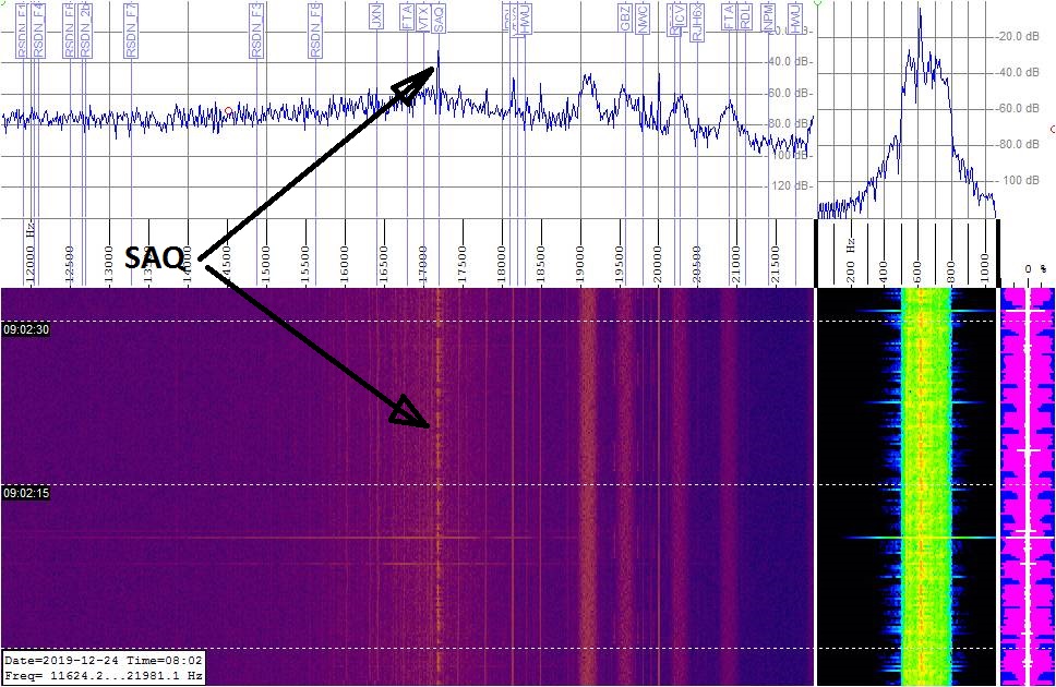

von Stefan M. (derwisch)
www.vlf.it
Die Antwort auf alle Fragen.

@Egon
Vielen Dank für Deine langen Ausführungen zu früher Stunde.
Aber machs nicht zu kompliziert. Ich kann Dir zwar ungefähr folgen was
Du meinst, aber eure mega-het-Empfänger oder was ihr da bauen wollt
liegt weit über dem, was ich im ersten Versuch möchte.
Hast Du evtl. noch eine Idee für einen einfachen Mischer oder ginge eine
direkte kapazitive Kopplung der beiden Signale auf den nachfolgenden
LP-Filter bzw. Audioverstärker? Oder funktioniert das nicht weils nur
ein Addieren ist?
Im Grunde will ich ja nichts weiter erreichen, als daß diese Schwebung
entsteht, wenn von der Antenne ein passender Träger ankommt und diese
Schwebung hörbar machen.

von Marc Oni (Gast)
Der einfachste Empfänger für SAQ bzw. VLF ist ein
langes Stück Draht an der Soundkarte des PC und dazu die PC Software
SAQRX
https://sites.google.com/site/swljo30tb/
Notfalls wenn die Soundkarte übersteuert ist, kann noch nach Belieben
Vorselektion vorgeschaltet werden. Auch mit der Kombination von
Aktivantenne - Vorselektion - Soundkarte lässt sich mit SAQRX auf 17,2
KHz gut empfangen.
Testen kann man dies jederzeit mit den rund um die Uhr sendenden
russischen Alpha Statonen, die in der Frequenz benachbart sind.
Und wenn die lokalen Man-Made-Noise Störungen zu groß sind, fährt man
mit dem Draht und Laptop raus in die Pampa.
von Günter Lenz (Gast)
Diodenringmischer, siehe hier:
https://home.zhaw.ch/~kunr/ASV/scripts/ASV%20FS2009%20Freqkonverter_2009.pdf
https://de.wikipedia.org/wiki/Ringmodulator
Geht auch mit ICs, zum Beispiel den NE612, da hat man mischer
und Oszillator gleich in ein Stück.
Oder den A220D, oder es geht auch mit Röhren, zum Beispiel die ECH81.
oder mit rtl-sdr und Umsetzer (mit Ringmischer von mini-circuits) davor:
http://www.gunthard-kraus.de/Vortrag_Weinheim/ELF_Empfang.pdf
Ein Schaltungsvorschlag: VLF-Empfänger mit Schaltmischer incl.
Simulation.
von Elektrolurch (Gast)
> Simulation.
Ist die Mitkopplung über R18 Absicht?
von Kurt (Gast)
>> Simulation.
Das ist keine, das ist die Vorspannung für den FET.
 Kurt
>>> Simulation.
>  Kurt
Zur Bauteilsparenden Vorspannungserzeugnung ist es wohl gedacht, aber es
wirkt als gleichphasige Mitkopplung. Daher meine Frage, ob das so
beabsichtigt ist.
von Kurt (Gast)
Nachtrag: macht diesen aber hochohmiger und nimmt die Gate-Kapazität
"weg".
 Kurt
Die Gatekapazität bleibt, der R18 verschwindet (fast). Dies reduziert
die untere Grenzfrequenz. Es bildet sich ein kapazitiver Spannungsteiler
aus Antennen- und Gatekapazität.
von Kurt (Gast)
Diese Teilung erniedrigt aber die Verstärkung.
Bei niederohmiger, also breitbandiger, Antenne ist das doch nicht
notwendig.
 Kurt
Durch die Drainschaltung am Eingang verschwindet Cgs (gate-source)
nahezu und Cgd (gate-drain) zählt nur einfach (keine Millerkapazität).
Dadurch ist die Eingangskapazität schon recht gering. Bei einer
Eingangskapazität von ~4pF und einer Antennenkapazität von 10-20pF ist
der Verlust akzeptabel.
> ist das doch nicht notwendig.
Eine Loop- oder Rahmenantenne liefert auch kein größeres Signal. Ein
Dipol wäre überlegen, aber wer hat schon den passenden Hinterhof.
von Kurt (Gast)
Das war es ja was ich mit "keine" gemeint habe.
Das schon.

von W.S. (Gast)
War das nur so eine Spice-Idee von dir oder hast du das selbst aufgebaut
und in Benutzung?
Mir wäre das weitaus zu diskret. Abgesehen davon hast du mit so einem
Direktmischer auch beide Seitenbänder, was mir nicht so recht schmecken
würde.
W.S.
> was verwechselt, zwischen Seitenband und Spiegelfrequenz.
Bei einer Güte Q=100 beträgt die -3dB Bandbreite 172 Hz. Die
Spiegelfrequenzunterdrückung beträgt in der Simulation 12dB. Außerdem
befinden sich bei 15,6kHz kaum Störer. Der NF-Verstärker könnte jedoch
etwas selektiver sein, denn Störquellen zwischen 16,5kHz und 19kHz
machen mir mehr Sorgen.
Nur eine Simulation. Das ganze war als Denkanstoß gedacht. Könnte man
trotzdem mal auf dem Breadboard zusammenstecken.

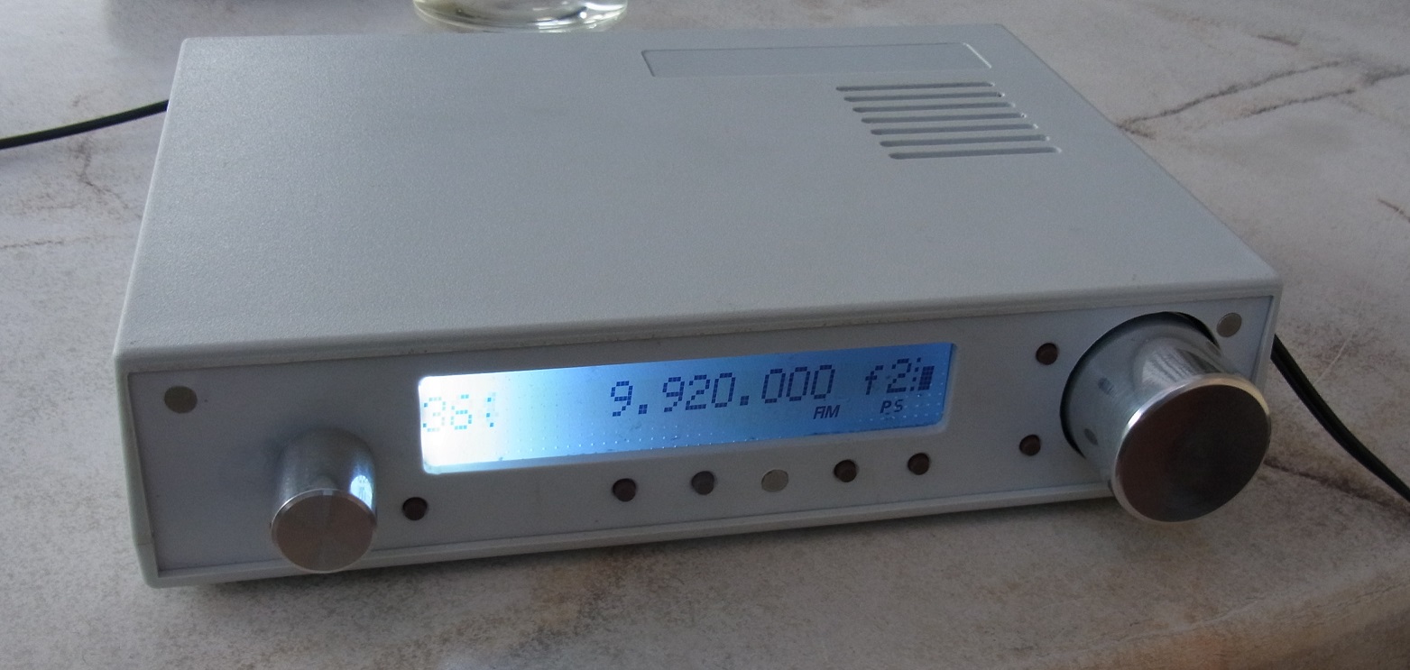

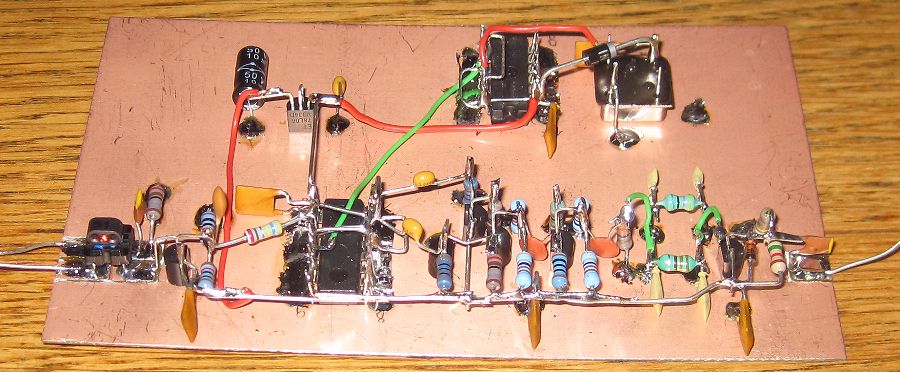

von W.S. (Gast)
Hugo E. schrieb:
> Warum eigentlich nicht? Bei SAQ brauchst du doch die Seitenbänder nicht
> getrennt zu behandeln.
> Was ist der Grund dafür, daß es dir "nicht schmecken" würde?
Guck mal in die Belegung des betreffenden Frequenzbandes um die 17 kHz.
Da sind einige andere Sender in direkter Hör-Nähe. OK, die senden wohl
auch nicht ständig, weswegen man mit etwas Glück davon ausgehen kann,
daß genau dann, wenn SAQ mal sendet, die ihre Klappe grad halten. Geht
also, schmeckt mir trotzdem nicht.
Ich hab's ja schon geschrieben: ich würde mir eine ZF bei 200..455 kHz
aussuchen - je nachdem, was man grad für Filter in der Bastelkiste
findet - und würde die Langwelle mit über der ZF liegendem LO
hochmischen. Dafür braucht's nen SI5351, SA602 oder TK10931V oder irgend
einen anderen bekannten AM-Radio-IC.
Und als Ergebnis hat man einen LW-Empfänger, der den ganzen LW-Bereich
überstreichen kann, ordentlich frequenzstabil arbeitet und je nach
Bandfilter auch ne ordentliche Selektivität hat. Wer noch ein altes
mechanisches 200 kHz Filter in der Kiste hat, ist da gut bedient. Das
ist alles noch sehr einfach, 2 IC's und man hat nen Empfänger, der ne
ganze Klasse besser ist als so ein diskreter Direktmischer.

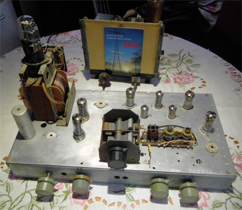

Ich häng mal ein Bild von einem rein analogen RX hier dran - hab das
Ding dieses Jahr aus purem Mutwillen und zum Verbraten von Bauteilen aus
der Bastelkiste gebaut. Geht von 12 kHz aufwärts bis 40 MHz. Beide
Grenzen sind Willkür meinerseits.
W.S.

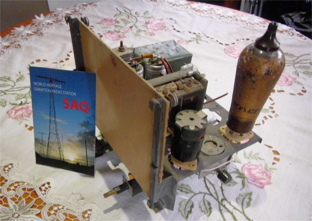

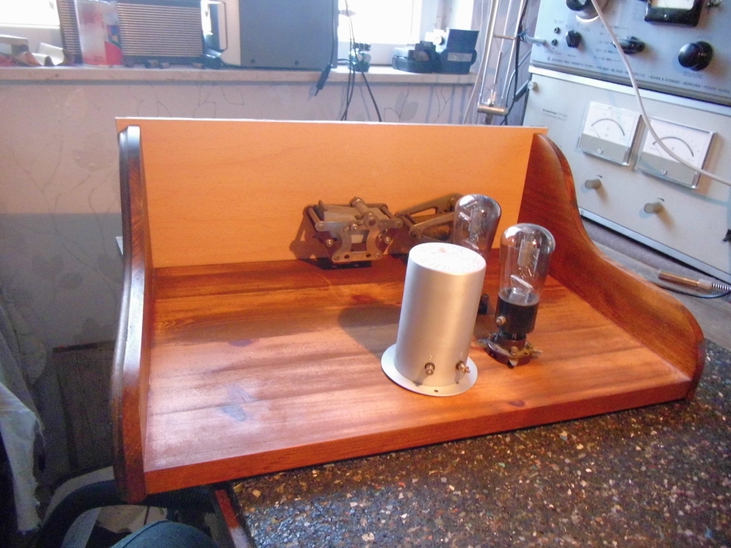

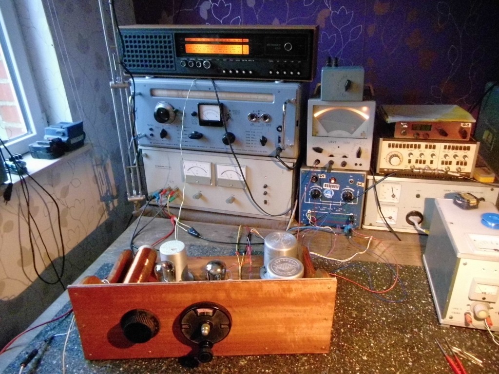

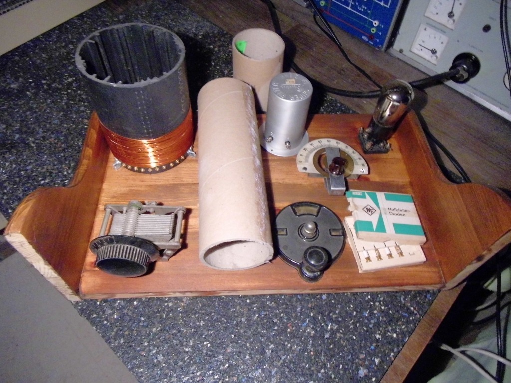

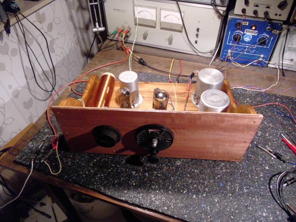

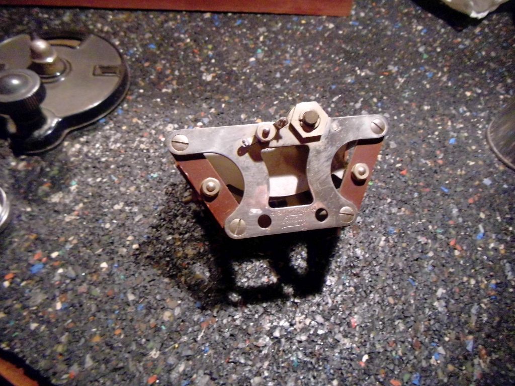

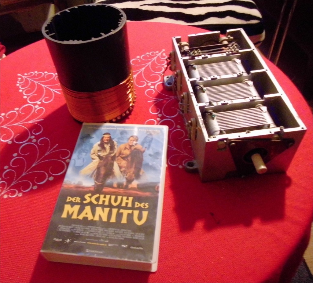

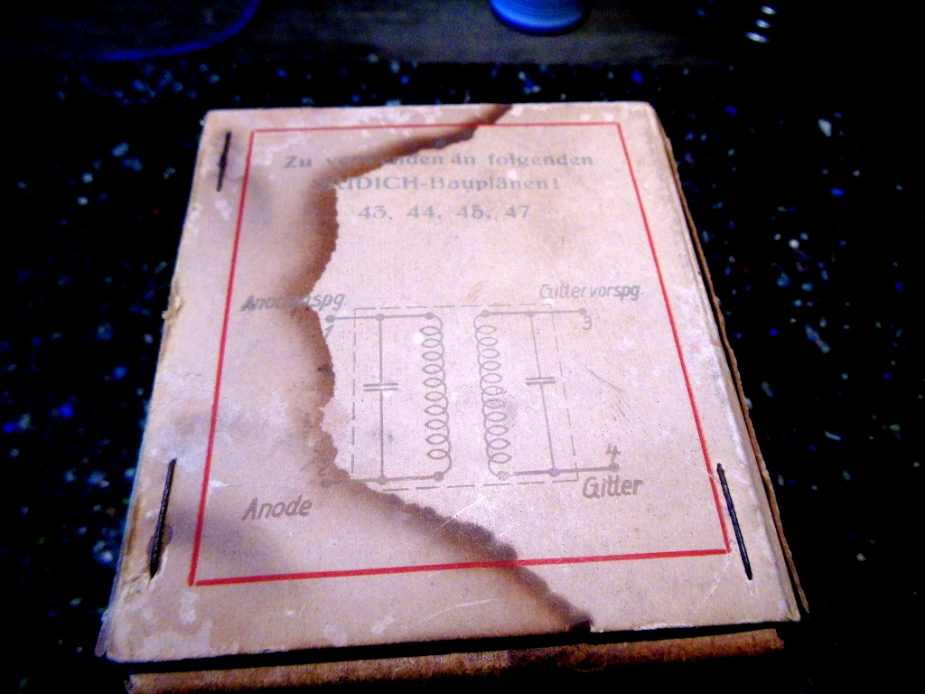

Wie wäre es mal mit SAQ- Empfang klassisch, neudeutsch "oldscool"?
Geht mit den Bauteilen im Foto, Spule und einem Drehko in Schuhkarton-
Größe (russisch, Sender- Equipment, Militär, Anfang 50er Jahre), oder
so:
Und zwar , wie man seit den 30ern bis in die 80er machte, mit einem
"Vorsetzer", den man z. B. vor ein gewöhnliches Radio setzt, daher der
Name.
Geht mit allen möglichen aktiven Bauelementen, Röhre, Transistor, aber
auch mit FET, IC.
Nötig:
Ein Oszillator passender Frequenz im M- oder LW- Bereich
Eine Mischstufe, die einen nichtabgestimmten Tiefpaß- Eingang besitzt,
und nicht am Ausgang auf ein ZF- Filter ausgibt, sondern direkt an einen
nachgesetzten Empfänger, oder an einen Bandpaß, und danach an einen
nachgesetzten Empfänger.
Funktion:
Der Oszillator erzeugt eine Frequenz z. B. im LW- Bereich, und zwar eben
17 KHz höher als z. B. der Bereichsbeginn.
Dann würde ein nachgeschalteter Empfänger, der auf den Bandanfang
eingestellt ist, die Frequenz empfangen, welche die Differenz zwischen
dem (festen) Vorsetzer- Oszillator und seinem Eingangsschwingkreis
darstellt, also 17 KHz.
Der Empfänger ist sozusagen das ZF- Filter.
Dreht man den Empfänger 10 KHz höher, wird er wieder die Frequenz
empfangen, welche die Differenz zwischen (festen) Vorsetzer- Oszillator
und seinem Eingangsschwingkreis darstellt, also 27 KHz.
Einige der allerersten Superhets stimmten tatsächlich -zusätzlich- durch
die Abstimmung des/der ZF- Filters ab, welches NICHT auf eine feste ZF-
eingestellt war.
Vorsetzer waren in den 30er und 40er Jahren sehr beliebt, um Radios zum
Kurzwellenbereich zu verhelfen, später waren es beliebte Geräte für
junge Funkamateure, um ein normales Radio zum ersten Amateurempfänger
umzuwidmen.
Es kann jedes Stubenradio verwendet werden, auch Kofferradio, muß nur LW
oder MW haben.
Evtl. kann der Eingangsschwingkreis des nachgestzten Empfängers
angeschlossen werden.
Das Spiegelfrequenzproblem ist beherrschbar, da es kaum noch starke AM-
Sender gibt, zudem kann der Spiegelfrequenz- Abstand ausreichend gemacht
werden.
Es muß nur dafür gesorgt werden,daß der nachgesetzte Empfänger nur die
Eingangsfrequenz vom Vorsetzer bezieht (abgeschirmte Eingangsleitung).
Um den unmodulierten SAQ hörbar zu machen, wäre ein zweiter Oszillator
ratsam.
Schaltungen dafür gibt es jede Menge, ich habe solche mit Röhren und
Transistoren, es kann auch fast jede IC- Mischstufe genutzt werden.

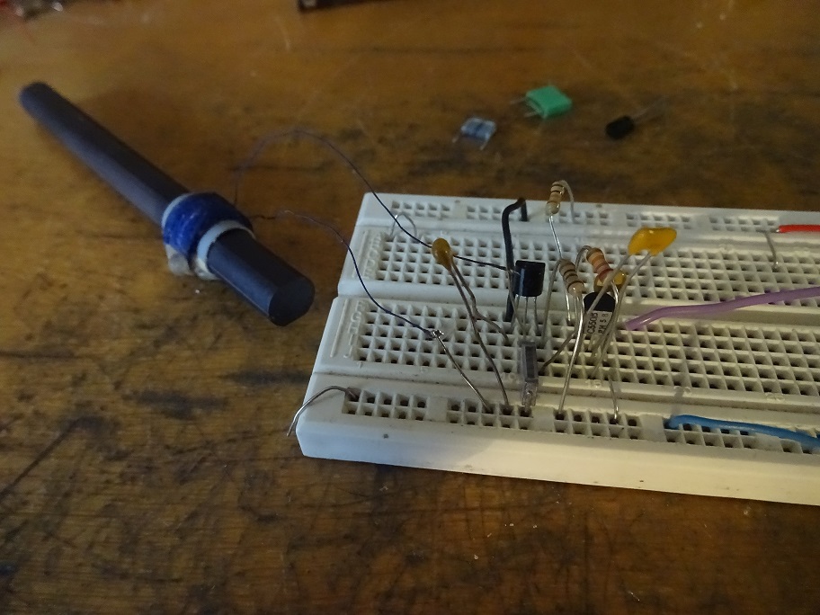

von Karl B. (gustav)
also für MSF60 reichte das.
Jetzt geht es ans Spulenwickeln.
Und eine Rahmenantenne und ab aufs Fahrrad mit viel Batterien im Gepäck
Ausflug ins Grüne am Wochenende.
T2 arbeitet in Basisschaltung. Ein JFET als T1 tut evtl. auch gute
Dienste.
ciao
Kurt schrieb im Beitrag #6046351:
> Das ist auch der Fall wenn ein AM-Sender ein moduliertes Signal abgibt.
nicht so einfach zu verstehen das Additionstheorem.
Aber dafür gibt es ja ein schönes Java Applett:
https://elektroniktutor.de/signalkunde/am.html
Also, da verschiebt sich immer etwas ein wenig.
Das Axiom:
NF-Spannung erscheint nicht in der Transformation.
Aber HF-Träger
HF - NF
HF + NF
also drei Spektrallinien.
Wichtig: Bei SSB mit Totbereich "Lücke" von HF + 0Hz bis 350 Hz oder
eben bei LSB HF - 0Hz bis 350 Hz (Bei Telefonqualität)
Bei Analog-Fernsehen keine Lücke!
ciao
gustav
P.S.: Auf meine schriftliche Anregung hin wurde Formel noch korrigiert.
Früher waren noch Vorzeichenfehler drin.

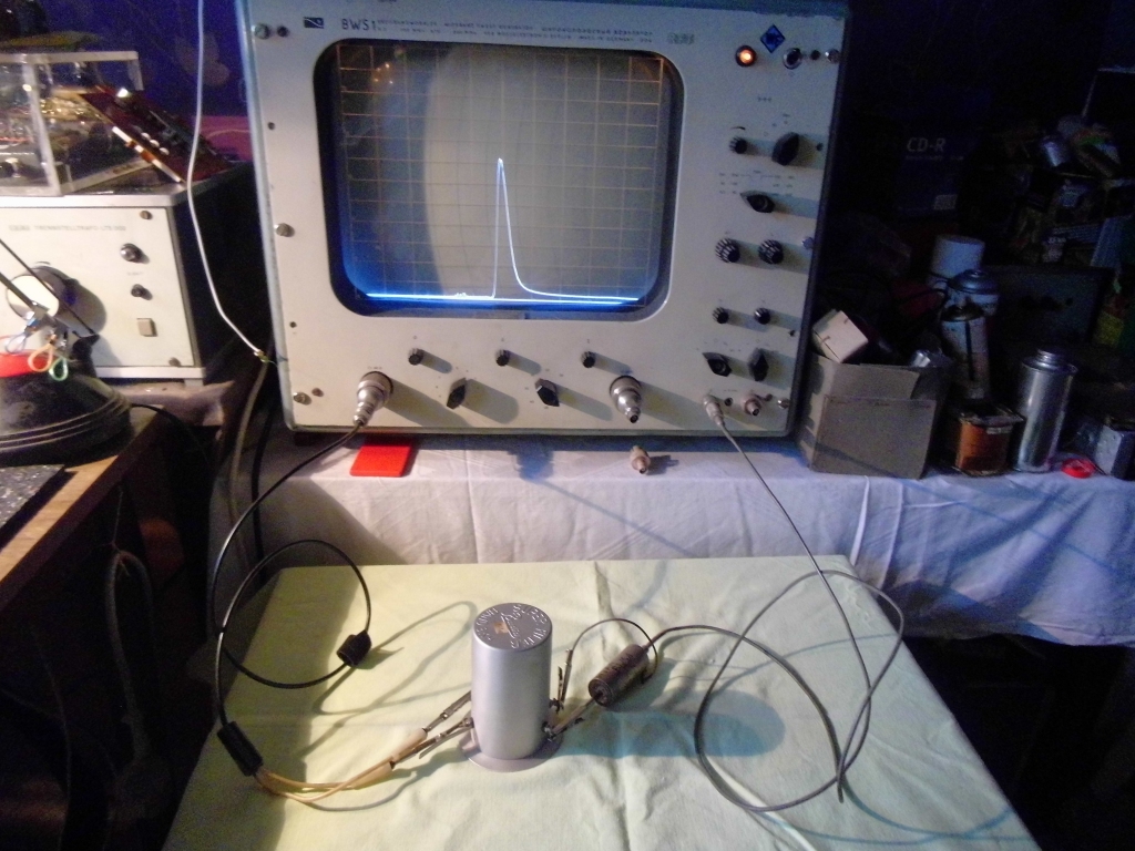

von Edi M. (edi-mv)
Um mal wieder zum Thema zu kommen, und das kann sogar die Sachen in den
Vorbeiträgen einschließen:
Nach dem Wobblerprinzip kann man auch Längstwellen empfangen und sogar
sichtbar machen, nicht als wasserfall- diagramm, sondern als
Bandbelegungslinie, die in Echtzeit Ereignisse auf dem Empfangsband
sichtbar macht.
Sowas machte ich vor langer Zeit mit Fernsehern, geht gut mit alten S/W-
Fernsehern oder Kofferfernsehern:
Vertikal- Ablenkspule von ihrer Kippstufe trennen, ggf. Ersatzwiderstand
einsetzen.
Vertikal- Spule anstelle des Lautsprechers anschließen.
Eingang des NF- Teils als Meßeingang nehmen.
So hat man im Prinzip schon einen sehr einfachen Oszillographen, der mit
der Kippfrequenz der Vertikalkippstufe arbeitet, da kann an schon gut
Tonfrequenzen darstellen.
Geht auch synchronisierbar- die Kippstufen von Fernsehern haben ja diese
Möglichkeit.
Der "Meßeingang" wird mit dem NF- Ausgang eines Empfängers verbunden.
In der Vertikalkippstufe einen geeigneten Sägezahn- Impuls suchen.
Diesen herausführen, und mit ihm die Frequenz eines geeigneten
Empfänger- Oszillators wobbeln (Kapazitätsdioden des Empfängers oder
Frequenzsteuer- Eingang eines Funktionsgenerators-ICs) Möglichst sollte
der gesamte Oszillator- Bereich überstrichen werden.
Nun zeigt der Empfänger sein gesamtes Empfangsband, und darauf die
Amplituden von gerade aktiven Sendern.
Wenn man einen Empfänger mit Vorsetzer betreibt, wie weiter oben
beschrieben, kann durchaus auch das VLF- Band optisch überwacht werden.
Das ist einfach und funktioniert gut, sowas nennt man "Panorama-
Empfänger".
Ich nahm damals Autoradios, die mit Kapazitätsdioden- Abstimmung
funktionierten.
Sehr einfach machen das übrigens Oszillographen, die einen Sägezahn von
der Zeitbasis ausgeben, und ja sowieso einen Meßeingang haben, nur ist
die Bildgröße eben klein.

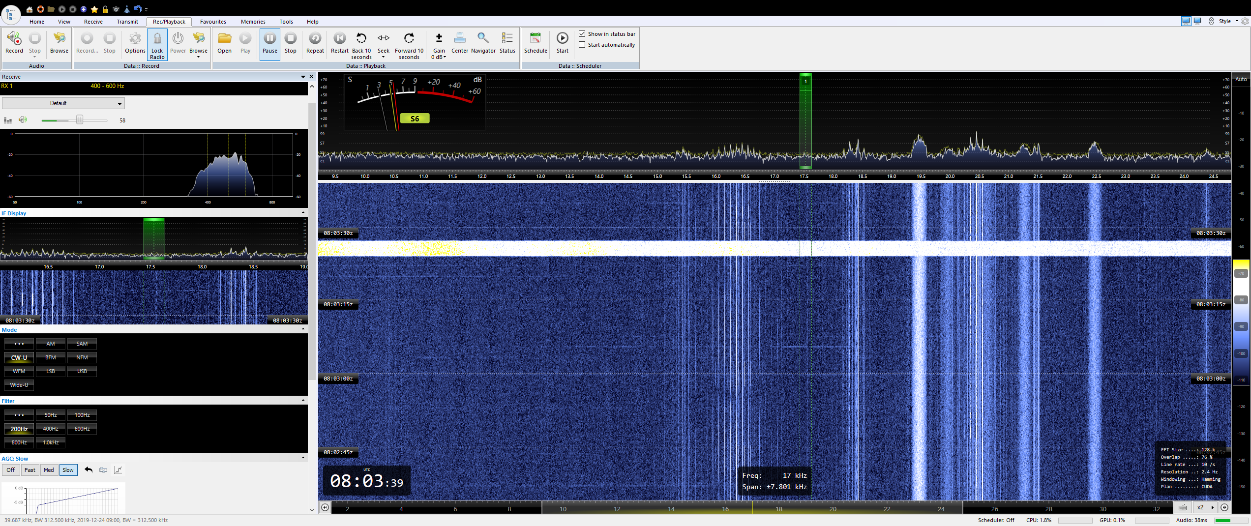

von eric (Gast)
Natürlich kann man das Frequenzspektrum um SAQ
prima auf einem Oszilloskop darstellen,
aber mit einem billigen SDRplay 1 + Notebook
ist das noch einfacher und man kann noch mithören
und sich bei Bedarf mit geeignetem CW-Programm
in Klartext übersetzen lassen.

Und ich hab' es gleich gefunden, steht noch da.
Chassis von einem unbekannten "Stahlröhren"- Kleinstsuper.
Gewöhnliches Rückkopplungsaudion, Meißner. Röhre Penthode RENS1284.
Spule auf Röhrenfassung steckbar.
Empfang SAQ am 24.12.2012.
Ich überlege, ob ich das Gerät nicht zum Vorsatzgerät umbaue.
Damit könnte dann jedes nachgesetzte Gerät den VLF- Bereich empfangen,
wenn auch nur normal AM, ohne zusätzlichen Oszillator, um eine
Interferenz zu erzeugen, ist nichts zu hören.
Aber da reicht schon ein Werkstatt- Meßgenerator, neben den
ENachsetzempfänger gestellt, und einige hundert Hertz neben dem
Ausgangssignal des Vorsetzers eingestellt, so empfange ich hier z. B.
auf KW die Amateure in SSB.

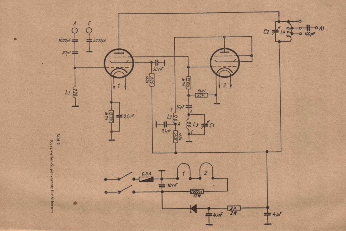

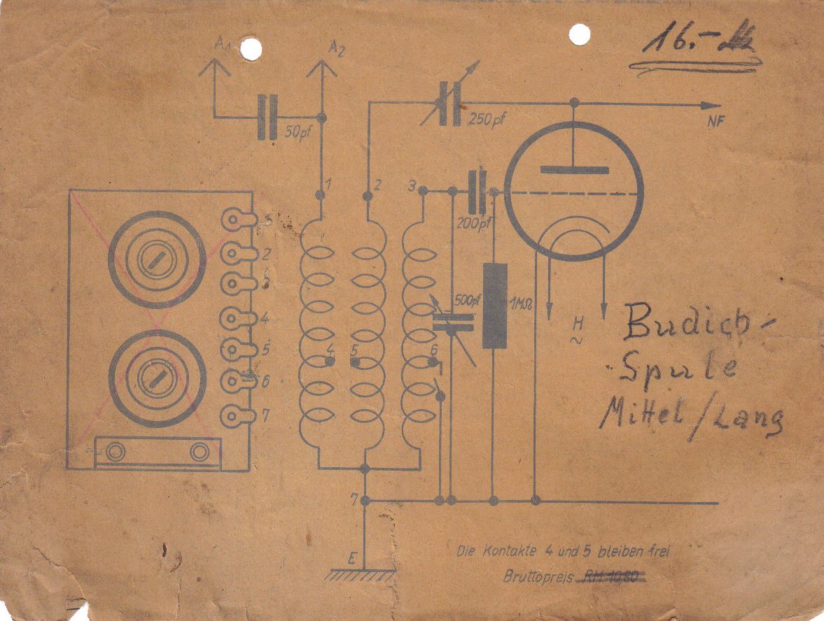

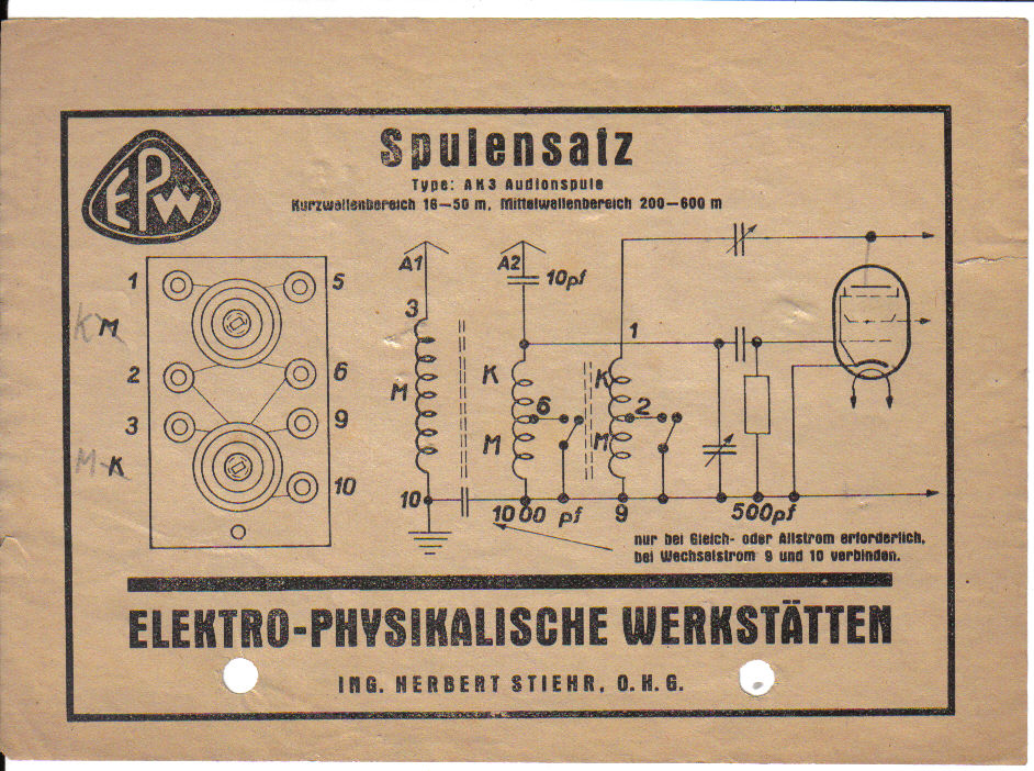

Für diejenigen, die selbst was bauen möchten- hier eine Schaltung, die
ich auch schon gebaut habe.
Hat vllt. jemand Interesse ?
Hier sind die damals sehr bekannten und beliebten "Wehrmacht- Röhren"
RV12P2000 angegeben, die nach dem Krieg massenweise aus alten
Militärbeständen vorhanden waren.
Die P2000 wurden so ziemlich für alles benutzt, was möglich war, von
Netzgleichrichtung bis Endstufe.
Die kleine Birne war so universell, daß sie auch von Werkstätten für
Ersatzbestückung verwendet wurde, selbst Verbundröhren wurden durch
phantasievolle "Adapter"- Konstruktionen ersetzt.
Und in der DDR wurden noch lange nach dem Krieg P2000 nachgefertigt ! Da
war eben einfach der Bedarf da.
Die Schaltung würde heute z. B. mit der "Schüttgut- Röhre" EF80
funktionieren, sicher auch mit anderen Penthoden.
Anregung: Fernseher- Röhren für Serienheizung, z. B. PCF..., die liegen
meist in Kisten herum, keiner nutzt die Lampen.
Dabei sind die sehr praktisch- kein Heiztrafo, nur ein geeigneter
Widerstand (oder auch Kondensator !).
Die Anodenspannung kann man ebenfalls aus dem Netz gewinnen.
JAAA- ich weiß- sowas hat keine Netztrennung.
Wer sich mit Röhren befaßt, sollte damit umgehen können. Röhren werden
fast immer mit hohen Spannungen betrieben.
Ich habe mehrere nicht- netzgetrennte Geräte in Betrieb, Industrie, und
auch Eigenbau.
Wenn man diese Geräte richtig baut und betreibt, sind sie genauso
sicher, wie Trafo- betriebene Geräte.
Stichworte: Netztrennung (der Ein- unde Ausgänge), Berührungssicherheit.
Die Schaltung ist für Kurzwellen- Empfang ausgelegt, damit Geräte ohne
Kurzwelle dann auch KW empfangen können.
Es dürfte kein großes Problem sein, das Gerät auf VLF
umzudimensionieren.
Ich habe auch weitere Schaltungen, sicher auch welche mit Transistoren.
Mit ICs weniger, ls ICs auftauchten, war die Zeit der Vorsatzgeräte
lange vorbei.
Hat vllt. jemand Interesse ? Wäre doch mal was, wenn mehrere Leute an
einem solchen Projekt arbeiten.

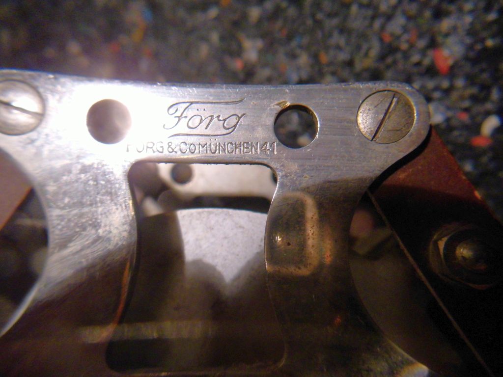

von Edi M. (edi-mv)
Magnetischer Detektor und magnetischer Verstärker sind aber
unterschiedliche Schuhe.
Theor schrieb:
> Kann man eigentlich mit Hausmitteln so ein Ferrit selbst kochen? :-) OK.
> Pulvermühle, dicker Ofen, heftige hydraulische Presse, Kunstharz und
> eben Ferrit und ein paar Seltenerden oder so, oder?

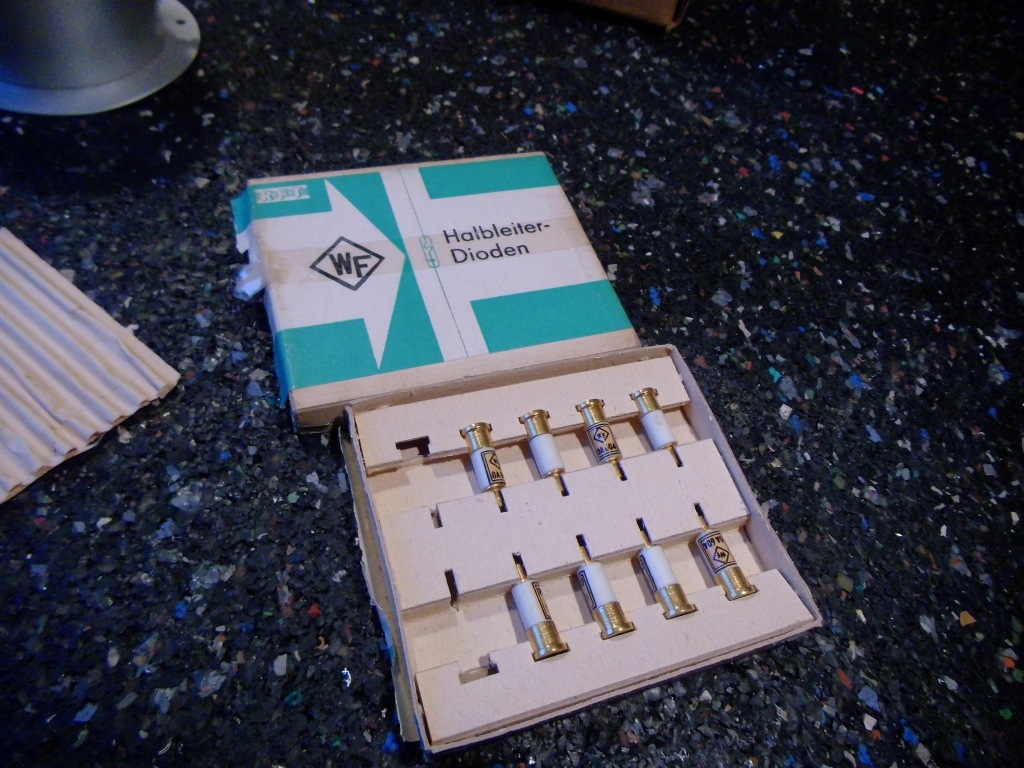

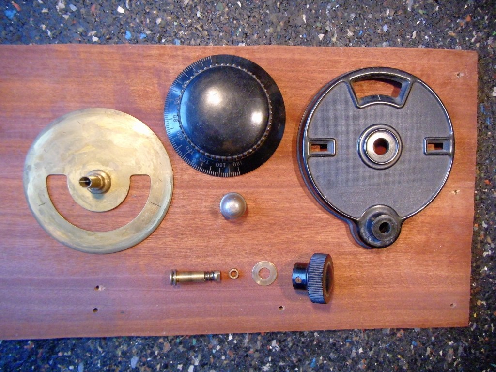

Und... Ferrit könnte man selbst kochen.
In den 30er Jahren wurde einfach... Eisenpulver mit Keramikzeug
zusammengebacken.
"Eeeeiiisen ? Rostet dat nich ?"
Japp.
Siehe Foto.
Weitere Fotos:
http://edi.bplaced.net/?Projekte___Mittelwellen-_Modulator-_Heimsenderlein_mit_Doppelsteuer-_Penthode___Mechanischer_Umbau_und_Bauteile&search=stesta
Hab zwar schon einen funktionsfähigen Empfänger für den SAQ, angestossen
durch diesen Thread habe ich mir trotzdem noch einen VLF-Konverter in
der "Dead Bug" Methode gebaut. Der Konverter soll zusammen mit einem
RA-6117 verwendet werden, denn der Racal hat zwei schmale CW-Filter mit
300Hz und 150Hz Bandbreite eingebaut. Da der Empfangsbereich dieser
Empfänger erst bei 1MHz anfängt, werden mit Hilfe des Konverters neben
MW unter 1MHz und LW auch zwei weitere Amateurbänder erreichbar.
Die Eingangsbeschaltung des Konverters ähnelt dem Verstärker der
Mini-Whip. Der DCF77 kommt mit einem Draht mit 10cm Länge schon mit S8
an. Aber die Störungen zwischen 10 und 20kHz im Haus sind leider heftig
und würden den SAQ verdecken. Mit der 41m langen Drahtantenne und einer
getrennten Erde sieht das jedoch anders aus. Damit kommen die beiden
Zeitzeichensender DCF77 mit >S9+60 und MSF (60kHz) aus England mit S8.
Um Erdschleifen zu vermeiden, wird der Konverter aus einem 12Volt Akku
betrieben und der Ausgang ist mit einem Übertrager galvanisch getrennt.
Der RA-6117:
http://www.radioblvd.com/racal_ra17_receiver.htm
Nach "RA-117 Series,  RA-6117" suchen.
Für den Racal RA17 & Familie wurden die VLF-Konverter RA37, RA137 und
RA237 gebaut. Beschreibung des RA37:
http://g3ynh.info/Racal/LF_adap/RA37tech.html
Den Filteraufwand dieser Geräte habe ich zwar nicht betrieben, aber
immerhin bietet der Schaltmischer ähnlich wie beim Racal-Konverter eine
Unterdrückung des Eingangs- und des Oszillatorsignals. Ein starker
Träger auf 4MHz direkt neben dem SAQ-Signal wäre nicht vorteilhaft.
> Die Schaltung der "sagenhaften" Mini-Whip
Die Schaltung ist einfach "erprobt" und hat die Eignung für den Empfang
des SAQ mehrfach unter Beweis gestellt. Das 3-fach stärkere Rauschen
eines JFet gegenüber einem rauscharmen Bipolartransistors spielt hier
keine Rolle, bei 28MHz jdoch schon. Auf dem 10m-Band gewinnt ein BFR93
in Kollektorschaltung das Rennen.
> Die Zuleitung stellt die eigentliche Antenne dar
Bei mir nicht, das hatte ich oben erklärt. Mein Konverter ist am Ausgang
galvanisch getrennt vom Koaxkabel und die Antenne ist direkt am
Konverter angeschlossen. Durch den unsymetrischen Aufbau meiner
EFHW-Antenne kämpfe ich ständig gegen Erdschleifen und Problemen aus
dieser Ecke.
Bei 17.2kHz haben meine 41m Draht grob überschlagen eine Impedanz von
ca. 12k. Dafür musste ein passender Vorverstärker her. Selbst bei einem
Antennenkabel mit 1.5m Länge fällt das 17kHz Signal nur um weitere 6dB
ab.
@Bernd
Schicker Aufbau, gefällt mir, daß er nur aus ein paar Standartbauteilen
besteht.
Kann man den Eingangsteil auch direkt zum Empfang verwenden, also ich
meine ohne die Umsetzung auf ein anderes Band irgendwo "einen kleinen
Lautsprecher dranhängen" oder ließe sich der 8Mhz-Oszillator mit etwas
um 34kHz ersetzen, so daß an Q2 ein hörbares Signal entsteht wenn vorne
was mit 17kHz ankommt?
Wahrscheinlich denke ich zu einfach, oder? :)
> ließe sich der 8Mhz-Oszillator mit etwas um 34kHz ersetzen
Ja, falls du einen Oszillator mit 16kHz verwendest, fällt das FlipFlop
zur Teilung durch 2 weg. Ganz genau symetrisch braucht der VFO bei einer
Mischung auf null nicht zu sein und eventuell geht es bei dieser
niedrigen Frequenz auch mit einem Multivibrator. RC-Oszillatoren nimmt
man normalerweise für HF nicht, aber wie gesagt, bei der niedrigen
Frequenz könnte es gehen.

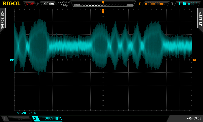

Allerdings hat so ein Empfänger keinerlei Selektivität. Es kommen 2-3
relativ kräftige UBoot-Signale und dazwischen leise Morsezeichen. Hört
sich dann so ähnlich an wie der mechanische Empfänger, nur lauter. Oder
wie der Fledermaus-Detektor:

Gerade mal geschaut, alle dicken U-Boot-Funkstellen liegen 5kHz über
SAQ, mit einer Ausnahme, der liegt etwas drunter, recht nahe dran.
Was wäre mit der Strategie, daß man mit dem Oszillator möglichst genau
auf den einen Störer, der drunter liegt drauf geht. Dann hat man diesen
sehr niederfrequent drin, SAQ bei etwa 1kHz entfernt und die anderen
Störer ab 6kHz. Oder irre ich mich? Das Thema ist leider etwas schwierig
zu verstehen wenn man noch nie einen funktionierenden Empfänger gebaut
hat, also nichts was über dieses AM-Detektor-Spielzeug am Wasserrohr
hinausgeht.
Hallo Ben
Was du jetzt beschreibst, hatten wir oben schon mal:
Beitrag "Re: Längstwellenempfänger bauen? (z.B. SAQ 17,2kHz)"
Man könnte diese Schaltung mit einem Tiefpass anstatt Schwingkreis
ausführen, verliert aber etwas an Selektivität. Sowas nennt man
Direktmisch-Empfänger oder auf englisch DC-Receiver. Dazu findet man
recht viel im www.
Einfach mal nach "DC-Receiver VLF" googeln.
All diese Empfänger können die Spiegelfrequenz nicht unterdrücken.
Solange auf der Spiegelfrequenz nichts sendet, kann das funktionieren.
Auf der Spiegelfrequenz befindet sich jedoch auch atmosphärisches
Rauschen, welches sich zum Nutzsignal dazuaddiert. Dadurch wird das
Signal/Rauschverhältnis schlechter.
Fundgrube:
https://www.qsl.net/va3iul/Homebrew_RF_Circuit_Design_Ideas/Homebrew_RF_Circuit_Design_Ideas.htm
Diese Schaltung ist ziemlich einfach.
https://www.qsl.net/va3iul/Homebrew_RF_Circuit_Design_Ideas/15kHz-100kHz_VLF_RX_G8MWR.gif
Der BC108 hat schon eineige Jahre auf dem Buckel, kann aber z.B. durch
den BC547 oder 2N3904 ersetzt werden. Als VFO wird ein Multivibrator
verwendet!
> habe ich mir trotzdem..
jaja, nett und extrem diskret. Aber wozu du Q1 dort hinein gesetzt hast,
solltest du mal erklären. Mit R17 gibst du ne Quellimpedanz von 220 Ohm
vor und Q1 hat ne Verstärkung von etwa 1.2 (100/82) mit einer
Ausgangs-Impedanz von 100 Ohm. Und Q3 ist dagegen wesentlich hochohmiger
an der Basis.
Waren das zuvor zwei völlig verschiedene Schaltungen, die du lediglich
zusammenkopiert hast?
W.S.
von DH1AKF W. (wolfgang_kiefer) Benutzerseite
Q1, Q4 und Q5 sind meiner Meinung nach überflüssig.
Q1 hatte mit R20=300r zuerst eine Verstärkung von ~10dB, um über die
gesamte Schaltung keine Dämpfung zu bekommen. Nachdem HDSDR bei Tests
geclippt hat, habe ich die Verstärkung reduziert. Hab den Transistor
drinbehalten, um bei Verwendung einer kurzen Antenne doch wieder
verstärken zu können.
Wenn man eine gute Trägerunterdrückung ohne Abgleich will, sollten die
Ausgangsimpedanzen am Emitter und Kollektor des Q3 identisch sein. Der
Ausgang am Emitter hat jedoch nur wenige Ohm im einstelligen Bereich, am
Kollektor ist die Impedanz ungefähr so groß wie der Kollektorwiderstand.
Zwischen Schaltmischer und Emitter hätte also ein Widerstand eingefügt
werden müssen, um die Impedanzen anzugleichen, was dann jedoch wieder
das Emittersignal reduziert hätte.
Ein weiteres Problem: Schaltsignale am Emitter des Q3 kommen invertiert
am Kollektor wieder raus, umgekehrt nicht. Vermieden habe ich dies durch
das einfügen von Q4 und Q5. Spielt nur eine Rolle, wenn man hochmischt.
Beim DC-Receiver oder SDR gibts diese Probleme nicht.

Ich selbst habe nur ein sehr schwaches Signal empfangen können, durch
Audiobearbeitung der Aufzeichnung bildlich und gehörmäßig erst
erkennbar.

von W.S. (Gast)
> Der
Diese Art von Logik solltest du mal näher erklären. Also ich sehe da
zwei Widerstände, durch die in allen Lebenslagen genau der gleiche Strom
(abzüglich Basisstrom) fließt.
W.S.
Der Kollektor des Q3 verhält sich hochohmig, fast wie eine ideale
Stromquelle. Übrig bleibt als Ausgangsimpedanz der Kollektorwiderstand.
Die Impedanz am Emitter setzt sich zusammen aus
Ze  = (Zq / Hfe + Reb)||Re
Ze ~= (320/320 + 5r)||Re
Ze ~= 6r
Ausgangsimpedanz am Emitter: Ze
Impedanz der Signalquelle an der Basis: Zq
Emitter-Bahnwiderstand: Reb (geschätzt beim BC547C ~5r, beim BF199 ~10r)
Der Emitterwiderstand nach GND spielt für die Ausgangsimpedanz nur eine
geringe Rolle. Aber er beeinflußt den Ruhestrom/Arbeitspunkt des Q3 und
die Verstärkung am Kollektor. Und wie weiter oben erwähnt, ein
Störsignal am Emitter würde invertiert am Kollektor erscheinen.
Der Einfluß dieser Rückwirkungen wird durch die beiden Emitterfolger auf
unter 1% gedrückt. Die Schaltung hat sich auf Anhieb verhalten, wie
durch die Simulation vorhergesagt.
von W.S. (Gast)
Ist dir denn nicht der Gedanke gekommen, daß der Kollektor (und damit
auch der Emitter) nur soviel Strom liefern kann für deine Berechnung,
wie der Kollektorwiderstand hergibt?
Man könnte jetzt argumentieren, daß für den Fall, daß der Transistor
komplett durchgesteuert ist, bei einer ausreichend niederohmigen
Ansteuerung durch die B-E Diode ein zusätzlicher Strom eingespeist wird,
der sich dann natürlich zum Emitterstrom addiert. Aber das gilt eben nur
für den Fall, daß der Transistor nicht im geringsten mehr im linearen
Bereich ist, sondern eben nur noch ein Kurzschluß zwischen C und E.
Überdenke mal deine Formeln unter (gedanklicher) Anwendung eines MOSFET.
Dort ist der 'Basis'-Strom allzeit null. Den MOSFET kannst du zwar auch
bis zum Rdson durchsteuern, aber das hilft dir auch nicht weiter.
W.S.

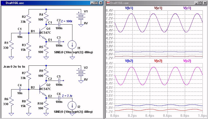

Wenn man im Simulator an den beiden Ausgängen 10mA Wechselstrom mit 4MHz
einprägt, zeigt sich am Kollektor ein recht großes Signal. Macht man das
selbe mit dem Emitter, hat die Amplitude dort nur ein paar mV.
Mit den aus der Kurve ausgemessenen Amplituden dividiert durch den
HF-Strom ergibt sich am Kollektor ein dynamischer Innenwiderstand von
100r und am Emitter von 7,1r. Reduziert man R6 auf 100r, so verringert
sich der Innenwiderstand am Emitter auf 4r.
von W.S. (Gast)
Wenn du die beiden Ausgänge deiner Transistorstufe unterschiedlich
belastest, dann siehst du natürlich auch unterschiedliche Spannungen an
selbigen.
Und wenn du aus der Original-Transistorstufe (einem Mittelding aus
Emitter- und Kollektor-Schaltung) eine Basis-Schaltung machst wie in
deiner Simulation, dann siehst du natürlich nur die bekannte Eigenschaft
eben dieser Basis-Schaltung.
Nochmal das Ganze:
Wenn man vom Basisstrom in der Originalschaltung absieht oder dort einen
FET einsetzt (incl. passender Vorspannung für den Arbeitspunkt) und wenn
man auch von parasitären Elementen wie Kapazitäten zwischen den
Anschlüssen und Miller-Effekt etc. absieht, dann fließt durch den
Emitterwiderstand exakt derselbe Strom wie durch den
Das Ganze ist nämlich ein Spannungs-Spiegel, also die Spannung am
Kollektorwidestand ist das exakte Spiegelbild der Spannung am
Emitterwiderstand - solange auch die Belastung beider Spannungen exakt
gleich ist (was bei deiner Simulation überhaupt nicht der Fall war).
Abgesehen davon frag ich mich, was hinter den Schaltern der Tiefpaß
(R18,C9) von so etwa 10 MHz tun soll. ich hätte dort eher einen Bandpaß
so etwa von 4.0 bis 4.5 MHz erwartet. Schließlich ist das ein
Up-Konverter von NF-->Kurzwelle.
W.S.
Die Signalquelle war für die Simulation unnötig, deshalb gehen die 330r
Widerstände auf GND. Der Transistor Q3 verhält sich unter Last nicht
symetrisch. Ich hab Q4 und Q5 erst eingefügt, nachdem es in der
Simulation nicht wie gewünscht funktioniert hat. Auch bei der Verwendung
eines Fets wie BSS123 sind die Ausgänge nicht symetrisch. Der Ausgang am
Emitter bzw. Source  hat eine viel geringere Impedanz.
> der Tiefpaß (R18,C9)
Der soll Schaltspitzen etwas wegglätten. Könnte man möglicherweise auch
weglassen. Der nachfolgende Übertrager grenzt die Bandbreite auch noch
etwas ein. Etwas Abfall oberhalb 8MHz reicht völlig.
> hätte dort eher einen Bandpaß so etwa von 4.0 bis 4.5 MHz erwartet
Ob sich das Mischerspektrum bei 12Mhz, 20Mhz usw. abgeschwächt
wiederholt, ist nicht wirklich relevant. Das nachfolgende Gerät hat
schon einen selektiven Eingang. Der erwähnte RACAL RA37 VLF-Konverter
hat am Ausgang auch keine Filterung, aber es gibt Abgleichmöglichkeiten
für beste Trägerunterdrückung.

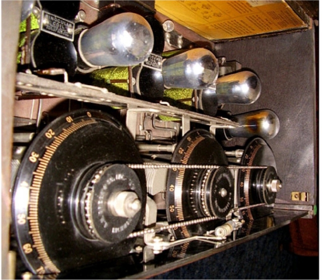

Hallo, und speziell an Edi M.
Hab auf archive.org einen der ältesten VLF-Empfänger für 24km ~ 12,5kHz
mit einem getrennten BFO entdeckt. IMO wäre das Teil für den SAQ
geeignet. Die Schaltung stammt aus dem "The Radio Amateurs Hand Book
1922", war also vor dem Bau des SAQ schon bekannt.
Als pdf runterladen, den Empfänger findet man auf Seite 88:
https://archive.org/details/TheRadioAmateursHandBook_975/page/n87

Ja, ich bau' was- habe schon Material zusammengestellt.
Aber kein Audion oder Rückkopplungs- Audion.
Eine Superhet- oder Super- Konverter/ Vorsetzer- Schaltung.

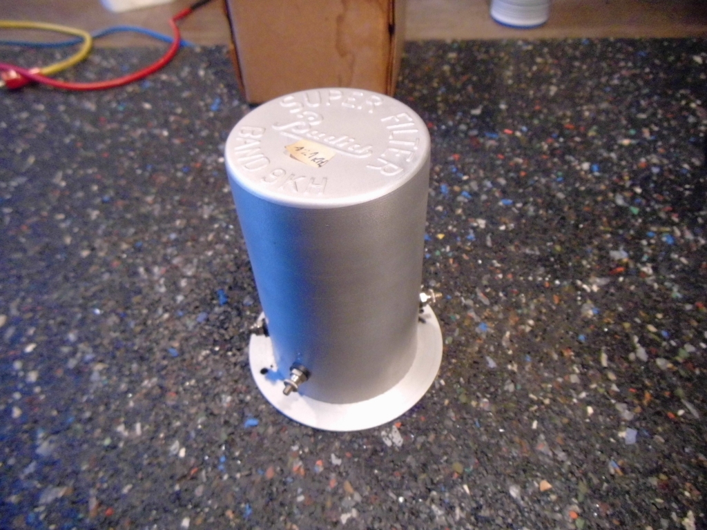

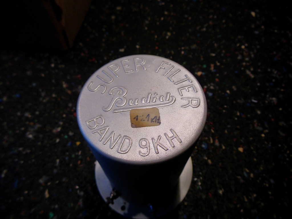

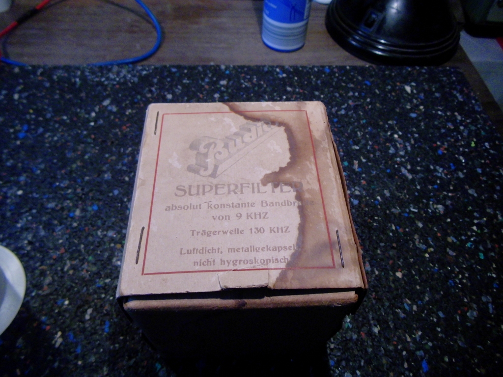

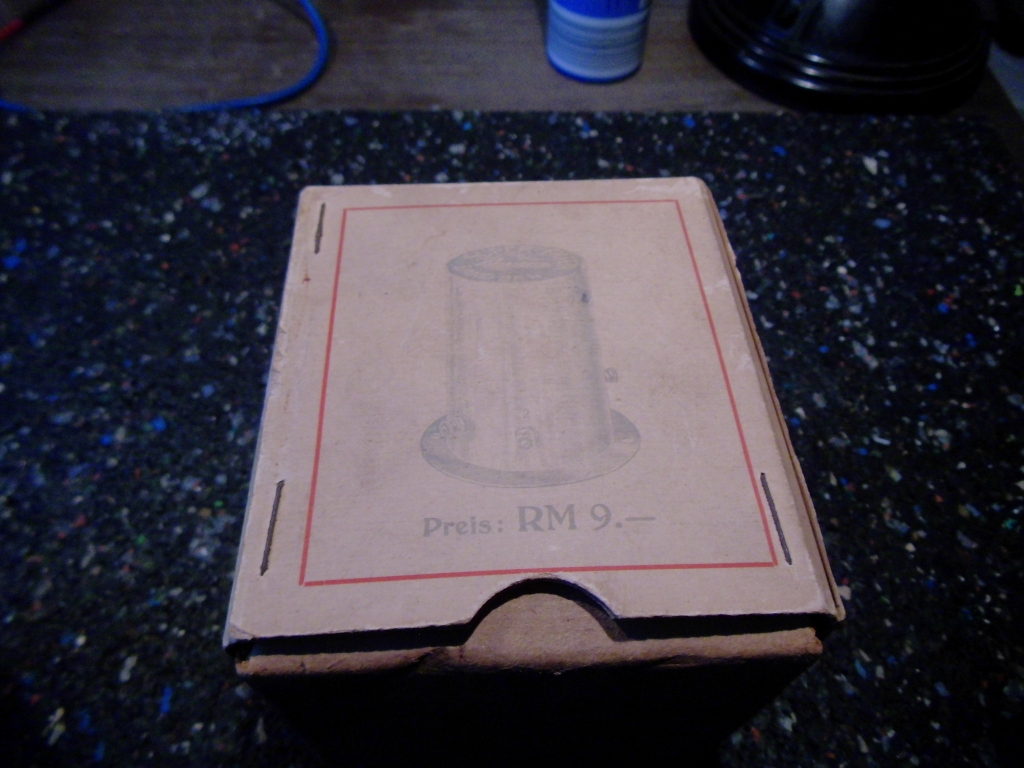

Ich habe nämlich... Das "Super- Filter" von Budich, mit der absolut
konstanten Bandbreite von 9 KHz ! Luftdicht, Metall- gekapselt, nicht
hygroskopisch !
Wenn das nicht "Super" ist...
Wahrscheinlich Ende 20er/ ANfang 30er Jahre. Da verwendete man sehr
niedrige ZF.
budich war mal ein Hersteller von Bauteilen und Bauplänen,
wahrscheinlich die Teile zu den Plänen.
Das Filter stammt aus der alten Ernestinen- Schule in Lübeck, war fast
100  Jahre lang Unterrichtsmittel !
Sämtliche dieser uralten Unterrichtsmittel wurden vor 2 Jahren
verschrottet, u. a. auch ein gewaltiger Funkeninduktor, etwa 1904, voll
in Ordnung, aber wegen der EU- Richtlinien.... es könnte ja ein Schüler
einen elektrischen Schlag bekommen !!!!!!!!
Ich kenne solche Geräte, unser Physiklehrer hat unds damit 20cm lange
Funken demonstriert, da konnte man auch die Hand zwischenhalten.
Oh Mann... wie haben wir als Schüler die Schule überlebt...!
Nun habe ich das Filter, und habe es gleich mal an die Meßtechnik
angeschlossen.
Das Ding ist hermetisch geschlossen, reinschauen und Abgleich... nee, is
nich.
AUf dem Deckel ist ein Aufkleber: 120 KHz.
Hat tatsächlich ... 118,4 KHz.
Na ja... geht schon.
Ich überlege, ob ich einen Oszillator mit Röhre mache, und
Diodenmischung, etwa mit einer der kleinen Ge- Spitzendioden, besser
wäre Kristalldetektor,  aber den müßte ich bauen, das ist nicht so
einfach... ich hatte mal Woodmetall (Schmelzpunkt 60°C) für die
Kristall- Halterung, ist aber irgendwie abhanden gekommen.
Kristalldetektor kann übrigens auch Oszillator.
Wäre schon interessant.
Die anderen Teile sind auch passend zu dem Projekt. Spulenkörper aus
Pappe oder Kunststoff, die Kunststoff- Spule habe ich selbst gebaut,
nach originalem Vorbild, dann originale Frontplatten- Drehkos,
Feintrieb- Skale usw.
Ich finde, solche uralten Teile in Gang zu setzen, viel schöner, als die
in der Vitrine verstaubenzu lassen.
Hört sich erst mal interessant an. Kommt danach noch ein Empfänger mit
besserer Selektivität? Bei "nur" 9kHz Bandbreite wäre nichts gewonnen.
Dann kann man auch gleich ins Basisband mischen und ein NF-Filter
nachschalten. Das Budich-Filter wäre ideal geeignet für einen
AM-Empfänger mit fast HiFi Qualität.
IMO ist das eine interessante Variante:
Hallo, Bernd,
Danke für den Link zu der Strobodyne- Schaltung... sieht interessant
aus- sowas suche ich: Ausgefallen, damals gut brauchbar, heute nicht
mehr, überholt und vergessen.
Das Budich- Filter für gute Quali ??? Doch eher nicht.
Das geht mit 9 KHz (HF- Bandbreite, NF also 4,5 KHz) nicht- da punkten
die Uralt- Radios mit Filtern, die eine stellbare Bandbreite gestatten.
Für VLF sollte das Budich reichen. Immerhin kann ich mit dem Material
einen abstimmbaren Vorkreis bauen, so daß ich die
Spiegelfrequenzunterdrückung habe, was ohne HF- ZF- Filter
(Direktmischer) ja nun nicht geht.
Ich dachte daran, hinter das Budich- Filter einen normales Transistor-

Hi Edi, habe Deinen Filter oder zumindest einen ähnlichen in einem alten
Radiokatalog gefunden - der ist auch von Budich. Deiner könnte auch drin
sein, aber leider fehlen 2 Seiten in dem Katalog.
Wenn man die Preise sieht, dann war Radiobasteln damals ganz schön teuer
und so etwas konnten sich eigentlich nur gut betuchte Leute leisten.
Wenn man bedenkt das ein Arbeiter in den Dreißigern so um die 150RM
verdiente, dann war das für den fast unerschwinglich.

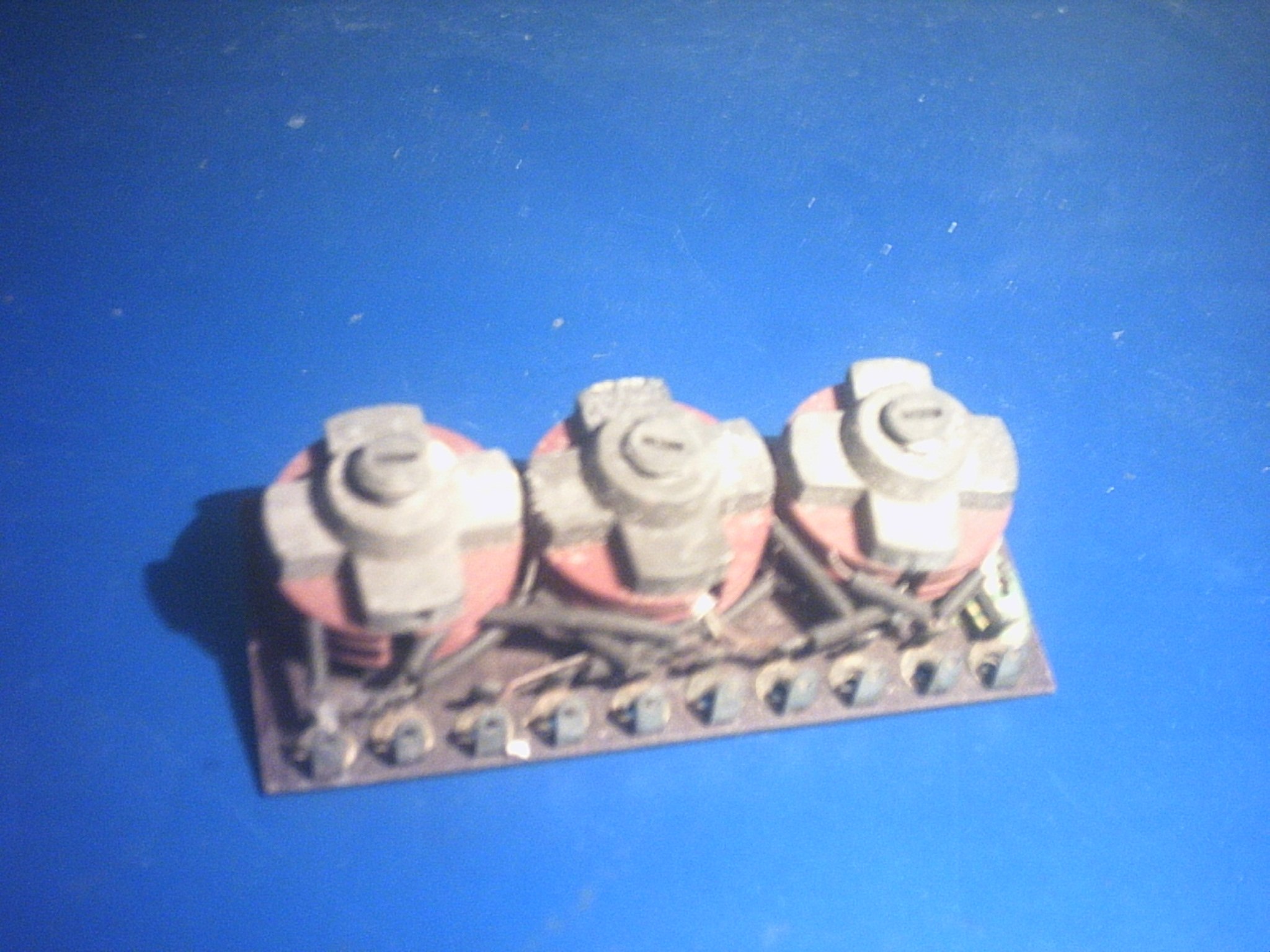

Hallo Zeno
Gibts in deinem Budich-Katalog eventuell auch Informationen über diese
200-2000m (150kHz-1,5MHz) Transformatoren?
Gruß, Bernd
von Zeno (Gast)
> Gibts in deinem Budich-Katalog  ....
Was ich habe ist kein Budich-Katlog. Das Ding nennt sich "Deutscher
Radiokatalog 1935/36" und wurder von der Sigurd-Gesellschaft Kassel
heraus gegeben.
Ich habe gerade noch mal durch geblättert, habe dazu aber nichts weiter
gefunden. Leider fehlt in dem Katalog die Seite 121/122 (der von mir
gepostete Abschnitt war auf Seite 123) wo sehr wahrscheinliche diese
Teile stehen.
Habe aber hier
https://www.radiomuseum.org/r/budich_hf_trafo_super_fer_x_j34.html was
gefunden. Frage doch dort mal an, ob man Dir da helfen kann.
Danke
Am ehesten könnte der hier passen, die Abmessungen sind jedoch anders.
https://www.radiomuseum.org/r/budich_hf_trafo_record.html

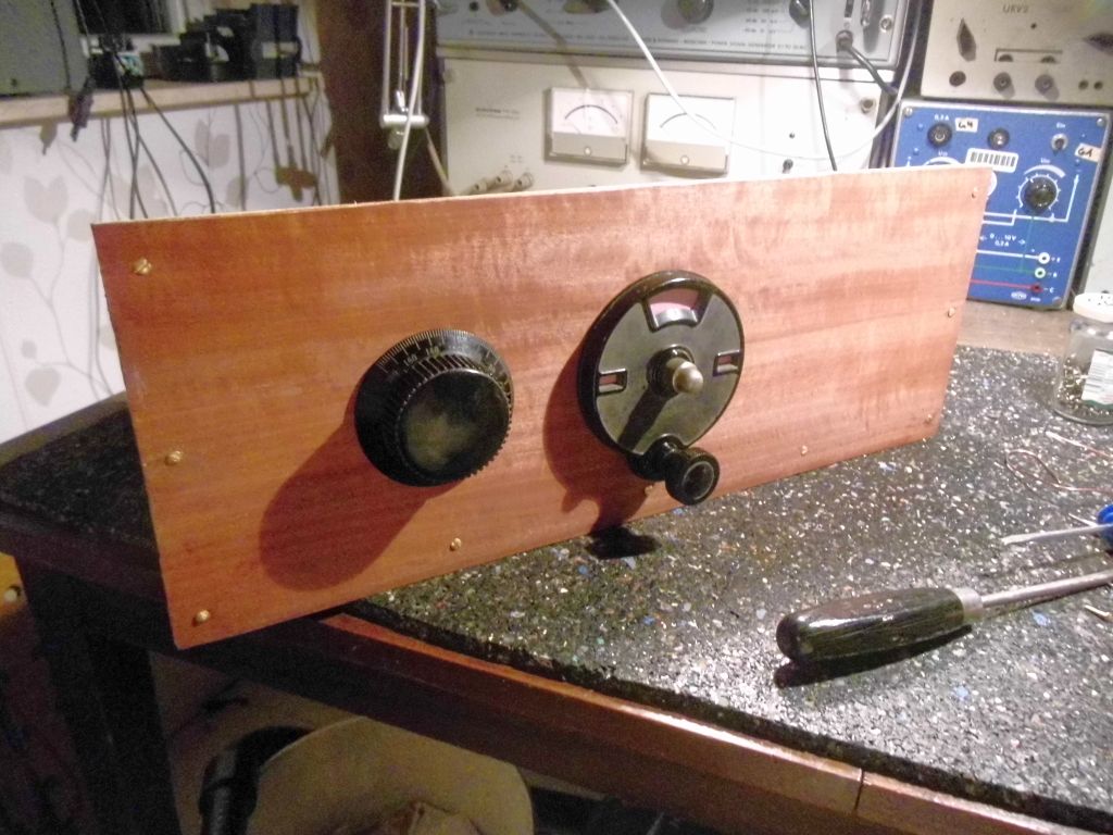

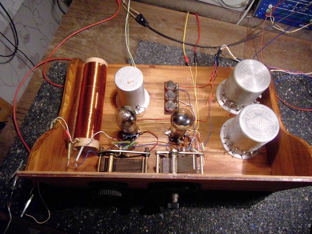

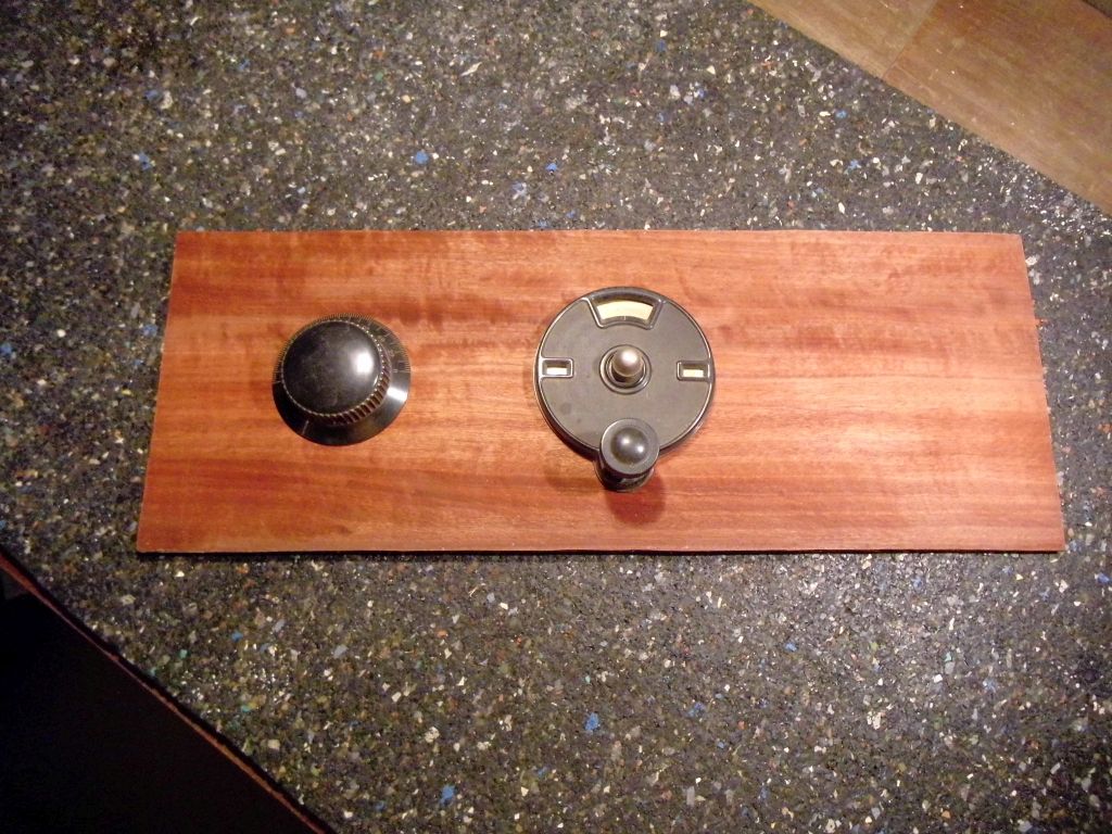

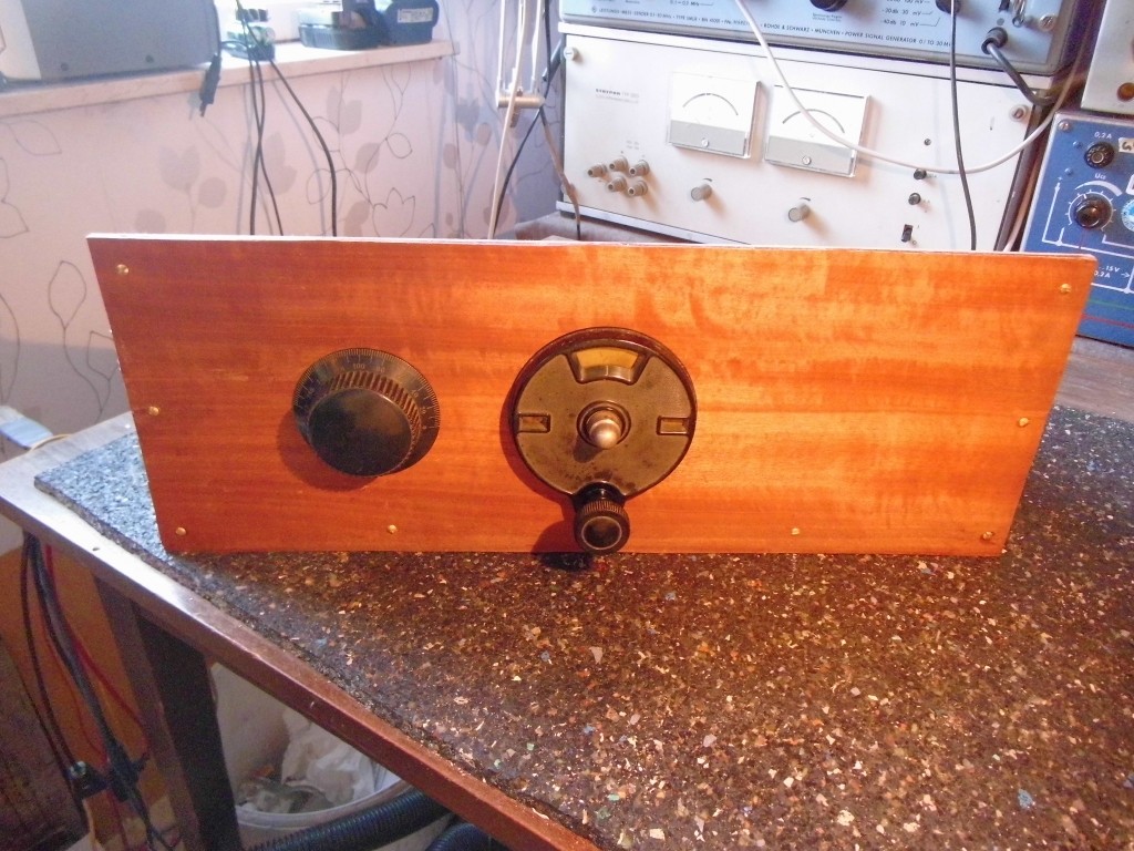

So, Projekt VLF- Empfang läuft.
Leider habe ich keine Frontplatte für einen originalen Aufbaiu, die
waren meist Hartpapier ("Pertinax"), habe ich nicht, und das Zeug ist
heute auch recht teuer.
Also... was einfallen lassen.
Wenn keine Frontplatte da, eben selbst eine bauen.
3 Möbelrückwand- Preßplatten habe ich da. Die eine dick, aber leider
ungleichmäßig, und auch nicht sehr schön.
Die enderen beiden eie Seite das Faserzeug, die andere holzfarben
belegt, aber sehr hell, paßt nicht so zum Chassis.
Aber.. ein Möbelrestaurator hat mir vor 10 Jahren eine Kiste voller
Furniere geschenkt, uralt, aber... wrum das Zeug verkommen lassen ?
Ein Furnier hat eine schöne, dunkle Maserung, und ohne Lack einen
Seidenglanz !
Also ran- so habe ich das erste Mal selbst furniert.
2 schwere Tonbandgeräte und ein Kanister Heizöl setzen das Furnier unter
Druck, damit ich es wellenfrei auf die Platten kleben kann.
Danach schneiden des überstehenden Furniermaterials mit dem
Cuttermeswser.
Und- paßt, sieht gut aus.
Nur die Kanten kriegen morgen noch einen schmalen Furnierstreifen
aufgeklebt.
Ob man das Furnier noch lackieren sollte ?
Dann ein Drehko für Frontplattenmontage, vernickelt und poliert, der lag
um 1930 im Schaufenster eines Radioladens im Ruhrgebiet, wurde aber nie
verkauft, Ende der 60er Jahre bekam ich in einem Berliner Radioladen
diesen und andere solcher Drehkos, sowie Skalentriebe und andere Teile
von dem Radioladenbesitzer, der nach dem Krieg nach Berlin kam,
geschenkt- und jetzt wird einiges von dem Zeug in Gang gebracht.
von Edi M. (edi-mv)

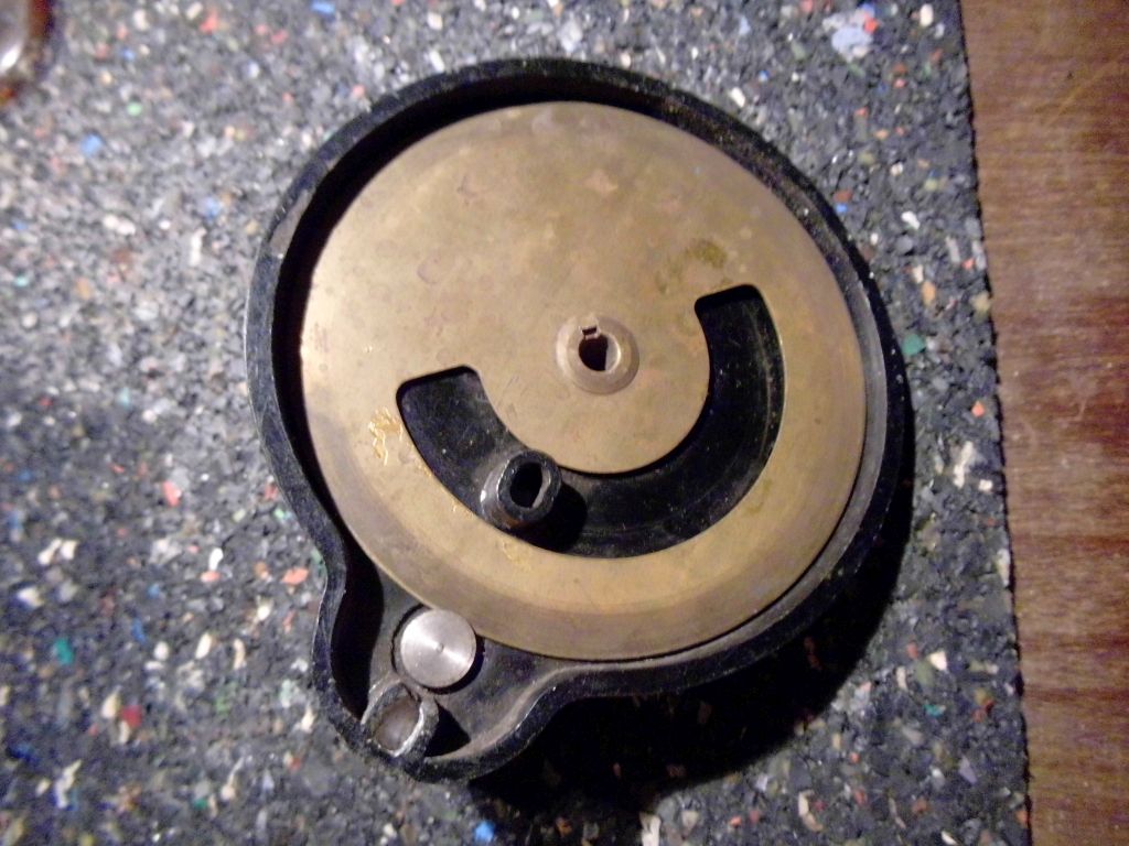

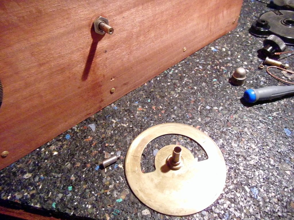

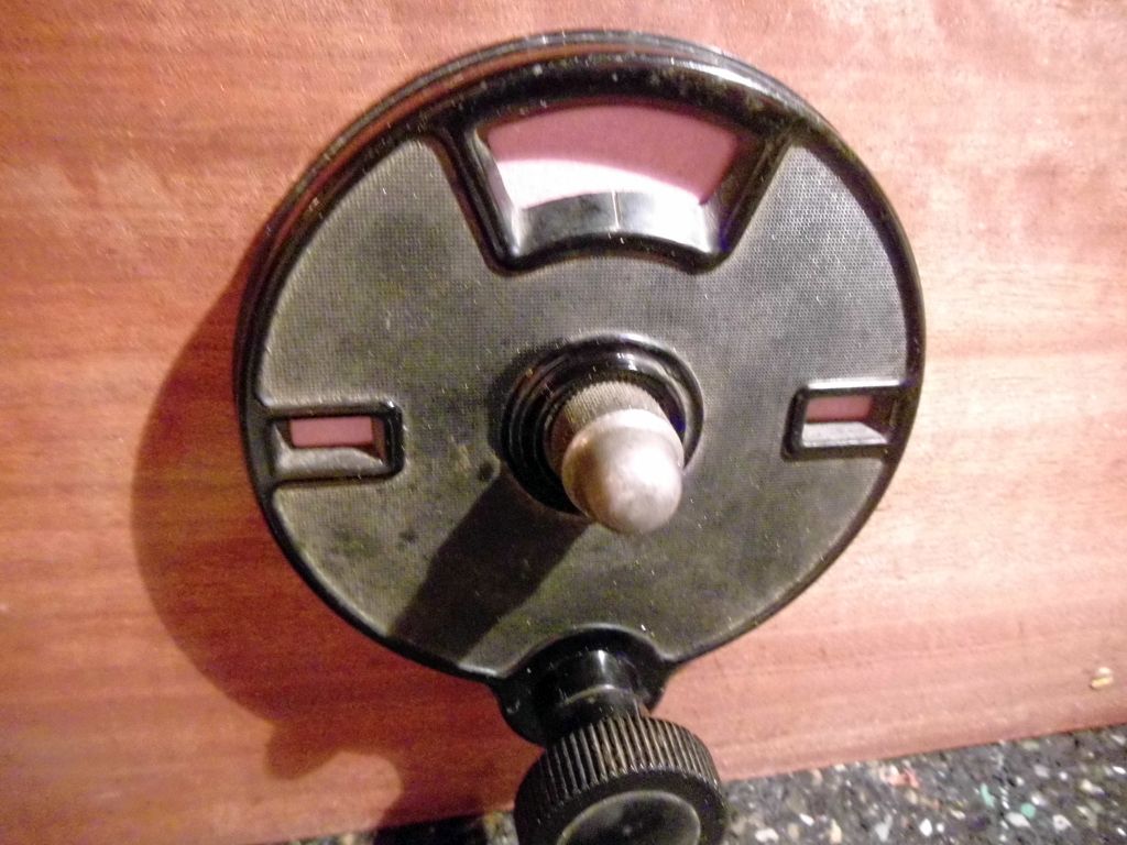

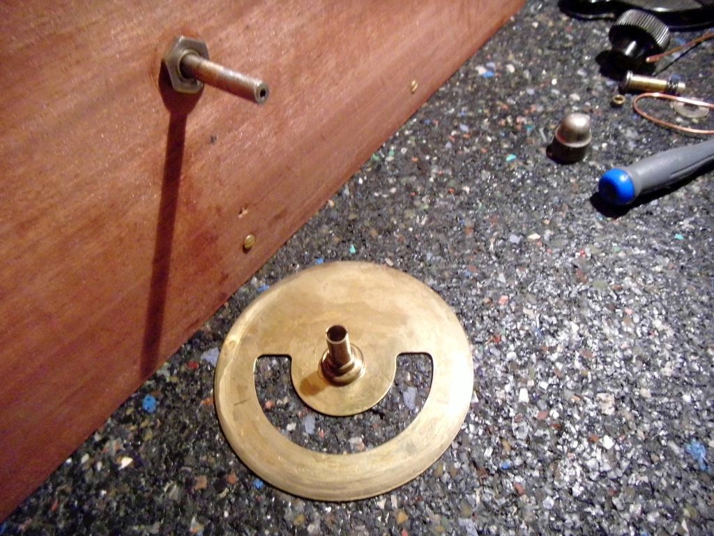

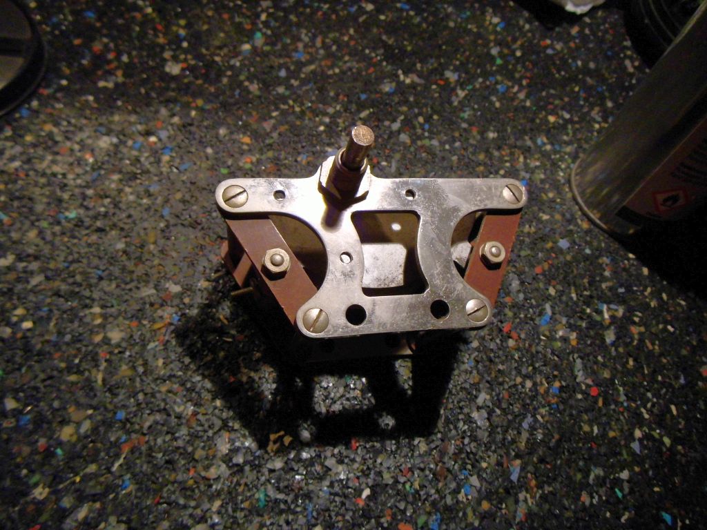

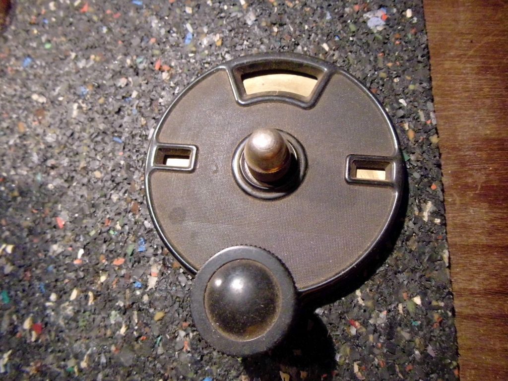

Und weiter geht's mit dem VLF- Empfänger- Projekt.
Im Bild der Skalen- Feintrieb, zerlegt, ich habe ihn erst mal gesäubert
und gefettet, außer der Friktion (Reibungsantrieb).
Gut zu sehen die mit Bund versehene Knopfachse, diese ist hohl, und eine
kleinere, Feder- vorgespannte Welle mit Flanschende bewirkt die Mitnahme
der Messing- Skalengrundplatte.
Das gleiche Prinzip, welches beim Volksempfänger angewandt wurde, hier
aber in hochwertiger Ausführung, kein Kunststoff, und jederzeit
nachstellbar, falls die Reibungskraft nicht mehr reicht.
Der Holz- Versuchsaufbau ist fertig. Damit es zeitmäßig passend
aussieht, habe ich noch extra Messing- Möbelschrauben mit Schlitz
besorgt, vorgebohrt und eingeölt eingeschraubt. Ja, mit Öl, die reißen
nämlich bei Widerstand schnell ab.
Das Chassis ist damit bereit für die Bestückung.
Ich muß noch Spulen und Spulenplatten bauen.

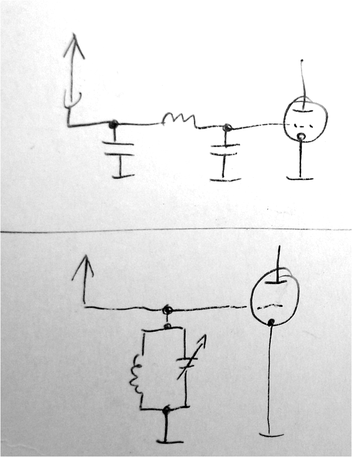

Einen Resonanzkreis werde ich wohl nicht realisieren können, auf meinem
Spulenkörper 55 mm Durchm., 200 mm Länge müßten etwa 60000
(sechzigtausend) Windungen rauf (500 mH || 50-500 pF -> 10-30 KHz).
Aber- ein Resonanzkreis ist nicht zwingend- ein "Bandfilter- Eingang" 0
Tief- oder Bandpaß bringt es auch.
Und es gibt noch andere Schaltungstricks, um die Sache auf dem
gewünschten Bereich abstimmbar zu machen (Na, wer weiß, wie ?)
und dann gibt es auch die Möglichkeit der HF- Verstärkung mit Breitband-
Verstärker, mit Transformatoren oder Bandpässen.
Mit so einem Versuchsaufbau, Teile mit M3- Schrauben und Kordelmuttern
drauf, kann man viele Varianten testen, darum waren in den 20er 30er
Jahren solche Aufbauten sehr beliebt.
Bei den Amis waren es die "Stullenbrett"- Aufbauten ("Breadboard"),
solche wurden in sehr schöner Ausführung sogar industriell produziert,
etwa von Atwater Kent.
http://makearadio.com/tube/30bb.php
https://commons.wikimedia.org/wiki/File:Vintage_Atwater_Kent_Breadboard_Radio,_Circa_1920s_(9178625618).jpg
https://www.flickr.com/photos/51764518@N02/33749443326
Man könnte den Eingangsschwingkreis durch Parallelschaltung von 400pF
bzw. 800pF Kondensatoren in drei Bereich aufteilen. Dann überstreicht
man mit einer 100mH Spule den Bereich von 14kHz bis 90 kHz. Durch den
Empfang der Zeitzeichensender auf 77,5kHz und speziell auf 60 kHz kann
man die Funktion des Gerätes testen.

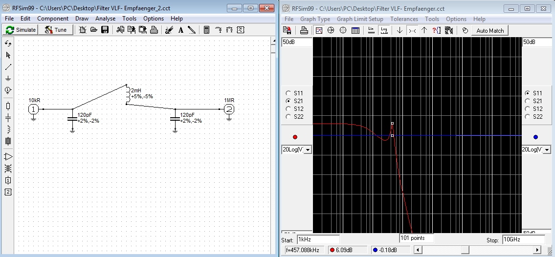

Geht man bei einem Eingangstiefpass (Pi-Filter) von einer 10kOhm
Antennenimpdanz aus, werden als Induktivität ca. 25mH plus zwei
Kondensatoren von 120pF nach GND benötigt. Für die Induktivität D=60mm,
L=100mm werden 944 Windungen mit einem Kupferlackdraht D=0,1mm benötigt.
Die 178m Draht haben dann schon ohne Skineffekt ca. 400 Ohm Widerstand.

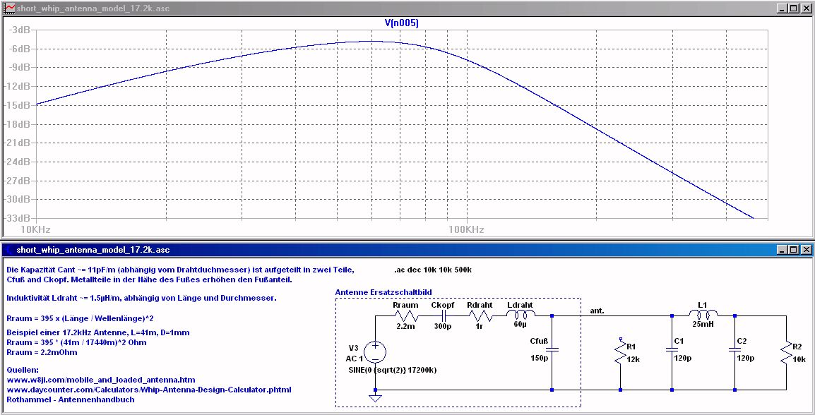

Ich hab's mal im RFSim99 eingegeben.
Resonanzspitze bei 147KHz, davor bis 40 KHz aber schön gerade
Horizontale.
Hab das mal für meine Antenne mit 41m Draht nachvollzogen. Die Antenne
verhält sich kapazitiv, da viel kürzer als Lambda/2. Wird die Antenne
mit einem Widerstand von 12k abgeschlossen, so sinkt das Ausgangssignal
bei 17kHz auf die Hälfte ab. In Richtung tieferen Frequenzen geht das
Signal deutlich zurück.
Den C1 habe ich nicht angeschlossen, da die Antenne schon eine Kapazität
in ähnlicher Größenordnung aufweist. Es macht aber fast keinen
Unterschied.
Der Tiefpass muss hinten irgendwie abgeschlossen werden, sonst kommt es
zu einer Resonanzüberhöhung.
> Der Tiefpass muss hinten irgendwie abgeschlossen werden ...
Ein Tiefpass mit 25mH und 120 pF an 10 kOhm
Ziemlich realitätsfern.
Simulation ist kein Selbstzweck und macht nur Sinn, wenn man die
Wirklichkeit auch berücksichtigt.
von Edi M. (edi-mv)
10 KOhm ist ein sehr niedriger Abschluß. 500 K bis 2 M ist für eine
Röhrenschaltung eher real.
Da ích den Bereich der Resonanz nicht erreiche, und dort auch (hier)
nichts zu empfangen  ist, ist die Resonanz akzeptabel.Besser wäre
natürlich ein perfekter Tiefpaß.
Der Generator- Ri 50 Ohm auf die Antenne ist auch suboptimal, wenn der
Generator selbst den Antennen- Ri darstellt, sieht es etwas anders aus.
Ich habe mich wegen der Wickelei vorerst für 2 mH entschieden.
Die Antenne (mein Beispiel) hat eine Impedanz von 12kOhm. Ein Pi-Filter
sollte vorne wie hinten ähnlich abgeschlossen werden, sonst wird der
Durchlassbereich wellig. Man könnte schon auf 22k hochgehen, dann
verdoppelt sich aber wieder die notwendige Induktivität. So kommt man
schnell wieder auf 200-300 Meter Draht.
Bewegt man sich mit Abschlußimpedanzen bei 10-20k, geht nicht viel
Signal verloren. Will man jedoch eine große Resonanzüberhöhung, ist der
Tiefpass möglicherweise nicht die richtige Schaltung.
Wer nicht simuliert, sondern berechnet, legt sich im Kopf auch ein
Modell zurecht. Ist das Modell falsch, stimmen auch die Rechenergebnisse
nicht. Genauso ist es auch mit einer Simulation.
Dabei wird übersehen, dass allein die Eigenkapazität einer Spule von
25mH wahrscheinlich mehr als 120 pf hat. Und so lange man die
Eigenschaften von realen Bauelementen in der Simulation nicht
nachbildet, ist man damit so lange glücklich, bis man so was wirklich
aufbaut. Dann stellt sich schnell heraus, dass ein Leben außerhalb von
LTSpice gibt.

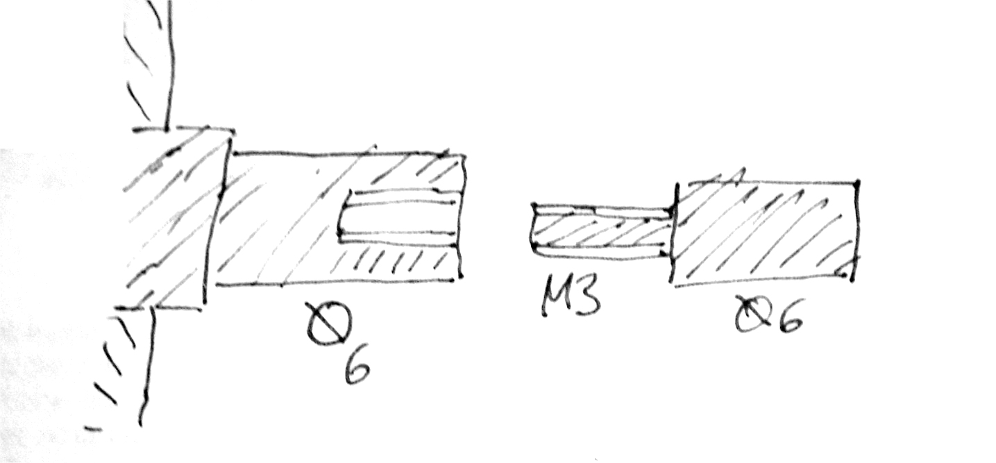

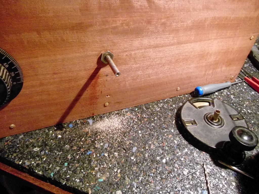

So, Bericht...
Ist immer noch kein Draht im Gerät... manchmal ärgern Kleinigkeiten, und
halten auf.

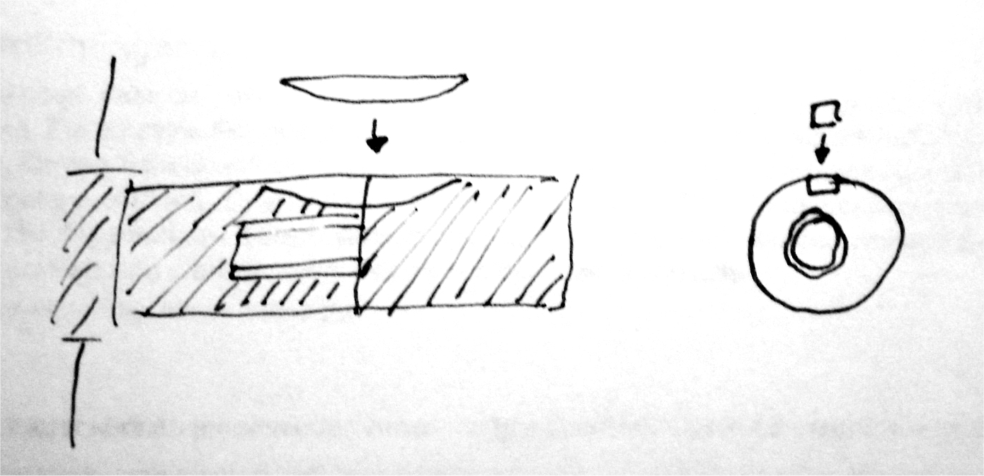

Was war los ?
Der Haupt- ABstimmdrehko hat eine für den Feintrieb zu kurze Achse.
Dadurch wird der Drehko nicht mitgenommen.
Eine übliche Achsverlängerung geht aber auch nicht, die paßt nicht
hinter den Feintrieb.
Also- Achse länger machen.
Geht vielleicht mit Ziehen, aber dann wird sie dünner.
Anschweißen- Nee- Drehko- Achse ist Messing.
Hartlöten würde gehen. Aber da müßte man erst mal zentrieren.,
zusammenstecken und dann Feuer- und danach glattfeilen.
Irrer Aufwand.
Aber- in meinen Materialbeständen habe ich Distanzbolzen Durchm. 6 mm
mit 6 mm Gewinde M§ unten dran.
Wenn man in die Drehkoache zentriert ein M§- Gewinde bekommt, könnte man
den Distanzbolzen aufschrauben.
OK. Loch gebohrt, so zentrisch, wie möglich. Übrigens mit Hand-
Akkubohrschrauber. Ohne Stativ, muß so gehen. Arbeite ich auf Arbeit
täglich mit, hab' da schon bißchen Übung.
M3- Gewinde geschnitten. OK.
Bolzen gekürzt, und reingeschraubt.
Paßt.
Müßte ich eigentlich gegen Verdrehen sichern- Längsnut einflexen
(Dremel), Einlegefeder rein (wie bei Getrieberädern auf Wellen) oder
verkleben.
Aber geht so, da sind keine riesigen Kräfte, ich lasse es so.
Skalentrieb aufgesteckt.... nach etwas Feilen in der Buchse, da waren
Unebenheiten, paßt der auch. Bei der Gelegenheit gleich ein Papier-
Skalenblatt aufgeklebt, das wird dann per Hand beschriftet. Ist festes
Papier, einband eines alten Lehrbuchs Maschinenbautechnik- schöne
Altrosa- Farbe, und sehr fest.
Drehkos und Knopf/ Feintrieb drauf, Röhrenfassungen und Funzeln
reingepiekt, Filter drauf- fehlen nur noch die Spulen für Eingang und
Oszillator, dann kann ich bedrahten.
