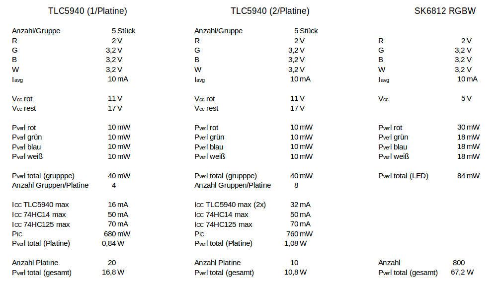

von Hardy F. (hflor)
Hallo Falk,
ersmal vielen Dank für die Hinweise.
> Welcher Verlust? Glaubst du, daß die TLC5940 effizienter arbeiten? Das
> sind auch nur lineare Konstantstromquellen!
Da ich 4farbig arbeiten möchte wären es die SK6812, in dem einen Anhang
habe ich mal die Verlustleistungsberechnung beigefügt. Die Einsparung
kommt von den in Reihe geschalteten LEDs mit angepasster
Versorgungsspannung.

Naja. Die Schmitt-Trigger sind eher überflüssig, wenn die Signale von
sauber terminierten Ausgängen kommen. Außerdem ziehen die nie und nimmer
50mA, bei deiner Anwendung sind das nicht mal 5mA. Das ist CMOS! Auch
dein 74HC125 zieht bestenfalls 5mA, real eher weniger.
Die Serientermnimierung deiner Ausgangstreiber sollte ca. 33 Ohm sein,
ggf. auch 22 Ohm, muss man mal ein wenig messen.
Das Ganze funktioniert aber nur, wenn du auch die richtige Pinbelegung
für eine RJ45 Buchse nutzt! Man muss das jeweilige Signal mit der
zugehörigen Masseleitung nutzen, denn nur die sind im Kabel miteinander
verdrillt und haben den definierten Wellenwiderstand!
https://www.ertyu.org/steven_nikkel/ethernetcables.html
Deine Pinbelegung ist OK!
Es fehlen noch ein paar Elkos als NF-Entkoppelkondensator für deine
LED-Spannungen! Denn wenn du die mit PWM dimmst, willst du die
Pulsströme nicht über die meterlangen Zuleitungen ziehen! Wenn du es
noch besser machen willst, packst du in beide Leitungen auch noch eine
HF-Drossel rein, irgendwas um die 100-500uH
https://www.mikrocontroller.net/articles/Kondensator#Entkoppelkondensator
Ansonsten sieht der Schaltplan OK aus, auch wenn mir die Funktion des
ATtiny nicht wirklich klar ist. Soll das eine Bestückungsoption sein, um
die Boards allein zu betreiben?
Ob deine Rechnung bei der Stromversorgung aufgeht muss man sehen. Denn
du willst ja 160 LED-Reihenschaltungen mit 10mA betreiben, das macht
1,6A. Klingt nicht viel, aber die mußt du mit recht wenig
Spannungsabfall über große Strecken verteilen, damit sich die Masse
deiner Boards nicht zu sehr gegeneinander verschiebt. Außerdem hast du
nur SEHR wenig Luft gelassen, um eben diese Spannungsabfälle und
Toleranzen der LEDs auszugleichen. Ich glaube deine 11 bzw. 17V wirst du
noch um 1-2V erhöhen müssen, damit das solide wird.
Hallo Falk,
der ATTiny soll nur GSCLK und Blank erzeugen, soweit ich das gesehen
habe werden da so ca. 100kHz erzeugt. Die VPRG und XLAT habe ich nur ab
Sync-Option hinzugefügt.
Für die beiden Signale war einfach kein Platz im Stecker.
Ich hatte noch vergessen, daß der 5940 in 12bit-Auflösung arbeitet, da
kann ich die Farben besser einstellen. Die SK6812 & Co. arbeiten nur mit
8bit.
Die Spannungsberechnung war doch nur um die Verluste auf das absolute
Minimum zu bringen :-)
Es wird eine dicke Leitung (eventl. 4mm²) zur Spannnungsversorgung
geben.
Den Teil muß ich noch nachrechnen.
Danke nochmal für Deine Hinweise, ich werde sie einarbeiten.
