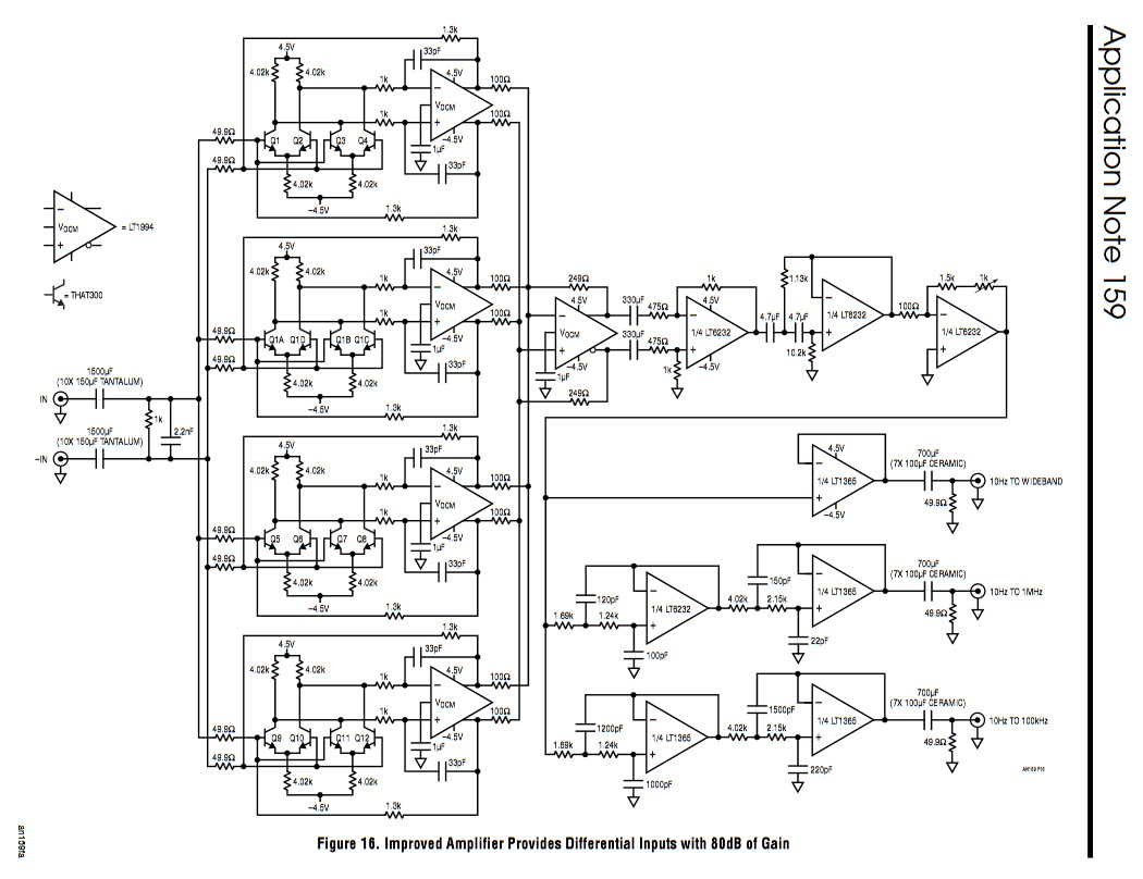

beim betrachten einer Appnote von THAT kam mir die Frage ob ein
Kapazitiver Blindwiderstand eigentlich rauscht?
http://www.thatcorp.com/datashts/dn109.pdf
Wenn man sich den Eingang (Symmetrisch) anschaut liegen dort 2x 20uF
Elkos in Reihe, jeder hat bei 20hz einen Blindwiderstand von ~400 Ohm.
Der Verstärker soll mit 0.94nV/Wurzel_Hz Rauschen, das kommt dann nicht
hin.
Spice meint, ein Hochpass mit  10uF Kondensator rauscht abhängig vom
Lastwiderstand.
Ich habe danach gesucht weil ich diese Schaltung nachbauen will und mich
frage ob es sich lohnt die Bauteile deutlich kleiner zu Wählen, in der
Spice Simulation rauscht das Teil unrealsistisch stark. Mir sind die
Zusammenhänge noch nicht ganz klar.
https://sound-au.com/project99.htm
Vielen Dank!

Du musst den Verstärker mit kurzgeschlossenem Eingang simulieren,
sonst siehst du hauptsächlich das Rauschen der beiden 1K2-Widerstände
in Serie. Eine Spannungsquelle am Eingang ist OK, die ergibt sich
normalerweise von selbst in der Simulation.
Die Idee ist, dass das Rauschen des Bias-Netzwerks durch die Quelle
kurzgeschlossen wird. Bei 400 Ohm Impedanz funktioniert das sicher
nicht mehr. --> wenn man niedriges Rauschen bei tiefen Frequenzen
haben will, dann werden die Kondensatoren beängstigend groß.

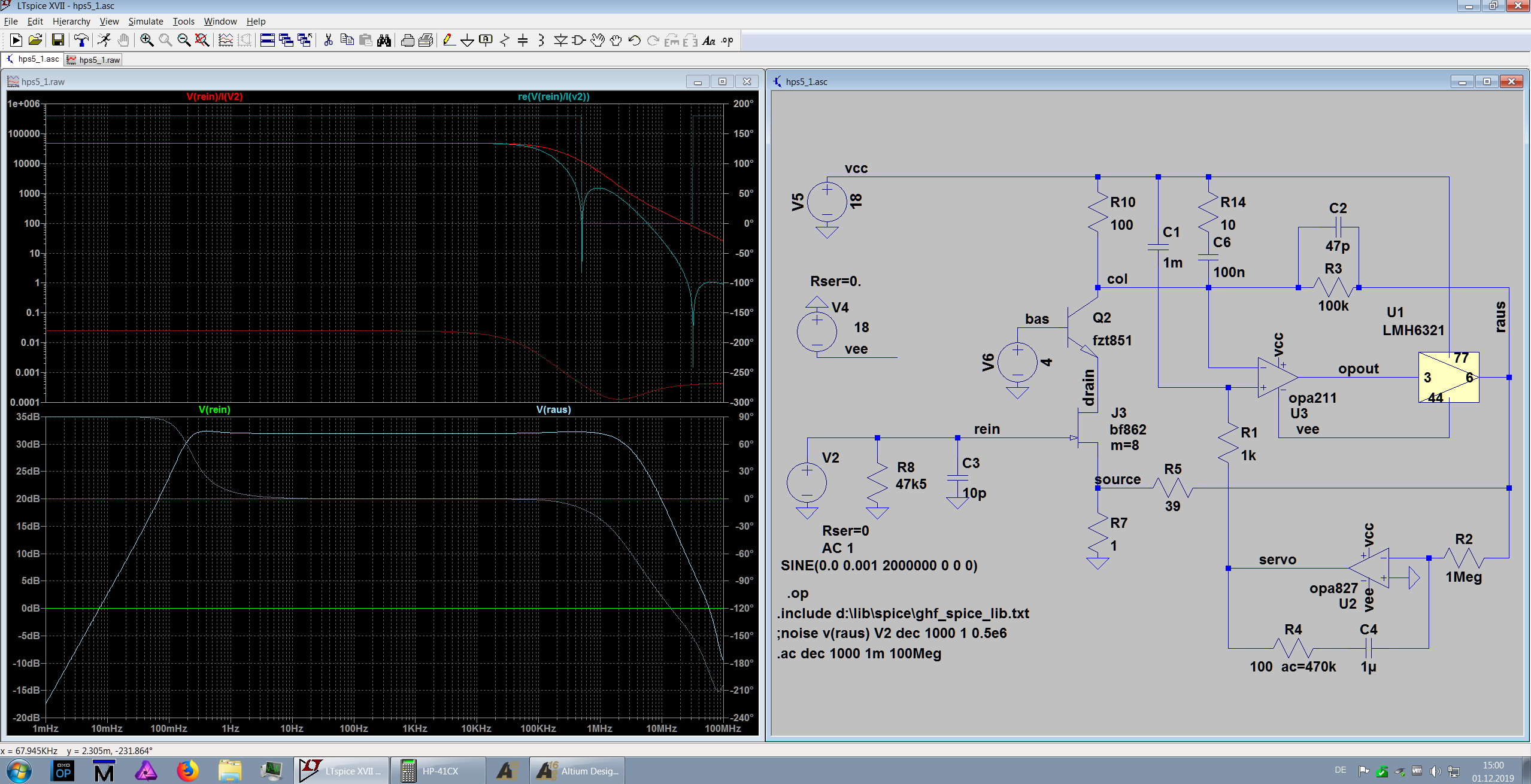

Wie immer: Es kommt darauf an. Bei meinem Spicemodell stört bei
16 parallelen BF862 der Gatestrom schon, da soll bei 10 Meg so viel
DC abfallen, dass es den Bias-Servo stört. In der Praxis
sieht es besser aus, aber ganz wegschieben kann man das Problem nicht.
Bei Drainspannungen >3..5V gibt es im Kanal Stoß/Avalanche-Ionisation
und die Ladungsträger fließen über das Gate ab. Das gibt Gatestrom
und auch extra-Rauschen. Eine bipolare Cascode mit einer BZX84-B3V9
an der Basis verhindert das zuverlässig und wirkt auch noch als
Miller-Killer. -> Cin wird kleiner und man kann noch mehr Transistoren
parallel schalten. :-)
Ich benutze 10Meg bei meinen FET-Verstärkern. Die 100 Meg hab' ich
mir abgeschminkt. Bei 20 uF (bei mir) dauert das gefühlt ewig, bis
am Arbeitswiderstand der Sollwert ansteht. Ich habe einen Fenster-
Komparator vorgesehen, und wenn der Arbeitspunkt nicht stimmt, dann
wird der 10Meg mit 1K kurzgeschlossen um den Verstärker zum Soll-
Arbeitspunkt zu kicken bevor die Akkus leer sind. Wenn man eine
Quelle mit DC-Offset anschliesst, dann geht das Theater ja von
vorne los.

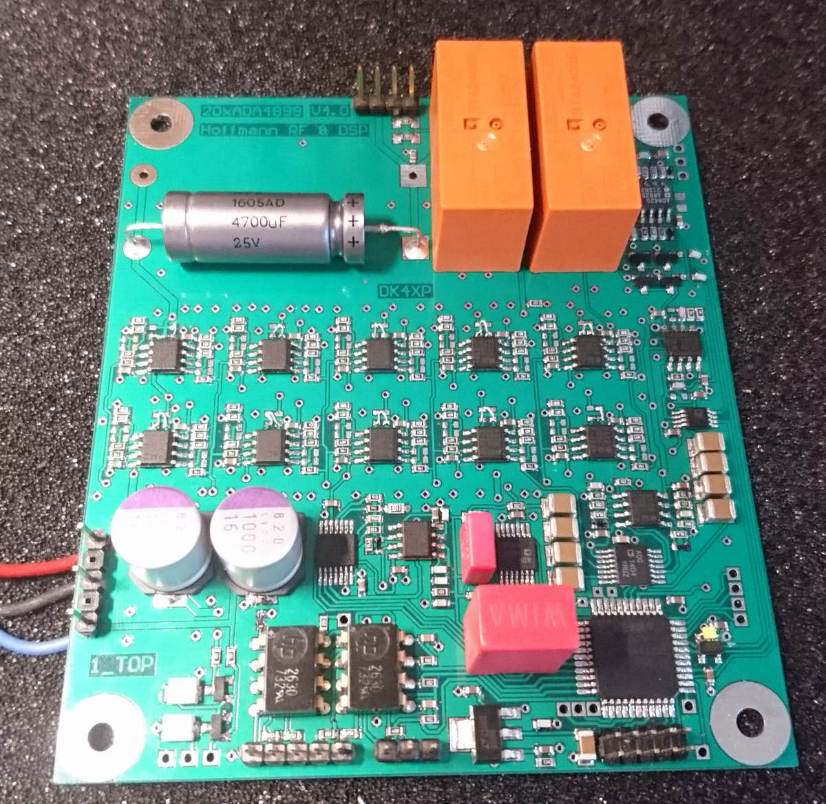

20 parallele Opamps, 10*ADA4898-2, 220 pV/rt Hz, (eigentlich 200)
<   http://www.hoffmann-hochfrequenz.de/downloads/lono.pdf     >
Trotz der 20 Eingänge hat er bei 60 Ohm Quellimpedanz noch
kein Problem mit Rauschstrom. Man kann das 1 nV thermische
Rauschen der 60 Ohm schön sehen und die Amplitude stimmt.
Zu der Zeit des Artikels hatte er noch das Problem mit dem
zu kleinen Eingangskondensator. Scott W. hat's auf den 1. Blick
gesehen. Irgendwo habe ich meine Weisheiten auch zusammen geglaubt.
Die aktuelle Version hat einen wet slug tantal.  AVX.
Vishay kostet nochmal doppelt so viel. Ich mag die op amp-Lösung.
Verhält sich berechenbar, schwingt nicht etc.
Der Rauschstrom stört eben wenn man Kreuzkorrelation macht.
Der Rauschstrom ist dann die Summe der beiden Verstärker und die
Spannung, die er am Quellwiderstand macht, die kommt in beide
Messkanäle und mittelt sich niemals weg.
Gruß, Gerhard

Die sind aber für den NF Bereich schon sehr gut gewesen, besonders wenn
man bedenkt für was sie gedacht waren:
https://www.electronicdesign.com/sites/electronicdesign.com/files/uploads/2013/04/IFD2542_FO.jpg
Schönes Projekt übrigens, habe ich schonmal im Forum gesehen denke ich.

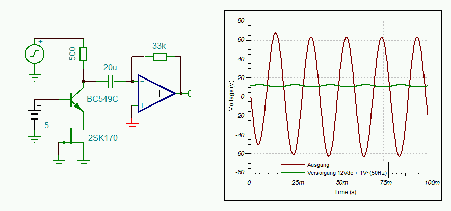

von ArnoR (Gast)
Gerhard H. schrieb:
> Nein, die Signalabnahme macht er schon richtig.
Na wie du meinst. Eine Störspannung auf der Versorgung geht direkt in
den Strom durch R209 ein und erscheint als Eingangsstrom für den TIA,
weil auch der TIA auf Masse bezogen arbeitet, das Ausgangssignal der
Vorstufe aber allein der Kollektorstrom von Q202 und ist.
In der angehängten Simu, der auf das wesentliche reduzierten
HPS2.0-Schaltung, sieht man, daß die Störspannung auf der Versorgung mit
der vollen Verstärkung ins Signal geht.
von Klaus R. (klara)
ich habe gerade von Analog.com die Application Note 159 vom Februar 2016
bekommen.
Measuring 2nV/√Hz Noise and 120dB Supply Rejection on Linear Regulators
Hier geht es um das Rauschen und die praktische Umsetzung des Messens.
Es werden einige interessante Themen behandelt, wie z.B. Ground-Loops.
https://www.analog.com/media/en/technical-documentation/application-notes/an159fa.pdf
