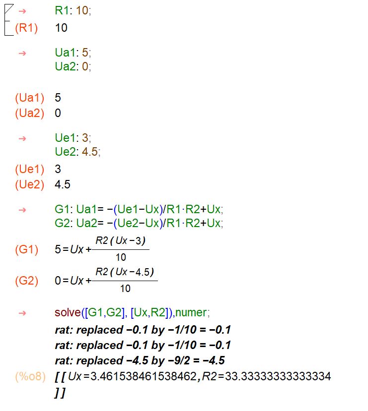

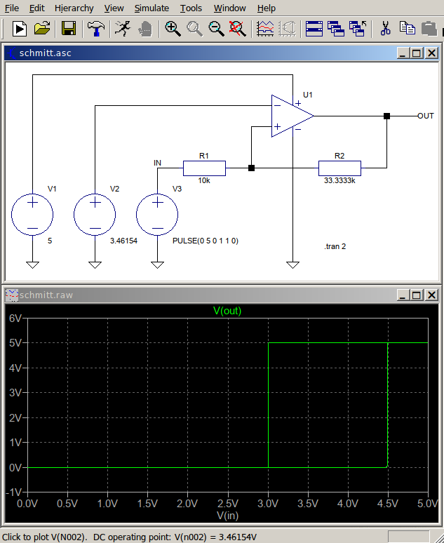

Hallo kann mir jemand helfen diese Berechnung in ltspice mit dem Baustein lm 339 oder mcp6004 zu simulieren?

Max W. schrieb: > Hallo kann mir jemand helfen diese Berechnung in ltspice mit dem > Baustein lm 339 oder mcp6004 zu simulieren? Berechnungen sind Berechnungen. Was willst du da simulieren?
Der LM339 hat einen Open-Collector-Ausgang. Dazu passt deine Berechnung nicht. Vom MCP6004 habe ich kein Spice-Modell. Um deine Berechnung zu verifizieren, tut es auch ein anderer Rail-to-Rail-Operationsverstärker.
Hallo kann mir jemand sagen wie ich den lm339 beschalten muss, damit er bei einer Spannung von 4,5V auf 5V schaltet und alles was darunter liegt sollte der Ausgang 0V betragen. Lg

Yalu X. schrieb: > Vom MCP6004 habe ich kein Spice-Modell. https://www.microchip.com/wwwAppNotes/AppNotes.aspx?appnote=en544941
#6109109
Michael Gugelhupf schrieb: > Yalu X. schrieb: >> Vom MCP6004 habe ich kein Spice-Modell. > > https://www.microchip.com/wwwAppNotes/AppNotes.aspx?appnote=en544941 Ups, eigentlichen Link vergessen: http://ww1.microchip.com/downloads/en/DeviceDoc/MCP6001_MM_F.zip
Schau dir mal diesen Beitrag an. Beitrag "Komperator Dimensionieren" Darin stehen auch die Formeln für einen Komparator/Opamp mit Spannungstreiber am Ausgang (MCP6004). Bei einem Komparator mit Open-Collector-Ausgang(LM339) ändern sich die Werte leicht. Wenn der Kollektorwiderstand << der anderen Widerstände ist, dann ist der systematische Fehler der dort gezeigten Formel aber gering.
Max W. schrieb: > Hallo kann mir jemand sagen wie ich den lm339 beschalten muss, damit er > bei einer Spannung von 4,5V auf 5V schaltet und alles was darunter liegt > sollte der Ausgang 0V betragen. Eine 4,4999V Referenzspannung an den invertierenden Eingang und einen Pullup an den Ausgang. Da du ja in deiner Beschreibung keinerlei Hysterese möchtest brauchst du keine Rückkopplung. Ansonsten suche nach "Schmitt-Trigger mit Comparator". z.B. https://www.electronics-tutorials.ws/de/operationsverstarker/opamp-komparator.html
Ein Schmitt-Trigger sollte immer einen Hysterese haben, sonst schwingt er nahe der Umschaltschwelle. Bequem ist es, wenn man beide Schwellen getrennt einstellen kann: Beitrag "Re: Komparator mit Hysterese auslegen"
Udo S. schrieb: > Da du ja in deiner Beschreibung keinerlei Hysterese möchtest brauchst du > keine Rückkopplung. M.E. haben Schmitt-Trigger (siehe Überschrift) immer eine Hysterese, sonst sind es keine Schmitt-Trigger, sondern "nur" Komparatoren.
Harald W. schrieb: > M.E. haben Schmitt-Trigger (siehe Überschrift) immer eine Hysterese, > sonst sind es keine Schmitt-Trigger, sondern "nur" Komparatoren. Richtig Harald (und Peter)! Nicht nur deines Erachtens, sondern es ist generell so. Der STR hat immer eine Hysterese, d.h. Ein- und Ausschaltschwelle fallen NICHT zusammen.
