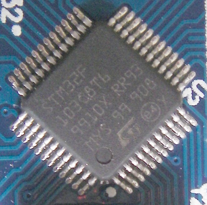

von Richard K. (richi123)
Gerd E. schrieb:
> Vielen Dank für die Fotos.
Gerne!
Gerd E. schrieb:
> Da hat sich also tatsächlich jemand die Mühe gemacht einen komplett
> eigenen, in Richtung kompatiblen gehenden Die zu entwickeln. Ein GD32
> kann es nicht sein, die sehen komplett anders aus (siehe u.a. bei
> Zeptobars
> https://zeptobars.com/en/read/GD32F103CBT6-mcm-serial-flash-Giga-Devices
> Hätte nicht gedacht daß sich das lohnt.

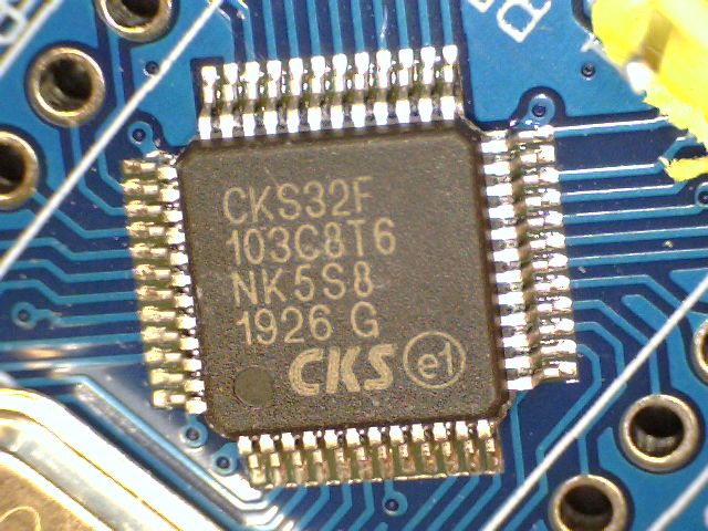

In der Welt der ("neumodernen") Mikrocontroller bin ich nicht so
bewandert. Aber es könnte doch sein, dass (vermutlich in China) ein
Low-Cost-Controller entwickelt wurde und dabei weil es praktisch ist
sehr viele Anleihen beim STM32 genommen wurden. Als Fake-STM32 war der
entstehende Controller vielleicht gar nicht gedacht, sondern als
günstiger Eigenbau-STM32. Danach ist ein geschäftstüchtiger Mensch auf
die Idee gekommen etwas anderes auf das Package zu lasern und mehr Geld
zu verdienen. Auf Grund der Ähnlichkeit der Architektur fällt das dann
auch nicht gleich/immer auf.
Nur eine wage Theorie...

von Carl D. (jcw2)
Richard K. schrieb:
> Gerne!
>> Zeptobars
Da ein STM32F103 aus ARM- und Peripherie-Ip gebaut wurde, die beide
Kaufbereitschaft sind, kann jemand anderer das Selbe kaufen und damit
kompatibles bauen. Nur STM darf man nicht draufschreiben.

von Christopher J. (christopher_j23)
Da schließe ich mich gleich mal an.
Gerd E. schrieb:
> Ein GD32
> Zeptobars
Da hätten dann ja auch auf wundersame Weise zwei Dice herauskommen
müssen ;)
Richard K. schrieb:
> Wäre jetzt interessant, ob es sich um einen bekannten oder einen
> unbekannten Controller handelt und wie er seinen Weg in das Package
> gefunden hat...
Falls noch nicht geschehen könnte dir ja mal einer einen "originalen"
CKS32 von einem Bluepill zuschicken. Wenn der nicht passt, dann
vielleicht einer der beiden die bei LCSC gelistet sind.

Aus diesem Grund möchte ich nochmals auf die Seite
https://www.blaatschaap.be hinweisen (s.o. in diesem Thread): Die
ROM-Table der Chips enthält eine Hersteller-ID. Falls diese nicht
"STMicroelectronics" ist, dann ist es eine Fälschung. Theoretisch könnte
die ID auch gefälscht sein. Aber auf dem Hinterhof gingen solche
Fälschungen (vermutlich) nicht und Fälschungen im größerem Stil wären
für STMicroelectronics reizvoller zu verfolgen und Fälscher möchten
nicht ihre Fabrik verlieren.
Wie man die ID ausliest und den Hersteller ermittelt ist in
"https://www.blaatschaap.be"; beschrieben. Dahinter verbergen sich
anscheinend Infos aus dem "CoreSight Components Technical Reference
Manual" und den Hersteller-Tabellen aus dem "JEDEC Standard
Manufacturer's Identification Code"-Dokument.

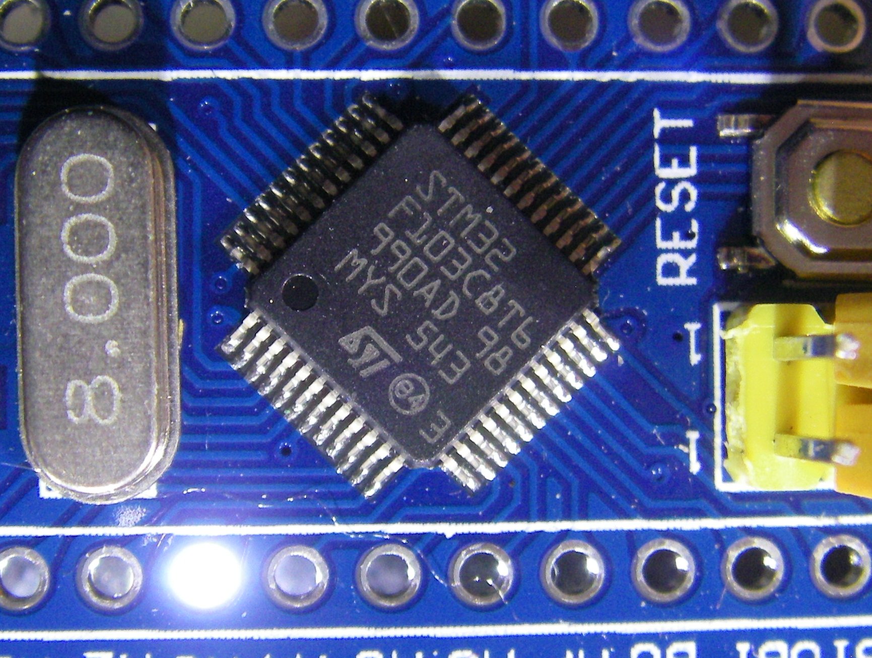

Auf bitte von Uwe B. (s.o.) hier nun die IDs meiner Chips:
#1 Aufschrift "STM32F103C8T6 MYS"
   - Raw-Dump für pid = 0xe00fffe0"
     0xe00fffe0 10 00 00 00 04 00 00 00 0A 00 00 00 00 00 00 00
     0xe00ffff0 0D 00 00 00 10 00 00 00 05 00 00 00 B1 00 00 00
   - dekodiert
     family             = 0x00000410
     designer           = 0x000000a0
     used               = true
     identity_code      = 0x00000020    (-> "COMPANY-Eintrag")
     continuation_code  = 0x00000000    (-> "bank one")
   - Ergebnis
     Hersteller anhand JEDEC-Code ist "STMicroelectronics"
#2 Aufschrift "STM32F103C8T6 CHN"
   - s.o. (exakt die gleichen Werte wie unter "#1")
   - Ergebnis
     Herstellerangabe durch JEDEC-Code: "STMicroelectronics"
#3 Aufschrift "CKS32F103C8T6"
     0xe00fffe0 C3 00 00 00 B4 00 00 00 0B 00 00 00 00 00 00 00
   - dekodiert
     family             = 0x000004c3
     designer           = 0x000000bb
     used               = true
     identity_code      = 0x0000003b  (-> "COMPANY-Eintrag")
     continuation_code  = 0x00000004  (-> "bank five")
   - Ergebnis
     Hersteller anhand JEDEC-Code ist "ARM Ltd."
Die Chips #1 und #2 wurden von mir bei unterschiedlichen
Aliexpress-Händlern gekauft. Der Chip #3 behauptet von "ARM Ltd."
hergestellt zu sein(?).

Was beweisen würde, daß man auch bei Ali Originale zu günstigen Preisen
kaufen kann.
> Der Chip #3 behauptet von "ARM Ltd." hergestellt zu sein(?).
Der Aufdruck "CKS32F103C8T6" (wohl eher "CS32F103C8T6") versucht gar
nicht erst, einen STM32F103 vorzutäuschen. Welchen Status die Chips von
CKS haben (ob sie z.B. eine Lizenz von ARM haben) ist ungewiß. Dito
inwieweit sie funktionieren.
Wenn der Händler dir Boards mit STM32F103 bewirbt/verkauft, dann aber
CS32F103 geliefert hat, ist das aber auch unerheblich. "Ware nicht wie
beschrieben" reicht dann als Grund für die Retoure.
von Daniel V. (danielv2)
Axel S. schrieb:
> ...wohl eher "CS32F103C8T6"...
Der Aufdruck ist tatsächlich "CKS32F103C8T6".
Der CKS32 ist in einen meiner STLink-V2 verbaut. Ich beanstande da
nichts. Mir ging es um den ROM-Table-Eintrag.
Karsten M. schrieb:
> Interessanter ist doch die Frage ob die MCU trotzdem korrekt arbeitet
> oder nicht?
Offensichtlich ist das nicht - oder zumindest nicht immer - der Fall.
Das fängt damit an, das sich manche grundsätzlich nicht wie gewohnt wie
ein STM32 flashen lassen, über disfunktionale DMA, bis hin zu anderen
Ausführungszeiten für Code, was dann etwaiges Bitbanging vermasselt.
Jetzt wäre es nur noch interessant, welcher Abkömmling welche Schwäche
hat und was genau eigentlich unter der Haube von den falsch deklarierten
Chips steckt.
Aus dem Grund schließe ich mich mal der Bitte von Uwe Bonnes an. Sehr
nett wäre es, wenn mal jemand den Test mit einem falsch deklarierten
F103C8 durchführen würde, also mit einer der zuvor genannten
Frank M. schrieb:
> die im Eingangsposting erwähnten Fakes mit Seriennummer "...MYS 807"
> bzw. "...MYS 901"
Das würde eventuell etwas Licht ins Dunkel bringen.

Wenn du hingegen ein Foto des gelieferten Teils zeigst, auf dem die
Beschriftung des Bauteils zu lesen ist. Und wenn die dann entweder
nicht STM32F103... ist oder wenn die Beschriftung zwar echt aussieht,
die Chargen-Nummer aber eine ist, die der Hersteller ST selber als
Fälschung bezeichnet, dann ja dann hast du gute Chancen daß der
Sachbearbeiter sagt "Jo, das sieht nicht koscher aus, im Zweifel ist der
Kunde König. Der Kauf wird rückabgewickelt."

Die Bezeichnung auf dem Chip ist kaum zu lesen, da die Oberfläche
scheinbar gesandstrahlt wurde.

Das ist nicht weiter verwunderlich. Die Fakes, um die es hier geht,
haben Vertiefungen an den Ecken. Fotos und Quellen dazu wurden hier
schon gepostet. Diese steigen dann beim DMA-Test aus mit spurious
Interrupts.

von Karsten W. (lsmod)
Und noch eine weitere 3. Blue-Pill - ähnlich wie die 2. aber mit
gravierter Charge 990DY 0193 MYS 99 821:
** Blinky Test **
** Keir Fraser <keir.xen@gmail.com>
** https://github.com/keirf/Greaseweazle
Serial = ff37:066e:524e:3332:5430:4313
Flash Size  = 64kB
Device ID = 0x0000
Revision  = 0x0000
Testing I2C1... OK
Testing I2C2... OK
Testing SPI1... OK
Testing SPI2... OK
Testing TIM1... OK
Testing TIM2... OK
Testing TIM3... OK
Testing TIM4... OK
DMA Test #1... OK
DMA Test #2... OK
DMA Test #3... OK
DMA Test #4... OK
Testing 64kB Flash... OK
Enable TIM4 IRQ... .OK
Testing 20kB SRAM (endless loop)..........................
stm32id
Die xy coords: 107937591
Wafer Number: 78
Lot_num ascii encoded  [23:0]: 0x00333252  | 3 2 R
Lot_num ascii encoded [55:24]: 0x43135430  | C . T 0
Testing 64kB Flash block: 0x10000 - 0x1FFFF
Erasing
Flash with 1010101010101010 (0xAA)
Testing for 0xAA - OK
Erasing
Flash with 0101010101010101 (0x55)
Testing for 0x55 - OK
Erasing
~~~~~ ALL TESTS PASSED ~~~~~

von Bauform B. (bauformb)
Bis auf den letzten Punkt: die Testprogramme können die Device ID nicht
lesen und zeigen 0000 an. Dabei wäre gerade die ein Indiz (kein Beweis)
für Original vs 2nd Source vs Fälschung.
von Frank M. (ukw) (Moderator) Benutzerseite
> Wie man sieht haben beide Blue-Pills jeweils 128 KB Flash.
Das ist normal, ST lieferte bisher die STM32F103C8T6 immer mit 128 KB
Flash aus, von denen per ST-Link aber immer nur 64KB nutzbar waren. An
die obere 64KB-Hälfte kommt man nur per Bootloader dran.
Es wurde schon vor vielen Jahren gemunkelt, dass ST hier umgelabelte
STM32F103CB ausliefert, welche den Flash-Test in der oberen Hälfte nicht
bestanden haben. So kann man 50% Ausschuss immer noch einer Verwendung
zuführen. Bisher hat aber tatsächlich noch kein User, der die oberen
64KB Flash getestet hat, tatsächlich einen Fehler feststellen können.
Ergo: Das sieht nach einem Original aus.
Karsten M. schrieb:
> Ein weiterer Link zum Thema:
> https://mecrisp-stellaris-folkdoc.sourceforge.io/rants.html#rant-blue-pill
Auch das bezieht sich auf das Original.
Bitte diesen Thread nicht verwässern mit Fakten zum Original-STM32F103.
Hier geht es um die Fakes, siehe Ausgangsposting.
Wie es aussieht bleibt es also dabei mit einem Testprogramm die
Hardware-Funktionen einzeln zu testen und somit eine "Eingangskontrolle"
durchzuführen.
Hier noch die Testergebnisse von zwei Blue-Pills mit CKS32F103C8T6
** Blinky Test **
Serial = 1406:0101:122a:4d35:4b31:004e
Flash Size  = 128kB
Device ID = 0x0410
Revision  = 0x2003
**WARNING**: 10xx8/B device returned valid IDCODE! Fake?
Testing I2C1... OK
Testing I2C2... OK
Testing SPI1... OK
Testing SPI2... OK
Testing TIM1... OK
Testing TIM2... OK
Testing TIM3... OK
Testing TIM4... OK
DMA Test #1... OK
DMA Test #2... OK
DMA Test #3... OK
DMA Test #4... OK
Testing 20kB SRAM (endless loop)...........................
stm32id
Die xy coords: 16847878
Wafer Number: 42
Lot_num ascii encoded  [23:0]: 0x004D3512  | M 5 .
Lot_num ascii encoded [55:24]: 0x004E4B31  | . N K 1
Erasing
Erasing
Erasing
** Blinky Test **
Serial = 0936:0006:122a:4d35:4b31:004e
Flash Size  = 128kB
Device ID = 0x0410
Revision  = 0x2003
Testing I2C1... OK
Testing I2C2... OK
Testing SPI1... OK
Testing SPI2... OK
Testing TIM1... OK
Testing TIM2... OK
Testing TIM3... OK
Testing TIM4... OK
DMA Test #1... OK
DMA Test #2... OK
DMA Test #3... OK
DMA Test #4... OK
stm32id
Die xy coords: 395574
Wafer Number: 42
Erasing
Erasing
Erasing
Ein valider IDCODE zeigt korrekt an das es sich nicht um Original STM
MCU's handelt.
Funktional erfüllen diese aber scheinbar dennoch ihren Zweck.

Hier ein Chip, der für mich original aussieht und laut Date Code Anfang
2017 produziert wurde. Er befindet sich auf einer BluePill alter Bauart
(raue Kanten, runder Taster, chaotische Pin-Beschriftung), die ich im
August 2017 oder Januar 2018 bestellt habe, also zu einer Zeit als von
Fakes noch lange keine Rede war.
Seine ID-Register sind auslesbar, alle anderen Tests besteht er aber.
Könnte es sein, dass ST den Bug irgendwann behoben hat, ohne das
Errata-Sheet zu aktualisieren?
[edit]
Ah, der Chip hat den Fehler doch, allerdings ist das Erratum etwas
missverständlich formuliert, denn User-Software kommt durchaus an den
Registerinhalt dran, sobald der Controller mal an einem Debugger hing.
Selbst nach Abstecken des Debuggers und Reset per Taster bleiben die
Register lesbar, erst ein Powercycle beendet den Zustand.
[/edit]

von Np R. (samweis)
Für alle, die Fälschungen ganz sicher am Preis erkennen können:
Gestern sind bei mir zwei Blue Pills eingetrudelt, bestellt Anfang
Dezember zu 1,59€ das Stück inkl. Versand, beide mit Aufdruck
STM32F
103C8T6
9902Q 93
MYS 628
Serial = 0031:066d:3658:3231:4052:4307
Serial = ff56:0669:7249:4951:2614:8716
Beide verhalten sich im Greaseweazle-Test wie Originale.
Es gibt also noch "Gute" (wenn man davon absieht, dass ich bei einem der
beiden eine längere Lötorgie einlegen musste, weil 9Pins verbogen waren
und keinen Kontakt zu den Pads hatten.)
P.S.: Hm, vielleicht gibt's auch keine mehr. Ich sehe gerade, dass bei
dem Angebot nun steht: "Leider, ist dieser Artikel nicht mehr
verfügbar!"

Ich habe neue "STM32-Varianten" erhalten.
Für mehr Ordnung habe ich eine Übersichtsseite erstellt:
https://richis-lab.de/STM32.htm
Neu ist der CKS32:
https://richis-lab.de/STM32_03.htm
Und ein weiterer STM32 aus einem Bluepill-Board:
https://richis-lab.de/STM32_04.htm
Es handelt sich hier um einen umgelabelten CKS32!

von Michael B. (laberkopp)
Sehr schön, jetzt hat man einen Anhaltspunkt wie echte aussehen müssen,
und Beweise wenn einem eine Fälschung untergejubelt wird,
und man kann begründet Meckern wenn man betrogen wurde.
"Das hätte sich der chinesische Betrüger dann doch nicht gedacht, daß er
so derbe auffliegt".
Das aus dem Gehäuse herausholen mit deiner Methode des Backens bei 400
GradC ist auch für jeden machbar, viel einfacher als wasserfreie
Salpetersäure oder Attack Solvent.

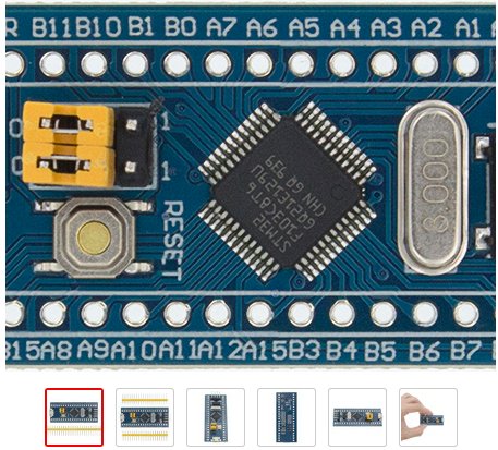

Richard K. schrieb:
> Neu ist der CKS32:
Hier sind ebenfalls ein Schwung dreiste Fälschungen angekommen:
https://www.aliexpress.com/item/10pcs-lot-STM32F103C8T6-ARM-STM32-Minimum-System-Development-Board-Module/1811770307.html
Die Blink-LED ist hier blau und nicht grün und es ist direkt ein
Blink-Programm geflasht.
st-info --probe
 serial: 523f6b06483f50523943123f
openocd: "\x52\x3f\x6b\x06\x48\x3f\x50\x52\x39\x43\x12\x3f"
  flash: 65536 (pagesize: 1024)
   sram: 20480
 chipid: 0x0410
  descr: F1 Medium-density device
Naja, so semi-dreist. Immerhin steht in der Produktbeschreibung in der
ersten Zeile:
> This is a core chip based on for CS32F103C8T6 ARM core board
Dreist finde ich es aber trotzdem, weil Titel und Abbildungen einen
STM32 suggerieren. Das würde ich mal beim Ali reklamieren.

Ich hatte hiervon auch 10 gekauft:
https://www.ebay.de/itm/Minimum-System-Development-Board-STM32F103C8T6-STM32-Module-For-Arduino/274025677680?hash=item3fcd340370:g:3asAAOSwZc1djF6u
Geliefert wurden CKS32F103 wie im Bild. Natürlich habe ich das erst mal
reklamiert, und das Angebot vom Verkäufer angenommen, den halben Preis
zu erstatten. Die oben irgendwo getroffene Aussage, dass Open-Drain
nicht funktioniert, kann ich so nicht bestätigen. Jedenfalls bei den
Pins die ich probiert habe. Auch sonst konnte ich bisher keine Probleme
erkennen. Auf alle Fälle ist die Situation unbefriedigend, wenn man
immer die Katze im Sack kauft, allerdings für knapp 80Cent pro Stück
kann man die Dinger immer noch für viele Sachen gebrauchen. Und wenn mal
was nicht geht ist ein Tausch zum Probieren schnell gemacht.

Ist schon frech, das Ding als "STM32F103C8T6 STM32 Module For Arduino"
zu bezeichnen, ein Foto, wo ein echter ST Chip drauf ist, daneben zu
setzen und dann CKS32 zu liefern.
Allerdings muss man bei 1,58 Euro/Stck. einfach stutzig werden.
Hallo Leute,
ich habe mal wieder ein kleineres Update zur "Hardware" der
STM32-Varianten.
Vielleicht wissen es die meisten schon, dennoch ist die Erkenntnis des
heutigen Tages, dass der CKS32F103C8T6 und der CKS32F103C8T6 die
gleichen Dies enthalten:
https://www.richis-lab.de/STM32_03.htm
Zugegebenermaßen war das zu erwarten, aber Kontrolle ist besser. :)
Außerdem hatte ich noch einen CKS32F103CBT6 (B, nicht 8), der ebenfalls
auf dem gleichen Die basiert.
Viele Grüße,
Richard

von Reinhard R. (reirawb)
frei nach dem Motto "Wenns dem Esel zu wohl wird, geht er aufs Eis"
wollte ich mich nach jahrelanger Anwendung von 8-bit Atmels mit den
STM32 beschäftigen, just for fun und um nicht einzurosten. Dazu habe ich
u.a. das PDF-Buch von Stefan ⛄ F. (Danke Stefan) durchgearbeitet. Hat
auch soweit alles funktioniert und dann bin ich auf diesen Thread
gestoßen. Ich war natürlich neugierig, ob ich hier auch Fakes auf meinen
BluePills habe.
Ergebnis vom Binky-Test:
** Blinky Test **
Serial = 1324:0104:122d:4d38:4b43:004e
Flash Size  = 128kB
Device ID = 0x0410
Revision  = 0x2003
Testing I2C1... OK
Testing I2C2... OK
Testing SPI1... OK
Testing SPI2... OK
Testing TIM1... OK
Testing TIM2... OK
Testing TIM3... OK
Testing TIM4... OK
DMA Test #1... OK
DMA Test #2... OK
DMA Test #3... OK
DMA Test #4... OK
Hier habe ich auch ein Bild gefunden, https://richis-lab.de/STM32_04.htm
dessen Beschriftung genau dem STM32 auf meinem BluePills entspricht,
also schließe ich auf Fakes. Da bisher aber alles funktioniert werde ich
erst mal damit weiter machen.
Reinhard

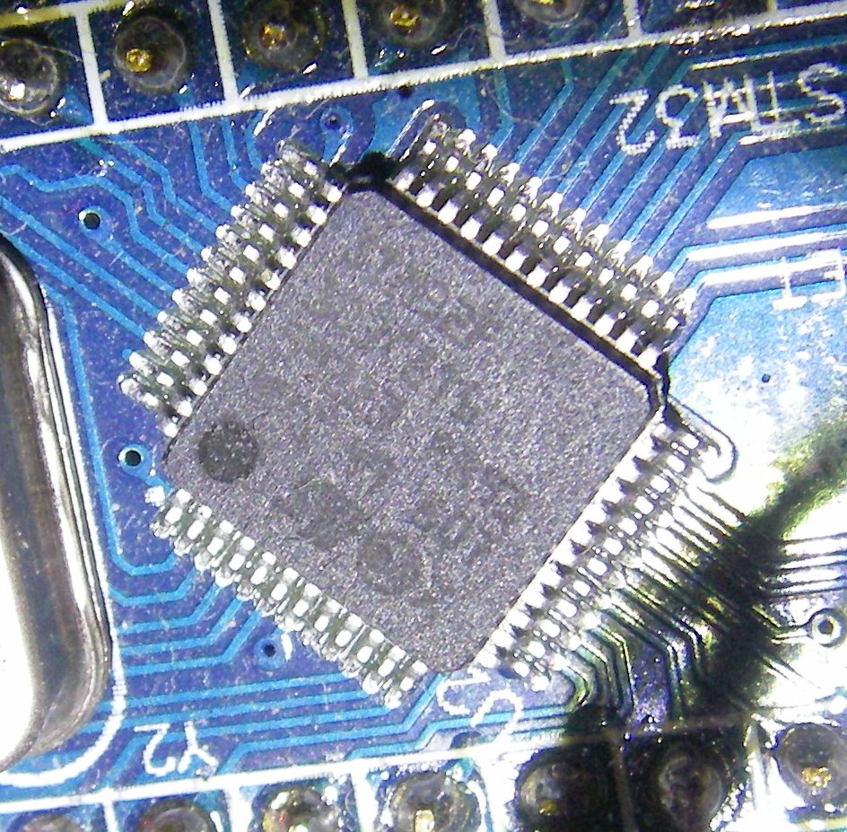

Karsten W. schrieb:
Es ist noch eine neue Variante mit dem gleichen Chip mit Code 3B
angekommen.
Eine richtige Fälschung mit eingravierten Bezeichnungen von ST.
Die Blue-Pill hat eine rote und grüne LED bestückt und R10 hat sogar den
richtigen Widerstandswert von 1K5.
DWT (Data Watchpoint and Trace) FFF02003 h = 4293926915
ETM FFF42003 h = 4294189059
CPUID 412FC231 h = 1093648945
CPUID Revision 1 h = 1
CPUID PartNo C23 h = 3107
CPUID Architecture F h = 15
CPUID Variant 2 h = 2
CPUID Implementer 41 h = 65
ROMtable identity code 3B h = 59
Hersteller: ARM Ltd.
ROMtable continuation code 4 h = 4
ROMtable family 4C3 h = 1219
ROMtable designer BB h = 187
Dieses Mal hat der Chip jedoch 128 KB Speicher.
Das Testprogramm Greaseweazle funktioniert darauf nicht.
istm32id
Die xy coords: 16871067
Wafer Number: 16
Lot_num ascii encoded  [23:0]: 0x00534713  | S G .
Lot_num ascii encoded [55:24]: 0x004E4C38  | . N L 8
Erasing
Erasing
Erasing
Fazit:
Blue-Pills wo ein Original STM32F103 bestückt ist sind scheinbar selten
geworden.
Da sollte man besser eine Black Pill von RobotDyn bestellen.
Wenn es kein Original sein muß, dann besser direkt einen CKS32F103C8T6
bestellen.
