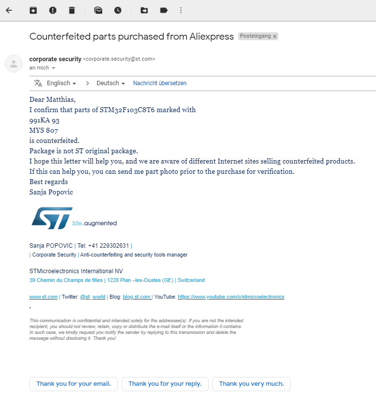

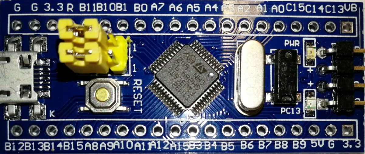

ich habe soeben die Bestätigung über die Fälschung von STM32F103C8T6
Chips mit der Seriennummer 991KA 93 MYS 807 erhalten.
Diese Chips werden"single" oder in "Bluepills"verkauft. Diese
Seriennummer ist bei fast allen Fälschungen ident.
Falls ihr solche Chips bekommt, bitte mein Mail (Anhang) als
Beweismittel gegen den Händler verwenden und das Geld zurück fordern.
LG
Matthias

Ja, bekannt sind bis jetzt Probleme mit dem DMA Controller, usw...
"Blink" funktioniert, der Rest ist reine Glückssache.

entfallen), aber diese ist auch gut dokumentiert. Die Chips, die ich
hier anführe, sind "echte", miese Fälschungen (haben auch andere Löcher
oben drauf ) und je mehr Menschen diese nicht akzeptieren, desto eher
werden diese auch wieder vom Markt verschwinden, da es den Händlern (die
nicht wirklich wissen,welche Ware sie bekommen) es zu mühsam werden
wird. (Zumindest wenn ich jetzt versuche positiv zu denken, wäre das
mein Wunschgedanke).
von c-hater (Gast)
Beweismittel? Lächerlich. So ein Pamphlet kann dir jeder dritte Inder
innerhalb einer halben Stunde erstellen.
Selbst wenn die Athentizität des Dokuments nachgewiesen werden könnte
(wofür mir kein leicher Weg einfällt), wäre es erstmal immer noch nur
eine Zeugenaussage von ST.
Die kann ein Gericht (und nur ein solches!) als Beweis würdigen. Muss es
aber nicht. Würde es vermutlich nur tun, wenn ST einiges mehr an
Information zusätzlich liefert, die es dem Gericht erlauben würde, die
Aussagekraft des Dokuments einzuschätzen. Mindestens das Schema der
Vergabe von Seriennummern und darauf aufbauend der Nachweis, dass es
sich bei dem Objekt nicht um eine reell vergebene handeln kann, wäre
wohl zwingend, um dem Dokument irgendeine Beweiskraft zuzubilligen.
von Matthias D. (Firma: ESRA) (madias)
Dieses Beweismittel sollte zumindest ausreichend sein, dass bei
Aliexpress oder EBay (Paypal) im Sinne des Käufers gehandelt wird. Es
steht jedem frei selbst einen Antrag bei ST zu stellen (mit der Referenz
des Screenshots (ja, der ist echt ;) )

von Michael B. (laberkopp)
Habe ich auf BluePills auch, und mich gewundert, warum nach dem Flashen
von STM32duino_bootloader generic_boot20_pc13.bin kein Programmieren

Zitat:
Cannot program at 921600 baud. Success at 115200 baud.
Cannot start firmware from System Bootloader (Bootloader may not set the
Reset SP?)
Debug registers return valid non-zero info (contravenes Erratum 2.3 of
genuine parts)
Writing to backup registers, and then turning off the backup interface
clock, seems to lock up parts of the chip: Future writes to certain
registers hang forever with no exception or reset
I2C peripheral won't allow CR1_ACK to be set in the same write that sets
CR1_PE
DMA peripheral generates spurious extra completion interrupts and is
generally prone to lockup

von Gerd E. (robberknight)
Matthias, könntest Du vielleicht hier auch Fotos von den Fakes
einstellen die Du geliefert bekommen hast?
Fotos, bei denen man die Markeriung des ICs gut erkennen kann.
Anhand der Optik der Oberfläche und Markierung erkennt man es oft schon.
Mach danach doch mal einen Test mit einem in Aceton getränkten Lappen
und versuche damit, die Beschriftung oder Farbe runterzureiben.
Original-ICs lassen sich davon nicht beeindrucken, gefälschte, die
schwarz gefärbt wurden, aber meist schon.
von Matthias Diro (Gast)
Der rechte davon ist "meiner" also ich habe 10stk davon. Erkennbar
daran, dass er 3 Einkerbungen hat, das hat kein Original STM32F103 Chip.
Mit Aceton geht auch nichts runter.
wo rechts? Auf der Github-Seite oder dem wordpress-blog?
Danke fürs Testen.
> Danke fürs Testen.
Sorry, da fehlte natürlich der Link zum Bild:
https://raw.githubusercontent.com/wiki/keirf/Greaseweazle/assets/stm32_bad_fake.jpg

Das Blue Pill kann man auf Lochraster oder Breadboard stecken und auch
so in Quick-and-Dirty Konstruktionen eingebaut lassen. Man kann das
quasi als Ersatz für einen DIP-AVR sehen, mit dem Vorteil des
eingebauten Quarz, USB-Buchse und SWD-Stecker. Nur weil mal dazu in der
Lage ist, ein Platinenlayout zu erstellen, heißt das nicht, dass man das
für jedes Mini Projekt auch machen will. Auch wenn ein STM32 für solche
Projekte Overkill sein kann, ist er doch sehr komfortabel zu
programmieren, dank SWD Debugmöglichkeit, großem Speicher, flexibler
Peripherie. So eine Kombination aus Billig+Flexibel+Einfach verwendbar
findet sich nicht so oft. Arduino Nano Klone sind auch gut, aber sind
nicht so leicht debugbar und man muss viel mehr an Prozessor-Ressourcen
sparen.
Axel S. schrieb:
> Und wenn man so eine Fälschung bekommen hat, dann sollte - ach was, muß
> - man dagegen vorgehen.
Wozu? Wenn es funktioniert, kann man es auch einfach verwenden.

von S. R. (svenska)
Ich verstehe eure Diskussion nicht so recht...
Wer sich beim Ali wegen gefälschter Chips beschwert, bekommt in der
Regel vom Ali recht. Vor allem, wenn es nicht die einzige Beschwerde
ist. Da kann der Händler hoch und niedrig hüpfen. Aliexpress greift bei
sowas recht hart durch und sperrt dann auch mal den Händler für längere
Zeit komplett aus.
Gerüchten zufolge auch die ganze Familie gleich mit, wenn passende
Beschwerden unter Mamas Namen auftauchen. Die haben viel zu verlieren.
Meine einzige offensichtlich absichtliche China-Fälschung habe ich
bisher auch nicht von Aliexpress, sondern von Wish erhalten (daher rate
ich davon ab).
Daher: Wenn ihr Fälschungen bekommt, definitiv beschweren.
Zurückschicken ist in der Regel ohnehin nicht möglich, weil es keine
ordentliche Adresse dafür gibt (man kann ja schlecht "Hinterhof 3, Ecke
große Straße, Shenzhen" draufschreiben). Passiert das oft genug,
verschwinden die Fälschungen auch schnell wieder aus den Angeboten.
Davon abgesehen gibt es auch in China einen Markt für billige Chips, und
eine kaputte DMA-Engine spielt auch keine besonders große Rolle für ein
doof winkendes Kuscheltier mit drei LEDs dran. Da ist ein halbkaputter
Chip für 2$ vollkommen ausreichend. Stichwort Bastler- oder Anfalltypen.
von Horst (Gast)
Meine BluePills habe ich für 1,67€/Stück gekauft. Soweit ich sehen kann
mit originalen STM32. Auf wenn ich jetzt für 1,50€ ein Board bekomme mit
einem Klon, ist das Board für 1,50€ immer noch wesentlich billiger als
ich es selbst fertigen könnte. (Ich könnte den STM32F103C8 für ca.
1,85€/Stück einkaufen)
Also kann ich euer Gemecker nur dann ernst nehmen wenn ihr bereit wärt
ca. 7€ pro Board zu bezahlen. Dann würde ich persönlich auch die
Garantie übernehmen dass die STM32 Originale sind (Mit nachweis der
Handelskette).

von Richard K. (richi123)
Also ich hab jetzt auf jeden Fall mal rein geschaut:
https://www.richis-lab.de/STM32.htm
Nur die linke obere Ecke hat etwas gelitten. Vielleicht lege ich noch
einen zweiten frei...
Jetzt wäre ein originaler STM32F103C8T6 zum Vergleich interessant...

von blu (Gast)
hi,
anbei ein Foto von meinen Boards. Bislang scheinen die zu funktionieren,
aber sicher bin ich mir nicht. Weiß jemand ob der verbaute Chip ein Fake
ist? Das Board sieht etwas nach Fake aus.

von Axel S. (a-za-z0-9)
> Weiß jemand ob der verbaute Chip ein Fake ist?
Er hat weder eine der bekannt falschen Chargen-Nummern (z.B. MYS 807)
noch die Gußmarken in 3 Ecken. Auf den ersten Blick scheint er kein Fake
zu sein. Wenn er dann noch funktioniert, ist alles ok.
Was soll an der Platine "Fake" sein? Es gibt natürlich leicht
verschiedene Varianten der Platine. Bestückungsvarianten, anders
angeordnete Bauteile, verschiedenfarbiger Lötstopp. Aber unecht kann an
der Platine nichts sein.
blu schrieb:
> hi,
Auch 10k statt 1k5 am USB Pin ?
Was passiert wenn du den STM32duino_bootloader generic_boot20_pc13.bin
von
 https://github.com/rogerclarkmelbourne/STM32duino-bootloader/tree/master/bootloader_only_binaries
flasht, kann er dann mit der Arduino-IDE über USB reden ?
Meiner konnte nicht.
Ich war damals nicht sicher, ob es an mir oder dem Chip lag, aber
nachdem meiner mit der Fake-Charge bestempelt war, denke ich lag der

von Uwe B. (Firma: TU Darmstadt) (uwebonnes)
Was sagen denn  die DEBUG (System Romtable  PIDR) und MCU ID Register
bei den Chips?
von Daniel V. (danielv2)
Benedikt S schrieb:
> magst du das Programm mal als Make oder Eclipse Project oder als elf
> File Hochladen?
> Dann könnte ich es super einfach benutzen (bitte nicht wegen Faulheit
> hauen ).
Das ist ein EmBlocks-Projekt. Das Projekt Würde eh nichts bringen, da
auch die Compiler-Version identisch sein müsste um vergleichbare Werte
zu erhalten. Richtiger wäre die hex-Datei zu flashen und per Debugger zu
'bedienen'. Die main.c enthält dabei die 'Bedienungsanleitung'. Prosa:
1. Flashen
2. Starten
3. per Debugger anhalten
4. TIM2->CCR2 auf Waitstates (0..2) setzen
5. TIM2->CCR1 auf CPU-Frequenz in MHz setzen
6. per Debugger fortfahren
7. mind. 1.1 Sekunden warten
8. per Debugger anhalten
9. TIM2->CCR4 auslesen -> enthält den Messwert der Schleifendurchgänge
10. ... (fortfahren mit Punkt 4)
Diese anscheinend idiotische Bedienung kam so zustande, da ich nicht
jeden Messwert händisch ermitteln wollte. Besonders lästig war das durch
das Aufhängen beim Overclocking. Stattdessen habe ich alles über den
GDB-Server per VS-Studio-Programm vom PC aus in einem Rutsch gemessen.
Das Interpretieren des Chip-Aufdrucks scheint sehr schwer zu sein. Das
geht schnell in Richtung Kaffeesatzleserei. Schön wäre, wenn man die
Chips anhand der CoreID zuverlässig erkennen könnte. Die Messwerte
meiner drei getesteten STM32 deuten darauf hin:
Aufschrift "STM32F103C8T6 MYS": "Chip ID is 00000410, Core ID is  1ba01477."
Aufschrift "STM32F103C8T6 CHN": "Chip ID is 00000410, Core ID is  1ba01477."
Aufschrift "CKS32F103C8T6"    : "Chip ID is 00000410, Core ID is  2ba01477."
Im Moment möchte ich mich noch nicht auf die CoreID verlassen. Da fehlen
mir mehr Bestätigungen.

von Bauform B. (bauformb)
> 1ba01477."
> 1ba01477."
> 2ba01477."
ARM hat diese ID definiert, aber das neueste PDF¹ scheint von 2003 zu
sein (oder sie haben es umbenannt?) Demnach ist die erste Ziffer die
Revision, "ba01" beschreibt CPU-Core und Dinge wie MPU und "477" ist der
JEDEC Manufacturer Code von ARM. Hier darf auch der vom Chip-Hersteller
stehen, aber scheinbar nutzt das niemand. Was ich in Header Files
gefunden habe ist auch nicht besonders eindeutig:
// 0bb1 1477  STM32F0_CORE_ID
// 1ba0 0477  CORE_M3_R1
// 1ba0 1477  STM32VL_CORE_ID
// 2ba0 1477  CORE_M4_R0
// 2ba0 1477  STM32F3_CORE_ID
// 2ba0 1477  STM32F4_CORE_ID
// 2ba0 1477  STM32L_CORE_ID
// 4ba0 0477  CORE_M3_R2
// 5ba0 2477  STM32F7_CORE_ID
Die Erkennung funktioniert nur in einer Richtung: andere Bits als im
Original sind eine Fälschung, gleiche sagen garnichts. Weil, warum
sollte ein Fälscher diese und ähnliche Bits (System Romtable PIDR) nicht
einfach kopieren? Ob die speziellen optionalen Debug-Funktionen dann
funktionieren ist ihm ja egal.
[1]
https://developer.arm.com/docs/dai0099/c/core-type-and-revision-identification-application-note-99

von Gendo I. (gendoikari)
> Hallo,
> LG
> Matthias
Ja und?
Dann kauf halt die für 5€ mehr.
von S. R. (svenska)
Ich fänds ja cooler, wenn man solche Verkäufer aus der Verwertungskette
rausschmeißen könnte. Abstimmung mit den Füßen funktioniert ja
offensichtlich nicht.
von Np R. (samweis)
Gendo I. schrieb:
> Ja und?
Und dann?
Ob Du dann eine Fälschung bekommst oder nicht, hängt doch nur davon ab,
ob sich jemand findet, der die Fälschung auch für 5€ statt für 1,50€
verkauft.
Da findet sich bestimmt jemand, der sich breit schlagen lässt, Dir dafür
auch 5€ oder 10€ abzuknöpfen.
Mir wäre es aber viel lieber, wenn ich als Käufer bestimme, was ich
kaufe - und das dann auch bekomme.

Hier sind ein paar verschiedene blaue Pillen vorhanden - also könnten
ein paar Tests statt finden.
