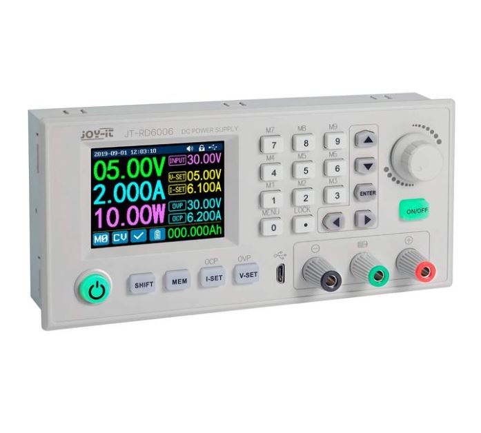

Hallöchen..
Auf der Suche nach einem günstigen Labornetzteil bin ich auf das
JT-RD6006 von Joy-it gestoßen. Hierbei handelt es sich nicht um ein
komplettes Labornetzteil, sonder um eine Steuerkonsole mit LCD-Display
für ein Gleichspannungs-Netzteil bis 60 Volt und 6 Ampere. Optional gibt
es von Joy-it zwei passende Gehäusebauformen und ein Schaltnetzteil mit
einer Leistung 60V/6,6A.

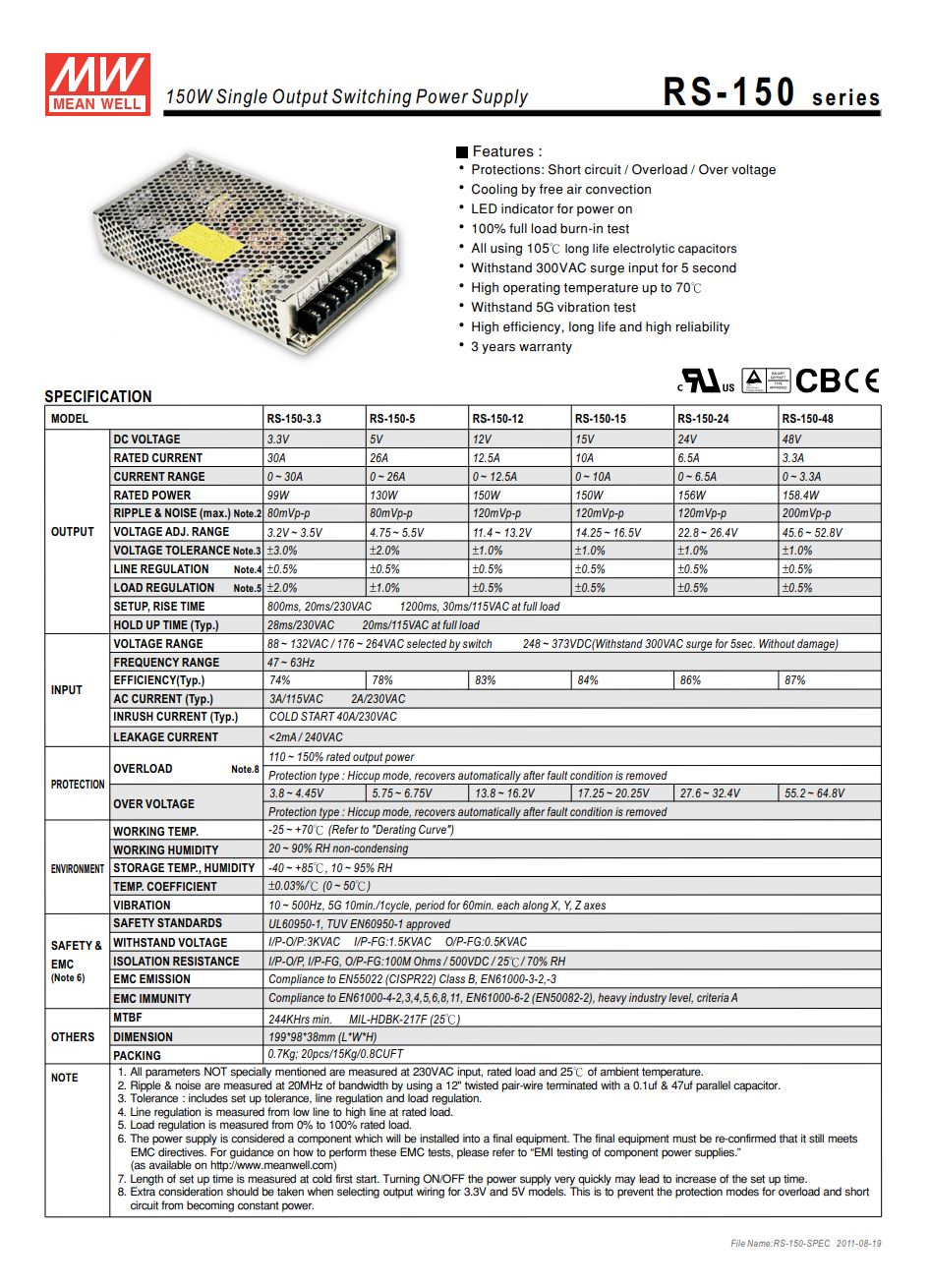

Ich habe mich für das Comfort-Gehäuse mit elektronischer
Lüftungssteuerung und ein anderes Schaltnetzteil ohne Lüfter
entschieden. Mir reichen die zwei vorhanden Lüfter im Gehäuse. Das
bestellt Netzteil (Mean Well RS-150-48) hat eine Leistung von 158 Watt
bei 3.3A und 48 Volt und passt ohne Problem in das Comfort-Gehäuse.
Eventuell muss ich für das Schaltnetzteil noch neue Befestigungslöcher
bohren.
Was mir sehr gefällt, ist die Zahleneingabe für Strom und Spannung und
das Grafik-Display mit Darstellung der Ausgangswellenform.
Ich hab die drei Teile jetzt mal bestellt und bin gespannt auf die
Lieferung und den Zusammenbau. Werde hier im Forum dann weiter
berichten..

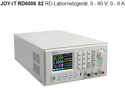

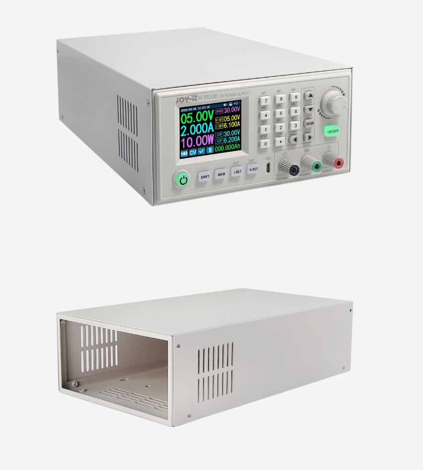

Hallöchen..

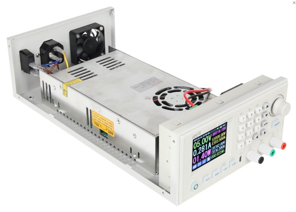

Ich habe mich jetzt doch umentschieden und ein komplettes Joy-IT RD6006
Kit mit einem 400 Watt Netzteil bei Reichelt bestellt.
Das Kit (Reichelt Artikelnr. JOY-IT RD6006 S2) enthält folgende Teile:
JT-RD6006 (Bedieninstrument)
JT-RD6006-Case1 (comfort case)
JT-RD6006-Con (WiFiModul)
JT-RD6006-NT (Netzteil)
Link:
https://www.reichelt.de/rd-labornetzgeraet-0-60-v-0-6-a-comfort-set-joy-it-rd6006-s2-p273625.html?r=1

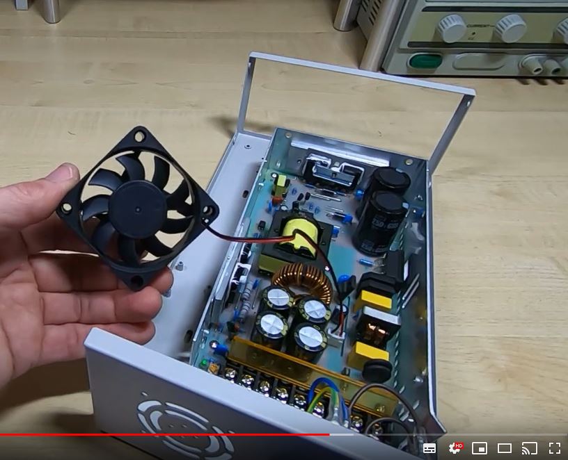

Was ich sehr interessant finde, ist die Art der Belüftung die hier in
dem Video von Jerry Walker gezeigt wird. Er hat den Netzteildeckel
entfernt und den Lüfter ausgebaut. Da der ausgebaute Netzteillüfter
größer ist als der mitgelieferte Gehäuselüfter, wurde dieser auf die
Rückseite des Gehäuse geschraubt und mit der Steuerelektronik im
Netzteil verbunden.
Die Frage ist, ob das sinnvoller ist als die mitgelieferte
Temperaturregelung für den Lüfter zu benutzen (2.Bild). Die Montage des
Temperaturfühlers erfolgt an den Leistungsreglern im Netzteil (3.Bild).
Link zum Video: https://youtu.be/6GhGgAb8SC8
Gruß Rolf

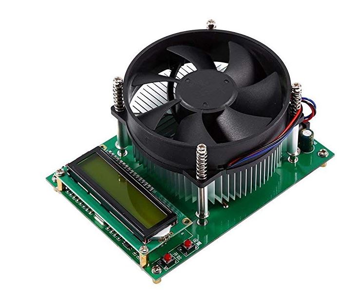

Zusätzlich zu dem Joy-IT RD6006 Kit habe ich noch eine Elektronische
Last (max. 150 Watt) bestellt (siehe Bild). Damit kann ich dann die
Leistung und Stabilität des Netzteils testen.
Spezifikationen:
Spannung: DC 12V ± 5%
Lasttyp: Konstantstrom
Lastspannung: 0,5-60V
Laststrom: 0-10A
Max Leistung: 150W
Genauigkeit der Spannungsmessung: ± (0,1% + 0,05% FS)
Genauigkeit der Strommessung: ± (0,2% + 0,1% FS)
Konstante aktuelle Genauigkeit: Aktuelle Ablesegenauigkeit + 1d
Geräusch: 25dD (A)
Link:
https://www.amazon.de/gp/product/B01N02P8UJ/ref=ppx_yo_dt_b_asin_title_o00_s00?ie=UTF8&psc=1
Gruß Rolf

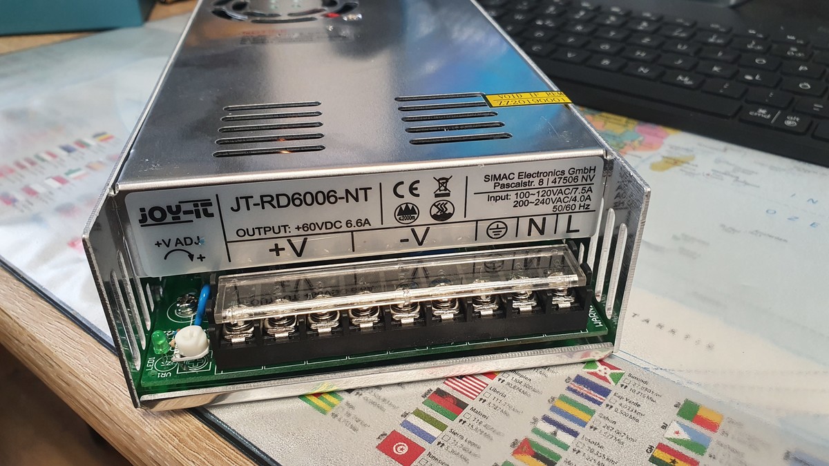

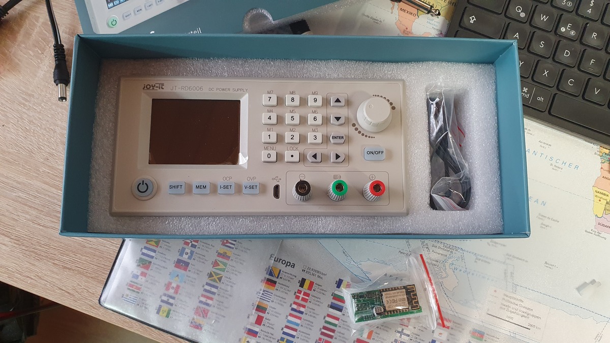

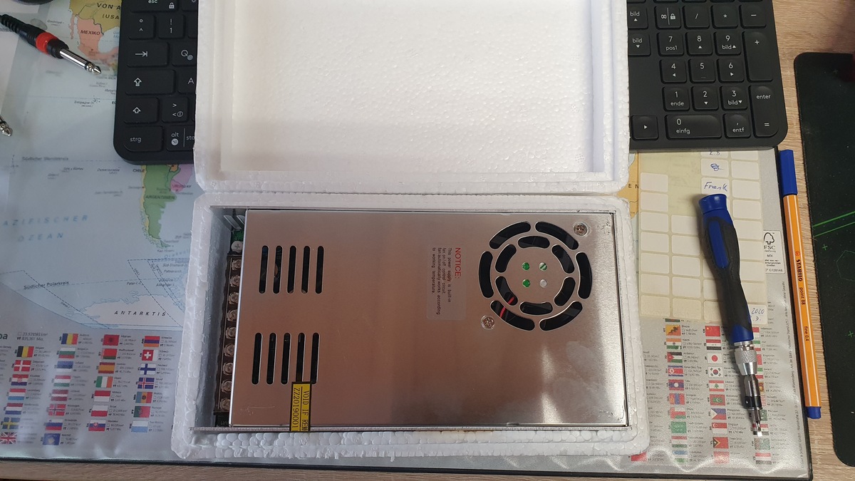

von Rolf D. (rolfdegen)

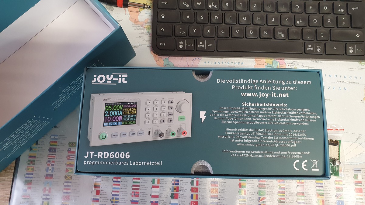

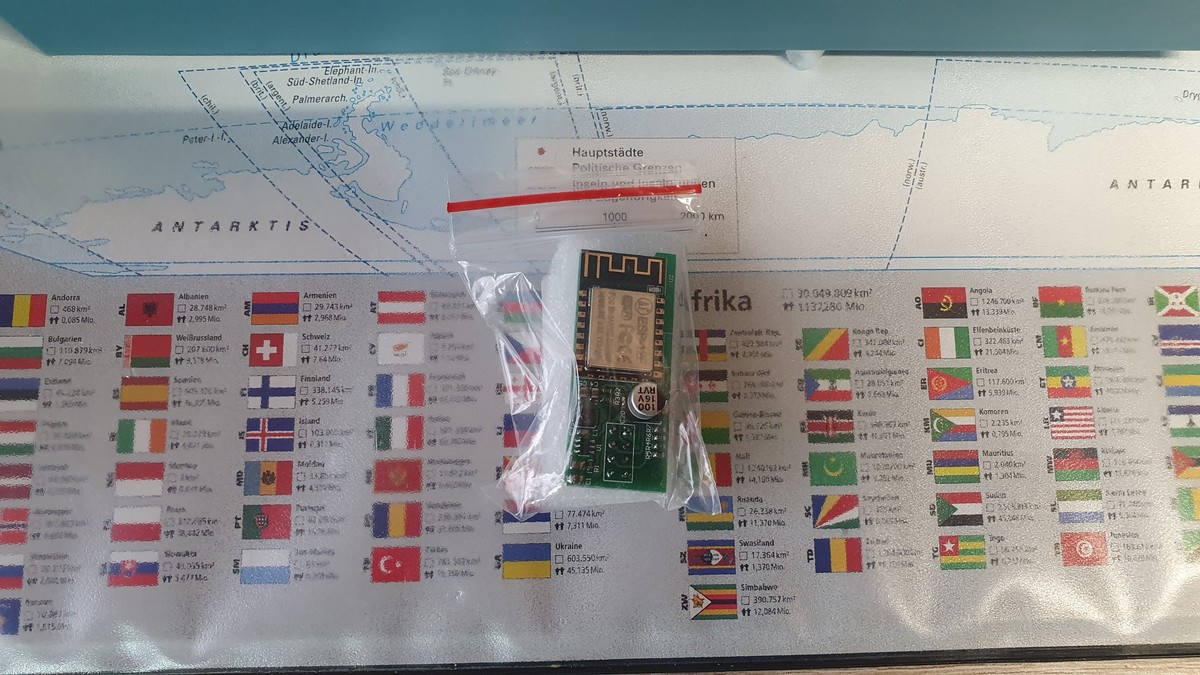

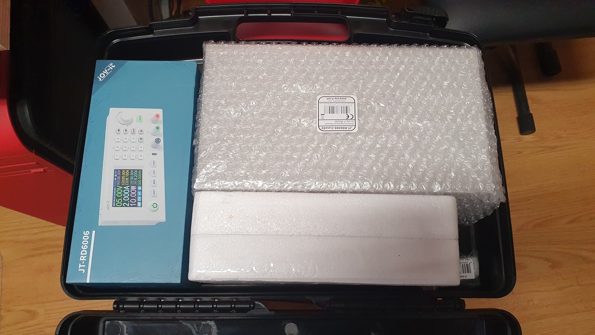

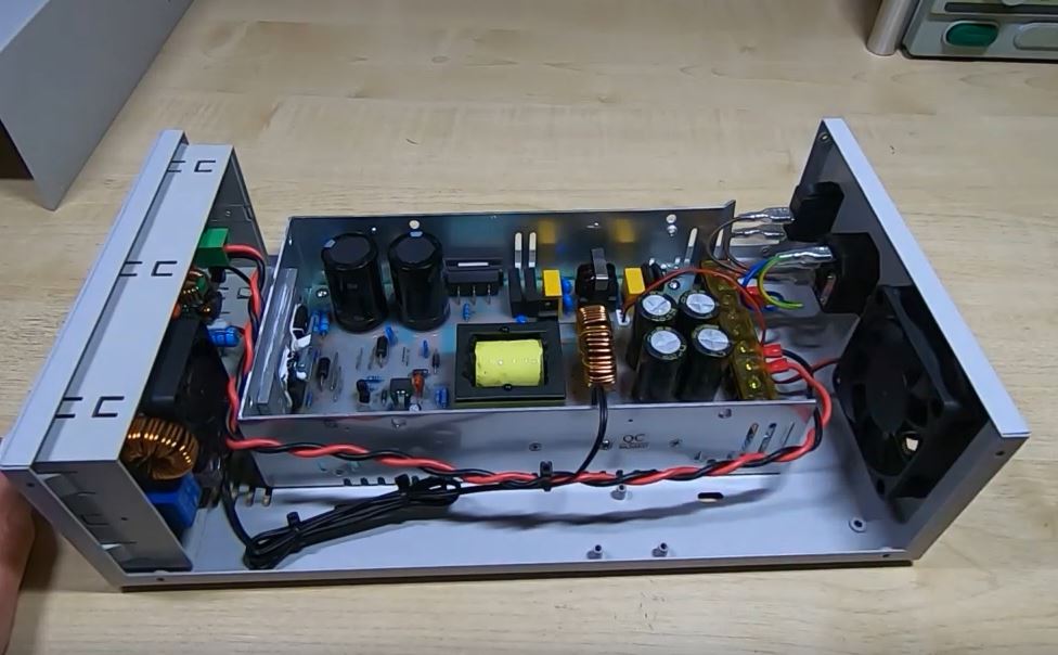

Hallo..
Das RD6006 Kit ist gerade geliefert worden. Das Ganze macht von der
Verpackung her einen sehr guten und wertigen Eindruck. Warum aber das
RD6006 Kit in einem Kunststoffkkoffer geliefert wird, kommt mir jetzt
nicht unbedingt in den Sinn. Wir wollen doch alle den Plastikmüll
vermeiden! Aber vielleicht kann ich den Koffer noch für etwas anderes
benutzen.

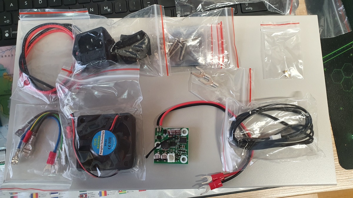

Das Kit beinhaltet folgende Teile:
JT-RD6006-Case1 (comfort case) und Zubehör (Lüfter mit elektronische
Temperaturregelung, Kabel, Schrauben, Netzschalter und Netzbuchse mit
Sicherung)
JT-RD6006-NT (Netzteil +60VDC/6.6A 400 Watt)
Werde das Ganze jetzt mal aufbauen, ausführlich testen und ein Video auf
meinem Youtube Kanal hochladen.
Link:
https://www.youtube.com/channel/UCXQSpP0qn5MXSkyDo6PZ4Cw?view_as=subscriber
Bis dann.. Rolf

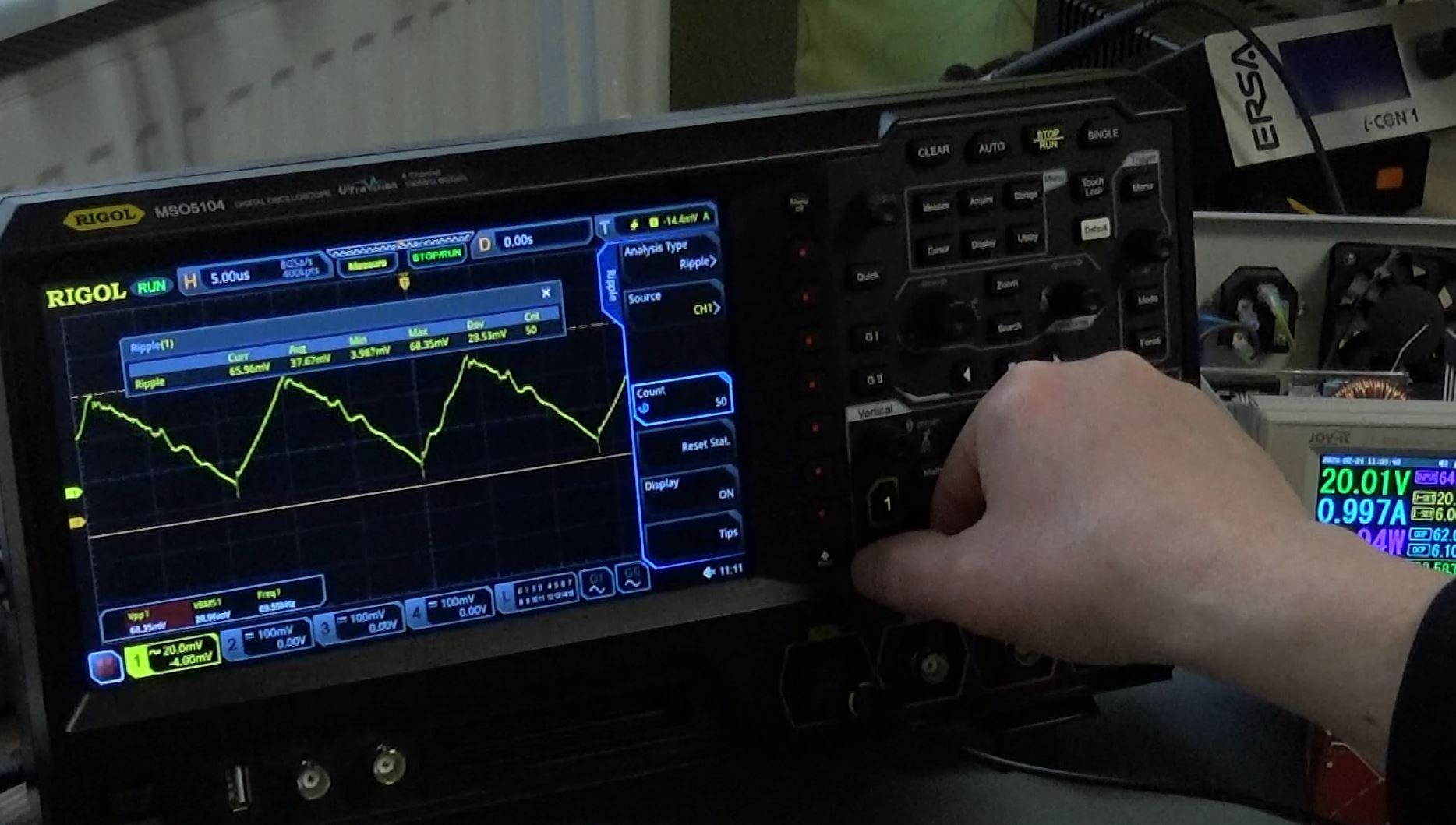

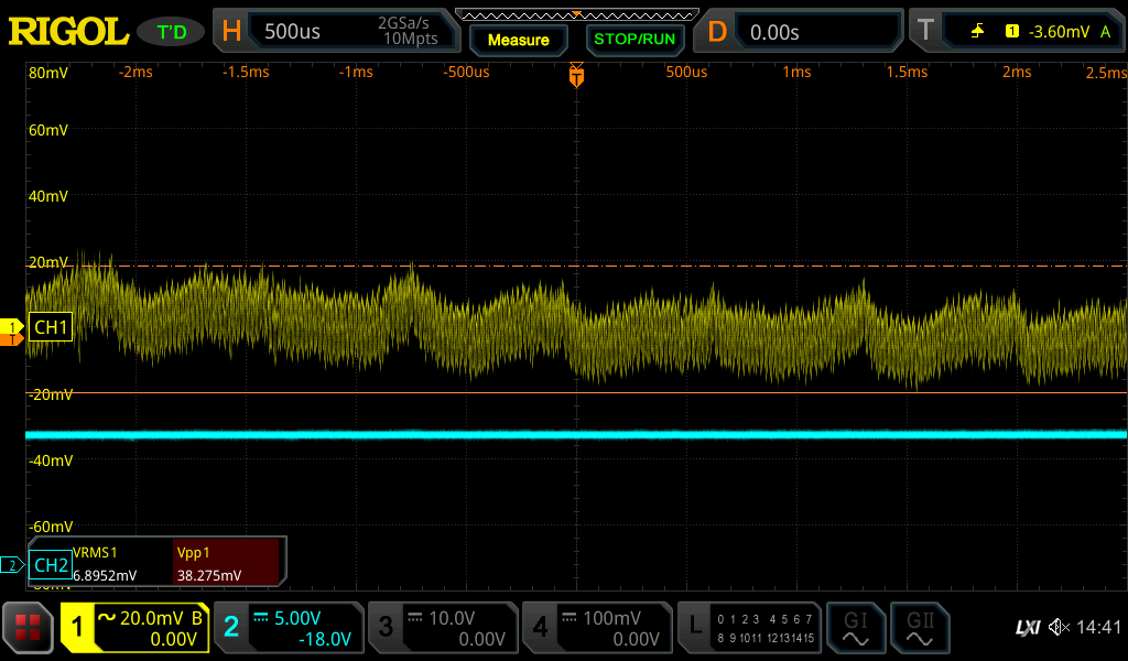

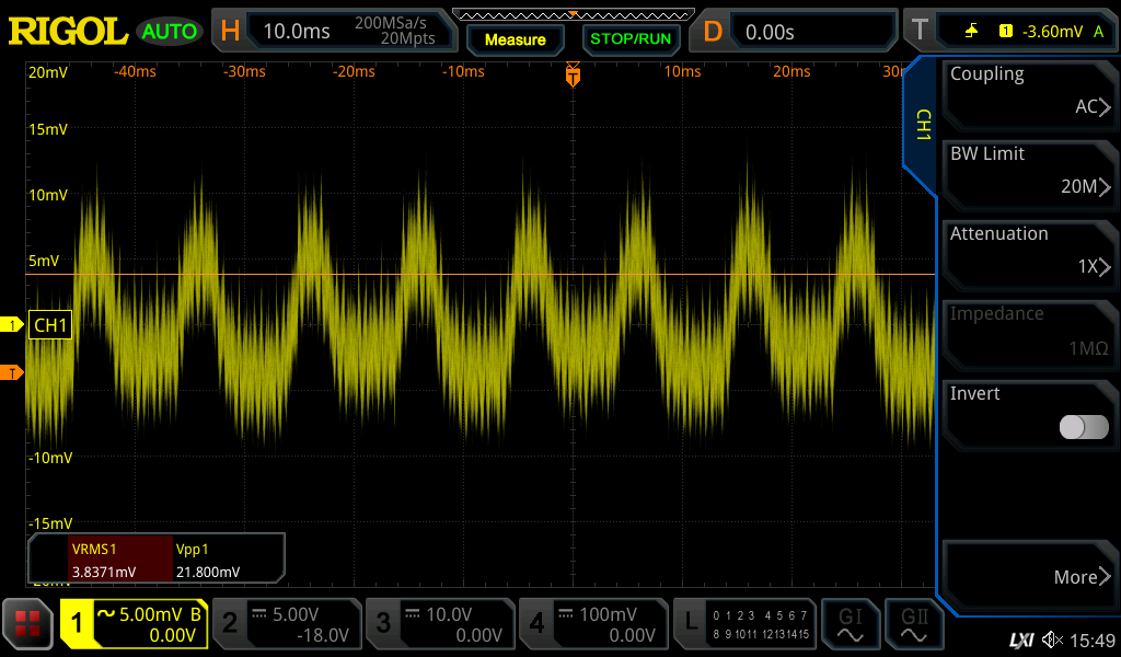

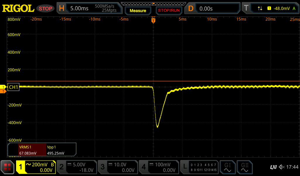

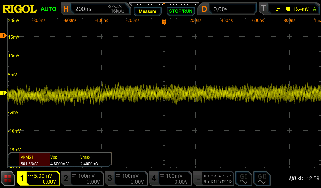

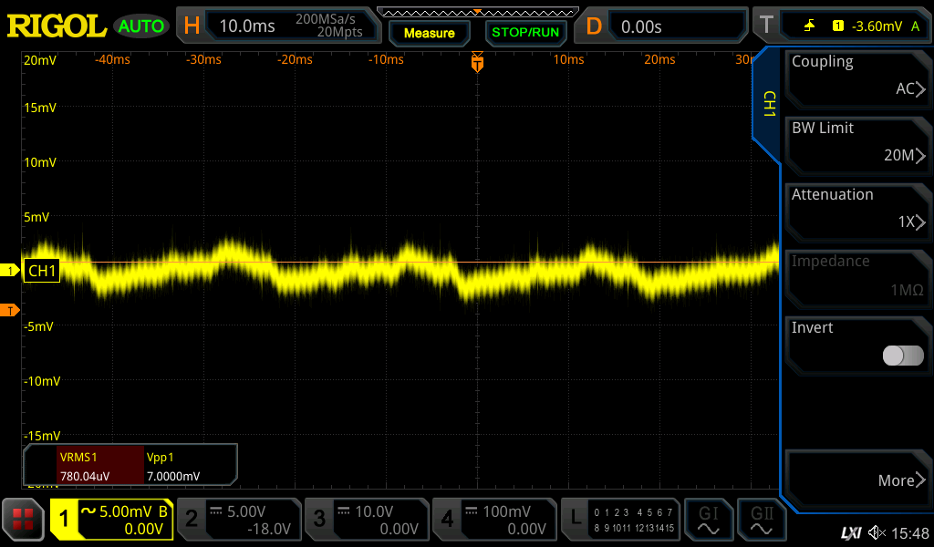

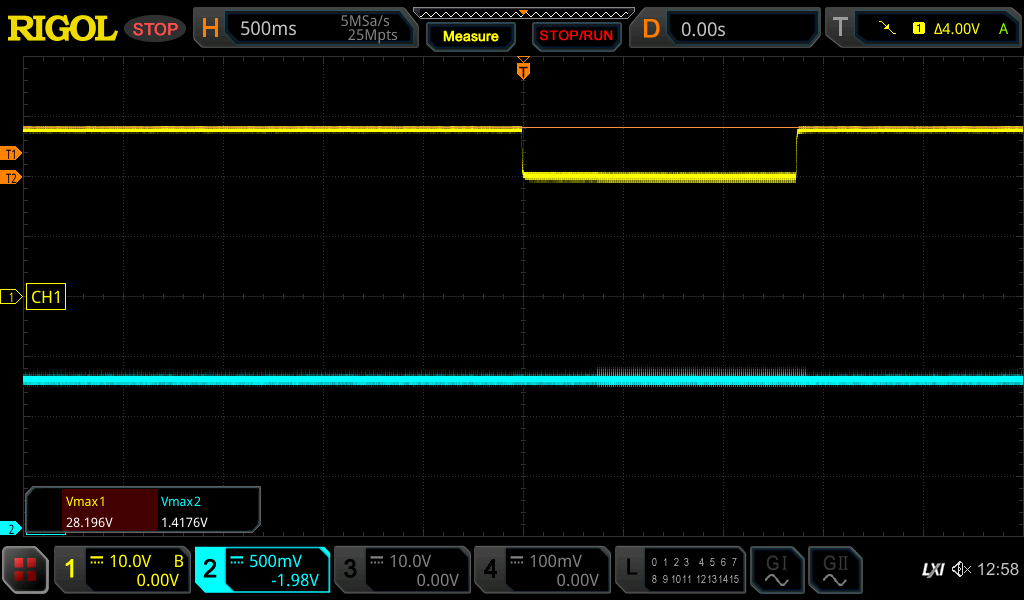

Hallöchen..
Im 3.Teil über das RD6006 Netzteil gehts um Rippel and Noise
Rippel und Noise ist bei Schaltnetzteilen ein leidiges Thema. Je nach
Konstruktion gelingt es den Entwicklern die Störspannung auf ein Minimum
zu reduzieren. Aber ein gewisses Maß an Restwelligkeit in der
Ausgangsspannung bleibt leider immer bestehen.
Bei Schaltungsentwicklungen im Audiobereich und Labor ist ein Lineares
Netzteil besser geigenet. Ein gutes Linearnetzteil wzB das Rigol DP711
haben im Vergleich zum RD6006 eine Restwelligkeit von <500 µVrms / 3
mVpp. Das RD6006 eignent sich durch seine hohe Restwelligkeit (laut
Hersteller ca. 100mVpp) nicht unbedingt dafür.
3.Teil: RD6006 Rippel and Noise
Link: https://youtu.be/oIgDpWblxkM
Gruß Rolf

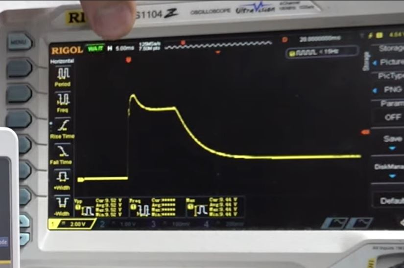

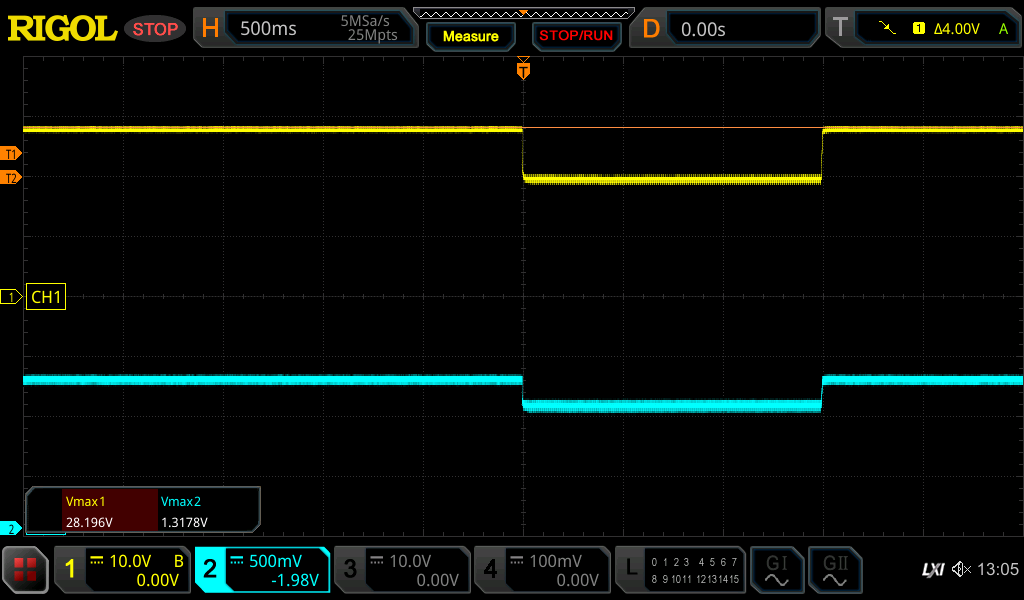

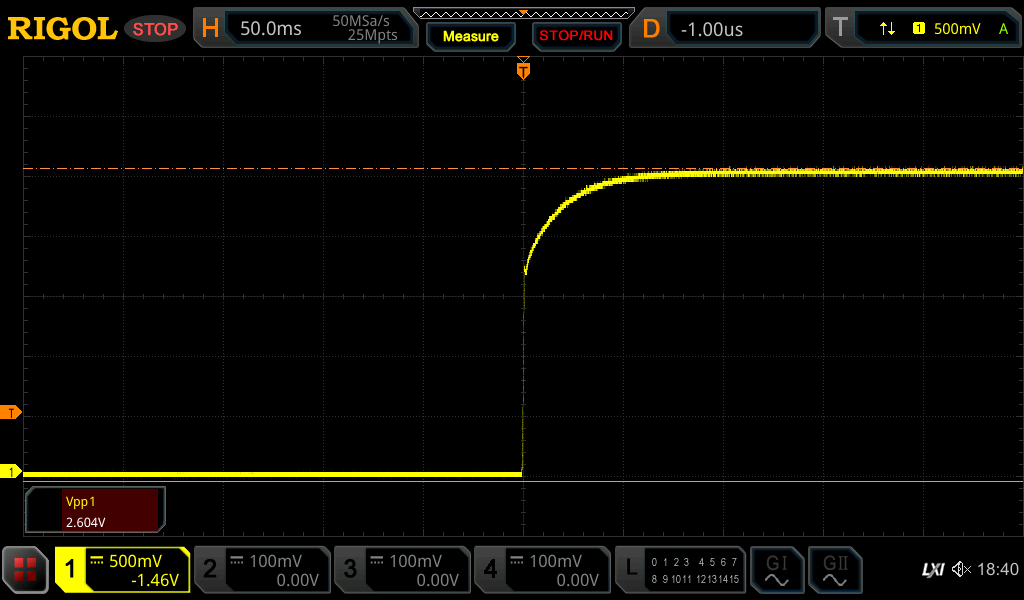

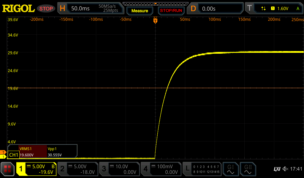

Hallöchen..
Beim ansehn von Testberichten auf Youtube, bin ich auf einen
interessanten Video von Hannes Jochriem gestoßen. Er testet u.a. die
Funktion der Strom- und Spannungsbegrenzung mit einer LED an einem Rohde
& Schwarz DC Netzteils. Die LED bekommt beim Einschalten des Ausgangs
kurzzeitig eine Spannungsspitze von 10 Volt ab (1.Bild). Nicht gerade
vorteilhaft für die LED.
Ich hab das Ganze auch mal mit meinem RD6006 und einer roten LED ohne
Vorwiderstand getestet. Am RD6006 habe ich 10 Volt und 20mA eingestellt
(siehe 2.Bild). Danach habe ich den umgekehrten Versuch mit 2.5 Volt und
1A gemacht (3.Bild). Die LED hat beide Tests gut überstanden. Eins+ für
das RD6006 :))

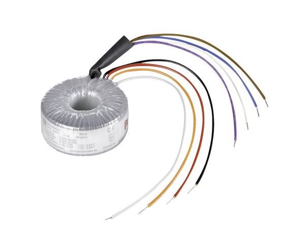

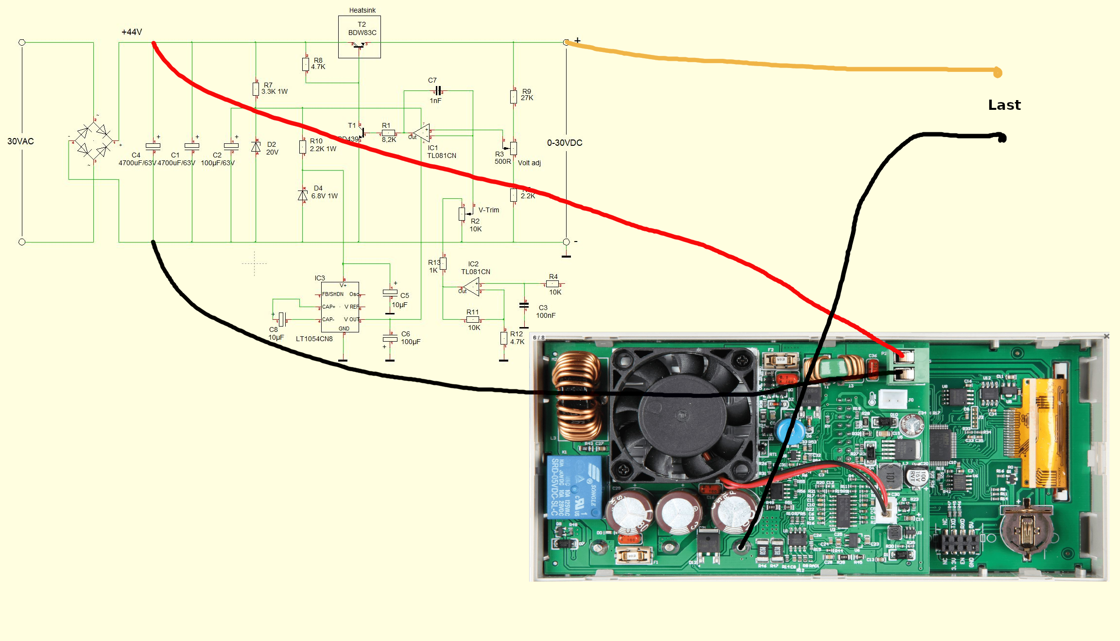

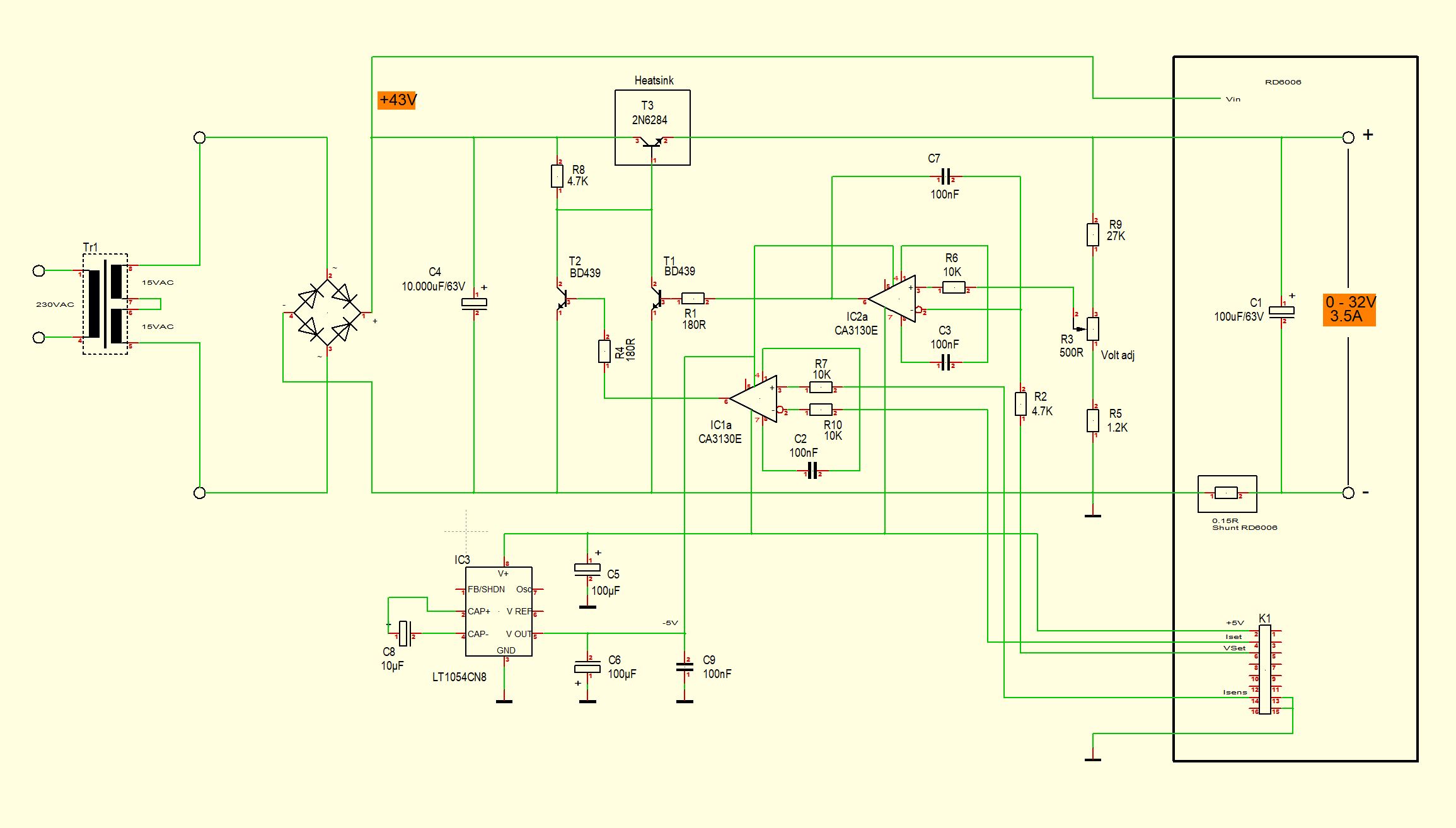

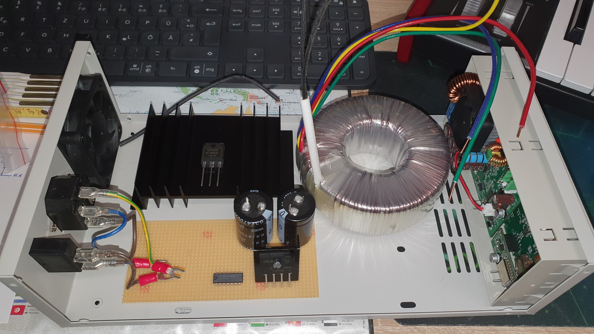

Hallöchen..

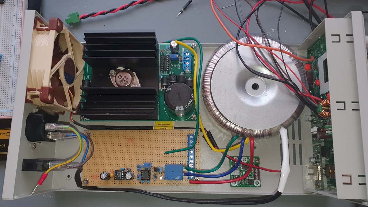

Ich überlege gerade, ob ich das RD6006 mit einem Linear Netzteil umbauen
sollte. Mir ist die Rippelspannung von mehr als 100mV doch etwas zu
groß.
Als Netzteilkomponenten habe ich mir folgende Teile ausgesucht.
1. Ringkerntrafo: RKD 250/2x24 Ringkerntransformator 2 x 115V 2 x 24
V/AC 250 VA 5.21A (Völkner)
Link:
https://www.voelkner.de/products/187949/Block-RKD-250-2x24-Ringkerntransformator-2-x-115V-2-x-24-V-AC-250-VA-5.21A.html
2. Brückengleichrichter: Diotec GBI25B Brückengleichrichter SIL-4 100V
25A Einphasig
Link:
https://www.voelkner.de/products/25858/Diotec-GBI25B-Brueckengleichrichter-SIL-4-100V-25A-Einphasig.html
Elkos: 20x Jianghai ECR1JGC102MFF751640 Elektrolyt-Kondensator radial
bedrahtet 7.5mm 1000 µF 63V
Link:
https://www.voelkner.de/products/34592/Jianghai-ECR1JGC102MFF751640-Elektrolyt-Kondensator-radial-bedrahtet-7.5mm-1000-F-63V-20-x-H-16mm-x-40mm-1St..html
Gruß Rolf

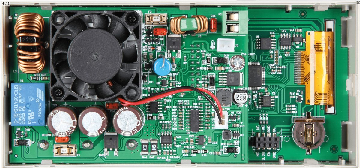

von Axel S. (a-za-z0-9)
> umbauen sollte. Mir ist die Rippelspannung von mehr als 100mV doch
> etwas zu groß.
Albern.
Den Ripple auf der Ausgangsspannung macht nicht das Netzteil, sondern
der DC/DC Wandler, der auf der Platine hinter der Frontplatte sitzt.
Du kannst zwar Fotos machen und vielleicht auch Videos (ich hab sie mir
nicht angeschaut). Aber von Elektronik hast du offensichtlich keine
Ahnung. Was du hier machst, ist wie Lego. Für große Jungs.

von GeraldB (Gast)
willst du die Sekundärwicklungen in Reihe oder Parallel schalten? Für
eine Reihenschaltung ist Spannungsfestigkeit der Elkos aber zu gering.
Hallo Gerald
Vielen Dank für deine Info. Ich habe bei Reichelt das JT-RD6006 -
ComfortSet mit der Artikel-Nr.: JOY-IT RD6006 S2 gekauft.
Ich habe vor, die beiden Sekundärwicklungen des Ringkerntrafos in Reihe
zu schalten. Laut Hersteller ist die Leerlaufspannung das 1,05 fache.
Maximal Ausgangsspannung also 24V x 1.05 x 2 = 50,4 VAC. Nach der
Gleichrichtung müsste die Spannung an den Elkos also  50,4 - 1,4
(UDiode) x 1,4 (Wurzel2) = 68,74 VDC betragen.
Du hast recht. Dann muss ich andere Kondensatoren (100V) einsetzen. Das
wird nicht billig ;) Vielen Dank für deinen Tip.
Gruß Rolf

Die Bauteile für den Umbau des RD6006 in ein Linear Netzteil sind
eingetroffen.
Ringkerntrafo, 160 VA, 2x 15 V, 2x 5,33 A
Brückengleichrichter, 600 V, 8 A
2x Becher-Elko, radial, 4,7 mF, 63 V, RM 10, 85°C, 2000h, 20%
BDW 83C Darlington-Transistor, NPN, 100V, 15A, 150W, TO-3PN
V 4329H Profilkühlkörper für Leistungstransistor, 75x120x32mm, 2,0K/W
µA 723 DIL Spannungsregler, einstellbar, 2 ... 37 V, DIL-14
u.a.

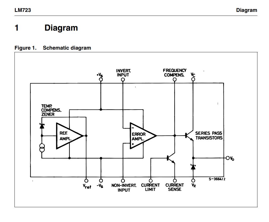

Mein Ziel ist es, den RD6006 Controller so umzubauen, dass dieser die
Gleichspannung vom Netzteil linear regelt (siehe Bild). Ein LM723 soll
für die Strom- und Spannungssteuerung verwendet werden. Der RD6006
Controller soll die digitale Ansteuerung des LM723 übernehmen. Dafür
muss der RD6006 Controller von der Hard-. und Software etwas umgebaut
werden. LCD und Bedienelemente bleiben aber bestehen.
Gruß Rolf

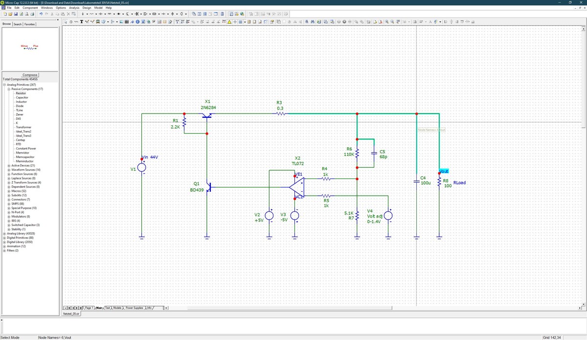

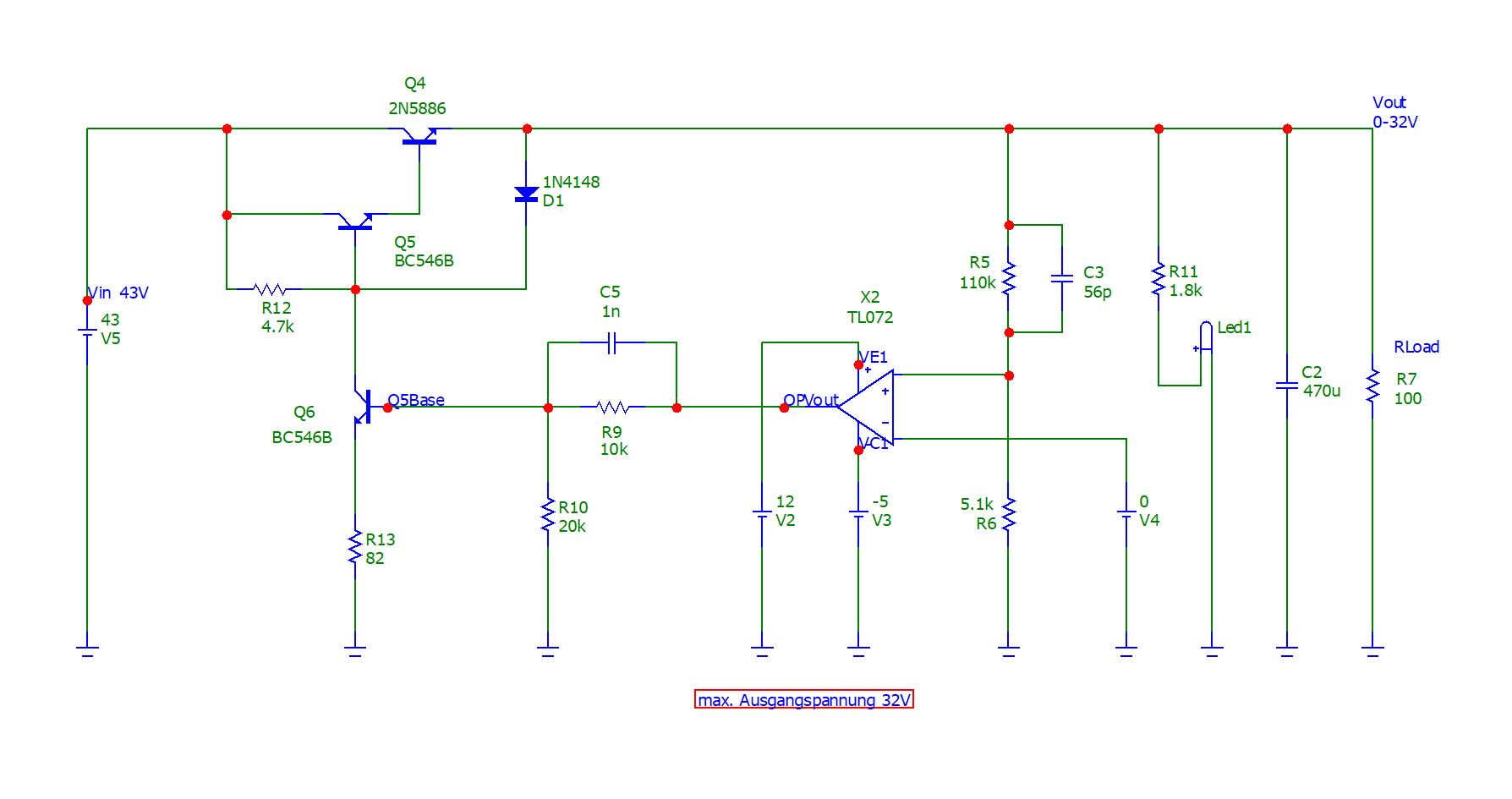

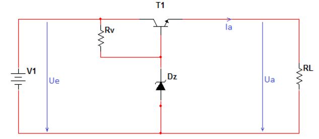

Prinzip der Spannungsregelung
Der Transistor T1 vergleicht die Sollspannung Uz an der Zener-Diode Dz
mit der Ausgangsspannung Ua an dem Lastwiderstand RL und regelt den
Strom Ia, sodass die Ausgangsspannung Ua immer annähernd gleich Uz ist
(1.Bild).
Vorteil diese Regelung ist, dass die Ausgangsspannung sehr stabil ist
und kaum Restwelligkeit (Brummspannung) vorhanden ist. Erst wenn die
Eingangsspannung bei Belastung sinkt und annähernd die Dioden-Spannung
Uz erreicht, tritt eine Brummspannung auf.
Gruß Rolf
So. Du hast also die zweit-einfachste Spannungsregelung verstanden (die
einfachste ist nur Z-Diode und Vorwiderstand). Du hast ca. den ersten
von 1000 Schritten gemacht, die notwendig sind, um die Spannungs- und
Stromregelung des Netzteils nachzubauen.
Wobei dir immer noch die Erkenntnis fehlt, daß dein lächerlicher
Transistor auf seinem Winz-Kühlkörper niemals die bis zu 360W aus dem
Netzteil für die Rohspannung verheizen kann. Stell dir einfach mal vor,
du hast 1V Ausgangsspannung eingestellt und ein Verbraucher zieht daraus
6A.
In dieser Leistungsklasse will ein Netzteil nicht mit rein linearer
Regelung bauen. Man braucht mindestens eine umschaltbare Rohspannung.
State of the Art ist ein Schaltregler als Vorregler.
Nur für ausgesprochen seltsame Interpretationen von "sehr stabil" und
"kaum Welligkeit". Aber klar, Leute die OPV als Regelverstärker und
Referenzen statt nackter Z-Dioden verwenden, kennen sich halt nicht gut
aus wie du. NICHT!
Und versteh mich recht: ich finde es toll, wenn du dich mit
Schaltungstechnik beschäftigst. Aber dein Lernfortschritt interessiert
hier keinen. Noch dazu, wenn er derart quälend langsam vor sich geht.

Hallo Axel
Danke für deinen Hinweis.
Ich werde den Kühler für den Leistungstransistor so montieren, das er im
Luftstrom  des Lüfters liegt. Ob die Kühlung für eine Ausgangslast von
150W ausreichend ist muss ich noch testen. Ferner plane ich eine
automatische Umschaltung der Trafowicklung bei niedriger
Ausgangsspannung um die Verlustleistung am Transistor zu reduzieren.
PS: Ohne Selbsterkenntnis gibts keinen Fortschritt ;)
Gruß Rolf

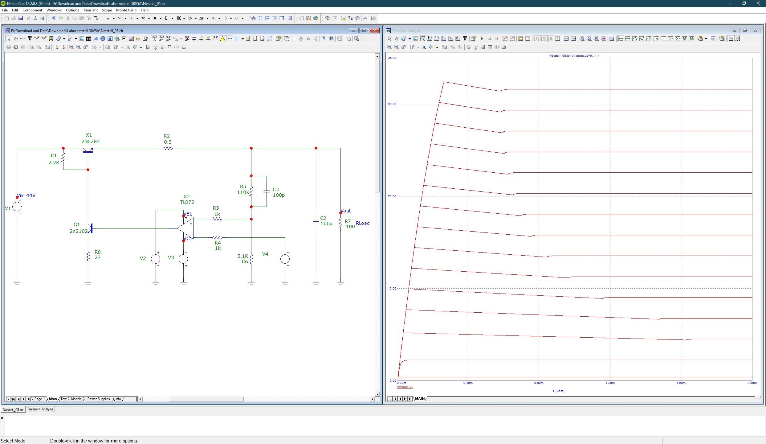

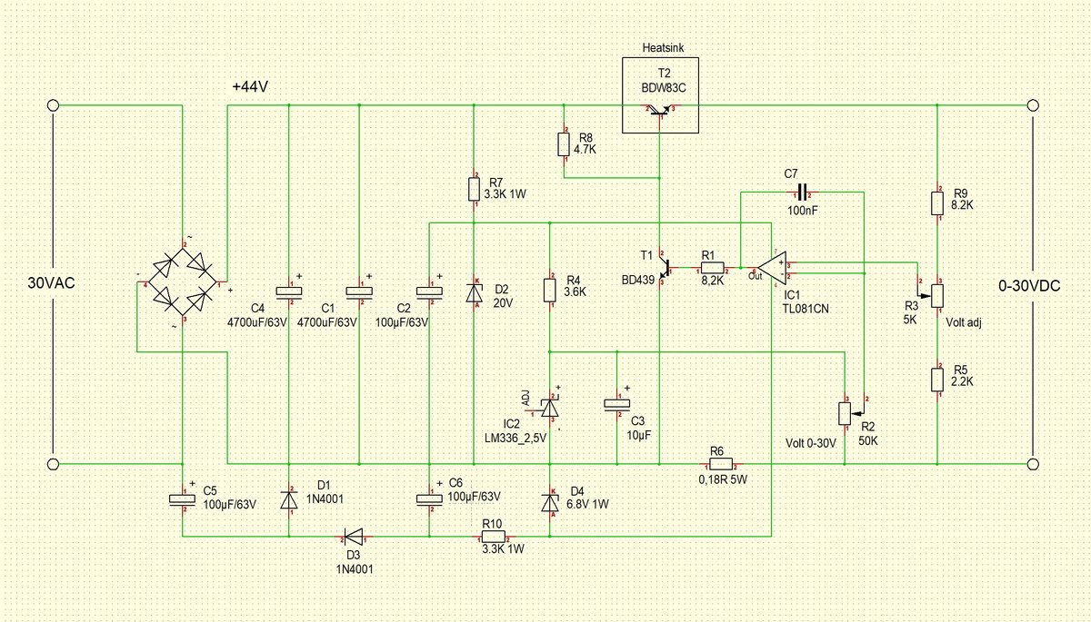

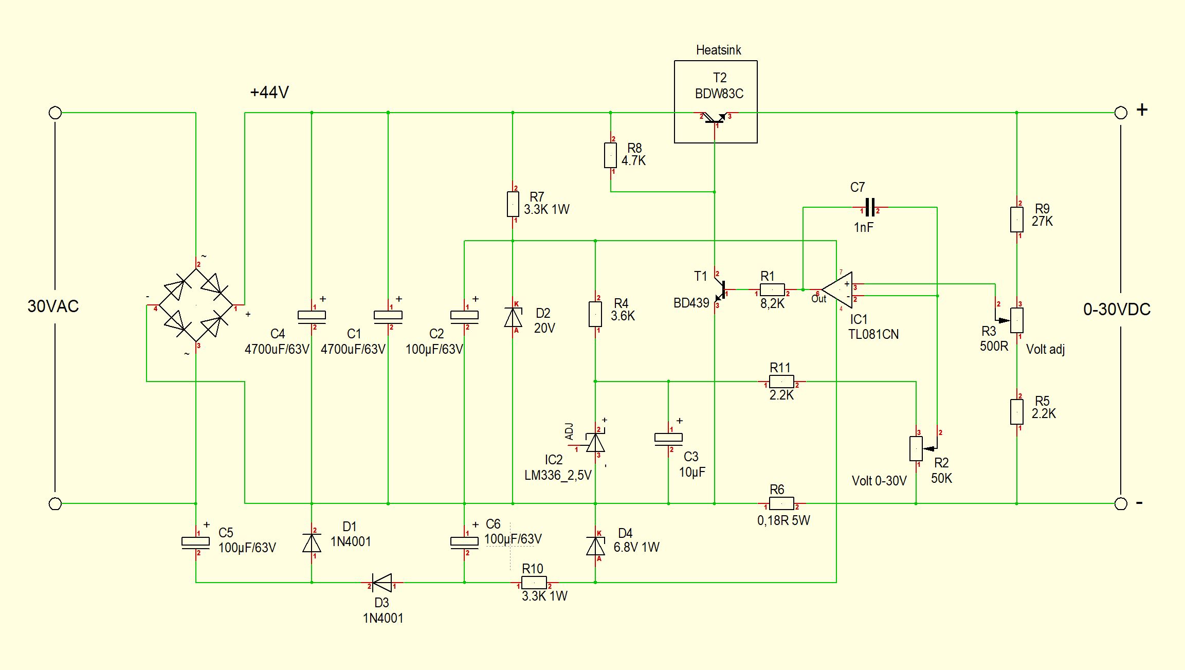

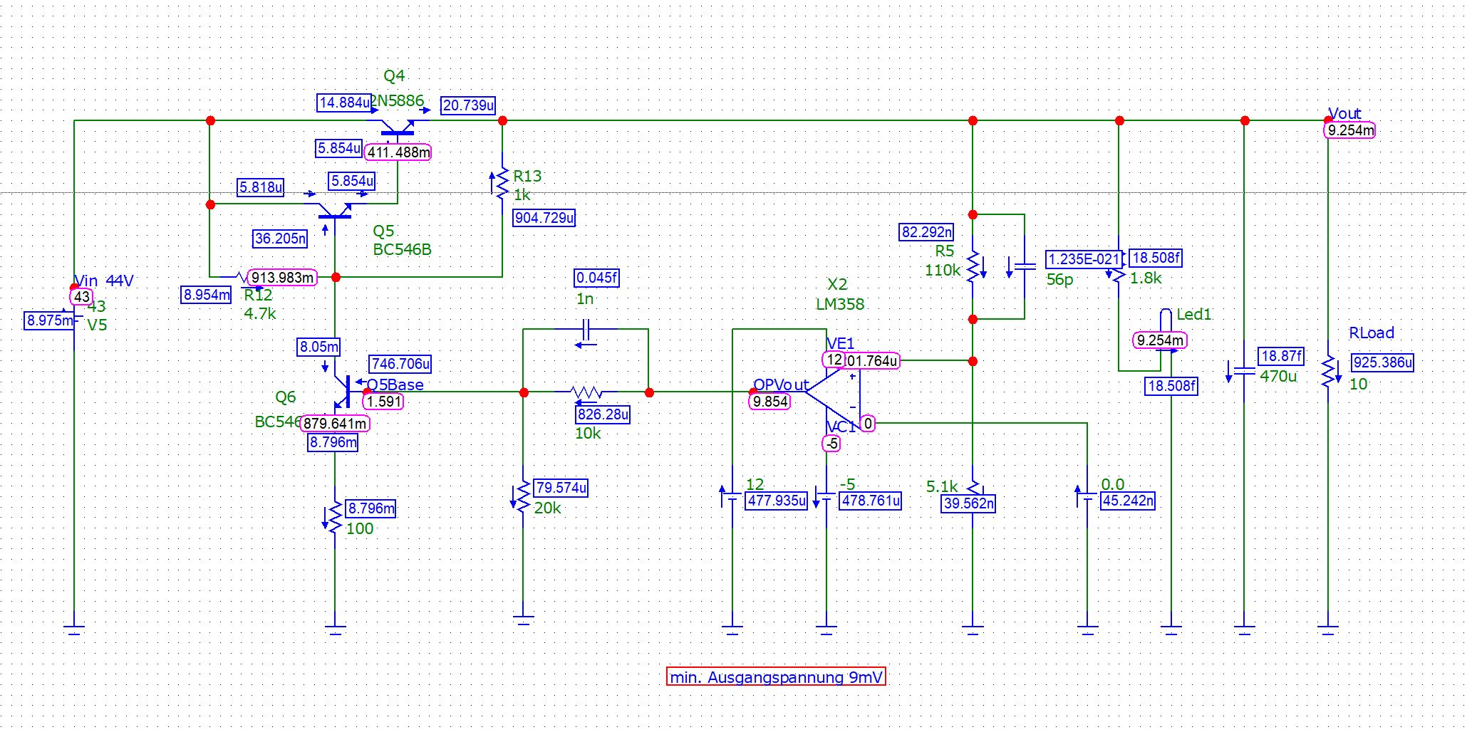

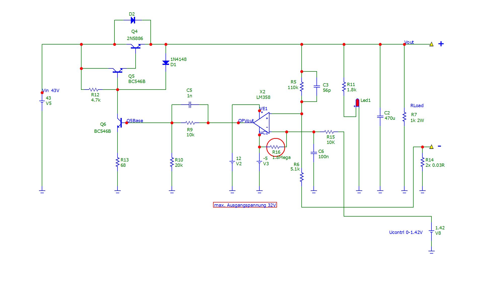

Erste Schaltungsentwurf mit Regelbarer Spannung. Die Stromregelung folgt
im 2.Entwurf.
An Pin3 des Brückengleichrichters wird eine negative Versorgungsspannung
für den Operationsverstärker generiert. Das ist für eine
Spannungsregelung bis 0 Volt notwendig. R6 ist für die Strombegrenzung
zuständig. Mit Trimmer R3 wird die maximale Ausgangsspannung auf 30V
eingestellt.
Da der Operationsverstärker TL081 nur eine maximale Versorgungspannung
von 30V verträgt, wird mit der ZDiode D2 die positive
Versorgungsspannung auf 20V begrenzt.
Über den negierten Eingang des Operationsverstäker IC1 wird mit Hilfe
des Potis R2 die Ausgangsspannung von 0-30 Volt geregelt. Später wird
das Poti  durch einen 16Bit Digital-Analog-Wandler ersetzt. Damit kann
die Ausgangsspannung mit einer Auflösung von unter 1mV eingestellt
werden.
Gruß Rolf

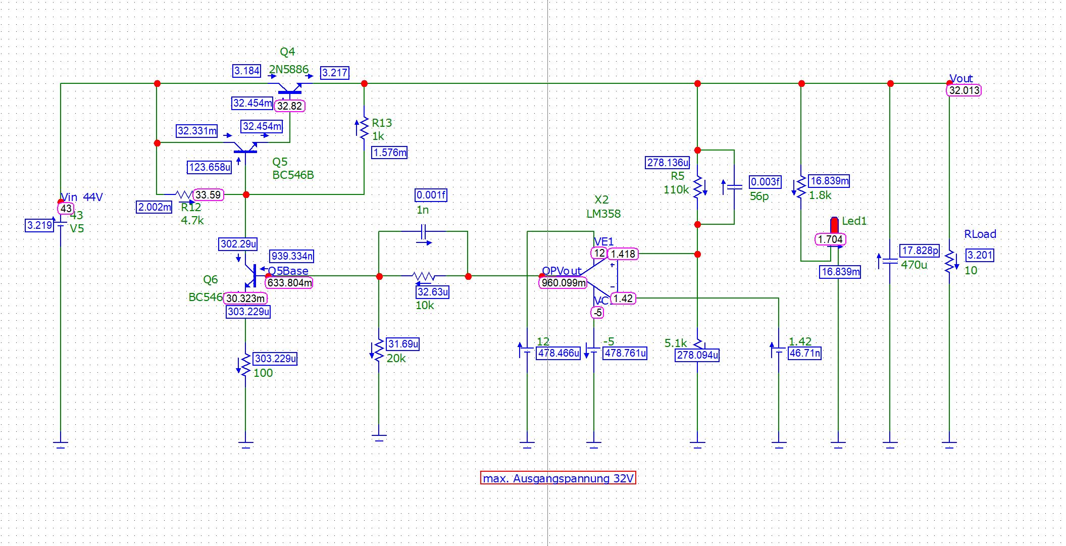

Hallöchen..
Es wurden noch ein paar Korrekturen in der Schaltung vorgenommen. Das
Widerstandsnetzwerk aus R3, R5 und R9 am Netzteil-Ausgang wurden etwas
angepasst um die maximalen Ausgangsspannung an R3 etwas genauer
einzustellen.
Widerstand R11 verhindert das Oszillieren der Ausgangsspannung wenn der
Regler R2 auf maximale Ausgangsspannung eingestellt wird. C7 wurde
verkleinert.
Gruß Rolf

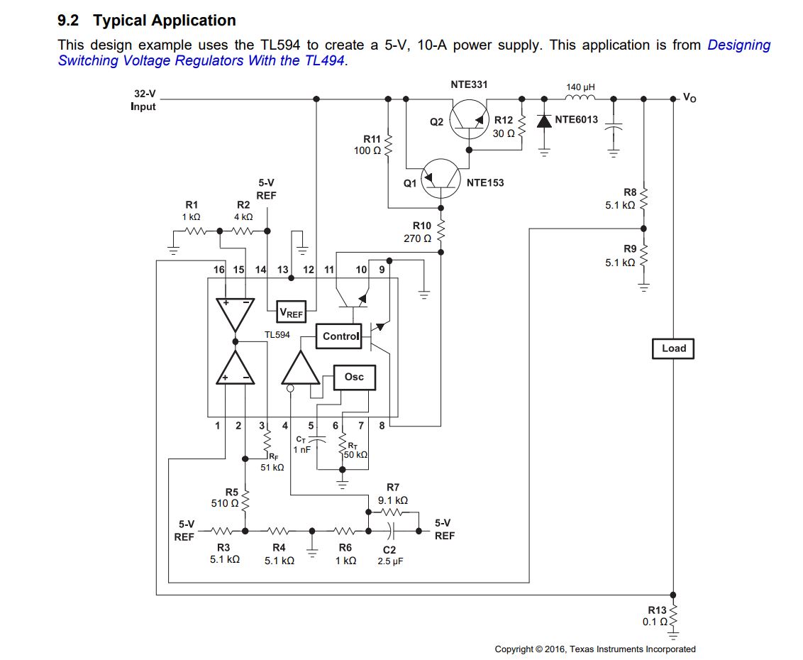

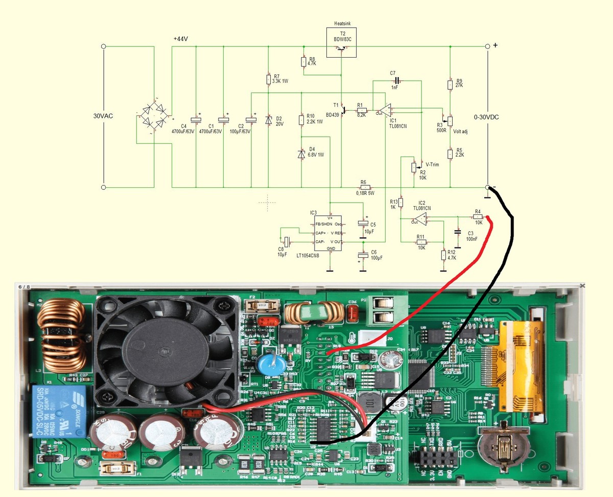

Spannungsregelung über den RD6006 Controller
Der RD6006 Controller besitzt einen Pulsweitenmodulations-Chip TL594 mit
dem er die Ausgangsspannung steuert. Der Mikrocontroller im RD6006
liefert dafür eine Steuerspannung von 0-2 Volt. Das mache ich mir zu
Nutze und steuer damit meine Ausgangsspannung vom Netzteil. Damit die am
Controller eingestellte Spannung auch tatsächlichen mit der
Ausgangsspannung meines Netzteils übereinstimmt, muss die Regelspannung
über einen Spannungsteiler und Operationsverstärker (als
Impedanzwandler) noch angepasst werden.
Das ganze sieht vom Schema jetzt so aus (siehe Bild). Muss ich
allerdings noch testen.
Gruß Rolf

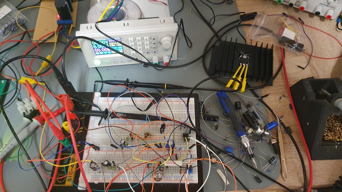

Hallöchen..
Es scheint zu funktionieren :). Ich habe allerdings noch ein paar Dinge
geändert (siehe Bild). So musste ich den Spannungspegel der
Steuerspannung vom RD6006 an IC2 noch etwas verstärken, um auf die volle
Ausgangsspannung bis 42 Volt zu regeln.

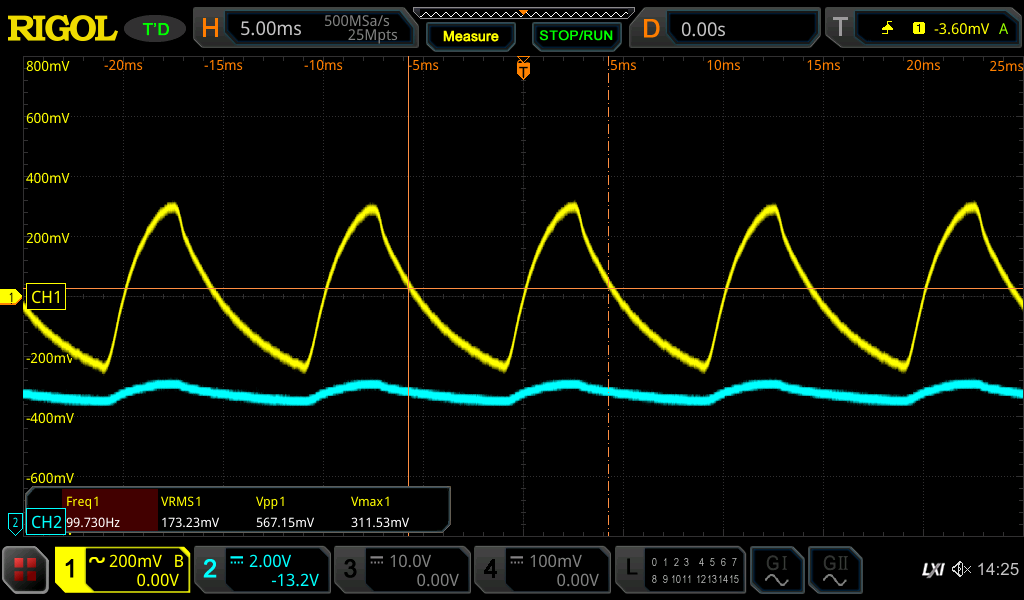

Ferner hatte ich eine störende 100Hz Brummspannung auf der
Ausgangspannung. Das lag vermutlich an einer schlechten Masseführung für
die negativen Versorgungsspannung der Operationsverstärker und wie ich
diese erzeuge. Kurzum habe ich mich für eine andere Schaltungsvariante
entschlossen und einen geschalteten Spannungskonverter LT1054 für die
Erzeugung der Negativen Versorgungsspannung integriert (IC3).
Der nächste Schritt ist einstellbare Strombegrenzung vom RD6006 zu
nutzen.
Hab mal ein kleines Video gemacht: https://youtu.be/D0vlm3MvXX4
Gruß Rolf

Hallo..
Ich hab da noch ein Problem mit dem RD6006 Controller. Sobald ich mein
Netzteil belaste, sinkt die 5V Betriebspannung im Controller und damit
auch die Steuerspannung für die Spannungsregelung vom Controller. Die
Steuerspannung und auch die 5V Betriebspannung im Controller sollten
unter Belastung eigentlich stabil bleiben ???
Gruß Rolf

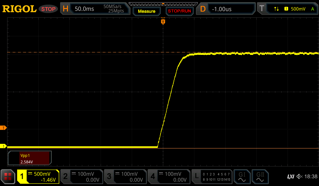

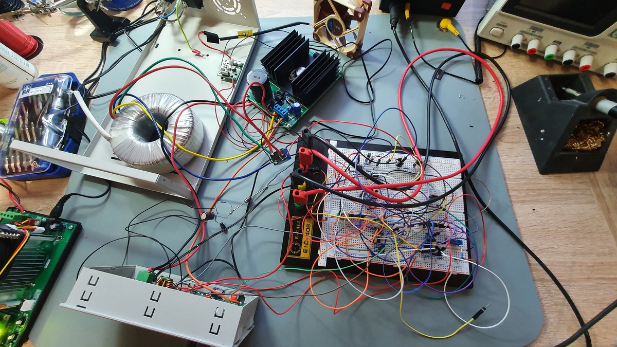

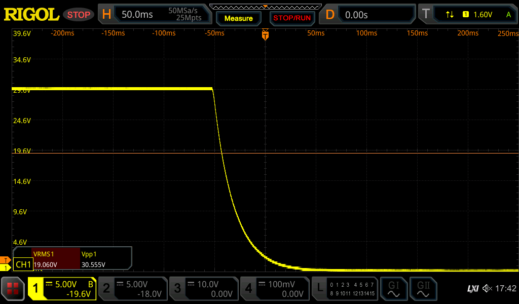

Auf der Spur..
Das scheint wohl an dem unterschiedlichen GND Potential zwischen dem
RD6006 und meinem Netzteil zu liegen und natürlich auch am Aufbau und
den Leitungsquerschnitten auf dem Testboard. Es wird Zeit, die Schaltung
auf eine Platine zu löten und die Leitungsquerschnitte zu vergrößern.
Gemessen bei Ausgangsspannung 28V und 3A Belastung
1.Bild: gelb = Ausgang Netzteil, blau = Steuerspannung vom RD6006 (GND
am RD6006)
2.Bild: gelb = Ausgang Netzteil, blau = Steuerspannung vom RD6006 (GND
Netzteil)
Der Triggerpunkt markiert das Einschalten der Belastung.
Gruß Rolf

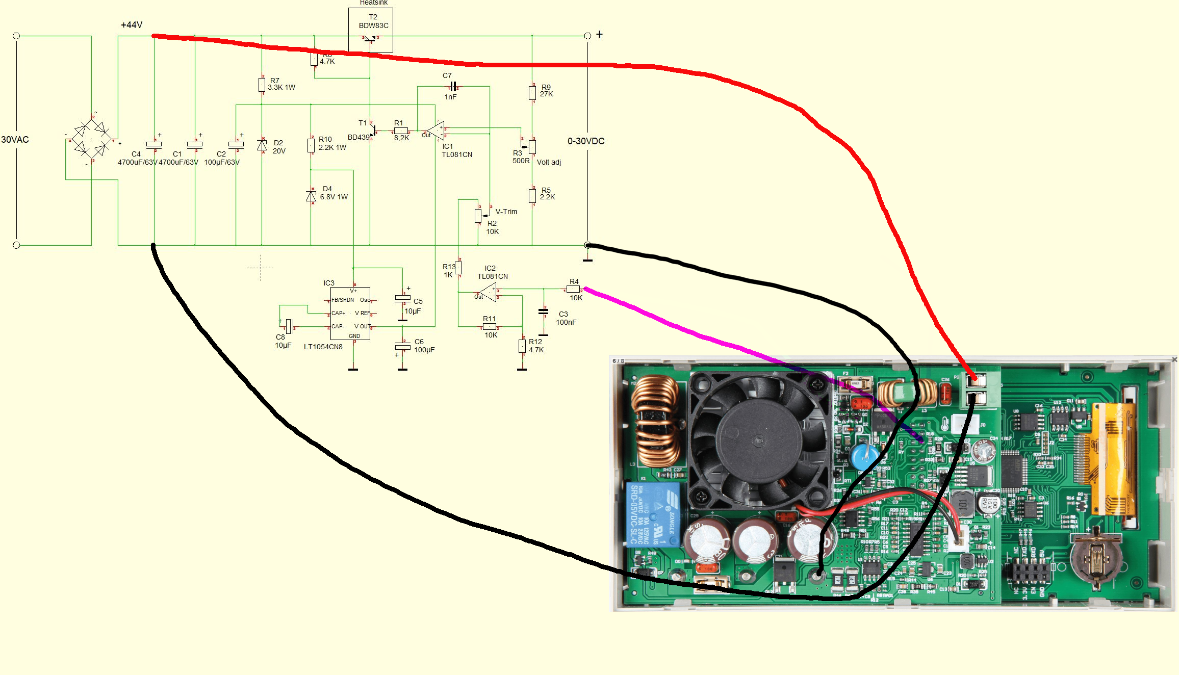

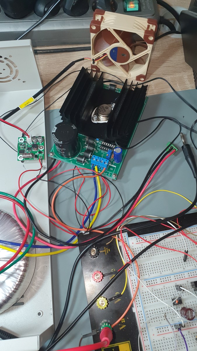

Hallöchen..
Ich habe das Problem mit dem Spannungsabfall lösen können. Die
Zuleitungen zum Leistungstransitor T2 im Netzteil am Kollektor und
Emitter wurden verstärkt und damit der Spannungsabfall auf diesen
Leitungen verringert. Ferner habe ich die Last nicht mehr über den GND
Anschluss im Netzteil geführt, sonder bin über den GND (-) Anschluss am
RD6006 Controller gegangen. Zudem wird jetzt auch der Laststrom am
RD6006 Controller angezeigt.
2.Bild mit allen Leitungsverbindungen zum RD6006 Controller
Video: https://youtu.be/FtEmHD2tpmk
Damit erspare ich mir jetzt einen großen Umbau der RD6006 Controller
Platine und das ändern der Software.
Jetzt muss ich noch ein paar Kleinigkeiten lösen bzw ändern. So zB
funktioniert die Abschaltung bei Stromüberlastung noch nicht (siehe
Video).
Gruß Rolf
Kleiner Fehler im Schaltbild !
Die Minus- und Plus Leitung vom Netzteil geht nur einmal zum
Netzteilanschluss am RD6006 Controller. Die Last wird an dem Pluspol vom
Netzteil und an den Minuspol vom RD6006 angeschlossen.
Gruß Rolf
Ups.. Da fehlt doch noch die Verbindung für die Steuerspannung
(violett).

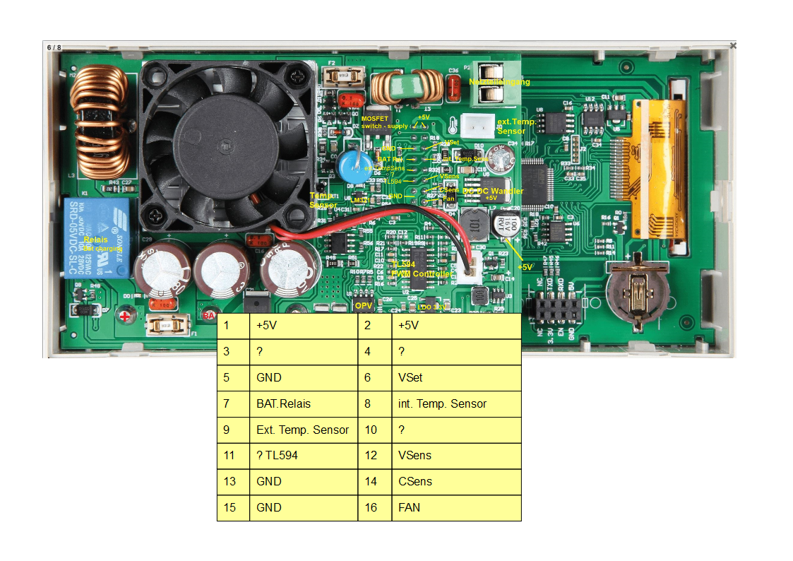

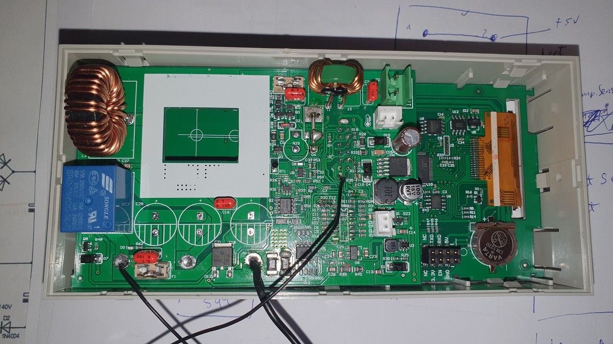

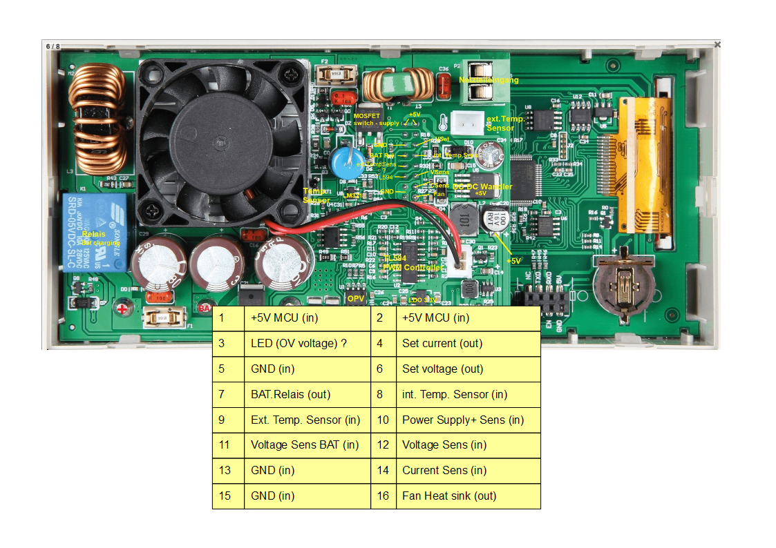

Hallöchen..
Ich hab mal ein wenig die einzelnen Bauteile und Funktionen im RD6006
Controller analysiert.
https://i.ibb.co/6XGcp78/RD6006-Cntrl.png
Vom Mikrocontroller führt eine Steuerleitung von Pin 6 des
Pfostensteckers zum PWM-Controller (TL594). Damit wird die
Ausgangsspannung gesteuert. Die gleiche Steuerleitung benutze ich für
die Spannungsregelung in meinem Netzteil. Für das Anzeige von Spannung
und Strom gibt es zwei Sens-Leitungen an Pin 12 und Pin 14 des
Pfostensteckers. Diese Leitungen führen an die ADC-Eingänge des
Mikrocontrollers. Ein direktes Steuersignal vom Mikrocontroller, dass
beim Überschreiten der Strombegrenzung geschaltet wird, habe ich leider
nicht gefunden. Stattdessen sinkt die Spannung an der VSens-Leitung auf
0 Volt. Der Strom wird über die CSens-Leitung an Pin 14 vom
Mikrocontroller überwacht.
Was mir besonders in der Schaltung aufgefallen ist, das der Minus-Pol
vom Netzteil-Anschluss auf der RD6006 Platine nicht wie üblich, direkt
auf GND-Potential führt, sondern über einen MosFet auf GND geschaltet
wird.

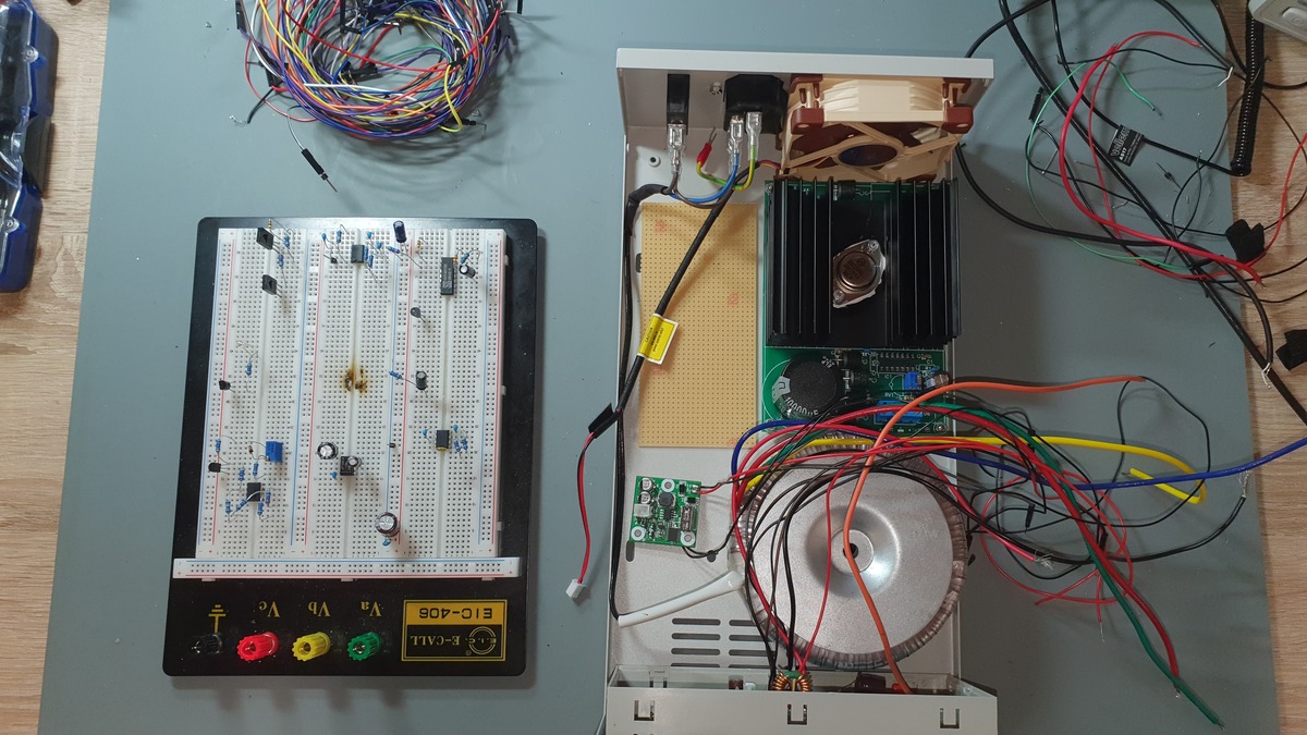

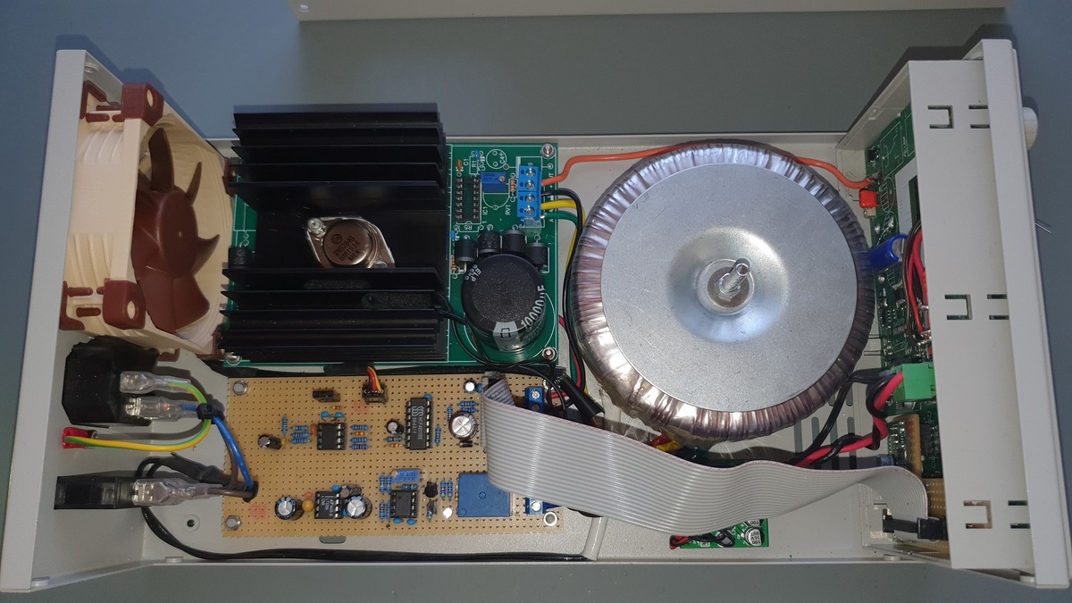

Kühlkörper und Leistungstransistor habe ich jetzt gegen stärkere
Varianten  ausgetausch. Ein leiser 80mm Noctua Fan sorgt für die
notwendige Kühlleistung. Der Fan wird über die kleine Platine mit der
Temperaturregelung im Gehäuses gesteuert.
Gruß Rolf

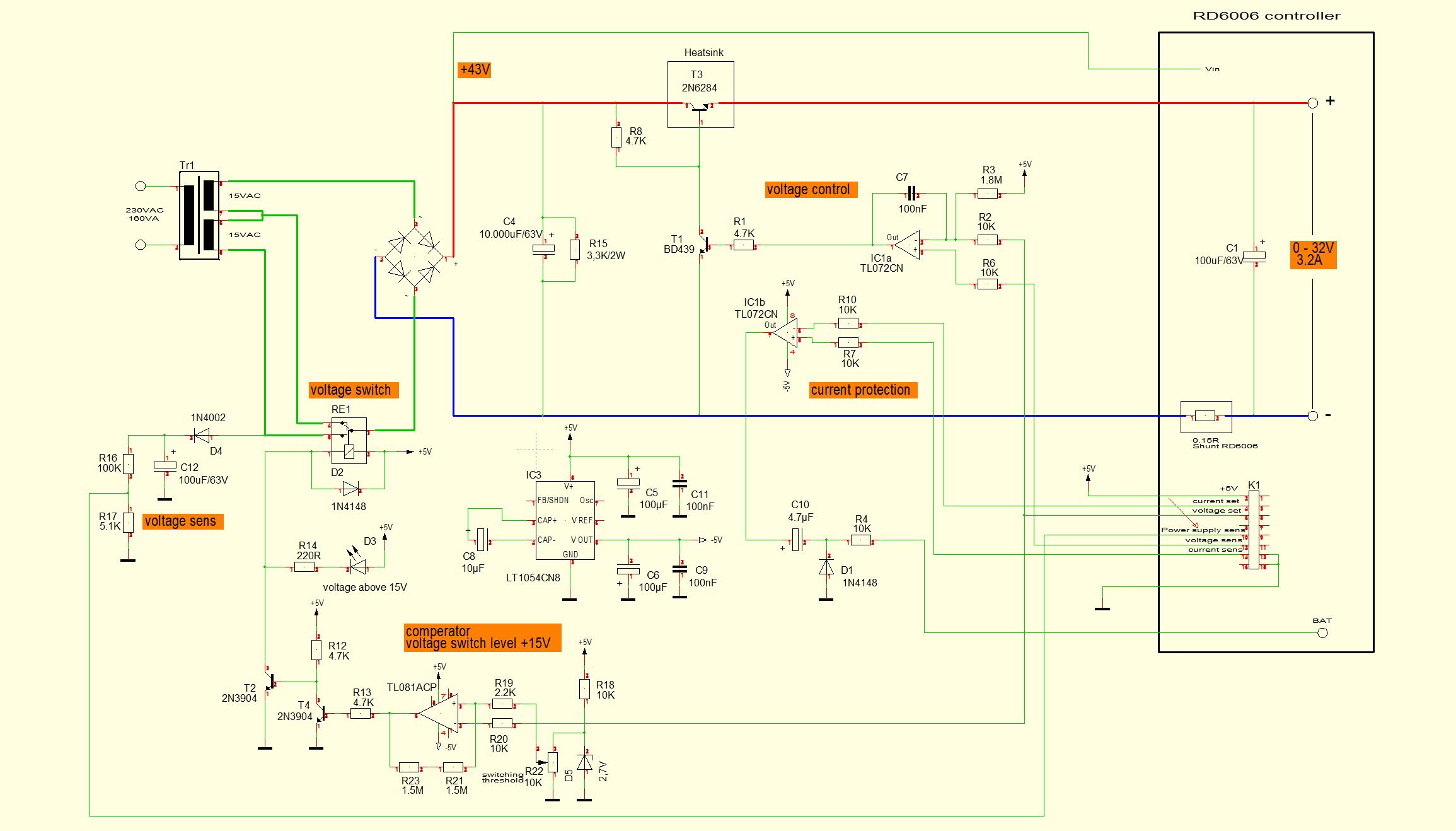

Hallöchen..
Habe auf der Controller Platine alles an Bauteilen entfernt die stören
und nicht mehr benötige werden. Ferner konnte ich noch den Rest der
Signale am Pfostenstecker analysieren (siehe 2.Bild).
Das Relais werde ich für die Umschaltung der Trafospannung von 15VAC auf
30VAC benutzen. Die Umschaltung erfolgt beim Setzen der Ausgangspannung.
Dazu wird die Regelspannung "Voltage Set" am Pfostenstecker benutzt.
Eine Schmitttrigger Schaltung sorgt für die Ansteuerung des Relais.
Gruß Rolf
Bei den Filterspulen bin ich mir noch nicht im klaren, ob ich diese drin
lassen oder entfernen sollte.

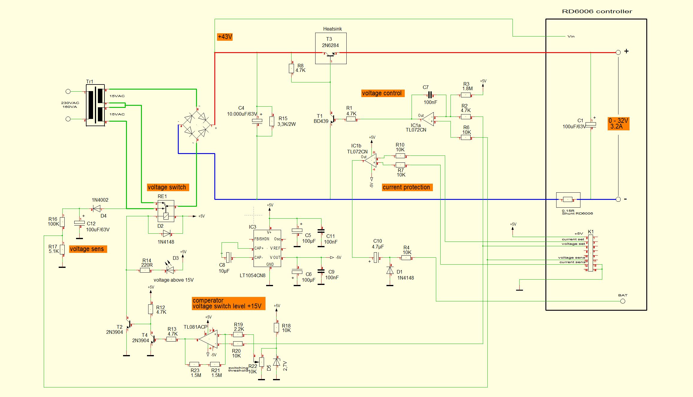

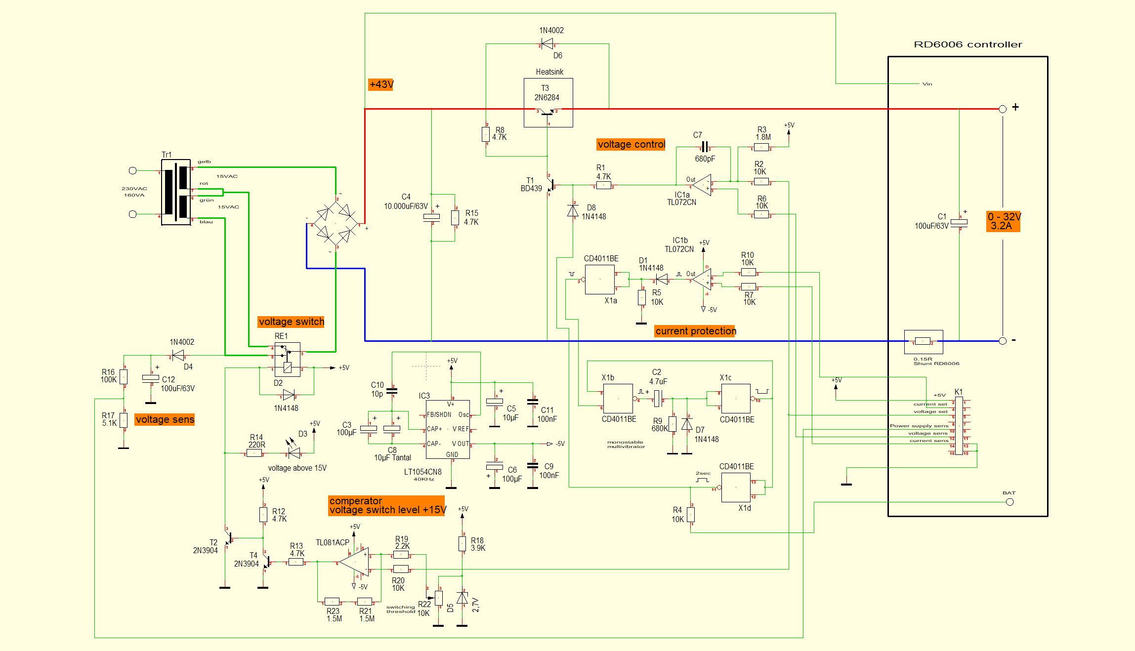

Hallöchen..

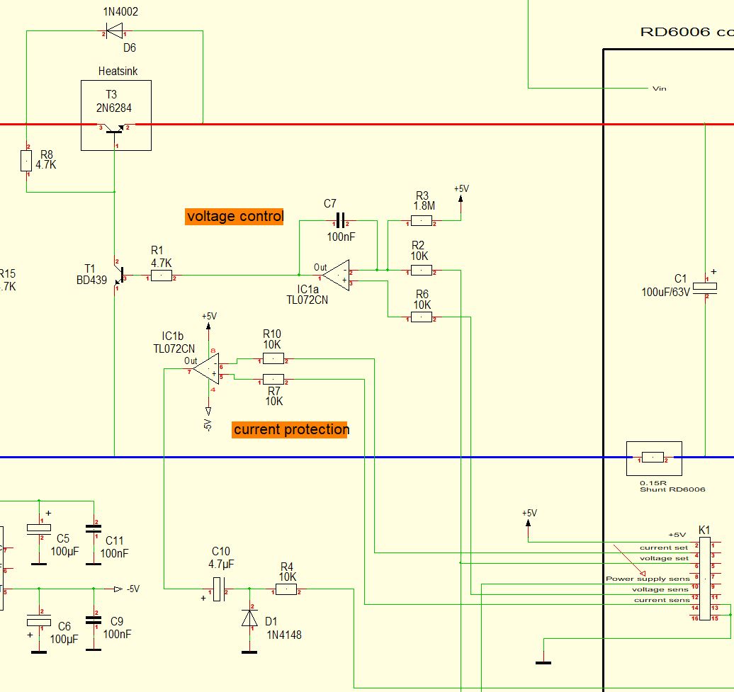

Ich habe im Schaltplan die Strombegrenzung eingebaut. Muss ich
allerdings noch testen. Ich hatte das Problem, das der RD6006 Controller
kein einfaches Steuersignal beim Überschreiten der eingestellten
Stromstärke erzeugt. Aus diesem Grund vergleiche ich die beiden
Spannungen auf den Leitungen "Set Current" und "Current Sens".  "Set
Current" ist die eingestellte Stromstärke im Controller und "Current
Sens" ist die aktuelle Stromstärke am Ausgang die durch eine
angeschlossene Last fließt. Überschreitet der Laststrom die eingestellte
Stromstärke wird T2 geöffnet und sperrt den Leistungstransistor T3. Ich
hoffe das funktioniert auch so ;)
Bild: https://i.ibb.co/5R256RW/RD6006-Lin-05.jpg
Ein anderes Problem war ein leichtes Überschwingen im Regelkreis. Das
habe ich mit einem 100nF Kondensator C7 im Gegenkoplungszweig von
Operationsverstärker IC2 eliminiert.
Gruß Rolf

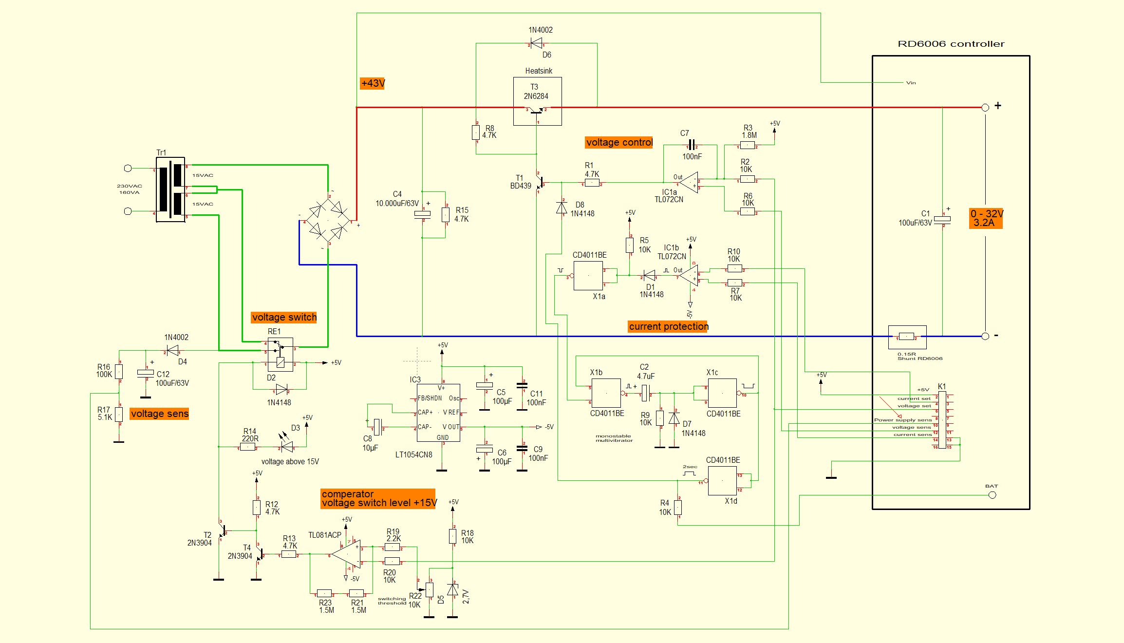

Ich hab ein kleines Problem. Vielleicht hat ja einer eine gute Idee und
kann mir helfen.
Wenn der Laststrom die eingestellte Stromstärke überschreitet, dann geht
der Ausgang von IC1a zwar auf high (ca. +4.3V) aber T2 schafft es nicht
den Leistungstransistor T3 zu sperren. Gibt es eine andere Möglichkeit ?
Hallöchen..
Problem erkannt. Mit der Spannung sinkt der Strom und damit schaltet das
IC1a seinen Ausgang wieder auf Low und T3 wird geöffnet. Die Spannung
steigt und damit auch wieder der Strom. Und das gleiche Spiel geht von
vorne los. Hurra.. ich hab einen Rechteckgenerator gebaut ;)
Eine andere Idee..
Vielleicht könnte ein Monoflop helfen das am Ausgang von IC1a getriggert
wird und T2 ansteuert. Sobald der Ausgang von IC1a high wird
(Stromgrenze überschritten) dann wird das Monoflop getriggert und T2
wird geöffnet. Daraufhin wird der Leistungstransistor T3 gesperrt und
die Spannung fällt auf null. Erst wenn sich das Monoflop nach einer
gewissen Zeit wieder zurückgestellt beginnt das gleiche Spiel. Also ist
auch nix..
Aber ich könnte mit dem Monoflop vlt die "ON/OFF" Funktionstaste auf der
Display-Platine des RD6006 ansteuern. Diese schaltet automatisch die

OK. Ich hab mal etwas am RD6006 Controller rumprobiert und bin auf eine
andere schlaue Idee gekommen um die "ON/OFF" Funktion des RD6006 bei
Überschreitung der Stromgrenze zu steuern.
Wenn man am "Bat" Anschluss des Controllers einen high Pegel anlegt,
dann schaltet das Gerät den Ausgang ab und die Steuerspannung auf null.
Damit spare ich mir den ganzen Aufwand mit dem Monopflop. Der Ausgang
von IC1a wird über einen Schutzwiderstand intern an den "Bat" Anschluss
geführt und schaltet den Ausgang in den "OFF" Modus wenn die eingestellt
Stromgrenze überschritten wird. Erst beim erneuten Drücken der
Funktionstaste "ON/OFF" wird die Ausgangsspannung wieder eingeschaltet.
Werde das Morgen mal ausprobieren. Bis dann..
Gruß Rolf

Supi.. es funktioniert :))
Mach Morgen mal ein Video. Bis dahin wünsch ich euch was und bleibt
gesund ;)
Gruß Rolf

Nachtrag: Habe gerade bemerkt das C10 verpolt gezeichnet ist. Der
Pluspol von C10 muss an den Ausgang von IC1a.

Hallöchen..
Ich habe jetzt die Umschaltung für die Trafospannung eingebaut. Die
Umschaltung funktioniert ab 15V und schaltet die Spannung von 15VAC auf
30VAC um.
Ein Problem trat bei der Spannungsregelung am RD6006 Controller auf.
Dieser prüft intern auf der "voltage sens" Leitung die Eingangsspannung
und begrenzt die Regelung auf diese Spannung. Wenn man versucht eine
größere Spannung einzustellen, generiert der RD6006 Controller eine
Fehlermeldung.
Ich habe diese Leitung im Controller getrennt und die gleichgerichtete
Trafospannung von 43V über einen Spannungsteiler auf diese Leitung
gelegt. Der Controller zeigt jetzt auch bei der Umschaltung der
Trafospannung auf 15VAC die maximale Trafospannung von 43V an und kann
ohne Probleme von 0-42V geregelt werden.
Was eventuell noch folgt ist die Trennung der Ausgangsspannung über ein
Relais. Das verhindert einen ungewollten Einschaltimpuls am Ausgang.
Gruß Rolf

Hallöchen..
Hab ein kleines Video gedreht und ein paar Test gemacht. Viel Spaß beim
anschauen.
Video: https://youtu.be/8mvOQC6Y-0g
Als nächstes plane ich den Einbau von Elektronik und Trafo ins Gehäuse
und werde ein paar Tests in Bezug auf die Temperaturentwicklung im
Gehäuse machen.
Bis dahin macht es gut. Grüße aus Wuppertal :))

Hallöchen..
Ich habe die Schaltung noch ein wenig optimiert. So zB ist der Abgleich
der Ist- und Sollspannung nicht mehr erforderlich. Die Vergleichspannung
kommt jetzt aus dem Controller (voltage sens).
Da der Ausgang immer 50mV weniger Spannung hatte als der eingestellte
Wert am Controller, habe ich die Spannung am negierten Eingang von IC1a
mit Widerstand R3 um 50mV erhöht.
Ferne habe ich die beiden Operationsverstärker CA3130 gegen eine TL072
Typen ausgetauscht (siehe Bild).
Gruß Rolf
Nachtrag: R2 ist nicht korrekt. Er hat einen Wert von 10K Ohm.
Noch eine kleine Korrektur
Die Spannung aus der "voltage sens" Schaltung (R16+R17) geht nicht an
den "voltage sens" Pin12 von K1 sondern an den "power supply sens" Pin10
von K1 im RD6006 controller (siehe Bild).

Hallo zusammen..
Noch ein anderes Problem beschäftigt mich ein wenig. In meiner Schaltung
reagiert die Strombegrenzungsschaltung erst nach einer Verzögerungszeit
von ca 1-2 Sekunden. Da können empfindliche Bauteile schon mal kaputt
gehen.
Aus diesem Grund möchte ich die Schaltung etwas verbessern. Sie sollte
sofort reagieren und den Leistungstransistor sperren so das keine
Spannung mehr am Ausgang anliegt. Ferner sollte der Ausgang automatisch
ausgeschaltet werden (durch einen langen positiven Impulspegel), was er
ja nach einer Zeitverzögerung tut.
Mal schaun ob das mit ein paar Bauteilchen machbar ist.
Bis dahin viele Grüße. Rolf
Lösung..
Um das Problem zu lösen, habe ich ein Monostabile Kippstufe bestehend
aus IC X1b und X1c in die "current protection" Schaltung integriert.
Die Kippstufe hat die Aufgabe den positiven Impuls von IC1b
(Stromwächter) auf ca. 2sec zu verlängern und damit den
Leistungstransistor über Diode D8 für diese Zeit zu sperren.
Gleichzeitig wird ein Impuls an den "BAT" Anschluss im RD6006 controller
für die Abschaltung des Ausgangs gesendet.
Der Ausgang bzw die Spannung kann mit dem "ON/OFF" Button problemlos
wieder eingeschaltet werden.
Kleines unkommentiertes Video: https://youtu.be/AZoQMlnibA8
Gruß Rolf
Nachtrag zum letzten Schaltbild: Widerstand R9 in der Monostabilen
Kippstufe hat einen Wert von 680K Ohm.
Nun folgt der Einbau ins Gehäuse. Die zusätzliche Elektronik (auf dem
Steckbrett) wird links neben der Platine mit dem Kühlkörper platziert.
Alle Bauteile wzB der Leistungstransistor mit Kühlkörper,
Gleichrichterdioden und Netzteil sind so positioniert, dass sie vom
Lüfter ohne Hindernisse gut gekühlt werden können.
Der Temperatursensor für die Lüfterregelung wird am Kühlkörper
befestigt. Der Lüfter beginnt mit der kleinste Lüfterstufe bei 38 C am
Kühlkörper zu drehen.
Die Platine mit dem Kühlkörper stammt übrigens aus einem Vellemann
Netzteil Bausatz mit einem uA723 den ich nicht benutze.
Gruß Rolf

Nachtrag zum letzten Schaltplan: Der Widerstand R5 muss auf GND
geschaltet werden. Im Schaltplan liegt er auf +5 Volt.

Kleiner Zwischenbericht. Ein Teil der Platine habe ich schon gelötet.
Bei den Stromanschlüssen habe ich auf kurze Verbindungen geachtet und
das Relais (blaues Bauteil) für die Umschaltung der Trafowicklungen sehr
weit nach vorn in Nähe der Anschlüsse gelötet. Den Schutzleiter
(grün/gelbe Leitung) habe ich nicht vergessen. Dieser wird auch noch mit
dem Gehäuse verbunden.
Gruß Rolf

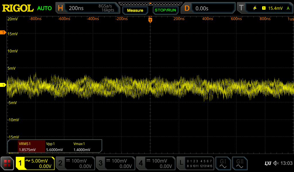

Ja.. Ich ehrlich gesagt auch ;)
Rippel und Noise vom RD6006 hatte ich ja bereits in einem Video
dokumentiert: https://youtu.be/oIgDpWblxkM
Gruß Rolf

Hallo zusammen..
Der Einbau ist fast abgeschlossen. Ich muss nur die Löcher für die
Befestigung der Platinen im Gehäuseboden bohren.
Ich habe vorab ein paar Messungen durchgeführt. Der Rippel und Noise lag
bei Belastung von 10V/3A über 560mVpp (siehe 1.Bild). Das lag aber an
der zu hohen Kapazität von C7 im Gegenkopplungskreis von IC1a. Nach
einigen Versuchen mit kleineren Kondensatorwerten und einem
Serienwiderstand habe ich mit 680pF im Gegenkopplungskreis den Rippel
und Noise auf einen Wert von 40mVpp verringern können (2.Bild).
Die Frage bleibt, ob ich das in der Schaltung noch etwas optimieren kann
Für Hilfe und Anregungen bin ich sehr empfänglich ;)
Gruß Rolf
Jetzt habe ich mal den Elko C1 am Ausgang von 100uF auf 470uF erhöht.
Der Rippe ist von 40mVpp auf maximal 20mVpp gesunken (3A Belastung).
Ohne Last am Ausgang ist der Rippel 7mVpp hoch.
Hallöchen..
Hier noch ein paar Messergebnisse.
1.Bild: Anstiegszeit 30V Last 3A
2.Bild: Abfallzeit: 30V Last 3A
3.Bild: Last Peak beim Einschalten der Last von 3A
Gruß Rolf

Hallöchen..
Der Einbau ist jetzt so gut wie abgeschlossen. Ich muss nur noch die
Gehäuseöffnung für den 80er Lüfter auf der Rückseite etwas vergrößern.
Die Steuerleitungen vom RD6006 controller habe ich über ein
Flachbandkabel mit der Platine verbunden. So kann mann alles leichter
auseinander bauen (1.Bild https://i.ibb.co/F8F011m/RD6006-Umbau.jpg).
Bezüglich Rippel und Noise Messung am RD6006 möchte ich noch auf ein
sehr interessantes Video von Jerry Walker hinweisen. Es zeigt zwei
Versionen eines RD6006 Netzteils. Das oberste Gerät ist mit einem
Schaltnetzteil ausgestattet und das untere mit einem Linear Netzteil.
Die Messung sind im Video ab 29:30 Min zu sehen. Zuerst das RD6006 mit
Schaltnetzteil und dann die umgebaute Version mit Linear Netzteil.
Link: https://youtu.be/NHN1z1N7QvU?t=1770

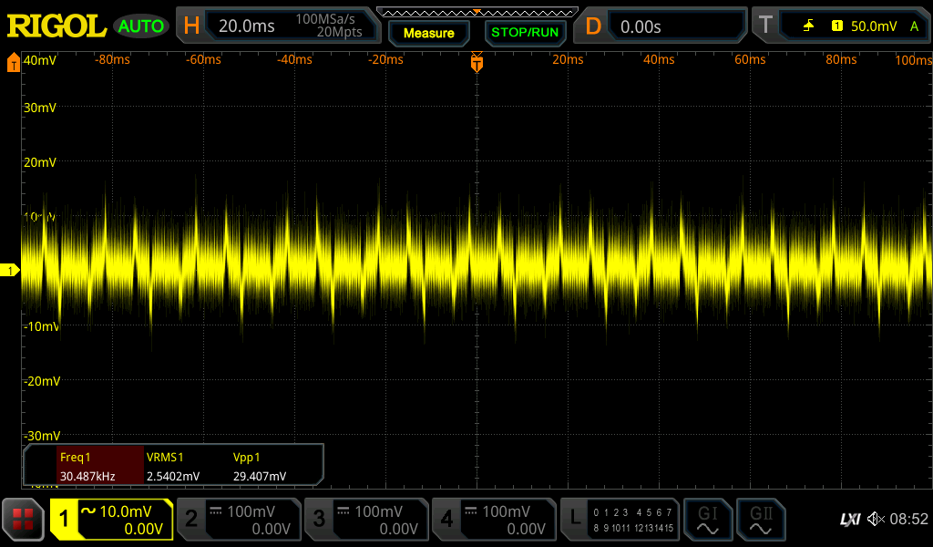

Meine Rippel und Noise Messungen bei maximaler Last (32V/3.2A) ergaben
einen maximalen Vpp Wert von 29mV und einen VRMS Wert von 2.5mV
(3.Bild).
Der Umbau von Jerry Walker bezieht sich nur auf das Netzteil. Die
Steuerung erfolgt wie im Original Netzteil mit dem Schaltregler auf dem
RD6006 Controller Board. Man kann das im Video an den 200mVpp
Schaltimpulsen erkennen.
Gruß Rolf

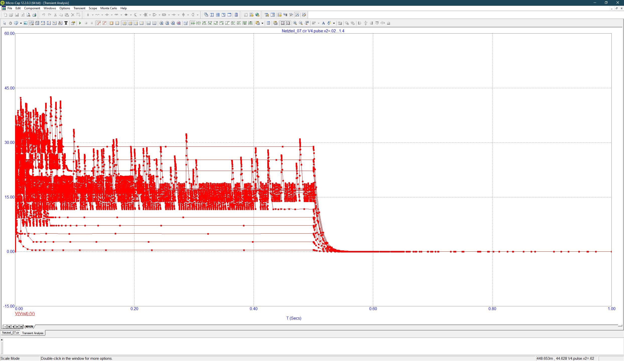

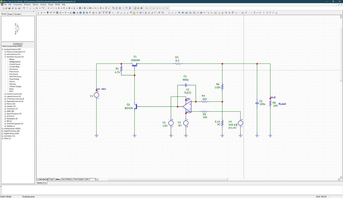

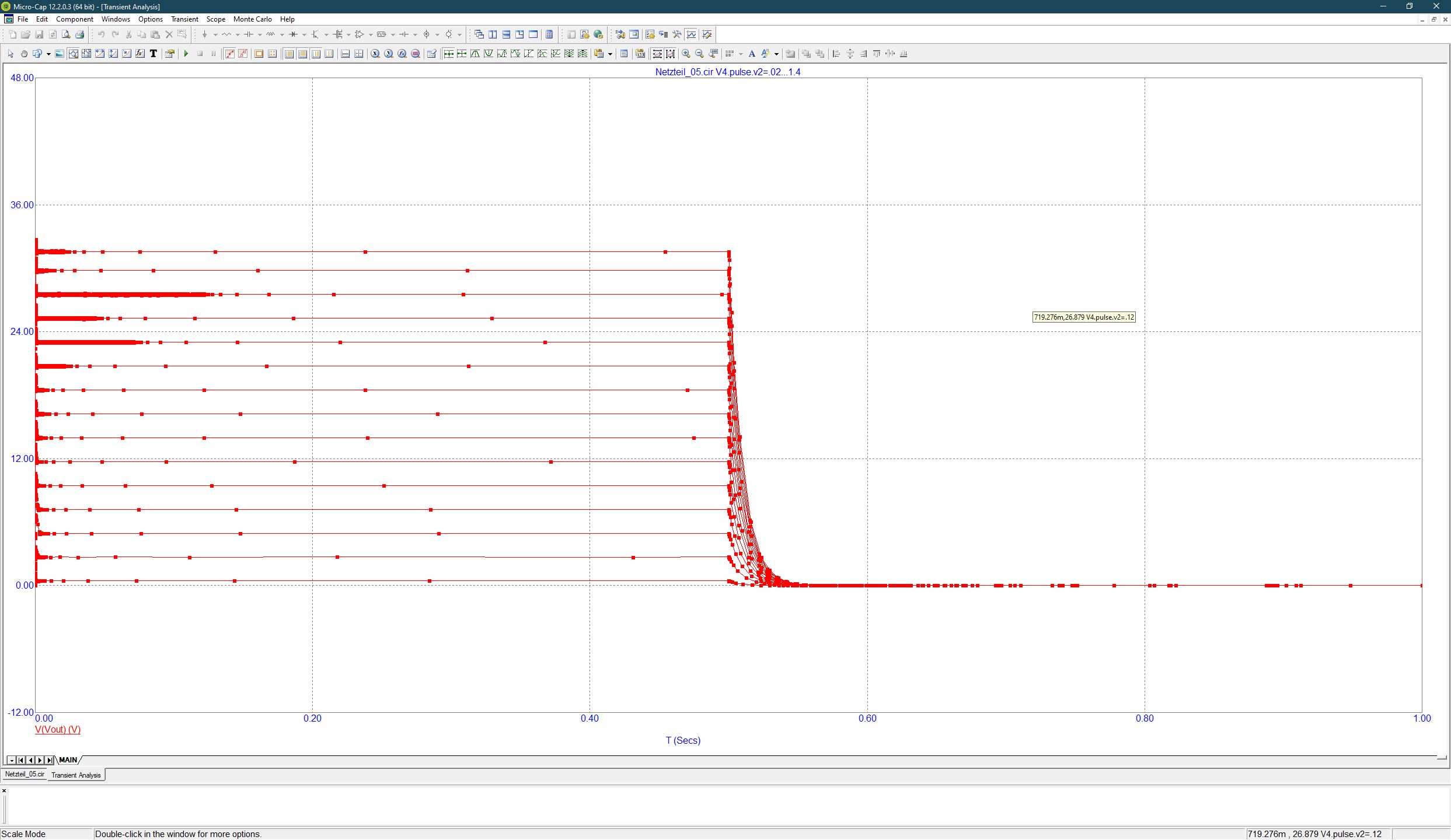

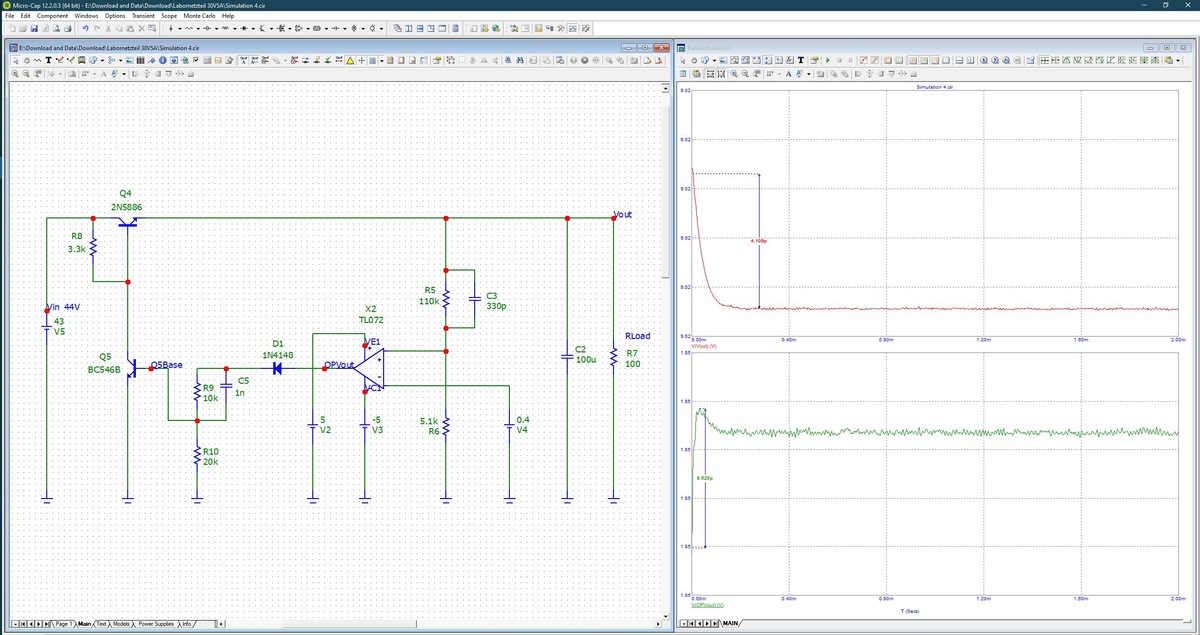

Hallo zusammen und schöne Ostern noch :)
Ich habe noch ein paar Messung an meinem Netzteil gemacht und
festgestellt, dass bei unterschiedlichen Ausgangsspannungen die
Regelschaltung schwingt.
Mit der Schaltungssimulation Micro-Cap 12 konnte ich die Schwingungen im
Netzteil bei verschiedenen Ausgangspannungen reproduzieren (1.Bild). Das
Hauptproblem liegt vermutlich daran, dass der der Kondensator im
Gegenkopplungszweig von IC1a den den Regelvorgang verlangsamt und den
Leistungstransistor nicht schnell genug ansteuert (2.Bild).
Ich habe den Kondensator C7 im Gegenkopplungskreis von IC1a entfernt.
Ferner habe ich zum Spannungsteiler von R6+R7 einen 100pF Kondensator
geschaltet (4.Bild). Die Ausgangsspannungen in der Schaltungssimulation
sehen jetzt viel besser aus (3.Bild).
Ich werde die Schaltung jetzt abändern und hoffen das die Messungen
besser ausfallen.
Download Micro-Cap 12:
http://www.spectrum-soft.com/download/download.shtm
Bis dahin.. Gruß Rolf
von ArnoR (Gast)
> festgestellt, dass bei unterschiedlichen Ausgangsspannungen das Netzteil
> schwingt.
Natürlich, du hast ja auch die klassische Oszillatorschaltung gebaut.
DAS war richtig, reicht aber nicht.
Da solltest du nochmal genauer hinsehen und vor allem eine sinnvolle
Zeitauflösung der Einschwingvorgänge einstellen.
Hi ArnoR
Vielen Dank für deinen Hinweis. Ich bin neu was die Schaltungssimulation
in Micro-Cap angeht. Was wären das nach deiner Meinung für sinnvolle
Einstellungen ?
Und wie meinst du mit der Oszillatorschaltung ? :)
Gruß Rolf
von ArnoR (Gast)
Naja, die Schwingbedingungen lauten:
Gesamtphasendrehung 360° und Schleifenverstärkung >1.
Der TL072 hat bei der Transitfrequenz (V=1) noch ~45° Phasenreserve, bis
zum Oszillator fehlt da also nicht mehr viel. Der Gleichstromtransistor
BD439 mit seinen nur 3MHz ft frisst die Phasenreserve zuverlässig auf
und zur Sicherheit ist da auch noch der Ausgangskondensator, der mit dem
Ausgangswiderstand des Emitterfolgers einen Tiefpass bildet und die
Phase weiter dreht. Den Beitrag des Ausgangsspannungsteilers mit der
Eingangskapazität des OPV hast du bereits beseitigt, der zählt jetzt
also nicht mehr mit.
Die Schleifenverstärkung wird zwar zunächst durch den
Ausgangsspannungsteiler reduziert, aber das gleicht der BD439 mit seiner
Spannungsverstärkung in Emitterschaltung wieder sicher aus.
Fertig ist der Oszillator. Und damit sind auch die wichtigsten Punkte
genannt, an denen angesetzt werden muss, um die Schaltung stabil zu
bekommen.
von ArnoR (Gast)
Rolf D. schrieb:
> Was wären das nach deiner Meinung für sinnvolle Einstellungen ?
Na so, daß man die einzelnen Schwingungen gut sehen kann und der
Simulator die nicht wegen zu grober Zeitauflösung gar nicht berechnet.
Dich interessiert nur der Bereich ganz links. Stell doch mal 1ms
Simulationsende ein und schau´s dir an.
Ok. Vielen Dank für deine Tips. Ich denke das hilft mir schon viel
weiter.
Ich hab hier noch einen 2N2102 rumliegen. Der ist 60MHz etwas schneller
als der BD439. In der Simulation war aber kein großer Unterschied zu
erkennen.

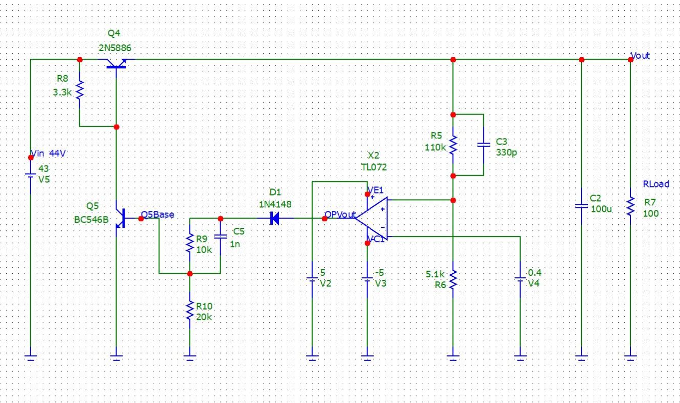

In einer neuen Simulation hatte ich den Leistungstransistor 2N6284 mit
3MHz gegen eine schnelleren Typen 2N6545 mit 28MHz ausgetauscht. Die
Ergebnisse waren natürlich etwas besser. Aber der 2N6545 hat mir zu
weniger Leistung.
Gruß Rolf
PS: Bild folgt
von ArnoR (Gast)
Du musst die Spannungsverstärkung des Q1 mit einem Emitterwiderstand
reduzieren. Dabei bekommst du gleich 2 Vorteile. Erstens wird die
Grenzfrequenz erhöht und damit die Phasendrehung zu höheren Frequenzen
verschoben, und zweitens sinkt die Schleifenverstärkung ab.
Aber dabei die Ausgangsaussteuerbarkeit des OPV beachten, der hat da
kaum noch Reserven. Außerdem wirkt sich die Maßnahme auf die minimale
Ausgangsspannung aus.
OK. Versuch ich mal. Bin gespannt.. Danke.
Hallo
Die Ergebnisse der neuen Schaltung sind besser. Die kleinste
Ausgangsspannung liegt bei ca. 400mV. Ich denke so kann man's machen.
Oder ?
Gruß Rolf

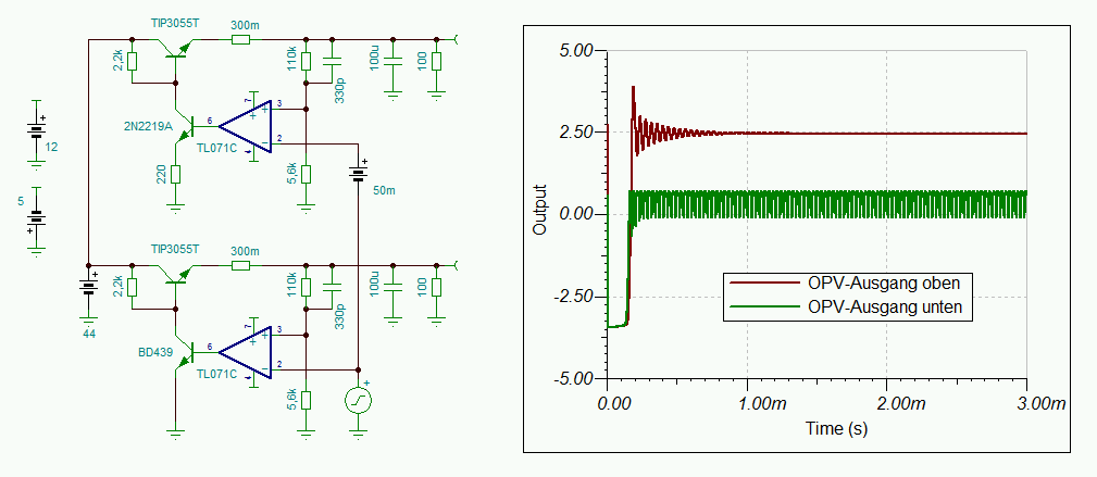

von ArnoR (Gast)
Hab´s mal simuliert. Im Bild sind jeweils die OPV-Ausgänge zu sehen,
weil am Ausgang die 100µ die Spannung glätten und man die Schwingungen
schlecht sieht. Die 50mV-Quelle dient nur zur leichten Verschiebung der
Ausgangsspannungen, damit die nicht genau aufeinander liegen.
Die Schaltung ohne Emitterwiderstand (unten) ist nicht stabil, die
andere ist zwar stabil, aber nicht gut genug. Da kannst du noch mit dem
Integrationskondensator experimentieren (natürlich nicht vom OPV-Ausgang
zum +Eingang), oder die Verstärkung am Kollektor der Emitterschaltung
mit einem RC-Glied frequenzabhängig reduzieren.
Sehe ich das richtig das trotz Emitterwiderstand von 220 Ohm die
Ausgangsspannung auf Null Volt runter geht ?
von ArnoR (Gast)
Sicher nicht. Wenn der OPV-Ausgang (rot) auf 2,5V liegt, hat der Emitter
des Transistors 1,8V und daher kann die Basis des Ausgangstransistors
nicht unter 1,9V sinken und der Ausgang nicht unter 1,2V.
von ArnoR (Gast)
Vergiss mal was ich vorhin schrob. Es ist noch schlimmer.
Wenn der OPV den Ausgang maximal runterziehen soll, muss er den Q1 voll
durchsteuern. Am Emitterwiderstand liegt daher mindestens 1/11 der
Versorgung, also etwa 4V. Da dabei die Ausgangsspannung immer noch zu
hoch ist, geht der OPV an die positive Aussteuerungsgrenze und liefert
all seinen Ausgangsstrom in die Basis von Q1. Das hebt die
Emitterspannung und die Ausgangsspannung noch weiter an.

Hallöchenn..
Auf der Arbeit (da ist momentan nicht viel los) hatte ich etwas Zeit
über mein Projekt nachzudenken. Ich denke ich werde es mal mit einem
LM723 bzw uA723 versuchen.
Der uA723 ist eigentlich ein Linearer Spannungsregler mit einstellbarer
Ausgangsspannung von 2-37V und einem maximalen Ausgangsstrom von 150mA.
Um diesen Strom zu erhöhen kann man an seinem Ausgang direkt einen
Leistungstransistor anschließen. Worauf man aber achten sollte, ist die
maximale Betriebsspannung des ICs von maximal 40V. Ich hab einige
Netzteilschaltungen  mit dem uA723 gesehen (zB von velleman), wo die
Spannung doch etwas größer werden könnte als 40 Volt. Auf Dauer ist das
nicht gut für den Chip.
Bei meinem Netzteil habe ich eine Wechselspannung von 30VAC. Das
entspricht rein rechnerisch einer Gleichspannung von 42V. Wird der Trafo
kaum belastet so ist die Gleichspannung noch etwas höher. In meinem Fall
beträgt die Gleichspannung im Ruhezustand ca. 43.50V. Ich muss also
dafür sorgen, das die Versorgungsspannung für den uA723 nicht größer als
40V werden kann.
Ich werde den Chip mal in einer Simulation testen und schaun wie sich
die Ausgangsspannungen verhalten und ob es bei unterschiedlichen
Belastungen am Ausgang zu Schwingungen kommt.
Bis dahin.. Rolf
Ach Rolf. Beim Strom wars bislang schon die Hälfte des originalen
RD6006, nun noch dieser Abschlag bei der Spannung. Und noch nicht mal
sauber bis Null regelbar.
Also ich fürchte Deine Investitionen nehmen kein gutes Ende. Hättest Du
für Deine Minimal-Ripple Vision lieber gleich was Vernünftiges gekauft!
Hi Gerhard
Wo ein Wille ist, ist auch ein Weg. Kaufen kann kann jeder. Macht halt
mehr Spaß was eigenes zu entwickeln ;)
Der uA723 sieht in der Simulation gut aus. Ich denke ich werde mit
diesem Baustein ein wenig rumexperimentieren.

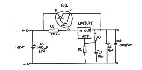

Hi Gerhard,
ich habe die Tage eine Schaltungsvariante mit dem uA723 Spannungsregler
und einem 2N6284 Darlington in der Simulation ausprobiert.
Was das Schwingverhalten der Ausgangsspannung anging waren die
Messergebnisse vielversprechend. Aber leider gabs mit der
Spannungsumschaltung und der Null Volt Einstellung am Ausgang etwas
Probleme. Um das vernünftig hinzubekommen, ist mir der Bauteilaufwand
einfach viel zu hoch.

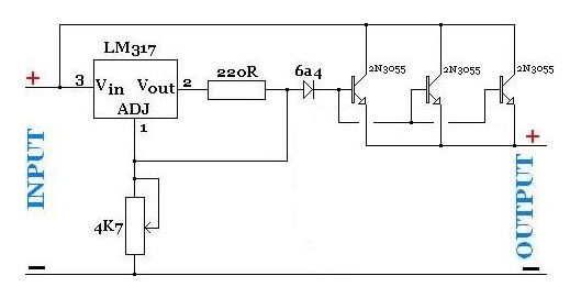

Eine neue und einfache Variante die ich heute mal ausprobieren möchte,
ist die Kombination aus einem LM317HV (Hochvolttyp 60V/1.5A) und dem
2n6284 Darlington (100V/20A).
Es gibt da zwei unterschiedliche Schaltungsvarianten die ich nicht so
ganz verstehe. In der ersten Variante wird der Leistungstransitor mit
seiner Basis am Eingang des LM317 angesteuert (1.Bild) und in der
zweiten Variante liegt die Basis am Ausgang desLM317 (2.Bild).
Gruß Rolf

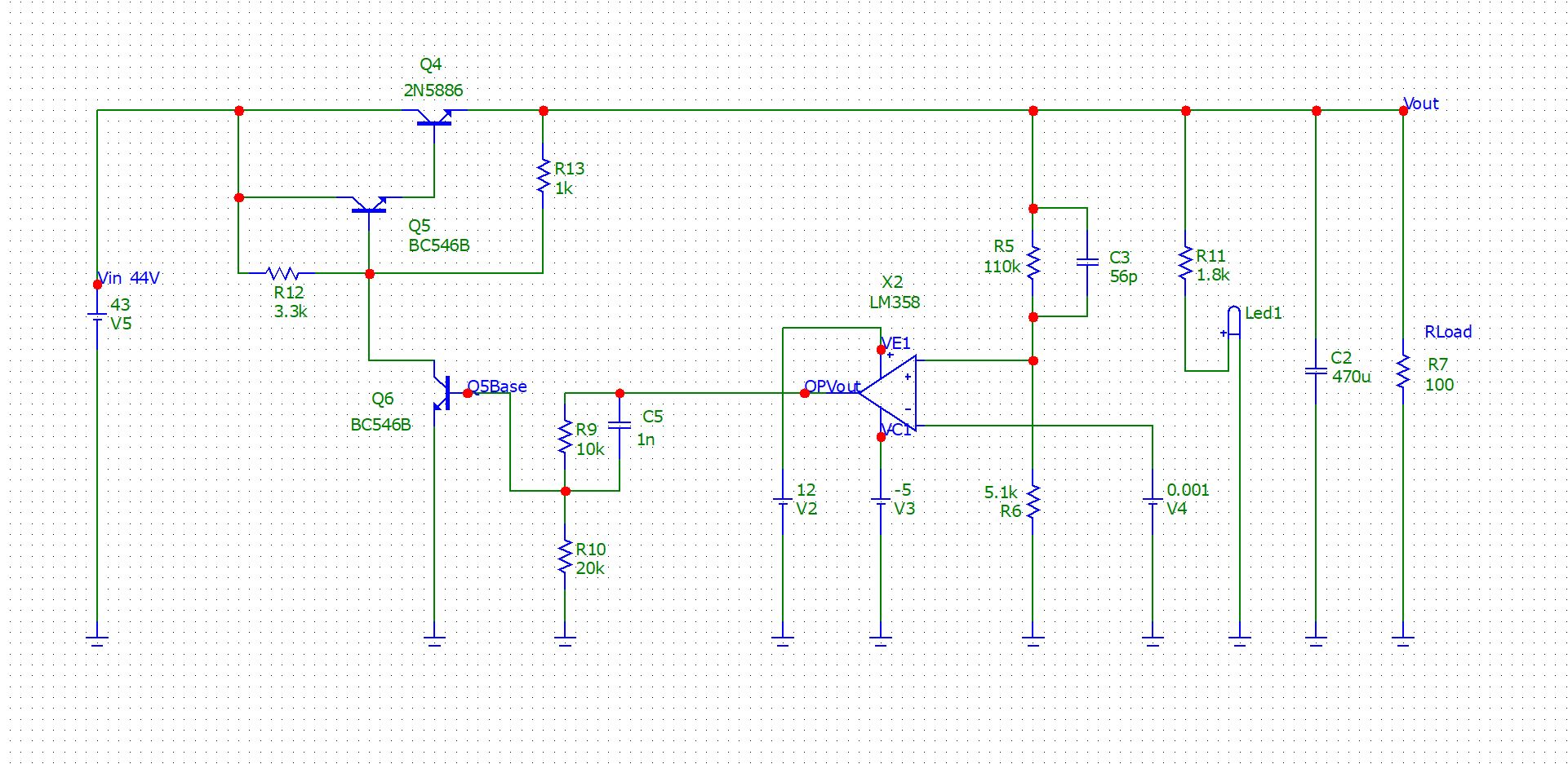

Hallöchen..
Ich habe heute noch einmal meine alte Netzteil-Schaltung mit ein paar
Änderungen durch den Simulator geschickt. Den alten Darlington
Transistor 2N6284 habe ich durch einen normalen Leistungstransistor vom
Typ 2N5886 ersetzt (200W). Eine weitere und entscheidende Änderung ist
die Ansteuerung des Leistungstransitors durch Q5 und das vorgeschaltete
RC-Glied R9+R10+C5.
Link zum Bild: https://i.ibb.co/TWbJs8g/Power-Supply-V16.jpg
Auf die Idee bin ich durch einen Beitrag zum Netzteilbau hier aus dem
Forum gekommen. Allerdings musste ich den Wert von C5 für meine
Netzteil-Schaltung  von 10nF auf 1nF etwas anpassen.
In der Simulation lässt sich das Netzteil bis auf Null Volt regeln. Das
Einschwingverhalten liegt bei verschiedenen Spannungswerten und
Lastwiderständen im sehr guten Bereich. Jetzt muss die Schaltung in der
Praxis zeigen ob sie funktioniert.
Gruß Rolf

Hallöchen..
Meine Netzteil-Schaltung hat noch ein Update erhalten. In der alten
Schaltung (1.Bild Simulation_4) sank mit zunehmender Belastung die
Ausgangsspannung. Dies konnte ich nur mit einer Verkleinerung von R8
ausgleichen. Das hatte aber zur Folge, dass bei einer kleinen
Ausgangspannung der Kollektorstrom von Transistor Q5 zu hoch wurde und
den Transistor überlasten würde.
Um den Transistor Q6 bzw Q5 im alten Schaltplan zu entlasten, habe ich
einen 2.Transistor Q5 für die Ansteuerung des Leistungstransistors Q4
integriert (2.Bild Simulation_18). Die Ausgangsspannung ist jetzt auch
bei hoher Belastung stabil.
Hinweis: V4 ist die Steuerspannung von 0 - 1.4 Volt
Gruß Rolf
von Stromberg B. (Gast)
Rolf D. schrieb:
> habe ich einen 2.Transistor Q5 für die Ansteuerung des
> Leistungstransistors Q4 integriert
Gut. Und jetzt kannst du tatsächlich noch einen 100R Widerstand in die
Emitterleitung von Q6 schalten, dann kommst du trotzdem noch auf 0 Volt
runter, weil ja erst noch die 1,4 Volt von deinem Darington (Q4 und Q5)
überwunden werden müssen. R12 kann jetzt auch noch von 3k3 auf 4k7
vergrößert werden.
Hi Stromber B.
Vielen Dank für deine Tips. Werde ich heute Abend gleich mal in der
Simulation testen.
Was mich in meiner letzten Simulation etwas irritiert hat, ist der
kleine CE -Strom von Q5. Bei einer simulierten Last von ca. 32V und 3A
am Ausgang ist der Stom durch Q5 kleiner als 80mA. Q4 hat aber nur einen
hfe Wert von maximal 20. Theoretisch wäre der maximale Ausgangstrom über
Q4 dann nur 1.6A groß ?
Gruß Rolf
Hab das mal durch die Simulation laufen lassen. Mit minimaler und
maximaler Ausgangsspannung. Sieht eigentlich gut aus (siehe Bilder).
Blaue Markierung ist Strom
Rote Markierung die Spannung
Gruß Rolf
von M. K. (sylaina)
Warum sollte man das machen?
Sieht gut aus. Die Schaltung ist mir nicht unbekannt ;)

Hallöchen..
Ich habe die Netzteil-Schaltung noch etwas optimiert. Um die
Ausgangsspannung des Netzteils auf annähernd 0 Volt zu regeln, habe den
1K Widerstand zwischen Emitter und Basis von Q4 gegen eine Diode
ausgetauscht. R13 habe ich von 100 Ohm auf 82 Ohm angepasst (1.Bild). V4
ist die Regelspannung vom RD6006 Controller (0-1.42 Volt).
Die Restwelligkeit (Ripple und Noise) am Netzteil-Ausgang liegt bei
einer Belastung von 3,3 Ampere unter 6mVpp bzw 1.85VRMS (Bild 2+3). Ich
habe das Netzteil mit verschiedenen Ausgangsspannungen und Belastungen
getestet und kein Schwingen mehr feststellen können. Die
Ausgangsspannung bleibt bis 32V und 3.3A sehr stabil.
Als nächstes folgen noch Temperatur Messungen im Gehäuse.
Gruß Rolf
Ganz einfach:
Beitrag "Re: Joy-IT RD6006"
> Ganz einfach:
Wobei Q1 jetzt mittlerweile vom TO in Q6 umbenannt wurde.

von Rolf Degen (Gast)
> Ganz einfach:
> Interessant. Das werde ich bei mir mal testen in wie fern das noch
> Verbesserungspotential hat. Ich hab ja bei meinem NT keine Probleme auch
> ohne Emitterwiderstand an Q1/Q6 aber wer weiß, vielleicht kann ich mein
> NT durch einen Emitterwiderstand noch schneller machen ;)
Hallo Stromberg B.
Durch den Emittter Widerstand an Q6 ist das Ripple und Noise bei
Belastung etwas kleiner. Das konnte ich in der Simulation und auch in
der Netzteilschaltung mit dem Scope feststellen.
Die Ausgangsspannung lässt sich mit Emitterwiderstand nicht ganz auf 0
Volt herrrunter regeln. Ich komme auf ca. 2mV.
Gruß Rolf

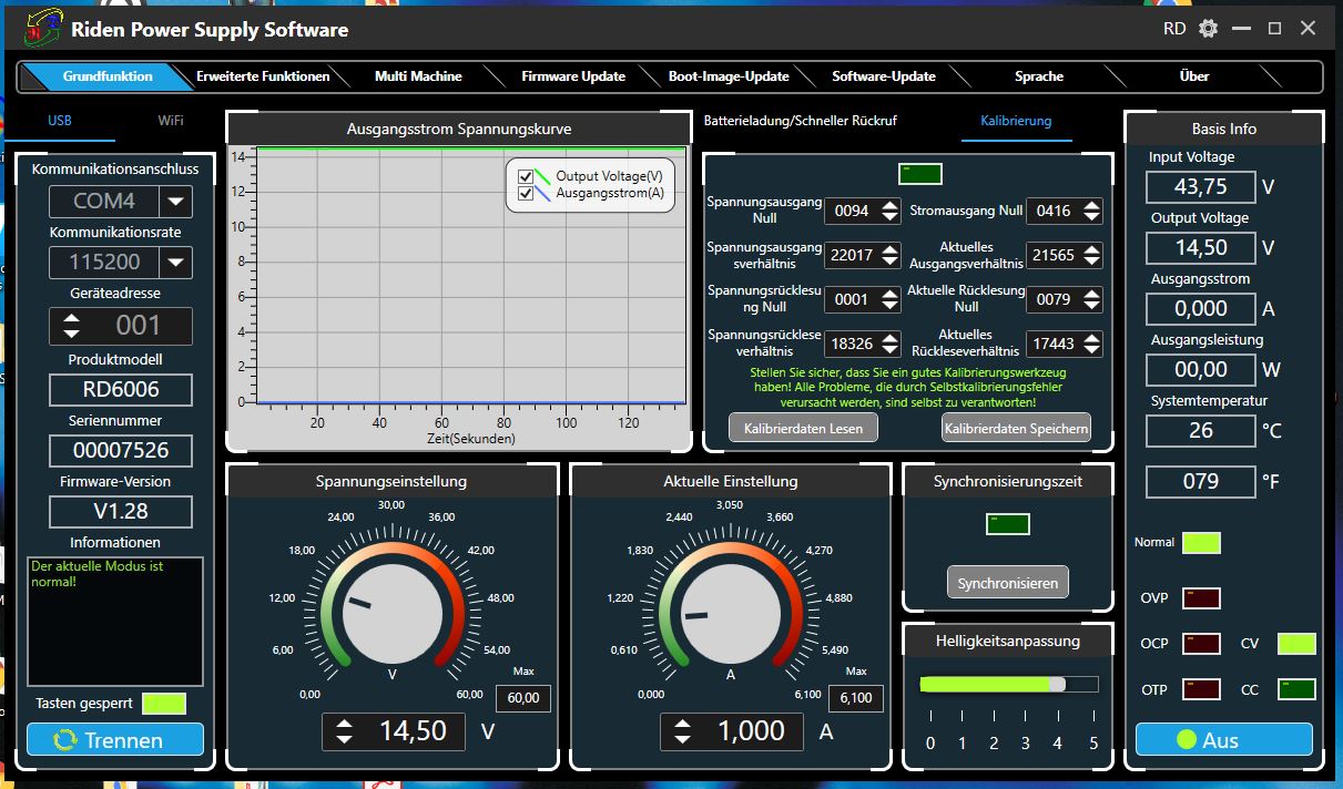

Hallöchen..
Ich hatte noch eine kleine Differenz zwischen dem angezeigten
Spannungswerten auf der Anzeige und der Spannung am Netzteil Ausgang.
Mit Hilfe der Software "Riden Power Supply Software" konnte ich mein
Netzteil kalibrieren bzw Strom und Spannungswerte anpassen.
Da ich mit der Kalibrierfunktion den unteren Spannungswert nicht ganz
erreichen konnte, habe ich in meiner Netzteilschaltung noch einen
Hochohmigen Widerstand R16 vom negierten OPV-Eingang an die negative
Betriebsspannung angeschlossen.
Gruß Rolf

Hallöchen..
Ich habe noch eine zweite Netzteilschaltung mit einem LM317HV und
Leistungstransitor als Stromverstärkung aufgebaut. Mich interessierte
dabei das Lastverhalten und die Restwelligkeit der Schaltung.
1.Bild Schaltung
2.Bild Ripple & Noise no Load
3.Bild Ripple & Noise Load 10V/3100mA
4.Bild Load switch on
5.Bild Load switch off
Was mich im Vergleich zur alten Schaltung überraschte, ist die kleine
Restwelligkeit auch bei hoher Last. Auch der Lastimpuls ist ist
wesentlich kleiner. In der alten Schaltung hatte ich bis zu 500mV Peaks.
Gruß Rolf

Hallöchen..
Bei meinen letzten Messungen habe ich die Netzteilschaltung über mein
Siglent SPD3303X Labornetzteil mit Spannung versorgt. Das Siglent
Labornetzteil hatte am Ausgang kaum Rippel und Noise. Aus diesem Grund
habe ich die Netzteilschaltung noch einmal unter realen Bedingungen an
einem Ringkerntrafo getestet.
Jetzt habe ich die Netzteilschaltung an ein Ringkerntrafo mit 160VA
2x15V/5A angeschlossen um den Rippel & Noise zu messen. Für die Messung
habe ich nur eine Trafowicklung mit 15VCA benutzt. Der LM317HV verträgt
laut Datenblatt eine maximale Eingangspannung von 60V. Bei einer
Wechselspannung von 2x15VAC beträgt die Spannung am Gleichrichter 42V.
Ein Standart Typ des LM317 veträgt nur 40V.
1.Bild Schaltung
2.Bild Vin no Load (gemessen an C2)
3.Bild Vin 3A Load (gemessen an C2)
4.Bild Vout 3A Load (gemessen an C6)
Bei einer Ausgangslast von 3A und 10Volt habe ich am Gleichrichter eine
Rippel & Noise von 2Vpp gemessen. Der LM317HV hat eine Ripple Rejection
Ratio von typisch 65dB ( Faktor 1778 ) Macht nach Adam Riese am Ausgang
des Reglers ca. 1mV Rippel & Noise. Laut Datenblatt kann man den Ripple
& Noise mit einem 10uF Elko am Adj- Anschluss des Reglers auf maximal
80dB (Faktor 10.000) verbessern.
Gruß Rolf
Hallöchen..
Ich habe noch das Ein- und Ausschaltverhalten am Netzteil (Netzschalter)
untersucht. Das Resultat ist sehr gut. Ein Überschwingen ist nicht
erkennbar.
1.Bild Power On no Load
2.Bild Power On 3A Load
3.Bild Power Off 3A Load
Empfehlenswert ist es, am Netzteilausgang noch einen Widerstand von
2.2KOhm anzubringen, damit sich die Spannung am Ausgang nach dem
Abschalten entladen kann. Bei einer maximalen Ausgangsspannung von zB
32V sollte der Widerstand eine Leistung von mindestens 0.5Watt besitzen.
Gruß Rolf

Aber: Ich habe das Teil mit dem WiFi-Zusatz und es ist mir bislang nicht
gelungen, eine Wlan-Verbindung zum Heimnetz, also auch zum Destop-PC
oder Smart-Phone herzustellen.
Weiß du Näheres?
Danke
Wolfgang
Hallo Wolfgang. Es ist ein wenig kompliziert. Du must als erstes die
Riden App auf deinem Smartphone installieren und den Controller auf WLAN
einstellen. Die Empfangsquallität des Moduls hatte in meinem
Arbeitszimmer aber immer zu  Verbindungsproblemen geführt. Ich habs dann
im Wohnzimmer wo der WLAN Router steht hinbekommen.
Gruß Rolf
von Wolfgang N. (reparatur-wolfgang)
Danke, Rolf, für diese Info.
Das war mir allerdings soweit bekannt. Ich versuche mit dem PC eine
Verbindung zum Regler herzustellen. Wenn ich in der PC-App nach der
Eingabe von "WiFi Name" und Passwort "WiFi Verteilung" anklicke,
erscheint tatsächlich nach einiger Zeit die IP des PCs auf dem
Regler-Display als Server IP und "Connecting wifi....". Nach Anweisung
der PC-App soll dann auf "NEXT" geklickt (s. Bild) werden und nun kommt
ein Hinweis, dass das Netztwerk konfiguriert wird. Nach einer Minute
dann "Die WiFi Konfigurationszeit ist vorbei" und das war es dann.
Weiter komme ich nicht, schade. Mir scheint, dass hier noch
Entwicklungsberdarf seitens des Herstellers dringlich besteht.
Wolfgang
von Moby (Gast)
Weiter kann ich Dir aus der Erinnerung gerade auch nicht helfen. Hatte
aber das gleiche Problem und irgendwann nach dem richtigen Tipper in der
App gings dann. Eventuell sollte man noch drauf achten, daß der (2,4G)
Wlan-AP/Router nicht allzuweit weg ist. Kann Dir also hier nur
bestätigen, daß es funktioniert und das Netzteil nach Verbinden via App
bedienbar ist!

Habe gerade den 50Ohm Adapter für mein Scope bekommen und eine
Lastmessung bei 10V/3A gemacht. Ergebnis ca. 2mVpp Ripple & Noise (siehe
Bild).

Hallöchen..
Meine Netzteilschaltung mit dem LM317 hat ein kleines Problem. Sie kann
nicht ohne weiters bis auf 0 Volt heruntergeregelt werden. Versuche die
Ausgangsspannung am ADJ-Pin mit einem Operationsverstärker und
zusätzlicher negativer Betriebspannung zu steuern waren nicht sonderlich
erfolgreich.
Aus diesem Grund habe ich mal weiter nach einer anderen Lösung gesucht.
Die folgende Netzteilschaltung stammt von ELV und steuert die
Leistungstransitoren  mit einer Konstantstromquelle (R1, R2, R3 und T1).
Dadurch lässt sich die Ausgangsspannung von 0-30V problemlos über einen
Standart-Operationsverstärker IC3 und IC4 mit +-5V Versorgungsspannung
regeln.
Link:
https://de.elv.com/elv-prozessor-netzteil-pps-5330-komplettbausatz-075572
Das besondere an der Schaltung ist die getrennte Spannungsversorgung für
Steuer- und Lastkreis sowie die Strom- und Spannungssteuerung über einen
Mikrocontroller.
Mich interessierte besonders der Regelkreis für die Ausgangsspannung, da
ich diesen über den RD6006 Controller steuern möchte. Die Schaltung habe
ich auf einem Testboard mal nachgebaut. Als Leistungstransistor habe ich
einen 2N6284 Darlington Transistor verwendet. Die Betriebsspannung von
+32V +5V und die Steuerspannung von 0-2.0 Volt lieferte ein Siglent
SPD3303X Labornetzteil. Die negative Versorgungsspannung für den
Operationsverstärker lieferte ein LT1054 Spannungskonverter.
Video: https://youtu.be/OXn64HzqIYY
Gruß Rolf
Hallöchen
Ich habe meine Testschaltung mal aufgezeichnet. Q2 ist die
Konstantstromquelle und sorgt dafür das der Leistungstransistor Q1
geöffnet wird. Der Operationsverstäker X2 steuert über die Diode D11 den
Stromfluss an der Basis von Q1. Wird die Steuerspannung Vctrl an X3
kleiner sinkt die Ausgangsspannung an X2 und damit der Stromfluss über
die Basis von Q1. Ein Teil des Steuerstroms fließt jetzt über die Diode
D11 und den Ausgang von X2. Ist die Steuerspannung 0V fließt der
komplette Strom über D11 und schließt den Leistungstransistor Q1.
Die Operationsverstäker werden mit einer Betriebspannung von +-5V
versorgt. Der LT1054 erzeugt die notwendige -5V. Ich habe mich bewusst
für einen Trafo mit einer Wicklung entschieden, da ich zusätzlich den
RD6006 Controller mit einer positiven Spannung versorgen muss.
Worauf man unbedingt achten muss ist folgendes: Das GND-Potential der
Steuerelektronik ist nicht mit dem -Pol der Ausgangsspannung verbunden,
sonder mit dem +Pol der Ausgangsspannung. Ist das nicht der Fall, dann
funktioniert die Schaltung nicht.
Gruß Rolf
von M. K. (sylaina)
Ist ja auch klar, bei dem Design schwimmt die Regelelektronik auf dem
positive Rail des Netzteils. Vorteil ist, dass man dabei mit
Standardbauelementen im Regelteil arbeiten kann, unabhängig von der
Ausgangsspannung (egal ob man ein 0-30V Netzteil baut oder ein 0-400V
Netzteil, nur der Feedback für die Ausgangsspannung muss entsprechend
Spannungsfest sein). Nachteil ist, dass man idR mindestens zwei Trafos
braucht: Einen für den Leistungsteil und einen für den Regelteil. So
ziemlich alle namenhaften Hersteller haben so einst ihre LNGs gebaut. ;)
Ja das ist ein kleiner Nachteil. Noch ein anderes Problem ist der
Minus-Pol der Ausgansspannung am RD6006 Controller. Dieser ist fest mit
dem GND-Potential der Steuerelektronik verbunden und muss komplett
getrennt werden.
Als Stromlieferant für den Leistungsteil dient ein 2x15V/5A
Ringkerntrafo. Die Steuerelektronik wir von einem kleinen Printtrafo
9V/556mA versorgt
Als Kühlsystem für die vier Leistungstransistoren und Gleichrichter habe
ich ein Hohlrippen-Lüfteraggregat Typ LAV 6150 mit Lüfter von Fischer
bestellt. Denke das sollte ausreichen zumal die Verlustleistung durch
das automatische Umschalten der Trafowicklung ab 15V gesenkt wird.
Gruß Rolf

So.. Basis-Platine funktioniert.
Etwas schwierig war die Montage des Kühlaggregats und das Befestigen der
Leistungstransistoren inklusive weißer Hände von der Wärmeleitpaste..
Hat aber doch alles mit etwas Geduld und Ruhe geklappt.
Um die Funktion der Basis-Platine ohne Front-Platine zu testen, habe ich
zwei getrennte Steuerspannungen von 0-5 Volt auf die Anschluss-Pins
U-Soll und I-Soll gelegt. Damit konnte ich dann Strom und Spannung frei
einstellen.
Hab mal einen kurzen Belastungstest gemacht. Spannung und Strom sind
stabil. Soweit alles ok. Kühlaggregat wird gleichmäßig warm.
Der nächste Schritt ist das löten des Frontpanel und der Einbau ins
Gehäuse.
Großer Schaltplan: https://i.ibb.co/B37WYXQ/ELV-Power-02.jpg
Gruß Rolf

Hier einige Messungen mit dem ELV PPS 5330
1.Bild - Fertiges Gerät
2.Bild - Rippel & Noise no LOad
3.Bild - Rippel & Noise 3A Load
4.Bild - 1A Load peak
5.Bild - 3A Load peak
6.Bild - 3A Load off peak
Hallo Old P.
Eigentlich geht es immer noch um die Entwicklung eines linearen Netzteil
das über die analogen Steuerleitungen für Strom und Spannung vom RD6006
Controller gesteuert werden.
Das ist auch immer noch mein Ziel. Den ELV-Netzteilbausatz hatte ich mir
eigentlich nur wegen der Netzteilplatine und dem Gehäuse für mein
Netzteil gekauft. Aber ich lasse es so wie es ist. Das gute Netzteil zu
zerstückeln wäre echt schade.Eventuell implementiere ich im PPS5330 noch
eine Temperaturanzeige auf dem Display. Dazu muss ich den seriellen
Datenstrom zum LCD Controller ändern.
Für mein Netzteil verwende ich jetzt doch das alte RD6006 Gehäuse und
einen Ringkerntrafo. Meine Netzteilschaltung wird noch mit einer
Strombegrenzung und Spannungsanpassung für die Steuerleitungen vom
RD6006 Controller erweitert.
Gruß Rolf

entweder kalibriert man das mit ein oder man muss den Feedbackzweig nach
dieser Schaltung anlegen damit es ausgeregelt(korrigiert) wird.
Wahrscheinlich wird es intern schwer zu machen sein, da die Buchsen ja
direkt auf die Platine gelötet sind, wenn diese mit Kabeln verbunden
wären könnte man es dazwischen pfrimeln.
Wäre aber ne schnelle Möglichkeit ne saubere Vout hinzubekommen.
