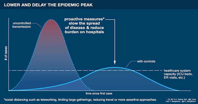

Vergiss es... Ey nee, diese Panik nimmt ja echt Züge an, unglaublich. Wenn in Deutschland jetzt erstmal 2..3 Wochen alles dicht ist und sich jeder dran hält, und nicht noch in den Skiurlaub nach Ösiland oder Italien verreist, bekommt man das auch unter Kontrolle - ohne, daß Du Dich mit Deinem Staubsauger beatmen mußt.
Ben B. schrieb: > Wenn in Deutschland jetzt erstmal 2..3 Wochen alles dicht ist und sich > jeder dran hält, und nicht noch in den Skiurlaub nach Ösiland oder > Italien verreist, bekommt man das auch unter Kontrolle - ohne, daß Du > Dich mit Deinem Staubsauger beatmen mußt. Hoffen wir dass Du recht hast. Ansonsten, andere hatten auch schon diese Idee, und haben angefangen Informationen/Ideen zu sammeln, siehe: https://hackaday.com/2020/03/12/ultimate-medical-hackathon-how-fast-can-we-design-and-deploy-an-open-source-ventilator/ Leider organisieren die sich über Facebook, und da bin ich nicht... Gelernt habe ich dass es mindestens drei Level von Beatmungsgeräten gibt. Und man braucht wohl oft (medizinischen) Sauerstoff, und der ist glaube ich nicht ganz umproblematisch im Handling. Ein weitere Problem scheint zu sein dass bei einigen Arten der Beatmung ein Aerosol entsteht. D.h. das pflegende Personen quasi mit Sicherheit angesteckt würden, weshalb man diese Arten bei Corona nicht anwendet. Insgesamt also leider nicht so einfach :-( ZigZeg

Klar werden die leiser. Tatsache ist, daß die Welt viel zu spät reagiert hat und das Kind im tiefen Brunnen liegt. Der Mensch ist nunmal so blöde. Solange es nicht den eigenen Arsch betrifft, lässt man sich doch sowas wie einen wohlverdienten Skiurlaub mit Kumpels nicht von einem dummen Virus verderben. Den kriegen ja schließlich immer nur die anderen, mir kann ja nichts passieren. Und dann hinterher kommt das große Oops, wenn solche Idioten dann draufgehen und vorher noch 20..30 andere anstecken, ist natürlich das Gesundheitssystem schuld. Sorry, aber wenn man das Virus mit einem Monat Stillstand sicher stoppen könnte, dann sollte man das tun. Die Wirtschaft kriegt jetzt sowieso in die Fresse, da ist ein Monat lang alles einfrieren bestimmt noch ein kleineres Übel. Allerdings bin ich mir sicher, daß sich da in Deutschland so gut wie niemand dran hält. Naja mal sehen wann es ein Medikament dagegen gibt. Anders kriegt man das Virus jetzt sowieso nicht mehr ausgerottet.
