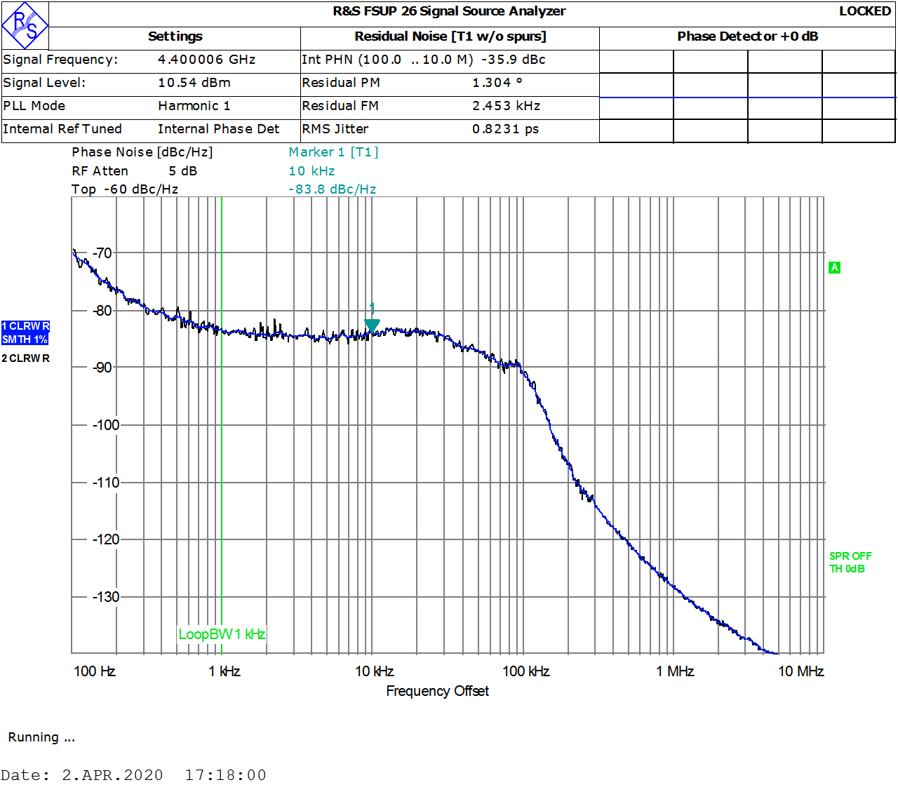

Die Verschlechterung des Phasenrauschens für eine Synthese von
4400 MHz beträgt theoretisch 4400 MHz / 33 MHz = 133 oder 42.5dB.
Trotzdem ist der Aufwand es Wert, man bekommt keinerlei
Nebenlinien durch (vermiedene) Fraktional-Synthese und erreicht
jeden Frequenzwert im Band (35 bis 4400 MHz) mit besser als 1Hz
Auflösung.

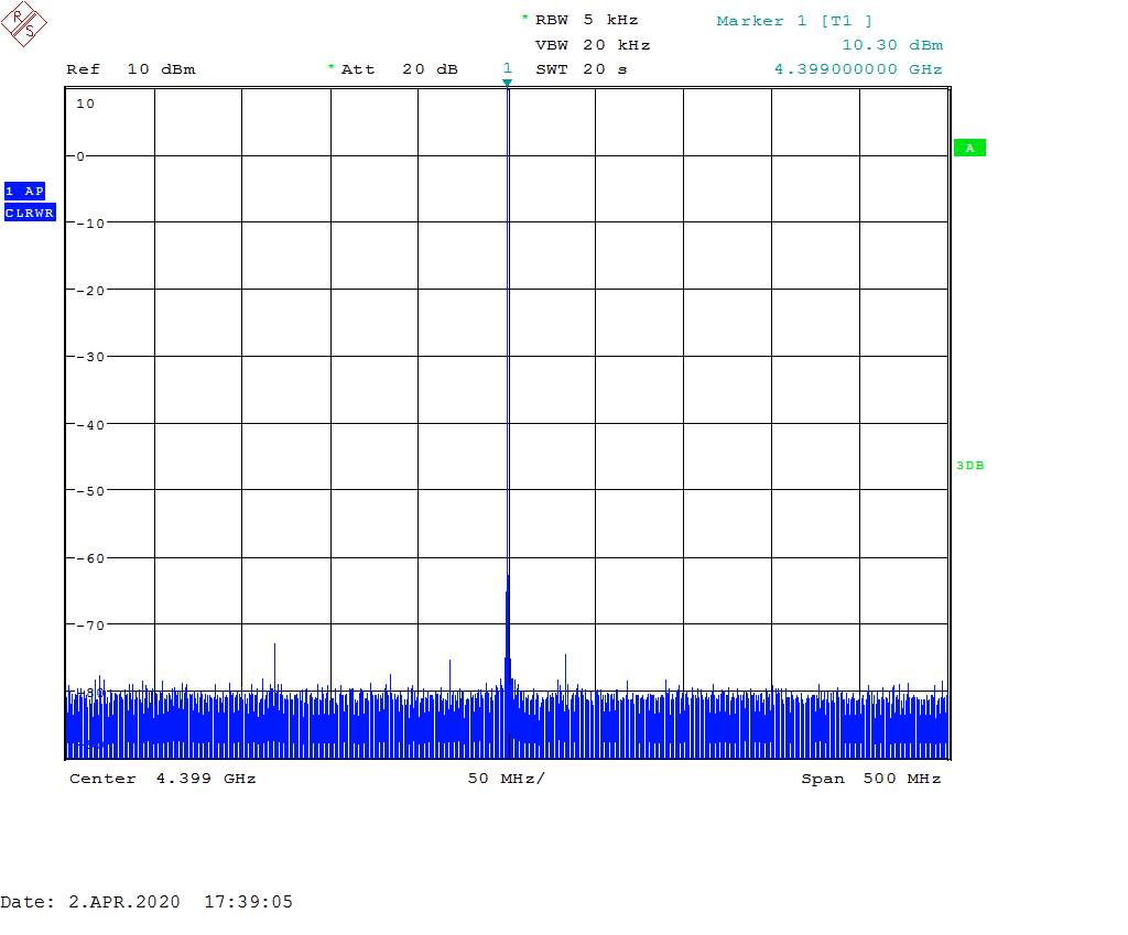

Ich habe hier ein Beispiel für Breitband-Spektrum und
Phasenrauschen bei 4400MHz direkt abgebildet, eine
ausführlichere Messung für ein paar Frequenzen befindet sich im
angehängten Zip-File.

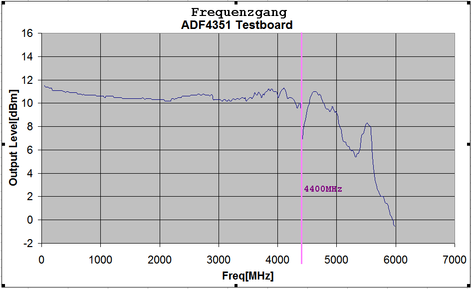

von Nähkästchen Plauderer (Gast)
Noch etwas vergessen:
Anbei eine Messung der Ausgangsleistung über den ganzen nutzbaren
Frequenzbereich.
Wie im Nachbar-Thread beschrieben nutze ich die dreifache Frequenz
um ein noch höhere Frequenz als 4400 MHz (Grenze des ADF4351) zu
erzeugen.
Dies ist erkennbar ... ab 4400 MHz sieht man andeutungsweise
die beabsichtigte Hochpass-Charakteristik des 3x-Pfades um die
Grundwelle zu unterdrücken. Der Hochpass ist erst ausreichend
durchlässig ab ca 4600 MHz, danach geht es durch schlechte
Anpassung, zunehmende HF-Dämpfung und weniger Verstärkung
langsam bergab. Nun gut, ein billiges Mittel um noch etwas
höher zu kommen ....

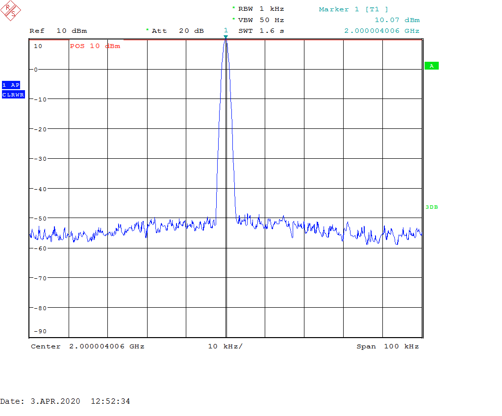

Speziell für Ralph nochmals eine Darstellung einer Messung
bei 2 Ghz mit seinen gewünschten Filterparametern.

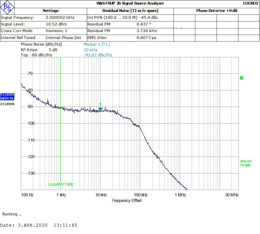

Ich habe noch eine Phasenrauschmessung für diesen Frequenzpunkt
angehängt, einmal direkt in der Spektrum-Analyse und einmal in
der dezidierten Phasenrauschmessung in der Ablage 100Hz bis 1MHz.
Da muss natürlich zweimal das gleiche herauskommen, tut es auch
bis auf ca. ein halbes dB Unterschied.
Wie man sieht, sieht man nichts, also keine Nebenlinien, aber
das war ja schon vorher klar bei einer Phasendetektor-Frequenz
von 33 MHz.
> angehängt
Hinweis: das Phasenrauschen für diese 2.00 GHz ist besser als
im nativen Frequenzbereich des ADF4351 (2.20 bis 4.40 GHz).
Das rührt von einer Frequenzteilung durch zwei was rechnerisch
gegenüber 4.00 GHz eine Verbesserung von 6dB bringt.

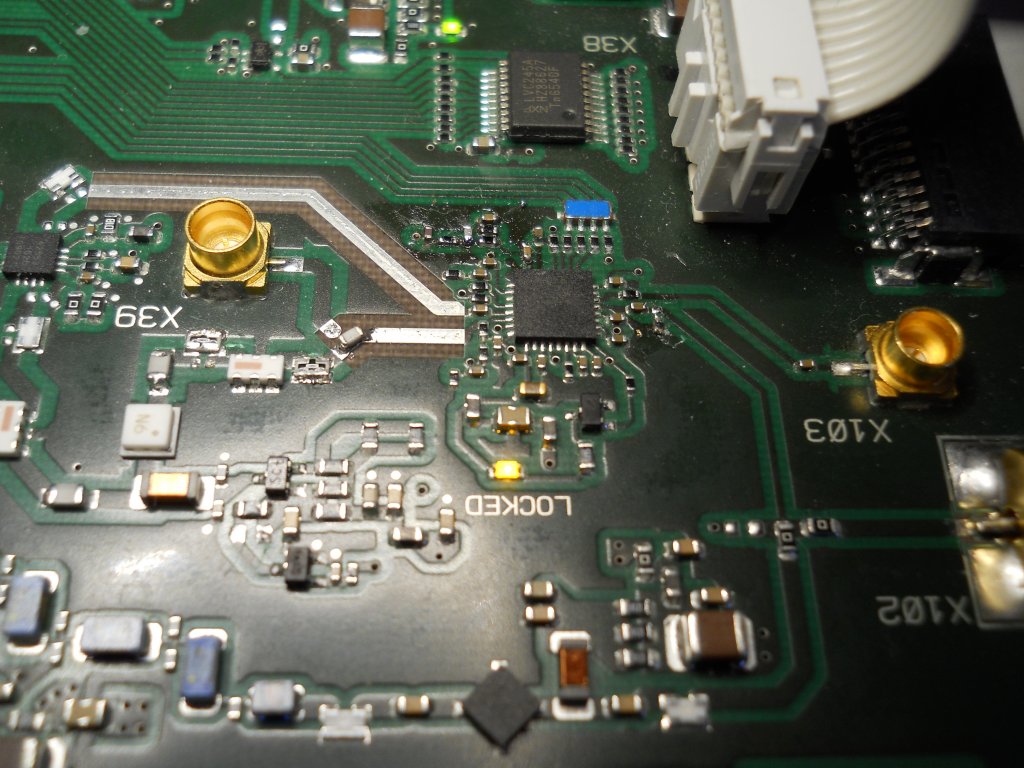

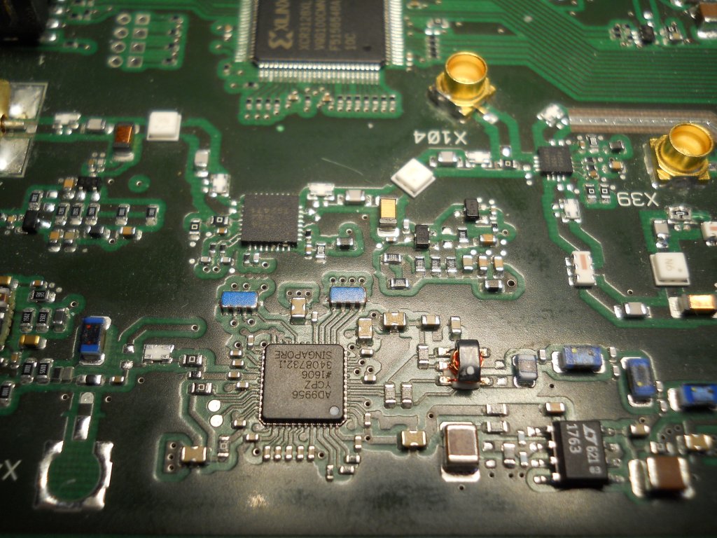

Das ist eben kein "Synth. dev board" wie man es vom Hersteller
des Chips bekommt sondern ein vollständiger Synthesizer der
standalone betrieben werden kann.
Spannungsversorgung rein, SPI-Steuerung rein, Ausgangsbuchse.
Samson schrieb:
> Was ist da sonst noch so auf der Leiterplatte
CPLD für SPI, diverse Spannungsregler + Filterung, Ausgangs-
verstärker für die HF, HF-Pfad Umschalter für Frequenzen
grösser 4400MHz, Hochpassfilter dafür, und Referenz-
Quarzoszillator.
> Wenn ich das lese habe ich das Gefühl ich habe mein Konzept
> sehr schlecht beschrieben, oder du hast meine Beschreibung
> nicht gelesen, oder du hast es nicht verstanden.
Doch ich habe es schon gelesen.
Der große Vorteil deines Konzeptes ist, das du mit Hilfe des DDS
Synthesizers als Referenzquelle sämtliche Fequenzen auch ohne
Fractional/N erreichen kannst, und somit die dadurch entstehende
Nebenlinien vermeiden kannst.
Das Problem as ich habe, und das hat dein Spektrogramm ja bewiesen, ist
ja die Tatsache das das Phasenrauschen immer bezogen auf 1Hz Bandbreite
ist.
Da ich aber eine Messbandbreite von 8KHz habe, die ich eventuell noch
auf 1KHz im Schmalbandbetrieb reduzieren könnte, würde sich das
gemessene Rauschen um Faktor 1000 als 30db stärker bemerkbar machen.
Dann werden aus den 90db Rauschabstand bei 1Hz jetzt 60db bei 1KHz
Bandbreite, wie deine Messungen ja auch ergeben haben, und die ich auch
messe. ( bei mir sind es fast 70db ).
Insofern bin ich mir nicht sicher, ob der Phasenrauschabstand für meine
Zwecke schon generell zu schlecht ist.
Was dein Konzept eventuell interessant machen könnte ist die Tatsache ,
das du mit Integer-Pll arbeiten kannst, was die Nebenlinien vermeiden
hilft, sofern es mir gelingt die von der magnetischen Ablenkspule des
Bildschirmes
erzeugten Nebenlinien zu unterdrücken.

von GHz-Nerd (Gast)
Cool, schöne Arbeit!
Kleine Frage: Auf welcher Frequenz läuft denn der AD9956?
Ich kann nicht erkennen, um was für einen Typ es sich beim
Referenzoszillator handelt. Dieser ist halt schon extrem kritisch für
das Phasenrauschen.
Nutzt du dafür vielleicht die PLL des AD9956 um den SYSCLK zu erzeugen?
Falls ja wäre es interessant zu sehen wie sich das totale Phasenrauschen
bei direkter Einspeisung eines sauberen 400 MHz Signals verändert.
Das hatte ich im Eingangsbeitrag verschwiegen da ich es aus
meinem Wissen heraus als unkritisch ausgeblendet habe (und sich
auch sonst kein Schwein dafür interessiert). Die
Referenzfrequenz, also der SysClock den du meinst spielt bei
diesem Konzept keine Rolle da die Signalqualität der Quelle
mehr als ausreichend ist. Es handelt sich um einen
Quarzoszillator mit 100MHz dessen Phasenrauschen mit -148dBc
bei 10 KHz Ablage spezifiziert ist
GHz-Nerd schrieb:
> Dieser ist halt schon extrem kritisch für das Phasenrauschen.
Nein, ist er in meinem Konzept nicht da er so gut ist. Warum
nur 100MHz? Der ADF4351 kann mit seinen Phasendetektor maximal
33MHz, mehr verträgt er nicht. Da reichen 100MHz Sysclock nach
Nyquist völlig aus. Ander sähe es vielleicht bei einer
Synthesefrequenz von bis zu 200MHz aus.
Erklärung dazu:
Bei der Synthese mittels DDS darf man theoretisch durch
Herunterteilung einen Gewinn im Phasenrauschen vom
20*log(Teilungsfaktor) annehmen. 100MHz / 33MHz entspricht ca.
Faktor drei, das ergäbe noch mal 9.5dB mehr. Das nützt einem
allerdings nichts da die wahre Begrenzung im DDS liegt. Laut
Datenblatt liegt das eigene Phasenrauschen am DAC Ausgang bei
-142dBc (typischer Wert bei 50MHz Synthesesignal). Das ist auch
das was ich in etwa gemessen habe. Ich könnte also einen
SysClock anwenden der 9.5dB schlechter wäre als -142dBc und
würde immer noch (gerade so) diesen Synthesewert erreichen.
Damit ist der Quarzoszillator um "Welten" besser als das was
ich hier brauche.
Nein, ich wollte nicht noch eine PLL dimensionieren bzw.
betreiben, zudem versprachen die Daten keine bessere
Performance. Wenn man also mit dem SysClock jenseits von
-135dBc bei 10KHz Ablage bleibt ist man auf der sicheren Seite
(für 33 MHz DDS Output).
Wenn man genau mitliest erkennt man dass für ein noch besseres
Phasenrauschen des Endergebnisses der ADF4351 mit seinem
Phasendetektor eine Begrenzung darstellt. Alte Synthesizer-
Weisheit: je höher die Phasendetektor-Frequenz, desto besser
die Qualität der PLL- Synthese.
Es gibt aber auch nicht viel Synthesizer-Bausteine die weit
über 100MHz Phasendetektor-Frequenz ermöglichen.
Alles klar, GHz-Nerd?
GHz-Nerd schrieb:
> Es ist immer interessant zu hören, welche Abwägungen beim Design
> eingeflossen sind.
Ja der HMC833 ist schon ein schickes Teil, reicht aber eben
auch "nur" bis 6GHz. Zum Zeitpunkt zu dem ich den zur Debatte
stehenden experimentellen Synthesizer gemacht habe stand mir
der 833 nicht zur Verfügung. Ich hatte allerdings schon den
4351 fest im Blick da er sich ja als sehr populäres Teil
entwickelt hat. Und ich wollte sehen was man daraus noch machen
kann wenn man Nebenlinien vermeiden will. Den 833 dagegen hätte
ich mir umständlich und teuer besorgen müssen.
Grundsätzlich nervt es mich dass man Fraktional-Synthese Chips
bekommt die man einfach bei Teiler-Raten knapp neben der
Ganzzahligkeit ohne weitere Vorkehrungen nicht benutzen kann,
es sei denn es sind einem die Nebenlinien völlig egal und man
hat überhaupt ein Signal bei dieser Frequenz. Diese Chips sind
eigentlich standalone nur im Step-Betrieb mit relativ grossen
Schrittweiten vernünftig nutzbar.
Ich werde mal bei Gelegenheit durchrechnen was man mit dem
HMC833 noch herausholen kann, die höhere Phasendetektor-
Frequenz und die vermutlich auch noch besseren Phasenrausch-
Daten könnten ja was bringen. Bei 100MHz vs 33MHz gewinnt man
ja knapp 10dB an Phasenrauschen wenn es der DDS noch erlaubt
und der nicht deutlich schlechter wird.
Beachte dass der 833 bei 10KHz Ablage auch im Integer Modus
(der ja besser sein soll als der Fractional Modus) eine
Rauschbeule hat die den Gesamteindruck verschlechtert. Die
85dBc die im Datenblatt genannt sind erreiche ich hier im
realen Leben auch, allerdings ohne Beule nach oben.
Ich habe allerdings für eine zukünftige Untersuchung noch den
ADF5355 im Auge, der würde im (eingebauten) Verdoppler-Modus
bis 13.6 GHz generieren. Dazu braucht es dann schon recht
teuere Verstärker und stellbare Dämpfungsglieder um einen
"anständigen" Frequenzgang zu liefern.

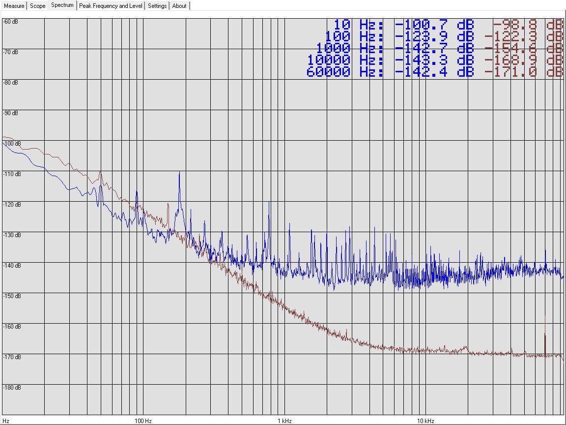

von eric1 (Gast)
Hallo Nähkästchen Plauderer,
Es ist schon sehr beeindruckend was Du da gezeigt hast.
Ich habe bei mir einmal eine DDS9912 mit 1GHz Takt und sehr guter 100MHz
Referenz überprüft und bekomme doch ein Phasenrauschen welches mit nicht
ganz überzeugt.
In Deinem Aufbau würde wahrschein lich die PLL dieses PN überdecken.
1) Hast Du ein Bild wie das PN Deines DDS allein aussieht?
Dann fand ich neulich dies hier:
https://www.crowdsupply.com/era-instruments/erasynth
Die versuchen offensichtlich mit einer Multi-Loop-PLL die von Dir
beschriebenen
" Ganzzahl-Teilungsfaktoren die Nebenlinien in Trägernähe"
2) mir ist noch nicht klar wie die mit der 2-ten PLL die ja frac sein
muss dann dort die IB spurs dort weg bekommen ?
Hättest Du dort eine Einschätzung?
3) Wie schätzt Du die Lösung mit Multi-Loop-PLL versus Deiner Lösung mit
DDS ein, was hat welche Vor- und welche Nachteile? Worauf muss man
Deines Erachtens bei beiden Lösungen achten ?
Danke für Deine Ideen dazu
Eric1
Ist im angebotenen Archiv vom 2020-04-02 20:07 enthalten.
Das hättest du auch indirekt aus meinen Äusserungen entnehmen
können (nix für ungut ...):
> Das
> Phasenoise liegt am Ausgang des DDS zwischen -135 und -140 dBc
> bei 10KHz Frequenzablage.
Paar Worte zu deinen anderen Fragen später.
> ganz überzeugt.
Hmmm, da lese ich -143dBc bei 10 KHz, das ist das was der DDS9956
auch etwa kann, ist also nichts Überaschendes. Und amit auch gar
nicht schlecht.
Die Referenz ist allerdings beeindruckend gut, wo kommt die her?
> beschriebenen
.... zu vermeiden
meinst du sicherlich?
Wenn man zwei PLLs hat dann hat man gleich viel mehr Freiheitsgrade.
Man findet dann leichter Kombinationen von Phasendetektor-Frequenz
(lässt sich ja durchaus in Grenzen variieren) und Ganzzahl-
Teilerwert für seine Zielfrequenz.
Ich nehme an dass die Fraktional-Schleife dann Teilerwerte annimmt
die es erlauben durch die begrenzte Loop-Bandbreite die Fraktional-
Spurs ausreichend zu unterdrücken. Das funktioniert ja im allgemeinen
ganz gut wenn man "weit genug" vom Ganzzahl-Teiler entfernt liegt.
Ist allerdings nur eine Vermutung, vielleicht nehmen sie es auch
nicht so genau ....  ich weiss nicht wirklich was sie machen.
eric1 schrieb:
> Worauf muss man
Naja, die Phasendetektor-Frequenz (Phasenrauschen und deren
Nebenlinien) der Hauptschleife ist wohl der Schlüssel für die
Signalqualität, und da wird ein DDS meist besser sein als
eine Fraktional-Loop.
Aber es kommt immer drauf an was man will. Meine Ausführungen
zum Phasenrauschen interessiert z.B. die meisten Leute nicht.
Die Amatuerfunker-Riege begeistert sich ja für einen SI5351 als
LO, und der ist in manchen Fällen grottenschlecht bei Neben-
linien. Das interessiert die offensichtlich nicht.

Der Grund ist wohl ganz einfach, dass ein DDS in Schen Phasenrauschen
einem state-of-the-art PLL Ic einfach nicht das Wasser reichen kann. Ich
habe den Plot residual (also im absoluten Idealfall erreichbaren) phase
noise des AD9956 bei 103 MHz angefügt. Wenn du das auf 10 GHz
hochrechnest sieht es eher düster aus...
Besser geeignet wäre höchstens ein AD9912, wobei sich dort die
preislichen Vorteile aber schnell relativieren.
