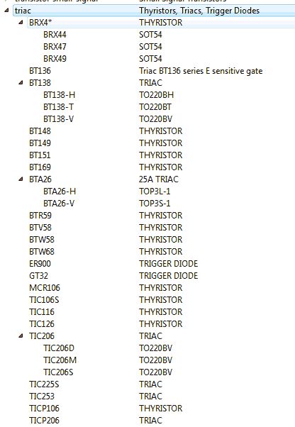

MaWin schrieb:
> Das beginnt bei Eagle mit der unbrauchbaren Library (zu kleine Lötaugen,
> keine ausreichenden Abstände bei 600V TO220 TRIACs, miese Auswahl
Eagle hat libraries? ;-). Mache meine alle selber. Aber Lötaugen? Bei
eagle? Wer sich ein Urteil erlaubt weiß doch sicher das die in seinen
(dann falschen) DRC Setting sind, oder?
Wer dann im Hobby mit 600V arbeitet und erwartet das „sein“ TO Gehäuse
in der StandardSonstwas.lib dafür die Mindestabstände hat, ... . Also
ich will dir ja nicht zu nahe treten, deshalb trete ich dir auch jetzt
nicht zu nahe.
> unübersichtlich angeordnet) und geht
Du kennst dich echt aus, vor allem mit V9.
> über die völlig kranke Bedienweise
Wat dem eenen sin Uhl is dem annern sien Nachtigall. Mir war die -
abgesehen von der Koordinateneingabe - sofort ersichtlich und eingängig
da Acad kompatibel.
Wie wäre es mit etwas substantiellem von deinem E-Cad System? Was andere
mit denen man nicht oder vor 2 Generationen gearbeitet hat angeblich
nicht können ist so hilfreich wie ein Kropf.

Toby P. schrieb:
> nicht zu nahe.
Der MaWin, der größte Elektroniker unter der Sonne.
Ist entweder zu doof oder zu faul, ein Bauteil in der Bibliothek
anzupassen.
Er will, dass ihm gebratene Tauben in den Mund fliegen.
Und ein 600V TRIAC wird bei 230V Netzteilen genommen.
Und da wird meist das normale Pinout genommen.

von MaWin (Gast)
Von Dir.
Daher wird aus dir ja nix.
Man braucht schon eine dreieckige Anordnung der TO220 Beinchen, und
manchmal sogar einen gefrästen Schlitz.
Bloss findet man so ein Footprint im ganzen Eagle (als ich es zuletzt
benutzt habe) nicht. Dafür dutzende mit dem immer gleichen, trotzdem neu
gezeichneten, in dem Fall unbrauchbaten Footprint.
So ergeht es einem eigentlich bei jedem Bauteil was man in Eagle sucht:
man muss es sich neu zeichnen. Und der Zustand ist seit 20 Jahren
unverändert.
Einen grossen Anteil daran hat die Theorie, man würde einen 'BC547'
platzieren, in Schaltplan und Platine.
Mitnichten. Man möchte einen NPN im Schaltplan und ein TO92 (evenuell
Variante Dreieck oder Inline) auf dem Board, und beschriftet es mit
BC547 (oder BC414...).
Das Problem kommt daher, dass es auch 2N3904 gibt, mit anderem Pinout.
Die nötige Datenorganisation haben weder Eagle noch KiCad verstanden.
Hierarchie wäre nötig

von michael_ (Gast)
MaWin schrieb:
> Von Dir.
> unverändert.
Nun zu dir!
Entweder es ist Absicht, Unwissen oder Dummheit.
Jedenfalls hast du keine Ahnung von EAGLE.
Oben siehst du die Biblio Triac.
Reichen dir die Package nicht?
Ja, die sind von vor 20 Jahren. Sicher sind es jetzt nicht weniger.
Du nimmst das gewünschte, änderst die Pin-Bezeichnung von Thyristor auf
Triac.
Abspeichern nicht vergessen.
Schon kannst du es im Layout neu einpflegen oder ein neues Bauteil
kreieren.
Dauert keine zehn Minuten.

von MaWin (Gast)
TO220CSH wäre der passende gewesen, leider gibt es in der TRIAC.lib
Bibliothek der Eagle 6.4.0 Version, die letzte bei mir installierte,
kein Device damit.
Hätte ich gewusst, daß es zumindest das Package gibt (wenn auch
inzwischen mit blöden ovalen Pads) hätte ich mir die Mühe des
neu-Zeichnens sparen können.
