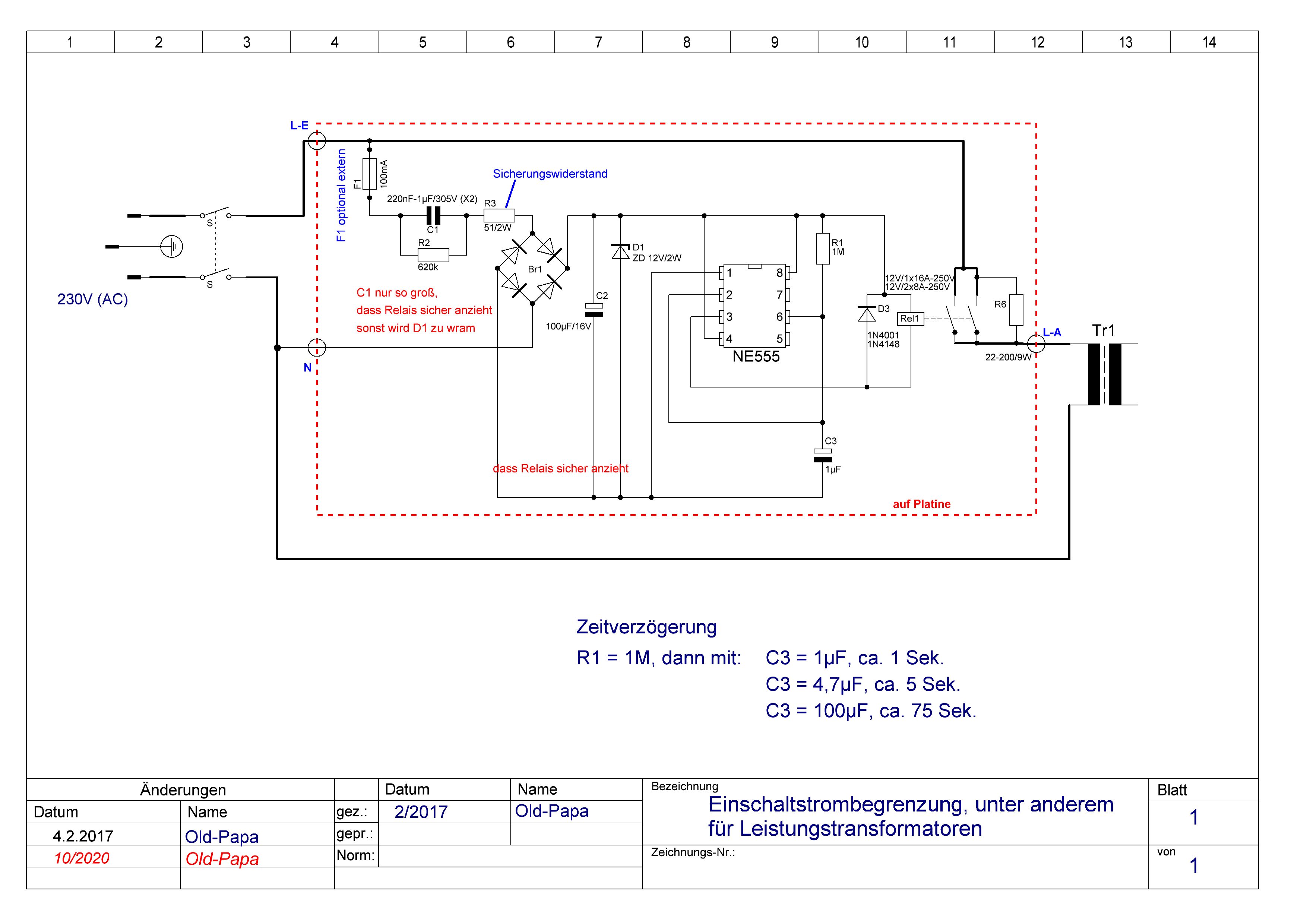

Hallo, ich bin mit elektrick nicht sooo bewandert.
Mein Trenntrafo hat 450W , ist Ringkern und manchmal fliegt die 16er
Sicherung raus.
Mein kumpel meinte was von einem PTC der davor geschaltet werden soll.
Könnt ihr mir weiterhelfen ? Habe schon mal gegoogelt, aber soviel
Infos, das ich nun nicht mehr weiss, was wann wie .

"Einschaltstrombegrenzer" ist was du brauchst. Gibt es als
Zwischenstecker zu kaufen. Da ist auch nur ein PTC drin.
Besser wäre m.E. eine Schaltung, die nicht im Betrieb unnötig vor sich
hin heizt. Die gibt's aber nicht als Zwischenstecker, meist aber für
Hutschiene.

Wenn ich korrigieren darf: NTC

Magnetisch Induktion  = Integral von Spannung.
Wenn du beim einschalten den 0  Punkt von der Netzspannung erwischt
dann passiert diese „manchmal“. Das hat mit magnetischer Sättigung zu
tun.
Strom kann enorm groß sein.

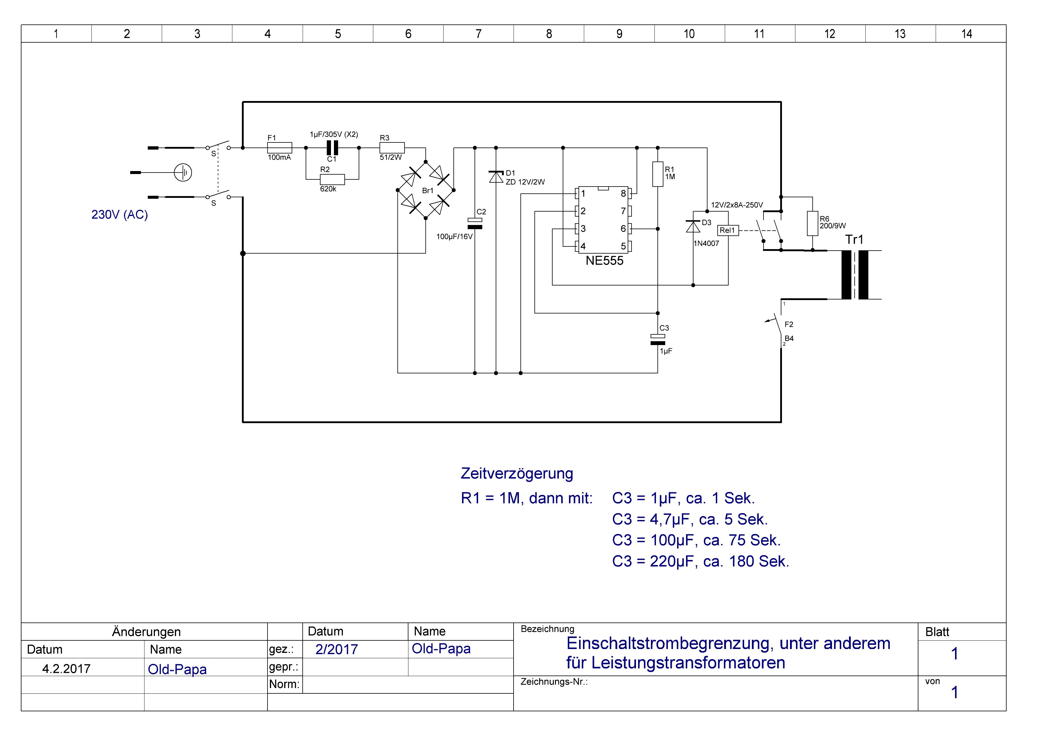

Vielleicht kann jemand das vervollständigen... Statt Relais vielleicht
ein SSR (Solid-state relay)...
von Bernd K. (bmk)
Dazu fällt mir ein frappierend einfacher Vorschlag ein:
https://www.elektronik-kompendium.de/public/schaerer/bilder/onilim_3.gif
Ein wenig ist dabei aber zu beachten. Der komplette Beitrag hierzu:
https://www.elektronik-kompendium.de/public/schaerer/onilim.htm
Weit unten - Punkt 10.

Das einfachste ist ein spezieller Drehschalter, der beim Schalten
zunächst einen Vorwiderstand zwischenschaltet. Im "Handbuch" ist der
Schaltplan gezeichnet.
von Old P. (Firma: nix) (old-papa)
Großer Mist!
Auch das habe ich durch, wehe man ist am experimentieren und schaltet
kurz hintereinander ein und aus und ein.... Der "Heißleiter" kühlt nicht
schnell genug ab...
Mann muss sich zwingen, den Trafo (also die Last) wirklich gut 1 Min, an
oder auch aus zu lassen, bevor man wieder schaltet. Obendrein braucht
man schon einen potenten Heißleiter, sonst wird er zur Lampe ;-)
Diese ganzen Kondensatorauflade-Schaltungen haben ein ähnliches Problem.
Wirklich in allen Lebenslagen funktioniert eine Schaltung mit dem 555
bis heute. Selbst sekündliches hin- und herschalten hat sie nicht aus
der Ruhe gebracht.
Old-Papa
Es gibt die Einschaltstrombegrenzer auch fertig zu kaufen, wenn man
nichts selbst basteln will:
https://www.block.eu/de_DE/produkte/transformatoren/einschaltstrombegrenzer/
Laut Beschreibung ein Vorwiderstand, der nach wenigen Schwingungen mit
einem Relais überbrückt wird.
Und den Schweißtrafo betreibe ich über das
Rasenmäher-Verlängerungskabel. Das hat man sowieso im Haus.
Habe noch ein paar Module zu liegen, die waren mir dann doch zu groß
> Und den Schweißtrafo betreibe ich über das Rasenmäher-Verlägerungskabel.
Mist, meine "Benzinverlängerung" vom Rasenmäher geht dann wohl nicht....
Old-Papa
von Harald W. (wilhelms)
Du musst das Benzin mäanderfürmig auf dem Rsen ausgiessen. Dann vorn
anzünden und hinten einen Thermoschalter hinlegen.
von Manfred (Gast)
Old P. schrieb:
> Großer Mist!
Ja!
> schnell genug ab...
Das Problem habe ich schon vor Jahren erkannt, Du hast weiter oben den
Link auf den anderen Thread mit meiner Schaltung gesehen?
Beitrag "Einschaltstrombegrenzung"
Ich setze da auf einen zusätzlichen Öffnerkontakt, der meinen Elko zügig
entlädt. Ich brauche da keine Halbleiter und bei dem Relaistyp hat man
viel Freiheit, muß halt den Vorkondensator passend auslegen.
Na dann kann man auch einen 555er nehmen. Der Aufwand ist wohl ähnlich.
Old-papa

Old P. schrieb:
> Großer Mist!
> schnell genug ab...
Richtig erkannt: "kurz hintereinander ein und aus und ein...."
Dafür ist die Schaltung in der Tat ungeeignet.
Ich würde da eher sagen: "Kleiner Mist!"
Wenn man weiß, dass nach dem Abschalten eine kleine Pause angesagt ist,
würde ich das als Pragmatiker akzeptieren und eine Tasse Kaffee nehmen.
Der Hektiker wird sich damit sicher nicht zufrieden geben.
Ich gebe zu, dass die Situation "kurz hintereinander ein und aus und
ein...."
bei mir in der Praxis noch nicht vorgekommen ist.
Eben... ;-)
Nun, ich habe keine Kaffeemaschine in der E-Werkstatt...
Dann bin ich der Hektiker!
> ein...."
Bei mir gleich beim ersten Test einer ähnlichen Schaltung!
Eingeschaltet, Telefon klingelt, also wieder aus.
Hmmm, keiner dran, also wieder ein.
Rumms, Sicherung raus...
Hört sich doof an, war aber so. Zunächst hatte ich den noch warmen
Heißleiter nicht auf dem Schirm, dachte an irgendeinen Schaltungsfehler.
Wie schon geschrieben, ich hatte (habe noch immer) zwar zwei dieser
fertigen Chinamodule, doch die passten nicht mit ins Gehäuse und extern
wollte ich nicht.
Letztlich wurde es die gezeigte Schaltung mit dem 555er, die ist flinker
als ich je am Powerschalter klappern könnte. (zumindest bisher) Und vor
allem: Es wird auch nichts warm!
Eigentlich müsste ich mal ein paar Platinen davon fertigen lassen, ein
paar Anwendungen falllen mir noch ein. Und ja, 555er habe ich noch viele
Dutzend. (der wird wohl nie abgekündigt)

Heute habe ich einen Experiment gemacht mit dem Zweck die Frage zu
beantworten:„hat das Sinn  den  56 Ohm Widerstand in meiner Schaltung
(sehe Oben...)mit dem Thermosicherung abzusichern“.
Dazu habe ich die Schaltung wie auf dem Bild1 aufgebaut.
Den Kabelstecker habe ich direkt in die 230 Volt Steckdose reingesteckt.
Nach ca. 2 Sekunden kam wenig Rauch (keine Funken...).
Der Widerstand war durchgebrannt und die Thermosicherung (65 °C...)
war weiter O.K..Temperatur Oberfläche von Widerstand war nur lauwarm.
Also nur Widerstand ohne  Thermosicherung...
von Stromberg B. (Gast)
> war weiter O.K..
Das habe ich befürchtet. Selbst eine 40°C Thermosicherung würde im
Kurzschlussfall nix nützen. Erst ein 5k6 Widerstand würde mit einer 65°C
Thermosicherung funktionieren, aber der ist natürlich zu hochohmig.
Trotzdem war das ein wichtiger Versuch, damit jetzt keine Zweifel mehr
aufkommen können, was in so einem Fall in Wirklichkeit passiert.
Deswegen würde ich eine Thermosicherung und eine 3,15 Ampere
Schmelzsicherung verbauen. Dann ist man sowohl für den Kurzschlussfall,
als auch für den Fall dass das Relais nicht anzieht, abgesichert.
Denn wenn das Relais mal nicht anziehen sollte, dann ist ja immer noch
der 450 Watt Trafo in Reihe zum 56R Widerstand, so dass am 56R
Widerstand nicht die vollen 230 V abfallen können!

ja reichlich Absatz ;-)
Platinengröße ca. 40x55mm, das passt ja fast überall rein.
Old-Papa

von Sandfrog (Gast)
Old P. schrieb:
> Ich bin echt am überlegen, eine seit "ewig" auf meinen Platten
> schlummerne Platine für eine ESB in Auftrag zu geben.
> Das Thema taucht hier ja gefühlt wöchentlich einmal auf, das verspricht
> Old-Papa
Sieht sehr gut aus, hab meine ähnlich gebaut allerdings ohne NE555 ich
hab die Verzögerung per Ladekondensator gemacht ist recht aufwendig zu
berechnen aber tut das gleiche, und ich hab zwei NTC benutzt (bei L und
N) damit die nicht so warm werden b.z.w. schneller abkühlen.
Mit sowas hatte ich zuerst experimentiert, doch man darf niemals 2x kurz
hintereinander einschalten... ;-) Wenn man mit Relais schaltet sind doch
NTCs schon "überkandiedelt" da reichen doch auch normale Rs und das
"Kurzschaltproblem" ist fast weg.
Egal, meine oben gezeigten Platine ist "in Produktion" 10 Stück für je
rund 1,50 Euro kann man ja mal machen. Die restlichen Teile hat "Mann"
ja häufig in den Schachteln bzw. sind billig überall beschaffbar.
Old-Papa
