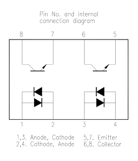

von Thomas (kosmos)
man kann einen Gleichrichter davorsetzen oder man nimmt Optokoppler die
2 Gegengesetzte LEDs am Eingang haben.
z.B. LTV814/824/844
https://www.mikrocontroller.net/attachment/229697/LTV824.png
von Georg (Gast)
Wozu, es reicht doch völlig eine Halbwelle zu detektieren um
festzustellen dass Saft da ist.
Georg

Allerdings hat der Optokoppler des verlinkten Datenblattes bereits zwei
antiparallele LED. Vermutlich war der nicht im Set des Simulators und
daher ein Workaround.
CTR geht von 80-300. Trotzdem würde ich die Auswerteschaltung auf einen
CTR von 50 noch zuverlässig reagierend auslegen. D.h. ein I-LED von
2-5mA soll auf der anderen Seite noch bei nur 1-2.5mA logisch zu
erkennen sein. Dh ein Abgriff am Kollektorwiderstand von 4.7-10kΩ zu
Plus reicht, wenn der µC sich am IO-Pin damit zufrieden gibt und das
50...100Hz flackern nicht stört. Ansonsten wird noch eine Stufe mit
Transistor als Tiefpass benötigt, die das Signal invertiert.

von Heinz (Gast)
Nachdem ich gestern den halben Tag damit verbracht habe die angedachte
Schaltung in Eagle aufzubauen und mich durch die Datenblätter von z.B.
Adum1250 gehangelt habe, ist mir am Ende Aufgefallen, dass ich auch noch
zwei MCP23017 gebraucht hätte um wirklich galvanisch getrennt zu sein.
Einer der über Mosfets die Relais schaltet und einer der galvanisch
getrennt die 230VAC Leitungen abfragt. Ansonsten hätte ich die Massen
verbinden müssen. Da hatte ich dann keine Lust mehr. ;)
Also habe ich nochmal alles auf Anfang gestellt und diesmal nach
"Optokoppler mit sehr niedrigem If" gesucht. Interessant was das
Internet so ausspuckt, wenn man weis wonach man sucht.
Der TLP182: Dieser Optokoppler ist laut Werbeblatt speziell für
Hochvoltanwendungen entwickelt worden. Dann habe ich mir noch einen
Mosfet mit dem kleinsten Qg den ich finden konnte gesucht. (So langsam
lerne ich was ;) )
Die damit simulierte Schaltung kommt sogar noch in Grenzen mit einem
Primärseitigen 40MOhm Eingangswiderstand hin. Simuliert habe ich jetzt
mit 20MOhm. Ich denke ich werde es mit 3MOhm primärseitig aufbauen.
Damit habe ich noch genug Puffer. Sollte ich dann irgendwann durch
Alterung der Bauteile Probleme bekommen, kann ich immer noch etwas
weiter die Werte senken.
Ich denke die Lösung ist besser als:
1. mehrere KW im Jahr in Wärme zu verballern.(Scheint ja Standard zu
sein die Schaltung)
2. einen Kondensator zu nutzen der die Diode nicht schützt
3. Die 230VAC über Widerstände direkt auf den Chip zu legen.
Aber ich bin schon gespannt, was ich wieder übersehen habe. :)
Genügend Platz lassen für spätere Parallelwiderstände:
Weil zum Beispiel das die LED mit so niedrigen Strömen nicht besonders
zuverlässig leuchtet, wenn diese altert. Es gab letztes Jahr eine
Thread, der hatte den Effekt bei einer roten LED. Die setzte bei unter
0,2mA einfach aus. Das Dateblatt endet nicht ohne Grund bei 0.1mA. Bei
230V wäre das ungefähr ein maximaler Vorwiderstand von 2,3MΩ.
Wenn es sparsam sein soll, aber Geschwindigkeit keine Rolle spielt, wird
eine Flasher-Schaltung verwendet, die pro Sekunde die LED im Optokoppler
ein bis zweimal kurz aufblinken läßt. Auf der anderen Seite wird ein
retriggerbares Monoflop durch den Optokoppler angesteuert. Dann
entwischt Dir beim Auslesen auch nicht das Signal.

von MaWin (Gast)
Heinz schrieb:
> So langsam lerne ich was
Hmm, z.B. sollte der MOSFET auch bei 3.3V schon schalten, dein Si4436
tut es erst bei 4.5V.
Und 1MOhm führt mit den 100nA Leckstrom des Optokoppler zwar nur zu
0.1V, dazu Gate-leakage des MOSFETs mit nochmal 100nA, aber bei 25
GradC. Alle 10 GradC verdoppelt sich der, bei 65 GradC kann die
Schaltung schon aussteigen.
Heinz schrieb:
> Simuliert habe ich jetzt mit 20MOhm. Ich denke ich werde es mit 3MOhm
100uA Spitzenstrom. Bei einem Optokoppler der mit 2mA spezifiziert ist.
Reichlich wenig. Warum nicht wenigstens 0.5mA ?
In der Simulation kann man weit heruntergehen, die simuliert bloss in
dem sie die Werte linear herunterskaliert. Aber in der Realität leuchten
LEDs unterhalb eines gewissen Stroms einfach gar nicht mehr (das können
100uA sein). Und Einkopplung in offene Leitungen kann zu weit mehr als
100uA fuhren..

von Heinz (Gast)
Manfred schrieb:
> MaWin schrieb:
> Kann es sein dass Heinz an anderer Stelle Mosfetter heißt:
> Beitrag "Re: BS170 mit 5V ansteuern?"
Nein, das bin ich nicht. Obwohl der auch etwas lernt? Ich dachte immer
das sei ein Alleinstellungsmerkmal. ;)
Ich dachte immer das man einfach nur über VGS(th) sein muss um die paar
mA zu schalten. In meinem E-plan habe ich den Si4436 jetzt an 5V
gehängt. Danke für den Hinweis.
Die Grafik im Datenblatt ging bis 0,1mA runter (s. Anhang). Deshalb bin
ich davon ausgegangen, das die Werte stimmen. Ich fang einfach mit 2MOhm
und 560K (Si4436) an. Wenn es nicht funktioniert, dann löte ich wie
Dieter schrieb Parallelwiderstände auf (Danke für den Tipp). Die
Anwendung läuft bei mir zu Hause. Das wäre kein Beinbruch.

von Heinz (Gast)
Neuer Tag neues Glück. :)
Dieter D. hat mich mit seiner Flasherschaltung auf eine Idee gebracht.
So genau kann ich das mit Portexpander natürlich nicht takten. Aber
folgendes würde doch gehen:
Ich schalte einmal pro Minute den Moc3021, warte 500ms und lese die
Eingänge aus. Dann schalte den MOC wieder ab. Das hat den Vorteil, dass
ich nicht irgendwo an physikalischen Grenzen arbeite. Danke fürs
piesacken. :)
In der eigentlichen Schaltung wären 7 TLP182 verbaut(ich habe 3
Simuliert). Der Strom durch den MOC3021 beträgt somit 7mA(max). So wie
ich das Datenblatt verstehe, liegt die Leistung am Treiber dann bei max.
3V*0.007A=0,021mW. 300mW kann er "dampfend" überstehen. Das sollte doch
dann gehen?
Läuft die Schalung unter "Ein blindes Huhn findet auch mal ein Korn"
oder habe ich wieder etwas übersehen?
https://www.mouser.de/datasheet/2/239/MOC302-1175440.pdf
Heinz schrieb:
> Das sollte doch dann gehen?
So verbrauchst Du wesentlich weniger Verlustleistung. Aber auf eines
mußt Du auf jeden Fall achten, wenn die über 40 abzugreifenden
Spannungen an unterschiedlichen Phasen hängen, dann darfst Du diese
nicht vermischen. D.h. Du benötigst mindestens drei solcher Platinen,
bzw. MOC30xx.
von MaWin (Gast)
Wenn eine Leitung eingeschaltet und eine andere ausgeschaltet aber über
die Last (Glühlampe) mit N verbunden ist, fliesst der Strom erst durch
den einen Optokopplers LED und danach in Reihe geschaltet durch des
anderen Optokopplers LED. Dank der beiden Vorwiderstände zwar nur der
halbe Strom, aber für eine Fehlauswertung wird es reichen..
von 2aggressive (Gast)
Und viele Stolpersteine :D
Vereinfachtes Problembeispiel: zwei zu überwachende Sicherungen an
derselben Phase: R2 und R6 hängen dann also getrennt an der Phase von
zwei verschiedenen geschalteten/abgesicherten Stromkreisen...
Ein Stromkreis fällt jetzt aus (oder ist per Relais abgeschaltet - das
möchtest du ja detektieren)...eine dort angeschlossenen Last zieht jetzt
diese zu messende Leitung gegen null...dein MOC3021 ist eingeschaltet;
die Messung läuft, alles gut.
Stromsparmodus
Dein MOC ist nun ausgeschaltet; dann leuchten beide Optokoppler,
230V-R2-U2-U3-R6-0V mit der halben Leistung. Wird dir also bei zu
überwachenden, und teilweise abgeschalteten Relaisstromkreisen nicht
wirklich helfen viel Strom zu sparen. Lösung: für jeden OK einen eigenen
MOC.
von Heinz (Gast)
Ok. Das wäre ja was geworden. Den Fehler wäre schmerzhaft geworden.
Anbei die alte Schaltung mit dem Fehlerfall und die Neue.
Ich denke jetzt sollte es passen.
Vielen Vielen Dank. :)

von MaWin (Gast)
Heinz schrieb:
> neu
Jetzt musst du noch ermitteln  wie der geringe Strom von 770uA von den
(hoffentlich nicht spannungsmässig vollkommen unterdimensionierten
MOC3021 sondern wenigstens durch 275V~ VDR schützbaren MOC3071)
geschaltet wird. Die haben nämlich einen Mindeststrom. Immerhin sind es
keine zero cross Optokoppler, die oberhalb 16V nicht mehr einschalten.
Ich würde der Simulation in Bezug auf Haltestrom nämlich nicht trauen.
-running the gag-
Da fällt mir spontan die Verwendung von Relais ein. SCNR :D:D:D
So wie bei unterschiedlichen Phasen auch. Es soll der Zustand von Relais
ermittelt werden und nicht der Zustand hinter Sicherungen bei denen
würde der Fall nur auftreten, wenn eine ausgelöst hätte. Dafür ist das
Forum schon eine gute Wahl, weil was der eine dann wieder übersieht,
fällt dem anderen wieder ein. Gut und danke MaWin.
Haltestrom
Eigentlich könnte man doch problemlos (da ja immer nur kurz gemessen,
und danach eine lange Stromsparpause vorgesehen ist) "fette"
Lastwiderstände parallel zu den 230V-anschlüssen der OK legen, dabei
würde auch die Störfestigkeit gegenüber Phantomspannungen (wg
Leitungskapazitäten) verbessert werden.

von Joachim B. (jar)
Dieter D. schrieb:
> Als Beispiel
ein OT Witz, ich finde den Optokoppler nicht
Oh, wie schwierig ist es zu kombinieren. Es sind nur LED1 und LED2 der
Optokoppler oder des Optokopplers eingezeichnet.
Die Transistoren werden nur einmal benötigt, denn die anderen Kanäle
werden über weitere Dioden, analog zu D1 und D2 zusätzlich
angeschlossen. Verwendet wurden hierzu die kleinen Transistoren
MJE13001, die auch in den Energiesparlampen zu finden sind.
hier wird zu oft kombiniert und der TO ist nicht vom Fach der sieht
deinen Text und sucht dann die Bauteile!
Ne nicht rausreden, zeichne einen echten Plan mit Bauteilewerte das
hilft dem TO aber nicht Ratespiele!
Selbst habe ich auch nur das Prinzip und ein paar Notizen. Da werden
heute GMR-Koppler eingesetzt.
Aber ansprechen wollte ich später noch das die Methode mit den Dioden
dem TO erlauben würde wesentlich mehr als nur zwei Optokoppler mit nur
zwei MOC zu verwenden (d.h. alles rechts hinter den Dioden fliegt
raus.). Jenes könnte das Problem mit dem Haltestrom lösen, sofern immer
sichergestellt wäre, dass mehr als nur ein Relais dauernd eingeschaltet
wäre. Wenn nicht, müßte ein Dummy-Pfad für ausreichenden Mindeststrom
ergänzt werden.
von Heinz (Gast)
Vielen Dank. Das hat mir weiter geholfen. Zu den GMR-Koppler finde ich
leider keine Schaltung mit 230VAC und bis auf einige Erklärungen wie das
Prinzip funktioniert recht wenig. Also mach ich mal an meinem Wunderwerk
weiter. ;)
Deine Idee mit den Dioden funktioniert ganz gut. Kleiner wird das zwar
bei weitem nicht, aber immerhin erhöhe ich den Strom durch die zwei
Moc's. Kann mir jemand eine Thermosicherung für die Varistoren(link
unten) empfehlen? Entweder was zum kleben oder irgendwie über die
Platine thermisch gekoppelt, Halter für SMD-Montage?
Ich habe hier noch folgendes mitgenommen und als Ergänzung
aufgeschrieben. Ich denke damit bekomm ich was funktionierendes
gelayoutet. :)
MOC3021 gegen Moc3071SM tausch
https://www.mouser.de/ProductDetail/ON-Semiconductor-Fairchild/MOC3071SM/?qs=%2Fha2pyFadugPw2e2qIy5fQ2CmIV%2FWcG1glITJyDZLK5CeXwuIXgdWw%3D%3D
Varistor PV300K4032R2(300VAC) vor Moc3071SM (PIN 4 und 6) +
Thermosicherung(Typ?)

Heinz schrieb:
> "Ein kleiner Fehler und ich habe
> Netzspannung in meinem Steuerteil".
Hast du im letzten Schaltbild! Soweit ich das sehe sind die Optokoppler
um 90Grad verdreht eingebaut: du möchtest sicherlich nicht mit dem
Kollektor des Phototransistors via 3*68k ans Netz, LOL

von Heinz (Gast)
Fu**. Das ist selbst mir peinlich. Habe bis gestern in Eagle gearbeitet,
aber die freie Version ist leider etwas beschnitten, deshalb habe ich
mich heute in Kicad eingearbeitet . Da ist das Package anders. Ich denke
das wäre mir aber spätestens beim Routen aufgefallen. :)

von Heinz (Gast)
Anbei die neue Trennung für den i2c-bus.
Hier abgeguckt.
https://www.vishay.com/docs/84901/opticalisolatorfoti2cvussystem.pdf
Gibt es den Vorschläge für einen besseren DC/DC-Wandler? Bzw. gibt es
irgendwelche Vorschriften, warum ich meine Wahl nicht einbauen sollte?
Laut Datenblatt kann der die von der VDE geforderten 4KV, aber ich lasse
mich gerne belehren. Das soll am Ende wenigstens sicher sein. :)
https://www.mouser.de/datasheet/2/468/RFMM-1711257.pdf
Dieter D. schrieb:
> Nach Deinen Posts, wolltest Du auch damit prüfen, ob die Spannungen auch
> eingeschaltet wurden. In dem Schaltplan scheinst Du nun die Spannungen
> vor dem Relais statt nach dem Relais abzugreifen.
Genau. Ich greif nur eine Spannung vor einem Relais zum messen ab.
Dieses führe ich auf zwei verschiedene ADC's, damit ein ADC immer
gleichzeitig die Werte von Strom und Spannung einlesen kann. Die Werte
von einem ADC will ich dann z.B. 20ms aufzeichnen und bekomme eine
Momentaufnahme der Leistung. Wie ich dann aus den vielen Werte die Blind
und Wirkleistung bestimmen kann gilt es dann zu lernen. Sollte ich ein
Relais schalten fließt wenn alles in Ordnung ist ein Strom. Hierrüber
findet dann die Überwachung statt.
von Heinz (Gast)
Heinz schrieb:
> Bauform B. schrieb:
>> Strommesswiderstände hatte ich mir eher so vorgestellt, nur größer
https://www.distrelec.de/de/leistungswiderstand-3w-2mohm-isabellenhuette-pbv-r002-f1/p/16057542
>> Aber du hast Recht, bei einem Kurzschluss explodiert so einer auch. Dein
>> 0805 hat aber eine viel kleinere Sprengkraft und hinterlässt nur ein
>> kleines schwarzes Loch in der Platine ;)
> Das denke ich auch. In dem Fall heißt es Sicherung gegen Widerstand.
> Aber bei einem Kurzschluss löst der B-Automat innerhalb von 0,01
> Sekunden aus. Wenn ich tippen müsste, würde ich auf die Sicherung
> setzen.
Korrektur:
Bei einem Kurzschluss fließt gar kein Strom über den Widerstand. Da
hatten wir wohl beide einen Denkfehler.
Und bei meinem i2c-isolator muss der master nach links. Sonst muss ich
den Takt für den Slave selber trommeln. 😜
