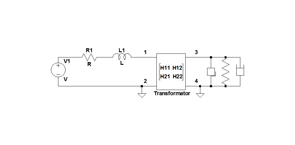

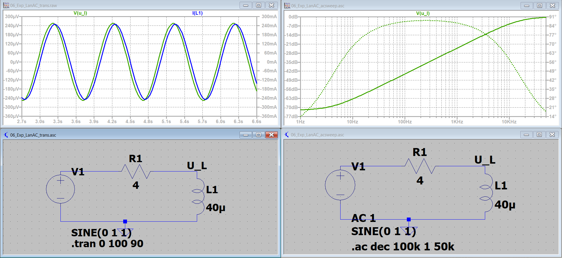

Ich möchte einen Lautsprecher in LTSpice simulieren. Habe dies einmal
mit Transienten und einmal mit AC-Sweep Analyse gemacht. Ich kann mir
die Ergebnisse nicht erklären. (s. Anhang)
1. Transientenanalyse: Warum ist die Phasenverschiebung zwischen Strom
und Spannung an der Spule nicht 90° ? Mir ist bewusst, dass es ingesamt
eine R-L Schaltung ist, aber an der idealen Spule selbst beträgt diese
doch immer 90° oder nicht?
2. AC-Analyse: Warum ist der Phasengang so komisch (falsch?).
Normalerweise würde der doch von 0° auf 90° abfallen, und nicht
ansteigen und wieder abfallen, oder?
Danke für eure Antworten

an der idealen Spule ist die verschiebung auch 90deg. Aber du
vergleichst den Strom mit der Spannung an der Last!

Der Widerstand (R = 4 Ohm) stellt den ohm'schen Anteil des Lautsprechers
da, ist also weder Quell- noch Abschlusswiderstand.
Ansonsten sind die Bauteile als ideal zu betrachten und auch so
eingestellt.

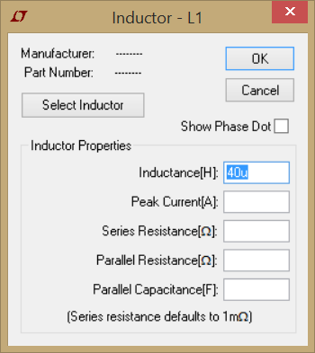

Fragender schrieb:> Warum ist die Phasenverschiebung zwischen Strom> und Spannung an der Spule nicht 90° ?
weil die Spule auch einen parasitären ohmschen Widerstandsanteil hat.
Wenn du keine spezielle Angabe dazu machst, dann nimmt LTSpice dafür
1mOhm an. Und 1mOhm dominiert bei deiner Frequenz bereits den
Spannungsabfall an der Spule.
Fragender schrieb:> Ansonsten sind die Bauteile als ideal zu betrachten und auch so> eingestellt.
Nö. Wären sie das, dann wären Strom und Spannung an der Spule um 90°
phasenverschoben.

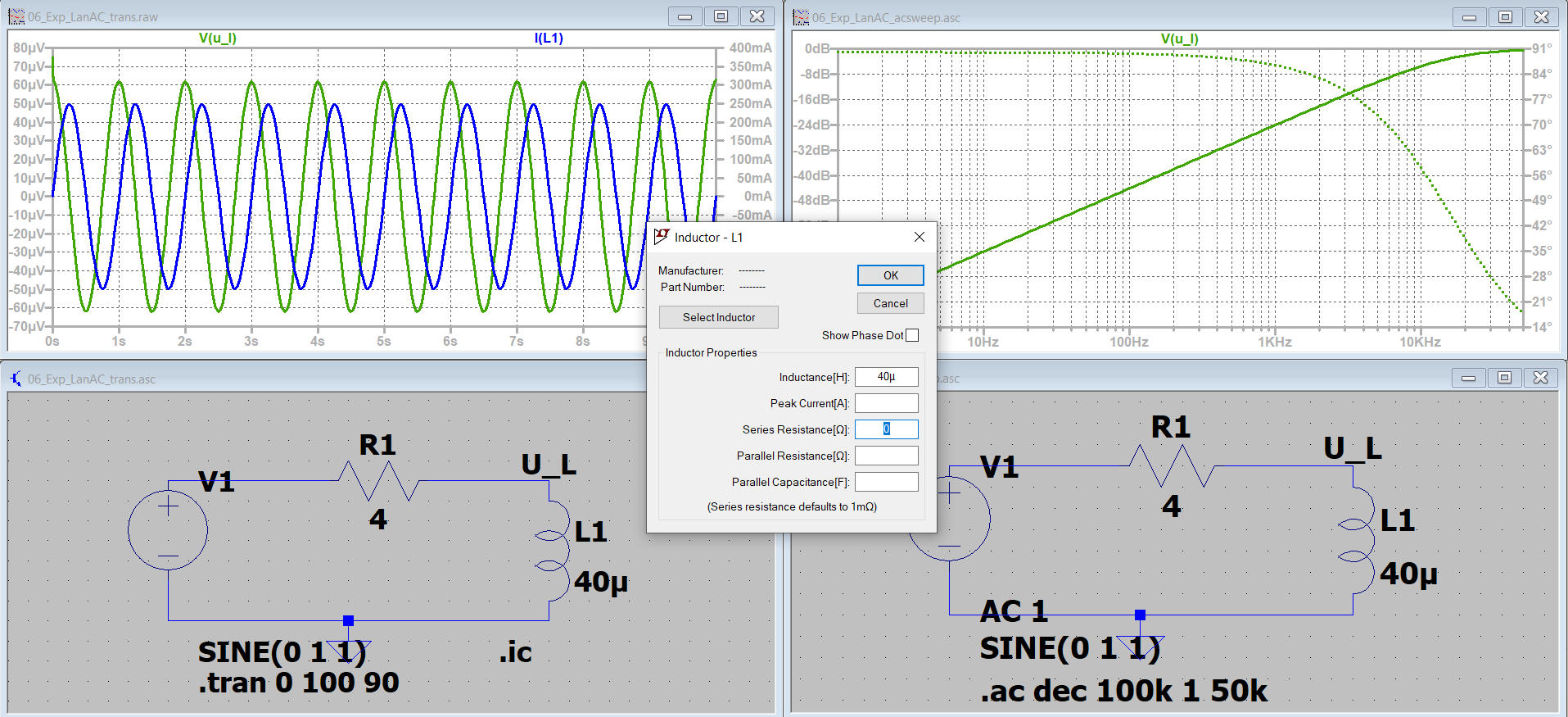

Achim S. schrieb:> weil die Spule auch einen parasitären ohmschen Widerstandsanteil hat.> Wenn du keine spezielle Angabe dazu machst, dann nimmt LTSpice dafür> 1mOhm an. Und 1mOhm dominiert bei deiner Frequenz bereits den> Spannungsabfall an der Spule.
Perfekt, danke!! Daran lag es! Hätte nicht gedacht, dass LTSpice das
einfach so reinmogelt. Hab es explizit auf 0 Ohm geändert und nun passt
alles.
Hier nochmal die Lösung, falls es irgendjemand mal braucht.
(Wie Achim S. gesagt hat: lässt man das Feld für "series resistance"
frei, nimmt LTSpice 1 mOhm an)
