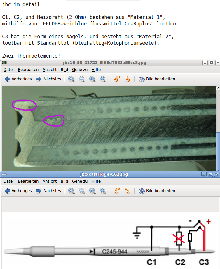

Ich bin gerade dabei, mir eine kleine Lötstation aufzubauen. Betrieben
mit AC per Ringkern und simpler, aber hoffentlich ausreichend schneller
/ robuster Elektronik.
Aber nun frage ich mich tatsächlich das, was ich am Anfang als Trivial
abgestempelt habe: Wie heizt man denn nun sachgemäß die Spitzen mit
integriertem Thermoelement?
Bei JBC sind Thermoelement und Heizelement in Reihe geschalten,
dazwischen gibt es einen Mittelabgriff. Daher muss man die
Thermospannung sowieso im Nulldurchgang /  Stromlosen Zustand messen.
Im Anhang wäre ein Bild zur Belegung der Kartuschen.
Grundsätzlich gibt es ja zwei Möglichkeiten:
1. Man jagt den ganzen Heizstrom über das Thermoelement (was ja auch so
bei diversen Lötstationen gemacht wird) und macht den Mittelabgriff
obsolet
2.Man heizt das Heizelement direkt und lässt das Thermoelement stromlos.
Grundsätzlich ist beides mit geringfügigen Änderungen an der Schaltung
möglich, letzteres erscheint mir aber natürlich logischer.
Sieht man sich nun andere Schaltungen an, so ist das ganze aber nicht
mehr ganz so klar: Unisolder 5.2 macht das ganze z.B. nach Methode 2,
andere Schaltungen sieht man jedoch auch mit Methode 1. Laut einem
Beitrag hier im Forum (ich finde den aber gerade irgendwie nicht mehr)
nutzt JBC selbst ebenfalls Variante 1.
Was ist denn nun die Beste / Richtige Methode? Oder ist es gänzlich
egal?
Mir geht es hauptsächlich darum, dass beim benutzen von Methode 1 der
Heizstrom nur über Gehäuse und mittleren Ring fließt und bei Methode 2
über mittleren Ring und den kleineren Stift der Kartuschen - ich weiß
natürlich nicht, ob die Kontakte im Handteil dafür ausgelegt sind, dass
auch der kleine Stift am Ende den vollen Heizstrom (immerhin 7A+...)
aushält.

von W.S. (Gast)
Uli S. schrieb:
> Wie sieht denn das eigentlich aus, ist es erlaubt eine JBC Station
> zu analysieren und die Schaltung zu veröffentlichen. Bloss müsste das
> was ohne
> eingebauten Computer sein.
Wozu?
Willst du ein Gerät blind nachbauen?
So eine JBC-Kartusche ist elektrisch gesehen ein Dreipol und sie enthält
2 verschiedene Bauteile (einen Heizer und ein Thermoelement) weswegen
einer der 3 Anschlüsse von beiden genutzt wird. Das ist die Krux daran,
denn damit hat man die Spannungsabfälle an den Kontakten und übers Kabel
durch den Heizstrom auch auf der Meß-Seite - und deren Signalpegel sind
sehr gering.
Folglich muß man Heizen und Messen zeitlich auseinander halten und dafür
braucht es den Mikrocontoller als Steuerung für's Procedere. Du wirst
also nicht ohne einen µC auskommen - es sei denn, du baust die nötige
Funktionalität irgendwie diskret nach.
W.S.

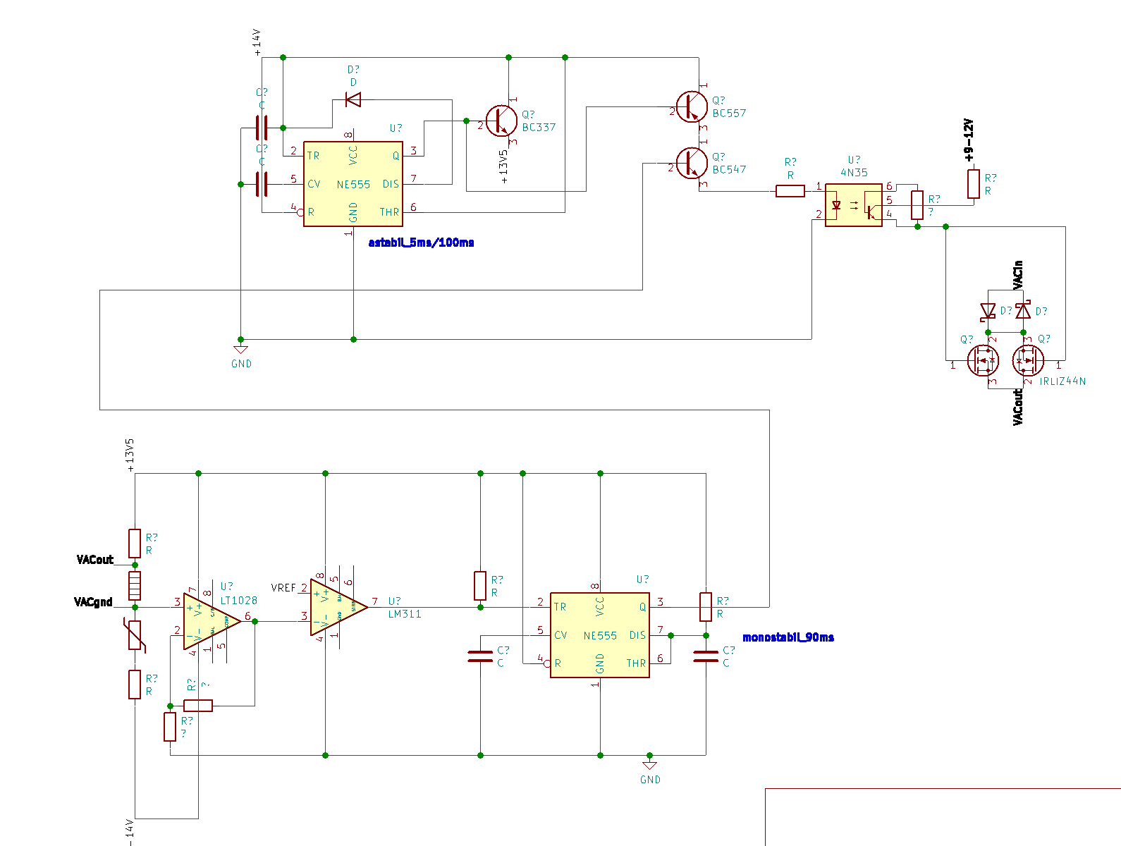

von Tobias .. (bitfehler)
von Patrick S. (patrick_s882)
> W.S.
Die Ersa-Kolben mit ihrer Gleichspannung machen es einem tatsächlich
leichter. Allerdings sehe ich noch die Möglichkeit, mit einer bistabilen
Kippstufe dafür zu Sorgen, dass z.B. jede 1/10 Sekunde ein gaaaaanz
kleines Zeitfenster zum Messen zur Verfügung gestellt wird, in dem dann
garantiert keine Leistung zugeführt wird. wenn die Temperatur zu niedrig
ist, wird die nächste 1/10 Sekunde geheizt. So eine Lötstation soll ja
nicht als Temperaturreferenz dienen. ;-)
Durch den Mittenabgriff kann man aber eigentlich auch (galvanisch
getrennt) während des heizens messen, vorrausgesetzt, dass die
zugehörige Strippe mit der Leistung der Heizung klar kommt.
Den Widerstand kann man in dem Fall eigentlich getrost vernachlässigen,
da er weit unter denen des Heiz- und des Thermoelementes liegt.
Bei meinem geplanten Ersa-Provisorium werde ich noch einen zuschaltbaren
Widerstand in dem Referenz-Spannungsteiler unterbringen müssen, da das
Heizelement hier auch als Temperatursensor genutzt wird.
Fazit:
-NE555
-PMOS
-NMOS
-Hühnerfutter
Ich kann meine Überlegung bei Bedarf gern auch zu Papier bringen.
mfG
Patrick

von W.S. (Gast)
Mache das mal, aber lies es dir zuerst selber vor.
Bedenke mal, daß die zu messenden Thermospannungen im Bereich weniger mV
liegen und vergleiche dazu den zu erwartenden Spannungsabfall an den
Schleifkonakten zwischen Handstück und Kartusche. Nee, zum Messen darf
nicht geheizt werden, damit der Heizstrom (18..24V durch etwa 2 Ohm)
keinen haushohen Spannungsabfall an den Kontakten und Leitungen
verursacht.

von Patrick (Gast)
> verursacht.
> W.S.
Über welchen Kolben reden wir jetzt?
Bei meinem Projekt wird der Kolben fest montiert. An den Widerständen
dürfte sich im Betrieb somit nichts ändern.
Low-ESR-Elkos von Panasonic/ECC sind bei Reichelt für "'n Appel und'n
Ei" zu bekommen. Die Stromversorgung für den Kolben kann "ich" somit
sauber glätten.
Wenn ich es nicht völlig falsch verstanden habe, hat der JBC-Kolben ein
getrenntes Thermoelement. Über die Messschaltung selbst habe ich imho
kein Wort verloren. Der 555er und die Transistoren sind dafür da, um
zwischen Heizen und Messen umzuschalten. Eine monostabile Kippstufe
sollte dann noch dafür sorgen, dass auf keinen Fall während des Messens
geheizt wird.
Verbaut JBC wirklich so schlechte Kabel und Stecker? :-o
Ich mache heute Abend einen Schaltplan. Kann aber sehr spät werden. 😉
mfG Patrick
von W.S. (Gast)
Ich schreibe über die steckbaren 245er Kartuschen. Die sind STECKBAR,
also hat man für die Anschlüsse nur drei Schleifkonakten zwischen
Handstück und Kartusche. Dazu hat man noch einmal die Steckkontakte
zwischen Kabel und Lötstation. OK, die könnte man auch in Kelvin-Technik
ausführen. Das reduziert das Problem ein wenig, schafft aber keine
prinzipielle Abhilfe.
Da ist es völlig egal, wie du dein Netzteil aufgebaut hast und wie glatt
dessen Ausgangsspannung ist.
W.S.

Dann lässt sich das Problem trotzdem mit nem 556 (astabil + monostabil)
und 2 MOSFETS lösen. 🤷 Es ging doch ursprünglich darum es einfach und
analog aufzubauen?

Warum bloß herrscht hier eine so große Abneigung, beim Entwurf einer für
die JBC-Kartuschen geeigneten Station selbst nachzudenken?
Blind kopieren wollen: JA, selber was auf die Beine stellen: NEIN.
Also ich selber hatte vor Jahren mir meine Station selber ausgedacht und
gebaut. Ich hätte da noch ein paar leere LP übrig... allerdings gehört
dort ein M051 von Nuvoton drauf. Den Chip hatte ich grad zur Hand.
W.S.

von W.S. (Gast)
Manfred schrieb:
> aber die Idee hat 'was.
Sehe ich ähnlich. Bei meiner Variante wird der Schalt-FET auch über eine
kapazitive Kopplung geschaltet - das macht die Schaltung relativ
unabhängig von der vorhandenen Heizspannung und verhindert zugleich ein
Totheizen bei einem eventuellen µC-Ausfall.

Wenn ich das Bild
https://www.mikrocontroller.net/attachment/518891/jbc-cartridge-C02.jpg
richtig verstehe, ist die Kombination Heizung zu Fühler bei der JBC
andersherum als bei Weller, da könnte man das Überfahren des Meß-OP
tatsächlich vermeiden, wenn die Ground-Leitung hinreichend niederohmig
ist.

von W.S. (Gast)
Manfred schrieb:
> Wenn ich das Bild
> ist.
Kannste vergessen. Beim Heizen wird auch das ThElement um einige 100 mV
angehoben.
W.S.

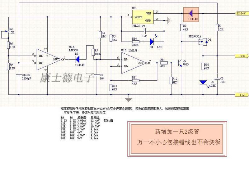

Habe mir das mal schnell überflogen, finde hier aber ein paar Sachen die
nicht besonderst berauschend sind.
1. Trafo nur 60W, gerade der JBC Kolben kann kurzfristig das doppelte ab
2. Die Software scheint eine kleine Baustelle zu sein (Wandlungszeit des
ADC wird mit 750mSek angegeben, nach einer Sekunde Pause wird einen neue
Wandlung gestartet damit der AVR Zeit für andere Dinge hat,......)
3. Würde es mich ich interessieren welchen Spannungsimpulse am am
Lötkolben auftreten, die Spule sollte doch den Effekt noch weiter
verstärken oder wirkt hier etwa die stromkompensierte Spule entgegen?
Ich denke mit 24V Versorgungsspannung kann es da schon ordentlich
Impulse geben.
von W.S. (Gast)
> Wandlung gestartet
Naja, Elektor eben. Die Messerei ist mMn. viel zu langsam und beim Trafo
könnte man argumentieren, daß der sich für 1..3 Sekunden auch mal
überlasten läßt (was zwar unschön ist, aber wohl geht).
Abgesehen davon sieht mir die gesamte Schaltung ein bissel zu 'diskret'
und zu aufgeblasen aus. Eine Gleichtaktdrossel vor dem Kabel zum
Handstück ist auch ne witzige Sache, dafür sind die 2 Meßeingänge ohne
jeglichen Überspannungsschutz und C7 bzw. C13 brauchen schier ewig, bis
sie wieder auf Thermospannung sind.
W.S.
von Manfred (Gast)
Gefällt mir auch nicht.
und vermutlich überflüssig. Aber immerhin haben sie für den Heizungs-FET
eine Gegentaktstufe spendiert, sieht halt wichtig aus. Ich habe da einen
P-FET im D-PAK (TO-252) drin, der ganz simpel mit einem 2N2222A
angefahren wird.
Jou, und der IC2A ist überflüssig. An meinem Weller-Eigenbau habe ich am
Fühleranschluß 10 MegOhm nach +5V, wenn die Leitung bricht, knallt der
Meßausgang auf Anschlag und der µC erkennt Anschlag = Heizung aus.
Die Kasperei mit der Anzeige ... die Urgroßmutter aller dieser aus
Funkamateur 07-2014 vom Martin Kumm hat einen ATMega328 (Arduino)
eingesetzt und bedient mit diesem seine Siebensegmentanzeigen. Die Uroma
war auch in der Elektor, Nummer weiß ich nicht.
Hat mir auch nicht gefallen, LC-Displays mit I2C-Adapter sind gut
bezahlbar - ich weiß schon, warum ich eine komplette Eigenkonstruktion
gemacht habe. Ich habe leider keinen Stromlauf gemalt, den ich hier
veröffentlichen könnte - Lochraster mit diversen Schmierzetteln
"dokumentiert".
