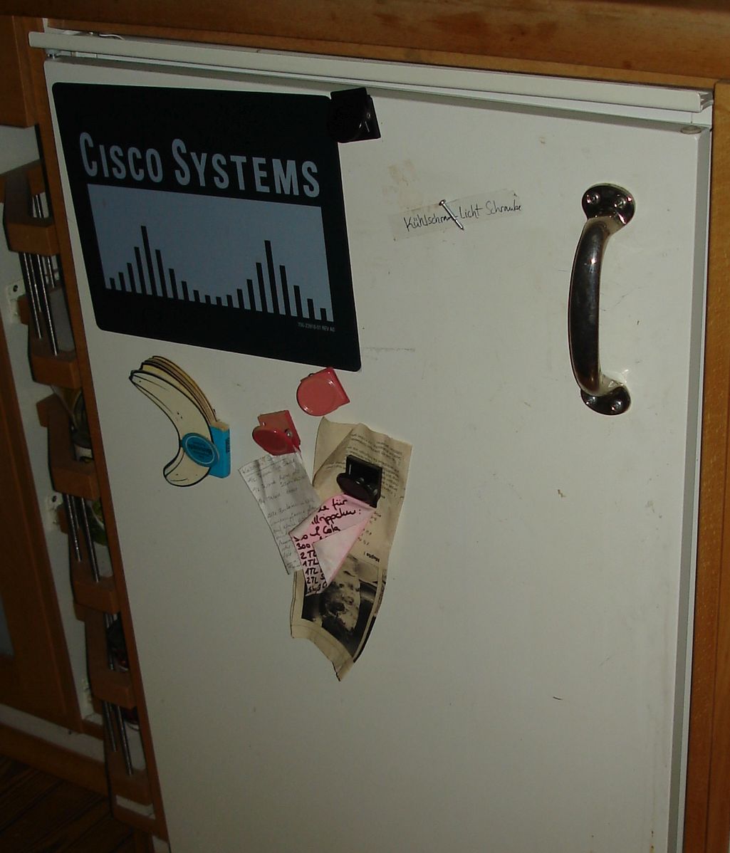

Moin moin,

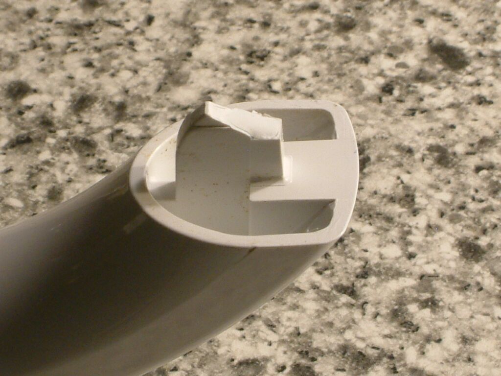

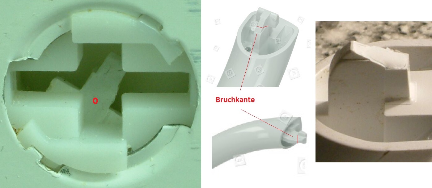

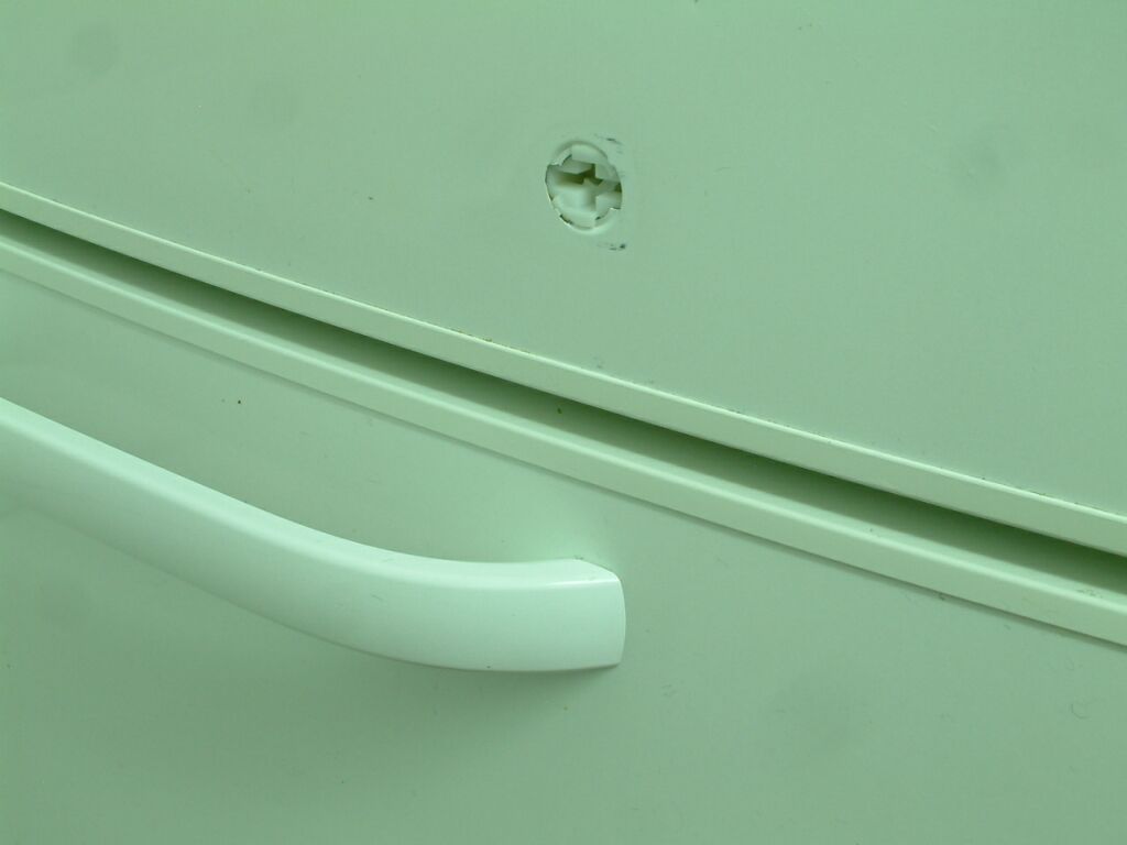

mache eben den Kühlschrank (Bosch) auf und habe den Griff in der Hand.
Natürlich mal wieder gealtertes Plastik, die Nase des Griffs ist
abgebrochen. Solche Defekte müssten eigentlich nicht sein, wenn man
haltbar konstruieren würde, wie z.B. verschrauben.
Dummerweise liegt die Nase nun in dieser Nasen-Buchse, einen neuen Griff
(falls man denn einen bekommt) wird man nicht eindrücken können. Das
abgebrochene Teil geht auch nicht raus. Was nicht verwundert, denn die
Nase soll ja nicht rausgehen, sonst würde ja der Griff nicht halten.
Einmal rein - und nie wieder raus ist heute die Devise.
Mir sieht das nach einer neuen Türe aus (wenn die denn lieferbar ist),
denn die Innenseite der Türe lässt sich nicht ausbauen. Zumindest nicht
so ohne weiteres. Schrauben gibt es auch innen nicht, man muss wohl erst
die Türdichtung rausrupfen. Ist alles so gemacht, dass der Austausch des
Griffs eigentlich unmöglich ist. Da staunt selbst ein Mechaniker
Bauklötzchen.
Bild 3 zeigt die Bruchstelle an der Griff Innenseite.
Der obere und untere Griff ist identisch.
Werde morgen mal den Bosch Kundendienst kontaktieren und berichten.
Manuel

Dicke Spax durchwürgen und gut isses. Oder hat der Griff irgendeine
Schnappmatikfunktion?

Diese Plastikaufnahme in der Tür kannst Du doch ausbauen; die ist nur
eingedreht (ca. 1/4 Umdrehung), da gibt es ja nur 2 Nasen, die diese
Aufnahme halten.

Mit einem übergroßen Schraubenzieher kann das Restteil aus der Tür
gedreht werden und dann herausgezogen werden. Dann nimmst Du einen
harten Korken, den Du passend anschnitzt und drehst den ein. Ein Loch an
des Ende des Griffes gebohrt, Schraube hinurchstecken und im Korken
festschrauben.

Bei ebay sind die exakt passenden Griffe (17384751240) im Doppelpack
incl. Versand für knapp 12,-€ zu bekommen.
Naja, also doch kein absoluter Totalschaden..

man könnte die Reparatur folgenderweise angehen.
In das Loch der Tür Uhu Endfest oder ein anderes Epoxy
rein - damit die im Loch verbliebenen Teile nicht
rumklappern und schon eine Basis für das weitere Vorgehen
vorhanden ist.
Beim Griff gibt es ein planes Stück welches an der Tür anliegt.
Das dürfte deckungsgleich mit der horizontalen Ausnehmung des Türloches
sein. In den Griff eine kurze Schraube reindrehen, die die getrocknete
Epoxybasis der Tür dann erneut Epoxy (Uhu Endfest) reingeben (satt!),
den Griff schnappen und tief in das noch viskuose Epoxy eintauchen.
Mit Klebeband den Griff straff an die Tür spannen und 1 Tag warten.
Das sollte halten.

von Manuel O. (Gast)
Stimmt, raus geht der Einsatz aber dann nur nach hinten. Und da ist die
Innenverkleidung im Weg, die nicht mal so eben demontierbar ist. Sicher
auch nur eingeklipst.
oszi40 schrieb:
> Mit einer frischen Packung 33g UHU-Endfest hat sich schon manches
> Problem gelöst. Ob allerdings diese Plaste dafür geeignet ist, wird erst
> das Experiment zeigen.
Nach meiner Erfahrung haben die geplante-Obsoleszenz-Ingenieure hier
schon vorgesorgt und Kunststoffe verwendet, die sich nicht oder nur
schlecht kleben lassen. Und hier sind es gleich zwei verschiedene
Kunststoffe.

von Ralf X. (ralf0815)
Manuel O. schrieb:
Das haben wohl mehrere übersehen, oft werden vorhandene Informationen
nicht "verarbeitet".
> Sicher auch nur eingeklipst.
Nein, da dürfte alles verklebt sein.
> Kunststoffe.
Ein Kunststoff, der leicht zu reinigen ist und tausenden verschiedenen
"Hausmittelchen" widerstehen soll, MUSS sich schlecht kleben lassen,
jedenfalls durch Laien mit Haushaltsklebern.
Und dass ggf. für den Kunststoffeinsatz im Blech ein anderer Kunststoff
zum Einsatz kommt, ist auch klar.
"Fachleute" könnten hier kleben, würden Dir aber wohl auch sagen, dass
das hier aufgrund des billigen Ersatzteils Blödsinn ist.
"SO" schlecht scheint der Kunststoff übrigens auch nicht zu sein.
Ansonsten würden nach dem auch bei Dir erfolgten Bruch viel öfter der
Griff auch noch gleich an der seitlichen Schraubverbindung brechen.
Nebenbei sind manche Sollbruchstellen auch durchaus durchdacht.
Wenn DER Griff mittig auf der Tür bei Überlastung nicht rausbrechen
würde, wäre sofort eine dicke Beule in dem heutzutage sehr dünnen Blech.
Aber sofort von "geplante-Obsoleszenz"  rumzutönen, ist einfacher, als
mal den eigenen Kopf einzuschalten.
>> Haltet doch endlich mal die Fre55e!!!
>> Aöles wollt ihr billig und schön und gut! Und wenn einer von xtausend
>> Griffen an den A**** geht, danns schreit ihr "geplante Obsolenz".
> Woher weißt du Orgelpfeife, dass es einer von tausend ist?
> Möglicherweise ist es genau anders rum. Wenn dein Kühlschrank 2 Jahre
> hält, ist deine Welt in Ordnung, stimmt's?
> Wobei ich im Prinzip auch kein Problem habe, einen defekten Türgriff
> auszutauschen, wenn sich denn der Austausch von jemandem mit 2-jähriger
> Grundausbildung Metall und gut sortierter Werkzeugkiste durchführen
> ließe. Aber genau dies ist hier definitiv nicht der Fall. Und da darf
> man sich fragen, für was (oder besser für wen) das gut sein soll.
Sorry, aber da scheint Deine "2-jähriger Grundausbildung Metall" wohl
für die Katz gewesen zu sein und Deine "gut sortierte Werkzeugkiste"
lediglich ein "must have"...
Ansonsten wäre das abgebrochene Teil innerhalb von einer Minute draussen
oder seitlich so verschoben, dass es den Einbau des 6,-€ Ersatzgriffes
nicht stört.
> Wäre die Türe plan, wäre i.d.T. ein mit doppelseitigem Klebeband
> angesetzter Türgriff aus dem Baumarkt eine Lösung. Aber die Türe ist
> nicht plan.
Lass die Finger von Technik/Handwerk.
> Es gibt doch zum Transport für Glasscheiben solche Griffe mit zwei
> spannbaren Saugnäpfen dran. Das wäre vielleicht eine Lösung. Kennt
> jemand den Suchbegriff?
Jetzt dreht da aber jemand völlig ab..
Dieter schrieb:
> Der Türgriff kostet als Ersatzteil inklusive dem Plastikteil, das noch
> in der Tür steckt, zwischen 10-20 Euronen.
Ein neuer Türgriff bringt mich hier nicht weiter, solange das
abgebrochene Teil noch in der Türe steckt. Und nein, es lässt sich
nirgends wohin schieben, denn da ist kein Platz. Derjenige mit dem Tipp
sollte seine Billig-Glaskugel auf den Müll werfen und sich eine
qualitativ hochwertige Glaskugel für richtig Geld kaufen. Denn viel Geld
= viel gut.
Gestern durfte hier jeder mal 10 min. versuchen, das abgebrochene Teil
raus zu popeln. Keine Chance, jeder ist gescheitert. Was nicht wundert,
denn wenn die Nase rausgehen würde, würde der Griff nicht halten.
Nachtrag: Und nein, das Plastikteil in der Türe lässt sich auch nicht
eben ausbauen, weil der Innenaufbau der Türe entweder eingeklipst, oder
wie hier behauptet wurde, eingeklebt ist.
von Drehrumbum (Gast)
> eben ausbauen,
Dann mach es wie der Zahnarzt bei Wurzelziehen. In situ zerteilen und
Fragmente einzeln extrahieren. Zerteilen per Dremel oder Skalpell.

von Sebastian W. (wangnick)
Ist die Griffhalterung in die Türaufnahme hineingedreht? So eine Art
Bajonettverschluss?
LG, Sebastian

von MaWin (Gast)
> nicht eben ausbauen, weil der Innenaufbau der Türe entweder eingeklipst,
> oder wie hier behauptet wurde, eingeklebt ist.
Hmm, sieht aber sehr danach aus, als ob man das vorne an 2 Stellen
herausstehende Reststück durch eine 25 Grad Drehung im Uhrzeigersinn aus
der Bajonetthalterung mit dem Kreuzschlitz rausbekommt.
Im Anhang kann man besser verstehen, wie das abgebrochene Teil aussieht.
Lösungsweg 1a:
Mittels "guter" Spitzzange das Teil rund ~55° im Uhrzeigersinn
verdrehen, anschliessend versuchen, es aufzurichten und es wieder mit
Spitzzange zur Mitte zu bringen und zu entnehmen.
Lösungsweg 1b:
verdrehen, anschliessend versuchen, es ganz zur Seite zu schieben.
Ggf. lässt sich dann schon ein heiler Griff in der Mitte einführen.
Lösungsweg 2a:
3mm Bohrer am roten Kreis etwas schräg zum breiten Teil ansetzen und das
Teil durchbohren, dann auf 4mm, etc. steigern, bis das Teil zerlegt ist
und sich Reste entfernen lassen.
Beim Bohren das Teil durch Schraubenzieher gegen mitdrehen sichern.
Lösungsweg 2b:
Nur soweit aufbohren, dass sich dort ein vorhandenes Rundeisen (kleiner
Kreuzschlitzdreher, Schaschlikspiess, etc.) einschieben oder längere
Spaxschraube eindrehen lässt und damit PLUS Schraubendreher das Teil in
eine passende Lage bringen, aufrichten und entnehmen..
Noch einige Zusätze:
Diese Griffe werden an hunderten unterschiedlichen Geräten der
BSH-Gruppe eingesetzt, also Bosch, Neef, Siemens, Gaggenau, Thermador,
Baley, Junkers, usw. usf..
Auch bei diversten richtigen "Edelteilen" in Sondermodellen mit/in
Sonderfarben.
Bei einer Kundin hatte mal ein "Techniker" dieses Teil abgebrochen, als
er die Anschlagsseit der Türen wechseln wollte.
In der "Edelfarbe" Bronze-Metallic gab es die Griffe aber nicht mehr.
Also habe ich als schnelle und billige Lösung den Rest der Führung
abgeschnitten (Flex), ein 3mm(?) Loch leicht schräg in den dicken
Unterbau des Griffes gebohrt und eine Flach-/Linsenkopf-"Spax"
eingesetzt, wobei der Kopf deutlich breiter als üblich war.
Hält sein Jahr und Tag und müsste auch bei Dir klappen, je nachdem, was
Deine Werkzeugkiste hergibt.
Ansonsten könntest Du an dem kaputten Griff an der Bruchstelle auch mal
testen, wie das Material auf Wärme reagiert.
Je nach Ergebnis könnte ich noch weitere Lösungswege zum Entfernen des
Bruchstückes aus den Aufnahmebuchse offerieren.

von Hans_Dampf (Gast)
Der Griff schaut aus wie das Ersatzteil 00369542.
Verbaut in Kühlschränke um 2002.
Bei so einem uralten Gerät (lassen wir's 15 Jahre alt sein) und so einem
Fehler mit der (IMHO abgedroschenen und lächerlichen) Phrase "geplante
Obsoleszenz" zu kommen ist einfach beschämend! Sei froh, dass das LPP
Gerät so lange gehalten hat und investiere (zum wohle auch deiner
Stromrechnung) ggf. gleich in ein neueres Gerät!
