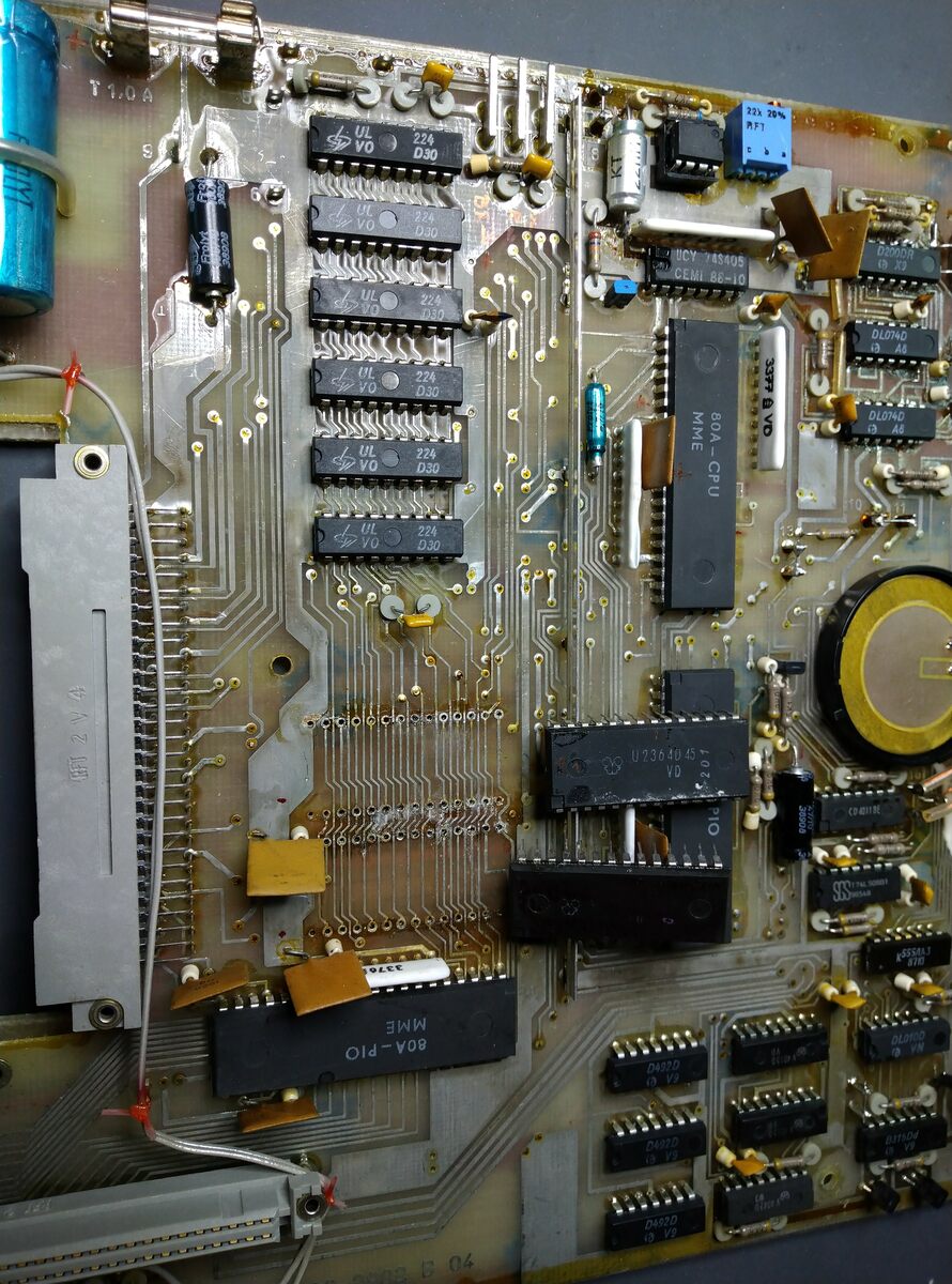

kennt sich hier jemand mit der Reparatur des DDR Schach-Computers Chess
Master Diamond (CMD) aus?
Ein 1988er Modell liegt hier vor mir. Nach dem Einschalten gibt der
Buzzer einen Dauerton ab. Das Display bleibt aus. Auf Tasteneingabe
reagiert das Gerät nicht.
Das externe AC Netzteil liefert stabile 12V (RMS) (angehängtes Bild
AC-Netzteil.png).
Der Gleichrichter liefert stabile 16V.
Es liegt kein Kurzschluss zwischen +/- output vom Gleichrichter vor.
Die 1A Sicherung ist OK.
Der Spannungsregler wird sehr heiß, liefert aber stabile 5V
(Energiesparen war damals noch nicht so angesagt).

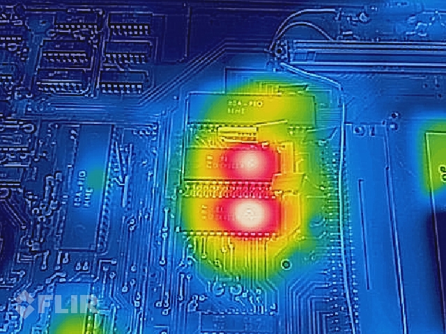

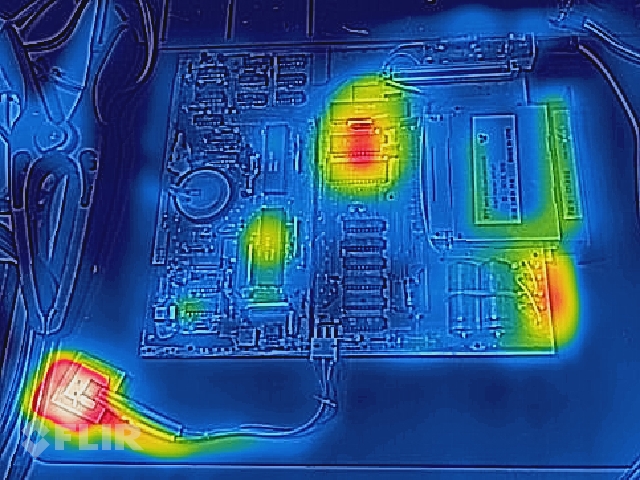

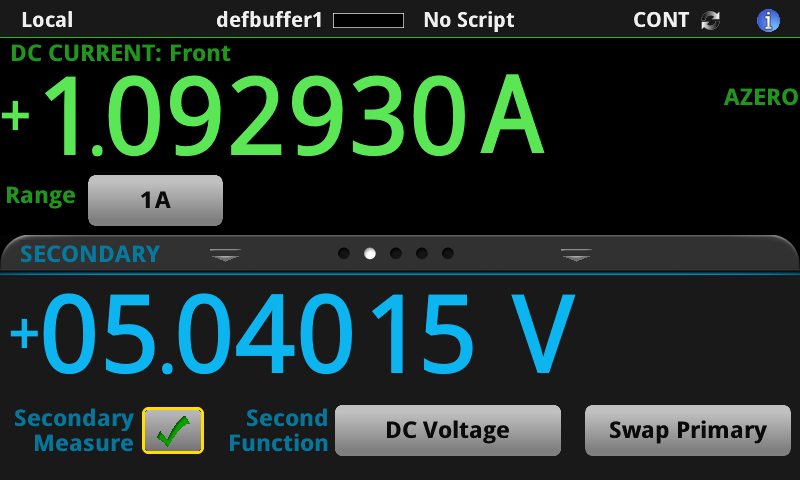

Am Labornetzteil, welches ich hinter den Gleichrichter geklemmt habe,
zieht der CMD 1,09A (angehängtes Bild VA.png).
Die Thermokamera zeigt neben dem Spannungsregler nur die zwei ROM
Bausteine U2364D als markant warm an. Die Temperatur liegt bei ca. 71°C
(angehängte Bilder Flir1-PCB.jpg und Flir2-ROM.jpg).
Die Kondensatoren zeigen keinen auffälligen Wert der auf einen
Kurzschluss hinweisen würde. Auch die Transistoren haben allesamt keinen
Kurzschluss.

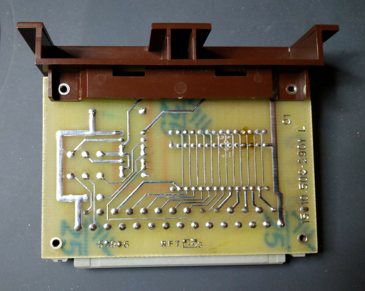

Es macht keinen Unterschied ob das PM10 Modul eingesteckt ist oder
nicht. Das Gerät verhält sich gleich.
Im Handbuch gibt es zu dem Dauerton des Buzzers keine Hinweise. Hat
jemand einen Tipp?

1.1A scheint mir etwas viel für die Schaltung.
Verdächtig. Die haben doch scheinbar nichtmal einen "Takt" (werden also
garnicht gelesen). Könnte also ein Fehler im Busdecoder sein, der die
Datenausgänge "gegeneinander" arbeiten läßt. Also mal beide OE
vergleichen.

Da beide ROMs betroffen sind wird evtl. ein oder mehrere Ausgänge hart
nach GND oder VDD gezogen. In Frage kommen die da die Datenleitungen,
prüfe mal die pull-up Widerstände R262 (im Schaltplan links neben der
CPU).
von ostechnologe (Gast)
Hey, der Oszillator arbeitet mit nem D200. Das ist ein 74H00 (nicht HC)!
Der allein braucht schon die Hälfte des Stroms :-)
Die CPU und die beiden PIOs sind NMOS, das einzig stromsparende in dem
Aufbau sind die 1Kx4Bit SRAM U224.
Kann übrigens gut sein, daß der oben genannte D200 mit seinen
gigantischen Strömen im laufe der Zeit den Quarz gekillt hat. Es wäre
nicht der Erste...

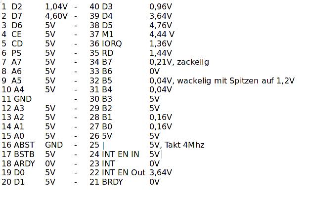

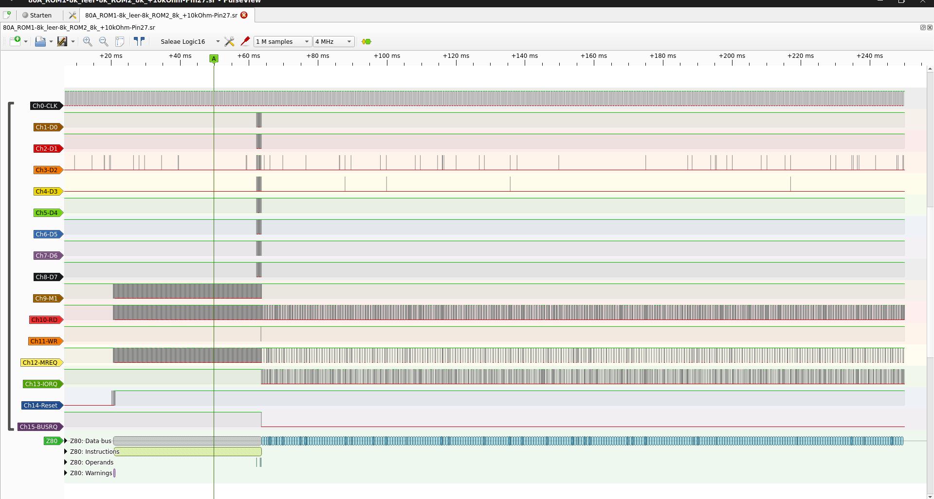

Der Rechner ist ein ganz normales Z80 System. Da sollte man nach 30
Minuten fündig sein.

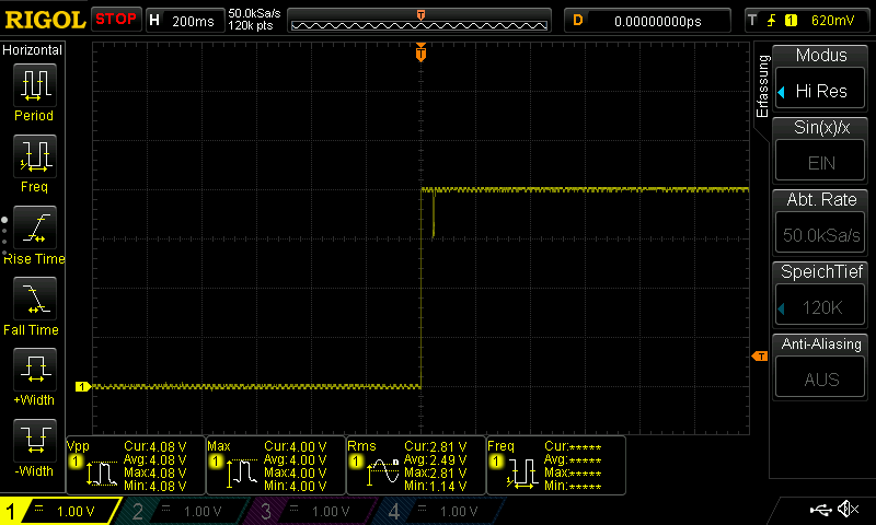

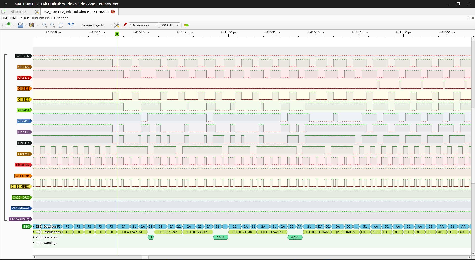

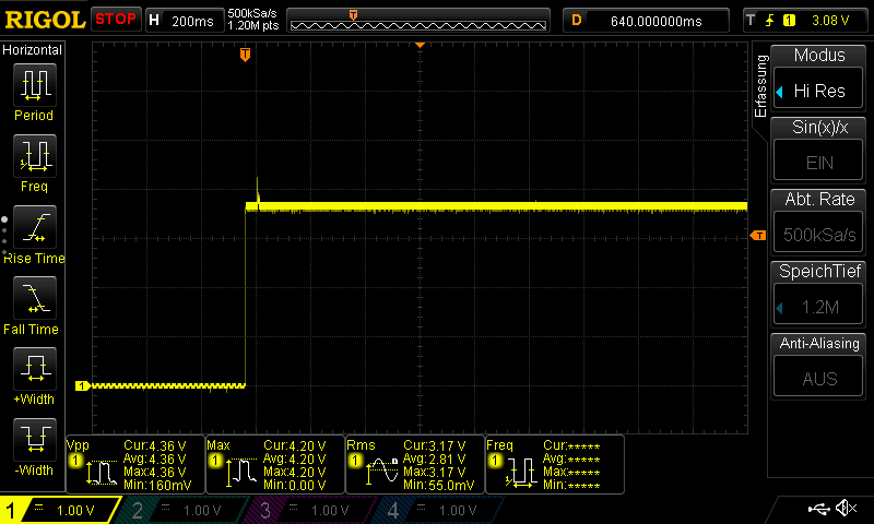

von Jim K. (jim-knopf)

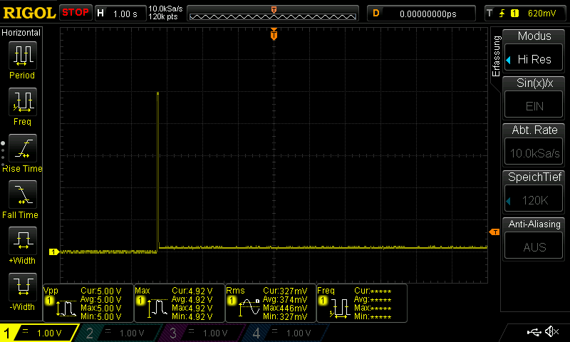

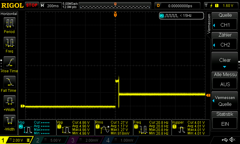

Vielen Dank erstmal für die Hilfreichen Beiträge.
Am Prozessor (Pin 6) ist kein Takt messbar.
Der 555er Timer arbeitet.
Der Quarz (C252) macht im eingebauten Zustand gar nichts. Am linken Pin
habe ich 1,22V am rechten 2,92V.
Im ausgebauten Zustand ist er quicklebendig. Bei 5Vpp am
Funktionsgenerator messe ich bei 8MHz die höchste Spannung am in Serie
geschalteten Oszi.
Am ROM sind CE und OE beide auf high. An keinem Pin des ROM habe ich
einen Takt.
@ZF Der R262 zeigt keine Auffälligkeiten. Was genau sollte ich da
feststellen?

Kannst Du die beiden ROMs mal ausbauen? Wie schaut es dann mit der
Stromaufnahme aus, ist dann ein Takt vorhanden? Das System wird
nnatürlich icht laufen, aber der Startversuch müsste erkennbar oder
messbar sein.
> geschalteten Oszi.
> nicht der Erste...
Dieser Hinweis war durchaus ernst gemeint!
Eine These war wohl, daß die Quarze durch zu hohen Strom/Amplitude
mechanisch geschädigt werden. Keine Ahnung ob das so stimmt, fest steht
daß diese Schaltung Quarze früher oder später zerstört.
Klar, am FG ist seine Resonanzfrequenz schon noch nachweisbar.
Bevor man daran rumlötet (die Platine ist... na ja...) würde ich auf
jeden Fall die Sache mit dem Takt in Ordnung bringen.
Das ganze D200-Ostzillatorgebilde ist ein einziger Krampf. Gehört durch
einen "richtigen" 8 MHz Oszillator ersetzt.

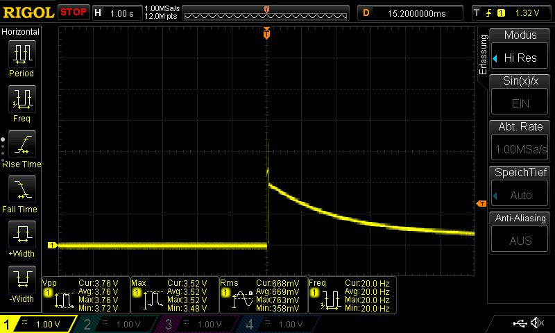

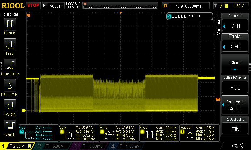

@ostechnologe Wie soll ich den Quarz denn sonst testen wenn nicht in
Verbindung mit einem Funktionsgenerator? Am DER EE DE-5000 messe ich an
dem Quarz 3,21pF. Ähnliche Werte bekomme ich von anderen hier
herumliegenden Quarzen (12MHz, 16Mhz). Aus Mangel geeigneter
Testkandidaten habe ich mal 8Mhz Quarze bestellt.

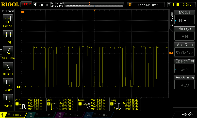

Am D200 und am DL074 habe ich an keinem Pin Takt.
Der D200 bekommt 4,78V an Pin 14. Die Ausgänge 3(3,6V),6 (4,76V),
8(3,03V) stehen auf high. Ausgang Pin 11 hat 0,82V bei 1,26V an den
Eingängen.
Die Eingänge 4/5 bekommen 0,23V.
Im Diode Mode verhält sich NAND-Gatter 1 (Pin 1-3) anders als die
Übrigen. Auch der Widerstand ist viel höher als bei den übrigen 3
Nand-Gattern. 1,3 bzw. 0,76 MOhm bekomme ich da, abhängig davon wie
herum ich die Messspitzen verbinde.
Die übrigen 3 NAND-Gatter haben 53kOhm, 57kOhm und 67kOhm.
Alle Messungen im eingebauten Zustand.
Ich habe Testkandidaten des D200 und für den DL074 bestellt.

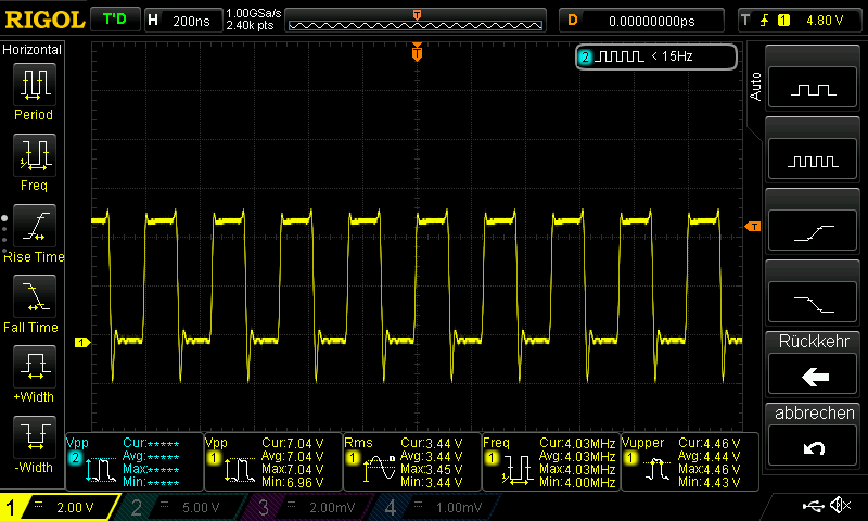

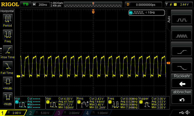

Heute sind die Bauteile eingetroffen.
Zuerst habe ich den Quarz getauscht. Keine Änderung.
Dann habe ich den D200 ausgebaut und angeschaut. Pin 11 hatte einen
Kurzschluss zu GND. Habe einen neuen D200 eingebaut. Keine Änderung.
Kein Takt.
Dann habe ich die zwei D074D ausgebaut und geprüft. Beide waren
unauffällig. Nicht die gleichen, aber ähnliche Werte wie die Neuen. Ich
habe die Neuen eingebaut und hatte auf einmal Takt. 8 MHz am Quarz, 4,03
MHz an Pin6 der 80A CPU.
Am OE/CE Pin und den A-Pins der Roms tut sich was. Aber das Gerät
springt noch nicht an. Es piept auch weiterhin. Der Stromverbrauch ist
etwas gesunken auf gerade so 1A.

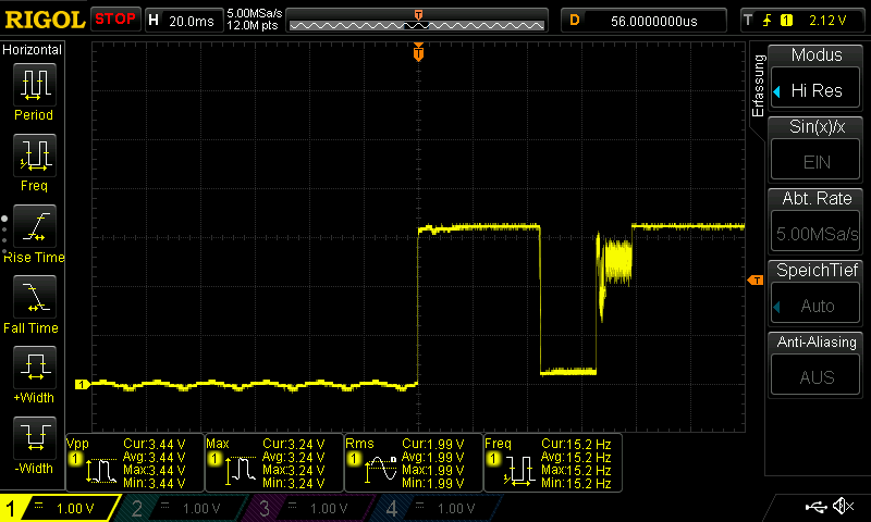

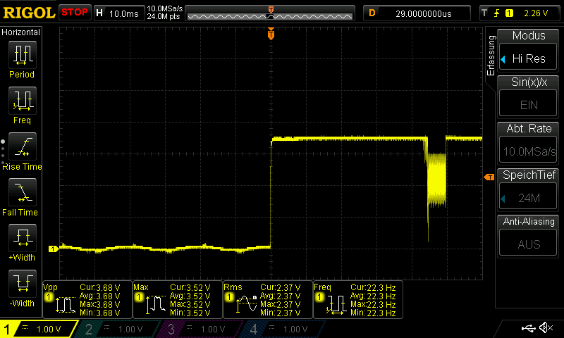

Also diese statischen 2V an den Daten- oder Adressleitungen gefallen mir
nicht, da fahren doch definitiv mehrere Ausgänge gegeneinander.
Wahrscheinlich die beiden ROMs, würde erklären warum beide heiß werden.
Funktioniert deren Logik für Chip Enable bzw. Output Enable D212/D216?
von Bernd (Gast)
Ja, die halben Logikpegel an den ROM_OE sehen nicht gut aus.
Kannst du die ROMs auslöten und in einem EPROM-Programmiergerät
auslesen?
von Michael U. (amiga)
wo sind die Rom-/OE Signale gemessen? Rom OE beider Roms werden ja
direkt vom MREQ der CPU gesteuert (Leitung 18). Wo ist ROM-OE3 gemessen?
MREQ wird ja aktiv wenn ein Speicherzugriff erfolgt, hängt also auch am
DS8205 (D209). Weiter dürfte es eigentlich nicht gebraucht werden.
Ich kenne die Leiterplatte des Diamond nicht, würde aber vermutlich die
Verbindung auf der Leiterplatte trennen oder die IC-Pins geschickt
durchtrennen, um zu sehen, welcher ICs den Pegel runterzieht. So
trennen, daß man gut wieder verbinden kann.
Auslüten der ICs ist zwar die ordentliche Version, nur dann müßten
eigentlich immer (Präzisions-)Fassungen rein und die Beine sehr gut vom
Zinn befreit und ausgerichtet werden. Teilweise waren die Pins aber
nicht so stabil, um z.B. die Roms sauber in eine Fasung zu bekommen...
Lange her die Z80-Zeit...
Gruß aus Berlin
Michael

von welchen Ausgängen redet Ihr? Der falsche Pegel ist doch an /OE der
ROMs, das sind doch Eingänge und der zugehörige Ausgang ist MREQ der
CPU.
Wenn Ausgänge gegeneinander laufen wären es dpch die Datenleitungen und
davon habe ich kein Bild gesehen.
michael_ schrieb:
> Ich würde eher an die U224 denken.
> Diese fallen eher aus.
Die hängen aber nicht an der Leitung mit dem falschen Pegel.
Gruß aus Berlin
Michael
Tja soviel zum Thema sinnvolle Bezeichnung der Pins bei Messungen.
Erstens haben die ROMs nur jeweils einen Output Enable (der bei beiden
ROMs dazu noch zusammengeschaltet ist) und ich sehe kein drittes ROM.
Wenn das die Messung die Output Enable von den ROMs sind, dann würde
mich mal dringend eine Messung der Chip Enable interessieren. Wenn da
was nicht stimmt, erklärt das den Fehler.
welchen Zusammenhang siehst Du zwischen /OE und /CE?
Beides sind Eingänge, /CE aktiviert den Chip bei Low, /OE aktiviert die
Ausgangstreiber an den DatenAusgängen (die sind sonst tristate).
Der Pegel an /OE kann nur einbrechen wenn entweder einer der /OE
Eingänge eines Roms defekt ist oder Eingang 2A am 8205 kaputt ist oder
MREQ der CPU ist defekt und liefert zuwenig Pegel.
Exotische Fehler wie teilweise Schlüsse zu anderen Leiterbahnenoder
benachbarten Pins eines IC mal hintenan gestellt.
Gruß aus Berlin
Michael

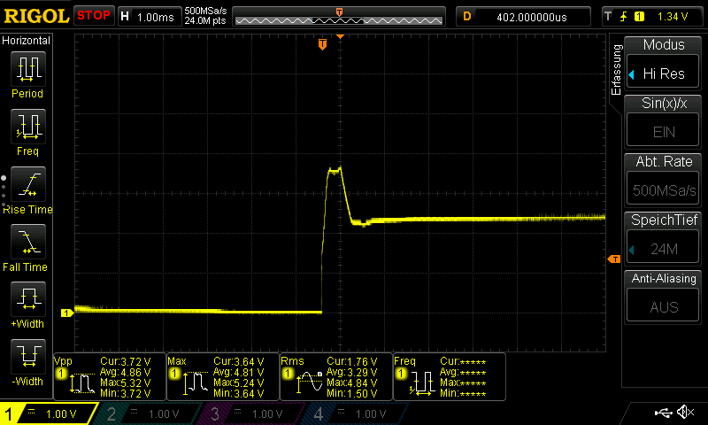

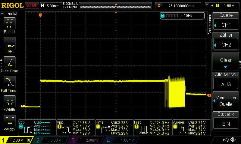

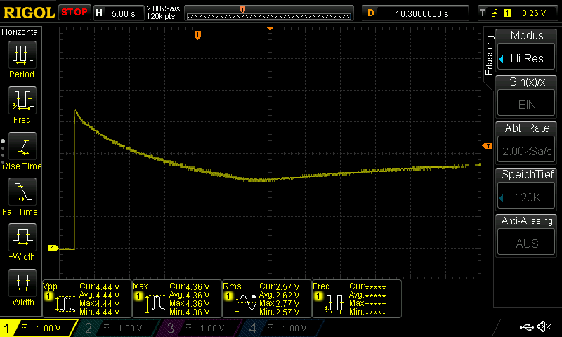

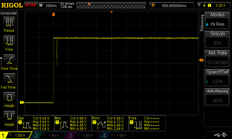

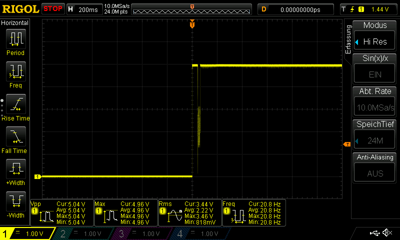

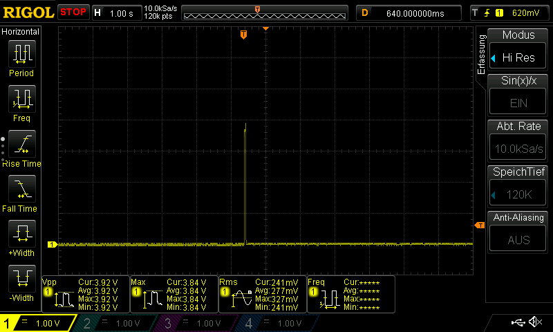

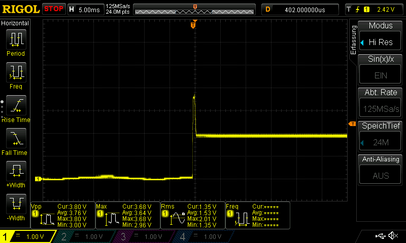

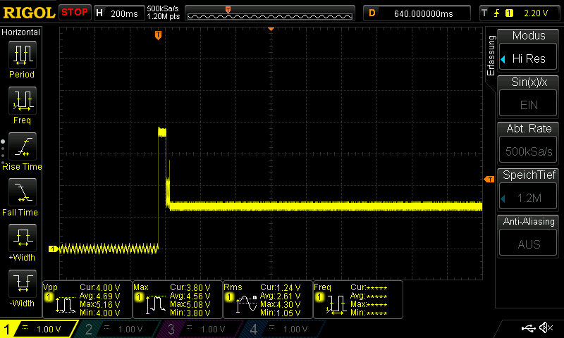

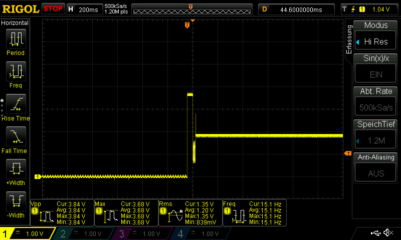

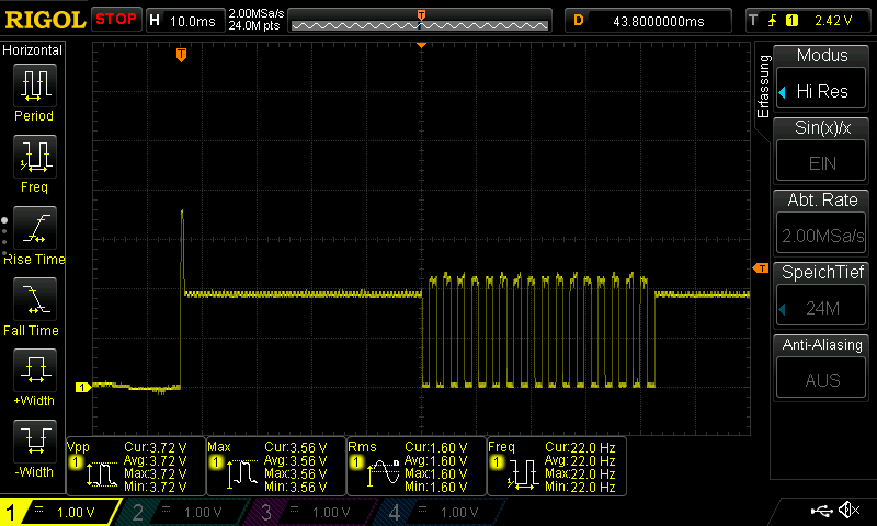

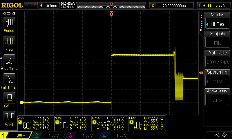

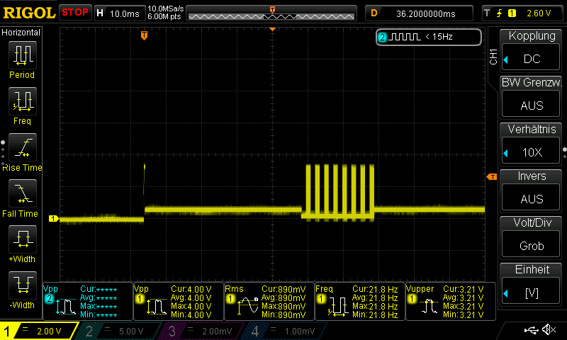

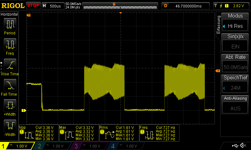

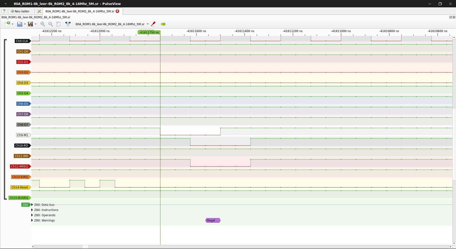

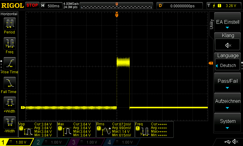

Ich habe nun nochmal nachgemessen und von jedem Pin am 80A und den zwei
ROM Bausteinen 2 Screenshots gemacht am Oszi. Welche Pins sind denn
jetzt relevant. Ich fürchte wenn ich alle Bilder hochlade, werde ich als
Spammer gesperrt. Es gibt ein paar (für mich) seltsame Messergebnisse.
Ich habe hier zunächst nochmal eine kleine Auswahl. ROM1 bei meinen
Screenshots ist der, der auf dem Board näher am Prozessor verbaut ist.
Den beworbenen Frequenzzähler habe ich zum testen mal bestellt. Ich gehe
davon aus, dass der im Prinzip nichts anderes macht als der
Funktionsgenerator zusammen mit dem Oszi. Ich gehe davon aus, dass ein
Quarz grundsätzlich funktioniert, wenn ich eine minimale Kapazität mit
dem DER EE DE-5000 messen kann. Wenn mein Test mit dem
Funktionsgenerator und dem Oszi dann noch die Resonanzfrequenz
preisgibt, habe ich keinen Zweifel daran dass ein Quarz funktionsfähig
ist.
@Apollo M. was kann das Gerät so besonderes? Was könnte ich damit genau
sehen?
von Bernd (Gast)
Wenn der Z80 mit ein paar MHz getaktet wird, kannst du die Signale nicht
vernünftig mit 10 kS/s abtasten. Auch die 500 kS/s für MREQ können da zu
knapp sein. Stell mal bitte die Abtastrate höher. Am besten so hoch, das
das Taktsignal mit ca. 5 bis 8 Perioden zu sehen ist. Und dann so lassen
und die anderen Pins anschauen.
von Bernd (Gast)
Dein Quarz funktioniert, sonst würde die anderen Signale gar nicht
wackeln. Ob allerdings die Frequenz richtig ist und alle Bauteile diese
Frequenz mitmachen, steht auf einem anderen Blatt.
michael_ schrieb:
> Das mit dem falschen Pegel glaub ich erst mal nicht so recht.
> /MREQ geht bei den U224 über den 8205. Und der ist mehr als robust.
> Bei den ROM direkt.
> Und bei diesen wird das /CE über die Adressleitungen generiert.
> Und deshalb über den 32K eingeblendet.
naja, ich muß seinen Bildern glauben und ein H-Pegel um 2V ist eben
falsch. Das Timing läßt sich aus seinen Bildern nicht wirklich ersehen.
Nach Ende Reset gehen M1 und MREQ richtig auf H. Der erste Zyklus dürfte
das Zappeln danach sein und da geht /RD schon nicht richtig auf L und
bleibt dann auch irgendwo hängen. Mir fehlt der Takt als Referenz um zu
erkennen, was wann passiert, aber das hat ja Bernd (Gast) schon
angesprochen.
michael_ schrieb:
> Man könnte mal den ROM deaktivieren.
> Die CPU taktet dann den Speicherbereich durch.
Ja, wäre ein sinnvoller Ansatz, dann takten M1, MREQ, RD gleichmäßig.
Mich stören die seltsamen Pegel nach seinen Oszillogrammen, H und L
sollten schon eindeutig sein, zumindest auf diesen Leitungen.
Gruß aus Berlin
Michael

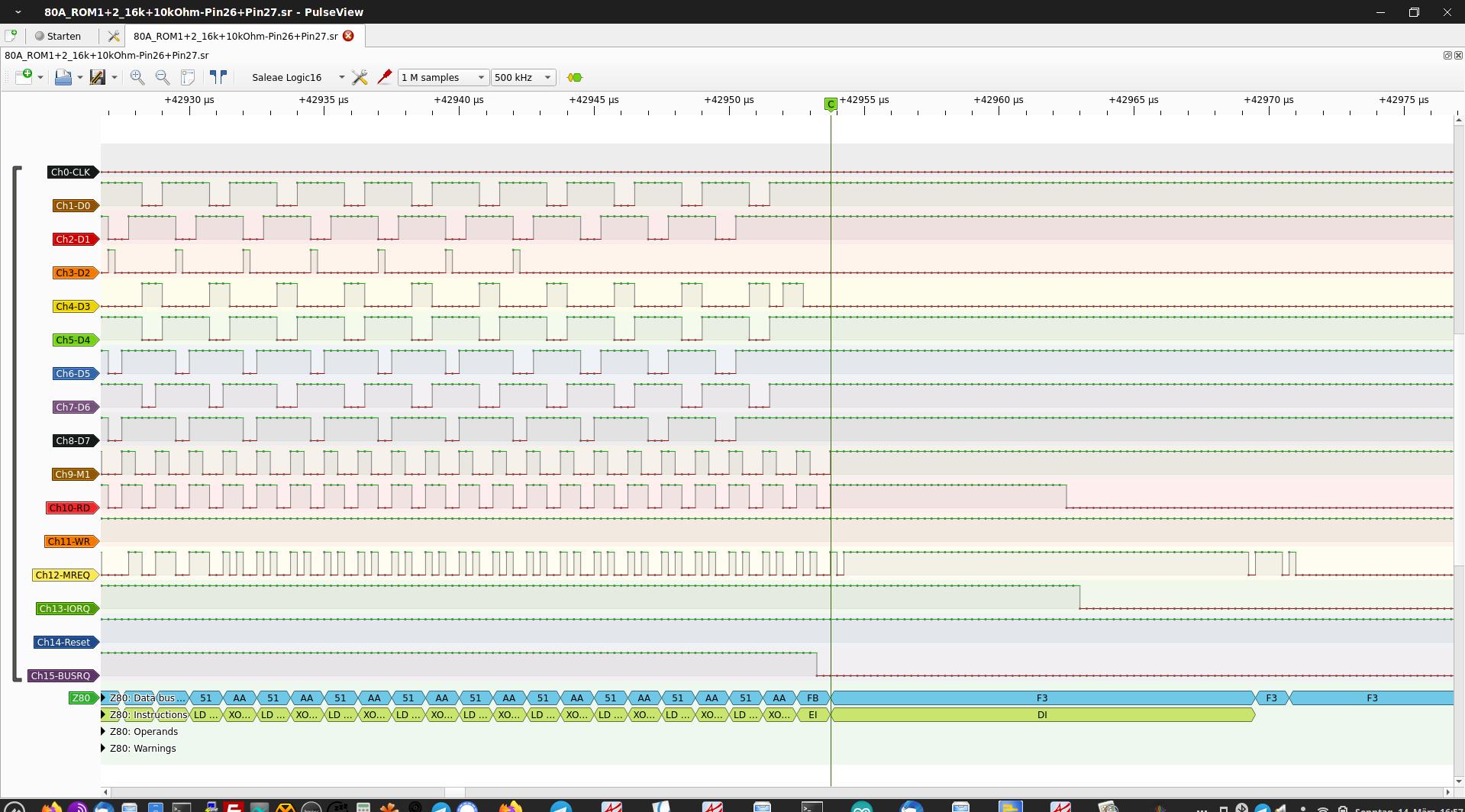

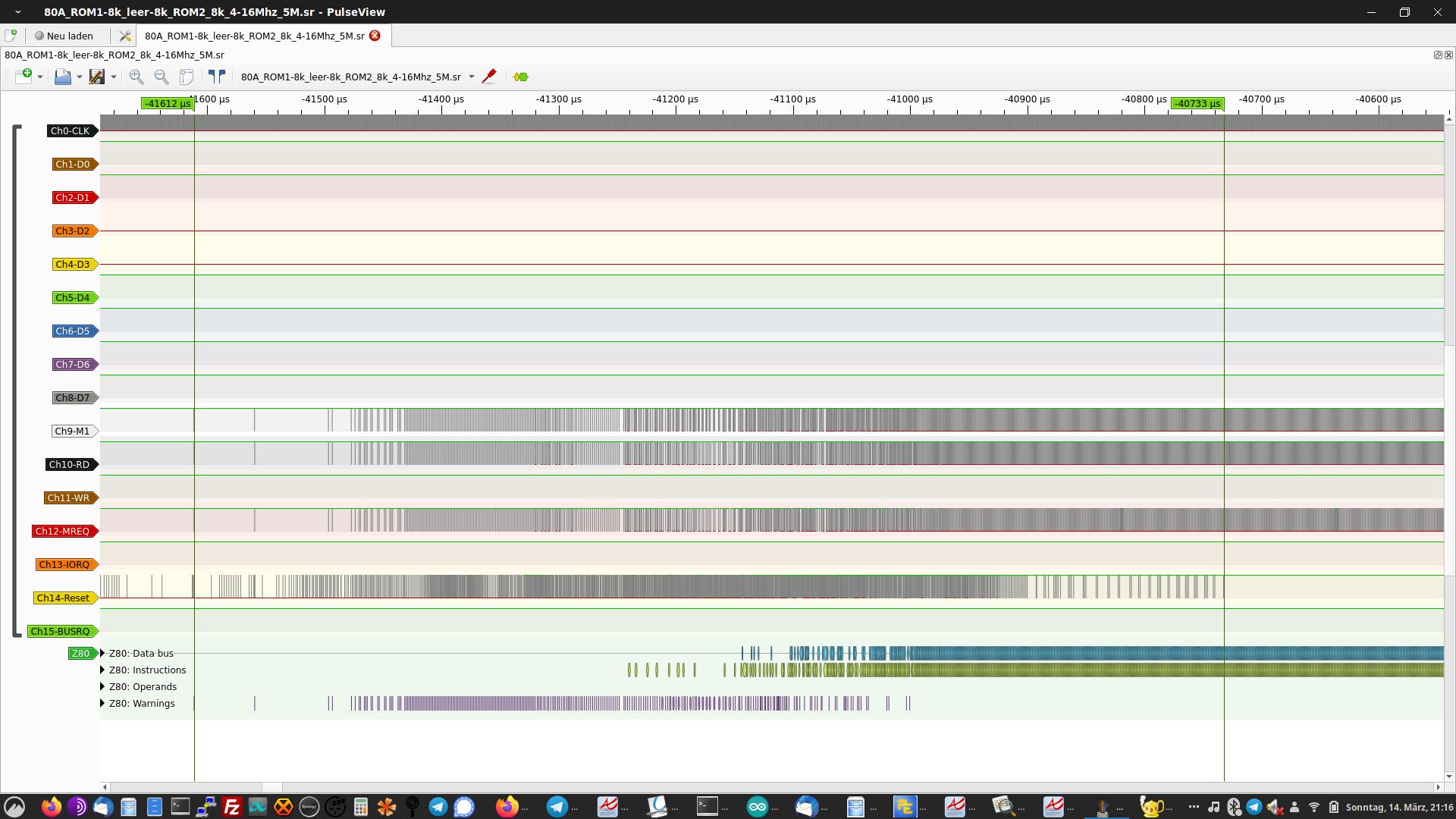

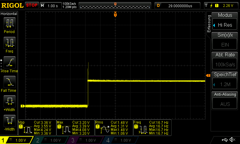

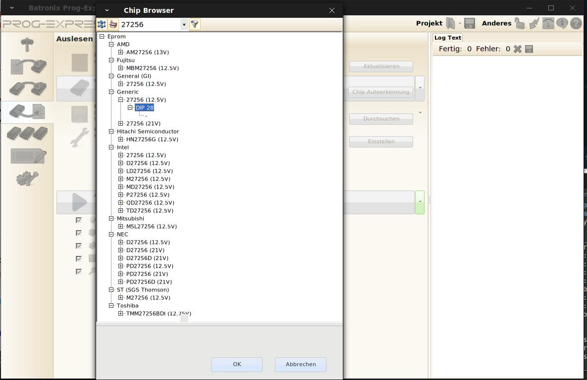

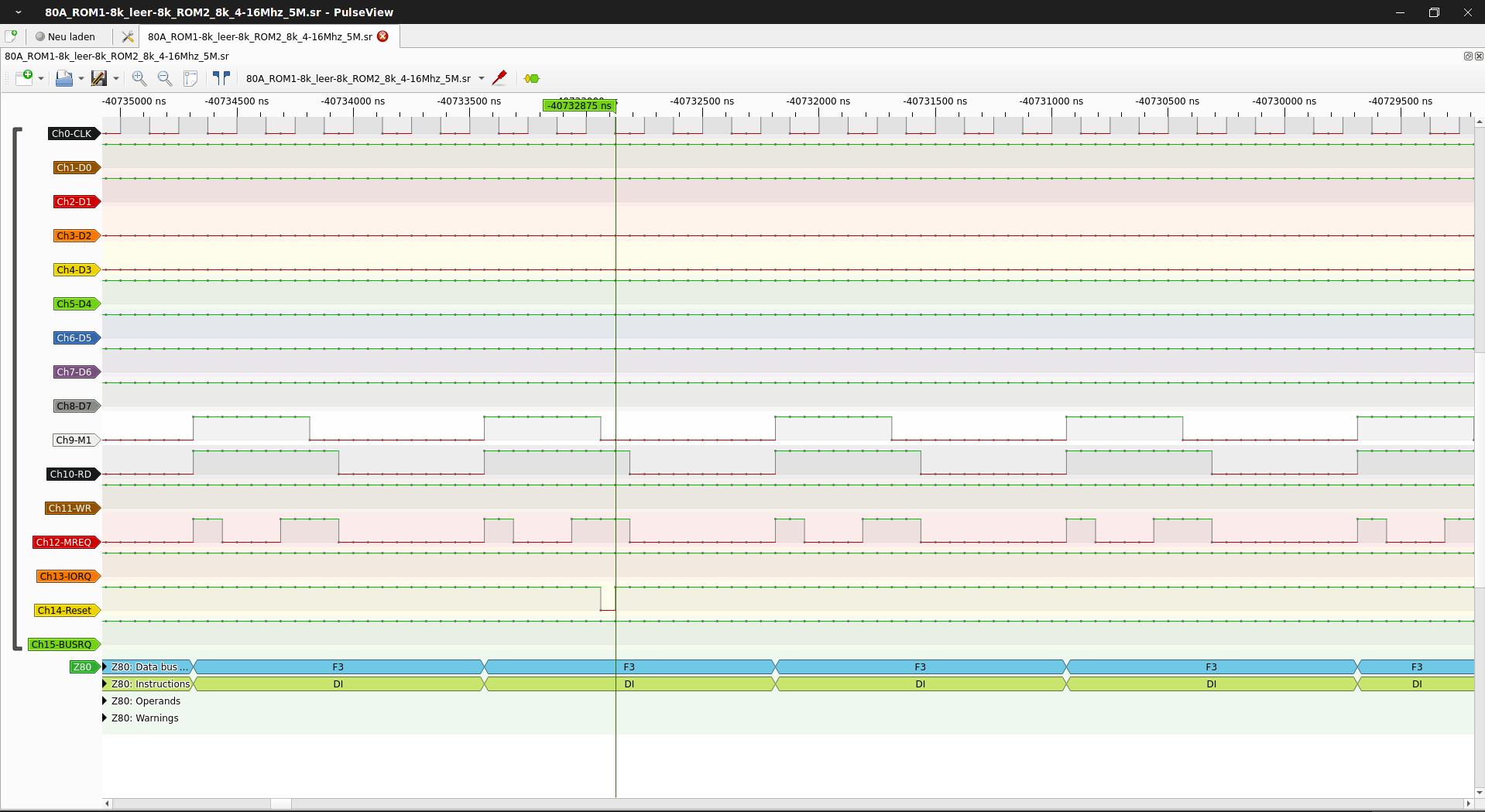

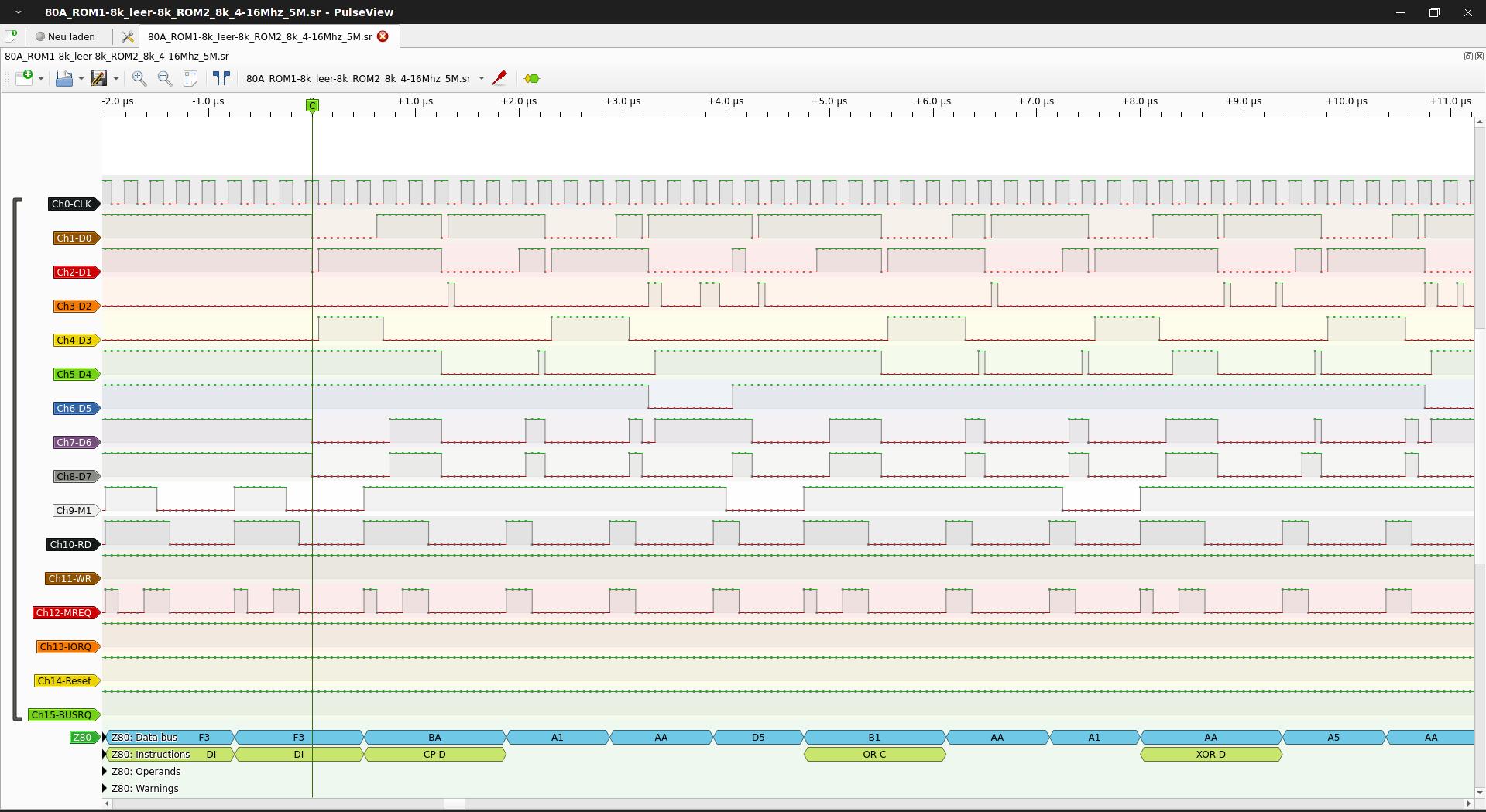

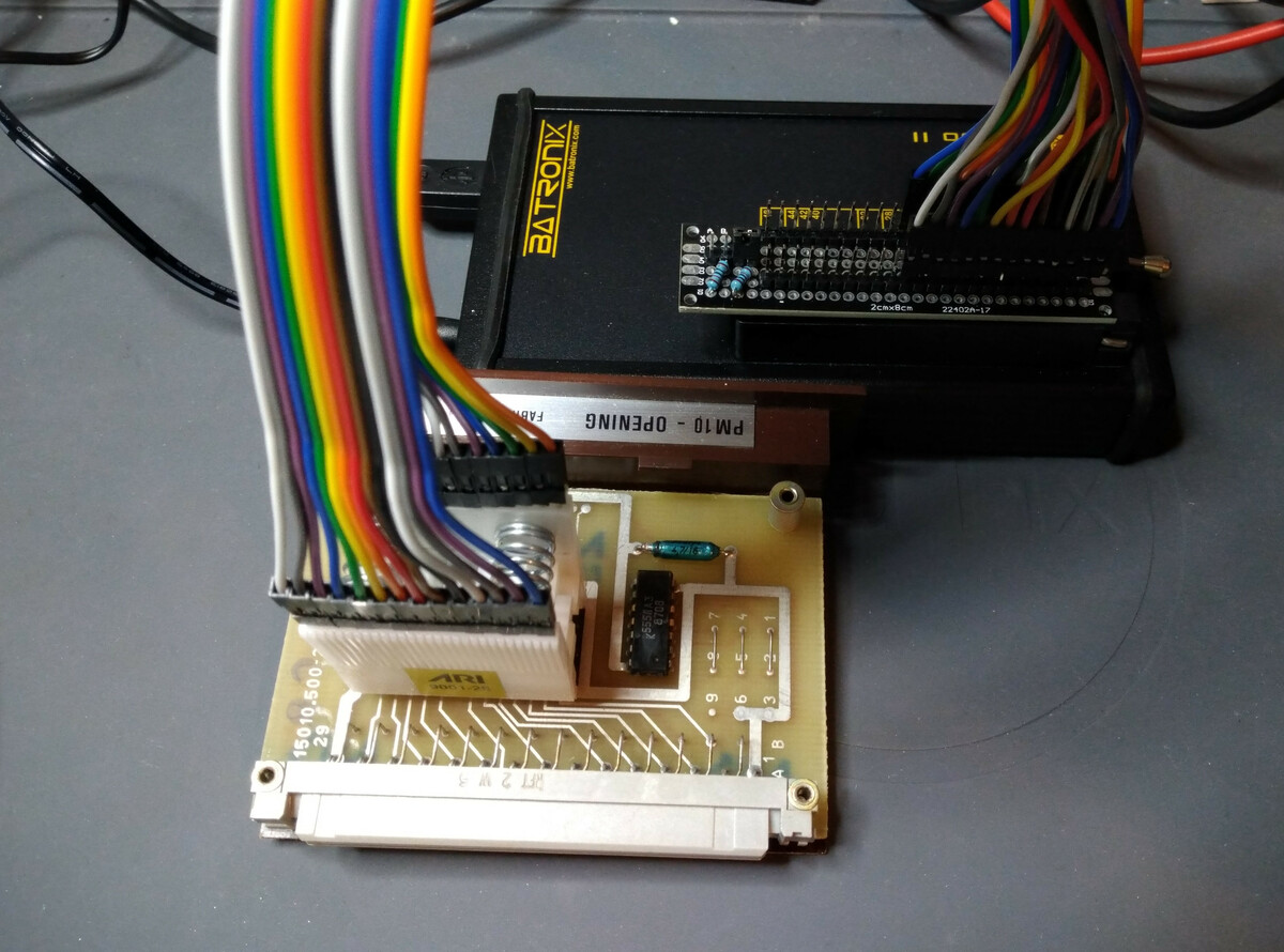

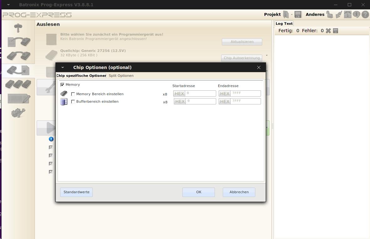

Ich habe heute die zwei U2364 ausgelötet. Das wollte ich eigentlich
vermeiden weil ich mit dem Auslöten von so Steinchen nicht nur positive
Erfahrungen gemacht habe. Es ist gut gegangen, beide Chips und die
Platine haben es unbeschadet überstanden. Für den Einbau habe ich Sockel
bestellt.
Nach dem Entfernen der Rom-Bausteine zieht das Gerät 0,423A. Der Buzzer
bleibt still. Alle Pegel am 80A gehen auf 5V. Die letzten Beiden sacken
dann auf etwa 3,4-3,6V ab. Sieht aber gut aus.
Beide Roms werden mir leer angezeigt. Ich vermute aber, dass die

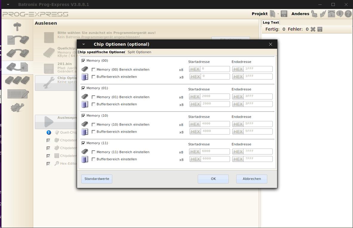

Einstellungen für mein Lesegerät nicht ganz passen. Da gibt es in der

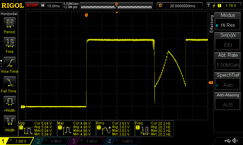

von Bernd (Gast)

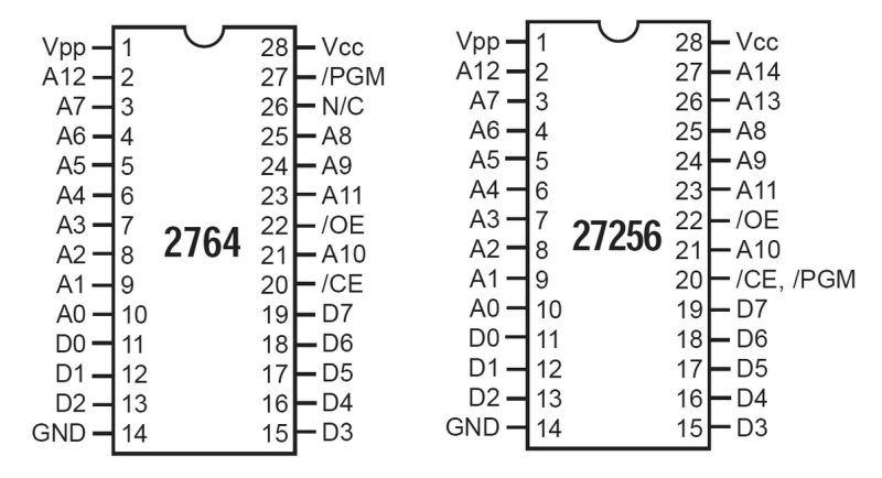

> Datenbank einen Generic 2364 der als read only markiert ist.
Beim U2364 sind Pin 26 und Pin 27 als /CS verschaltet:
http://pegons-web.de/pdf-sh/U2364D,U2365D.pdf
Vermutlich hilft es im Lesegerät einen 27256 einzustellen und
auszulesen.
von Bernd (Gast)
BTW: Deine Pegel sind immer noch nicht so doll. Was hängt denn an A1
noch so dran? Nur noch die beiden PIOs, oder?
von oszi40 (Gast)
In solchen Fällen habe ich als erstes die Daten- und Adressleitungen auf
Pegel kontrolliert und unter einer 100W-Arbeitslampe mit Lupe und
Reißnadel nach möglichen haarfeinen Zinnbrücken gesucht. Der
überfleißige Tausch der Schaltkreise hat immer das kleine Risiko, dass
irgendwo noch eine technisch notwendige Zinnbrücke übersehen wird.
@Bernd Danke für den Hinweis. Ich hatte zeitgleich nach alternativen
Chips gesucht und hatte gelesen dass ggf. ein 27256 bzw. 27512
funktionieren könnte.
Die ROMs werden trotzdem beide als leer angezeigt.
Ein Tipp den ich gelesen hatte war, den Inhalt beider ROMs auf einen
27512 zu brennen in der Abfolge: 1, leer, 2, leer. Zum testen habe zwei
27512er bestellt.

von michael_ (Gast)
Es wird ja immer schlimmer mit dir.
Was soll der Käse?
Wenn schon, ein 2764!
Dann machst du was falsch.
Nochmal, maskenprogrammierte ROM sind sehr robust.
Und dann fallen nicht zwei gleichzeitig aus.
> 27512er bestellt.
Lass es lieber, sonst geht wirklich noch mehr kaputt.

Für mich ist der Schaltplan völlig unleserlich. Ich bin ein alter Mann
und brauche einen lesbaren Schaltplan.

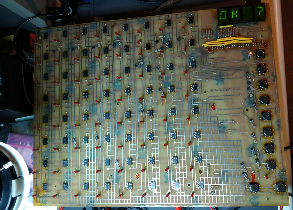

Mir scheint, da ist viel Korrosion auf dem Board. So etwas liefert oft
tricky Fehler, die schwierig zu finden sind. Ich würde die Fehlersuche
mit einer gründlichen Reinigung des Boards beginnen.
Dann wüsste ich gerne, welche Meßmöglichkeiten du hast. Mir scheint, du
hast ein Oszilloskop?
naj, ein alter Mann bin ich auch, der Schaltplan ist durchaus brauchbar
und lesbar. Du kannst aber gern einen besseren im Netz suchen, ich habe
keinen gefunden.
Das Board sieht für mich völlig ok aus, mein Chessmaster (ohne Diamond)
sieht nicht anders aus.

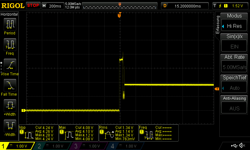

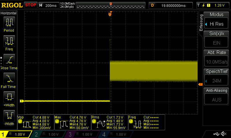

Gefallen mir auch nicht, interpretiere ich es richtig, daß der Rigol
hier  1V/Raster anzeigt? Ich habe wenig Lust, meinen Chessmaster aus dem
Keller zu holen und da mal einen Oszi ranzuhängen, wie die Pegel am Z80
aussehen.
An A1...A? hängen PIOs, alle Rams, ein 4015 (D221).
Gruß aus Berlin
Michael

von Uwe (Gast)
@ michael_ (Gast)
>Was soll der Käse?
Bevor du irgendwas rumtrötest solltest du die Augen aufmachen.
Beachte mal die Pins 26/27 dann wirst du erkennen das 27256 am ehesten
passt.
Welche Pegel bringt denn dein Lesegerät zustande? Ich hatte mal ganz
böse die brachten noch 1,8V als H. Habe die Daten gerettet indem sie mit
ADC gemessen und bewertet wurden.
Viel Erfolg, Uwe

michael_ schrieb:
> Die dürfen das.
> Bei 140mA/1W.
> https://hjs.lima-city.de/DDR/index.php?pdf=U2364
> Maskenprogrammierte ROM sind eigentlich sehr robust.
..nö.
Erfahrungsgemäß sind U505 deutlich öfter defekt als U555/2708.
Pille
von Pille (Gast)
michael_ schrieb:
> Die dürfen das.
> Bei 140mA/1W.
..nö.
Pille
> eigentlich
> bestellt.
> Datenbank einen Generic 2364 der als read only markiert ist. Ich habe
> den Support mal um Ergänzung der Chipdaten gebeten.
> Mal sehen ob ich zwei Ersatz-ROMs finde.
Die U2364 haben mehrere Chipselekt Eingänge die ein Eprom 2764 nicht
hat.
Du müßtest diese Eingänge auf Deinem Epromer zusätzlich aktivieren um
Etwas auslesen zu können.
Pille
von Pille (Gast)
Mal noch ein Tipp zur Fehlersuche an Z80 Systemen:
Man kann sich von der CPU selbst helfen lassen, ein einfacher Test ist
beispielsweise den (wahrscheinlich brach liegenden) /Wait Eingang mit
irgendwelchen Interessanten Signalen auf der Platine temporär zu
verbinden und dann die CPU zu starten. In Frage kommen hier
beispielsweise die /CS Signale der ROMs, der RAMs oder aber auch der
Peripherie wie PIOs. Man hat dann alle Zeit der Welt statisch die Pegel
zu überprüfen.
Noch was zu eventuell verbauten russischen TTL-ICs:
Diese sterben gerne mal durch hochohmig werden der Ausgänge, gerne nach
langer feuchter Lagerung. Bei Wiederinbetriebnahme funktionieren diese
zunächst, sterben dann aber unvermittelt. Man erkennt solche Kandidaten
daran das alle Ausgangspegel plötzlich im verbotenen Bereich liegen. Ein
schneller Check der Ausgangspegel dieser ICs lohnt auf jeden Fall.
Pille
von Joachim B. (jar)
@Uwe Ich habe zum lesen einen Batronix BX48II, einen RT809H und einen
Sofi16B. Der Batronix kann ab 0,9V bis über 15V für sehr alte Chips. Ich
hatte schon einmal ein Leseproblem mit einem Exoten. Nach einem Update
der Chipdatenbank durch den Support funktionierte das aber. Einen RPi4
habe ich noch da zum auslesen. Aber bequemer ist es mit dem BX48II.
@Der müde Joe Ich weiß nicht in wie weit es weiterhilft, aber zum Messen
habe ich ein Rigol 1054Z Oszilloskop, ein Keitley DMM6500 und für
größere Kondensatoren sowie L und H Messungen ein Der EE DE-5000. Der
Funktionsgenerator ist ein Rigol DG1022. Zur Spannungsversorgung
verwende ich ein Voltcraft DPS-4005PFC. Das reicht in der Regel um den
Stromverbrauch grob zu ermitteln.  Ein 8Ch und ein 16Ch Saleae Clone
liegt hier noch irgendwo herum. Damit habe ich mich aber noch nicht
näher beschäftigt.
Das Board sieht korrosionsfrei aus. Die seltsame Farbe habe ich als
produktionsbedingt wahrgenommen. Ich weiß nicht mit welcher Schmoke in
der DDR diese PCBs hergestellt wurden.
@Michael U. Ja, auf den letzten Bildern ist es ein 1V Raster beim Oszi.

von Der müde Joe (Gast)
Okay, du hast einen Gerätepark zur Verfügung. Das ist schon mal gut.
Die beiden ROMs sind immer noch draußen? Dann werden alle Datenbits D0
bis D7 von dem Widerstands-Array "R262" auf High gezogen.
Dann ist das Datenwort FFh, und der Befehl "RST 38h". Die Adresse (A15
bis A0) sollte 0000 0000 0011 1000 sein. Das kannst Du mit einem ganz
normalen Multimeter nachmessen, ob tatsächlich alle Datenbits auf "High"
stehen und an den Adressleitungen die Adresse 38h anliegt.
Wenn Du alle Datenleitungen permanent auf "Low" legst, z. B. mittels
1-kOhm-Widerständen, würde die CPU den Befehl 00h lesen, was "NOP"
bedeutet. In diesem Fall zählt die CPU den Adresszähler von 0000h bis
FFFFh durch. Das lässt sich gut mit einem Oszilloskop prüfen. Am Pin
"A0" liegen dann 4 MHz an, am Pin "A1" 2 MHz, usw. Immer die halbe
Frequenz. Am Pin "A15" sind es dann noch 60 Hz.
Die Takterzeugung. Tatsächlich erzeugt die Schaltung mehrere Takte.
Liegen Takte an an folgenden Pins:
D202-6
D214-3
D214-6
D215-9
D201(NE555)-3 - Da habe ich noch nicht gefunden, wo dieses Signal
hingeht. Es geht in den Bus hinein, als Signal "30". Aber wo geht es
hin?

@Der müde Joe Takt ist da:
D202-6 5,16 V, 4,03 MHz,
D214-3 4,16 V, 718 kHz für einen Sekundenbruchteil,
               dann bleibt das Signal auf H ohne Takt.
D214-6 5,12 V, 4,03 MHz,
D215-9 4,61 V, 4,03 MHz.
Bitte keinen Widerstand messen, wenn das Gerät eingeschaltet ist.
Bei eingeschaltetem Gerät messen wir nur Spannungen, okay? :-)
"D2+D3 gehen nicht auf H sondern liegen bei D3 0,84 V und D2 1,04 V."
Sind diese Spannungen mit dem Multimeter gemessen? Das deutet auf einen
Takt hin, an diesen Bits. Und D0, D4-D7 sind statisch auf "High"?
Bei eingeschaltetem Gerät, wie sind die Spannungspegel an D0-D7? Und die
Spannungspegel an A0-A15?
Und was liegt an am D210(PIO)-17?
"D214-3 4,16 V, 718 kHz für einen Sekundenbruchteil, dann bleibt das
Signal auf H ohne Takt." --- Das passt. Das ist das WAIT-Signal; es ist
low-aktiv.
Dein Signalgenerator, kann der auch ein ganz langsames Rechteck-Signal
ausgeben? 1 Hz?
> hat.
Die werden hier zur Adressdekodierung benutzt.
Im Programmer muß Pin26 evtl. auf H gelegt werden.
Pin27 ist beim Lesen auf H.

von Pille (Gast)
Jim K. schrieb:
> Wenn ich das richtig verstanden habe, könnte in meinen Fall der
> Spannungspegel zwischen 2 und 2,4 V bzw. bis 3,5V kritisch sein wenn ich
> die Pegel nicht sauber hinbekomme. Für den 2364 NMOS-PROM gilt Wahr ab 2
> V Eingangsspannung. Der 27256 CMOS-EPROM verlangt 3,5 V Eingangsspannung
> um einen Wert als Wahr anzunehmen.
Vergiß das, das CMOS<->NMOS funktioniert in diesem Rechner.
Pille

von michael_ (Gast)
> die Adress-Leitungen A13 und A14 gehen direkt an die CS0 und CS1. Damit
> lassen sich 32kByte ROM ansprechen. Interessanterweise sind beide ROMS
> damit quasi parallel geschaltet, und nur über die Adressleitung "A15"
> wird über die CE-Eingänge die jeweilige ROM-Bank ausgewählt. Eine
> klassische Bank-Umschaltung, wenn man mehr Speicher benötigt, als die
> CPU verwalten kann.
Seh ich nicht so.
32KB macht keinen Sinn. Dann müßte ja der RAM in die Quere kommen.
Es ist eine billige Dekodierung.
Der erste fängt bei 0000H und der zweite bei 8000H an.
Und dann gehen die 33 und 35 an den äußeren Steckverbinder für die ext.
Zusatzmodule.
Damit werden die internen ROM deaktiviert und es wird komplett mit den
ROM in den Modulen gearbeitet.
TO, hast du so ein Modul?
Falls da der gleiche Fehler, sind es nicht die int. ROM.
Interessant wären die ROM-Inhalte.
Im Programmer das PIN 26 nach außen biegen und mit +5V verbinden.
Pin 27 sollte auf H liegen.

> Die ROMs habe ich so präpariert wie von dir empfohlen. Es macht aber
> keinen Unterschied. Ich habe mehrere Versuche gestartet. Der Pin wird
> mit Spannung versorgt (Anhang).
Einen Programmer mit so einem Bild habe ich noch nie gesehen.
 Ich habe auch verschiedene 27256 aus der
> Chipdatenbank getestet. Aber ohne Erfolg. Es werden nur Nullen gelesen
> bzw. in der ausgelesenen Datei angezeigt.

In Ermangelung eines 28-Pin 2364 in der Chip-Datenbank habe ich versucht
den Chip als 27256 auszulesen. Und da werden mir in der Datenbank
27256er von verschiedenen Herstellern angeboten die sich in den
Einstellungen hier und da unterscheiden (Anhang).
von Soul E. (Gast)
Die Einstellungen sind nur beim Programmieren relevant. Beim Lesen ist
das egal.

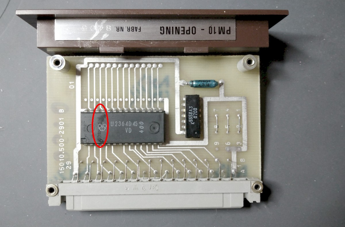

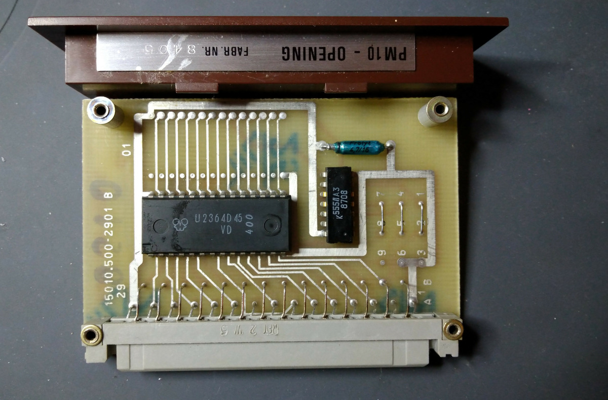

Dann schau mal rein.
Wenn dort zwei ROM drinnen sind, ersetzen diese die internen ROM.
Kannst du da ein Bild machen? Nur aus Neugierde.

Warum nimmst du nicht einen standard 2764?
Da liegt Pin 27 sowieso auf H.
Nur Pin 26 muß man manipulieren.
Beim 27256 gibt es auch einen Adressbereich, wo die beiden auf H liegen.
Vermutlich reicht aber das Timing nicht aus, um den Chip freizuschalte.

@ michael_
Anbei jeweils ein Bild von Vorder- und Rückseite des PM10.
Da ist ein 2364 drauf.
Das mit dem 2764 habe ich mit dem gleichen Ergebnis getestet. Jeweils
Nullen.

von Ingolf O. (headshotzombie)

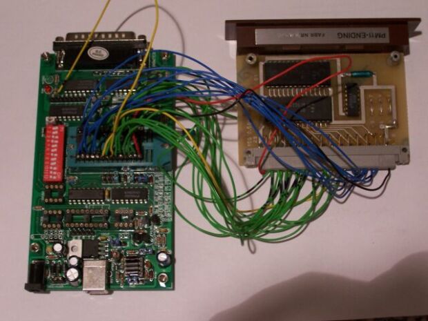

Mit diesem Drahtverhau und einem Willem Eprommer ist es gelungen, das
PM11 auszulesen! =>
http://forum.rft-radio.de/attachment.php?attachmentid=4579
> PM11 auszulesen! =>
Danke für den Hinweis. Die Seite ist registrierungspflichtig.
Die Chips habe ich auf dem BX48II und dem RT809H versucht auszulesen.
Ich kenne die Vorgeschichte des CMD nicht. Aber ich gehe inzwischen
davon aus, dass beide 2364 hinüber sind.
O.k., dann eben so!

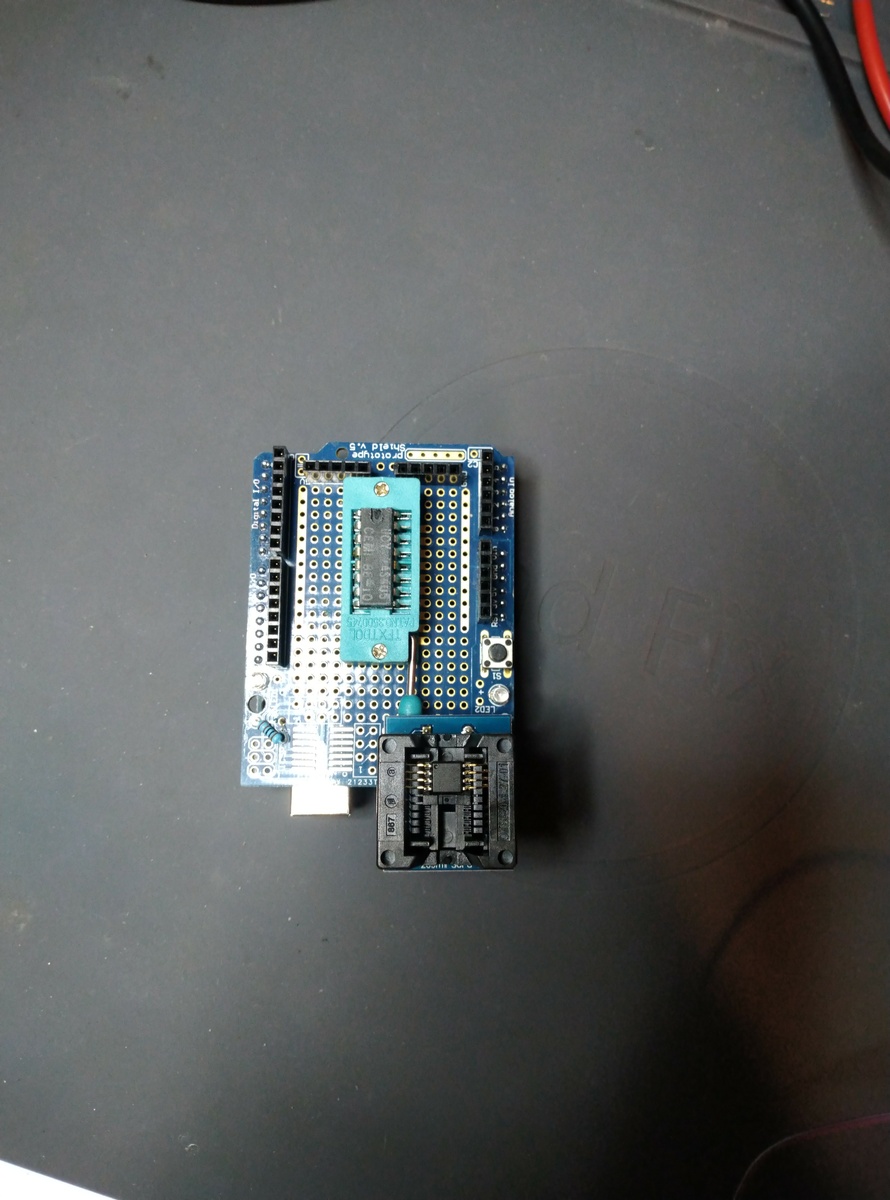

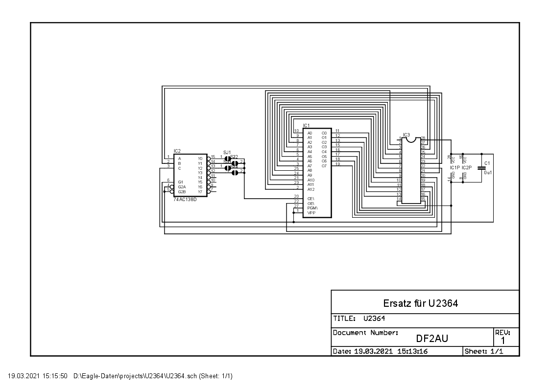

@Ingolf O. Sehr guter Tipp.
Habe mir einen Adapter gebastelt bei dem ich mit einem Jumper einen
10kOhm Widerstand wahlweise auf Pin 26/28 oder 27/28 legen kann. Und
siehe da, ein 2764 geht nicht. Aber ein 27256 und 27512 funktionieren.
Allerdings liest er mir nur ab Adresse 00002000 bis 00003FF0. Egal
welchen Chip ich wähle, bis 00002000 liest er nur Nullen. Hab dann mit
der Chipklemme die zwei anderen nochmal durchgetestet die auf dem Board
saßen. Aber die bleiben beide leer.
Heute kamen dann auch die DS8205. Den UCY 74S405 habe ich ausgelötet und
musste feststellen, dass Pin 5 auf dem Board mit GND verbunden ist. Aus
dem Schaltplan kann ich das so nicht herauslesen.

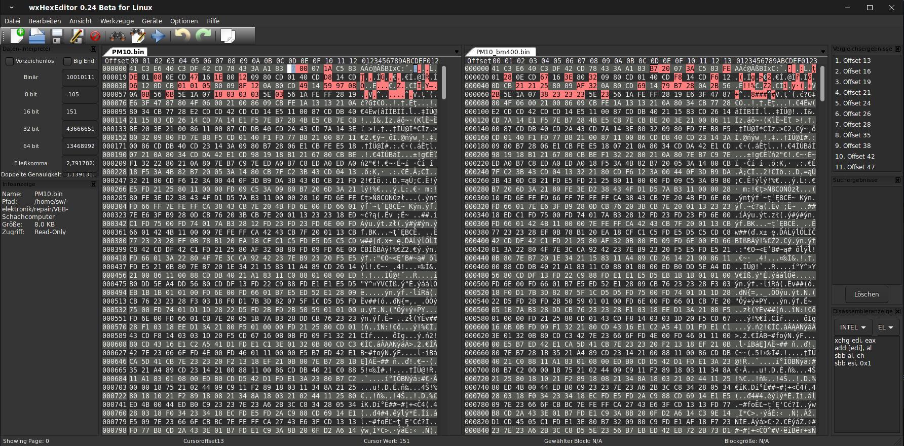

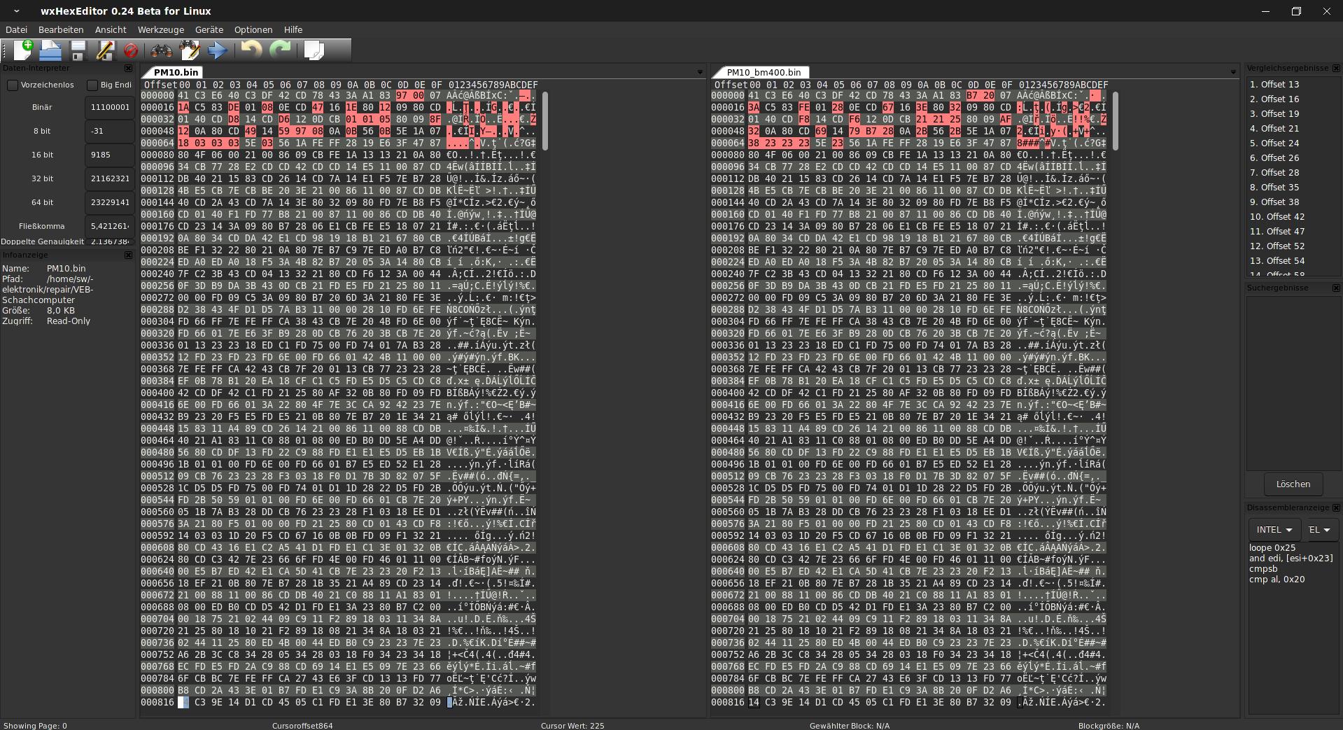

Die ausgelesenen Daten habe ich zurechtgeschnitten auf 8kB. Vorne und
hinten die leeren Bereiche habe ich abgeschnitten und die Daten mit der
PM10_bm400.bin verglichen die ich im Internet gefunden habe. Die
Prüfsumme unterscheidet sich.
Aber, es sind nur sehr geringe Unterschiede. Nur die rot-markierten
Bereiche aus dem angehängten Bild sind unterschiedlich. Der Rest davor
und danach ist gleich.
Grundsätzlich funktioniert das auslesen der Chips mit dem BX48II.
Nochmal!
Nicht wahlweise sondern gleichzeitig.
Das sind Chipselekt Pin.
Jim K. schrieb:
> Und

Auf das Datenblatt wurde schon mehrfach hingewiesen.
Beim 2764 liegt im Programmer Pin 27 auf H, weil es der
Programmierimpuls ist.

von Marco H. (damarco)
Ich verfolge das nur so nebenbei und ehrlich ist das schon zu viel Text
für ein relativ simples Problem. @Buzzer TIP... Die PIO ist im
zurückgesetzten Zustand Hochohmig (Mode M1) Ao...A7 und Bo...B7.  Die
PIO lässt sich durch die Signale M1 = L RD = H und IORQ = H
zurücksetzen. Es gibt keinen Reset Pin, da dieser Zustand eigentlich
nicht auftritt.
So nun sich mal weiter...
Schauen wir uns die PIO2 genauer an.
Welche Signale (permanent HIGH, permanent LOW, oder Rechteck-Signal)
liegen am D211, alle Pins, an?
Was liegt am D281-6, D281-4 und D281-10 an?
Dann müssten wir uns einen kleinen NOP-Generator bauen. Das ist etwas,
mit dem man den Datenbus, D0-D7, auf LOW bringen kann. Hierbei wird
jedes Datenbit mit einem 100-Ohm-Widerstand mit GND verbunden.
Man kann das mit einem alten/defekten ROM machen, alle Pins außer den
Datenbit-Pins und GND hochbiegen, dann diese 8 Pins jeweils über einen
100-Ohm-Widerstand mit dem GND-Pin verlöten.
Oder auf einer Lochraster-Platine aufbauen, mit 0.5mm-Drähten als
Beinchen, etc. Da ist der Phantasie keine Grenze gesetzt.
Das ist ein NOP-Generator. Wenn der NOP-Generator in der ROM-Fassung
drinsteckt, und man schaltet den Rechner ein, arbeitet die CPU einfach
diesen NOP-Befehl ab. Intern tut sie nichts. Aber alle Steuer-Pins sind
natürlich in Wallung. Wenn dann während die CPU die Adressleitungen
hochzählt, der Piezo-Summer immer noch summt, wird der Defekt bei der
PIO zu suchen sein.
Beitrag "Z80 Platine debuggen"
und alle Adressleitungen mit dem Oszi gegucken.
@ Der müde Joe
Hier die gemessenen Werte am D211 und am D281
D211 PIO2, UA880
1  D2   3,56 V Spitze, 1,82 V für 44ms, Takt mit 3,84 V für 47ms, 4,60
V,
        fallend auf 1,76 V\n
2  D7  5,00 V, nach 84,5ms Takt für  1,5ms, 5 V
3  D6   5,00 V, nach 84,5ms Takt für  1,5ms, 5 V
4  CE   5,00 V, nach 43,6ms Takt für 42,6ms, 5 V
5  CD   5,00 V, nach 43,5ms Takt für 42,2ms, 5 V
6  PS   5,00 V, nach 43,5ms Takt für 42,6ms, 5 V
7  A7   5,00 V
8  A6   5,00 V
9  A5   5,00 V
10 A4   5,00 V
11 GND
12 A3   5,00 V
13 A2   5,00 V
14 A1   5,00 V
15 A0   5,00 V
16 ASTB GND
17 BSTB 5,00 V
18 ARDY 0 V
19 D0  5,00 V
20 D1   5,00 V, nach 84,8ms Tagt für 1,4ms, 5 V
40 D3  3,84 V Spitze, 0,80 V, nach 85ms Takt für 1,3ms, 0,80 V
39 D4  5,00 V, nach 84,6ms Takt für 1ms, 5 V
38 D5  5,00 V, nach 84,8ms Takt für 1ms, 5 V
37 M1  4,42 V, nach 43,2ms Takt für 42,5ms, 5 V
36 IORQ  3,80 V, nach 85,8ms 1,32 V
35 RD  3,92 V, nach 43,0ms Takt für 42,6ms, 1,32 V
34 B7  0,21 V, zackelig
33 B6  0,00 V
32 B5  0,04 V, wackelig mit Spitzen auf 1,2V
31 B4  0,04 V
30 B3  0    V
29 B2  5,00 V
28 B1  5,00 V
27 B0  0,16 V
26 5V  0 V
25 |  5,00 V, nach 0,4ms Takt
24 INT EN IN 5,00 V
23 INT  0    V
22 INT EN Out 3,64 V
21 BRDY  0    V
D281 CD4011
Pin4  0-4,60 V, Sinusförmig
Pin6  5,00 V
Pin10 0-4,60 V, Sinusförmig
Den NOP habe ich zusammengefrickelt. Einen Schönheitswettbewerb wird er
nicht gewinnen. Ich habe ja einen Sockel auf das Board gelötet. Darein
habe ich die Widerstände gesteckt und das ganze mit dem Saleae
angeschaut. Anbei ein Screenshot davon.
Der Buzzer piept dauerhaft.

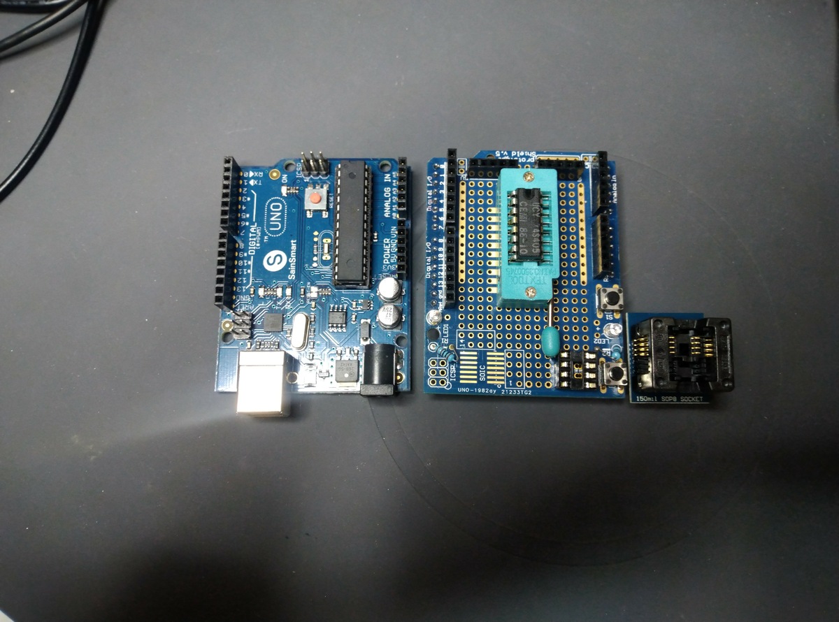

Für den IC-Tester greife ich auf ein vorhandenes Projekt bei
https://www.instructables.com/Arduino-IC-Tester/ zurück. Das ist ein
Arduino Projekt. Der Arduino ist ja im Gegensatz zum iCE40 5V
kompatibel. Damit kann ich auf die 3,3V <-> 5V levelshifter verzichten.
Einen Arduino-Uno hatte ich noch rumliegen, samt passendem Board und
Sockel.
Die Sketchfile habe ich angepasst weil ich kein passendes 16/2 Display
habe. Serial output reicht mir. Testergebnisse reiche ich nach.
Warum präsentierst du Spannungen an den Pin mit zwei Stellen hinter dem
Komma?
Bringt nicts. Ist Digital, L oder 0.
Marco H. schrieb:
> So lange die CPU die PIO nicht initialisiert und in den entsprechend
> Zustand bringt musst du das piepen vom Buzzer ertragen.
> Leider hilft dir deine ganze Messtechnik nichts wenn du nicht sinnvoll
> vor gehst. Ohne Programm bleibt die PIO in diesem Zustand 🤔.
@Marco H.
Heute habe ich zwei M27256 mit den mir vorliegenden ROM Daten aus ROM1
und ROM2 beschrieben. Den einen habe so beschrieben wie es die Datei
hergegeben hat. 16k aus ROM1 und ROM2 hintereinander. Den zweiten habe
mal testweise mit 8k aus ROM1, 8k leer und dahinter die 8k aus ROM2
beschrieben. Das ist ein Tipp im Robotron-Forum zum probieren.
Mit eingestecktem ROM, egal welcher von den beiden M27256, schwingt der
Buzzer.
Ich habe den Saleae an die CPU gehängt und den Startvorgang jeweils mit
dem einen und dem anderen M27256 in Pulseview mal aufgezeichnet. Für den
Z80 gibt es einen Decoder in Pulseview/Sigrok. Die Pulseview Dateien
habe ich mal beigefügt.
so kommen wir ein wenig näher bei den Bildern. ich habe mit dieser
Software noch nicht gearbeitet aber:
Wenn der CPU-Takt 4 MHz ist mußt Du mindestens mit 20MHz besser 32 oder
40MHz Samplerate abtasten, wenn die Signale nicht durch Alaisingeffekte
usw. verfälscht werden sollen.
Interessant für mich wäre erstmal nur der Bereich ab dem Punkt wo Reset
auf H geht bis zum 2. oder 3. M1 Zyklus (M1 ist daabei L).
Es passiert ja was auf dem Bus, also kann man auch mit dem LA
nachschauen.
Hast Du Rominhalte irgendwo gefunden oder sind es die aus Deinemn Roms?
Kannst Du die hier mal anhänhen? Ich würde sie gern in meine Sammlung
legen und außerdem mal schauen, womit der Z80 startet. Das erste
Datenbyte im ersten M1 Zyklus kommt von Romadresse 0x00 und muß auf dem
Datenbus fehlerfrei erscheinen. Sowas ist ja mit Deinem LA gut zu sehen.
Ich schaue mir auch mal die Adress-Decodierung und die Datenblätter von
Rom und 27256 an, was da wohin muß.
Gruß aus Berlin
Michael
Tja es schaut so aus als ob er dann ein einer stelle hängen bleibt.  Aus
dem Bild ist es etwas Mühsam die OP Code zu entschlüsseln.
Schreib doch ein kurzes Testprogramm für die CPU, eine kurze Schleife
oder sowas und schau nach ob das fehlerfrei läuft wenn man es in die
EEPROMs packt.
@Marco H. Ja die Screenshots habe ich random als Beispiel gemacht um
Tipps für die weitere Vorgehensweise zu bekommen. Meine Lernkurve ist
derzeit ziemlich steil. Dankenswerterweise hat @Michael U. weitere
Hinweise zu den Einstellungen gegeben.
@Michael U.
Den ROM-Inhalt habe ich im Robotron-Forum gefunden
https://www.robotrontechnik.de/html/forum/thwb/showtopic.php?threadid=7084.
Der Saleae Clone schafft max. 16 Mhz. Ich habe die Pulseview Datei mit
16Mhz und die decodierten Inhalte angehängt. 0x00 gibt es darin
allerdings nicht.
Es gibt viele Warnings:Illegal transition between control states von
denen ich nicht weiß, was sie bedeuten. Ich habe Bilder vom ersten
M1-Zucken, Ende Reset und wenn die Datalines kurz zucken.
ok, mit 16MHz Samplerate geht es ha noch halbwegs. Ich würde da wohl in
meine Quarzkiste greifen und den 8MHz gegen 2MHz tauschen um mit dem LA
und der Darstellung auf der sicheren Seite zu sein...
Darstellungen wo CJL nicht gut aufgelöst ist sind unbrauchbar.
2_Beginn-M1.jpg ist genau richtig.
Jetzt muß ich @Der müde Joe (Gast) erstmal zu stimmen, ein lesbarerer
Plan wäre besser...
Reset zappelt bei wechsel auf H etwas, wohl prellen von Deiner
Resetfreigabe? Ist aber egal und stört nicht.
Mi wird aktiv, RD wird aktiv, MREQ wird aktiv, ab da wird das Rom
angesprochen. Die CPU liest mit der steigenden Flanke vom 2. Taktzyklus
ein, da müssen die Daen stabil sein.
Ich hänge mal mein Zilog Datenblatt hier an, dann haben wir keine
verschiedenen Darstellungen (Seite 32 Figure 5).
Bin ja auch ein "müder Joe", demnächst 70, und meine Z80-Zeit ist fast
40 Jahre her...
Rominhalt habe ich mir mal runtergeladen, Danke für den Link.
Auf 0x2000 dürfte der Anfang sein, da gibt es eine Sprungtabelle, 0x0000
wäre dann JP 0x4b25 (wohl JP 0x25b4???, kam erst L dann H beim Z80???).
Ich schau mir erstmal an, wie die Romadressen zugeordnet werden,
A0...A14 gehen ja direkt auf beide Roms, OE wird direkt von MREQ
gesteuert. Bleibt also CE und die dranhängende Gatterlogik zu klären.
VS1 und CS2 der Roms geben mir auch noch ein Rätsel auf: nach Plan wären
sie H-aktiv, das ist aber unsinnig. Sind die beim U2364
maslenprogrammiert?
Ich komme erst heute Abend dazu, mir das alles genauer anzusehen.
Ich würde vermutlich ein paar TTL Gatter auf einem Steckbrett
zusammennageln und M1, RD, MREQ und den Takt verknüfen und den Z80 in
WAIT schicken. Allerdings erzeugt die Schaltung mit D213 offenbar auch
WAIT-States, müßte man also aiuch erst schauen.
ok, ich hör erstmal auf.
Gruß aus Berlin
Michael
Stephan schrieb:
> ... aber wer nicht mal die Proms auslesen kann
Zu den U2364 gibt es kleines Update. Der Hersteller hat mir nun ein
weiteres update zur Verfügung gestellt mit dem ich den U2364 vom
externen PM10 Modul auslesen konnte. Die zwei vom Board bringen nur
Fehler. Die sind definitiv hinüber.
> D211-30 --- B3 --- 0V
> D281-6 ---5,00 V
> Das schließt sich eigentlich gegenseitig aus; weil dasselbe Netz. Bitte,
> überprüfe das nochmal.
> Eigentlich muss an beiden Pins ein "HIGH" sein.

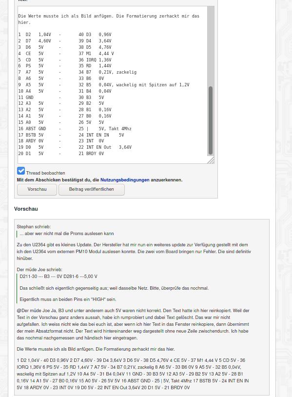

@Der müde Joe Ja, B3 und unter anderem auch 5V waren nicht korrekt. Den
Text hatte ich hier rein kopiert. Weil der Text in der Vorschau ganz
anders aussah, habe ich rumprobiert und dabei Text gelöscht. Das war mir
nicht aufgefallen.
Ich weiß nicht wie das bei euch ist, aber wenn ich hier Text in das
Fenster rein kopiere, dann übernimmt der mein Absatzformat nicht. Der
Text wird hintereinander weg dargestellt ohne neue Zeile zwischendurch.
Ich habe das nochmal nachgemessen und händisch hier eingetragen.
Die Werte musste ich als Bild anfügen. Die Formatierung wird hier
zerhackt.
Das hat mich beim letzten Mal schon mehr Zeit gekostet als das
eigentliche Messen.
Romfile liegt auf dem Link von oben:
Allerdings ist da oben und unten wohl vertauscht, Adresse0x0000 des
ersten Roms düfte ab 0x2000 im File sein.

von Georg G. (df2au)
Beim U2364 gibt es drei Chipselect Eingänge, von denen nur einer als
Low-aktiv definiert ist. Die anderen beiden werden über die ROM-Maske
definiert und sind bei beiden Chips unterschiedlich. Sonst würde die
Adressdekodierung nicht funktionieren.
Das Auslesen eines U2364 ist also etwas tricky. Man muss alle 4
Varianten probieren und dann durch Ansehen der Daten entscheiden, welche
die richtige war.
Deshalb funktioniert auch "brenn es in ein 27256 an Adresse xxxx" nicht.
Die Zieladresse ist Maskenabhängig und bei drei der vier möglichen Lagen
muss der Chip ruhig bleiben. Sonst gibt es Kummer auf dem Bus.
Wenn du den D281-6 mit einem 470-Ohm-Widerstand gegen GND legst, hört
dann der Buzzer auf zu tönen?
@Der müde Joe Ja, der Buzzer schweigt dann.
Michael U. schrieb:
> ... und außerdem den LA mal auf
> IOREQ getriggert, dann wüste man, an die PIOs überhaupt angesprochen und
> initialisiert werden.
IOREQ (Pin 36) ist als Ch13 IORQ mit in den Daten bzw. auf den Bildern.
Da findet halt erst Aktivität statt sobald auf den Datenleitungen nichts
mehr kommt. Im Beitrag am 14.03.2021 um 17:19 im Bild 80A_Start_1.jpg
als Übersicht und im Beitrag von 21:34 in Bild 5_Ende-Datalines_M1.jpg
(ganz rechts) ist da was von zu sehen.
Die zwei Datenblätter habe ich dazu.
@michael_ Das Display ist bisher aus geblieben. Ich brenne aber heute
nochmal den 27256 mit den ROM Daten in umgekehrter Reihhenfolge und
teste es dann nochmal.
Das PM10 Modul welches ich auslesen konnte beginnt ja bei 2000 und geht
bis 3FFF. Davor wäre dann von 0000-1FFF ROM1 und ab 4000-5FFF ROM2. Wenn
bei Verwendung nur eines 27256 auf Steckplatz 1, der Steckplatz 2 und
das externe Modul nicht angesprochen werden, kann ich den Inhalt des
PM10 nicht auf den 27256 mit drauf packen?
Oder ist es so, dass ROM2 ab 2000 erwartet wird oder wahlweise das PM10
Modul (auch ab 2000) gelesen wird bzw. gelesen werden kann wenn es
eingesteckt ist.

Als Ergänzung, im Netz gefunden:
Die CS-Selektierung könnte auch zu den Modulnamen geführt haben.
CS2|CS1:
00b - Grundgerät ROM1
01b - Grundgerät ROM2
10b - PM10

Für die Glaskugelleser hier:
Es wird auch auf ein Modul abgeprüft, das sich mit "P" meldet. Was mag
das sein?
2018 3a0040    ld      a,(4000h)    ; ROM für ??? vorhanden?
201b fe50      cp      'P'
201d ca0140    jp      z,4001h      ; dann ausführen
2020 cd7626    call    2676h
2023 c30400    jp      0004h
2026 3a0040    ld      a,(4000h)    ; ROM für Endspiele vorhanden?
2029 fe53      cp      'S'
202b ca0140    jp      z,4001h
202e cd4131    call    3141h
2031 c30400    jp      0004h
hab jetzt mal üner U2364 und 27256 drüber geschaut.
Alles soweit passend, Pin1 des 27256 sollte auf 5V liegen wenn nicht
programmiert wird, ist beim U2364 NC. Sollte man besser also mit Pin 28
brücken, zu Vpp = 0V habe ich im Datenblatt keine Angaben gefunden.
Bleiben also Pin 26 (A13), beim U2364 CS2 und Pin 27 (A14), beim U2364
CS1.
Müßte also ROM1 beide L sein, also erster 8k Block des 27256 und ROM2
CS1(A14) L / CS2(A13) H, also zweiter 8k Block. Das File sollte also
passen.
Beim Timing mache ich mir da eigentlich keine Sorgen, als bei mir 27256
Mode waren (C64), machten die da eigentlich alles richtig mit.
Gruß aus Berlin
Michael
Ich habe das jetzt mal mit verschiedenen Varianten getestet.
002, 201
201, 002
002, 201, PM10
201, 002, PM10
002, PM10, 201
201, PM10, 002
002, leer, 201
201, leer, 002
Jeweils mit dem zweiten Board auf dem die Hall-Sensoren sind. Jeweils
mit dem gleichen Resultat. Display bleibt dunkel. Buzzer schwingt.
Ich werde mich erstmal mit einem Programm für den RAM Test
auseinandersetzen.
Für den Steptaster sind Teile unterwegs (NAND Gatter brauchte ich bisher
nicht).
In meinem Beitrag vom 8.3 17:12 hatte ich die gemessene Spannung an den
CPU Pins notiert. Die sind auch weiterhin auf diesem Level "mit
eingestecktem ROM".
 1 A11 1,84  V - 40 A10 1,80 V
 2 A12 0,085 V - 39 A9  3,88 V, in 10 Sekunden fallend auf 0,687 V
 5 A15 1,86  V
Pin 1 (A11) der CPU ist ja mit Pin 2 von D209 (DS8205) verbunden. Dh.
dort liegt ebenfalls nur 1,84 V an. Ich wollte das nur nochmal erwähnen,
weil diese Werte so abweichen von einem klaren low oder high.
von michael_ (Gast)
Pin-1 interessiert nicht.
> CS1.
> passen.
Ich habe schon mal geschrieben, dass da irgendwie über die Adresse die
L/H Pegel anliegen.
Beim TO scheint das aber nicht so recht zu funktionieren.
Im Programmer würde ich aber den 2764 wählen und die Pin manuell auf LL
und LH legen.
In der Schaltung selber muß man sich was mit der Dekodierung einfallen
lassen.
Egal ob mit einem 27256 oder zwei 2764.
Wenn schon keine zwei 2764, dann eher in einen 27128 packen.

Ich weiss ja nicht wie das bei euren Programmern ausschaut oder
funktioniert. Aber bei meinem kann ich nichts an den Pin-Einstellungen
ändern. Die Angaben werden in einer Chip-Datenbank hinterlegt. Für jede
Änderung brauche ich ein Update.
Ich füge mal beispielhaft zwei Bilder ein. Einmal die Einstellungen zum
auslesen des U2364 und die Einstellungen für den 27256.
von michael_ (Gast)
@Michael U. Das Auslesen hat ja mit dem externen Modul und einem 27256
als Einstellung funktioniert. Ein Beitragsspender hat angeboten sich die
zwei U2364 anzusehen bzw. auszulesen. Die zwei Speicherbausteine sind
auf dem Postweg . Es ist aber mit an Sicherheit grenzender
Wahrscheinlichkeit davon auszugehen, dass beide Speicherbausteine
tatsächlich defekt sind.
> und LH legen.
@michael_ Ich hatte deinen Satz so verstanden, dass im Programmer
manuell etwas eingestellt werden sollte.
