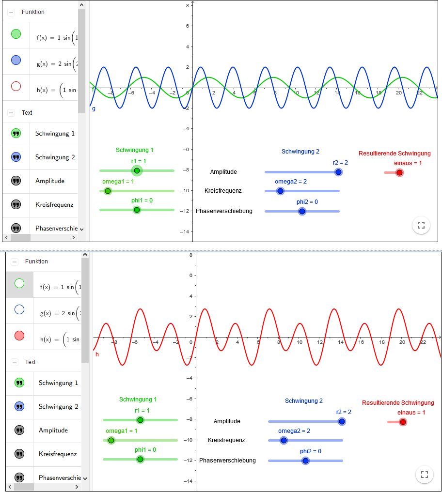

von Helge (Gast)
Anton schrieb:
> Übertrieben - ein Signal hat von 1GHz bis 2GHz lauter Sinuswellen mit
> drin von gleicher Signalleistung. Kommen ALLE Sinussignale mit dem
> selben Gain am Verstärker wieder raus?
Jein. Im Prinzip schon, solange das Signalgemisch nicht an die
Leistungs- bzw. Spannungsgrenzen des Systems stößt. Beim alten analog-TV
gab es Geisterbild und Geisterton in sehr schwachen Kanälen, wenn
gleichzeitig über den Verstärkerzweig auch ein sehr starker anderer
Kanal verstärkt wurde und der Verstärkerzweig dadurch insgesamt
übersteuert wurde. Durch das clipping des Verstärkers dämpft ein anderes
Signal dein gewünschtes.
Bild: 1000Hz-Signal und 1200Hz-Signal. Jedes Signal einzeln ginge durch
den Verstärker durch, aber in Summe ergibt sich aufgrund der
Spannungsübersteuerung die begrenzte grüne statt der idealen roten Kurve
am Ausgang.

Hier ein wunderschönes Applet, welches genau zeigt, was bei Überlagerung
zweier Frequenzen (das funktioniert genauso in einem nichtabgestimmten
HF- Verstärker)  passiert.
https://www.geogebra.org/m/WyryRPCp
Da kann man Frequenz, Amplitude und Phase zweier Frequenzen einstellen.
Wir haben also "EINEN" Draht.
Und 2 Signale/ Schwingungen, f1 und f2.
Diese überlagern sich, und bilden eine neue.
Die ist nicht mehr sinusförmig.
Daß man also an einem Draht nicht einfach so die 2 Ursprungsschwingungen
abnehmen kann, hat Kurtchen ja vortrefflich erkannt.
Dazu braucht man eine geeignete Vorrichtung.
Nicht was, was die Schwingungen neu erzeugt, sondern TRENNT.
(Neu erzeugen geht auch, das ist ein anderes Thema: Z. B. Phasen-
Synchronisation f1 auf f2)
Wichtig:
Die resutierende Schwingung ist immer noch das Ergebnis der Addition der
beiden Ursprungsschwingungen f1 und f2.
"Die sind beide noch drin".
Beide Schwingungen können durch Trennung wiedergewonnen werden.
Z. B. mit 2 Stimmgabeln.
Die erzeugen kein neues Signal- die Energie dazu ist die Energie "ihres"
Signals.
Und ist Signal 1 Amplitude 1, Signal 2 Amplituge 0,5, wird das die
Stimmgabeln genau so in den Amplitudenverhältnissen schwingen lassen.
Für Phasen gilt alles dementsprechend.
**EXTRA FÜR KURTCHEN:***************************
Es wird nichts "neu erzeugt".
Wenn ich mit einer Kette eine Bewegung woandershin übertrage, wird die
Bewegung nicht neu erzeugt- nur übertragen.
Es sind nur f1 und f2 vorhanden, und die werden andernorts getrennt.
Die Energie, die die Stimmgabeln zum Schwingen bringt, ist im
Überlagerungssignal enthalten.
Es sind keine Schwingungen anderer Frequenzen vorhanden, nur f1 und f2.
Alle anderen Frequenzen: Null, Nada, Njet.
Gleiches bei Sender und Schwingkreis.
Gleiches bei HF- Verstärker. Der hat nur keine Schwingkreise zur
Trennung, eher Bandpässe odedr Hoch/ Tiefpässe.
Es geht nichts verloren, außer geringen Übertragumngsverlusten, bei
Stimmgabeln durch die Luftreibung, bei Schwingkreisen durch die Verluste

Hier mal ein Versuch mit dem Applet:
f1 grün z. b 1 KHz 0,5 V
f2 blau z. b 1 KHz 1 V
Resultierende rot,f1 und f2 ausgeblendet.
(die Angaben sind natürlich nicht skaliert, ist nur Beispiel)
Wir haben "in einem Draht" nur die Resultierende, können aber NUR f1 und
f2 im Verhältnis 1:2 heraustrennen.
Wäre die Quelle ein Sender mit Leistung 1 W bei f1 und 2W bei f2,
könnten 2 Schwingkreise dann z. B. 2 Verbraucher mit genau diesen
Leistungen versorgen. Nicht mehr, weil nicht mehr "erzeugt" wird.

Warum reicht nicht das Applet zur Überlagerung als Erklärung ???
Das Gezeigte gilt für niedrige Frequenzen genauso, wie für hohe
Frequenzen.
Die Signale überlagern sich bei der Zusammenführung VOR dem Verstärker.
Dann verstärkt dieser das RESULTIERENDE Signal.
Kein Verstärker- Signal 1 wird mit Signal 2 zusammengeführt ->
Überlagerung.
Oder Verstärker verstärkt 1 Signal, Signal wird danach mit Signal 2
zusammengeführt -> Überlagerung.
Oder 2 Verstärker verstärken Signale, Signal 1 wird danach mit Signal 2
Was soll das alles mit Frequenzbereich/ Zeitbereich ??? Spielt für den
Überlagerungs- Vorgang keine Rolle, allenfalls hohe Frequenzen für den
Verstärker.
Kurts weltbewegende Theorien hier sind Lichtjahre entfernt von einer
Brauchbarkeit.
Und Licht und Funk und Gravitationswellen muß man hier auch nicht
bemühen.
Die Frage von Anton beantwortet das Applet bestens.
Und:  Das kann jeder mit 2 Generatoren (NF oder HF) und einem
Oszillographen selbst darstellen.
Ist heute keiner mehr in der Lage,  selbst was in die Hand zu nehmen ???
Frequenzen.
Überlagerung.
Verstärker.
Brauchbarkeit.
bemühen.
Kurt ist so ziemlich der einzige, der das stur und kategorisch
abstreitet.
Er meint, ganz allein in Besitz der Wahrheit zu sein und ALLE ANDEREN
irren sich (seiner Meinung nach). Auf gut deutsch: Die gesamte Welt hat
sich gegen Kurt verschworen.
Frequenzen.
Überlagerung.
Verstärker.
Brauchbarkeit.
bemühen.

von Edi M. (edi-mv)
Thomas W. schrieb:
> Ich glaub was Kurt meint, ist daß am Punkt an dem das Signal gemessen
> wird, zu einem Zeitpunkt nur eine Spannung gemessen werden kann, also
> nur ein "Signal" vorhanden ist.
Das bestreitet niemand.
Siehe das Foto: Man kann aus der roten Kurve Millionen einzelner
Zeitstücke ("Samples") gewinnen, wenn die klein genug sind, ist das
innerhalb eines Zeitstücks genau 1 konstanter Wert.
Alle Samples zusammen bilden die Kurve.
Auch ein solches in Stückchen geteiltes und wieder zusammengesetztes
Signal kann man genauso wieder in seine 2 Ursprungsschwingungen trennen.
Man kann auch diese "Zeitstückchen" digital erzeugen, glätten, und
erhält eben eine gewünschte Signalform künstlich- so arbeiten
Synthesizer.

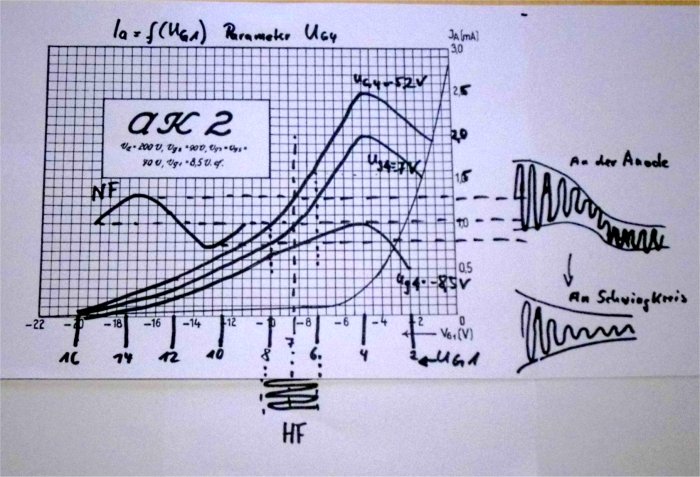

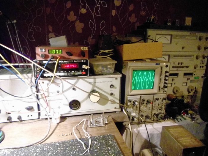

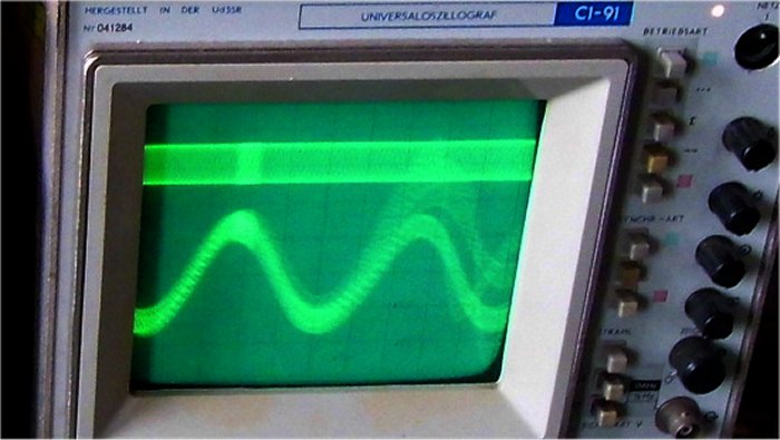

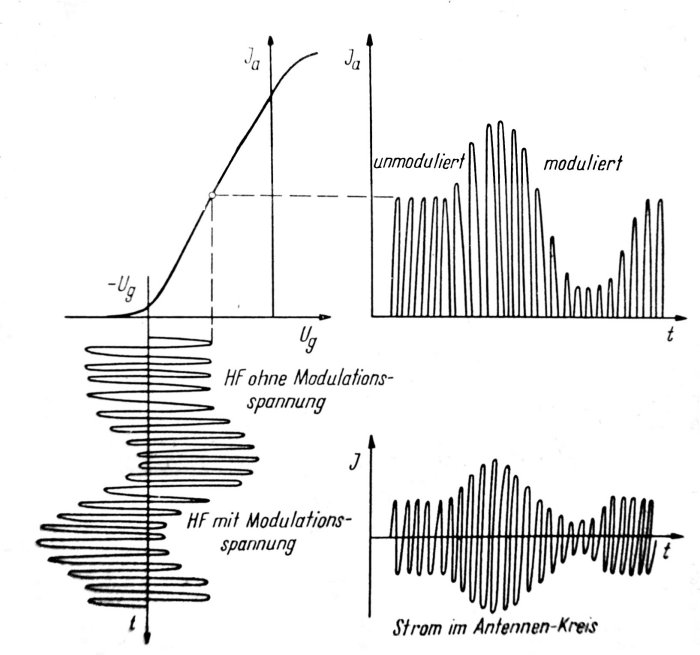

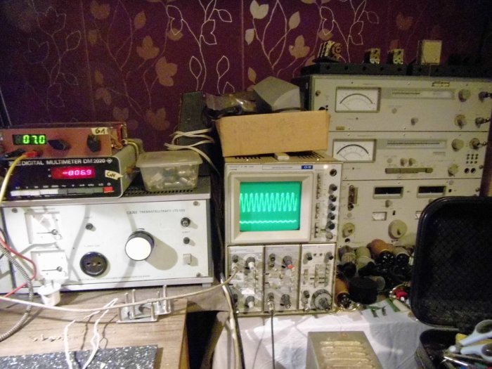

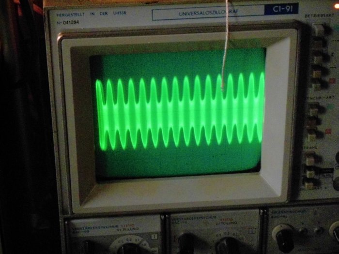

von Edi M. (edi-mv)
Hier einige Bilder, die zeigen, daß die bisherige Theorie auch in der
Wirklichkeit so funktioniert (Versuchsaub´fbau bei mir, funktioniert
inzwischen als Gerät):
1. Theorie aus Lehrbuch (Modulation)
2. Handzeichnung mit realen Werten, ja, sieht nicht so schön aus.
3. NF
4. HF
5. HF und NF an der Anode einer Modulationsröhre, nur überlagert
6. Am Ausgangskreis: Ergebnis der Modulation

Ich empfehle dieses Applet zur Überlagerung als Erklärung:
Das erste beigefügte Foto zeigt dazu ein Beispiel.
Frequenzen.
Überlagerung.
Frequenzbereich/ Zeitbereich ??? Spielt für den Überlagerungs- Vorgang
keine Rolle, allenfalls hohe Frequenzen für den Verstärker.
Und Licht,Funk und Gravitationswellen muß man hier auch nicht
bemühen.

Oben einige Bilder, die zeigen, daß die bisherige Theorie auch in der
Wirklichkeit so funktioniert (Versuchsaufbau bei mir, funktioniert
1. Theorie aus Lehrbuch (Überlagerung und Modulation)
3. NF
4. HF
5. HF und NF an der Anode einer Modulationsröhre, ÜBERLAGERUNG !
Die Frage von Anton beantwortet das oben genannte Applet bestens.
Und:
Oszillographen selbst darstellen (ok, die Phasen dürften mit der Zeit
auseinanderlaufen, aber für ein Foto sollte es reichen).
Nochmal an die Mitleser/ Schreiber:
Kein Applet, keine Simulation !
