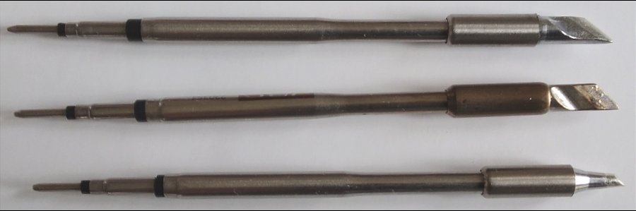

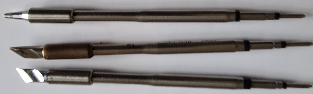

Kann jemand kurz erklären, was diese Einbuchtung an den Spoon-Lötspitzen
bringt?
https://www.jbctools.com/cartridges-category-4-design-Spoon-menu-4.html
Die Spitzen sind klein, aber es steht nicht da, warum die nicht einfach
flach abgeschrägt sind.
von Maik F. (Firma: ibfeew) (mf_hro)
bringt?
Das ist die oben schon angesprochene Hohlkehle. Die Vertiefung stellt
eine Art Lötzinndepot dar, aus der sich die Lötstelle (mit Flußmittel
getränkt) dann das Lötzinn raussaugt.
Haben wir auch ausprobiert, sind aber bei den Standardspitzen (runde
sowie Meißelspitzen) geblieben.
> bringt?
Einen Anwendungsfall siehst Du in diesem Video:
https://www.youtube.com/watch?v=6PB0u8irn-4
In diesem Video ist es KEINE Löffelspitze, die Unterseite ist flach. Es
kann für derlei Anwendungen aber auch eine Löffelspitze genommen werden,
die mehr Lötzinn transportieren und ggfls. im Durchmesser der Spitze
kleiner sein kann.
Mein Gebiet ist es nicht, ich habe eine solche Spitze nicht.
von Uli S. (uli12us)
Das wird man aber nur dann brauchen, wenn man ICs mit engen Pinabständen
löten will. Für den beschriebenen Zweck, mal paar Cinchstecker löten,
tuts aber zum einen jeder noch so billige Lötkolben und eine
Meisselspitze, die sollte so gross sein, dass man schön an den
Mittenkontakt kommt.  Es gibt ja immer mal wieder, dummerweise eher im
Herbst Lötkolben mit 50 oder so unterschiedlichen Spitzen, das Teil ist
zwar eher für Brandmalerei, Brandzeichen gedacht, aber da sind auch
einige Lötspitzen drunter. Für gelegentlichen Einsatz taugen solche
Teile sicher auch mal um was zu löten.
Wens interessiert ich hab die Spitzen 906, 907, 908, dann noch
dazwischen 007,
und das Messer 939, das dient dazu, wenn ich ein IC auslöte erstmal das
Zinn soweit runterzuziehen, dass nur mehr eine geringe Menge drauf ist,
anschliessend kann man damit auch mit EntLötlitze den Rest entfernen.
Ich hab versucht, damit auch BGA-ICs mit neuem Lötzinn zu versehen, bin
aber kläglich gescheitert, weil die Menge offensichtlich viel zu gering
ist.
Falls das wirklich mal ansteht, hilft wohl wirklich nur Schablonen und
Lotkugeln zu kaufen, bzw mit Lotpaste. Wobei ich in dem Fall eher auf
ein neues Bauteil frisch aus der Fabrik setzen würde.
von Dussel (Gast)
Rainer Z. schrieb:
>> bringt?
> kleiner sein kann.
Danke für die Antworten. SMD habe ich mit der Methode schon gelötet. Nur
wusste ich bisher nicht, wofür die Einbuchtung da ist.
von Veit D. (devil-elec)
eine schmale Meißelspitze mit 0,6mm habe ich auch, wird aber kaum
benutzt, weil zu wenig Wärme ankommt. Die Spitze mit Entlötlitze klebt
fest.  :-)
Meistens nehme ich 2,2 oder 3,2mm Meißel.
Die Hohlkehle kommt beim nachlöten zum Einsatz. Man muss weniger mit
Entlötlitze oder Entlötsaugpumpe arbeiten. Die Hohlkehle nimmt nämlich
auch überflüssiges Lötzinn wieder auf, wenn sie vorher leer ist.  ;-)
Habe letztens damit auch Stiftleisten eingelötet, ging auch wunderbar.
Also wer keine Heißluftstation hat, der kommt laut meiner Meinung nach
mit der Hohlkehle für SMD ICs löten besser weg. Ansonsten Meißel und
Entlötlitze. Sieht hinterher natürlich auch wie geleckt aus. Alles je
nach Vorlieben und alles erfordert etwas Übung.

Aktuell ists ja noch möglich, sich aus China die Fälschungen um wenig
Geld zu besorgen. Da kosten 3 Spitzen inklusive Versand 25$. Damit liegt
man noch unterhalb der 22$ Freigrenze, die im Juni ja auf 5€ abgesenkt
werden soll.
https://de.aliexpress.com/item/1005001953764073.html?spm=a2g0o.productlist.0.0.5bba2481E3SaEI&algo_pvid=5523f932-6427-41e5-aa2b-3bea26ba253f&algo_expid=5523f932-6427-41e5-aa2b-3bea26ba253f-19&btsid=2100bb4a16164578372723539e1820&ws_ab_test=searchweb0_0,searchweb201602_,searchweb201603_
Leider hab ich keine Ahnung, ob die Dinger nicht nur ähnlich aussehen,
oder vielleicht auch ähnliche Leistung abliefern, wie die Originale.
Das Problem ist natürlich, dass das eher Sonderspitzen sind, die man für
normale
Lötarbeiten eher wenig nutzen wird.
> Geld zu besorgen.
Hier gibt's einen Fred zu China-Nachbauten der Spitzen von JABE, auch
mit vergleichenden Fotos:
Beitrag "Ersatz für JBC-Lötspitzen"
Dort finde ich die Nachbauten nicht überzeugend. Jetzt die Fa. Phonefix.
Solange es keine Erfahrungen und begeisterte qualifizierte Kommentare
über Nachbauten gibt, bleibe ich skeptisch und riskiere keinen Kauf.

Zu den gefälschten Spitzen, da ist in diesem 3er Set eben so eine
gebogene,
dann eine gerade Bleistiftspitze drin und zuletzt das Messer, was mir
unter den dreien noch am sinnvollsten erscheint. Mehr scheints da gar
nicht zu geben. Ich hab zwar einige Duröhre-Filmchen gesehen, da gings
dem Ersteller aber rein um optische Sachen, ein Test wurde nicht
durchgeführt.

von Stromer (Gast)
Ich hab das Ali 3er Spitzen Set mal geordert und kann dann vom Vergleich
mit den Originalen berichten.
Ja, wir sind sehr gespannt und einen Bericht mit aussagekräftigen Fotos
von den Ali-Spitzen erwarten wir dann.
von Reinhard R. (reirawb)
Ja, bitte berichten, bin ich auch dran interessiert.
Hier mal ein paar Bilder
Die mittlere verfärbte Spitze ist die Original Messerspitze c245-939,
die beiden anderen die Chinaspitzen. Ein Test brachte 6Sekunden bei
beiden raus, ab wann PB-Lötzinn bei 300° Einstellung an der Spitze
schmilzt. Eventuell ist die China Spitze minimal schneller, das kann
aber auch am ablesen liegen.
Ich weiss jetzt nicht, ob die Station gleich beim Einschalten mit heizen
anfängt, oder erstmal einige Zeit braucht um sich selbst zu überprüfen,
schliesslich hat auch die analoge Version nen µC eingebaut.
Jedenfalls, verglichen mit den Originalspitzen sind die Dinger ganz ok.
Das Originalmesser hat nen schönen Radius an der Spitze, die Chinesen
haben drauf verzichtet. Das ist aber auch der einzige relevante
Unterschied, der mir auffiel. Die Werte von Heizkörper und Sensor
weichen leicht ab, das kann bei dem geringen Widerstand aber auch
Messungenauigkeit oder irgendein Übergangswiderstand zusätzlich
sein.sein.
