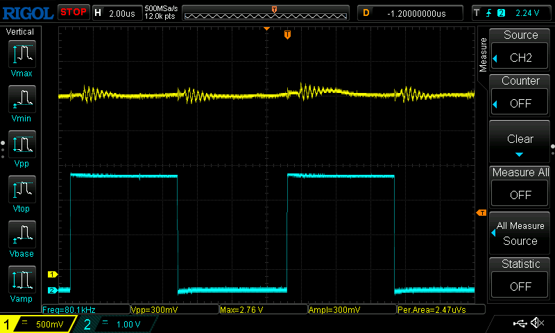

Ich habe mit den ACS712 mit 5A mal gekauft und ans Oszilloskop
angeschlossen.
PWM ist 50% und Spannung 24V.
Ich weiß nicht genau woran es liegt aber eine ausgeprägte Stromkurve ist
nicht zu sehen. (Wie sie sehen, sehen sie nichts). Kanal 2 ist das PWM
Signal vom uC.
Edit: 80khz PWm Frq. ist für den Sensor auch etwas hoch ist mir gerade
aufgefalen.
Gruss
A.B

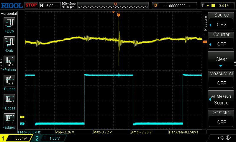

Ich habe noch mal die Frequenz auf 30khz runter geschraubt und was mir
im Single Modus aufgefallen ist sind merkwürdige Strom Peaks mitten
während der On-Time. Wie kann sein sein?
Genaugenommen sind das natürlich nur Peaks in der Messleitung bzw. am
Spannungsausgang des Sensors. ob da wirklich so ein Strom fließt?
Doofe Frage: die Last (also z. B. Dein Motor) hinter dem Sensor ist aber
schon dran oder?
Sieht erstmal nicht so aus...
Old-Papa
Vermutlich ist da R1/C2 als Tiefpaß am Ausgang des Sensors oder?
Gruß Anja

Old P. schrieb:
> die Last hinter dem Sensor ist aber
> schon dran oder?
Ja, aber im Leerlauf. Wenn ich den Motor belaste dann wandert die Kurve
auch nach unten. Laut Labornetzteil 64mA.

A. B. schrieb:
>> schon dran oder?
Nun, ein Stromsensor detektiert Strom, ohne Last kann er das nicht.
Old-Papa
wenn du den Motor belastest dürfte der Strom steigen. wenn er in der
Messung nach unten wandert hat du wohl einen Vorzeichendreher in der
Messung. sieht man auch daran, das dein Strom in der on-Phase zu sinken
scheint und in der off-Phase zu steigen scheint.
der ACS gibt sein Signal relativ zu VCC/2 aus - wo liegt das VCC bei
dir?
64mA am Netzteil bedeuten übrigens nicht, dass der Motorstrom 64mA
beträgt (eher ungefähr das doppelte)

Hallo Achim,
Du hast recht, der Strom läuft sozusagen "falsch" herum durch den
Sensor, aber das spielt ja keine Rolle um den Stromverlauf zu sehen.
Langsam frage ich mich auch wie genau der Stromverlauf überhaupt,
idealerweise aussehen sollte?
Eine flache Linie?
was aber sehr wohl eine Rolle spielt ist die Frage, wo die Nulllinie des
Stromsignals liegt. Deswegen nochmal die Frage an dich:
> dir?
A. B. schrieb:
> Ich arbeite mit diesem kleinen Motortreiber:
> https://www.pololu.com/file/0J885/MAX14870.pdf
der hat ja sogar einen Sense-Widerstand, an dem du ein Stromsignal
abgreifen könntest. Es müsste natürlich noch richtig interpretiert
werden, weil je nach Ansteuerbedingung (On-Phase, Freilauf bzw. slow
decay, fast decay) der Strom unterschiedlich durch den Sense-Widerstand
fließt.
Na jetzt ist ein günstiger Zeitpunkt, ums sich dazu Gedanken zu machen.
Der Strom im Motor sollte im wesentlich einer Überlagerung sein von
- einem konstanten, mittleren Strom I_0
- einem annähernd dreieckförmigen Stromripple im Takt der PWM
Also ziemlich genau das, was deine Messung zeigt, wenn man sich die
Störungen wegdenkt, die in deinen Messaufbau einkoppeln. Und um den Wert
von I_0 ablesen zu können müsste man natürlich noch wissen, wo die
Nulllinie des Stromsignals liegt (bzw. wie groß VCC bei dir ist).
von Dietrich L. (dietrichl)
@ A. B.:
Zu den eingekoppelten Störungen: Wichtig ist dabei auch, wie der ACS712
versorgt wird.
- VCC sollte sauber und mindestens mit einem Kondensator abgestützt
sein.
- GND sollte dort sein, wo auch der Oszi seinen GND hat.
- Die Schleife von Tastkopf-Spitze und Oszi-GND sollte möglichst klein
sein.

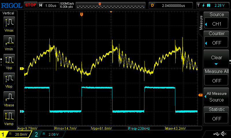

Hallöchen!
Ich habe gestern nacht nochmal den Sensor ausgebaut und ganz klassisch
durch einen 0,1 Ohm Shunt ersetzt, zur Messung den Laptop vom Netz
getrennt und dann über USB den uC vom Laptop versorgt. Damit habe ich
das Masseproblem dann auch ohne den Trenntrafo gelöst (eigentlich ganz
einfach, aber naja..)
Ich habe auch noch mal ein bisschen am Oszi rumgefummelt und jetzt ein
ganz gutes Bild davon bekommen wie der Strom verlauf ist.
Der Strom Ripple nimmt mit steigender Frequenz ab, aktuell habe ich bei
230khz einen Ripple von ca. 40mv.  Aber das wären 0,04V/0,1Ohm = 400mA.
Ist das nicht ein bisschen viel?
von Anja (Gast)
Die Größenordnung stimmt schon.
Mit der Induktivität bei 24V und 50% TV wäre der Stromripple 145 mA
berechnet.
Aber erstens sind Induktivitäten meist nicht linear
und zweitens zappelt jetzt wahrscheinlich der ganze Laptop mit 24V 230
kHz und hat eine beträchtliche parasitäre Kapazität gegen Umgebung die
dann irgendwie mitgemessen wird.
A. B. schrieb:
> 0,1 Ohm Shunt
hoffentlich ein induktivitätsarmer und nicht Drahtgewickelt
Gruß Anja

A. B. schrieb:
> Interessant finde ich dass der Stromripple im unteren Frequenzbereich
> deutlich höher ist,
Das ist nicht interessant, sondern logisch:
Bei niedriger Frequenz ist die Einschalt- und die Ausschaltzeit größer,
und damit ist die Stromänderung auch größer, denn die Induktivität ist
ja gleich geblieben:
di/dt = U/L
