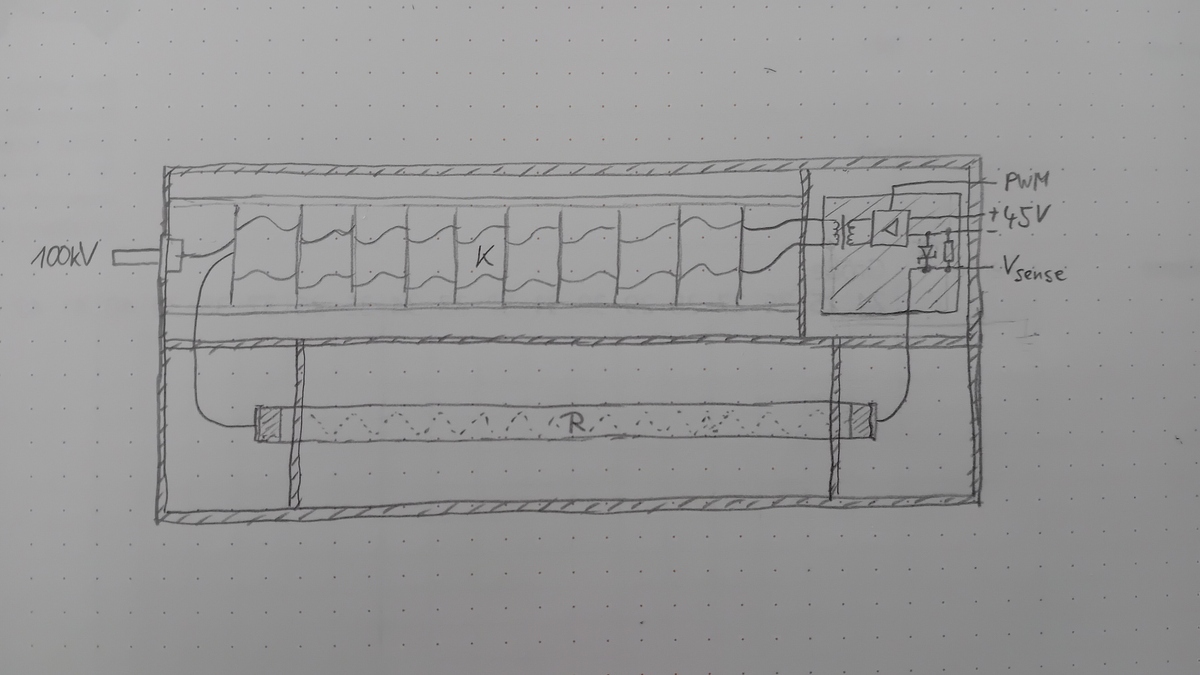

Bevor ich mich auf dieses interessante Neuland begebe (Erfahrungen
bisher mit üblichen Röhrenspannungen bis etwa 1000V), möchte ich grob
skizzieren, was ich mir (bisher) schaltungstechnisch vorgestellt habe.
NV-Seite:
Vollbrücke (für eine möglichst einfache Primärwicklung), angesteuert per
TL494 oder eventuell auch direkt per µC.

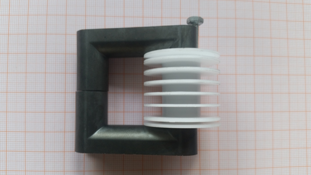

Trafo:
Gut zerlegbarer Ferritkern mit getrennten Schenkeln für Primär- und
Sekundärwicklung (Wartbarkeit! Schnelle Änderung der Wicklungen etc.).
Wohl lieber etwas größer als zu klein, um die Sekundärspannung auch ohne

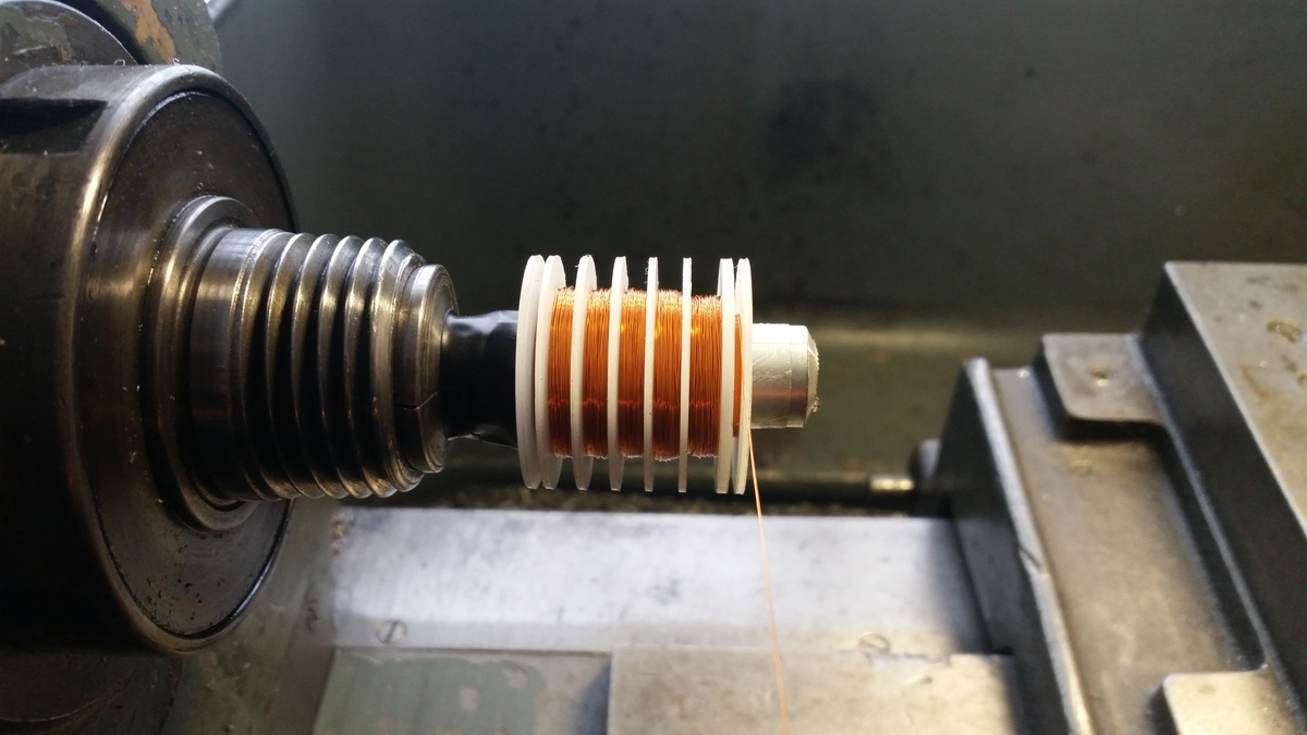

Verguss/Öl sicher im Griff zu behalten. Auf der Sekundärseite daher eine
Mehrkammerwicklung mit vielleicht 10-15 Kammern. Der/die
Kunststoff-Wickelkörper kann hier problemlos maßgenau per
CNC-Drehautomat hergestellt werden. Aus anderen Threads dazu scheinen
wohl 10kV so noch sauber machbar zu sein.
HV-Seite:
Direkt an den 10kV des Trafos ein passender Spannungsteiler mit
Rückführung für die Regelung.

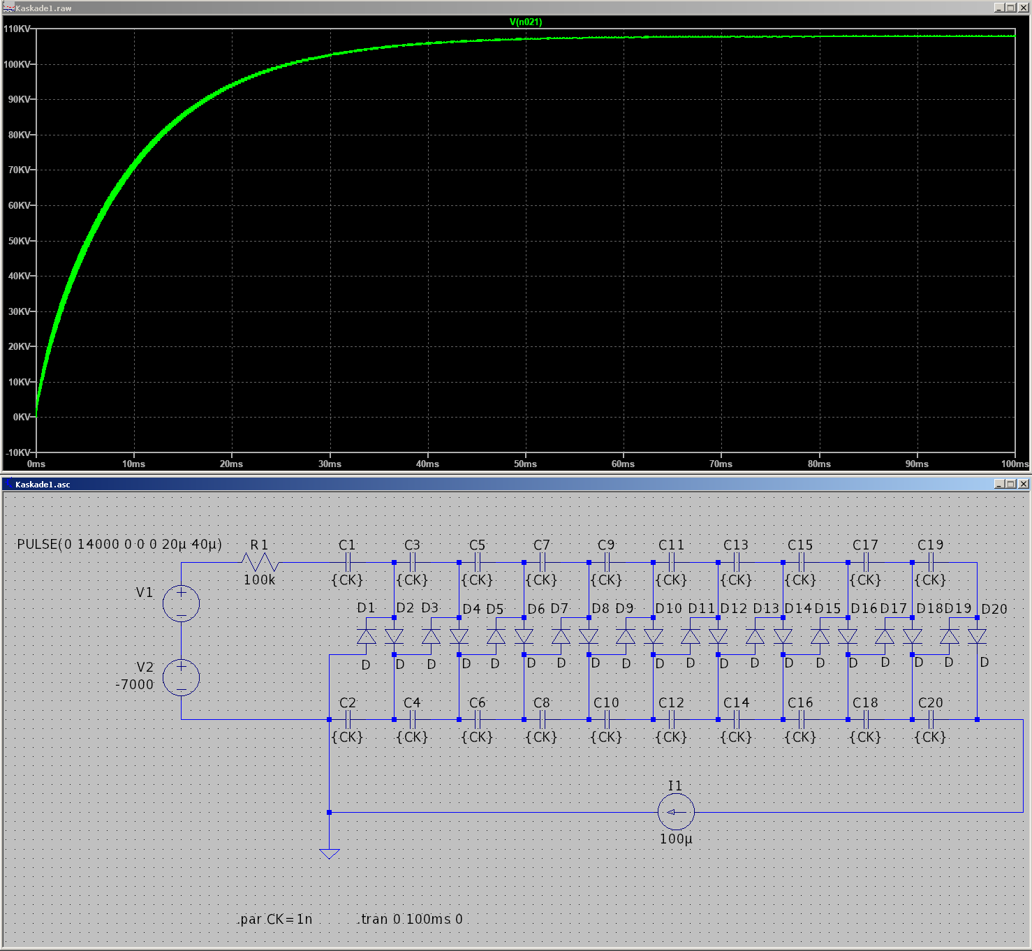

Dahinter folgt dann die übliche Spannungsvervielfacherschaltung als
10-fach-Kaskade mit Strombegrenzungs- sowie Entladewiderstand. Mir ist
klar, dass die Kaskadenspannung am Ende immer der Trafospannung etwas
hinterherhinkt, aber das wäre ok. Die genauen C-Werte und Ladekurven
müsste man sich wohl in der Simulation anschauen.
Nun die ersten Fragen dazu:

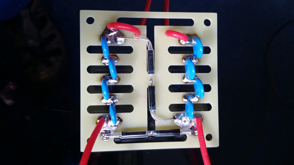

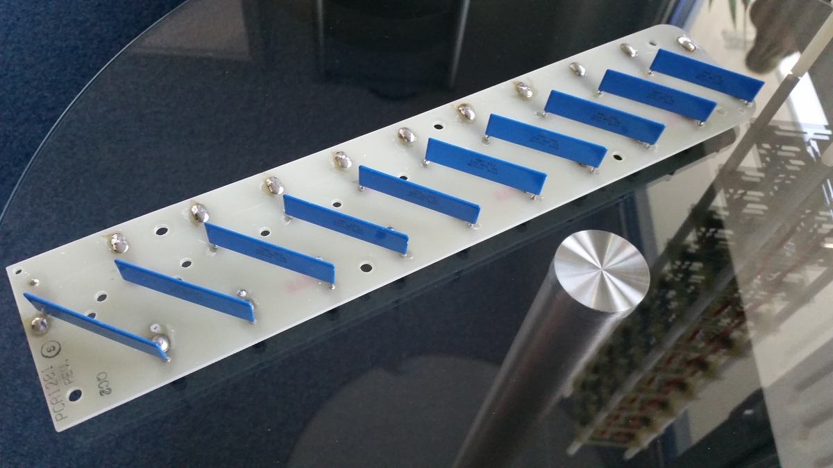

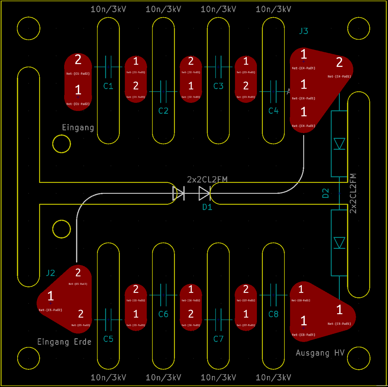

1.) Ist der Aufbau prinzipiell so für die Aufgabe geeignet, ohne
exotische Bauteile oder Verguss? Das gilt wohl insbesondere für die
Kaskade. Ist so etwas mit 10kV-Stufen noch per PCB handhabbar? Die Größe
der Platine bei eventuell geforderten Abständen wäre kein Hindernis.
Gibt es vielleicht schon Layouts mit Fräsungen etc-, die man als
Grundlage verwenden könnte?
2.) Welche integrierte Vollbrücke wäre für die 10W geeignet? L298 haben
wir noch ein paar, aber es darf auch gerne etwas Neues sein ;-)
3.) Welchen größeren Kern könnte man für Versuche nehmen?
4.) Wie sieht es mit der Sekundärwicklung aus? Wenn ich mir übliche
Mehrkammerwicklungen anschaue, dann wird in den einzelnen Kammern eher
chaotisch gewickelt. Die Anzahl der Kammern und Windungen pro Kammer und
primärseitig bestimmen ja die maximale Spannungsdifferenz innerhalb
einer Kammer. Mit welchen sicheren Spannungsfestigkeiten kann man denn
bei dünnem CuL-Draht rechnen?
Weitere Fragen folgen ziemlich sicher ;-)

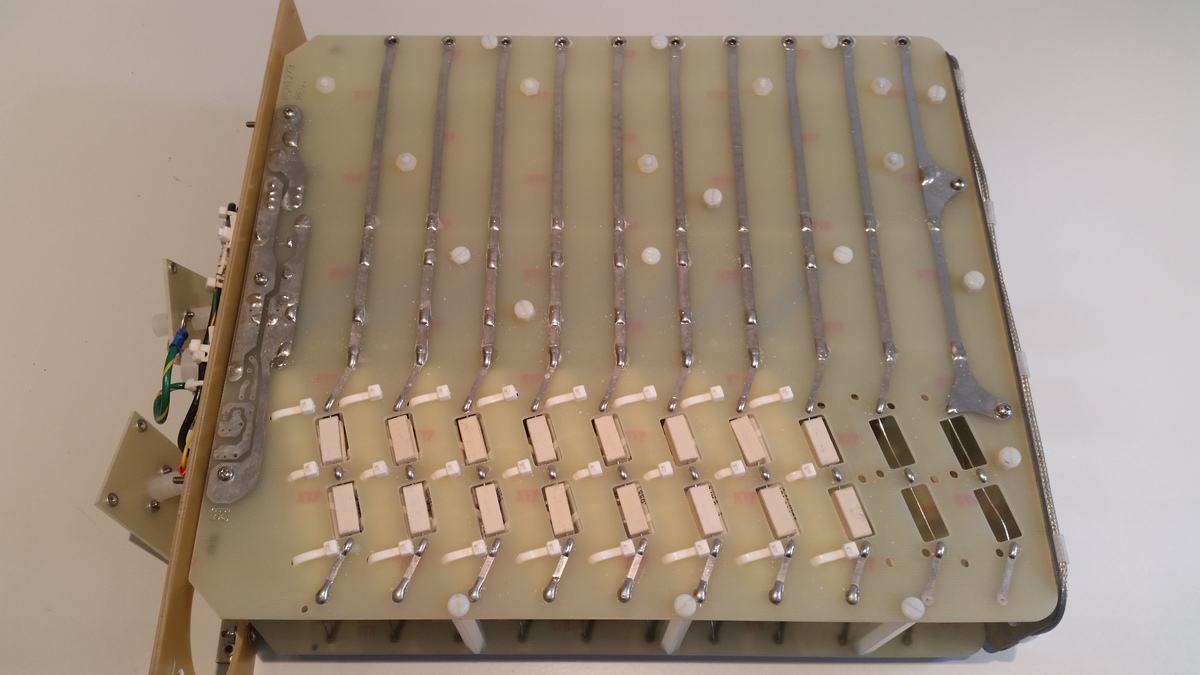

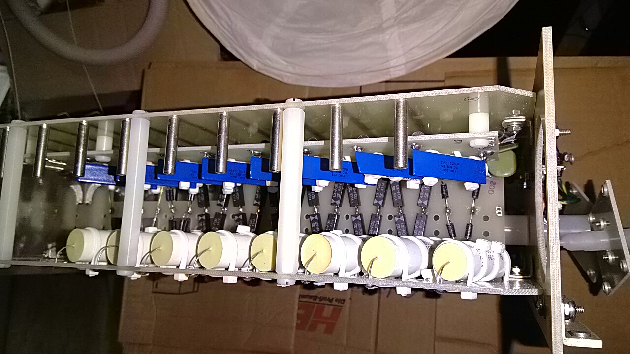

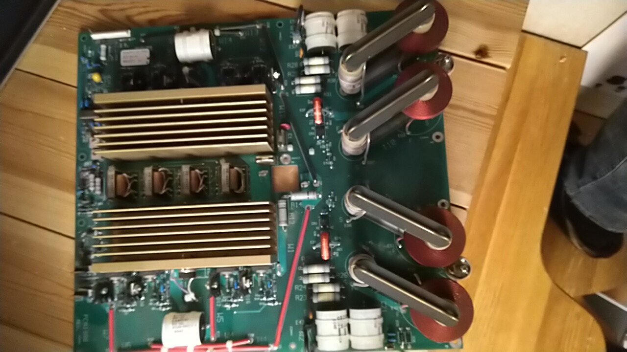

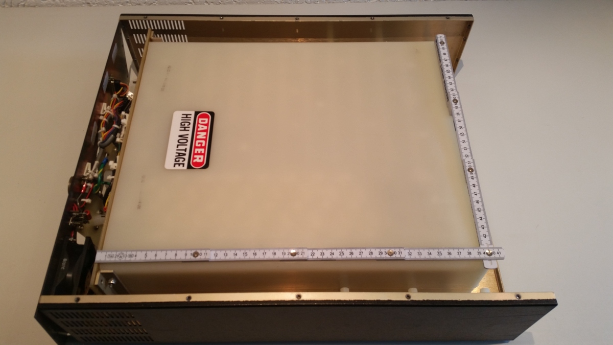

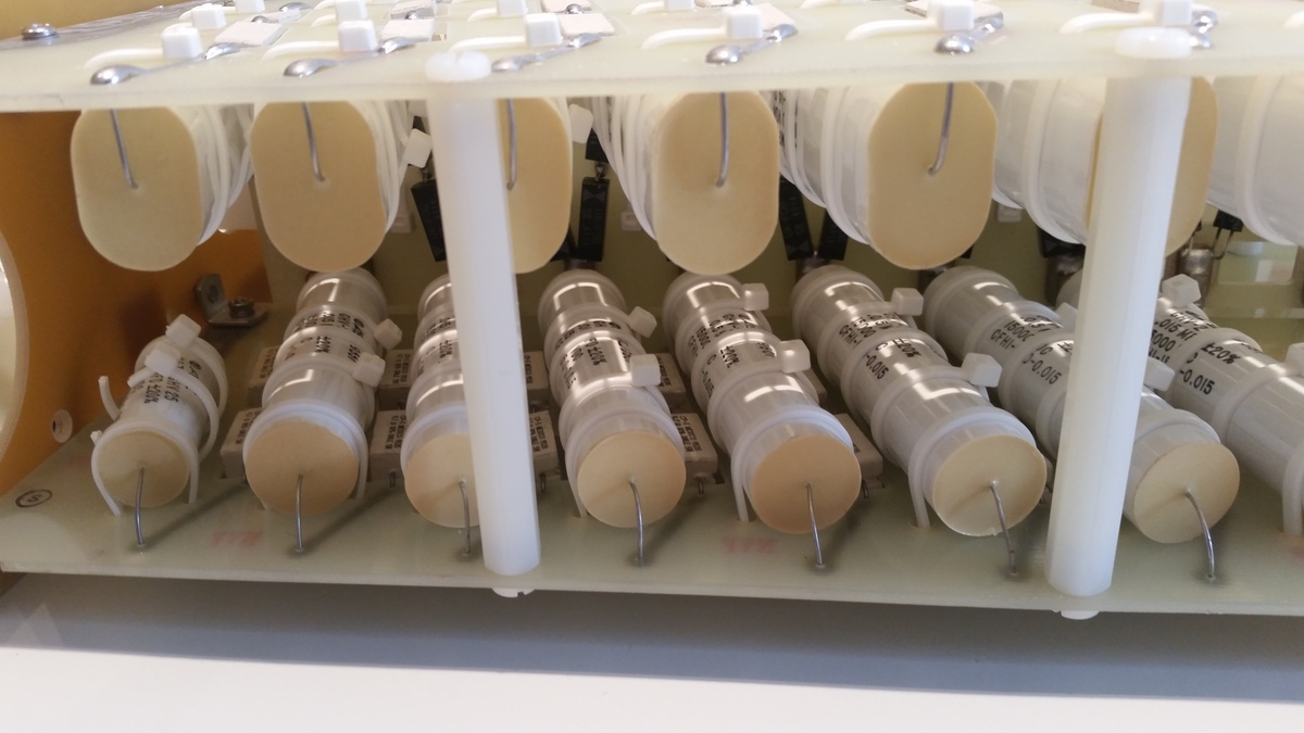

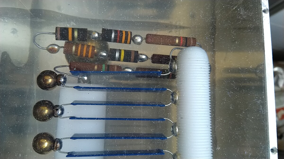

von heute ohne meinen üblichen Nick (Gast)
Chris D. schrieb:
> Hallo Hochspannungserfahrene!
> Ich benötige für eine Idee zur speziellen Pulverbeschichtung eine
> Hochspannungsquelle mit folgenden Eckdaten:
Wir haben das ein bischen anders als mit einer H-Brücke gelöst:
ein Royer, der von einer Stromquelle angespeist wird. Der Royer hat
einen Trafo a la LCD-Backlight versorgt und an den wurde eine Kaskade
drangehängt. Die geforderte Leistung war höher als die von Dir
gewünschte, sollte daher kein Problem sein.
Regelung war von ca. 90V bis ca. 30kV möglich, darunter war dann der
Royer nicht mehr wirklich willig. Der Royer hatte eine Hilfsspannung
damit die Ugs der FETs keine Rolle spielt.

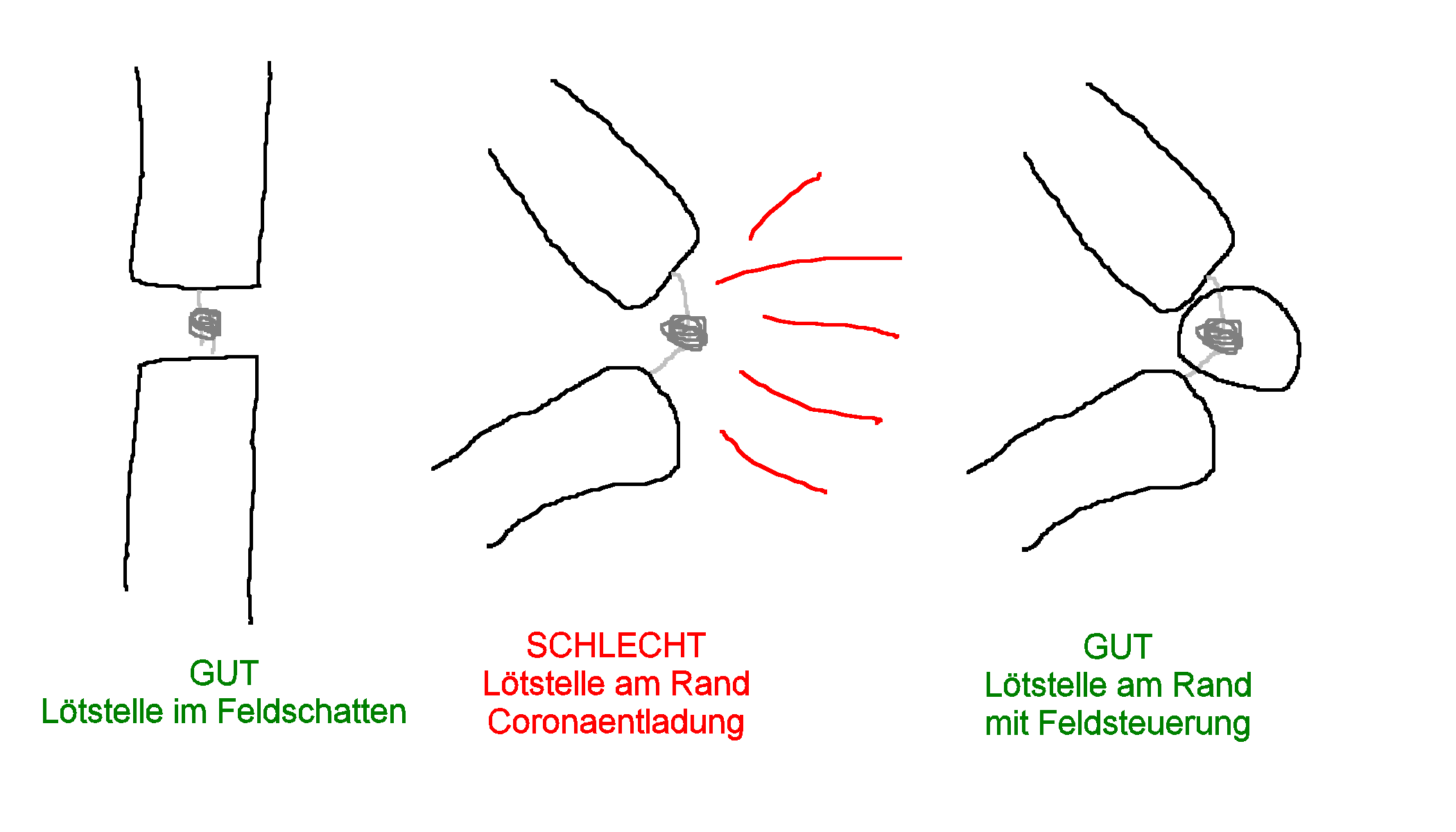

Bei 100kV wirst Du viel mehr als für die Schaltung für die Isolation
bedenkten müssen, da spielt sich schon einiges nur über die Luft ab,
Corona grüßt bläulich und es riecht nach Ozon.
Geschlitzte Platinen und andere Tricksereien um die Kriechpfade so
unantraktiv wie möglich zu machen sind zwingend nötig. Ölbad könnte
helfen wenn man weiß was man tut, wir haben es glücklicherweise nicht
gebraucht.
Chris - wenn Du Interesse hast gib Bescheid, ich lese hier mit. Weitere
Detail gebe ich nur per PM, ich hab kein Interesse das sich da wer
anderer wg. geiler Ahnungslosigkeit die Finger verbrennt wenn die
Unterlagen hier veröffentlicht werden.
Falls wer anderer als der TO wg. Unterlagen fragt: nein. In meiner Prosa
ist für Wissende genug beschrieben.
von Andrew T. (marsufant)
Die Dinge mußt Du vergießen oder ins Ölbad packen.
alles andere macht wegen Corona (nicht der Virus!!) Entladung keinen
ernsthaften Sinn.
PCB  && Verguß: ja.
> Die Größe
Du könntest mal in ebay nach Leybold schauen, Teile für auger,
Ionensputter- und Röntgenanlagen.
Da gibt es des öfteren ausgemusterte HV Netzteile.
Dies kann man als Grundlage nehemn.
Ströme sind da so zw. 0.1 bis 2mA, also durchaus in dem von Dir
gesuchten Bereich.

von Dieter D (Gast)
Chris D. schrieb:
> Aber könnte man so etwas nicht sogar mit einem Steppertreiber erledigen?
Natuerlich waere auch ein Sinusinverter moeglich zu verwenden. Mit der
Frequenz muss man sich an der Schnelligkeit der Hochspannungsdioden
ebenfalls orientieren.  Beim Durchbruch muss man auch daran denken, das
eine Stufe nicht den Rest mit herunterreissen soll.
von mkn (Gast)
Von Sperrwandler kann ich schon mal abraten.
Wir haben das mal mit 24V->20KV / 300W gemacht.
Man speist im wesentlichen die Wicklungskapazitäten und die
Streuinduktivität ist sehr hoch.
Die Lagenisolation ist ein Graus und schnelle Schaltdioden mit 20KV
haben wir uns aus 25* UF4007 gebastelt. Kein Ansatz den ich nochmal
wählen würde.
Schon bei 20KV kamen wir nicht ohne Verguss / Öl aus.
Die Ionisation ist das Problem.
Schon bei 20KV kroch das Öl die Kabel hoch um sich gegen Erde zu
entladen.
Sehr fest zugedrehte PG Verschraubungen helfen oder Vakuumverguss mit
Silikongel. Dann kommt man da auch mal wieder ran.
Koax Kabel sind übrigens gute geschirmte HV Kabel.
Die direkte MCU Steuerung kannst Du vergessen.
Wir mussten einen erheblichen Aufwand betreiben damit nicht alles was
MCU war bei jedem Überschlag in den Reset ging oder schlimmeres.
Konsequente galvanische Trennung ist nötig und irgendwas robustes
analoges auf der Regelungsseite. Sollwertvorgabe per PWM / Optokoppler
im einfachsten Fall.
Deine Idee mit der 10fach Kaskade am 10KV Trafo finde ich schon gut bei
der Leistung.
Jetzt noch was resonantes mit 10KV Trafo dazu.
LLC würde ich denken.
Bei 20KV hatten wir schon nette Effekte.
Z.B. schwarzer Schrumpfschluch der nicht mehr isolierte wegen dem
Rußanteil. Nicht leitende Ferritkerne, die leitend wurden, diverse
Labornetzgeräte und ein Oszi das einer nicht näher zu identifizierenden
Entladung zum Opfer fielen.
100KV mag im Schaltbild nicht kompliziert aussehen, ist es aber in der
Realität in 100 Details.
Lemo hat tolle HV Stecker. Nur auch toll teuer.
Zündkerzen + Kabel sind die HV Stecker des armen Mannes.
Jede blanke Stelle die Du nicht in Öl tauchen kannst mit
selbstverschweissenden Isolierband dick isolieren wirkt Wunder gegen
Ozon und Ionisierung.
von Peter D. (peda)
mkn schrieb:
> diverse
Nichts darf floaten, alles in der Nähe muß geerdet sein, d.h. mit dem
Fußpunkt der HV verbunden sein. Was floatet, lädt sich durch das
elektrische Feld auf, bis die Isolation durchschlägt.
Wenn möglich, kann man auch +/-50kV gegen Erde führen. Das verringert
die nötigen Abstände und Überschläge haben nur noch 1/4 der Energie.
von 🍅🍅 🍅. (tomate)
So hohe Spannungen gehen doch am besten mittels LV (5-10kV) Flyback, am
besten selber wicken, die schwarzen CRT Flybacks haben Diode drin, da
funktioniert kein Multiplier mit. Und danach 5-15 Stufen Multiplier auf
100kV. Sonst kriegt man das eh nicht gescheit gleichgerichtet.
Und dann zum Spannung regeln, dicken Folienkondensator an Ausgang vom
Multiplier für gewisse Zeitkonstante und z.B. Flyback duty cycle mittels
PWM regeln.
Das fertige Gedöns am besten in Paraffinwachs eingiessen, ist nich so ne
Sauerei wie Öl, man kan es anfassen und bei Bedarf wieder mit dem
Heissluftfön rausschmelzen.

Sehr gerne, auch per PM. Eure Lösung wäre ja schon sehr viel von dem,
was ich haben müsste. Insbesondere die Regelbarkeit würde mich
interessieren.
Peter D. schrieb:
> Das wird haarig, die werden Dir bei Überchlägen schnell abstürzen.
> Vermutlich wirst Du sie über Lichtleiter anschließen müssen.
Eine gute Idee. Oder man baut sich einen Optokoppler mit etwas größerer
Isolationsstrecke.
> entladen.
Ja, das wäre ansonsten bei Verguss mein Problem: man vergiesst und
stellt dann fest, dass man noch etwas ändern müsste...
Ok, ohne Öl bei der Kaskade also wohl keine Chance, wenn es wartbar
bleiben soll.
In anderen Threads wurde Rapsöl genommen. In einem ging es damit wohl
bis 200kV. Für Experimente sollte das doch genügen. Die Frage ist, wie
schnell das Öl kriecht ;-) Mir reicht es für die Tests ja, wenn ich
einige Sekunden HV habe.
Guter Tipp - die Frage danach wäre eine der nächsten gewesen: wie
bekomme ich die Hochspannung zum Beschichtungsaufbau?
Was es nicht alles gibt - aber auch gut :-)
mkn schrieb:
> Bei Pulverbeschichtung eher nicht möglich.
> Da ist der zu lackierende Körper auf Erde und das Pulver aufgeladen.
> @Chris:
> Das die Hochspannung an der Pistole negativ sein soll, hast Du bedacht?
Es kommt auf das Verfahren an. Beim Coronaverfahren wird negativ
geladen, beim Tribo-Verfahren üblicherweise positiv. Bei beiden
Verfahren ist das Bauteil geerdet. Ich werde allerdings nicht mit
Pistolen arbeiten.
Peter D. schrieb:
> Siebkondensatoren sind generell böse, da sie viel Zerstörungsenergie
> speichern und abgeben können. Daher nur so groß, wie unbedingt nötig.
Auf jeden Fall. In einem anderen Thread waren die Cs der Kaskade auch in
der Kapazität abnehmend, was zu schnellerer Aufladung (und geringeren
gespeicherten Energien) führte.
Vielleicht sollte ich die Kaskade hinten anstellen und mich darum
kümmern, eine regelbare Wechselspannung von 1-10kV mit 1-2mA zu
erzeugen. Das sollte noch ohne "Gematsche" möglich sein.
AC stellbar:
Das geht sogar mit einem Neon- oder Ölbrennerzündtrafo, vorgeschaltet
ein Stelltrafo.
Wenn Du dann damit fertig bist, kannst du die Kaskade angehen.
Alternativ Zeilentrafo mit AC Ausgang (siehe Oben), und diesen
primärseitig stellbar ansteuern.
Unter www.mosfetkiller.de findest du viel derartige Anleitungen.

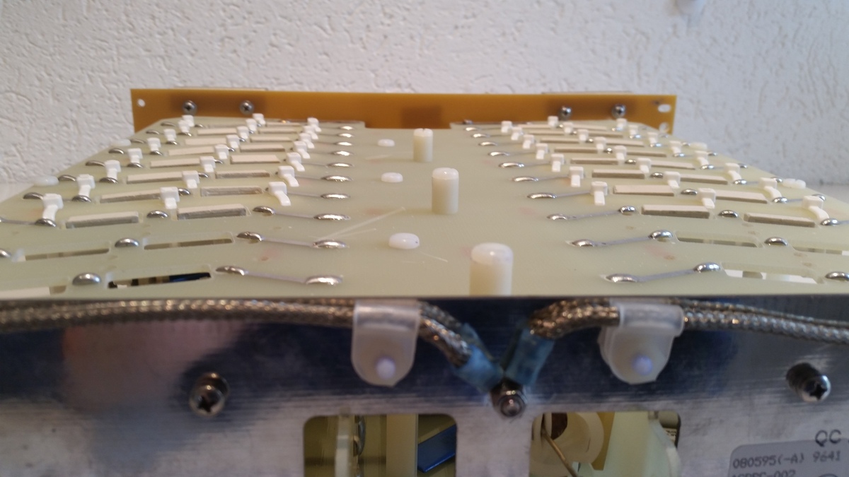

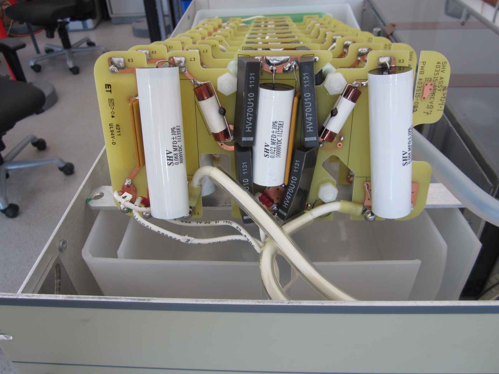

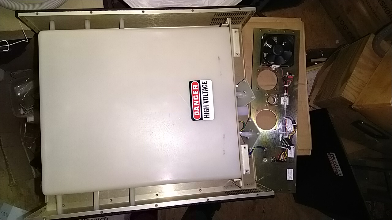

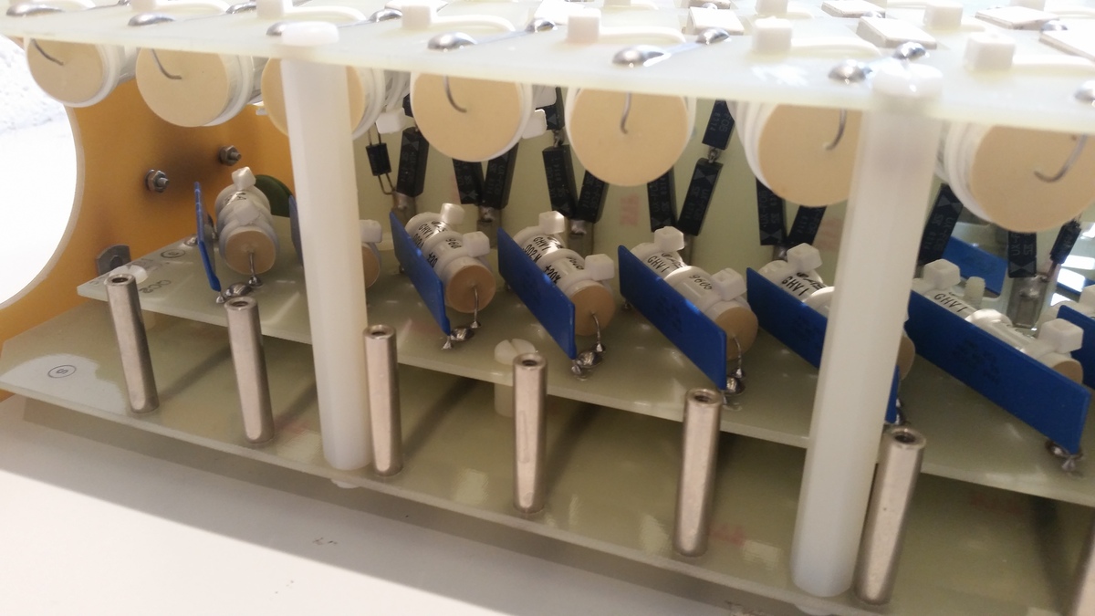

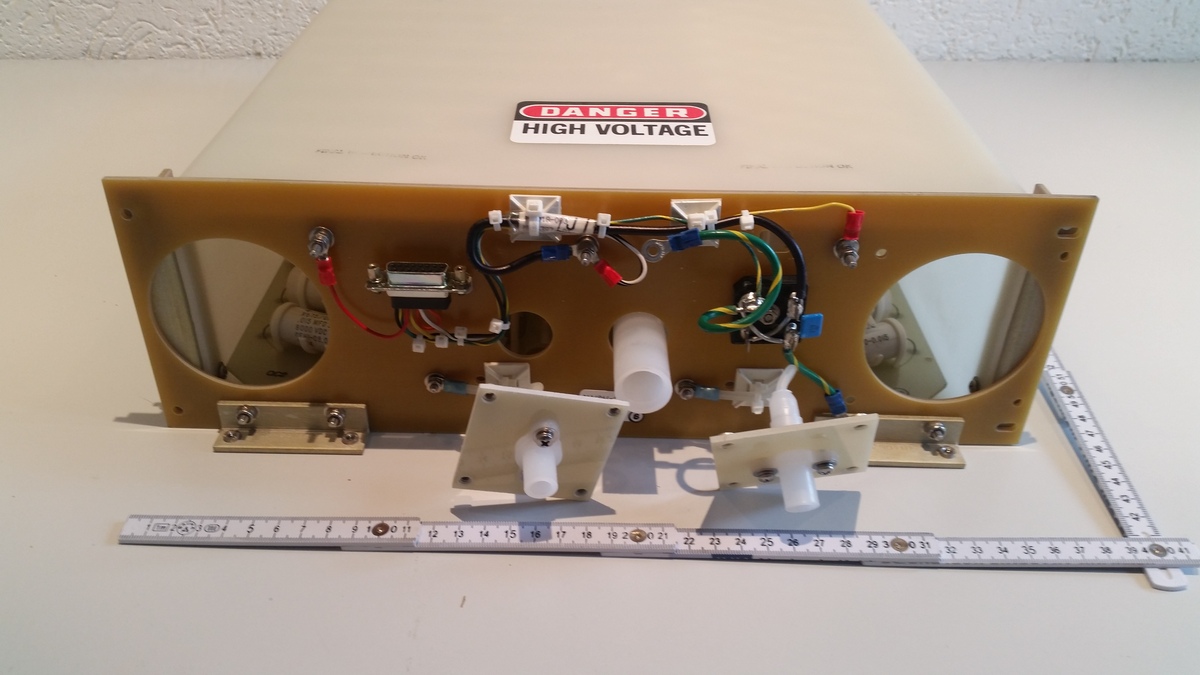

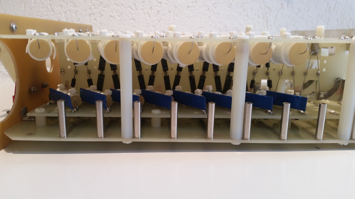

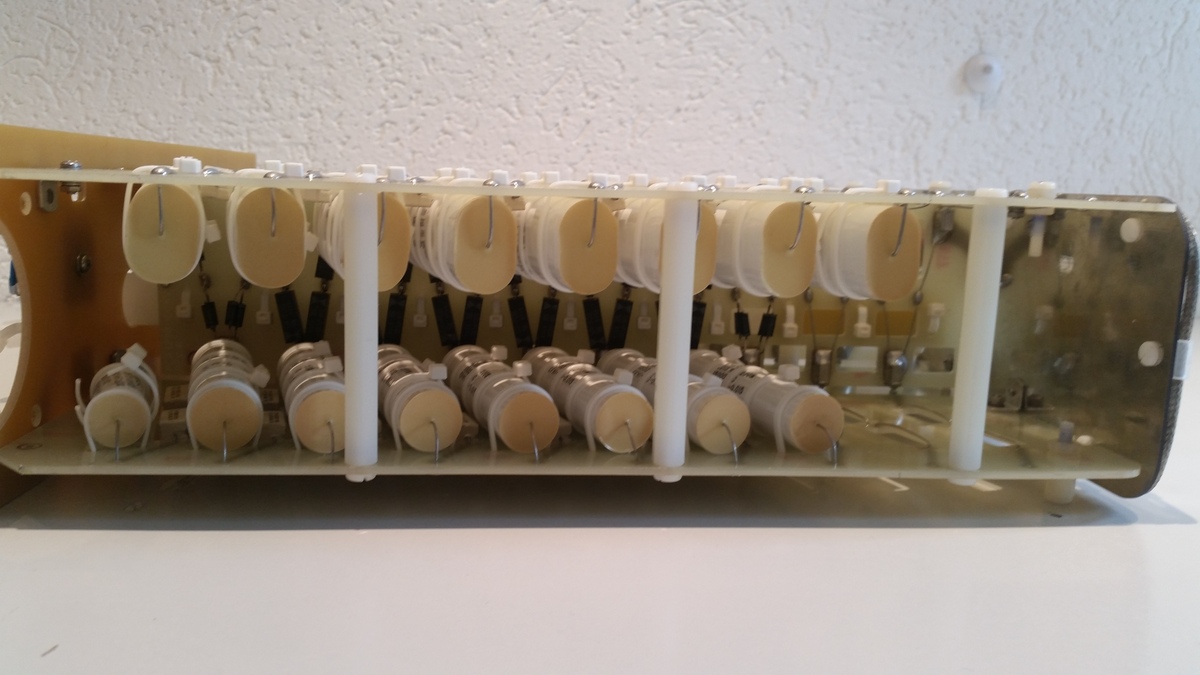

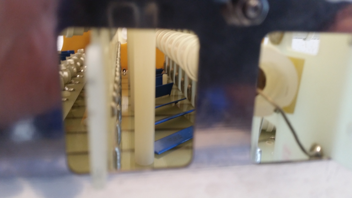

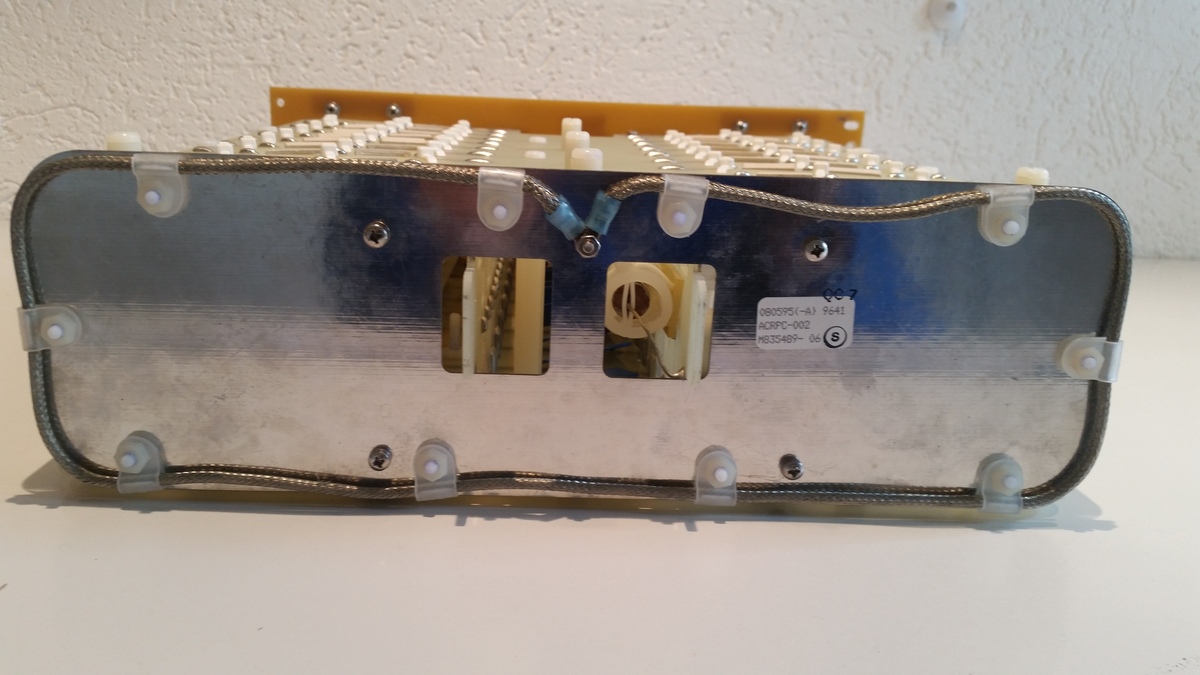

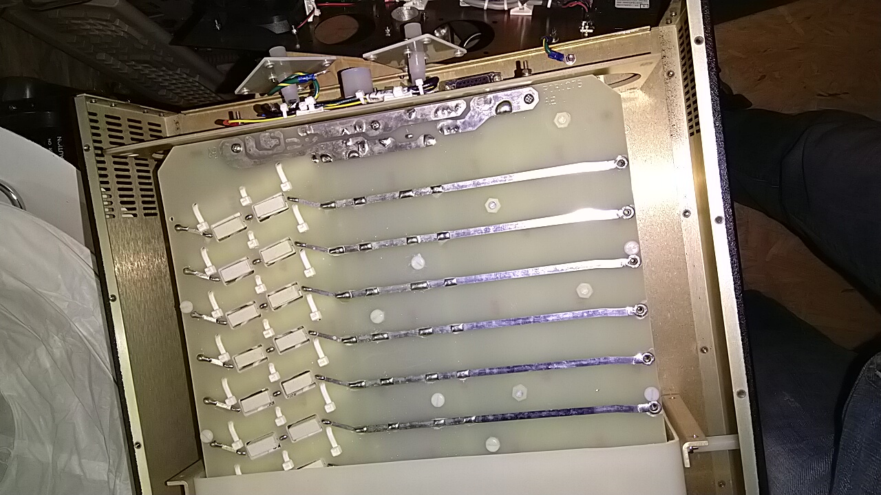

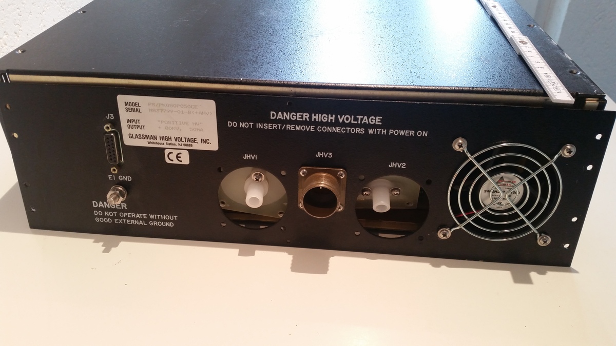

von Henrik V. (henrik_v)
zur Inspiration ein paar Bilder einer kommerziellen 80kV Kaskade. Liegt
hier schon ein paar Jahre auf dem Dachboden, daher hab ich mich mal
getraut sie aufzuschrauben.  Scheint wohl auch für 100kV geeignet, 20%
unbestückt ;)
Die andere Platine war wohl der Treiber.... lag in der gleichen
Gitterbox ..
100 kV geht wohl auch ohne Öl oder Wachs. Der Anschluß ist jedoch
beeindruckend
von Bernhard _. (Firma: dl1bg) (bernhard_)
Ich würde nach einem gebrauchten Hochspannungstransformator für
Röntgengeräte suchen. Damit hast du alle kritischen Komponenten wie
Messteiler, Dämpfungswiderstände und den Trafo selbst mit seiner (meist)
Ölpanscherei beieinander und kannst dich und die Niederspannungsseite
kümmern.
Vorsicht: manche Röntgensysteme arbeiten bipolar, du musst nach einem
unipolaren suchen.

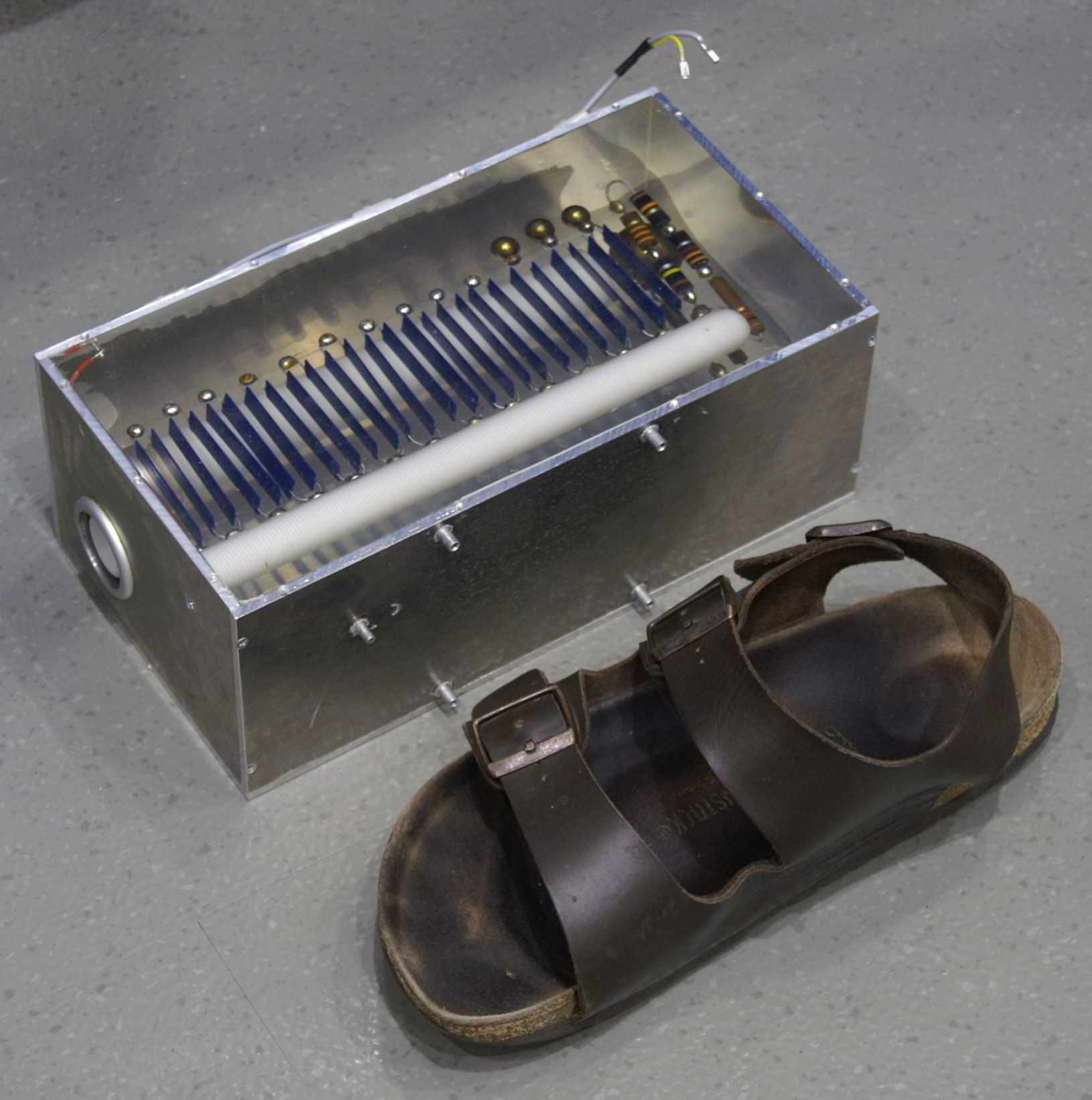

von Peter M. (r2d3)
Hallo Chris,
anbei der passende 100kV-Teiler für Dich, gesehen auf der Maker Fair

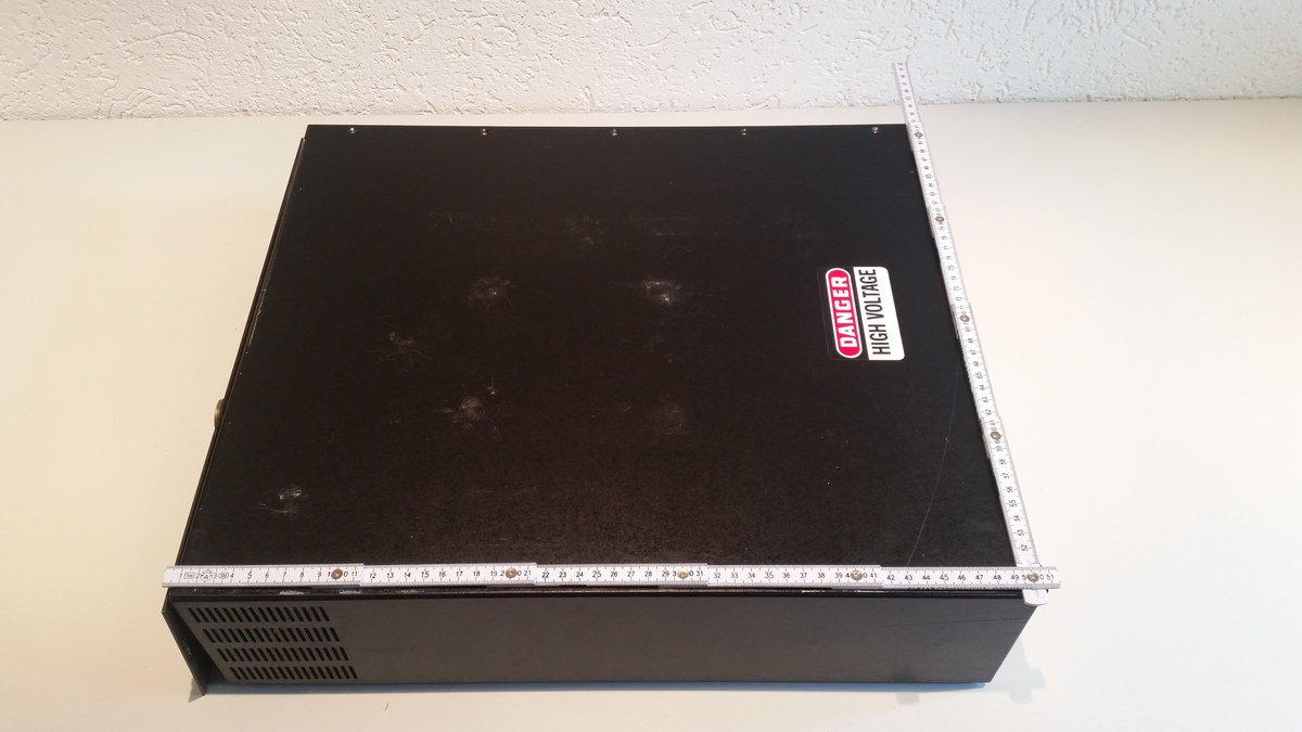

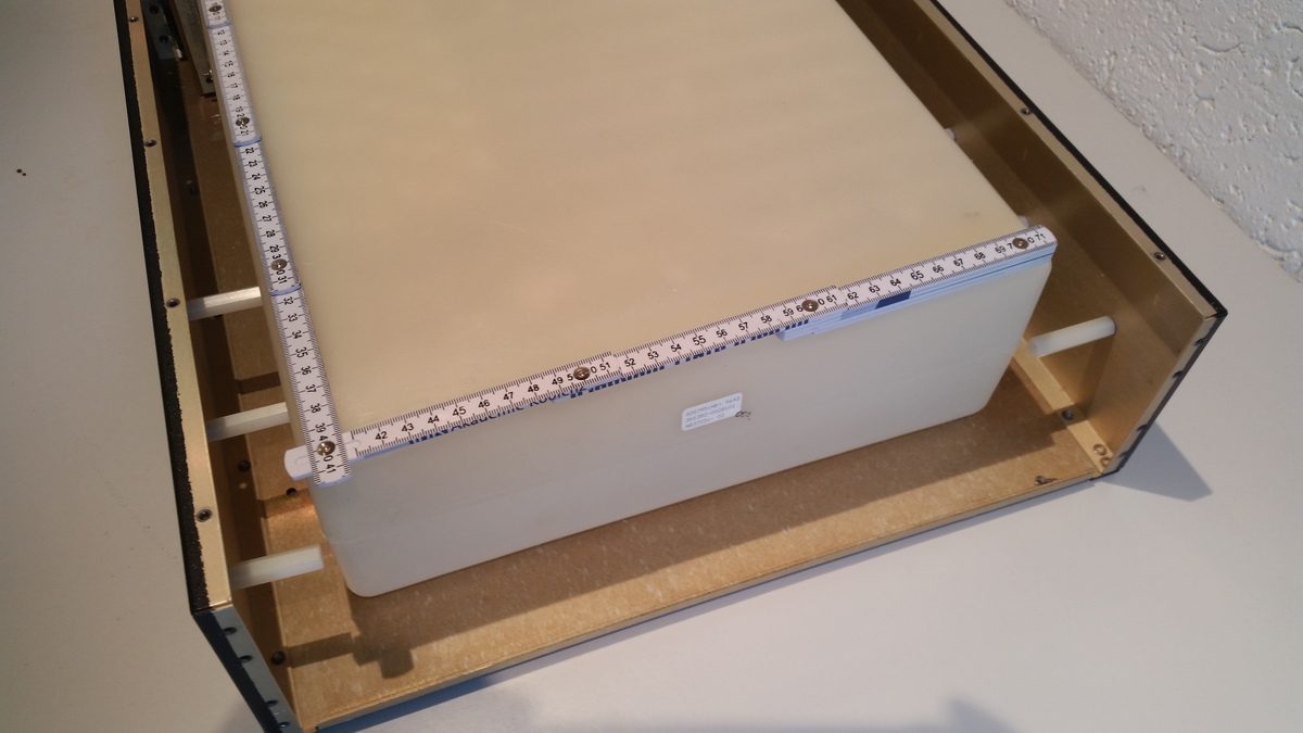

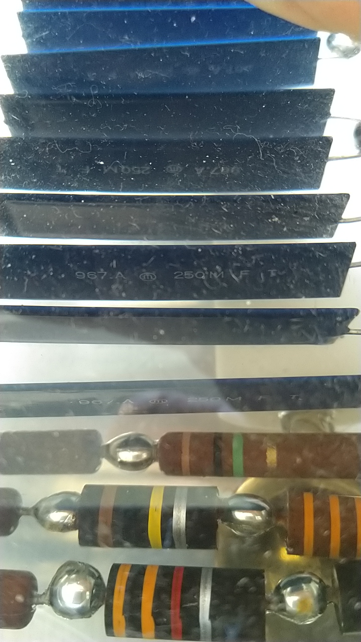

> unbestückt ;)
> Gitterbox ..
Wow, was für ein Gerät. 50mA bei 80kV sind 4kW - das ist schon ein
ordentlicher Brummer. Auch wenn der mir wohl zu groß ist, so sind die
Fotos doch äußerst interessant, denn offenbar:
Könntest Du vielleicht noch mehr Fotos insbesondere von der Kaskade
machen?

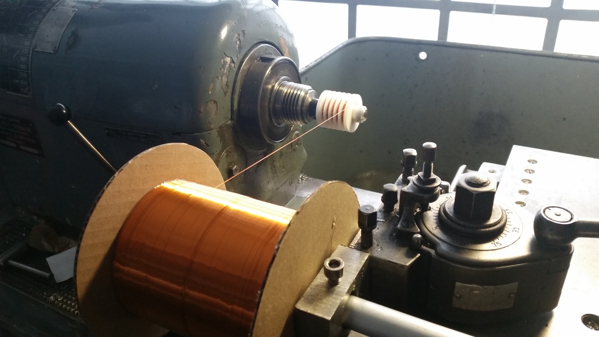

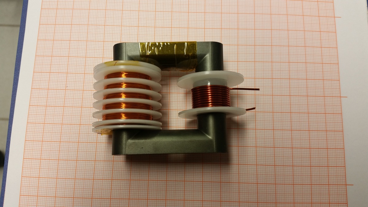

Vielleicht nochmal zum Wickeln, falls mir nichts Passendes über den Weg
läuft:
CuL gibt es offenbar in verschiedenen Graden und durchaus hohen
Durchschlagsfestigkeiten (bis 2kV). Wenn ich es richtig verstanden habe,
gibt der Grad die Dicke der Isolierschicht an.
Würde ich mit 20 Kammern à 1,5mm Breite mit 0,5mm Steg planen, dann wäre
ich bei 40,5mm Länge und unter voller Spannung bei 500V pro Kammer.
Damit sollte ich doch in einem ziemlich sicheren Bereich sein.
Welcher Kunststoff wäre für den Spulenkörper empfehlenswert? Am besten
Drehen und Einstechen lässt sich POM. Durchschlagsfestigkeit wäre sehr
gut, aber bei höheren Frequenzen und Feldstärken verhalten sich ja
diverse Materialien "seltsam" ;-)

Entschuldige bitte mein gesteigertes Interesse, Chris:
Das Ding scheint mir unkaputtbar dimensioniert zu sein.
(Man betrachte die 4 großen Zeilentrafos, und trotz der
Betriebsfrequenz von evtl. 30kHz so große Kondensatoren.)
Was für ein Teil. Und (PC- oder µC-) fernsteuerbar. Wow.
Nach so etwas leckt sich vermutlich jeder Mosfetkiller
die Finger - eine Basis für diverse "Experimente".
Ich sehe doch richtig, daß ist praktisch ein "HV-LNG"
hoher Leistung von einem renommierten Hersteller?
> machen?
Dieser Bitte kann ich mich nur anschließen. :-)
idk schrieb:
>> machen?
Nach Ostern....
WIMRE. waren das 3 19" Einschübe , 3 Phasen Anschluss
Contoller + 800?V Netzteil
10kV Umrichter
HV Kaskade

von Falk B. (falk)
Kann man machen, wenn gleich das nicht optimal ist, vor allem bezüglich
der EMV. Aber bei nur 10W Maximalleistung wird auch das laufen.
Sicher. Schalenkern PM oder ähnlich. Für 10W + Verluste sollte ein P36
oder wenig größer reichen.
Kriegt man hin.
Man muss es nicht übertreiben. Du willst ja ca. 4-5kV Spitzenspannung,
da reichen 5 Kammern. Der Kupferlackdraht hält ja auch einiges.
Brauchst du nicht, ist auch nicht wirklich sinnvoll. Eine
Greinacherkaskade hat 2*Up pro Stufe.
Unsinn, du willst ja die DC-Ausgangsspannung regeln, nicht die
AC-Speisespannung der Kaskade.
Ja, aber da muss man auch überlegen, wie es sinnvoll ist. Der einfachste
Ansatz wäre, den Strombegrenzungswiderstand so hoch zu wählen, daß der
beim Kurzschluß am Ausgang deine 100uA erreicht. D.h. aber auch, daß die
Ausgangsspannung schon bei kleinen Lasten einbricht. Ist vermutlich
nicht optimal. Also braucht man eine elektronische Stromregelung.
> Mir ist
> hinterherhinkt,
Ja. Auch eine 100kV Kaskade kann man ohne Öl oder Feststoffverguss
bauen, die wird dann halt etwas größer. Man muss dann halt die
elektrischen verbindungspunkte möglichst kugelartig gestalten, z.B. mit
kleinen Metallkugeln von vielleicht 10-20mm Durchmesser. Sonst sprüht
das Zuviel.

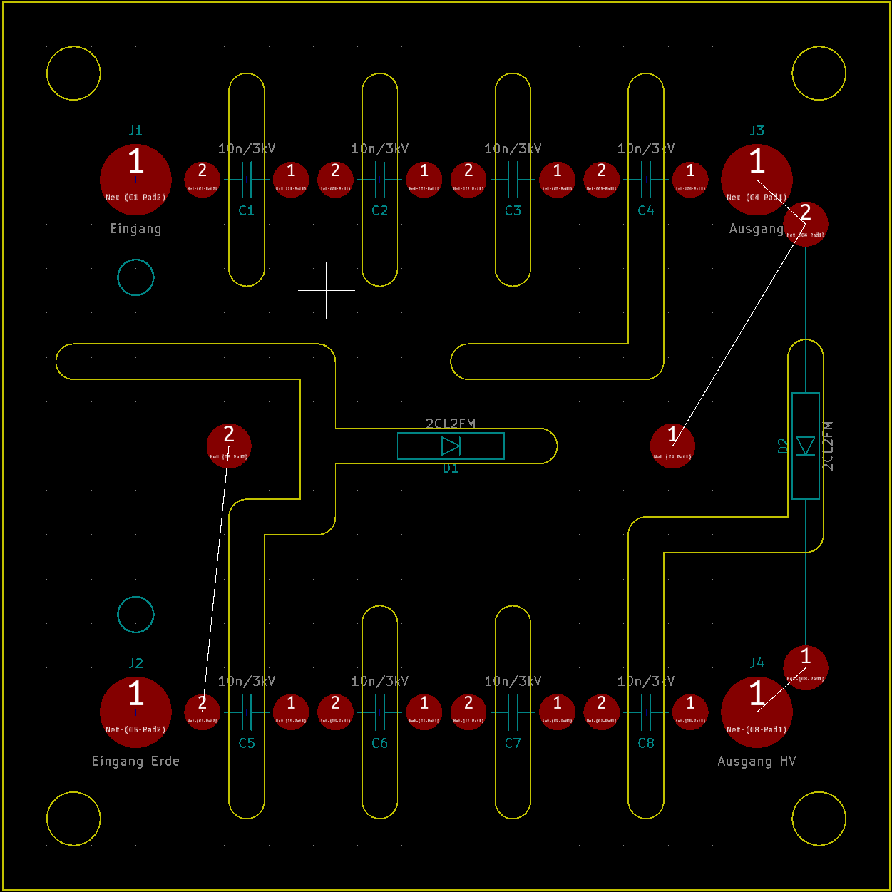

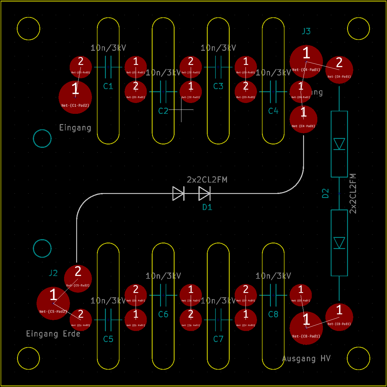

Für 100kV würde ich mal 500-1000mm Länge der Kaskade ansetzen.
Ja.
PM50, PM62, das ist schon Grobmotorikerniveau, vor allem bei 10W.
Das sollte man nicht tun. HV+HF = anspruchsvoll. Also eine geordnete
Wicklung in jeder Lage.
Das allein ist nicht das Problem, sondern die parasitären Kapazitäten
und daraus resultierenden Ströme. Der Trafo darf DEFINITIV nicht sprühen
oder sonstige Dreckeffekte zeigen, denn dann ist er schnell kaputt.
Bei der Leistung kann man auch über einen primärgeregelten
Royer-Converter nachdenken.
> machen?
Siehe Anhang. Ist von Spellman, eine 6kW Quelle vom Typ SR70N6, (70kV,
6kW). Die gibt es jetzt als etwas neuere SRL-Baureihe.
https://www.spellmanhv.com/en/high-voltage-power-supplies/STR
Totaler Overkill. 5 Kammern reichen.
Kann man nehmen.
Danke, die werde ich mir mal ansehen.
Ok, das würde auch die Kernauswahl einfacher gestalten :-)
> das Zuviel.
Ok, bei fünf Kammern benötige ich die dann auch wohl nicht wirklich.
Ich hatte schon an so etwas gedacht:
https://www.ebay.de/itm/Ferrit-Trafo-Kern-UR57-28-16-3C30-Ferroxcube-UR-Cores-2x/313035982357?ssPageName=STRK%3AMEBIDX%3AIT&_trksid=p2060353.m1438.l2649
Ist natürlich für 10W auch viel zu fett, aber da hätte ich schön viel
Platz. Streuverluste dürften mich bei den Leistungen ja auch nicht
wirklich interessieren.
Ist das wirklich so? Bei Mehrkammerwicklungen habe ich bisher nur Chaos
gesehen - allerdings waren die auch nicht besonders anspruchsvoll.
Ich wollte das halt schön per Drehbank erledigen ;-)
Bei 10 Kammern für 5kV - meinst Du nicht, dass das auch ohne
sorgfältigste Wicklung geht? Das ist bei den dünnen Drähten doch
ziemlich filigran und schwierig.
Da fällt mir ein: welche Drahtstärken nimmt man bei 100µA?
Ok.

Brauchst du nicht, macht nur Stress. Wenn man das Ganze auf reine
Luftisolation mit ausreichend Kriechstrecken dimensioniert und das Ganze
nicht in den Tropen bei 90% Luftfeuchte bettreibt, funktioniert das ohne
Beschichtung prima.
Kommt drauf an. Bei kleineren Wicklungen geht das mit der geordneten
Wicklung eher schlecht, ist da auch nicht ganz so kritisch. Wenn man die
Kammern eher dünn und hoch macht, geht das (Viele Lagen, wenige
Windungen nebeneinander)
Das geht schon. Ich hatte beim Schreiben wohl die diversen Probleme und
Fehlschläge der Vergangenheit im Kopf, da ging es aber um andere Spulen
und Größen (Luftspule mit ~1H für 100kV, zarte 70kg)
Du hast keine 100uA AC, eher einige Dutzend mA. 0,2mm sollten reichen,
die sind auch noch mechanisch handhabbar. Vielleicht auch 0,15mm. Weiter
runter würde ich nicht gehen, das wird zu fummelig.

So, ich habe mich nochmal weiter eingelesen und überlegt.
Vom Aufbau her gefällt mir der Stackaufbau der Kaskade von Spellman am
besten, weil man da sehr einfach weitere Stufen anhängen oder wegnehmen
kann.
Wenn ich das richtig sehe, dann wird die Spannung von Stufe zu Stufe per
HV-Kabel weitergeleitet. Ich würde die Platinen dann einseitig kaschiert
verwenden und - bis auf die zwei Durchgänge von der vorherigen Stufe -
ohne Bohrungen arbeiten, also die Kondensatoren und Bauteile nur
auflöten und nicht stecken. Damit wären die Stufen gegeneinander schon

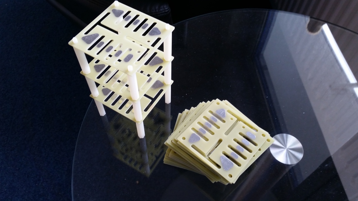

sehr gut isoliert. Was mir noch einfiel: möglich wäre eine Konstruktion
der Halterung der Stufen und der Box aus unserem 3D-Drucker (Modelle bis
450mm sind kein Problem). Damit hätte man weitere Freiheiten bei der
HV-günstigen Konstruktion.
Desweiteren habe ich mal etwas mit LTSpice rumgespielt (ich bin da noch
Anfänger, daher auch die Kombination zweier Spannungsquellen, um ein
AC-Rechtecksignal zu erzeugen - k.A. wie man das "richtig" macht). Der
Ladevorgang ist auch mit 1nF-Kondensatoren annehmbar schnell (in der
Simulation allerdings noch ohne Sperrstöme) und die gespeicherte Energie
hält sich in halbwegs ungefährlichen Grenzen - wobei da ja noch ein
Begrenzungswiderstand vorm Ausgang sein soll. Interessant ist auch, dass
der Innenwiderstand der Quellen (simuliert durch R1) nur wenig
Auswirkungen auf die Maximalspannung (bei 100µA) hat. Offenbar überwiegt
der Widerstand der Kaskade selbst bei weitem. Mit 10 Stufen und 5kV
komme ich bei 100µA - natürlich nicht auf 100kV, also muss ich entweder
noch eine Stufe anhängen oder mit höherer Sekundärspannung arbeiten,
wobei letzteres natürlich leicht per Änderung der Primärwindungen
machbar ist.

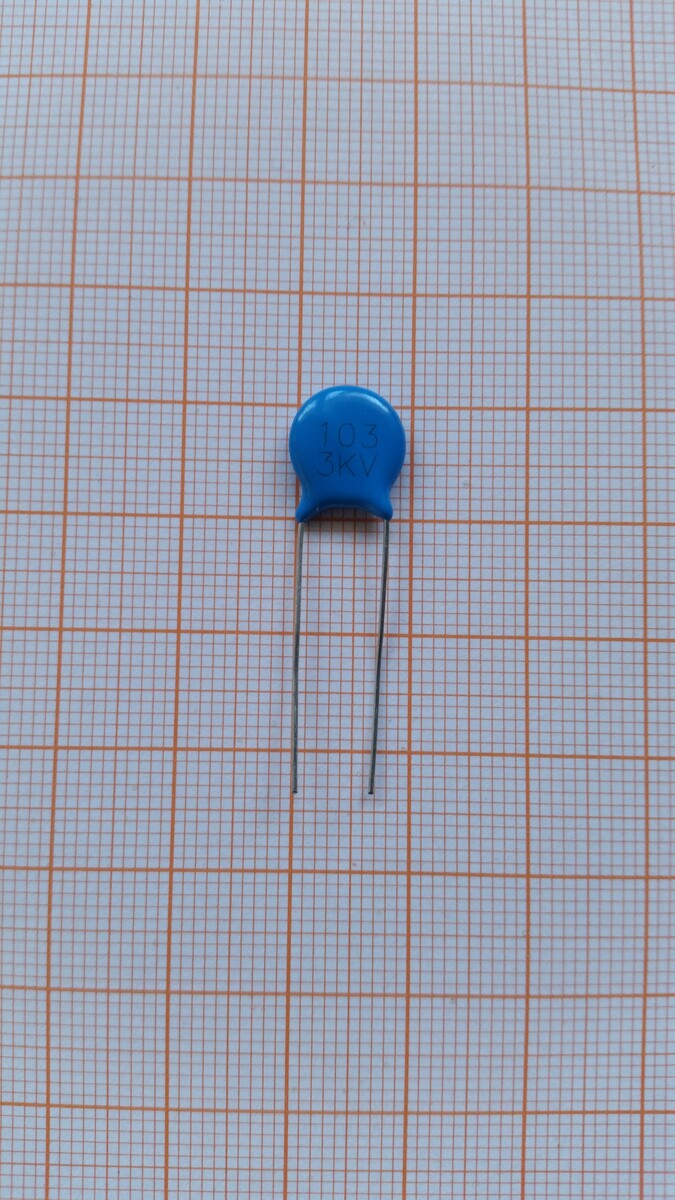

Ein Problem sind die Kondensatoren. Die guten gewickelten mit
entsprechend Abstand der Anschlüsse wie bei Spellman kosten sehr viel
Geld, ich würde es gerne mit den "chinesischen Blauen" probieren, die
aber auch 1n/30kV nur knapp 12mm Pin-Abstand haben. Das ist bei 12-14kV
doch etwas wenig. Christoph verwendet die hier:
Beitrag "200kV Kaskade"
Dort wurde mit Schrumpfschlauch (und natürlich Ölbad) gearbeitet. Ich
dachte eventuell an Flüssiggummi, in die man die Kondensatoren bis zu
den Enden der Anschlüsse eintaucht. Das ginge sehr schnell und wäre
ziemlich "HV-dicht". Eine Alternative wäre die Reihenschaltung von zwei
2,2n-Cs.
Als Dioden wollte ich wie Christoph 2CL2FM mit 20kV/100mA nehmen, dann
auch mit Schrumpfschlauch oder ebenfalls getunkt. Damit habe ich bei der
Spannungsfestigkeit auch genug Reserve für Erhöhungen.

Noch zum ersten Bild aus dem Spellman-Netzteil: Die ockerfarbenen
Bauteile dürften Widerstände sein. die "HV470" sind offenbar gepolt,
also die Dioden? Daten dazu habe ich auf die Schnelle leider nicht
gefunden. Irgendwie sieht es aus, als wären die Gehäuse
flexibel/gummiartig. Und was sind die braunen Zylinderchen mit den
parallelen schwarzen Perlen? Vielleicht weiss Falk dazu ja noch Näheres.
Interessant ist auf jeden Fall auch das Gehäuse. Offenbar entsteht durch
die doppelte Außenhülle zusammen mit dem Deckel ein Labyrinth -
vermutlich, um den Weg nach draußen so lang wie möglich zu gestalten.
Auf jeden Fall nochmal Danke für die Bilder - schön, mal zu sehen, wie
es Profis machen.
von Falk B. (falk)
Ja. Das kann man aber auch ohne machen, z.B. mit metallischen
Stehbolzen.
> sehr gut isoliert.
Kann man machen, ist aber nicht zwingend. Du brauchst ja so oder so
Platz für die Bauteile. Man kann die Stufen auch über Kunststoffbolzen
auf Abstand halten. Die Platte an sich isoliert nicht gegen die nächste
Stufe.
Kann man machen. Ob das aber sooo viele Vorteile bringt, besonders für
einen Testaufbau, wage ich zu bezweifeln. Das klingt eher nach
3D-Drucker Spieltrieb.
Mit einer normalen Quelle. Da kann man Sinus oder Puls oder diverse
andere Signalformen einstellen. Für AC-Rechteck nimmt man für die beiden
Spannungen logischerweise negative und positive Spannungen.
PULSE(-7000 7000 0 1u 1u 20u 40u)
Die Anstiegs- und Abfallzeiten sollte man NICHT auf 0 setzen, dann
werden komische Standardwerte durch LTspice eingesetzt.
> Der
Die sind nebensächlich.
Naja, deine 10-stufige Kaskade müßte bei 14kVpp eigentlich 140kV
Ausgangsspannung bringen . . .
> Offenbar überwiegt
Nein.
> Geld,
Die sind auch für deine Anwendung maximal überdimensioniert! Das ist
eine 6kW (KILOWATT) Quelle!
Das glaube ich keine Sekunde. Schon gar nicht bei 12mm Pinabstand. Das
schafft man bestenfalls mit Öl oder Feststoffverguss!
> 2,2n-Cs.
Meine Empfehlung. Lass die Panscherei mit dem Gummi, Öl und sonstwas und
bau das erstmal luftisoliert auf. Auch mit Schrumpfschlaub würde ich
hier nicht anfangen wollen.
> dann
Kann man machen.
Naja. Ich empfehle 10kV als Nennspannung pro Stufe, das reicht.
Ja.
> also die Dioden?
Das sind vergossene Diodenketten.
Richtig.
Das sind Widerstände, welche die Dioden im Fall eines harten
Durchschlags am Ausgang der Kaskade schützen. Die Perle ist vermutlich
eine Ferritperle.
Richtig, Kriechwegverlängerung. Die Hüllen sind ca. 6mm dick
(Wahrscheinlich 1/4 Inch, Ami halt) und mittels Tiefziehen geformt, die
Seiten sind dünner.

Ja klar - würde aber die mechanische Arbeit beim fertigen Gerät
vereinfachen :-)
Ahh, ok. Danke :-)
>> Der
Das wäre erfreulich :-)
Tut sie - aber eben nur im Leerlauf. Mit 100µA Strom knickt die Spannung
schon ordentlich ein.
>> Offenbar überwiegt
> Nein.
Hmmm, dafür bricht die Spannung aber doch extrem ein.
>> Geld,
Das ist schon klar - aber auch die kleinen Kapazitätswerte dieser Bauart
habe ich noch nicht wirklich günstig gefunden.
Ja klar - so reicht das keinesfalls.
>> 2,2n-Cs.
Das wäre optimal. Aber dann brauche ich eine Baureihe, bei der die
Anschlussdrähte ausreichenden Abstand haben. Ich bin offen für
Vorschläge. Vielleicht suche ich auch einfach nach den falschen
Begriffen dazu.
>> dann
> Kann man machen.
Ok, also ggf. noch ein oder zwei Stufen mehr, um sicher 100kV zu
erreichen.
> Ja.
>> also die Dioden?
> Richtig.
> eine Ferritperle.
Ah, Danke für die Erklärungen.
Beim Durchschlag (Kurzschluss am Ausgang?) entladen sich die Cs
schlagartig und ich hätte doch danach quasi die Kaskade im
Einschaltzustand. Was genau schadet denn dabei den Dioden?
Wenn es für mich notwendig wäre: den harten Durchschlag könnte ich ja
mit einem passenden Ausgangswiderstand verhindern - dann natürlich auf
Kosten der Ausgangsspannung bei Last.
> Seiten sind dünner.
Ok, damit bekommt das Ganze dann doch einen etwas größeren Maßstab :-D
Ich hätte auf 1-2mm Dicke des PEs(?) getippt.
Aber stimmt: wenn man sich die PCB-Dicken mit vermutlich 1,5mm anschaut.
Das ist schon ein ordentlicher Klotz.

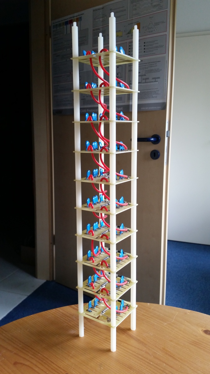

von Falk B. (falk)
>> Stufe.
> Hmmm, ich dachte, dass bei einseitiger Verwendung die
> Durchschlagsfestigkeit des Materials für eine gute Isolierung
> ausreichend ist  (zusätzlich zur Luftstecke).
Da muss man erstmal genau hinschauen, wo die Gegenelektrode ist. Die ist
im Normalfall NICHT auf der Unterseite der Platte sondern deutlich
weiter weg.
> Ich finde etwa 20kV/mm bei
> Epoxyd. Mit 1,5mm Stärke sollte ich da doch im grünen Bereich liegen,
> oder?
Ja, aber die meiste Spannung fällt woanders ab, nämlich in der Luft.
Denn die Luftstrecke zum nächsten Zwischenpotential ist lang, außerdem
das Epsilon-R von FR4 recht hoch (~4).
> vereinfachen :-)
Noch hast du nicht mal einen Entwurf.

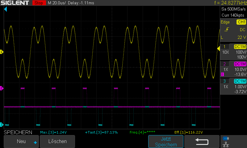

Was an deinen 100k liegt. Mach den weg, den braucht man weder in der
Simulation noch in der Realität. Dort kommt bestenfalls ne Drossel rein,
vielleicht um die 100uH. Damit wird der Strom halbwegs rund und das
dI/dt wird auf sinnvolle Werte begrenzt. Die EMV wird es dir danken.
>>> Offenbar überwiegt
>> Nein.
Das liegt aber an R1

Keramische Scheibenkondensatoren mit bis zu 3kV gibt es relativ günstig.
Davon 4 in Reihe reichen für 10kV/Stufe.
Der Pulsstrom aus den Kondensatoren.
In deinem Fall, ja.
>> Seiten sind dünner.
Naja, mit 6mm meinte ich die Grundfläche, die man nicht sieht. Die
Seiten, die man von oben sieht sind ca. 2mm.
von Joachim B. (jar)
Der sollte einen gewissen Innenwiderstand der Quelle simulieren, aber
das ist eine gute Idee. Im Prinzip hätte ich ja dann auch die
Kondensator-/Diodenbelastung durch die Rechteckimpulse im Griff.
Das hört sich gut an. Da reichen dann wohl auch die Pinabstände. Mache
ich so.
Die Cs dann freischwebend mit Schrumpfschlauch verdrahten oder immer
wieder auf die Platine mit Schlitzen dazwischen?
>> erreichen.
> Braucht man nicht, schon gar nicht bei 100uA. R1 raus!
Sir, yes, Sir! :-}

Ok. Dann ist das doch nicht so riesig. Aber woher kommen dann die
63,5kg, die die laut Datenblatt zumindest für die Geräte der neuen Serie
aufrufen? Das ist schon heftig.

bei Wartung etc.
Wäre eventuell mal einen Versuch wert.
von Falk B. (falk)
Aber doch nicht 100k auf der Niederspannungsseite bei 25kHz!
Da kannst du auch einen Bindfaden als Kabel nehmen!
Eben.
Wie meinst du das konkret?
> oder immer
Wenn du auf der Platine genug Platz hast, brauchst du keine Schlitze zur
Die Wechselrichterelektronik mit Trafo und PiPaPo.
Lötpunkt --- C1 +++ C2 +++ C3 +++ C4 --- Lötpunkt
"+++" hätte dann keine Verbindung zur Platine, die Anschlussdrähte wären
direkt in der Luft verlötet. GGf. würde ich über die Anschlüsse oder
gesamten vier Cs einen Schlauch ziehen.
>> oder immer
Hmm, ich dachte, dass man durch die Schlitzung das ganze kompakter
machen kann.
Welche reine PCB-Strecke zwischen den Anschlüssen eines dieser
3kV-Scheibenkondensatoren ist denn empfehlenswert? Hilft dabei
Lötstopplack oder schadet der eher?
Kann man machen, würde ich aber nicht empfehlen. Das erhöht nur die
Schwupdizität ;-)
Wäre mir zuviel Gefummel.
> machen kann.
Kann man.
4mm/kV. Das ist bei uns der Standardwert für Kriechstrecken mit
Luftkontakt.
> Hilft dabei
> Lötstopplack
Nein.
Jain. In Luft brint er nix, im öl oder Feststoff bringt er eher
Nachteile (schlechtere Anhaftung als blankes FR4)
> Ist auf jeden Fall etwas Robustes :-)
Russische, ähhh, amerikanische Technik.
> Davon gehe ich aus - aber man hätte immerhin die Wegverlängerung, weil
> überall Glas "die freie Sicht versperrt".
Lass es. Entweder sind deine Luftstrecken in Luft groß genug oder nicht.
Du willst ja nicht miniaturisieren und Rekorde brechen.
> Ja, weiter oben wurde schon von Wachs berichtet, den man in der Tat
> "schnell" (bzw. überhaupt) ausschmelzen kann. Glasperlen wären natürlich
> noch komfortabler, dürften aber auch weniger durchschlagsfest sein.
Nimm Luft. Die ist kostenlos und macht keine Sauerei.
Vorzeitige Optimierung ist die Würzel vielen Übels.
>> machen kann.
> Kann man.
Dann sind die doch durchaus sinnvoll - immerhin kosten die bei der
Fertigung praktisch nichts.
> Luftkontakt.
Ok, das hieße dann bei 2,5kV pro Kondensator 10mm Kriechstrecke über
Platine - das wird bei parallelen Anschlussbeinchen und diesen
Kondensatorentypen eng. Ich müsste also die Anschlüsse auseinanderbiegen
und erst dann verlöten oder ich schlitze eben unterhalb der Cs.
Guter Hinweis - also beim Entwurf weglassen.
Was wird für so ein Schätzchen eigentlich aufgerufen?

Die großen U-Ferritkerne sind eben angekommen: Ferroxcube UR57/28/16,
Material ist 3C30 und müsste passen.
Sind natürlich ziemlich überdimensioniert, aber ich habe viel Platz zum
Wickeln. Morgen drehe ich die Spulenkörper aus POM und baue mal die
Ansteuerung über einen L6203 auf.
Da die Kerne Nuten für Drahtklammern haben (sind leider nicht dabei):
gibt es dabei irgendetwas zu beachten oder kann ich mir einen passenden
Schweißdraht zurechtbiegen?
>> Luftkontakt.
Nein.
JA!
Ich bin mir nicht sicher, meine aber mal was von 15.000$ gehört zu
haben.
Eigentlich nicht. Wir haben dort sogar Metallgewindestangen drin und
oben quer eine Metallplatte. Die Wirbelströme sind verschmerzbar.
Kann man.
> Nein.
> JA!
Ok, das wäre mir auch am liebsten. Beim Biegen bekommt der Überzug ja
gerne mal Risse.
> haben.
Oh, das geht ja noch. Ich hätte auf das Doppelte geschätzt.
Sehr gut! Damit habe ich dann ja direkt die Montagemöglichkeit mit zwei
M4 auf der Platine. Sonst hätte ich mir noch eine passende Aufnahme
drucken müssen.
Ein Foto vom Kern hab ich mal angehängt, damit man in Zukunft weiss,
worüber man spricht. Die maximale Länge der Spulenkörper darf 32mm
betragen.
> Kann man.
Das fällt dann ja weg. Mit den Gewindestangen wird es deutlich einfacher
mit der Befestigung und der Trafo ist auch noch leichter zerlegbar.
Ok, also dann drehe ich einen Spulenkörper für 5kV mit fünf breiteren
Kammern und zwei schmalen Kammern rechts und links, um dort die
verlöteten Enden per Epoxyd einzukleben. So wird es zumindest bei den
HV-Spulen gemacht, die ich beim Stöbern entdeckt habe (siehe Foto).

Aufbauen wollte ich den Teiler mit 3,5kV-Widerständen. Es gibt von
Vishay entsprechende HV-Reihen, deren Widerstände 10mm breit sind. Ich
würde von 3kV Maximalspannung pro Widerstand ausgehen, dann ist noch
etwas Luft. Benötigen würde ich dann 33 Widerstände, die ich im Zickzack
(damit das Ding nicht zu lang wird) verlöten würde. Diese Kette würde
ich dann in ein 20mm-PVC-Rohr mit Wachs/Vaseline eingießen. Der letzte
Widerstand vom Messpunkt nach Masse bestimmt ja dann das genaue
Teilungsverhältnis und den könnte ich dann direkt auf der Platine,
eventuell auch mit Abgleichtrimmer, einsetzen.
Vermutlich ist es am besten, das HV-Kabel am heißen Ende nicht irgendwie
zu montieren, sondern direkt anzulöten und mit zu vergießen, oder?
Ist die Vorstellung so realistisch, insbesondere auch die 100GOhm und

von Falk B. (falk)
Ist OK. Wenn gleich man da die Kriechwege bis zum Kern beachten muss.
Der sollte geerdet sein. GGf. sollte man die äußeren Kammern als größere
Scheiben ausführen und somit den offenen HV-Punkt vom Kern fernhalten.
Du hast ja eine asymmetrische Wicklung, sprich, ein Ende ist "kalt", das
wird mit GND verbunden. Da gibt es keine Probleme mit Kriechwegen. Nur
das "heiße" Ende muss gut isoliert geführt werden.

Welche? Ich kann die VR68 von Vishay empfehlen. Das sind THT-Typen mit
1W und bis zu 10kV. Laut Datenblatt gibt es die nur bis 68M, aber in
unseren Schubladen liegen auch welche bis 220M. Hmmm, vielleicht von
früher, als die noch nicht zu Vishay gehörten?
> Ich
Kriechwege beachten. Oder sind das bedrahtete?
> Diese Kette würde
Naja, das allein löst das Problem der Coronaentladung nicht. Bei 100kV
will man keine dünnen, leitfähigen Strukturen. Nur möglichst große,
runde Oberflächen. Das kann man ggf. mit Hilfe der Widerstände
hinkriegen, wenn die dick genug sind, dann wirkt deren Körper als
Feldsteuerelektrode und sprüht nicht. Dann dürfen aber die
Anschlußdrähte nicht nach außen stehen, sondern müssen mit minimaler
Länge zwischen den Widerständen liegen. Siehe Skizze (jaja, häßlich und
grobmotorisch ;-).
Wenn man die Widerstände dennoch mäanderförmig legen will, muss man die
Verbindungsstelle durch eine kleine Metallkugel oder ähnliches
vergrößern.
10mm Durchmesser sollten reichen.
Such mal auf Youtube nach Electroboom und sein Video "Celebrating 4M
Subs, electric wand", da sieht man die Kugeln und viel Blödsinn ;-)
> Der letzte
Kann man machen, aber Vorsicht! Wenn dein Meßteiler dort nicht
angeschlossen ist oder abfällt, hast du, wenn gleich sehr hochohmig,
deine Hochspannung am Ausgang anliegen und es wird, wenn gleich
schwache, Überschläge geben. Wir haben da meist eine leckstromarme
Suppressordiode und einen Erdanschluß, alles direkt im Meßteiler. Der
Fußpunktwiderstand liegt dann auf der Steuerung. Oder einfach jeweils
den doppelten Widerstand im Meßteiler und auf deiner Steuerung.

Falk B. schrieb:
Ja, ich habe den Spulenkörper jetzt 35mm groß gemacht - vom Grund der
äußeren Kammern sind es da knapp 9mm bis zum Rand. Prinzipiell könnte
ich die noch größer machen. Eine andere Möglichkeit wäre doch eine
zusätzliche Umwicklung des oberen Spulenkerns im kritischen Bereich mit
Teflonband. Dann wird der Weg zur Erde ordentlich lang.
Wie erdet man den Kern am besten? Eine Art Kupferband über den unteren
Schenkel und das direkt an PE? Oder reicht es, den auf das
kupferkaschierte PCB zu drücken?
Ich werde nochmal in deren Datenblättern wühlen. 10kV wären natürlich
auch angenehm.
>> Ich
Ja, das sind bedrahtete Dinger.
>> Diese Kette würde
> grobmotorisch ;-).
Ist doch eine sehr gute Skizze. Ich wünschte, alle Skizzen wären halb so
aussagekräftig :-)
> vergrößern.
Hmmm, ich hoffte, dass beim Vergießen bei den Potenzialdifferenzen
zwischen den einzelnen Widerständen (jeder Widerstand "sieht" ja in
seiner Umgebung maximal 3kV) einfache Lotkugeln reichen :-/
Alle hintereinander, da wird der Teiler schon unhandlich lang (1,5x33 =
ca. 50cm).
Hehe, sehr schönes Video. Ein verrückter Kerl :-D
>> Der letzte
Ein guter Hinweis - das werde ich wohl auch so umsetzen.

Ist richtig - wobei ich dann ja am Ende, das in die Kaskade geht, immer
noch anschließen kann.
Geht beides.
Probiers aus.
> ca. 50cm).
Hallo? Du willst 100kV als HV-Anfänger machen! Da sind 50cm NICHT zu

Ok, dann versuche ich es erstmal mit der Schelle direkt auf dem
Gehäuseboden. Den Trafo muss man ja nicht auf der Steuerplatine
montieren.
> Probiers aus.
Ich denke auch - Versuch macht klug. Aber erst, wenn der "Lange"
funktioniert.
>> ca. 50cm).
> lang!
Das stimmt. Ich werde den also erstmal linear zusammenlöten und
eingießen.
>> Ich hab doch nur 100µA Ausgangsstrom. 150µA wären dann schon 15W.
> Ja und? Willst das Weltklima retten?
Genaues Messen ist wichtiger ;-)
Also max. 50µA bei 5W Verlustleistung - sollte bei 50cm kein Problem
darstellen. Das wären dann 2GOhm insgesamt. Mal sehen, wie ich mir das
mit den Vishay-Typen zusammenstellen kann.
Der "hohe" Messstrom hat natürlich auch den Vorteil, dass sich die
Kaskade sehr schnell entläd, was für Regelung und "Anfasssicherheit"
günstig ist.

Ich habe jetzt 10nF/3kV-Kondensatoren bestellt. Davon je vier in Reihe
gibt 2,5nF. Wenn ich das richtig verstanden habe, sieht der Ausgang
einer Kaskade sämtliche Cs in Reihe geschaltet, das wären also maximal
100kV bei 2,5nF/20=0,125nF. Die gespeicherte Energie ist dann
1/2*C*U²=0,625J.
Wirklich viel ist das ja nicht. Es würde dann reichen, den maximalen
Entladestrom auf ungefährliche Werte zu begrenzen.

0,2mm-CuL ist auch geordert. Jetzt geht es noch darum, die richtigen
Windungszahlen zu ermitteln. Das Wicklungsverhältnis errechne ich bei
5kV zu
N2/N1 = 5000V/48V = 104
Nun geht es um die Anzahl der Primärwicklungen und dazu muss ich ja
einiges beachten. Mit so etwas hab ich noch nicht zu tun gehabt, daher
muss ich mich da erstmal einlesen (komplexe Permeabilitäten, usw.). Ich
möchte das auch gerne einmal richtig durchrechnen. Ich will ja auch
etwas lernen :-)
Von dem oben schon gezeigten 100kV Vorwiderstand/Spannungsteiler hab ich
mal zwei Detailbilder gemacht. Der Erbauer ist unbekannt, und es muss
nicht der Weisheit letzter Schluss sein ;)  (Vermutlich von Fa.
Heinzinger, sicher bin ich aber da nicht.)
Links unten mit der großen Kugel endet die HV-Buchse.
Der lag halt gerade im Regal hinter mir :)
Ist in Silikon(?) eingegossen, sicher mit Vakuum um Luftblasen
rauszuziehen.
Auf den Lötkugeln ist aber noch Flussmittel zu vermuten, da hätte ich
vorher auf peinliche Sauberkeit geachtet ... hauptsache die Widerstände
sind sauber.
Gruß Henrik

Noch ein Tipp. Durch deinen Kern und die getrennten Wicklungen auf den
beiden Schenkeln hast du schon ausreichend Streuinduktivität, d.h.
deinen R1 muss du nicht durch eine diskrete Drossel ersetzen. Bei dem
Kern kommt man auf ca. 100uH. Das kann man leicht messen.
Sekundärwicklung kurzschließen und Primärinduktivität messen.
http://www.wolfgang-wippermann.de/koppelfa.htm
> gibt 2,5nF.
Wahrscheinlich viel zuviel, du brauchst ja nur 15W! Außerdem sind deine
25kHz zu niedrig. Unsere HV-Kaskaden laufen mit 80-100kHz, das ist ein
brauchbarer Wert. Simulier das mal mit 0,5nF pro Kondensator OHNE R1 und
50 oder 100kHz.
Nicht ganz. Schub- und Glättungskondensator liegen parallel, macht
5nF/Stufe bzw. bei 10 Stufen 0,5nF.
> 5kV zu
Das ist leicht.
> etwas lernen :-)
Ist auch nicht wirklich schwer, wenn man weiß wo es steht.
Transformatoren und Spulen
Da du einen HF-Trafo hast, ist die Flußdichteänderung das entscheidende
Kriterium. Bei dem Kernmaterial und 25kHz kannst du mal 200mT ansetzen,
bei 100kHz eher 50-100mT. Aber du hast Glück, du brauchst nur ein
Dutzend Windungen, deine Spannung ist niedrig. Wir haben so einen Trafo
mit dem Kern, der hat 23 Windungen primärseitig bei 200V und 100kHz.
https://www.mikrocontroller.net/articles/Transformatoren_und_Spulen#HF-Breitband.C3.BCbertrager
von Falk B. (falk)
Naja, die Widerstände am HV-Ausgang als Notbremse /Strombegrenzung beim
Durchschlag sind auch Wunschdenken. Die müssen die VOLLE
Kaskadenspannung kurzzeitig aushalten. Das schafft der Aufbau und die
Isolation nicht, zumindest nicht lange.
Oder Aspik mit Schweinzkopfsülze ;-)
Dort ist es eigentlich egal, wie gut der VErguß anhaftet, denn die Kugel
hat überall das gleiche Potential.
> sind sauber.
Das auf jeden Fall, denn sonst gibt es Oberflächenüberschläge und der
ganze Verguß ist sinnlos.
Ich habe eher die Vermutung, dass mit den Widerständen ein Abgleich
stattgefunden hat. (aber warum nicht am Messgerät/unterem Ende des
Teilers?)
Die Kiste hat nur den einen HV-Eingang und ein Stück NF-Strippe am
anderen Ende des Vorwiderstandes. WIMRE hing da mal ein 4,5 Stellen
Panelmeter dran.
Aspik im Schlauch und über das Salz den Widerstand einstellen?
von Falk B. (falk)
> stattgefunden hat.
Nein.
> Teilers?)
Eben.
Wenn der Messstrom bei 25-100µA liegt, würde ich über ein zusätzliches
analoges Messwerk nachdenken. Das funktioniert auch ohne Versorgung und
die 1-2kOhm in Serie fallen auch nicht auf.
noch mal zur Erinnerung, wenn du selber lötest!
achte darauf das du schöne Zinnkugeln baust und keine Spitze weil du den
Lötkolben weggezogen hast!
In diesen Spannungsbereichen will man keine spitzen Enden!
Ja, ich hatte gelesen, dass getrennte Wicklungen bzgl. der Kopplung
suboptimal sind, aber so ist es einfach zu wickeln und ich habe Primär-
und Sekundärkreis sauber getrennt.
Vielen Dank für den Hinweis. D.H., das Rechteck wird sekundärseitig
durch die Streuverluste eh verschliffen, weil die Kopplung weicher ist?
>> gibt 2,5nF.
> 50 oder 100kHz.
Jetzt hab ich die schon im Zulauf :-/
Ich wollte erstmal mit unteren Frequenzen anfangen und dann steigern.
Optimieren kann man dann ja immer noch.
>> 1/2*C*U²=0,625J.
> Das sind dann 2,4J, das zwickt schon ORDENTLICH!
Ok, das ist schon etwas mehr :-/
> Ja, etwas um die 1mA, ggf. etwas höher.
Ok, dann werde ich den Widerstand danach planen.
Ja, das hatte ich mir schon vorgemerkt. Ich ziehe mir das heute Abend
mal zusammen mit dem 3C30-Datenblatt rein.
Ja.

Also, wir haben:
Kerndaten (für beide Schenkel zusammen):
Typ: Ferroxcube UR57/28/16-3C30
Querschnitt: 171mm² = 0,000171m²
Masse: 140g
Kernmaterial: 3C30
"A low frequency, high Bsat power material optimized
for use in line output transformers at frequencies up to
0.2 MHz." Hörte sich gut an ;-)
Bei 10 kHz:
µi = 2100 +/-20%
µa = 5000 +/-25%
B = 500mT
Pv = <= 80kW/m³
rho = 2 Ohm*m
Tc >= 240°C
Dichte = 4,8g/cm³
Falk hatte ja zu 200mT Flussdichte bei 25kHz geraten. Den Wert habe ich
auch in einigen weiteren Dokumenten gefunden.
Damit ergibt sich für meine Sekundärwicklung aus
https://www.mikrocontroller.net/articles/Transformatoren_und_Spulen:
N2 = 5000V / (4 * 0,000171m²  25000Hz  0,2T) = 1462 Windungen
Bei 4mm breiten Kammern und 292 Wdg. pro Kammer sind das grob
überschlagen (CuL mit 0,2mm -> 0,25mm Außendurchmesser) 18 Lagen, etwa
maximal 4,6mm Höhe. Passt also in meinen sekundären Spulenkörper :-O
Für die Primärwicklung N1 folgt daraus:
N1 = 1462 * 36V / 5000V = ~11 Windungen
Aus dem Materialdatenblatt zum 3C30 entnehme ich für 25kHz (bei 100°C,
hab ich ja eh nicht) und 200mT Magnetisierungsverluste von 10kW pro m³.
Bei 140g/(4,8g/cm³) = 29cm³ sind das dann 10000W*0,000029m³/1m³ = 0,29W
Kernverluste.
Offenbar ist der Kern komplett überdimensioniert - aber das war ja klar
und auch gewollt.
Stimmen die Überlegungen soweit?
Was mir auch noch einfiel:
Ich habe ja eine enge Kopplung beim Trafo. Nun pumpe ich per Rechteck
mit jeder Halbwelle ordentlich Energie in den Kern, die dann auf der
Sekundärseite abgenommen wird. Habe ich keine Sekundärseite bzw. nimmt
die Sekundärseite keine Energie ab, ist das Ding eine normale Spule und
beim Nulldurchgang müsste die gespeicherte Energie als Induktionsspitze
wie bei einem Sperrwandler auch wieder im Primärkreislauf auftauchen.
Ich sollte also tunlichst vermeiden, die Brücke ohne angeschlossene
Sekundärseite plus Regelung oder Widerstand zum Verbraten der Energie zu
betreiben (oder ich benötige Freilaufdioden).
Sehe ich das soweit richtig?
von Falk B. (falk)
Der Inschenör schreibt da lieber 171e-6m^2.
> Bei 10 kHz:
> µi = 2100 +/-20%
> µa = 5000 +/-25%
> B = 500mT
> Pv = <= 80kW/m³
Vorsicht! Da gibt es Diagramme! Die spezifische Verlustleitung hängt
STARK von der Frequenz, Flußdichte und Temperatur ab! Siehe Datenblatt.
> N=URMS4⋅A⋅f⋅B\quad N = \frac{U_{RMS}}{4 \cdot A \cdot f \cdot B}
Naja, man kann es auch über die Sekundärwicklung rechnen, da kommt das
Gleiche raus. Aber der Magnetisierungsstrom fließ auf der Primärseite,
also rechnet man das meistens eher dort.
Ich hatte ein Dutzend geschätzt ;-)
Ich lese da eher 80kW/m^3 = 80 uW/mm^3, siehe Anhang.
> Kernverluste.
Im Datenblatt stehen 27900mm^3, macht 2,2W pro Kernhälfte.
Die 10kW/m^3 hat man bei 25kHz/100mT.
Das ist er, aber wenn man die Magnetisierung ausreizt, wird er auch hier
warm.
So eng ist die nicht. Miss nach. Du hast gut 100uH Streuinduktivität.
Nein. Das ist KEIN Speichertrafo, wenn gleich auch dieser Trafo ein
wenig Energie speichert. Mach dir keine Sorgen, da paßt schon. Deine
H-brücke ist immer aktiv, also gibt es immer einen Strompfad. Und selbst
während der Totzeit, wenn die Halbbrücken schalten (ca. 400ns) wirken
die Bodydioden der MOSFETs als Freilaufdioden.
Diese Befürchtung ist unbegründet. Der Trafo läuft auch im Leerlauf.
Nein.
Ja, stimmt, ich war eine Linie zu weit links.
>> Kernverluste.
Da war mir im Datenblatt noch aufgefallen, dass das (gesamte)
Kernvolumen mit 27,9cm³, die Masse (70g, nachgewogen) aber für einen
Schenkel angegeben ist. Fand ich seltsam. Denn ich komme mit Wiegen und
