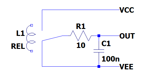

von Helge (Gast)
2 Bauteile.

von D. Z. (zoundgalaxy)
Helge schrieb:
> 2 Bauteile.
Dies wäre die allgemein gültige Schaltung?

von Stefan F. (Gast)
Eine von mehreren, ja. Aber nicht mit 10 Ohm sondern 100k Ohm.

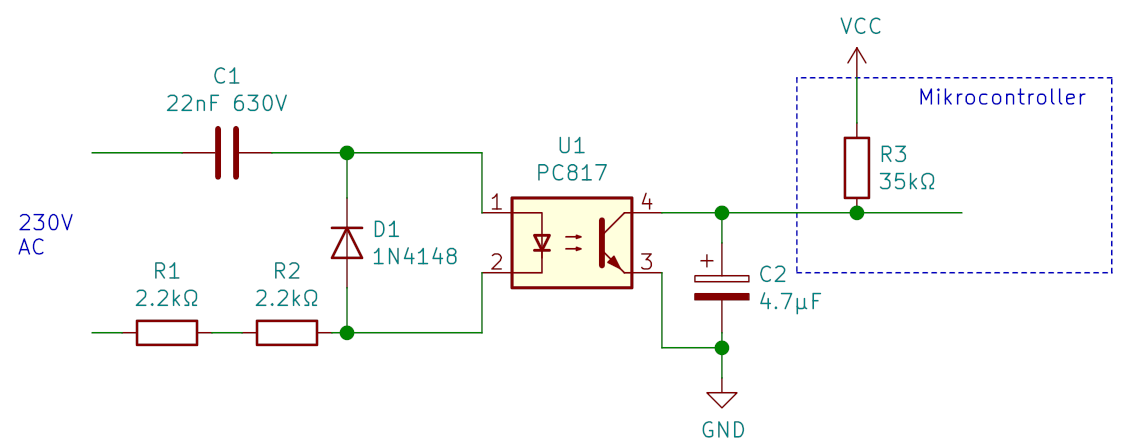

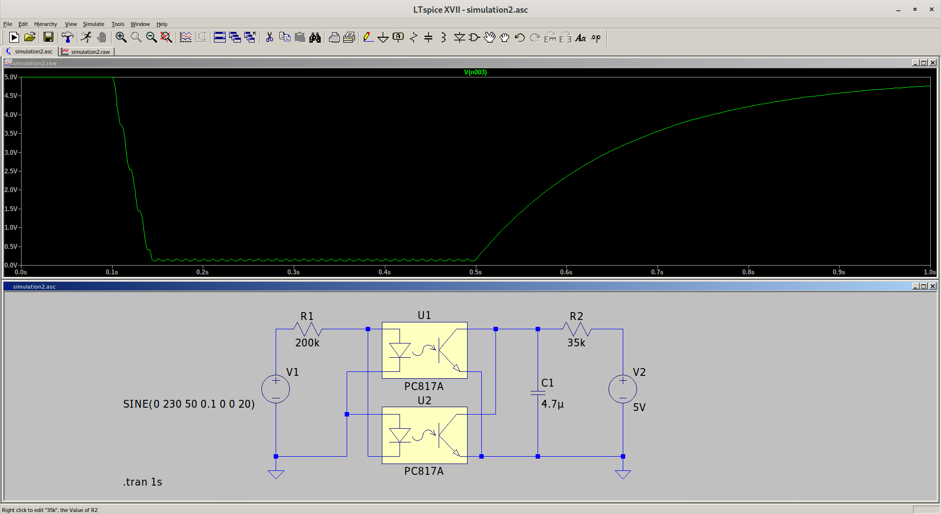

von Toxic (Gast)

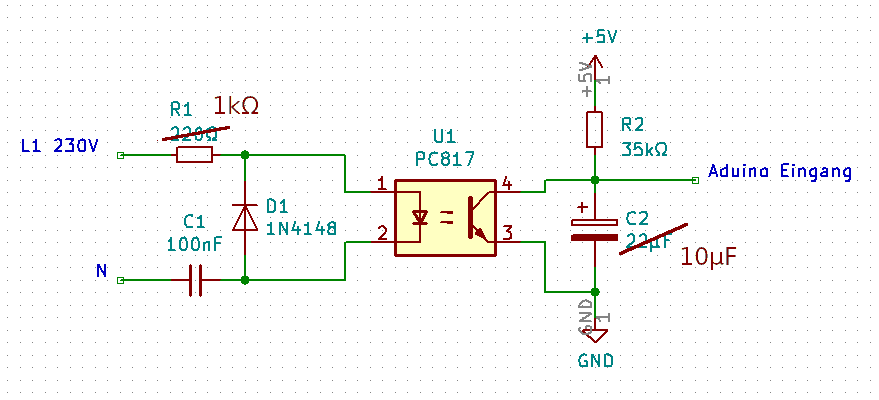

Wäre es so dann Richtig mit Optokoppler und debounce

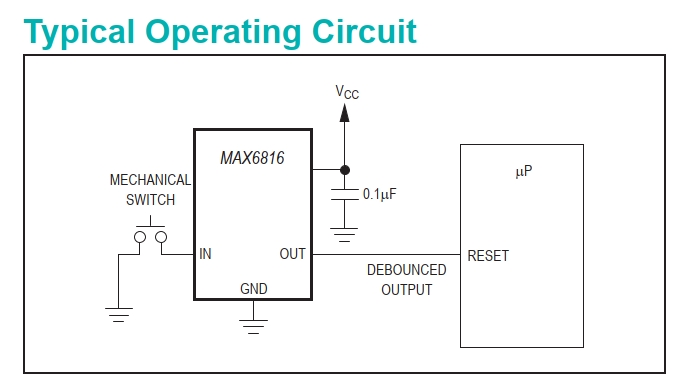

Also wäre der MAX6818 die Eierlegendewollmilchsau und würde mir
sämtliche Schaltungen ersparen?
von Toxic (Gast)
Nun das Datenblatt gibt ja genuegend Informationen und im Grunde
genommen tut es das,was du willst:Entprellen auf Hardwarebasis.
R2, R3 und C3 entfallen. Anstelle von R2 verwendest du den internen
Pull-Up im Mikrocontroller.
C2 hat die Aufgabe des Entprellens. Wenn er dir zu viel Verzögerung
bewirkt, magst du ihn vielleicht kleiner auslegen.

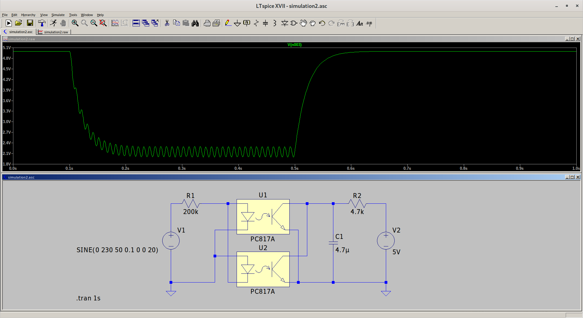

von Helge (Gast)

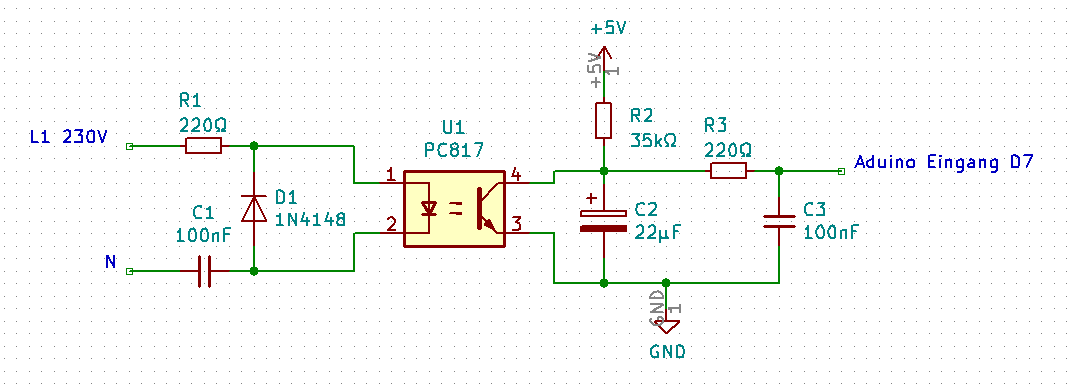

So ich habe jetzt noch einmal die Schaltung angeglichen.
Als Option habe ich den R2 drinnen gelassen. Er wird auf dem PCB aber
mit einem Durchgang dargestellt und kann bei bedarf nachträglich
unterbrochen werden.
Danke für die Hilfe
Das ist genau die Schaltung aus dem PDF.
Denke daran dass der 200Ω Widerstand genügend Spannungsfest sein muss
(knapp über 300V). Und der 100nF Kondensator muss 630V= aushalten, um
ein bisschen Reserve für Spitzen zu haben.
Ja habe nur die Werte noch in die Zeichnung mit eingetragen, sodass
alles komplett ist.
von Harald W. (wilhelms)
Du willst wirklich 1A durch Deinen OK jagen?
Ja mache mich jetzt ersteinmal schlau welche Bauteile usw. und werde
meinen Plan um diese Schaltungen erweitern. Da kommen dann bestimmt noch
ein paar Fragen, wenn ich soweit bin.
Du meinst den Einschaltstrom-Stroß im worst case. Man kann den
Widerstand sicher auch größer auslegen, wenn man möchte.

von Helge (Gast)
Das geht kaputt. Weder Optokoppler noch Diode überleben 3A.
Wie wäre denn eure Schaltung (inkl. Bauteilen usw.)?
Wie gesagt, den Vorwiderstand vergrößern, dann ist alles gut. 1kΩ
scheint mir angemessen. Und wo wir gerade am optimieren sind,
verkleinern wir den Elko auf 10µF, denn es war eine möglichst geringe
Verzögerung gefordert. Ich denke wir haben damit immer noch genug
Reserve für Alterung der Bauteile.
Denke daran, dass links Netzspannung anlegt. Mit Standard SMD Bauteilen
fliegt dir das im hohen Bogen um die Ohren. Nimm einen Kondensator für
630V und einen Widerstand für 300V (oder mehrere Widerstände in Reihe).
Wer bei 230V und 220Ω auf 3A Spitze kommt, sollte eventuell noch mal
rechnen lernen gehen.

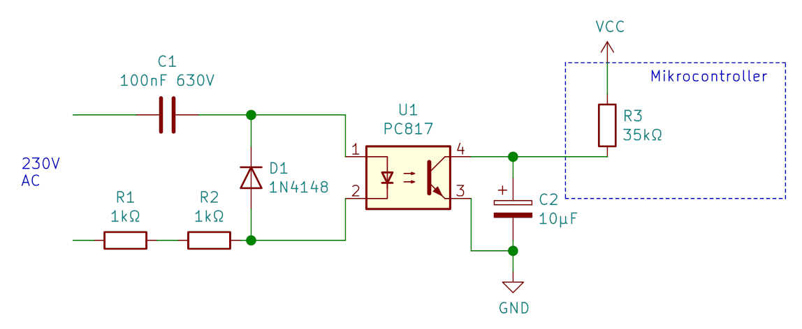

Teo D. schrieb:
> Wie, "Überspannung" im 230V~ Netz, an einer 100V= Diode
Die Diode wird maximal 1,5V sehen, weil in ihrer Sperr-Richtung die LED
vom Optokoppler leitet.
> einem Widerstand für 200V?!
Wer sagt, dass der Widerstand für 200V sei? Klar muss man darauf achten,
das habe ich oben auch deutlich geschrieben. In der Praxis wird man wohl
mindestens zwei Widerstände in Reohe schalten.
Ich habe das mal neu gezeichnet.

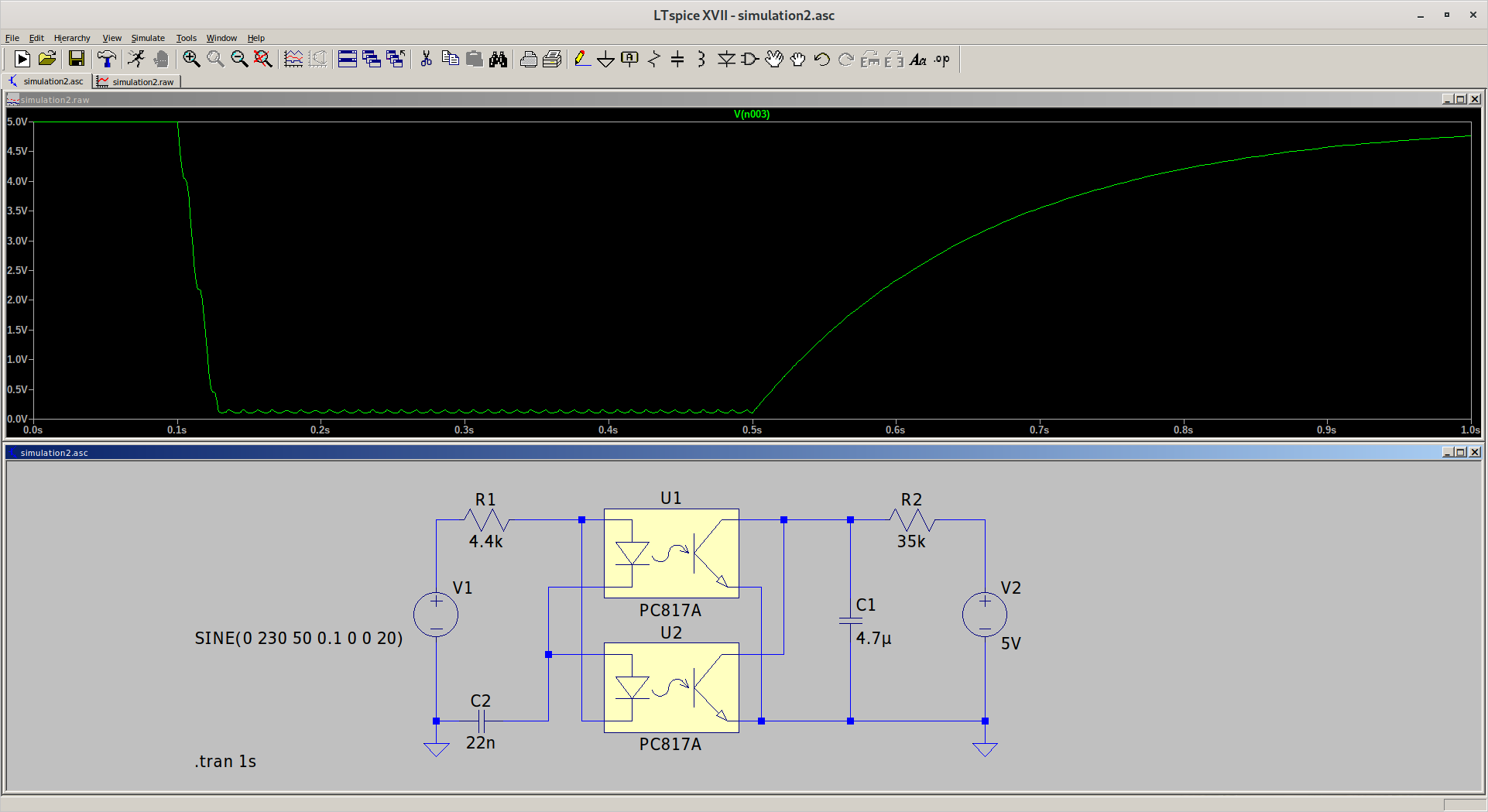

Ich glaube man kann C1 auf 22nF verringern, der wäre deutlich kleiner
und billiger. Was keint ihr?
von Georg (Gast)
> Heutzutage befinden sich Einrichtungen zum Schutz gegen Überspannung in
> den Verteilerkästen jeder Wohnung
Du wohnst in einer Luxussanierungsgegend?
Es gibt noch Millionen Installationen sogar ohne Schutzleiter - du bist
da wohl völlig ahnungslos wie die Praxis aussieht.
Georg
Was ist mit meiner obigen Frage wegen den 22nF. Stimmt ihr mir da zu?
Die 100nF stammten aus einem alten Schaltungsentwurf, wo anstelle der
1N4148  eine LED verwendet wurde, die sichtbar leuchten sollte. Damals
brauchten sie ja deutlich mehr Strom.

von Helmut Hungerland (Gast)
> kleiner und billiger. Was meint ihr?
Du meinst sicher C2? Da stimme ich dir zu, aber C1 könnte man auch etwas
verringern, oder zumindest einen 100R in Serie zum OK Transistor
schalten.
Helmut Hungerland schrieb:
> Du meinst sicher C2
Oh, wie ungünstig. Ich meinte C1 in meinem Schaltplan, was C2 in der
Simulation entspricht. Also statt 100 nF -> 22 nF.
Ja, für den anderen Kondensator reichen offenbar 4,7µF. Weiter runter
würde ich aber nicht gehen, weil Elkos im Laufe der Zeit Kapazität
verlieren und die angegebenen 35kΩ von dem Pull-Up Widerstand auch nur
ein grober "typischer" Wert sind.
Jetzt haben wir 1,5 mA im Mittel und max. 73 mA Spitze beim Einschalten.
Die Leistungsaufnahme beträgt 12 mW.
Sicherheitstechnisch zu bedenken wäre, dass im schlimmsten Fall der
Kondensator bei einer Spannungsspitze durchschlägt und dann die Bauteile
vor dem Optokoppler abfackeln. Das Gehäuse oder die Bauteile selbst
sollten entsprechend ausgewählt werden. Ich halte das für Sachen am Netz
ohnehin für unabdingbar.

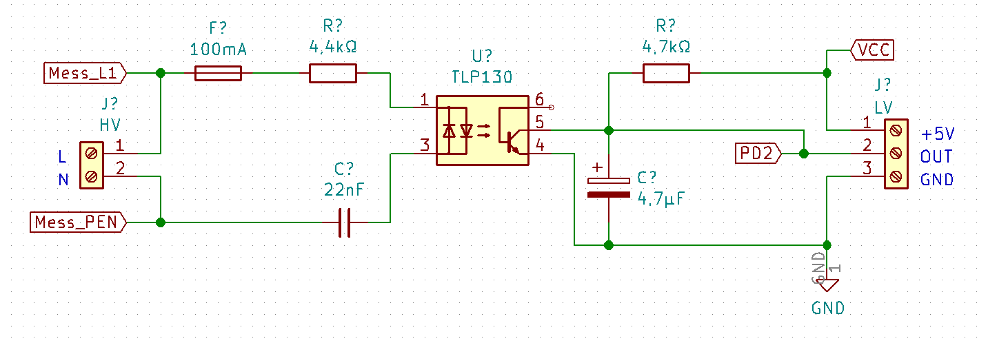

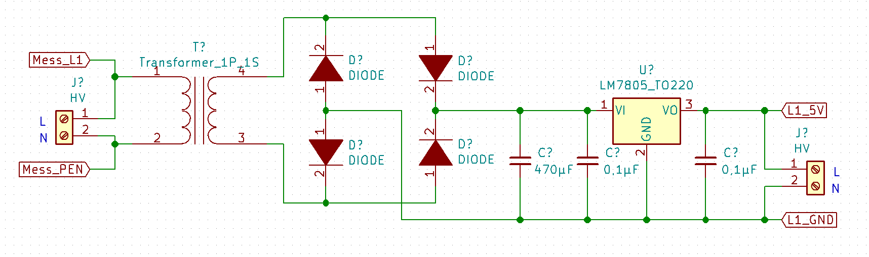

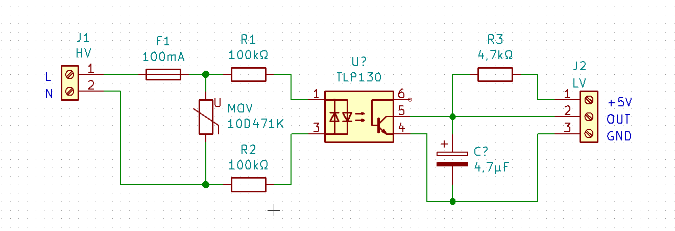

Weiterhin bin ich als ich im Stau stand auf eine gut klingende Schaltung
gestoßen, die es als fertiges Modul gibt. Kurz mal angepasst und
zusammen gestellt Siehe unten:
Gerne mal eure Meinung hierzu.
Das Original ist hier zu finden:
https://www.funduinoshop.com/epages/78096195.sf/de_DE/?ObjectID=72605633
250mW Leistungsaufnahme. Ist jetzt nicht schrecklich, aber weniger würde
mir besser gefallen.
Der Optkoppler überträgt (mindestens) 50%. Dazu muss R3 erheblich
hochohmiger sein. Bedenke dabei, dass der Transistor nicht nur in den
Spitzen der Netzspannung einen Low Pegel liefern muss, und außerdem den
Elko entladen muss.

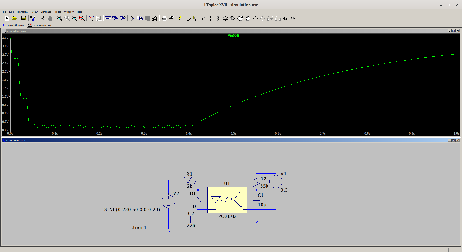

Ich hab's mal simuliert. Mit 35kΩ geht es wohl.
Ich habe zwei andere Optokoppler mit ebenfalls 50% genommen weil ich den
TLP130 nicht im LtSpice habe.
Wenn du deinen Heizwiderstand durch 22nF + 4,4kΩ ersetzt geht es auch.
Die Leistungsaufnahme sinkt jedoch auf ungefähr 10 mW.
Scheiße, falsches Foto. Hier ist das richtige.
von Gerald K. (geku)
Vorsicht : wenn der Wert für die Wechselspannung in der Simulation 230
ist, dann handelt es sich um die Spitzenspannung.
Der Spitzenwert der Netzspannung beträgt:
Also eher die 22nF + 4,4kΩ anstatt dem MOV nehmen, oder ging das nur so
weil du das MOV nicht hast oder wie meinst du das?
Sorry bin gerade etwas langsam vom verstehen her falls ich es verpeile.
#langertag
Danke für den Hinweis. Ist hier zwar egal, aber trotzdem wissenswert.
Ich weiss nicht was du mir MOV meinst.
Ich würde deine 2x 100kΩ Widerstände durch die Kombi aus 22nF und 2x
2,2kΩ ersetzen, weil du dann viel weniger Leistungsaufnahme/Wärme hast.
Sachen wie Sicherungen und Überspannungsschutz sind davon unberührt.
Hier mal die Bauteile:
Varistor
https://www.mouser.in/datasheet/2/54/mov10d-777448.pdf
Optokoppler
https://www.vishay.com/docs/83608/h11aa1.pdf
Welche Widerstände, Kondensatoren, Sicherungen und Überspannungsschutz
sind zu empfehlen Bauteile... genügend Spannungsfest gerne auf die
angesprochenen 1000V anstatt der 650V
#Sicherheit-ist-immer-wichtig.
von G. O. (aminox86)
Warum hier nicht endlich mal gerechnet wird, statt ständig Simulationen,
zumal mit unrealistischen Spannungswerten, zu präsentieren, ist mir ein
Rätsel.
So nach langem hin und her haben sich jetzt einige Änderung ergeben.
Bei den Signalgebern (L1, L2 und L3) starten wir von min 125A NH`s .
Das soll dann auf 16A und anschließend auf 100mA - 500mA reduziert
werden ( eventuelle müsste hier noch was verändert werden).
Die Außenleiter L1, L2 und L3 dienen hierbei als Signalgeber für einige
Schaltungen und zudem der Spannungsversorgung 5V DC über Trafo`s.
In den Bildern habe ich die Schaltungen auf den aktuellen Stand
verändert und dargestellt.
Ist hierbei noch was zu verändern oder passt es jetzt von der Schaltung,
als auch von den Werten her?
4,7kΩ Ist immer noch zu wenig. Nimm 35kΩ
Ups sorry den hab ich wohl übersehen. Danke.
Du musst die Bauteile alle noch durch nummerieren. Statt R? also R1, R2,
R3, ...
D. Z. schrieb:
> Hänge aktuell noch an den
> Widerständen usw. da die, die ich bis jetzt gefunden habe, nur auf 500V
> ausgelegt sind und nicht auf 1000V.
Deswegen hatte ich dir zwei Widerstände in Reihe vorgeschlagen.
