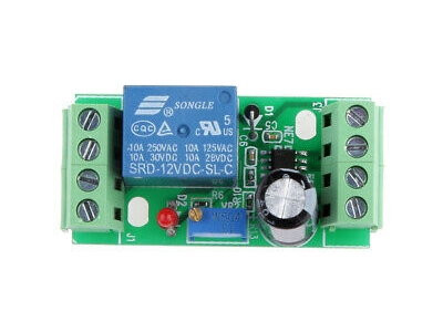

Z.B. Conrad 1545241 - 62, allerdings fehlt da das Datenblatt 8-0

von Roland F. (rhf)
Das sollte doch reichen, oder:
https://asset.conrad.com/media10/add/160267/c1/-/gl/001545241ML01/bedienungsanleitung-1545241-kemo-b042-zeitrelais-bausatz-12-vdc-2-s-5-min.pdf
rhf

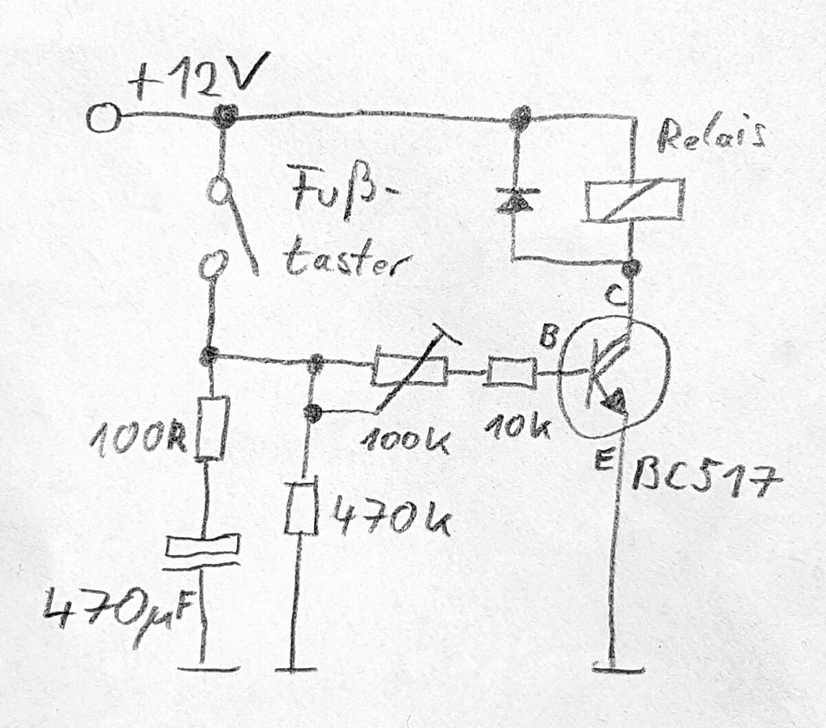

von Helmut Hungerland (Gast)
Daniel K. schrieb:
> Ich brauch dass dringend. Lg
Dann bestelle diese Teile gleich mit. Mit dem 100k Trimmer kannst du die
Verweilzeit von ca. 2 bis 20 Sekunden einstellen.

von Roland F. (rhf)
Falk B. schrieb:
> Wie findet man sowas? Auf der Produktseite ist da kein Link.
Auf die Produktseite gehen, das Bild des Bausatzes anklicken, dann auf
"Dokumente & Downloads" klicken und unter "Bedienungsanleitung" das PDF
herunterladen.
rhf
Karl B. schrieb:
> Wie lang muss ich auf den Taster drücken, damit der Elko definiert
> aufgeladen wird?
Das hängt von der Größe von R1 ab.

Könnte mir jemand mal was fertiges auf Amazon verlinken bitte? Das
Zeitrelais ist machbar so wie ich es verstanden habe. Mit dem Motion
Detection eher nicht weil fast nur 230v. Was dieses Mosfet ist check ich
einfach nicht. Wenn ich das brauche, dann bitte link. Lg
von Daniel K. (danielkleber)
Helmut Hungerland schrieb:
Danke für die Arbeit.
Wie lerne ich jetzt diesen Schaltplan zu lesen? Mir sagen die ganzen
dinger nichts? Ich vermute so wie es gezeichnet wurde müsste ich das
herstellen?
