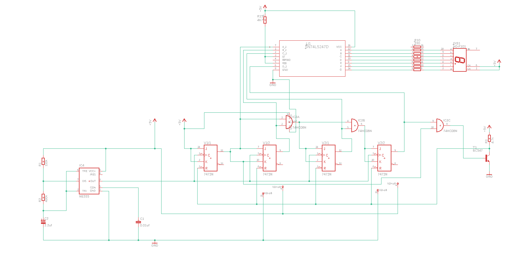

Ich bin im ersten Lehrjahr und habe nun die Aufgabe eine Stoppuhr zu
entwickeln und zu fertigen. Ich habe bis jetzt erst den Zähler aber nun
komme ich nicht mehr weiter. Kann mir jemand bei den nächsten Schritten
behilflich sein.
Ich bin dankbar für jede Hilfe
Du hast einen Zähler für eine Stelle.
Wenn diese eine Stelle nun resettet wird (Dafür die UND-Gatter), also
nach 9 oder nach 5 (je nach 10er- oder 1er-Stelle) wird der Zähler der
nächst-höheren Stelle um einen erhöht und so weiter.
So das Konzept.
Und was genau ist jetzt konkret deine Frage oder wobei kommst du konkret
nicht voran?
Das nötige Wissen dafür solltest du im Unterricht erlangt haben. Wenn
nicht, dann ist dein Lehrer der richtige Ansprechpartner, nicht dieses
Forum.
Bei konkreten Problemen oder Fragen helfen wir natürlich.
von nanana (Gast)
Ist der Schaltplan von Dir selbst?
Was willst Du daran ändern? Ist Doch perfekt.

Sollst du das wirklich aus diskreten TTL/CMOS Bauteilen aufbauen? Und
dazu noch die Zähler und deren Zähllogik aus diskreten Gattern? Sowas
hat man in den 1970er, vielleicht noch 1980er Jahren gemacht.
Heute würde man einen Mikrocontroller nehmen und alles dort rein packen.
Die Anzeigen Multiplexen, siehe LED-Matrix.
Ich würde mal WENIGSTENS einen fertigen, dekadischen Zähler nehmen, die
gibt es sogar schon mit 7 Segment Dekoder, z.B. HEF4033.

von MaWin (Gast)
Andreas G. schrieb:
> Ich habe bis jetzt erst den Zähler aber nun komme ich nicht mehr weiter.
> Kann mir jemand bei den nächsten Schritten behilflich sein.
Du brauchst mehr als eine Stelle, und ein zusätzlichen FlipFlop mit dem
du dir Start und Stop merkst (ok, notfalls tut es ein Schalter, der das
Taktsignal weiterleitet oder unterbricht). Deine RESET-Schaltung find
ich eher merkwürdig, normalerweise tut es dafür ein Taster.

Sagen wir mal, du hast zwei Stellen für Sekunden und 3 für
Millisekunden. Also hast du fünf Stellen. Wie viele Zähler von 0 bis 9
brauchst du dann?
Und unter welchen Bedingungen soll welcher Zhler Zählen? Also wann kommt
der Zähl-Impuls?
Tipp: Wenn du bis 99:999 zählen möchtest, ist die Logik sogar für alle
Stellen gleich.
Um so Sachen wie Reset, Start/Stop kümmern wir uns später.
Eine Stoppuhr ist ja auch nur ein Zähler mit ein bisschen Takterzeugung
und Tor-Schaltung.

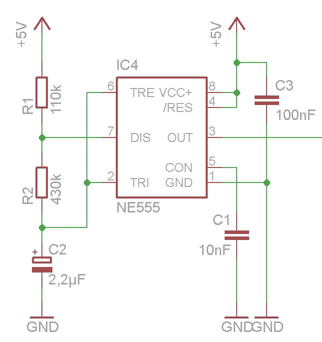

von _Gast (Gast)
Hm,
sortiere erst mal deinen Schaltplan, die Labels für 5V und GND sind
genau für soetwas da, damit die Sache übersichtlicher wird.
Die ICs freuen sich über einen 100nF Abblockkondensator, und soweit ich
weiß soll beim NE555 der Pin 4 /Reset auf 5V liegen und nicht einfach so
in der Luft.
mfg

Andreas G. schrieb:
> wie ich das mit den Sekunden und Millisekunden
> verwirklichen kann.
Wenn "Millisekunden" ernst gemeint ist, wird anstatt des 555 wohl eher
ein Quarzoszillator zum Einsatz kommen müssen.
> brauchst du dann?
> Ich nehme an, dass ich dann 5 Zähler von 0 bis 9 benötige.
> Und unter welchen Bedingungen soll welcher Zähler Zählen? Also wann
> kommt der Zähl-Impuls?
> Wenn der Zähler auf 9 steht dann soll der nächste Zähler beginnen zu
  zählen. Ich denke ich kann dies mithilfe eines Schieberegisters
machen.
> in der Luft.
> Vielen Dank das mit dem Abblockkondensator wusste ich nicht. Den Pin 4
  werde ich auch noch auf 5V legen.
Korrekt!
>   zählen.
Ebenfalls korrekt!
> machen.
Könnte man machen. Etwas einfacher (oder logischer?) wäre es aber, den

Tipp: "Reset wenn Zähler = 9 (Welche Bits also?) und Takt-Impuls"
von Andreas G. (the_pilzli_man)
> Zähler zu verwenden, den man eh schon aufgebaut hat.
Okey dann werde ich keine Schieberegister verwenden.
Noch eine Frage zu den Zählern. Ich benötige 5 von ihnen, muss ich dann
auch 5 unterschiedliche Takte verwenden oder kann ich immer den gleichen
nutzen?
> nutzen?
Naja. Wenn alle den gleichen Takt bekommen, zeigen alle das gleiche an.
Das ist ziemlich nutzlos, oder?
Der Zähler der Zehner-Stelle muss einen weiter zählen, wenn beim
EinerZähler der Reset von 9 auf 0 erfolgt.
Die Einer-Stelle der Millisekunden bekommt dann den 1kHz-Takt vom
Taktgeber.
  Ja das ist so das will ich eigentlich nicht.
> Einer Zähler der Reset von 9 auf 0 erfolgt.
> Taktgeber.
  Okey Vielen Dank dann werde ich es so machen.

von Bernd (Gast)
Sollt ihr das wirklich mit den Flip-Flops machen? Schließlich dürft ihr
ja den 47er zur Dekodierung nehmen und müsst dafür nicht einzelne Gatter
benutzen. Um in der Familie zu bleiben, könntest du den 74LS192 nehmen,
der hat auch einen Ausgang für den Übertrag für die nächste 10er-Stelle.
Damit würde die ganze Sache wesentlich übersichtlicher. Sollt ihr das
wirklich aufbauen oder reicht der Schaltplan. Wenn es nur eine
theoretische Aufgabe zur Nutzung von einfachen Logikschaltkreisen wäre,
dann wäre das noch verständlich.
Bernd
> Bernd
Die Idee mit dem 74LS192 ist gut ich werde es damit versuchen.
Ich muss das wirklich aufbauen und dazu noch ein Layout machen und
schlussendlich den Print fertigen.
Falk B. schrieb:
> Beitrag "Re: Suche TTL-Logikschaltung (Datumslogik)"
> Hab ich vor langer Zeit mal entworfen, aber nie real aufgebaut.
Vielen Dank Ich werde es mir anschauen
von H.Joachim S. (crazyhorse)
Andreas G. schrieb:
> Eine Schaltung mit CMOS IC's kann ich leider nicht machen, da ich nur bei
> gewissen Lieferanten bestellen darf und dort sind diese nicht erhältlich.
> Kennst du eine Alternative für die CMOS IC's?
Was soll das denn bitte für eine Resterampe sein? CMOS gibts bei JEDEM
Elektronikhändler.
Interessant (im Sinne der Ausbildung) wäre noch, den Dekoder mit Gattern
zu erledigen. Da aber fertige Dekoder erlaubt sind, macht es wirklich
keinen Sinn, Zähler und Dekoder zu trennen. Die gesamte Logik steckt im
Zähler und dessen Verschaltung, Dekoder+Anzeige ist nur  Beiwerk. Du
sparst dir viel Arbeit mit Schaltplan und vor allem Platine, wenn du den
schon erwähnten 4033 einsetzt. Ich selbst habe immer den 4026 benutzt.

von Falk B. (falk)
Noch ein paar Anmerkungen.
Schaltplan richtig zeichnen
Kein Leitungen durch Symbole
Stromversorgung und Logik trennen
Symbole für +5V und GND benutzen, um weniger Leitungen zu haben
Symbole logisch darstellen und NICHT so wie das Gehäuse physikalisch
aufgebaut ist!
Bei T1 fehlt der Basiswiderstand, wobei man einen Inverter nicht
unbedingt so aufbauen würde, es gibt 74HC04 etc.
