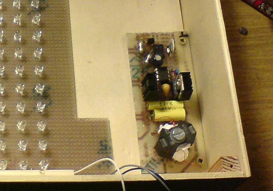

Foto aus den späten 90ern (daher die besch... Bildqualität)
555er und IR2184 als Resonanzwandler.
Wenn da Interesse besteht, nehme ich die Schaltung mal auf. War,
angelehnt aus einem Kapitel des online-buchs, wo es um schaltnetzteile
ging. Weiss ich wirklich nicht mehr (schaerer oderso?). war dort mit
einem IR2153 realisiert. hatte ich aber nicht.
In etwa so, wie hier, nur eben etwas abgespeckt...
Beitrag "Resonanzwandler mit IR2153D"
Beitrag "Re: Nixie Netzteil mit Schaltregler"
