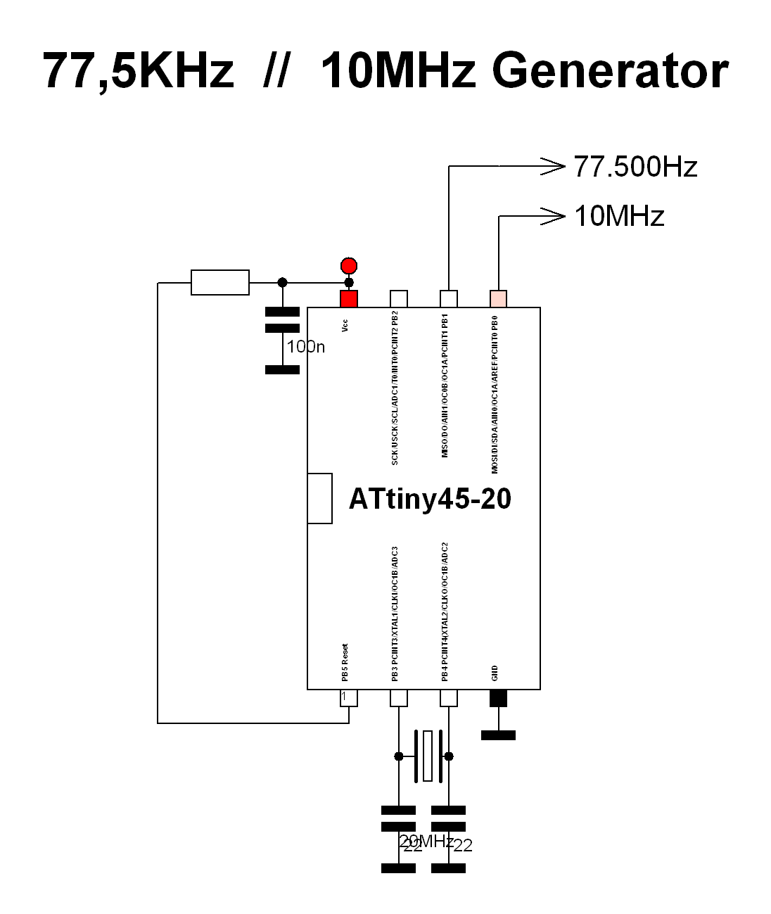

Geschätztes Forum,

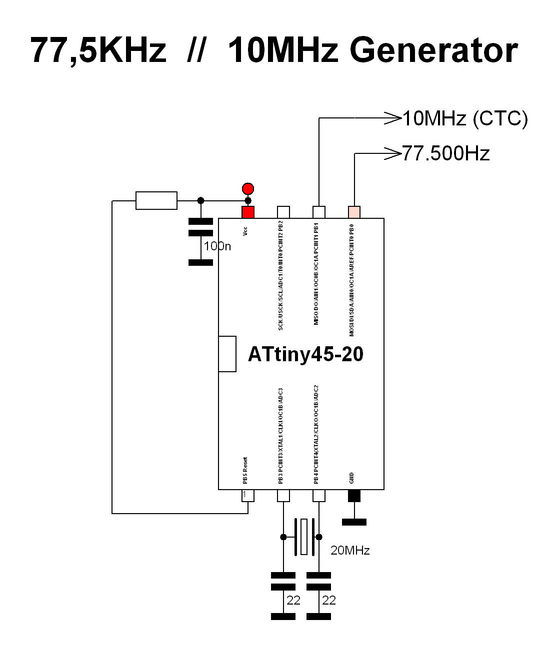

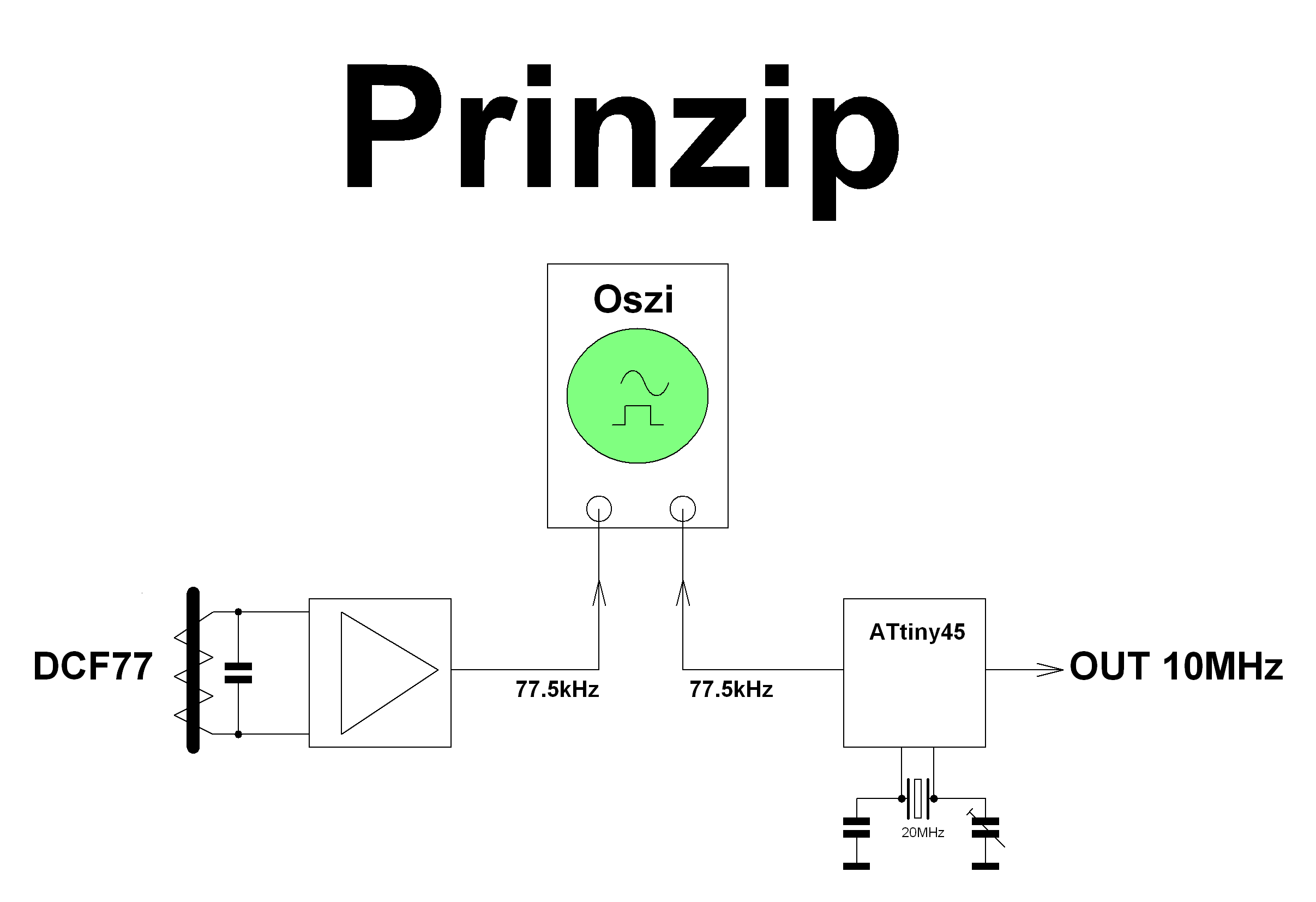

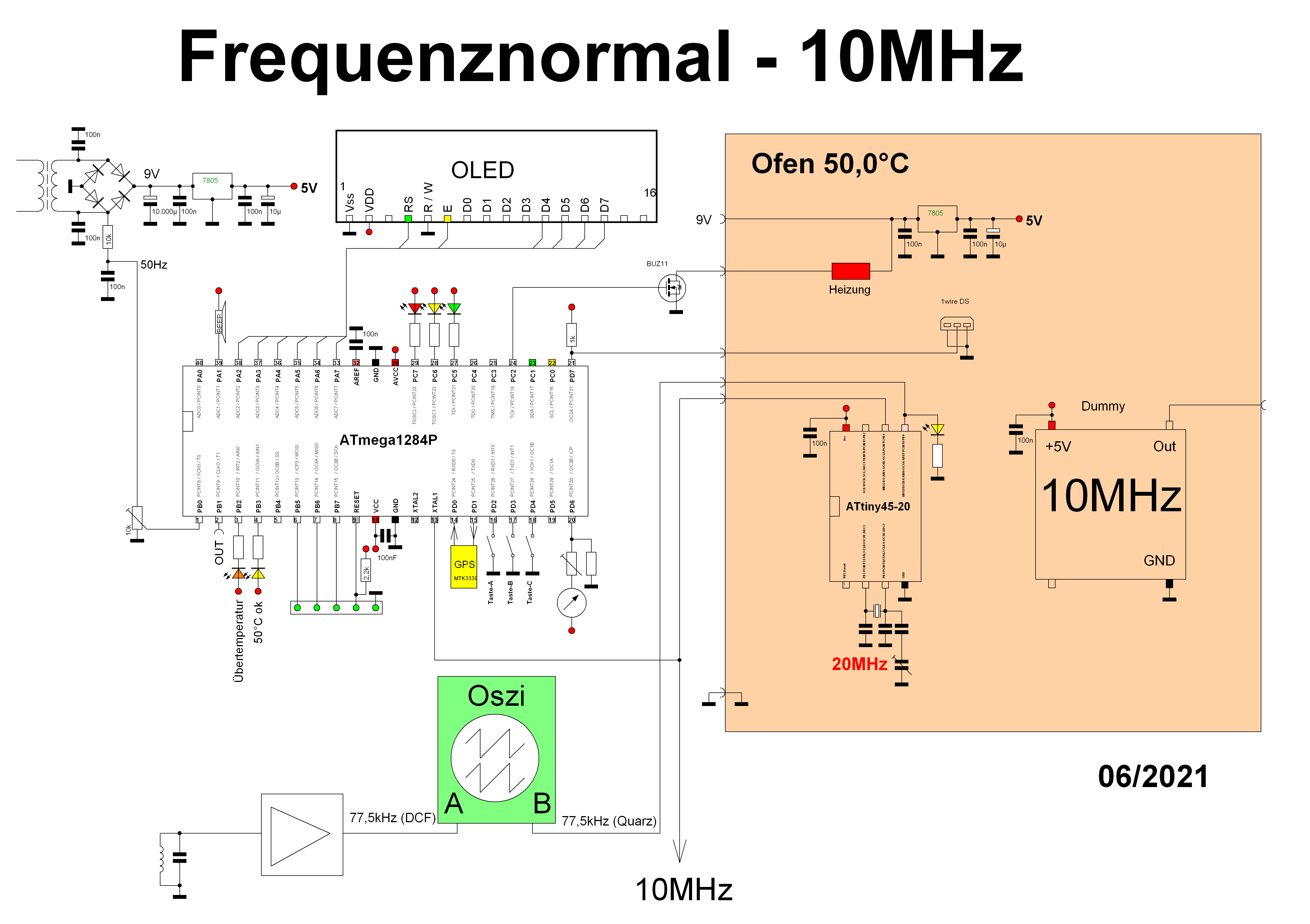

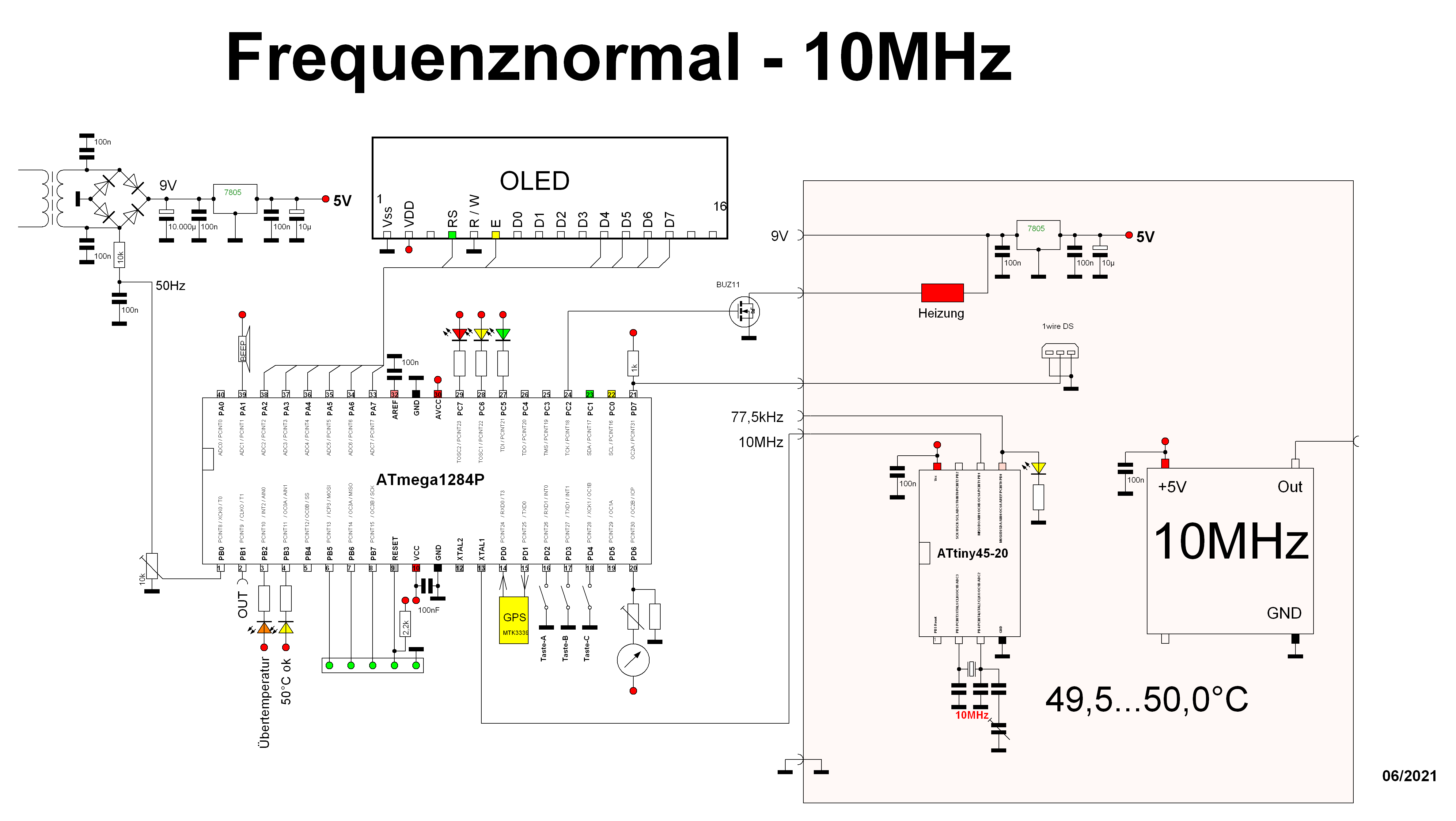

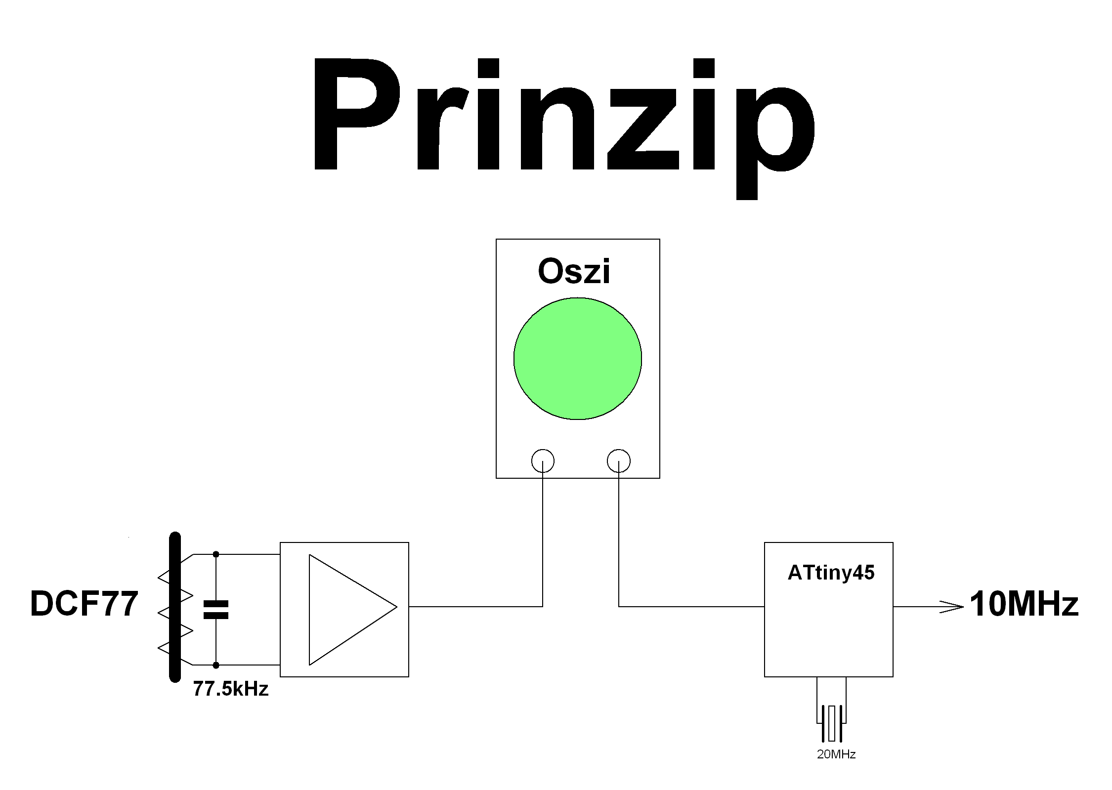

ein 20MHz getakteter µC soll 77,5kHz und gleichzeiig 10MHz generieren.

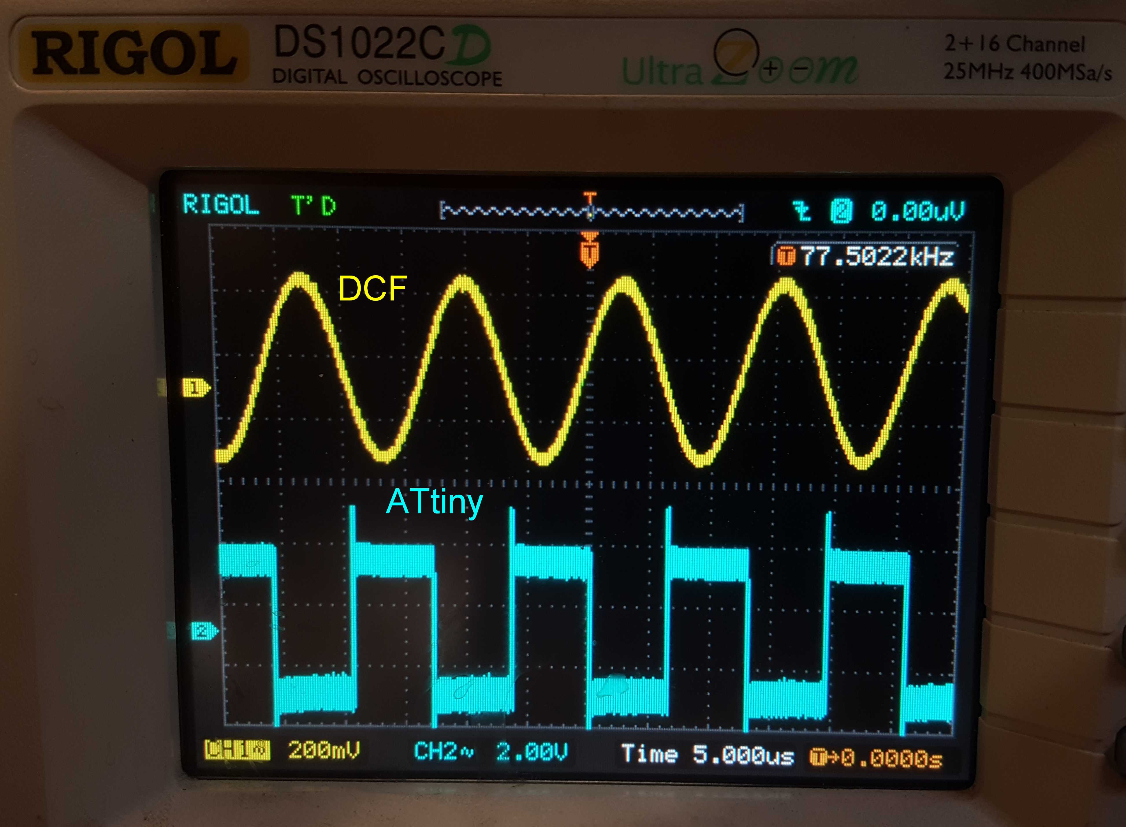

Die generierten 77,5kHz werden dann mit dem 77,5kHz-DCF-Signal
phasengenau verglichen, s. Prinzip.
Die 10MHz lassen sich prolemlos im Timer-CTC-Modus erzeigen.
Problem, die Frequenz von 77,5kHz ist nicht so ohne weiteres erzeugbar,
da kein ganzzahliges Verhältnis zu 20MHz.
Hat jemand eine Idee, wie die 77.500Hz erzeugt werden können, das Signal
kann ruhig etwas jittern.
Danke
Bernhard
von Mario M. (thelonging)
29 mal durch 258 teilen und 2 mal durch 259.

Bau eine Software-PLL mit Teilerverhältnis von 8000000:31 auf.
von Wolfgang (Gast)
sorry, 8000:31
von Bernhard S. (bernhard)
Was würe passieren, wenn das DCF-Signal für einige Sekunden gestört ist?
Regelt dann die PLL nach und das Frequenznormal wird dann ungenau?
von Dividend (Gast)
Einfach die 20 MHz durch 258.064516129 teilen.

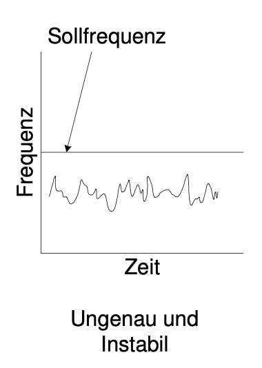

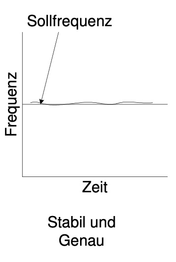

..und im Titel sprichst du von  "10MHz Frequenznormal".
a) Welche Genauigkeit und
b) welche Stabilität
möchtest du erreichen? Das solltest du unbedingt vorher preisgeben...

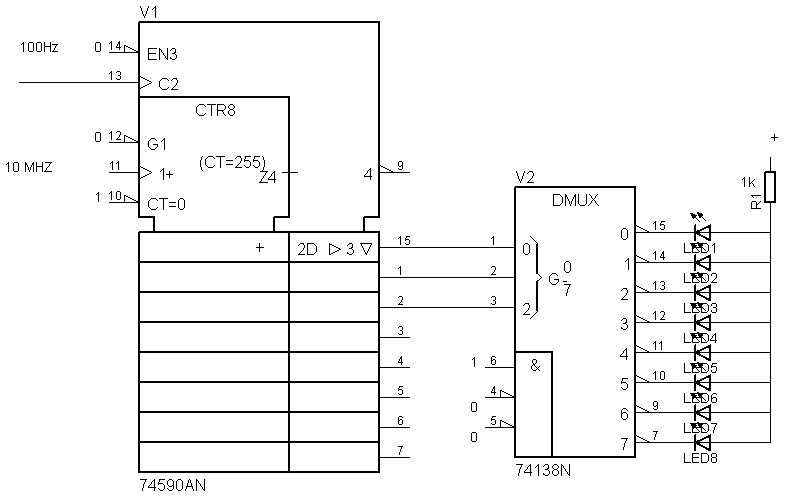

von Peter R. (pnu)
"von Hand" anhand einer Phasenanzeige ist meiner Meinung nach eine
bessere Korrektur.
Durch die Amplitudensprünge im DCF-Signal hat das Ausgangssignal immer
eine leichte Phasenmodulation, abhängig von der Aussteuerung der
Verstärkerstufen. PLL würde höchstens anhand des GPS-Ausgangstaktes (1Hz
oder auch andrer Takt)sinnvoll arbeiten.
Arbeitsweise: wenn die 10MHz exakt sind, und mit 1Hz sample-Takt
gearbeitet wird, wird immer der gleiche Zählerstand des binärzählers
erreicht. und auf den 1-aus-8 Decoder übergeben. und nur eine LED würde
bei jedem Takt aufleuchten
Die Dioden sind als Rad angeordnet. Bei einem Frequenzfehler von 1 Hz
würde der Leuchtpunkt jede Sekunde  um einen Schritt im Kreis
weiterwandern.
Wen man mit 1 sec sample-Takt arbeitet und mit den 10MHZ direkt ergibt
das eine hohe Auflösung von 1/10 Hz Abweichung. da wandert der Punkt
recht langsam den Kreis durch.
Am DCF-Takt wird man da schon die im Empfänger erzeugten Phasensprünge
erkennen. Die würden eine "doofe" PLL durcheinander bringen.

von Egon D. (Gast)
> weiteres erzeugbar, da kein ganzzahliges Verhältnis
> zu 20MHz.
> können, das Signal kann ruhig etwas jittern.
Jitterfrei:
Mit einer 31/32-PLL einen 19.375MHz-Oszillator an den
20MHz-Takt anbinden; die 19.375MHz anschließend durch
250 teilen.
Man könnte die Frequenzen auch herunterskalieren, dann
schafft das vielleicht ein 74HC4046.
Mit Jitter:
Mit Zähler und AND-Gatter jeden 32.ten Taktimpuls
unterdrücken (d.h. immer 31 Impulse durchlassen und
einen ausblenden), anschließend durch 250 teilen.
HTH

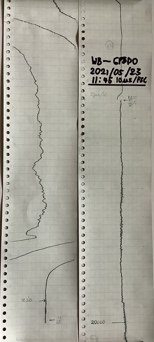

Der Phasenvergleicher und Streifenstreiber im NBS Receiver dient dazu um
die relative Frequenzabweichung zwischen Normal (DCF/WWVB) und einen zu
messenden Quarzoszillator messtechnisch zu erfassen und quantifizieren.
Auch die Richtung der Abweichung wird damit ersichtlich.
Im Falle des NBS Empfängers hat der Phasenvergleicher eine Spanne von
50us für große Abweichungen und 10us für genauere Oszillatoren.
Z.B. wenn der Streifenschreiber in 6 Std. eine Phasenänderung von 5us
anzeigt bedeutet das, daß die Frequenzabweichung wie folgend errechnet
werden kann:
Relativer abgeleiteter Frequenzfehler = Phase(us) / hrs x 3600
Z.B Delta(Ph) = 5us, T = 6 Std
FF = 5us / (3600 x 6) = 5.1E-10
Das sind 0.0005ppm Abweichung vom PTB Nennwert.
Wenn die Abweichung zeitmässig von rechts nach links abläuft ist der
externe Oszillator höher in der Frequenz.
Mit dieser Methode kann man bequem hochwertige Quarznormale kalibrieren.
Normale Frequenzzähler haben für solche Zwecke nicht genug Auflösung um
hochwertige Frequenznormale einschließlich RB85 Normale aufzulösen.
Um mit einem normalen Frequenzzähler 1E-11 auflösen zu können müsste das
Meßtor 100000s lang offen sein, was fast 28 Stunden sind. Da ist ein
Phasenvergleich viel praktischer weil man dann innerhalb einiger Stunden
zum Ziel kommt. Reziprokes Zählen stößt auf ähnliche Schwierigkeiten.
Wenn ein reziproker Zähler 1E-11 auflösen sollte, müsste sein internes
Meßtor auch so lange offen sein.
Der Umweg über die Phasendifferenz über Zeit führt schneller zum Ziel.

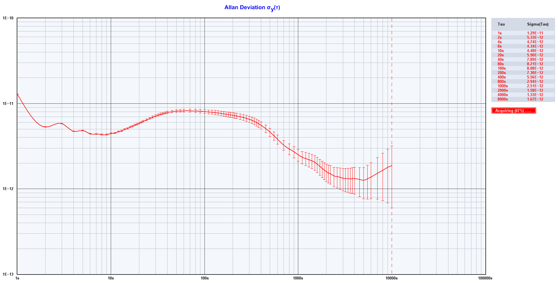

von m.n. (Gast)
Die notwendige Torzeit, um eine Frequenz von 1E7 Hz auf 1E-11 aufgelöst
zu messen, beträgt 1E4 s und somit "nur" 2,8 h.

Nachtrag:
Ich habe heute Nacht über einen Zeitraum von 8 Stunden WWVB mit meinen
GPSDO verglichen und die Übereinstimmung war 3.47E-11 .

von Peter R. (pnu)
Die Primzahlzerlegung von DCF enthält halt die dumme 31. aber wenn man
damit  dividiert, enthält man 2500Hz und das ist eine Frequenz, die man
bestens mit den üblichen  ganzzahligen Frequenzen der "Normale"
vergleichen kann.
Die 2500Hz als Triggerung eines (analogen) Zweikanalscope in einem
Kanal, im andren die zu prüfenden 10 MHz, ergeben bei 10 MHz ein schönes
Sinusbild, dessen Drift prima erkennbar ist, wenn man die Zeitablenkung
auf zehntel µs/cm hochstellt.
Da kann man den durch die sec-Taktung im Empfänger entstandenen Jitter
sehen und ihn auch beim Einstellen von hand ignorieren. Eine PLL macht
das nicht. Wennn ein Sinustakt der 10 MHz innerhalb von 10 sec um eine
Schwingung seitwärts gerutscht ist, sind das ein hundertstel ppm
Abweichung, mehr Auflösung braucht man eigentlich nie.
Den Rest überlass ich den Zahlenjägern und -sammlern. Die müssen halt
über Stunden und Tage hinweg summieren und vergleichen. Und wenn da ein
dummer Störimpuls reinpfuscht, ist die ganze Präzision hin.
von Peter R. (pnu)
In Deinem Fall solltest Du halt einen div31 aufbauen/programmieren und
damit aus dem DCF die 2500Hz herstellen. Zum Vergleich dann die 10 MHz
so auf ca 100kHz runterteilen und die beiden Signale als Lissajous Figur
ansehen oder im Zweikanal-Betrieb vergleichen. Als nächstes halt die
2500Hz runterteilen und auch bei den hundert kHz weiter rauf gehen und
damit die Auflösung der Messung steigern.
Das Ganze hat aber nur einen Sinn, wenn der zu prüfende 10MHz-Generator
selbst eine ausreichende Stabilität hat.
Irgendwas mit PLL würde ich garnicht versuchen. Was hilft es, wenn die
PLL in den tausendstel ppm nachjustiert und der Oszillator mit 1/10 ppm
hin und her jagt, weil der kleinste Luftzug ihn zum Driften bringt.
Und wenn der Quarzgenerator erst einmal ausreichend stabil ist, hilft
ein gelegentliches Justieren völlig.

von Gerhard O. (gerhard_)
Noch ein letzter Beitrag falls es interessiert. Im Anhang ist der 21 Std
Phasenplot zwischen dem GPSDO und WWVB auf 60kHz. WWVB weil bei mir DCF
nicht empfangbar ist. Der Vollausschlag über die Skalenbreite ist 10us
oder 0.67us per Gratikullinie. Man sieht, daß bis in die Nähe des
Sonnenuntergangs praktisch absolut stabiler Empfang vorhanden war.
Um 20:00 herum fing die Ausbreitung sich auf Nachtbetrieb umzustellen.
Interessanterweise gab es da ziemlich starke Ausschweifungen heute Nacht
die allerdings wegen der hohen Auflösung schlimmer aussehen als sie
wirklich sind. Nur bei Tages/Nachtzeitübergängen und umgekehrt ist die
Methode unbrauchbar. Es gab allerdings im Ausbreitungsbereich sehr
starke Regensysteme und Regenfall und ob da ein Zusammenhang bestehen
könnte, weiß ich im Augenblick nicht.
Wie man am Ende des zweiten Streifen sieht ist die Phase wieder zur
alten Position von gestern zurückgekehrt und wieder stabil. In den
ersten 6 Stunden ist keine wirkliche Trendabweichung festzustellen und
die Übereinstimmung ist im unteren 1E-12 Bereich. Ich werde heute Abend
ein Augenmerk darauflegen ob das jede Nacht so ausschweift. Jedenfalls
bekommt man mit den Phasenplot einen Eindruck wie die Sache
funktioniert.
Ok. That´s it. Ich werde Euch nicht weiter damit traktieren;-)
Jedenfalls habt ihr einen Snapshoteindruck bekommen wie sich das System
in der Praxis verhält. GPSDO ist da klar im Vorteil. Es braucht halt nur
Stundenlang bis es richtig arbeitet. Der GPS RX ist ein Oncore M12M. Die
auf dem PIC laufende Steuersoftware ist von Brooks Shera der in QST ein
Artikel darüber schrieb. OCXO ist ein alter HP10811D. PLL Zeitkonstante
ist auf 6.5Std eingestellt.
Helge schrieb:
> Gerhard O. schrieb:
>> Bei mir ist WWVB 1500km weit weg
> Hier gehts ja ums Auswerten der Frequenz. Bei vielen Störern dürfte das
> schwieriger werden, auch wenn das Zeitzeichensignal an sich noch gut
> auswertbar ist.
Eigentlich nicht unbedingt. Ich habe einige Radiouhren in Betrieb die
manchmal Schwierigkeiten haben. Aber die sind als Konsumergüter relativ
primitive Empfänger. In professionellen Geräten wird dagegen viel mehr
Aufwand betrieben und oft das Synchron Demodulations-Verfahren mit einer
Costas Loop zur Trägergewinnung eingesetzt und das System is daher
wesentlich robuster. Im WWVB NBS Empfänger der bei mir ständig in
Betrieb ist, hatte ich noch niemals Aussetzer. (Der Lock Status wird
angezeigt). Trotz der 1500km Entfernung ist bei mir das Signal vom
Selektiven Antennenverstärker mindest 30-50dB über dem Rauschen.
Abgesehen davon hat die Costas PLL eine extreme schmale Bandbreite und
ist daher von Haus aus wenig störanfällig.
Der observierte typische 60kHz atmosphärische-bedingte Signal
Ausbreitungs-Jitter, von 10Mhz abgeleitet, ist bei mir unter ein paar
ns.
Hier gibts Informationen über die Schaltungstechnik:
https://www.orolia.com/sites/default/files/document-files/8161_manual.pdf
R&S stellte früher ähnliche Frequenznormal Standardgeräte her. Aber da
habe ich leider keine Unterlagen.
Wenn Du Dir meine Plots ansiehst, hast Du ein praktisches Beispiel von
der Verwendbarkeit von LW Frequenzübertragung mittels DCF77.5 oder wie
bei mir mit WWVB.
Es sollte jetzt klar sein, daß bei LW für Nachführung hochwertiger
Frequenznormale nur eine lang genug Zeitkonstante zu guten Erfolgen
führt was ja auch beim GPSDO Verfahren genauso notwendig ist. Direkte,
schnelle PLL Anbindung an DCF77.5 führt zu sehr schlechtem
Jitter-Verhalten.
Hp M. schrieb:
> Ein derartiger Klotz wird wahrscheinlich nicht nötig sein, weil der
> limitierende Faktor nicht das Empfängerrauschen ist, sondern die
> Störungen durch Gewitter und elektrische Geräte. Die bekommt man mit
> einer besseren Antenne ja leider nicht weg.
Moin,
Naja, irgendeinen guten Grund müssen die Spectracom Entwickler deswegen
schon gehabt haben. Aber damals in den ersten 1980er Jahren, als diese
Gerätschaften entwickelt wurden, gab es kaum die heutigen
Störschleudern. Ich denke schon, daß ein größerer Ferritkörper mehr
Feldlinien aufnimmt als ein kleinerer. Demnach müsste die Signalspannung
proportional größer sein und natürlich lokale Störsignale. Aber wie ich
schon erwähnt hatte, spielt das Prinzip der Synchron-Detektion auch eine
Rolle inwieweit Störungen ignoriert werden können. Beim
Synchronempfänger wird ja nur das im Lock befindliche Empfangssignal
kohärent umgesetzt. Alles andere wird reduziert oder ignoriert. Da die
Schaltnetzteil und LED-Lampen nicht kohär mit WWVB sind werden solche
Signale vom Empfangsprinzip her weitgehend ignoriert. Die
Lock-Bandbreite ist ja weniger als 2Hz wie ich getestet habe. Nur wenn
die Signalfrequenz zwischen 59.999-60.001 Khz ist, gibt es einen Lock
wie ich erkundet habe. In praktischer Hinsicht kann ich Eure oft
erwähnten Empfangsprobleme hier nicht bestätigen.
Vielleicht ist der Grund warum so viele (einfache) Empfänger im modernen
Störumfeld so schlecht funktionieren, einfach die verschiedene
Schaltungsarchitektur. Für Batteriebetrieb wäre ein Synchron RX
vielleicht zu power hungry. Der synchron demodulierte Timecode Ausgang
ist bei mir vollkommen sauber.
Aber trotzdem, mein System arbeitet vollkommen störungsfrei. Am Ausgang
des Antennenverstärkers kann ich mit dem Oszi das Signal und Modulation
mit einigen hundert mV gut beobachten. Das Signal/Rauschverhältnis würde
ich als sehr gut klassifizieren da man den Timecode klar in rechteckiger
Form mitbeobachten kann.
Im laufenden Betrieb gab es nie irgendwelche Empfangsprobleme. Ich habe
ja auch einige LED Lampen und SMPS im laufenden Betrieb. Die Antenne ist
allerdings an der Kellerdecke und auf Fort Collins ausgerichtet.
Was den Militärbetrieb von WWVB betrifft, habe ich das vor langer Zeit
eben gelesen. Weiß aber nicht mehr von wem. Auch las ich damals über den
U-Boot Gebrauch von 20kHz. Aber vielleicht hast Du recht. Es ust schon
recht lange her. Interessant übrigens, Deine Decca Anekdoten zu lesen;-)
DCF scheint also unter günstigem "Empfangswetter" europaweit bedingt
verwendbar zu sein.
Jedenfalls arbeitet das WWVB Konzept für mich sehr zufriedenstellend und
erlaubt mir daheim meine Frequenznormale einwandfrei zu überwachen und
nachzukalibrieren. Mit dem GPSDO geht das natürlich auch, nur ist die
WWVB Methode etwas mehr Spielzeug für mich und nostalgischer;-)
Das angenehme mit WWVB ist, daß es innerhalb von ein paar Sekunden
betriebsbereit ist. Wenn ich den GPSDO einschalte braucht dieser
mindestens 6 Stunden bis er stabil im Tracking Zustand ist. Auch
hochwertige OCXOs brauchen wegen retrace eine gewisse Zeit bis sie
einigermassen auf den alten Einstellwert zurückkommen. Rund um die Uhr
möchte ich den GPSDO auch nicht laufen lassen weil der OCXO auch nur
eine begrenzte Einstell-Lebensdauer hat. Darüber hinaus kann man dann
nicht mehr auf die Nennfrequenz grob einstellen.
Für den normalen Gebrauch verwende ich immer den Rb85 Frequenznormal
weil der in 10m ausreichend genau betriebsbereit ist. In zehn Jahren
mußte ich ihn noch nicht nachstellen. Im Augenblick ist die Ablage im
10E-10 Bereich was normalerweise um Größenordnungen genauer wie meine
typischen Ansprüche sind. Ist halt nur praktisch, daß ich mit WWVB ihn
mit der C-Feld Einstellung wieder auf den Nennwert bringen kann, wenn so
gewollt. 1E-10 Abweichung sind immerhin auf 1000 MHz bezogen nur ein
Fehler von nur 0.1Hz.

Diesen TCVCXO soll als Frequenznormal verwendet werden:
IQD LFTVXO009917 Quarzoszillator, 20 MHz, 0,5 ppm
https://www.reichelt.de/quarzoszillator-20-mhz-0-5-ppm-iqd-lftvxo009917-p245438.html?CCOUNTRY=445&LANGUAGE=de&trstct=pos_5&nbc=1&&r=1
Nachdenklich machte mich folgendes Video:
https://www.youtube.com/watch?v=T6V_nD4D8fg
Hat sich jemand von Euch mal tiefgründiger mit dieser Problematik
beschäftigt?
Momentan liebäugle ich mit 2 ganz einfachen Lösungen:
Variante-1:
LOOP:
  Ausgangspin High
  Pause (ca. 6µs)
  Ausgangspin Low
  Pause (ca. 6µs)
rjmp LOOP
Variante-2:
Ein Timer-Interrupt (ca. 6µs), Schaltet den Ausgangspin auf H bzw. L
Anschließend wird ein neuer Timerwert aus einer Tabelle geladen
und schon ist das 77.500 Hz Signal mit etwas Jitter fertig.
Beitrag #6704744 wurde von einem Moderator gelöscht.
Beitrag #6704756 wurde von einem Moderator gelöscht.
von Michael M. (michaelm)
Datenblatt = mangelhaft - ungenügend, schon mal Sch....
Eine (Kurzzeit-)Stabilität wird mit ppm über einen definierten Zeitraum
agegeben und nicht nur ppm... Ein Wunder, dass die Alterung über ein
Jahr richtig dasteht. ^^
Wo nimmst du die Regelspannung her? Die sollte ja normal aus einem
Vergleich mit DCF kommen und hochkonstant sein... Diesen Vergleich sehe
ich noch nicht (HW?); oder soll das auch der uC machen?
Wozu möchtest du dann noch den Oszi engagieren, nur so zum Spaß?
Dein uC erzeugt also irgendwie eine DCF-ähnliche Frequenz. Der aus dem
uC kommende Jitter beträgt rechnerisch wieviel ms oder us genau?
Ich schätze mal grob, dass du bestenfalls bei +/- 10 Hz KZ-Stabilität
(ohne Drift betrachtet) landest.
Voraussetzungen sind einwandfreie = sehr konstante
Betriebsspannung/Regelspannung, gleichbleibende Last am TCXO, relativ
konstante Temperatur

von Peter R. (pnu)
Dann lese im Datenbuch die Beschreibung der Timer nach: z.B. von einem
atmega8
1. Man kann den timer so programmieren, dass er eine feste Zahl (775
oder dgl.) herunterzählt und bei der Null eine kleine timer-int-Routine
anfährt, die einen Impuls erzeugt. (das gibt halt einen Jitter, weil das
int-Programm erst dann beginnt, bis der momentane Befehl des Programms
abgearbeitet ist.
2. Man kann beim Zähler m.W. die Ausgabe eines Impulses veranlassen, das
hat irgendetwas mit capture und compare zu tun, es gibt einen speziellen
Pin zu diesem Zweck. Dann hat man einen DCF-genauen Takt.
3. Man kann den 10MHz-Zähler auf 250(0xc8)-Zyklus programmieren und dann
mit dem aus DCF gewonnenen Takt,z.B, 2500Hz abtasten (capture) und 3
oder 4 bit isolieren und für eine Phasenanzeige nutzen. Da hat man
zunächst eine recht grobe Auflösung, die man dann mit Abtastung per
250Hz,10Hz usw. in die Höhe bringen kann.
Mit solch einer Phasenanzeige ( Zähler 1 10MHZ,(Ofen) Zähler 2
1HZ),(DCF))bekommt man sicher einen Fehler von 10 exp(-8) in den Griff
und hat damit ein brauchbares Normal
Natürlich kann man auch mit den Kontroller gleich eine Phasenmessung
durchführen und damit regeln, aber davon halt ich nicht viel.
Da muss man halt etwas in die hardware einsteigen, um das in den Griff
zu bekommen.
Voraussetzung ist allerdings, dass man die 10MHz schon in ausreichender
Stabilität hat. Da ist ein im "Ofen" untergebrachter Quarz sicher
notwendig.

In diesem Video wird von einer absichtlichen Phasenverschiebung des
DCF-Trägers gesprochen.
Aber genau darauf beruht mein Prinzip.
Am Kanal-A des Oszis liegt der Träger des DCF-Signals an, am Kanal-B der
Ausgang des µC (77.500Hz).
Entsteht ein stehendes Bild und keine Kurve "wandert", sind beide
Frequenzen gleich (ev. Lissajous Figur).
Wird aber die Phase des DCF-Signals absichtlich geändert, wäre die
Referenz-Frequenz nur bedingt nutzbar.
Wie groß ist die angesprochene Phasenverschiebung, in welcher
Zeiteinheit.
>Da haett' ich mal eine weitere Schnapsidee - die mit der
>Originalproblemstellung hoechstens weitlaeufig verwandt ist:
>Unn zwaa: 77.5kHz x 128 = 9.92 MHz.
>Das ist eine Frequenz, auf die man den internen Oszillator von z.b.
>einem attiny13a per OSCCAL Programmierung ziehen koennte.
Die Idee ist nicht verkehrt, ursprünglich wollte ich einen "Quarz
ziehen",
nur ich fand keinen handelsüblichen Quarz >10MHz, der sich auf ein
Vielfaches von 77.500kHz ziehen ließe.
Außerdem wäre die Ausgangsfrequenz nicht 10MHz sondern ein etwas krummer
Wert.
>Noch eleganter ist es, ihn auf die exakte Flanke des Eingangs
>einzustellen und anhand eines Komparators (FPGA DIF-input)
>festzustellen, wie die Phase aussieht und den FPGA-Eingang so zu
>verschieben
Problem: Der DCF-Träger könnte teilweise stark gestört sein, wenn
Lieschen Müller wieder ihren nostalgischen Staubsauger einschaltet.
Das macht nichts, irgendwann liegt der Träger wieder vernünftig und
ausertbar an.
Ich dachte mir folgendes:
Die Referenz-Frequenz auf exakt 75,5kHz einstellen (stehende Kurven),
nach einer gewissen Zeit (1s, 10s, Minuten...Stunden... Tage) schauen,
ob eine Phasenverschiebeung beider Signale sichtbar ist.

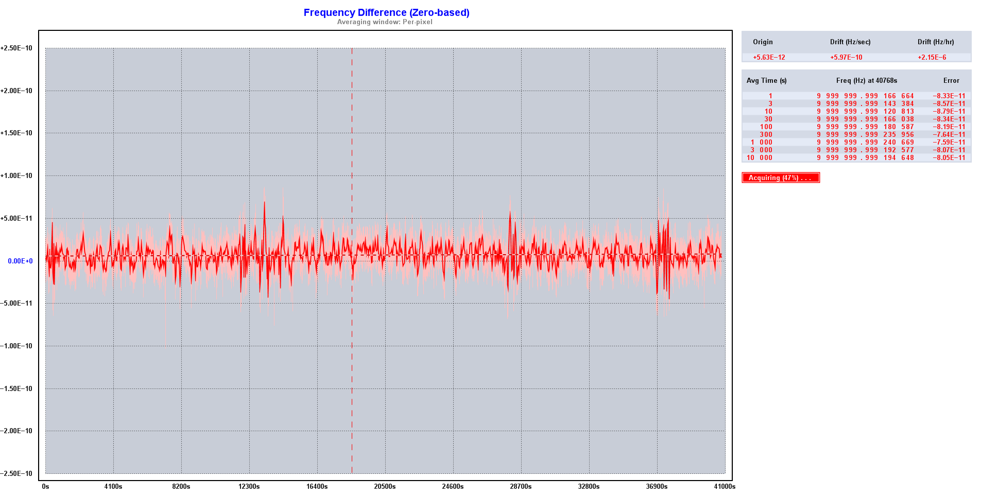

Das stimmt schon, aber im 8164 wird ein 10MHz VCXO an WWVB angebunden
und die FLL zählt nur die 10MHz über jeweils 1000s und nicht WWVB
direkt. Da alles in der FLL ausgemittelt wird, funktioniert das. Meine
Vergleiche mit WWVB und dem GPSDO bestätigen das in der Praxis. Die
Langzeitgenauigkeit des 8164 ist um 1E-10 herum. Das ist wirklich nicht
schlecht und für die meisten von uns ausreichend präzise.
Die Phasenschwankungen des 10MHz über 1s bezogen schwanken zwischen +/-
1-5 Perioden oder bis +/- 0.5us. Das sind +/- 3ns auf 60kHz. Ich habe
das alles meßtechnisch untersucht. Das LW-Vergleichsverfahren mit WWVB
bzw. DCF77.5 ist tatsächlich praxistauglich. Ich habe jetzt schon seit
1980 praktische Erfahrung damit.
Falls es interessiert, was mit LW Frequenzkontrolle via DCF77.5 oder wie
hier mit WWVB möglich ist, ist im Anhang ein kurzer Video des
Phasenvergleichs.
Der Video zeigt die 10MHz Signal Phasenlage zwischen GPSDO 10MHz Ausgang
und dem 10MHz Ausgang vom Spectracom 8164 der den OCXO via FLL
diszipliniert. Der Sinus ist vom GPSDO und der Rechteck vom Spectracom
Ausgang. Der Unterschied in der Frequenz ist um 1E-10 was aber wegen des
kurzen Videodauer nicht ersichtlich ist.

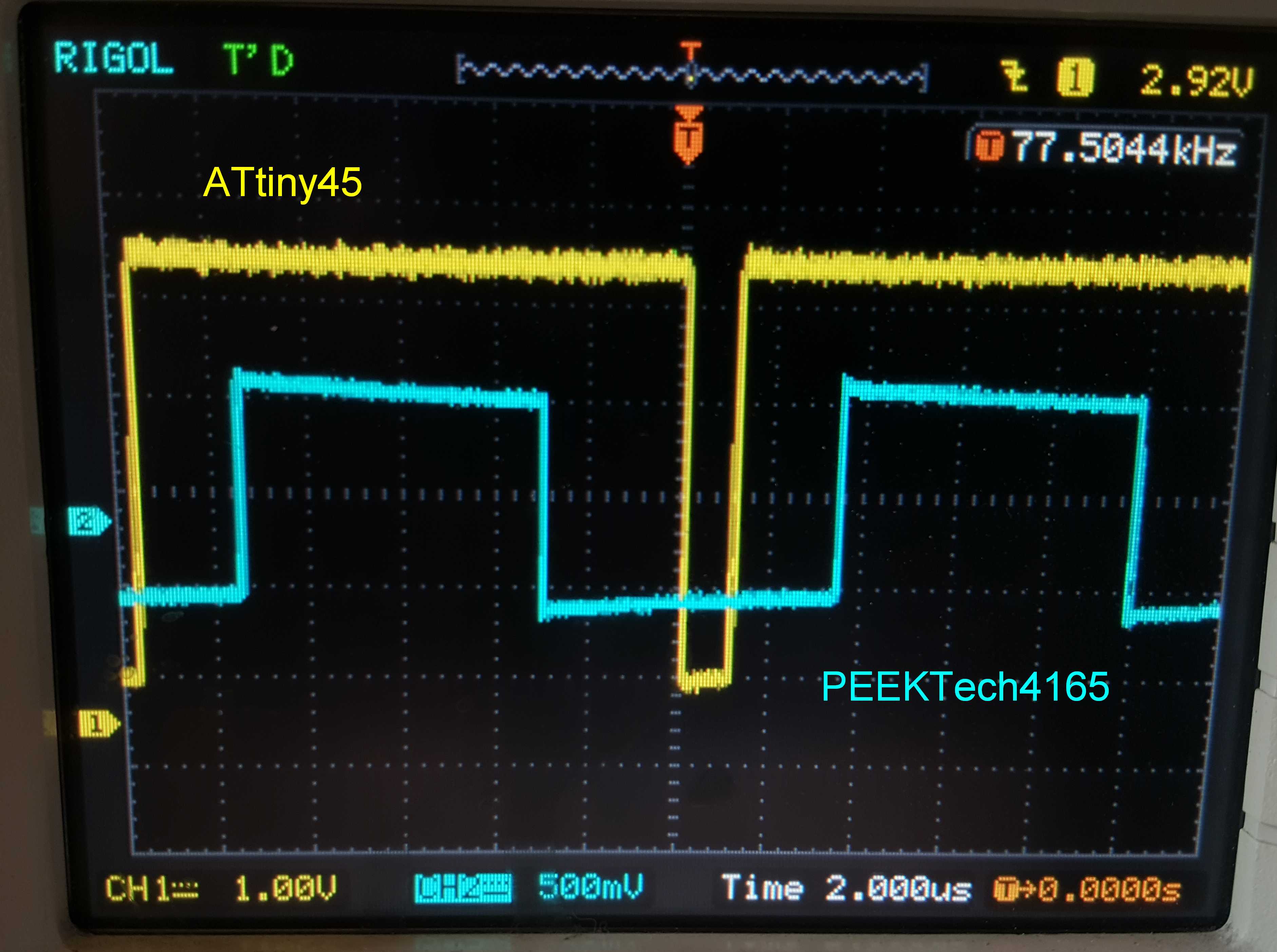

Version-1:
Timer0, Takt 20MHz, Vorteiler 64, bekommt beim jedem 30. Aufruf einen
Timerwert von 256-5, ansonsten ist der Timerwert=256-4.
Die Frequenz ist exakt 77.500Hz mit einem Jitter von 3,2µs, nach jeder
30. Schwingung.
Timer1 arbeitet imm CTC Modus und generiert 10MHz.
Ich füge zur Klarheit noch an....
Quelle: Ulrich Bangert "Über die Stabilität von Oszillatoren und
Frequenznormalen" e.a.
Michael M. schrieb:
> Übrigens: Wenn dein selbst mit uC heruntergeteiltes 77,5 kHz-Signal um
> einige us jittert, siehst du an deinem Oszi garnichts ...
Dann schau Dir mal bitte das Bild und das Video an.
In Farbe und Bunt.
Vergleich ATtiny-Signal mit einem 4165-Generatorsignal.
Nun bitte ich um Auflistung weiterer 10 Argumente,
warum man auf dem Oszi nichts sehen könne ^^

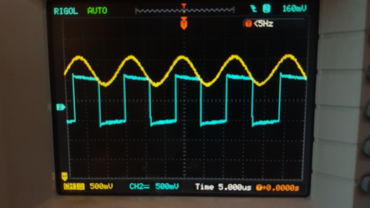

Was ist denn nun einn 4165-Generatorsignal bitteschön??
von BlaBla (Gast)
Also ein künstlich herbeigeholtes Signal aus irgendeinem
Funktionsgenerator, das noch dazu um fast 5 Hz danebenliegt?
Und ich dachte, du wolltest ein empfangenes DCF-Signal vergleichen..
:-O So stelle ich mir eine richtig "gradlinige" Entwicklung vor.
Denn mach mal weiter... :-D
Deine Ziel-Toleranzen hast du ja auch nicht definiert; super.
@alle
Das ganze Prinzip ist relativ simpel, ein ATtiny45 wird mit einer
hochgenauen 20MHz Taktquelle (z.B.OCXO, TCXO) gespeist.
10MHz liegen an einem Ausgang an, das ist der Ausgang für das
"Frequenznormal".
Als "Nebenprodukt" erzeugt der µC noch ein 77.500Hz Signal, welches mit
dem DCF-Träger verglichen und zur Kalibrierung/Justierung des 10MHz
Signals genutzt werden kann.
Das 77.500Hz Signal kann dabei ruhig etwas jittern, es macht nichts,
wenn einige Schwingungen etwas länger ausfallen. Beweis: s.Video.
Im Video wurde das 77.500Hz Signal des ATtiny und ein 77.500Hz Signal
eines Frequenzgenenerators, als Ersatz für den DCF-Träger, miteinander
verglichen.
Das Jittern des 77.500Hz Signals des ATtiny ist absolut bedeutungslos
und kaum wahrnehmbar.
Würde man über einen längeren Zeitraum die Phasenlage bzw. Verschiebung
des 77.500Hz Signals des ATtinys mit dem DCF-Träger vergleichen könnte
man Aussagen über die Genauigkeit des "Frequenznormals" treffen.
Auffällig ist, das der Digitaloszi 5Hz zuviel anzeigt, auch der
Frequenzgenerator vom Typ Peak Tech 4165 gibt nicht exakt die angezeigte
Frequenz raus. Etwas mehr Genauigkeit hätte ich in dieser Preislage
schon erwartet :(
Noch etwas, es soll nur ein ATtiny45, für derzeit 82Ct, verwendet
werden, mehr oder andere Hardware ist nicht nötig und auch nicht
gewünscht.
"phasengenau"... aaaaha! Ich habe mich von Anbeginn gefragt, was der
Oszi da im Prinzip soll. ^^
Da kann man draufgucken und einen Oszillator dem anderen Signal
angleichen. Schön.
Warum kommt dann Folgendes (?):
Hier spricht er definitiv von einer PLL. Eine PLL betreibt man nicht
manuell oder mit einem Oszi; das wäre mir neu. Baust du in deine
PLL-Projekte (prinzipiell) einen Oszi als festen Bestandteil? ;-)
Der 1. April ist schon lange durch!
Nochmal die Frage: Was will er mit dem Oszi? Einfach nur Gucken oder
ein x-tes Fernsehprogramm (ist ja mal was anderes als die
Verblödungsmattscheibe :D)?
Der Oszi wäre (in X/Y-Darstellung ein Instrument zur Überprüfung einer
PLL-Schaltung, mehr nicht.
Sag mir bitte, ob ich jetzt ein Brett vor'm Kopf habe oder nicht.
von Bluthund (Gast)
Hasso hat gefasst und lässt nicht mehr los. bzw. er fasst es immer noch
nicht. ...
Was glaubst Du, warum der TO im Eingangsbeitrag das Prinzipbild mit
einem Oszi und 2 y-Eingängen aufführt?
Das könnten zwei Y-Eingänge sein, genausogut aber auch 1 x Y und 1 x
X. ;-)
Er hat es ja vorschichtshalber nicht drangeschrieben...
Vielleicht ist ihm auch nicht bewusst, wie aufschlussreich eine
X/Y-Darstellung ist. ;-)
Ein Bild und ein Video aus der Praxis.
Gelbe Kurve DCF-Signal
Blaue Kurve Signal vom ATtiny45
Eine Phasenverschiebung ist deutlich zu erkennen, d.h. der ATtiny
erzeugt keine korrektes 77,5 kHz und kein "exaktes" 10MHz Signal.
von Martin (Gast)
> Wo finde ich den SPAM-Button?
Der einfachste Weg Trolle (z. B. Michael) loszuwerden ist - nicht
antworten, dann hören die auf, weil sie keine Resonanz mehr bekommen.
Und was soll uns das nun sagen?
Du wolltest eine PLL-Anbindung an DCF, also phasenstarr. Ich sehe dieses
Ziel (= "Frequenznormal") noch lange nicht realisiert.
Selbst wenn dein selbst erzeugtes 77,5 kHz-Signal in der Phase synchron
mit DCF wäre (welches seinerseits auch eine begrenzte Stabilität
besitzt), würden die 10 MHz nicht stabil stehen, sondern wegen deiner
Probleme mit der nicht ganzzahligen Teilung heftig rumjittern.
Genau das soll jedoch eine Anbindung/Phasenvergleich des lokalen
Oszillators per PLL weitestgehend vermeiden. Wenn man das richtige
Verfahren wählt, tut sie das auch... ;-)
Mit der gebrochenen Teilung 20M -> 77,5k wirst du jedenfalls nicht
weiterkommen, mindestens nicht weit genug, um ein annähernd nutzbares
Ergebnis (= Regelgröße) zu erhalten.
Aber das willst du ja von mir nicht hören, da ich ja die Mitleser (=
deine Wortwahl) angeblich in die Irre führe und verdumme. ;-)

von Egon D. (Gast)
> der ATtiny erzeugt keine korrektes 77,5 kHz und kein
Zwischen erster und zweiter Satzhälfte besteht kein
inhaltlicher Zusammenhang.
Wie meinst Du das?
Der AVR wird mit 20MHz getaktet, teilt auf 10MHz und 77,5KHz herunter.
D.h. 10MHz und 77,5kHz stehen in einem linearen Zusammenhang.
Wenn das 77kHz Signal korrekt ist,
ist demnach auch das 10MHz Signal korrekt. Oder sehe ich etwas falsch?
von Egon D. (Gast)
> Wie meinst Du das?
Ich meine, dass eine Phasenverschiebung zwischen einem
empfangenen DCF77-Signal und dem vom ATTiny lokal erzeugten
Signal kein Anzeichen dafür ist, dass das lokal erzeugte
Signal nicht stimmt. Das sogar aus mehreren Gründen.

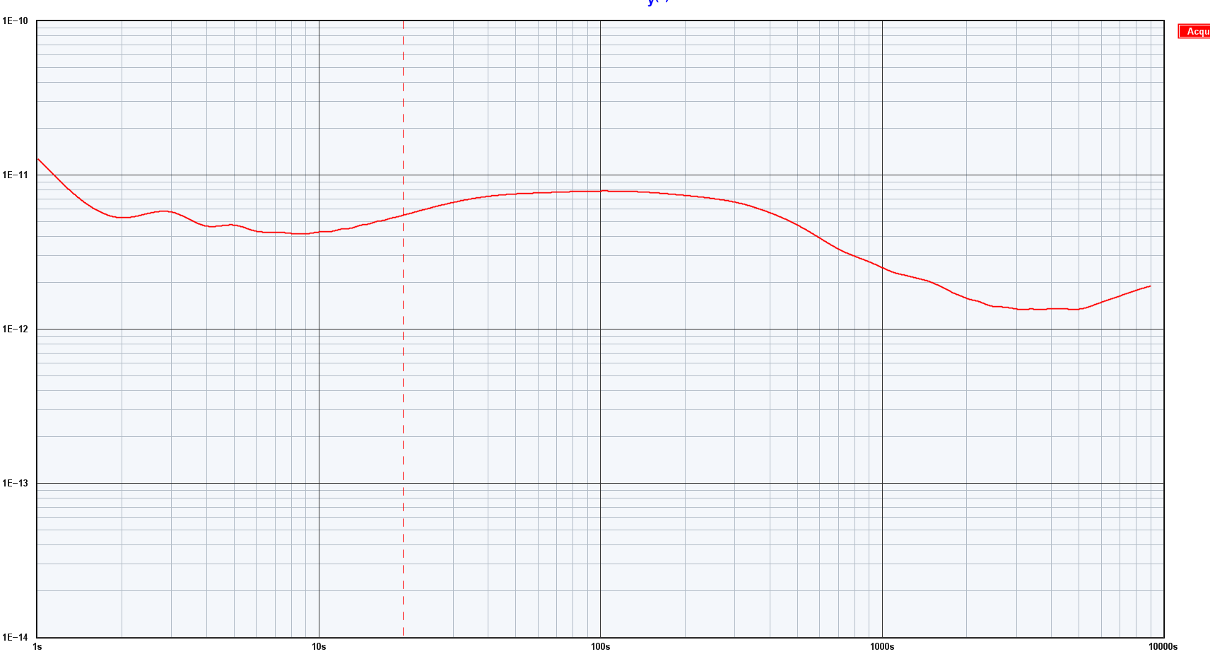

Ich messe gerade ein GPSDO gegen ein Rubidium mit dem FA-2 die ersten 11
Stunden sind im Anhang.
Soll das ein Sigma-Tau-Diagramm darstellen? Wenn ja, dann sieht das
irgendwie ungewöhnlich aus: Z.B. der positive Peak nach 100 s und dann
der gleiche Trend wieder bei > 10.000 s ... Da wird doch nichts
geregelt, oder? Müsste der Graph nicht monoton fallen?
Übrigens sind 9.000 s gerade mal 2,5 Stunden und nicht 11. ;-)

Messwert schon 4 Mittelungen drin.
> die ersten 11 Stunden sind im Anhang.
Wie groß sind denn da die Fehlerbalken?
Bisher kannte ich auch nur Diagramme, die monoton fallen und ggf. am
Ende wieder hochgehen (Badewannenkurve).

von Hans-Georg L. (h-g-l)
Das ist Timelab das in der Zwischzeit fast 13h läuft mit über 40600s und
was du siehst ist ja nicht die Messzeit.
Der GPSDO ist über GPS geregelt. Das Rb ist freilaufend.
Die Kurzzeitsabilität am Anfang ist begrenzt durch das Rauschen des
Rubidiums, des GPSDO und dem FA-2.
Ich habe leider keine Austattung wie die PTB ;-)
Die Messwerte siehst du im Frequenz-Diff Diagramm.

Ja wenn du etwas viel stabileres hast gegen das du messen kannst und ein
Messgerät mit der entsprechenden Auflösung. Aber hier ist alles in der
gleichen Größenordnung und spukt sich gegenseitig in die Suppe.
Ich kann nur die Langzeitdrift meines Rb gegen ein GPSDO sehen und
deshalb mache ich es ja. Der Rb sol eine Drift von 4E-11 / Monat Da muss
ich noch warten bis die Kurve wieder hoch geht ;-)
> m.n. schrieb:
>> Gerhard O. schrieb:
>>> Auf welches Modell bezieht sich übrigens die von Dir erwähnte
>>> Interpolationsmethode? Gib mal Geräteinfos auf Du Dich beziehst.
> Wir haben in der Zwischenzeit das Jahr 2021 ;-)
> Ich kann dir versichern das Michaels F407 + TDC7200 und der FA-2 mit
> einem Interpolator in einem CPLD und 200Mhz Referenzfrequenz das können.
> Die single-Shot Auflösung eines TDC7200 für ca 3€ liegt bei 50ps in
> Gegensatz zu deinen 50µs. Und mit einer Single-Chip Lösung wie Pic24 mit
> CTMU kommst du auch in den einstelligen ns Bereich. Für den
> Phasenvergleich gibt es den TAPR TICC Timestamping Counter auch mit dem
> TDC7200 und auch der ist fertig abgeglichen noch fürs Hobby
> erschwinglich.
Moin,
Alles klar. Es ist natürlich eine willkommene modernere Methode die ich
bisher ignorierte weil existierende Methoden für mich gut genug
funktionierten. Bei hochwertigen Normalen arbeite ich übrigens mit 10us
Full Scale im Phasenvergleicher und nicht 50us und es hat genug
Empfindlichkeit um ähnliche Auflösungen im Trend über viele Stunden zu
bekommen. Es ist genug Auflösung da, um in den E-12 Bereich ablesen zu
können. Ich kann am Streifen ohne Probleme einen Unterschied von <100ns
ablesen, da der Abstand zwischen den Hauptgratikullinien nur 0.67us
beträgt. Ein Zehntel, 67ns, kann man aber noch bequem ablesen. Über 8
Stunden ist das immerhin eine Auflösung von 2.3E-12 und reicht für meine
Gerätschaften gut aus. Auch wenn Dir das Konzept archaisch anmutet, kann
ich Dir versichern, daß es mir nützt und ich keinen Grund habe, ausser
vielleicht Neugier, mich da weiter zu begeben. Abgesehen davon habe ich
keine Zeit mich in diese Richtung einzuarbeiten und die HW/SW Basis
dafür zu schaffen. Die Möglichkeiten sind mir durchaus bekannt.
Ein guter Grund für höhere Auflösung und Modernisierung wären natürlich
Allan Variance Untersuchungen.
Vielen Dank für die Erwähnung des TDC7200 den ich bis jetzt übersehen
hatte. Das muß ich mir auf näher ansehen und auf jeden Fall näher
studieren. In dieser Richtung ist natürlich PC Datenübertragung zur
weiteren Verarbeitung eine dringende Notwendigkeit oder Voraussetzung.
Es ist übrigens nicht wirklich notwendig mich andauernd zu erinnern, daß
meine immer noch angewandten Methoden etwas altmodisch sind und man es
heute anders macht. Aber lassen wir das. Ich weiß was ich tue. Es
besteht wirklich kein Grund mir andauernd zu verstehen zu geben  welch
hoffnungsloser alter Sack ich sein soll;-)
Immerhin lässt sich auf dem Gebiet heutzutage mehr machen. Vielleicht
könntest du mir bei Gelegenheit Näheres trotzdem mehr über Deine
Implementation erzählen. Es würde mich interessieren was Du da im
Einzeln machst.
Mein Eigenbau GPSDO arbeitet auf alle Fälle im unteren 1E-11 Bereich
oder besser wie Vergleiche mit WWVB ergaben. Die DCF/WWVB Methode reicht
jedenfalls im Zusammenhang mit Phasenvergleich Trend Observation gut aus
um die Abweichung des Rb85 Hausnormals und anderer hochwertigen
Quarzoszillatoren wie z.B ein FTS1130, bequem zu überwachen und wenn
notwendig, zu korrigieren und was ist falsch daran, Bewährtes weiterhin
zu verwenden? Meine Anlage habe ich nun immerhin schon seit mehr als 25
Jahren in ständigen Betrieb im Labor und für meine Zwecke funktioniert
es einfach.
Gerhard
Egon D. schrieb:
> Der Oszillator, den Bernhard gewählt hat, ist mit besser
> als 1ppm Grundgenauigkeit, Temperaturkompensation und
> Spannungssteuerung schon nicht ganz schlecht.
Nun, hier zum Vergleich ein OCXO, der (gebraucht) kaum teurer als der
von Bernhard gewählte VCTCXO ist:
https://www.isotemp.com/wp-content/uploads/2011/03/OCXO-131.pdf
Ich meine, da sind schon bedeutende Unterschiede zu dem R.-Oszillator
erkennbar.
Egon D. schrieb:
>> Ich bin jedoch der Meinung/Überzeugung, dass man den
>> Ansatz bereits erheblich besser machen kann, [...]
> Mag sein -- nur lohnt sich das m.E. nicht.
An der Stelle sind wir verschiedener Meinung, OK.
Ich verfahre gerne so, dass ich bei einem solchen Projekt ("Normal")
nicht nur punktuell optimiere, sondern alle Stellen in Angriff nehme,
die mit erträglichem oder gar bescheidenen Aufwand leicht zu verbessern
sind.
______________________
Was ich nach wie vor nicht verstehen kann, ist seine Argumentation:
>>notwendig.
> Da gebe ich Dir Recht.
Hier dachte ich: Aha, die Einsicht ist da, was den Lokal-Oszillator
angeht. ;-)
>>> dieser Problematik beschäftigt?
Das sagt mir wieder, dass Bernhard sich nicht im Geringsten mit dem
Wesen des DCF-Signals (besonders pseudozufällige Ph.-Verschiebung)
befasst hat. Ich sehe das als unbedingt notwendig an und
glücklicherweise gibt es die nötigen Infos frei Haus...
Wie bitte? Auf der "absichtlichen Ph.-Verschiebung"? Ich verstehe sein
"Prinzip" wohl nicht wirklich. :-(
Das stimmt nun leider wieder garnicht (..keine Kurve wandert..) und der
Jitter durch die Ph.-Mod ist sogar in besagtem Video einwandfrei zu
sehen.
> Zeiteinheit.
Ja, das ist nachlesbar.. Hätte er doch mal....
> ausertbar an.
> ob eine Phasenverschiebung beider Signale sichtbar ist.
Wieder der Eindruck: Er könnte verstanden haben. Allein mir fehlt
jedoch die Überzeugung, dass es so ist. Wenn er nicht bereit ist, über
diese grundsätzlich wichtigen Dinge in Diskussio zu gehen, kann man ihm
nicht weiterhelfen. :-(
EDIT:
Und weiterhin freue ich mich auf ausschließlich themenbezogene "saubere"
Argumentation(en) und gerne auch fachliche Fragen dazu...
Davon können viele -auch ich- noch etwas lernen. ;-)
Ich denke, dass das einem Forum wie hier gerecht wird (und es keine
Müllkippe für Dummschwätzer ist)
Version-2:
- Jitter 77.500Hz 0,05µs,
  besser geht es mit einem einfachen 20Mhz µC
  ohne weitere Hardware nicht.
- Ausgangsfrequenz 10MHz
- Genauigkeit 0,01ppm, im Versuchsaufbau,
  ohne großen Aufwand, ohne Temperaturregelung.
Im Versuchsaufbau hat sich nach ca. 20 Minuten die Phasenlage
DCF/ATtiny um 12µs verschoben.

Schön wäre nun, a) das org. DCF-Signal auf dem Zähler zu sehen
(Kurzfilm) und b) den Oszi auf DCF zu triggern (und nicht auf dem
uC-Ausgang), ebenso Kurzfilm.
Dann wage ich eher eine Beurteilung der Lage.
Ein Info über den verwendeten DCF-Empfänger (Schaltung) wäre auch von
Interesse, so nebenbei.
von m.n. (Gast)
Dein angezeigter Wert hat eine Auflösung von 0,1 ppm. Eine Genauigkeit
von 0,01 ppm läßt sich daran nicht nachweisen.

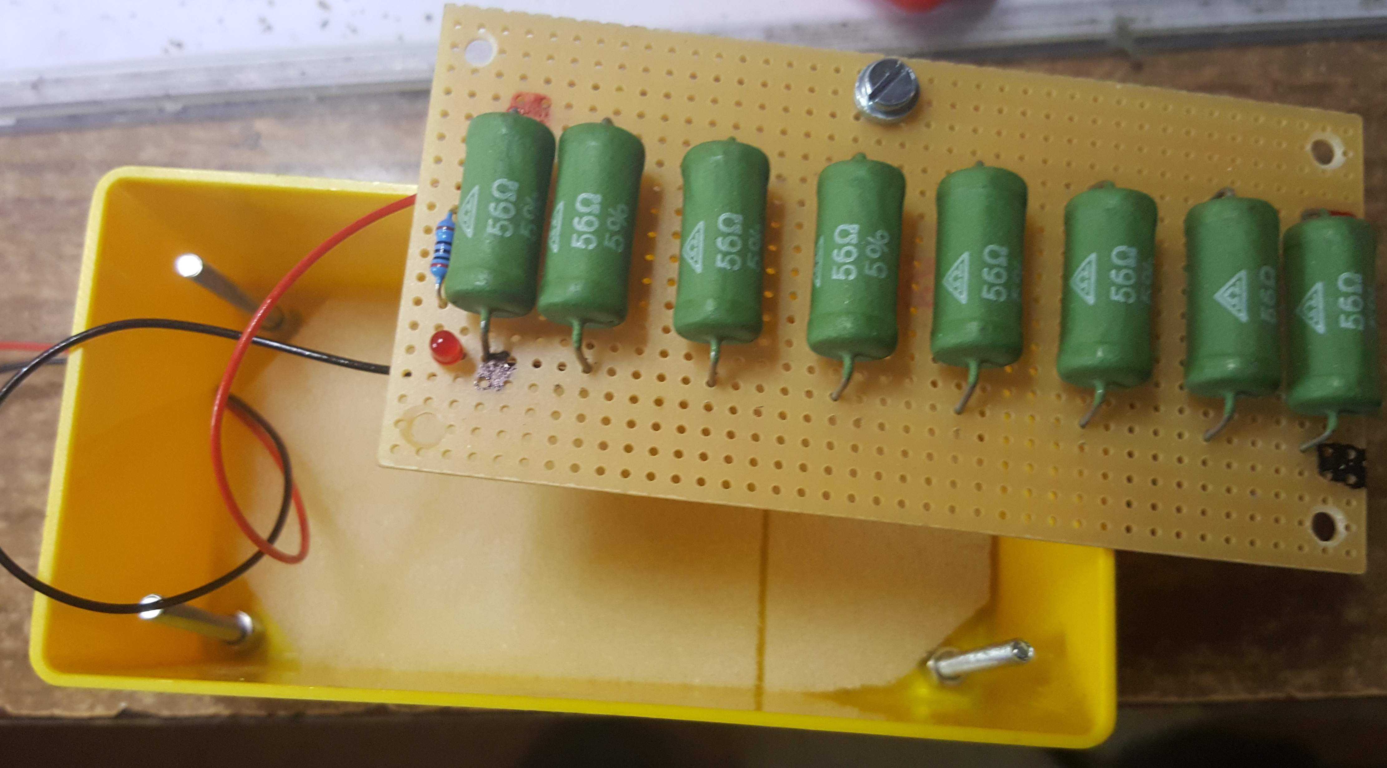

Die Temperaturkonstanthaltung ist nicht zu unerschätzen.
Wenige Grad Abweichung des Quarzes und/oder der Kondensatoren bewirkt
eine deutliche Frequenzänderung.
50°C--> 77.500,00Hz
37°C--> 77.499,80Hz
Die Soll-Temperatur des Ofens ist auf 50°C eingestellt.
In der Praxis schwankt es leicht zwischen 49,6 und 49,7°C.
Nach ca. 30 Minuten ist die Schaltung auf Betriebstemperatur und die
Frequenz ist gleich der Voreingestellten Frequenz.
Nach 60 Minuten hatte sich im Versuchsaufbau die Phase des DCF Signals
und des ATtinys um 360 Grad verschoben, das entspricht 0,0036ppm.
Große Worte gelassen ausgesprochen. :-D So ist das nun mal, besonders
bei Quarzen oder Q-Oszillatoren, die immer für eine definierte
Betriebs-Temperatur spezifiziert sind...
Diese (Temp.) muss von vorn herein erst einmal bekannt sein, sonst baust
du nur Richard-Kimbel-Oszillatoren (= immer auf der Flucht). :-(
Von welchem Quarz sprichst du?
Ich sehe in deiner Schaltung
a) einen Quarz (10 MHz) am uC, mit rot beschriftet, und
b) einen (wahrscheinlich) Q-Oszillator mit 10 MHz, der jedoch nur an
die Betriebsspannung angeschlossen ist und sonst nirgendwo.
Fragen:
Haben die beiden etwas miteinander zu tun?
Handelt es sich etwa um den selben Schwingungserzeuger?
Wolltest du ursprünglich nicht einen 20 MHz-Schwinger/Oszillator
einsetzen?
Wenn es separate Teile sind, welcher von beiden wird "geheizt"? Einer
oder sogar beide?
Welchen TK besitzen die Cs am Quarz des uC und welche grundsätzlich Art
von C sind es?
Nur zur Info: Z.B. in einem OCXO wird die Temperatur noch erheblich
konstanter gehalten, und zwar nicht ohne Grund analog geregelt.
Die Frequenz aus dem uC kommend oder die aus dem separaten
Oszillator(-Modul), der keine Verbindung zur restlichen Schaltung hat?
Also eine relative Änderung der beiden zueinander erkenne ich als
Erklärung an.
a) Die Frequenz bzw. Phase eines DCF-Empfangssignals kann und wird je
nach Tages-/Nachtzeit durchaus innerhalb von 60 Minuten eine
Phasenabweichung in solcher (und deutlich größerer) Höhe aufweisen.
Ich gehe davonaus, dass du mit "DCF-Signal" in Wirklichkeit die vom uC
erzeugten 77,5 kHz meinst, oder? Es ist ja keinerlei DCF-Empfänger zu
sehen.
b) Dein(e) Oszillator(en) driften ebenso mit der Temperatur; nur die
Frage ist, wohin.
Wenn beide (oder allgemein: zwei) Frequenzen eine Drift in gleicher
Richtung besitzen, fälscht dir das eine scheinbare Konstanz bzw.
Stabilität vor, die real garnicht vorhanden ist und dir einen
vermeintlichen Erfolg vorspiegelt. Bewusst gewesen? ^^
1. Wo ist überhaupt dein DCF-Empfangssignal, mit dem du doch laut
Startbeitrag vergleichen wolltest? Hast du das Konzept jetzt geändert
und wenn ja, warum erwähnst du das nicht (als absolut entscheidenden
Punkt)?
2. Ich erkenne auch nirgends einen Hauch von "Vergleich", schon garnicht
eine PLL... :-( Eine Beschreibung des "Systems" wäre sehr hilfreich. ;-)
3. Hast du während deiner Beobachtungszeit mal die Konstanz der
Betriebssapnnung(en) geprüft bzw. protokolliert, wie sie sich durch
die Erwärmung der gesamten Schaltung mit deiner (ich nenne es mal)
"Pauschal-Heizung" verändern?
Bernd hat einen Punkt bereits erwähnt: Die Heizleistung muss (punktuell)
dort sein/bleiben, wo sie gebraucht wird, also entweder am Quarz des uC
oder/und dem Q-Oszillator. Klärung s.w.o.
Bedenke: Auch digitale Elektronikverhalten sich bei wechselnden
Temperaturen (mindestens) geringfügig anders, was z.B. Laufzeiten
angeht.
4. Wozu ist eigentlich dieser GPS-"Block" an dem zweiten Schnelldenker
gut? Davon war oben überhaupt noch keine Rede...
Bilanz: Ich sehe da noch erheblichen Nachholbedarf, was die Klarheit der
Dokumentation und Herangehensweise angeht. Es hat offenbar mit dem
Ursprungs-Konzept auch nur noch wenig zu tun.
Zunächst wäre es sehr hilfreich, mal die Fragen zu klären, denn so kann
man das nicht wirklich nahvollziehen, was eigentlich passieren soll.
Viel Erfolg!
...die etwas ausführlichere Schaltung, mit Oszi und gewohnten 20MHz
Quarz am ATtiny.
Am Trimmer erfolgt per Hand die Einstellung der 20MHz Quarzfrequenz, so
dass keine Phasenverschiebungsänderung der beiden 77,5 kHz Signale
(DCF/ATtiny) erkennbar ist.
Auf die DCF-Signalaufbereitung, GPS-Uhr, 50Hz-Uhr, 50Hz-Frequenzzähler
wird in diesem Thread nicht weiter eingegangen.
> Quarz am ATtiny.
Vielleicht sagen wir besser: Die "tatsächlich aktuelle" Schaltung?
Wobei mir immer noch nicht klar ist, was der 10 MHz-Oszillator da soll;
einfach nur Strom in Wärme wandeln?
Auch die Bezeichnung als "Dummy" hilft nicht weiter. :-(
Das war ja auch nicht das Thema; allerdings interessiert schon, was
für ein Empfänger da werkelt (welcher prinzipielle Aufbau). Lass dir
doch bitte nicht alle Würmer einzeln aus der Nase ziehen. ^^
Naja, das kann man so machen, wenn man viel Zeit hat und des öfteren
Lust verspürt, nachzutrimmen..... 8-)
_________
Viel interessanter finde ich deine folgenden Äußerungen:
> 50°C--> 77.500,00Hz
> 37°C--> 77.499,80Hz
...Ofen...
Ich gehe immer noch davon aus, dass du darunter die *gesamte
Plasikschachtel* mitsamt der gesamten Elektronik verstehst.
... Voreingestellten Frequenz....
Vermutung: Es handelt sich um die Frequenz des 20 MHz-Quarzes und die
daraus abgeleiteten 77,5 kHz, die du dann auf dem Oszi betrachtest.
Dann lass uns doch al ein wenig rechnen:
Du hast also Temp.-Schwankungen von 0,1 K gemessen. Mit welcher
Genauigkeit? Zu deinen Gunsten nehme ich mal eine absolute G. an....
Mit den obigen Angaben muss also die Frequenz 77,5 kHz bei der
Ist-Temperatur (49,6-49,7 °C) um 0,2 Hz / 130 = 1,54 mHz schwanken.
Das entspricht bezogen auf 77,5 kHz knapp 20 ppb bzw. 0,02 ppm.
Andere Einflüsse wie z.B. Abhängigkeit von der
KonstanzSpannungsversorgung, Tag-oder Nacht-Empfang des DCF (damit
verbundene Ph.-Abweichungen bzw. -Schwankungen!) sind noch nicht
berücksichtigt und werden/können ihren (negativen) Beitrag zusätzlich
einbringen.
Gretchenfrage bzw. welche Stabilität du tatsächlich erreichst:
Kann das wirklich so sein? Mir fehlt der Glaube (den ich eh nicht
habe). ^^
Wir sehen bis jetzt für dein Frequenz-"Normal":
- einen einfachen (Gatter-)Oszillator (im uC),
- einen einfachen Quarz, von dem (bis jetzt) jegliche Spezifikation
unbekannt ist, besonders die im DB spezif. Betriebs-Temperatur
- einen uC, der jitternd von 20 MHz auf 77,5xx kHz teilt,
- einen "Ofen", der offenbar alles mögliche beheizt, nur nicht genau
das, was zu beheizen wäre,
- keine Nachführung (PLL??) durch die vom DCF gelieferte Referenz,
sondern einen händischen Abgleich.
Vielleicht hast du ja ganz größes Glück und einige unstabile
Parameter (die du und wir nicht kennen) kompensieren sich gerade so
