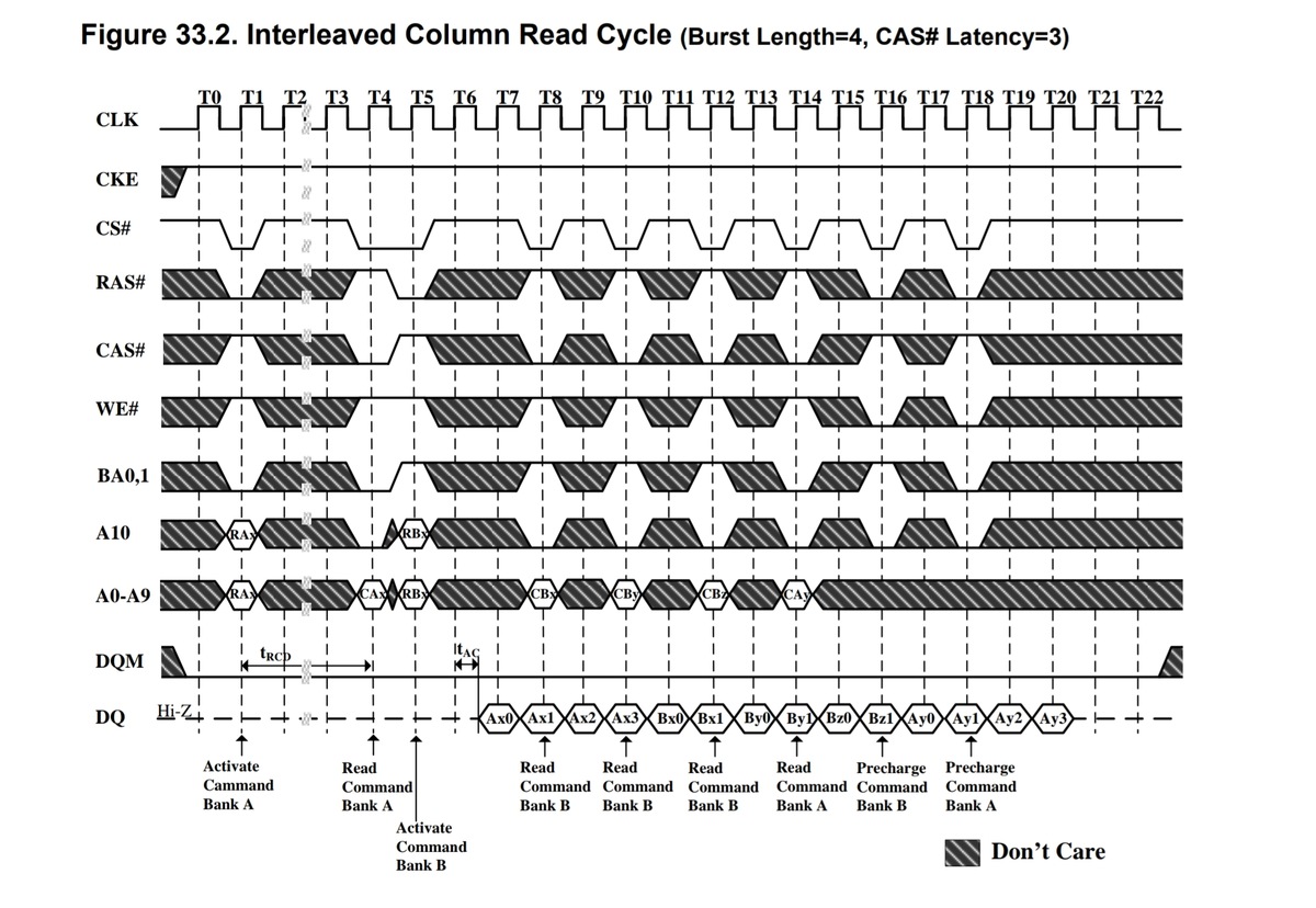

Hat das schon jemand versucht einen SDRAM im Burst Read über die
Page/Bank Grenze hinaus kontinuierlich oder mit einem Zähler auszulesen?
Ich benötige dies, um zum Beispiel eine ganze Zeile Displaydaten am
Stück aus dem SDRAM zu lesen. Dabei ist meine Page Größe nur 256
32Bit-Bytes groß und würde bei einem benötigten READ von sagen wir mal
800 32Bit Daten 4mal wechseln/überspringen.
Meine Idee:
Man kann ja schon die nächste Bank öffnen wenn man noch eine andere Bank
liest. Setzt man dann noch an der richtigen Stelle den nächsten READ
Befehl ab - also genau um CAS-LATENCY früher bevor der vorhergehende
Burst Read zu Ende ist - werden gleich im Anschluss die Daten der
nächsten Bank abgesetzt. Nun muss nur noch die vorhergehende Bank mit
einem precharge geschlossen werden. Falls das der letzte Read gewesen
sein sollte, müsste man jetzt statt der nächsten Bank zu öffnen und
einen neuen READ zu starten einen BURSTSTOP - ebenfalls wieder
CAS-LTENCY früher bevor zu Ende sein soll - absetzen gefolgt von einem
PRECHARGE der noch offenen Bank.
Könnte das so funktionieren oder übersehe ich da noch was?
Ich hab mal die relevanten Auszüge aus dem SDRAM Datenblatt mit
angehangen.

Mach aus dem letzten Read auf Bank A einen Read mit Autoprecharge für
die letzte Bank - das spart dir den extra Precharge-Befehl.
Irgendwann musst du aber einen Activate-Befehl für die "nächste" Bank
unterbringen. Wenn der Command-Adress-Bus ständig (d.h. jeden zweiten
Takt) mit Read-Befehlen belegt ist, kann es für den Activate Befehl eng
werden. Es geht sicher, wenn dein DRAM Burstlänge 8 unterstützt - dann
kannst du zwischen 2 Read-Befehlen den Activate für die nächste Bank
unterbringen und beliebig lange unterbrechungsfreie Datenausgangsströme
daraus abrufen.
Musst nur aufpassen, dass das DRAM zwischendurch auch seinen Refresh
braucht. Spätestens der begrenzt den völlig kontinuierlichen Datenstrom
am Ausgang bei deiner Leseweise.
Die Idee ist gut. Aber wird dadurch der Burst Read abgebrochen? Ich
glaube nicht. Somit muss ich dann trozdem ein BURSSTOP senden.
> daraus abrufen.
Der SDRAM unterstützt 1, 2, 4, 8 und Page Burst. Und genau diesen Page
Burst wollt ich nutzen. Diesen kann man - wenn ich dies richtig
verstanden habe - mit einem BURSTSTOP Befehl oder einem PRECHARGE Befehl
beenden. AUTOPRECHARGE ist im Page-Burst-Modus nicht verfügbar. Ist ja
auch einleuchtend - denn den PageBurst kann man nur manuell stoppen.
Wenn da der interne Zähler an der Adressgrenze der Page angekommen ist
fängt der einfach wieder bei 0 an. Dies konnte ich nun schon testen.
Hab einen kleinen UART <-> SDRAM Read/Write Tester geschrieben.
Das sollte machbar sein. Irgendwann - innerhalb der 64ms - kommt sollte
der SDRAM-Controller aus der READ State herauskommen und sich im IDLE
befinden. Dann kann er refreshen.
Der SDRAM ist übrigens nicht extern sondern fest im FPGA verbaut.
ok: ist eher ungewöhnlich, und das hatte ich im Eröffnungsbeitrag nicht
verstanden. Aber wenn es sich um ein embedded SDRAM handelt, kann sowas
natürlich "vorkommen".
Uwe schrieb:
> Darf man fragen welches FPGA das ist?
Der Frage schließe ich mich an.
Steffen H. schrieb:
> Genau, einen FiFo hatte ich eingeplant. Auf beiden Seiten - Read und
> Write
Ist es dann denn noch wichtig, dass das DRAM ununterbrochen Daten
verschickt? Du muss die Transsferrate vom DRAM doch nur im Mittel höher
bekommen, als die benötigte Datenrate am Ausgang. Wenn das der Fall ist,
stören kleine Wartepausen am DRAM doch gar nicht mehr, sondern du musst
sie ggf. sogar einlegen, damit du den Abnehmer der Daten (Display?)
nicht überrennst.
> nicht überrennst.
Genau so möchte ich das machen. Ich will nur jede Zeile des Displays im
Voraus, quasi ab der horizontalen Sync-Pause schonmal in einen FIFO
vorladen. So kann man dann auch noch den SDRAM mit Daten füllen und den
Refresh machen. So meine Idee.
Hier hab ich jetzt mal meinen bisherigen SDRAM-Tester vorgestellt:
Beitrag "[Verilog] FPGA SDRAM Tester per UART"
Gruß Steffen
