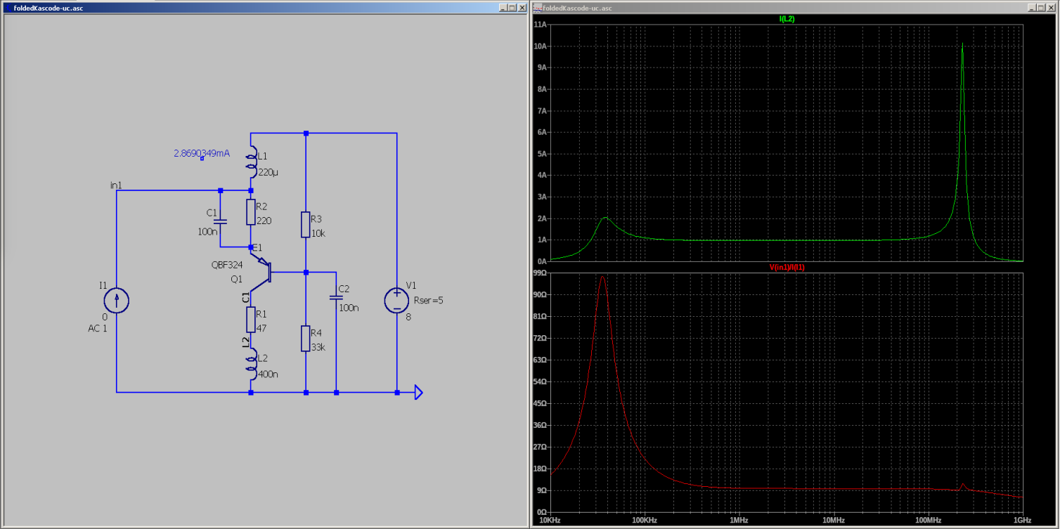

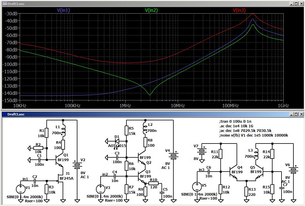

von B e r n d W. (smiley46)

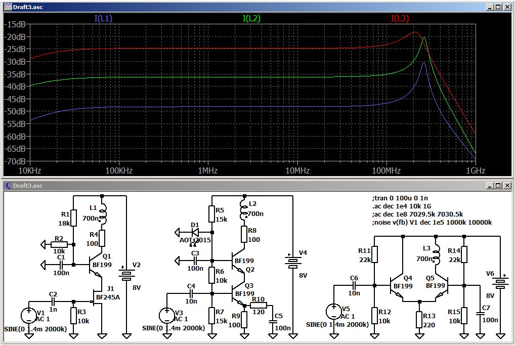

Vorschlag
Vorverstärker mit >100dB Isolierung zwischen Antenne und Schwingkreis.
Die Eingangsimpedanz des JFet beträgt am Source ca. 200 Ohm, die
Ausgangsimpedanz des Bjt liegt im Bereich von 100kOhm. Dadurch wird der
Schwingkreis kaum bedämpft.
von Racal (Gast)
An 100dB Isolation wie es die Simulation theoretisch ergibt, glaubt
vielleicht Lieschen Müller. Wenn man so etwas liest, weiß man sofort,
dass derjenige die Schaltung nur simuliert aber so was noch nie gebaut
und gemessen hat.
Man könnte den Thread umformulieren: Rückkopplungsempfänger - altes
Prinzip, neue Simulationen.
Als Isolation würden schon ~40dB reichen, aber wenn man am HF-Regler
dreht, soll sich an der Empfangsfrequenz nichts ändern. Bei nur einem
JFet als Vorstufe tut sich da schon noch was.
Angenommenen: Ein Schwingkreis mit einer Resonanzfrequenz bei 10MHz,
bestehend aus 1,8µH und 140pF. Ändert sich die Kapazität um nur 3fF,
verschiebt sich die Resonanz schon um ca. 100Hz.
> Ein FET in Gate-Schaltung als HF-Vorstufe ist schnell aufgebaut
Eine Kaskoden-Vorstufe ist auch schnell aufgebaut, da lohnt sich
eigentlich keine Diskussion drüber...

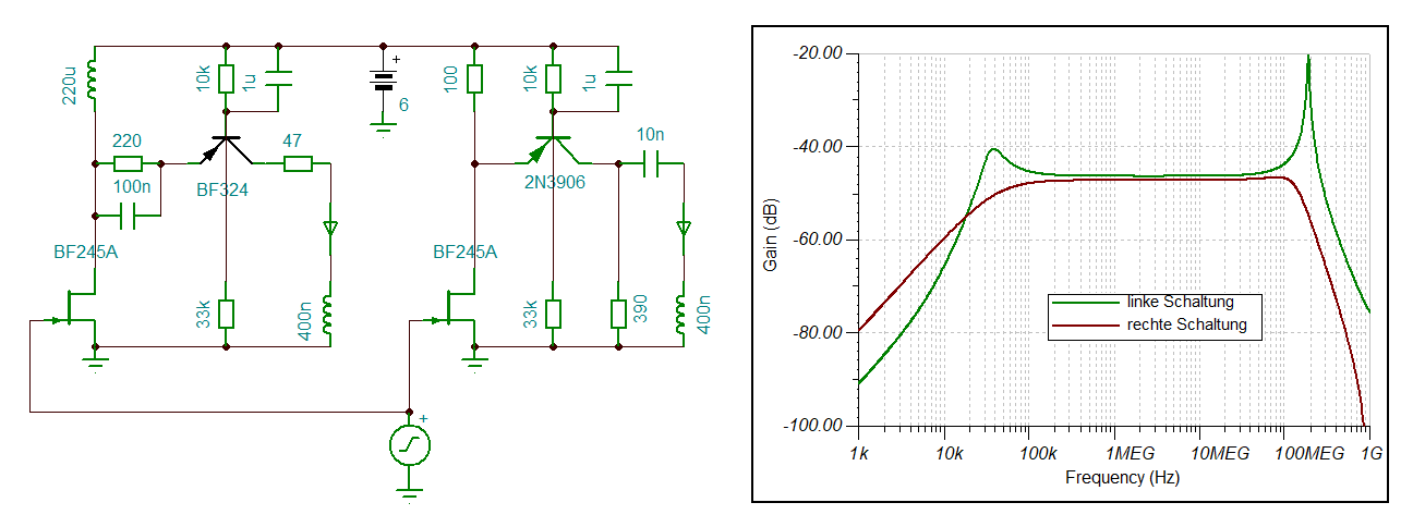

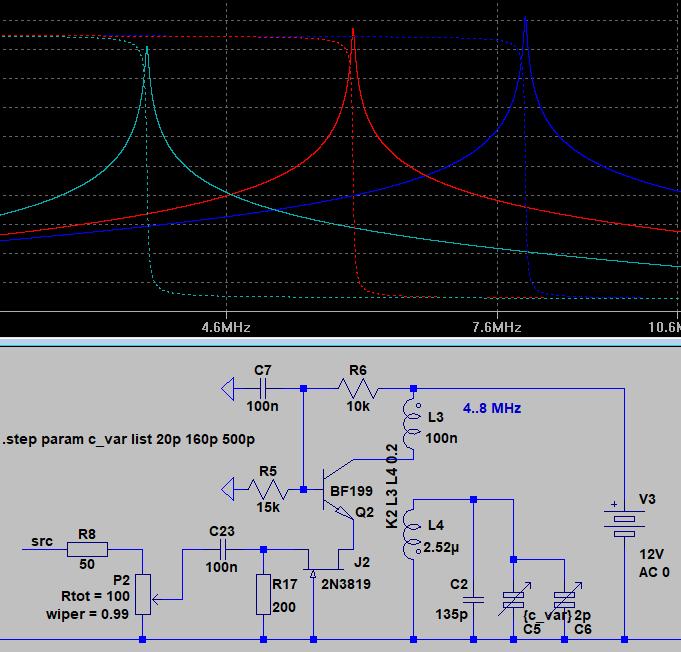

So, ich melde mich wieder zurück. Hatte einige Probleme wie z.B.
parasitäre Schwingungen in der Kaskodenschaltung. Der Einbau von R5 =
100 Ohm hat das Problem behoben. Aber jetzt gehts (linke Schaltung) und
die Frequenz ändert sich auf dem 40m Band praktisch nur noch um 20Hz.
Wer mit 30-40cm Draht einen ordentlichen Empfang möchte, kann es mit der
rechten Variante probieren. Das Poti könnte noch etwas hochohmiger sein,
damit die "Mini Whip" nicht kurzgeschlossen wird. Durch das hochohmigere
Poti ist die Schaltung aber nicht mehr ganz so rückwirkungsfrei. Ich bin
mir noch nicht sicher, ob der Einfluss auf die Empfangsfrequenz durch
parasitäre Kapazitäten in der Vorstufe oder durch Bedämpfen der
Rückkopplung entsteht.
Jetzt müßte man für die Rückkopplung einen ähnlichen Aufwand treiben, um
die Güte ohne Frequenzverwerfung einstellen zu können.
Jemand mit einem ähnlichen Ansatz (Kaskode):
https://oernst.org/hamradio/rx/RX-2019/Rx-2019-p.html

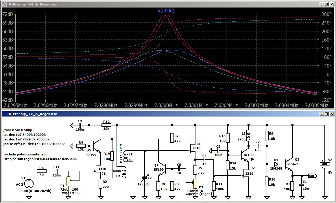

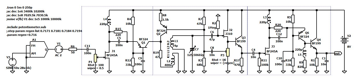

Schaltungsvorschlag als Dikussionsgrundlage mit vermutlich geringer
Frequenzabhängigkeit beim Verstellen der Rückkopplung.
(noch nicht gestestet)
Rückkopplung über den Transistor Q3 ergibt sicherlich eine nur geringe
Frequenzverwerfung. Alternativ könnte man die RK wahrscheinlich auch auf
die Basis von Q5 einspeisen.
Nur die Detektion macht mir Schwierigkeiten. Die Schaltung mit der Diode
D1 ist mir neu und nicht ganz klar.
Auch am Gate von J2 findet doch schon eine Demodulation statt, die aber
wegen der Drossel L3 nicht weitergegeben wird.
Da ist das letzte Wort wohl noch nicht gesprochen.
> der Diode D1 ist mir neu und nicht ganz klar.
Die Diode ist vorgespannt, deshalb geht auch eine 1N4148. Der größte
Teil der Gleichrichtung geschieht an der Diode, das gleichgerichtete
Signal liegt an der Basis-Emitter-Kapazität des folgenden Transistors.
Der Transistor muß nicht HF-tauglich sein und kann dadurch eine höhere
Stromverstärkung haben (BF199: ~100, BC547C: >400). Die Stufe vor dem
Detektor wird durch die Kombination 1N4148 (kleine Kapazität) und BC547C
(geringer Eingangsstrom) deutlich weniger belastet.
Da mehrere Stufen das HF-Signal verstärken, muß die Stromversorgung
zwischen den Stufen gut entkoppelt werden.

von Rolf (Gast)
Bei welcher Spannung beginnt dann die Gleichrichtung, kann man das in
Zahlen ausdrücken?
von Dr. Who (Gast)
> Zahlen ausdrücken?
Den Troll erkennt man an solchen trolligen Fragen.
von eric (Gast)
...und Möchtegern-Dr. an solch dummen Antworten.
von Dr. Who (Gast)
Dann mal los mit der gescheiten Antwort, eric.
von Helge (Gast)
Guckst du hier:
https://www.electronics-tutorials.ws/de/dioden/pn-diode.html

Hmm, Jfets bei so kleinen Generatorwiderständen? Und was ist mit den
Arbeitspunkten? J2 arbeitet bei Idss, also etwa 40mA! Das kann der
Spannungsteiler für Q6 gar nicht liefern. Außerdem arbeitet J2 weit
unterhalb der Abschnürspannung, sein Drainstrom hängt also stark vom
Signal ab und er lässt sich nicht gut steuern.

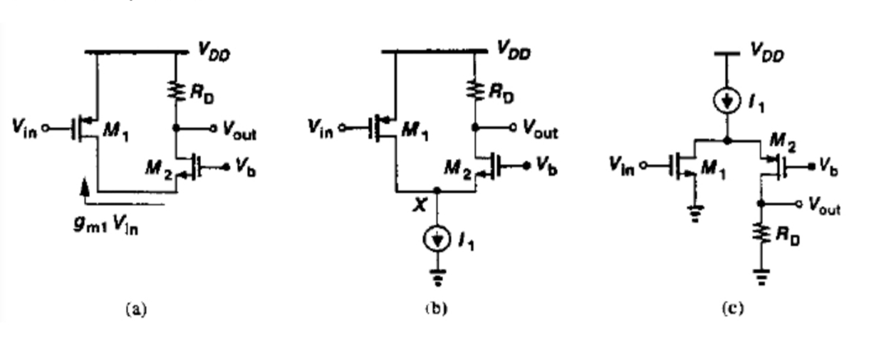

So ähnlich ist es auch in der Vorstufe. Rechne mal die Spannungsabfälle
an R2, R19, Q5 und J1 aus. Die sind doch winzig. Ich würde eine
gefaltete Kaskode mit PNP vorschlagen. Man bekommt dabei viel größere
Spannungen an den Transistoren und damit kleinere parasitäre Kapazitäten
und J1 in den Abschnürbereich.
@Melinda
> Rechne mal die Spannungsabfälle an R2
Es fließen ca. 7mA durch R2. Ich stimme zu, beim J2 fehlt der
Sourcewiderstand, man könnte ihn auf 330-820 Ohm dimensionieren und mit
einem Kondensator überbrücken.
> gefaltete Kaskode
Danke für den Hinweis. Die Variante hätte 2-3 Vorteile, der einzige
Nachteil: Ein PNP-Transistor hat schlechtere Eigenschaften. Ich könnte
das mal mit der Kombination BF245A / BF324 ausprobieren.
Es handelt sich um eine bestehende Schaltung, welche ursprünglich mit 6V
betrieben wurde. Aktuell habe ich von extern 8Volt eingespeist. Es ist
klar, daß sich aktuell die beiden Transistoren die Betriebsspannung
teilen müssen. Der J310 benötigt deutlich mehr Betriebsspannung als ein
BF245A, auch wegen dem Spannungsabfall am Sourcewiderstand. Also
eventuell sollte ich tatsächlich auf den BF245A umsteigen.

Nochmal zum Detektor (bisher nur simuliert)
Die Kombination aus 1N4148 und BC547C belastet die Stufe davor zwar
weniger, aber trotz der größeren HF-Amplitude vorne kommt hinten weniger
NF-Signal raus bei leicht größeren Verzerrungen.
Je nach HF-Amplitude am Detektoreingang ist mal nur ein HF-Transistor,
das andere mal ein HF-Transistor mit vorgeschalteter BAT41 besser. Am
besten hat bei kleineren Signalen ein BFR93+BAT41 funktioniert, die
zweite Harmonische ist zwar mit Diode ähnlich groß, aber die 3.
Harmonische ist um einige dB kleiner.

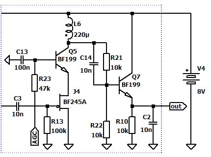

Hab den Vorverstärker mal "gefaltet", die 2. Kaskode auch. Ich werd aber
bei der 2. Kaskode wahrscheinlich zur normalen Hybrid-Kaskode
zurückkehren, weil ich damit eine AGC ausprobieren möchte. Mit der AGC
läuft gerade eine Simulation. Mal sehen, ob die Schaltung auf ~40dB
Regeldynamik kommt.
von Melinda (Gast)
Die erste Kaskode macht bei ~40kHz eine 6dB-Überhöhung. Soll das so
sein? Die Abblockkondensatoren C9, C10 müssen an die Versorgung (+6V),
nicht an Masse. Der Sinn von R19 ist mir nicht klar. Q1/Q2 haben am
Kollektor Stromausgänge (=hochohmig), was sollen da niederohmige 47R
bewirken? Angstwiderstand zur Schwingunterdrückung? J2 hat einen rel.
kleinen Ausgangswiderstand, wozu dahinter noch den Emitterfolger Q3 wenn
danach nur ein hochohmiger JFet folgt?
> was sollen da niederohmige 47R bewirken?
Die Schaltung hat parasitär geschwungen, mit 100 Ohm in der
Kollektorleitung war das Problem weg.
Hast du mal einen pnp NF-Transistor (2SA1015, 2N3906) an der Stelle
versucht? Genau dort geht das bis etwa 100MHz verstärkungsmäßig
praktisch genau so gut wie ein HF-Transistor, aber mit viel geringerer
Schwingneigung.
Ja, es ergibt sich eine Resonanz der Ausgangskapazität des BF324 mit der
Wicklung L2, im Bild bei etwa 200MHz. Außerdem ergibt deine Schaltung
(links im Bild, grüne Kurve) die schon genannte Überhöhung bei etwa
40kHz.
Ich schlage mal eine etwas einfachere Schaltung vor, die keine
Überhöhungen macht und keinen HF-pnp-Transistor enthält (rechte
Schaltung im Bild, rote Kurve). Die untere Grenzfrequenz wird durch die
10n festgelegt und die Resonanz des Ausgangskreises mit dem ohnehin
nötigen 390R gedämpft.
von Bernd M. (berndma)
Die rechte Schaltung wird aber auch mit dem BF324 funktionieren.
Viele Grüße
Bernd
von Melinda (Gast)
Natürlich, das ist ja klar, nur hatte oben jemand beklagt, daß man die
nicht mehr kaufen kann. Ich wollte daher zeigen, daß es an bestimmten
Stellen auch mit NF-Transistoren geht.
Außerdem ist es meist keine gute Idee, Transistoren in Verstärker
einzubauen, die viel schneller sind als nötig. Das ergibt idR
Oszillatoren.
> Beitrag "Re: Rückkopplungsempfänger - altes Prinzip, neue Ideen"
Ja, die rechte Schaltung hat einen glatten Frequenzgang, aber...
Der Widerstand 390 Ohm liegt praktisch parallel zur Koppelspule und
bedämpft damit unnötigerweise den Schwingkreis.
Um z.B. in einem ZF-Verstärker eine Huth-Kühn-Schwingung zu vermeiden,
ist es immer besser, in die Basis- oder die Kollektorleitung einen
Widerstand zu schalten. Da sich der Kollektor bei Strömen unter 10mA
nahezu wie eine ideale Stromquelle verhält, stört ein zusätzlicher
Widerstand in der Kollektorleitung kaum. Gleichzeitig bleibt die Güte
des Schwingkreises erhalten.
Die Kollektor-Basis-Kapazität beim 2N3806 Beträgt 5,5pF, beim BF342 nur
0,3pF. Es geht um den Durchgriff zwischen Kollektor und Emitter, wobei
der 2N3806 die zehnfachen Kapazitäten im Vergleich zu einem echten
HF-Transistor aufweist. Zur Erinnerung: Das Ziel war, beim Verstellen
des HF-Reglers soll sich die Empfangsfrequenz so wenig wie möglich
ändern.

Phasenschieber, würde es Dir Mühe machen zu erläutern warum das keine
Kaskode ist? Nach meinem Verständnis ist es eine (gefaltet hin oder her,
das habe ich noch nicht verstanden).
Bernd, sehr interessanter Ansatz. Bisher habe ich die Vorstufe nur als
Trennung zwischen dem Oszillator und der Antenne gesehen (damit keine HF
an die Antenne geht und ggf.  Verstärkung). Bei Deiner Schaltung sieht
man deutlich daß die Trennung dafür sorgt daß der Schwingkreis nicht
unnötig bedämpft wird was auch zur Folge hat, daß die Frequenzverwerfung
sehr klein ist. Analog die 2. Kaskode.
von Phasenschieber S. (Gast)
> Kaskode ist?
Gerne: Schau dir den Strompfad an. Nehmen wir als Beispiel die rechte
Schaltung. Der FET besitzt als Arbeitswiderstand diesen 100R-Widerstand
welcher gleichzeitig auch den PNP-Transistor versorgt.
Die beiden sind versorgungtechnisch also parallel geschaltet,
keinesfalls in Kaskode.
Es handelt sich hierbei lediglich um gleichstromgekoppelte
Verstärkerstufen.

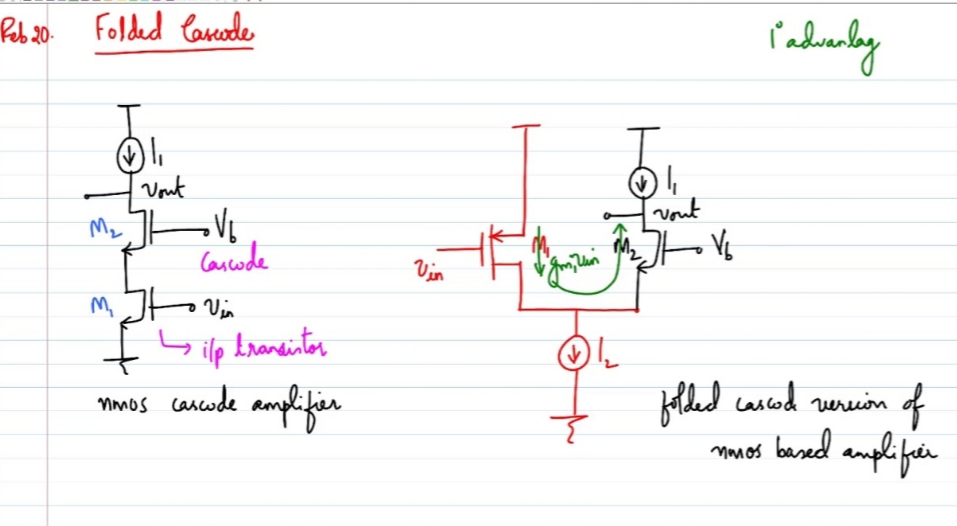

von Mohandes H. (Firma: مهندس) (mohandes)
Vielleicht klärt dies etwas:
> The structures of figures (b) and (c) are called folded cascode stages because
the small
> signal current is folded up or down.
Aus:
https://www.ques10.com/p/28791/folded-cascode-amplifier-1/
Interessantes Thema und Dank für den Link.
Was mir jedoch sofort ins Auge gesprungen ist: "An additional current
source I2 is needed to bias Q2 and provide it with its active load. Note
that Q1 is now operating at a bias current of (I1−I2). Finally, a dc
voltage Vg2 is needed to provide an appropriate dc level for the gate of
the cascode transistor Q2".
Das kann ich in der hier gezeigten Schaltung nicht sehen.
von Melinda (Gast)
Es kommt nicht darauf an wie die Transistoren versorgungstechnisch
geschaltet sind, sondern darauf, wie die Wirkung bezüglich des
Miller-Effekts ist.
In beiden Schaltungen (klassisch und gefaltet) arbeitet der
Eingangstransistor in Emitterschaltung kollektorseitig auf den kleinen
Eingangswiderstand einer Basisschaltung, um eine möglichst kleine
Spannungsverstärkung zu erreichen. In der klassischen Kaskode ist das
eine npn-Basisschaltung und in der gefalteten Kaskode eine
pnp-Basisschaltung.
Gefaltet heißt die deswegen, weil das Ausgangssignal von + kommend gegen
Masse zur Verfügung steht, also im Gegensatz zur klassischen Kaskode (wo
das Ausgangssignal von - kommend gegen Versorgungs-Plus zur Verfügung
steht) nach unten "gefaltet" ist.
von Melinda (Gast)
Naja, so unnötig scheint eine Dämpfung an der Stelle aber nicht zu sein,
wie die Resonanzspitze in der Simu zeigt. Ein wenig Bedämpfung ist wohl
auch nötig, um am Schwingkreis eine gewisse Bandbreite zu bekommen. Der
390R wirkt sich am Schwingkreis ja auch nur mit dem
Übersetzungsverhältnis und dem geringen Koppelfaktor aus. Vielleicht
kann man das so hintrimmen, daß man alle Forderungen zufriedenstellend
erfüllt bekommt.
> stört ein zusätzlicher Widerstand in der Kollektorleitung kaum.
Der Widerstand erzeugt einen vergrößerten Spannungshub am Kollektor und
vergrößert daher die wirksame Ccb und Cce. Er verschiebt so die
Transistordaten in Richtung NF-Transistor. Das ist ja genau die
stabilisierende Wirkung.
> pnp-Basisschaltung.
@Melinda, der Gerechtigkeit wegen möchte ich ein Feedback geben.
Danke, du hast einem alten Mann aufs Pferd geholfen.
Ich habe ein Bier lang im Biergarten darüber nachdenken müssen, dann
hatte ich es kapiert.
Durch die Verwendung eines PNP-Transistors wird zwar die Stromversorgung
"gefaltet", jedoch kommt der Signalverlauf einer Kaskode-Schaltung
gleich.
Ein pfiffiger Kniff um mit geringen Versorgungsspannungen sogar eine
Kaskode hinzubekommen  ;-)

> sondern von der Eingangsimpedanz der Basisschaltung bzw.
> Gateschaltung (M2). Sie ist jeweils so groß wie die inverse
> Steilheit des Transistors im Arbeitspunkt.
Für langsame Vorgänge gilt:
Impedanz der Basisbeschaltung durch Hfe plus Bahnwiderstand.
Die Impedanz am Emitter der Basisschaltung beträgt somit ca. 10 Ohm, der
JFet hat eine Ausgangsimpedanz von ca. 10kOhm. Der Arbeitswiderstand
liegt mit 100 Ohm  irgendwo dazwischen. Ein etwas größerer Widerstand
hätte zwar Vorteile, jedoch reduziert der DC-Spannungsabfall an diesem
Widerstand die Drain- bzw. Kollektorspannung der Transistoren. Bei den
100 Ohm handelt es sich also um einen Kompromiss. Deshalb war da bei mir
eine Drossel eingebaut.
Die Simulation offenbart kleine Unterschiede. Erst ein realer Aufbau
wird zeigen, ob eine der Varianten wirklich Vorteile hat.

Schaltungstechnische Grundlagen, schon klar. Aber mir war die gefaltete
Kaskode kein Begriff. Es findet sich auch wenig darüber in der
Literatur, oder ich lese die falsche. Wie gesagt, ich habe wieder mal
einiges gelernt. Und bin noch am Lesen und Nachdenken.
> Es wurde hier noch nicht erwähnt, es gibt auch eine AC-gekoppelte
> Kaskode.
Naja, nach meinem Empfinden (old school) wird der Begriff Kaskode etwas
strapaziert, gleichwohl der Signalweg dem einer Kaskode gleicht.
Warum: Bei der klassischen Kaskode fungiert die zweite Verstärkerstufe
komplett als Arbeitswiderstand für die erste.
Im hier gezeigten Schaltplan besitzt aber jede Verstärkerstufe ihren
eigenen Arbeitswiderstand, beide Stufen beziehen ihre Versorgung über
einen gemeinsamen Widerstand und nur über diesen findet die Kopplung
statt.
Das war der Punkt an dem ich an der Kaskode erstmal zweifelte.
Die ganze Schaltung ist ein Kompromiss; vielleicht hätte man ihr besser
einen eigenen Namen geben sollen, denn es ist eine ziemlich "verbogene"
Kaskode und hat mit der ursprünglichen Namensgebung nichtmehr allzuviel
gemein.
Der Begriff Kaskode wird bei Transistoren ja auch schon strapaziert.
Kaskode= „Kaskade zur Kathode“ ...
Aber egal. Eigentlich passen Begriffe wie „Stromvariationsspiegel“ auch
ganz gut. ;)
Mit dem oberen Transistor wird eine Konstantstromquelle gebildet, die
versucht den Strom durch den Arbeitswiderstand konstant zu halten.
(Deshalb, und auch wegen der Betriebsspannungsunterdrückung, muss der
Abblockkondensator nach oben gehen.) Die Stromvariation am Emitter führt
dann zu einer Stromvariation am Kollektor.
„Gefaltete Kathode“ ist wohl auch ein Slang-Ausdruck.
Ich hab sofort gewußt, was "Melinda" damit meint. Hab mal ein paar
Simulationen in Richtung 1Volt Transceiver gemacht. Selbst eine Gilbert
Zelle kann man falten.
https://www.amateurradio.com/1-volt2-volt-transceivers/
> Der Bahnwiderstand (plus Beschaltung an der Basis)
> ist auch durch Hfe zu teilen
Jede Elektrode hat ihren Bahnwiderstand. Der Basis-Bahnwiderstand wird
zwar durch Hfe geteilt, aber... das sind ja nur ein paar mOhm. Der
Bahnwiderstand am Emitter wird nicht durch Hfe geteilt. Er ist also voll
wirksam, als wäre er außerhalb des Transistors drangelötet. Dieser Part
ist möglicherweise größer als der Rest.
Für hohe Frequenzen nimmt die Verstärkung des oberen Transistors in
Richtung TF ab. Damit steigt der Anteil der Basis an der an der
Emitterimpedanz. Die Basis ist mit einem Kondensator nach GND
abgeblockt. Dieser Kondensator beinhaltet eine Serieninduktivität und
einen Serienwiderstand ESR. Auch dieser Anteil steigt bei hohen
Frequenzen.
In der Simulation fängt die obere Stufe sofort zu schwingen an, wenn man
eine kleine Induktivität in die Basisleitung einfügt. Es kann also auch
sein, daß meine Kaskode deshalb geschwungen hat. Sobald die
Beschaltungen an Basis und Kollektor bei einer Frequenz eine
Phasendrehung von weiteren 180° bewirken, hat man einen
Huth-Kühn-Oszillator.
https://de.wikipedia.org/wiki/Huth-Kühn-Schaltung
Der untere Transistor arbeitet an dieser niedrigen Emitterimpedanz.
Ideal währen Null Ohm, aber 10 Ohm ist auch nicht schlecht. Die
Millerkapazität des unteren Transistors erhöht sich um einen geringen
Betrag. Ob dessen Millerkapazität 1,000 pF oder 1,001 pF beträgt, macht
den Bock nicht fett. Dieser Betrag bleibt bei einer spezifischen
Frequenz konstant, solange sich der Arbeitspunkt nicht ändert.
VHF-Kaskoden mit Trioden mußten für den stabilen Betrieb neutralisiert
werden.
http://www.r-type.org/articles/art-011.htm
von Joachim (Gast)
Mit dem Emitter-Bahnwiderstand, dass der voll reinspielt, hast Du
natürlich Recht. Ich dachte, Du meinst den Basis-Bahnwiderstand, weil
der typischerweise der größte ist. Für den BF324 ist der
Emitter-Bahnwiderstand hier:
http://www.ltwiki.org/files/LTspiceIV/Vendor%20List/Philips/Philips_Spice/BF324.lib
mit RE = 0.4232 (Ohm) angegeben.
Mit welcher Frequenz schwingt denn die aufgebaute Schaltung ohne den 47
Ohm-Widerstand? Den Peak bei etwa 230 MHz in der Simulation mit idealen
Bauteilen kann man durch den Schwingkreis 400 nH an C_BC des BF324
erklären.

Falls man mal annimmt, daß die beiden Transistoren mit gleichem
Arbeitspunktstrom arbeiten, dann arbeitet der untere Transistor
kollektorseitig auf den gleichen Widerstand wie sein eigener rbe ist.
D.h. er hat eine Spannungsverstärkung von -1, was die Millerkapazität
verdoppelt.
Ich würde auch keine Arbeitspunkteinstellung mittels ohmschem
Spannungsteiler machen. Man hat da überhaupt keine
Betriebsspannungsunterdrückung und keine Temperaturstabilisierung. Da
die Transistorkapazitäten spannungs- und temperaturabhängig sind, würde
sich eine starke Frequenzdrift infolge dieser Einflüsse ergeben. Mit LED
und Vorwiderstand bekommt man ohne Zusatzaufwand eine um Größenordnungen
bessere Stabilität.
von Melinda (Gast)
> verdoppelt.
Also das Gesagte bezieht sich natürlich auf eine Kaskode mit 2 Bipos,
bei einer JFet/Bipo-Kaskode (z.B. wie oben mit BF245/BF324) ist die
Verstärkung wegen der viel kleineren Steilheit des JFet geringer,
vielleicht -0,1, die Kapazitätszunahme daher nur etwa 10%.

Ein einfaches Audion reicht für den Empfang des SAQ höchstens, wen man
im Raum Hamburg wohnt. Für größere Entfernungen sollte es mindestens ein
Zweikreiser sein. Dabei ist der Vorkreis für die Selektivität bzw.
Spiegelfrequenzunterdrückung zuständig. Das Audion wird stark überdreht,
um zwar zu detektieren, der Audion-Schwingkreis darf aber nicht sehr
selektiv sein, sonst wird das Nutzsignal unterdrückt.

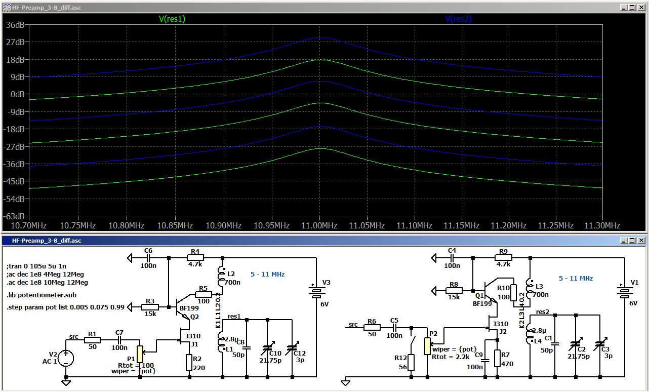

Nochmal zur Kaskode:
Ich versuche gerade (simulationstechnisch), die Kaskode mit einem
Differenzverstärker zu vergleichen. Die Resonanzüberhöhung ist beim
Differenzverstärker deutlich geringer ausgeprägt. Aber eventuell ist die
Kopplung zwischen Antenne und Schwingkreis größer.
Eure Meinungen dazu?
Du könntest ja, simulationstechnisch, an die Ausgangsspulen L1/L2/L3
induktiv ein Signal einkoppeln und schauen was an den jeweiligen
Eingängen ankommt. (V1/V3/V5 latürnich entfernen.)
Mit dem Differenzverstärker reduzierst Du den Eingangswiderstand
deutlich, weil der Eingangstransistor emitter-seitig an einem sehr
niedrigen Widerstand arbeitet, so dass diesbezüglich (!) ein Gewinn
durch einen reduzierten Miller-Effekt im Vergleich irrelevant ist.
(Wenn Differenzverstärker, dann Widerstand + Emitterfolger anstatt
Spule.)
Mir scheint, das Beste ist einfach am Eingang einen Puffer als
Impedanzwandler zu nehmen. Das zusätzliche Rauschen durch diese Stufe
ist im Vergleich zum Umgebungsrauschen vernachlässigbar. Bei niedrigen
Frequenzen mit einem FET und bei höheren mit einem kapazitätsarmen
Transistor oder mit einem Dual-Gate-MosFet. - Einfache Entkopplung und
hoher Eingangswiderstand.
> Ausgangsspulen L1/L2/L3 induktiv ein Signal einkoppeln ...
> was an den jeweiligen Eingängen ankommt.
Gute Idee, das hatte ich den Kaskoden schon gemacht, aber beim
Differenzverstärker noch nicht. V1/V3/V5 müssen nicht entfernt werden,
von da wird das Signal eingspeist.
Um fair zu sein, Schaltung 2 hat ~12dB und Schaltung 3 ~24dB mehr
Verstärkung als Schaltung 1. Dies könnte z.B. über eine Modifikation der
Koppelspule kompensiert werden. Somit müßte man bei das Mehr an
Verstärkung bei 2 & 3 subtrahieren. Damit liegen die Ergebnisse nicht
mehr weit auseinander.

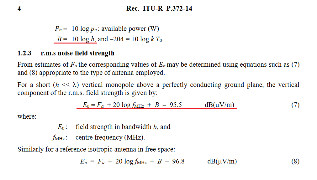

von Racal (Gast)
eric schrieb:
> Racal schrieb:
>> SAQ ist recht schwach
> 1 mV/m ist nicht schwach!
Das liest sich erst mal viel.
Ob ein Empfang einfach möglich ist, hängt leider nicht vom Pegel alleine
ab, sondern vom Signal/Rauschabstand. Und in diesem Frequenzbereich
beträgt die externe Rauschzahl des atmosphärischen und man-made
Rauschens zwischen 80 und 140dB. Da muss ein Empfangssignal deutlich
drüber.
Figure 2:
https://www.itu.int/dms_pubrec/itu-r/rec/p/R-REC-P.372-14-201908-I!!PDF-E.pdf
von Josef L. (Gast)
Racal schrieb:
> Figure 2:
Danke für den Link! Jahrzehntelang geisterte ja nur immer wieder
dieselbe Grafik aus den 70er Jahren durch die Publikationen, aus einer
Zeit ohne Energiesparlampen, Schaltnetzteile, Computer und Handys...
von HST (Gast)
Auch von mir danke, ein interessantes Dokument.
Hab mal eine kleine Rechnung mit der Formel 7 im Bild durchgeführt.
Anhand der Grafik Fig.2 auf S.6 ergibt sich eine Rauschzahl von ca.
135db bei 17kHz. Daraus folgt:
Fa = 135db
20logfMHz --> -35db (17kHz)
Für eine Bandbreite von ~20Hz --> 10logb = 13db
En = 135 -35 + 13 - 95 db(µV/m)
En = ~18db(µV/m) --> ca. 8µV/m
Das ergäbe bei 1mV/m einen sehr komfortablen Rauschabstand von über 40db
(wenn ich mich nicht verrechnet habe...)
ABER, das ist ja nur der atmoshphärische Rauschpegel. Ich vermute, dass
der übliche Elektronik-Schrott einen erheblich höheren Störpegel
verursacht.
