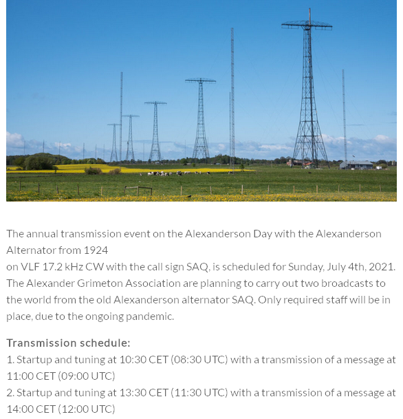

Die geplanten Zeiten der Aussendung.
Alexanderson Day 2021
The annual transmission event on the Alexanderson Day with the
Alexanderson Alternator from 1924
on VLF 17.2 kHz CW with the call sign SAQ, is scheduled for Sunday, July
4th, 2021.
The Alexander Grimeton Association are planning to carry out two
broadcasts to the world from
the old Alexanderson alternator SAQ. Only required staff will be in
place, due to the ongoing pandemic.
Transmission schedule:
1. Startup and tuning at 10:30 CET (08:30 UTC) with a transmission of a
message at 11:00 CET (09:00 UTC)
2. Startup and tuning at 13:30 CET (11:30 UTC) with a transmission of a
message at 14:00 CET (12:00 UTC)
Quelle:
https://alexander.n.se/alexanderson-day-2021/?lang=en

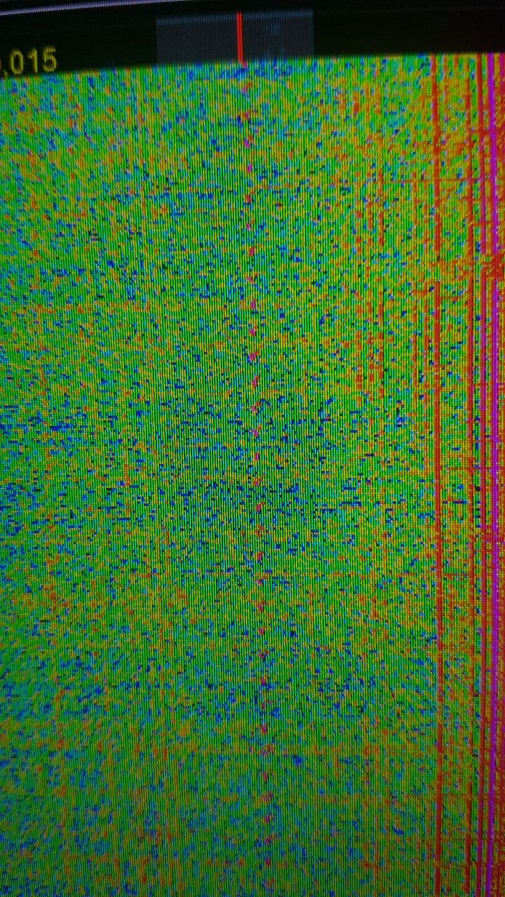

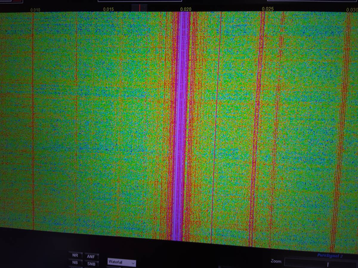

von Gerald K. (geku)
Gerald K. schrieb:
> Ich bin schon auf der Lauer.
Leider nur einen Störer auf 17,2kHz empfangen (punktierte senkrechte
Linie).
Roter Strich im Bild rechts neben 0,015 markiert 17,2kHz
https://youtu.be/lbvsHUBM18Y

Gerald K. schrieb:
> Leider nur einen Störer auf 17,2kHz empfangen.
Du bist natürlich auch weit entfernt von Grimeton. Andererseits sind da
nur ein paar tausend km freie See dazwischen.
Hast Du die Ferritantenne direkt an den Verstärker angeschlossen? Ich
vermute der Verstärker ist breitbandig. Vielleicht könnte da eine
zusätzliche, schmalbandige Stufe direkt hinter der Antenne einiges
bringen.

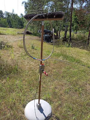

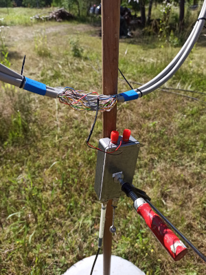

von -.-. --.- ... .- --.- (Gast)
Bei uns im OV wurde da auch mitgehört.
Den besten und klarsten Empfang hatte DL6UU mit:
http://www.funkamateure-dresden-ov-s06.de/index.php?article_id=422&clang=0
Ein "Clone" dieser Antenne könnt ihr auf den Bildern sehen.

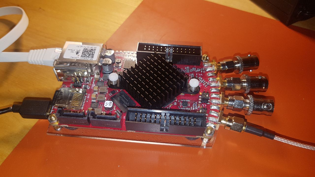

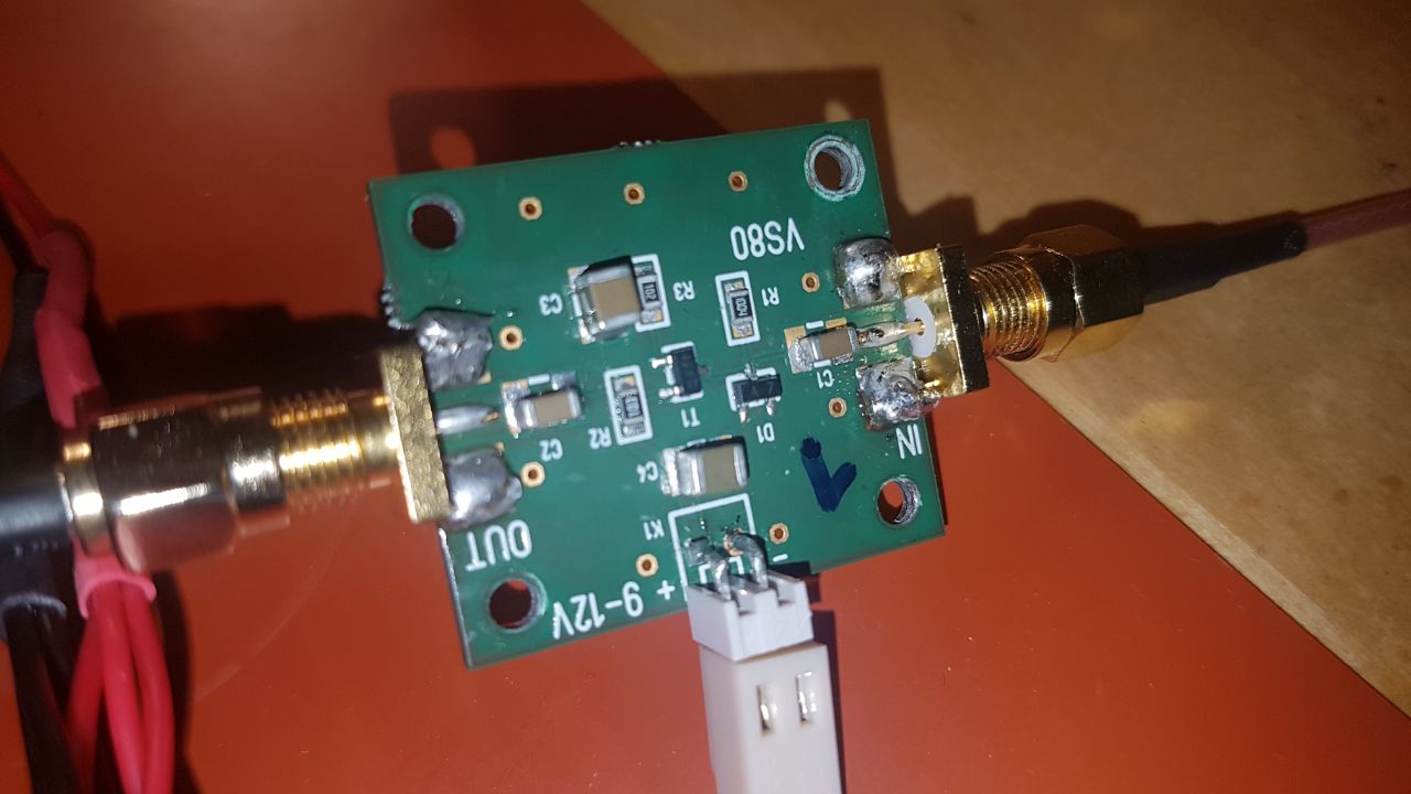

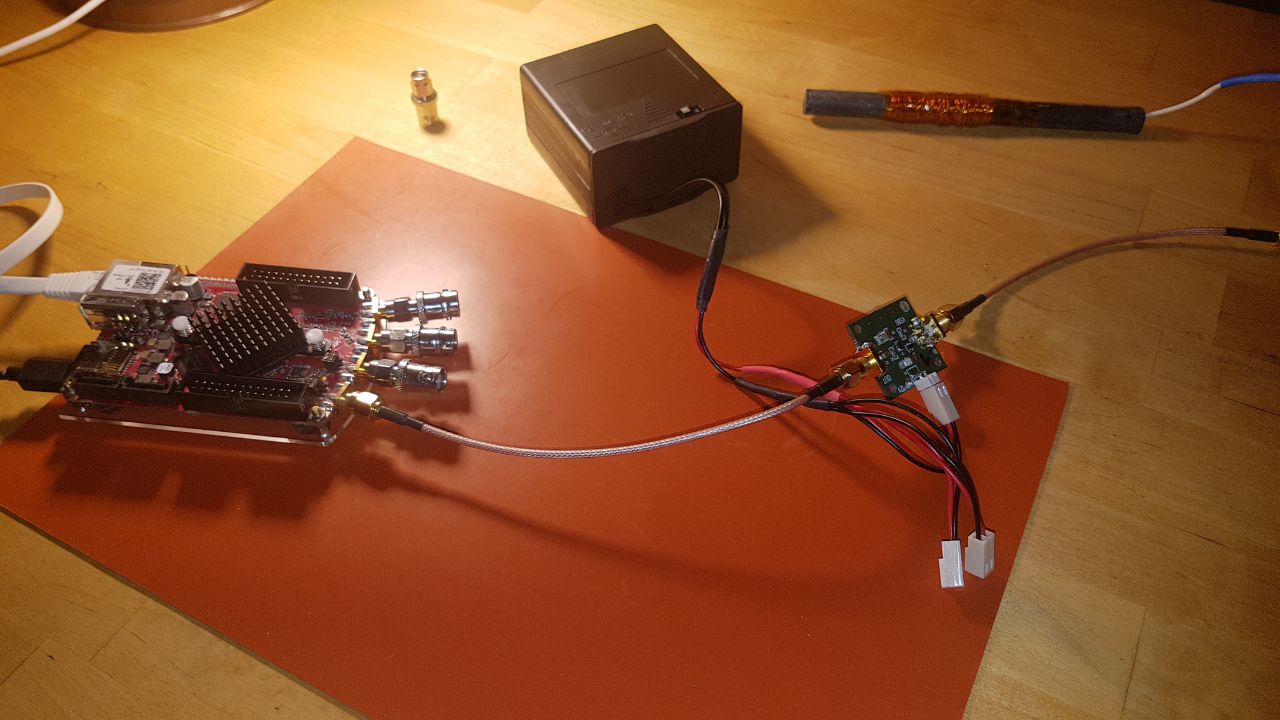

1240 km weit  entfernt.
Der Red Pitaya hat eine Auflösung von 0,122mV, der Verstärker ein 60
fache Verstärkung. Damit kann ich keine Signale empfangen die kleiner
als 20uV sind.
> bringen.
Korrekt.
Vorverstärkung siehe Anhang.

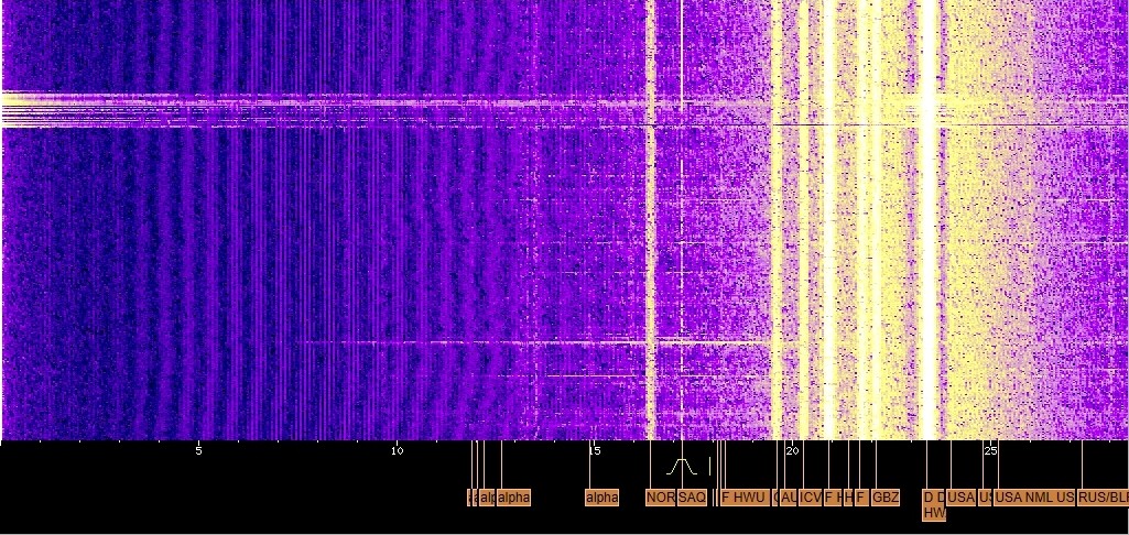

von Günter R. (guenter-dl7la) Benutzerseite
Heute sehr viel man made noise in der City (JO62PL, dx 525 km) und auch
atmosphärische Störungen um 11:00 MESZ, SNR bis zu ≈ 12 dB entsprechend
ca. RST 549 (ab Sekunde 15). Antenne elektrische Komponente des
DB1NV-Designs auf dem Dach in 2 m Höhe mit extrem starker Verdrosselung
gegen Mantelwellen als Zwangssymmetrierung. Magnetische
Komponenten-Antennen versagen beim lokalen Störpegel des Standorts
vollkommen.

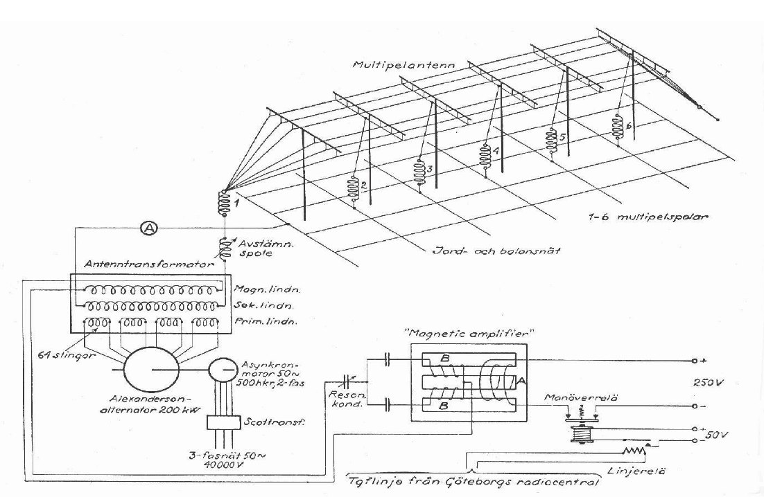

Kann man Abschätzen wie groß das elektromagnetische Feld in 1200km ist?
Arbeitet der Sender in Grimeton wirklich mit 200kW und wieviel davon
wird abgestrahlt?
von Erwin D. (Gast)
> wird abgestrahlt?
Hier kannst du alles nachlesen, was dich interessiert:
https://alexander.n.se/?lang=en

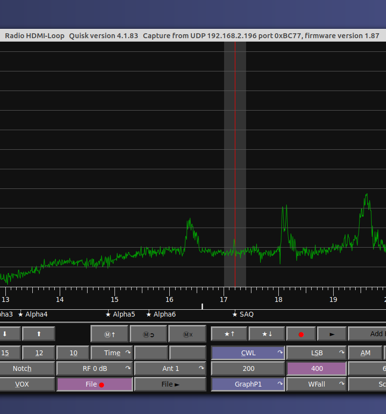

von B e r n d W. (smiley46)
Bei mir war das Signal "nur" 10dB über dem lokalen QRM. Drei Alphas
waren heute Nachmittag klarer zu hören als der SAQ. Der Störnebel fängt
hier erst oberhalb 15kHz an. Bei schlechtem Wetter hab ich üblicherweise
besseren Empfang, weil die PV-Anlagen nicht stören.
Die Warmlaufphase war ab 16:30 MEZ geplant, die fingen damit jedoch
etwas später an. Während des Warmlaufvorgangs wird "VVV VVV VVV DE SAQ
SAQ SAQ" gesendet.
Pünktlich um 17:00 startete dann die eigentliche Übertragung.

von Dieter P. (low_pow)
SAQ war zwar am 24. Okt. 2021 hier nachweisbar, aber nicht
lesbar.Als Vergleich dann auch bei SDR Twente mitgehört,
sollte mit Morsekenntnissen lesbar sein.Beispieldatei
der Testschleife mit eingestellter Filterbandbreite 0,26 kHz.

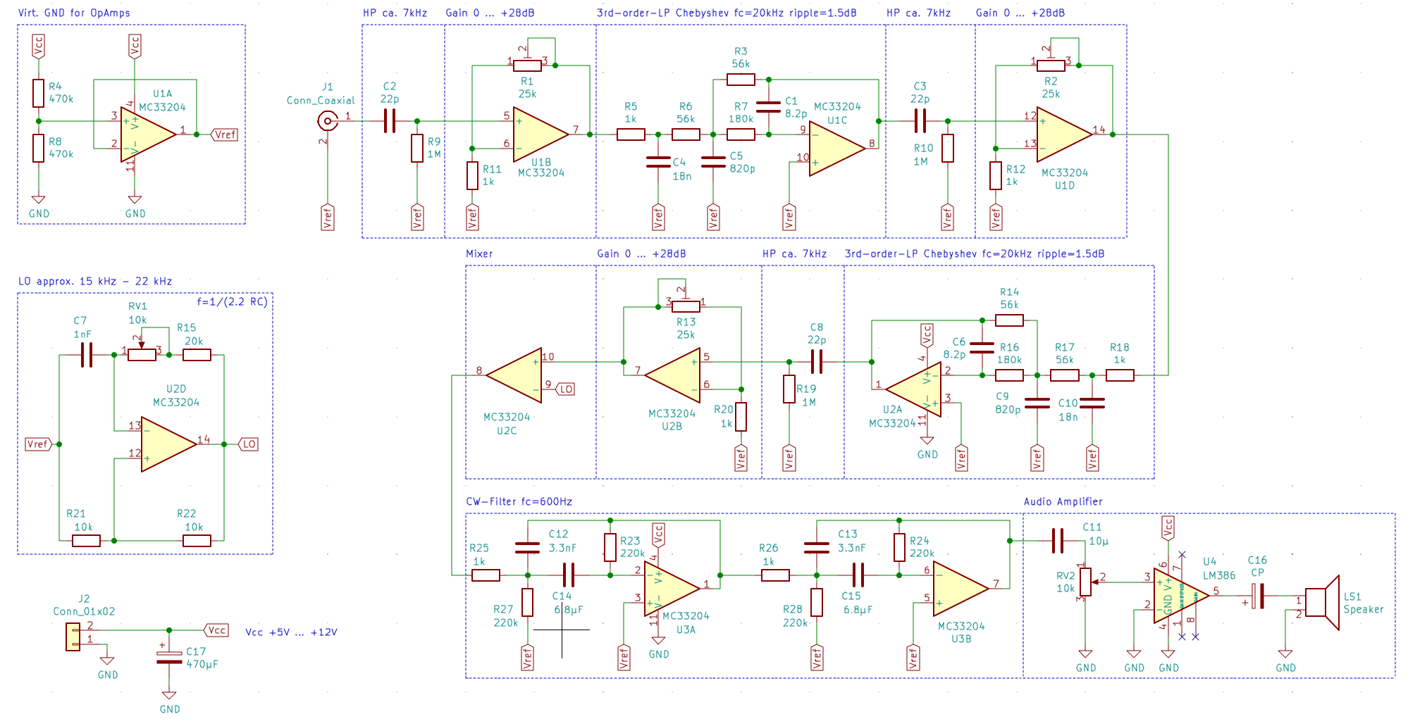

von Stefan F. (s_m_f)
Da es ja vermutlich zu Weihnachten wieder eine Übertragung von SAQ geben
wird und ich das nicht unbedingt mit dem PC empfangen möchte, habe ich
mir überlegt, wie es als Standalone-Empfänger gehen könnte...
Die Schaltung ist bisher in weiten Teilen nur eine unerprobte Idee.
Vermutlich wird sie so also gar nicht funktionieren oder nur in Teilen.
Andererseits sind das alles Dinge, die in der Bastelbox ggf. schon da
sind und die Frequenz ist ja so schön tief, dass man es auch auf einem
Steckbrett aufbauen/testen könnte?
Stefan
Was ich ausprobiert habe, ist der "Mischer" (hust). Der funktioniert
tatsächlich so...
von Elliot (Gast)
Das aufwendige Eingangsfilter könnte man z.B. durch einen
OPV-Doppel-T-Bandfilter ersetzen, der über 33dB Verstärkung macht, 2kHz
-3dB-Bandbreite hat und eine 2f- / 0,5f-Dämpfung von über 20dB. So
jedenfalls eine schnelle Simulation. Kann man auch schärfer auslegen.
Vom Mischer bis zum Lautsprecher macht die Schaltung Sinn.
Ein aufwändiger Hochpass ist jedoch nicht erforderlich, sondern günstig
gewählte Koppelkondensatoren reichen vollkommen aus.
Der Mischer kann auch die doppelte und dreifache Frequenz usw. ins
Basisband mischen. Diese Frequenzen müssten per Tiefpass entfernt
werden. Also sollten schon 34kHz um >=40 dB gedämpft werden.
von Josef L. (Gast)
Ich bin sicher es reiche drei Transistoren wie bei meinem
(vereinseigenen) HBB/HBG-Empfänger, den ich gerade auf DCF umrüste,
HF-Teil siehe
Beitrag "Re: Was tun mit altem Zeitzeichenempfänger"
und Schaltbild einige Beiträge vorher. Wobei man die beiden
HF-Verstärkerstufen mit Bandfiltern mit OPV lösen kann, den
BFO-Oszillator (hier zB. 16384 Hz oder ca. 18 kHz mit einem NE555.
Dioden-Demodulator, RC-Tiefpass und 3-stufiger NF-Verstärker hinterher -
heute 1 IC.
von Arno H. (arno_h)
Zu der Erzeugung des Virtual GND für die OPV empfehle ich dringend die
Lektüre der AN-581 von AD. Bei deinem MC33204 ist in Fig.12 im DB die
negative PSRR (wie bei vielen OPV) bis zu 20dB schlechter als die
positive, ein Spannungsregler auf ca. halbe Betriebsspannung vor dem U1A
wäre da wesentlich besser.
Arno
Na immerhin etwas... :-) Ich hatte Schlimmeres befürchtet :-)
Je länger ich darüber nachdenke.. ja, das stimmt wohl. Der Hochpassteil
ist damit weitestgehend "flüssig"...
Die dreifache ist mir absolut klar (der LO liefert ja ein Rechteck...),
die doppelte allerdings nicht so ganz... Andererseits macht es das Ganze
einfacher, wenn man ohnehin nur SAQ hören möchte. Und ich habe mir eben
noch einmal mit Twente den Bereich zwischen 0...70kHz (bis dahin geht
der STN-TRX hier herunter) angesehen bzw. angehört. Ja, die ganzen
phasenmodulierten UBoot-Signale und auch die Zeit-Sender hören sich nett
an. Muss ich aber nicht unbedingt dauerhaft anhören. Und mehr als das
(anhören...) wäre da ja ohnehin nicht möglich...
Es reicht also ein LO mit einem Einstellbereich von (k.A.) ca 15-20 kHz.
Das macht es auch leichter SAQ zu treffen. Und dann ein Tiefpass, der
möglichst gründlich alles oberhalb von 25 bis 30 kHz abklemmt.
Stefan
Arno H. schrieb:
> Zu der Erzeugung des Virtual GND für die OPV empfehle ich dringend...
Hallo Arno,
spielt das nicht nur dann eine Rolle, wenn Vcc stärker schwankt? So
hatte ich diesen Paramter bisher jedenfalls im Oberschlundganglion
abgelegt. Weil, ich hatte da bisher wirklich nie Probleme mit?
Stefan
Um das hinzubekommen, müsste das Filter schon bei ca. 20kHz einsetzen.
Das berechnete Filter (3rd order) hat dann bei 34kHz so ca. -20dB. Daher
immer noch zwei von den Teilen...
Das sieht dann nach einem reinen SAQ-RX aus :-P nun gut, mehr muss er ja
auch nicht können.
Ich habe die Schaltungsidee einfach mal dahingehend angepasst.
Ich möchte doch noch etwas (konstruktiv) bemängeln.
Vom virtuellen Ground gibt es keinen HF-Pfad nach GND. Falls die
Schaltung zu eigenartigem Schwingen neigt, sollte vom Pin 1 des U1A zu
Ref ein 100 Ohm Widerstand eingefügt werden und anschließend je ein
100µF und ein 100nF Kondensator nach GND.
Noch besser wären mehrere getrennte RC-Glieder für jeweils maximal zwei
Verstärkerstufen.
Zu C3  R10 und C8  R19:
Ein Widerstand von 1Meg erzeugt ein thermisches Rauschen von ~20µV im
Hörbereich. Eine Kombination von 2,2nF und 10kOhm hat als Hochpass die
selbe Grenzfrequenz, erzeugt jedoch nur 2µV Rauschen. Gleichzeitig ist
die Schaltung weniger empfindlich gegen Brummeinstreuung.
Zu C2 und R9 (ähnlich wie zuvor):
Hängt auf der anderen Seite des Koaxkabels der Schwingkreis, so möchte
man diesen nicht bedämpfen. Das Rauschen kann also in dem Fall nicht
durch verringern von R9 bewirkt werden. Jedoch kann der Kondensator C2
auf 10nF oder sogar auf 100nF vergrößert werden, wodurch er den größten
Anteil der Rauschspannung über die Schwingkreisspule nach GND
kurzschließt.
