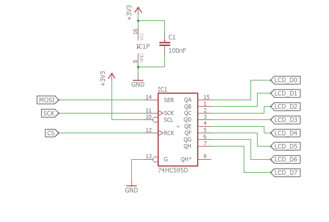

von Felix N. (felix_n888)
Mal so ganz blöd gefragt, mir kam da gerade so eine Idee:
Ich habe noch welche von den 74HC595 8-Bit Schieberegistern. Die haben
ja logischerweise 8 Ausgänge(LCD_D0 bis LCD_D7) und entsprechend ein
Shift, Store und Datenpin.
Wenn ich jetzt das SPI Interface nehme MOSI auf den Datenpin des 595
lege. CS auf den Storepin und das SCK Taktsignal auf den Shiftpin dann
dann habe ich doch, in meinen Kopf zu mindestens gerade, ein SPI auf
Parallel Bus Wandler gebaut bzw. das Datenblatt sagt in den
"Applications" sogar auch "Serial to Parallel Data Conversion".
Laut Datenblatt liegt fMax bei 4,5V bei 91 MHz und bei 2V bei 30MHz also
bei 3,3V irgendwo bei ~50MHz oder so. Sollte für 18MHz SPI oder evtl.
auch 36MHz SPI noch locker reichen.
CS, D/C und WR bediene ich dann noch ganz normal über die GPIOs. Müsste
man damit dann nicht auch höhere Geschwindigkeiten erreichen lassen?
Ein versuch wäre es morgen alle mal für mich Wert. Vielleicht gab es
sowas ja auch schon mal? Oder wurde gemacht? Hab mal ein Schaltbild
angehängt wie ich mir das ganze vorstelle.

von Arduinoquäler (Gast)
Felix N. schrieb:
> Müsste
Klar geht das auch, denn immerhin kannst du auf dem F103 SPI1
mit 36 MHz laufen lassen (SPI2 nur 18MHz). Da gilt es nur
aufzupassen dass die SPI-Anbindung schon etwas anspruchsvoll
wird (Clock-Flanken, Masse-Bezug etc).
Etwas Overhead gibt es da man bei jedem Byte die SPI-Maschine
des F103 abwarten muss bis sie fertig ist. Das dauert etwas
länger. Beim Parallel-I/O ist man nach dem Write-Low/Write-High
Zyklus und CS-Off schon fertig.

Ah ok, ja ich habe es heute versuch ans laufen zu bekommen mit dem 595.
Irgendwie klappt das aber auch noch nicht. Ist aber auch egal ich

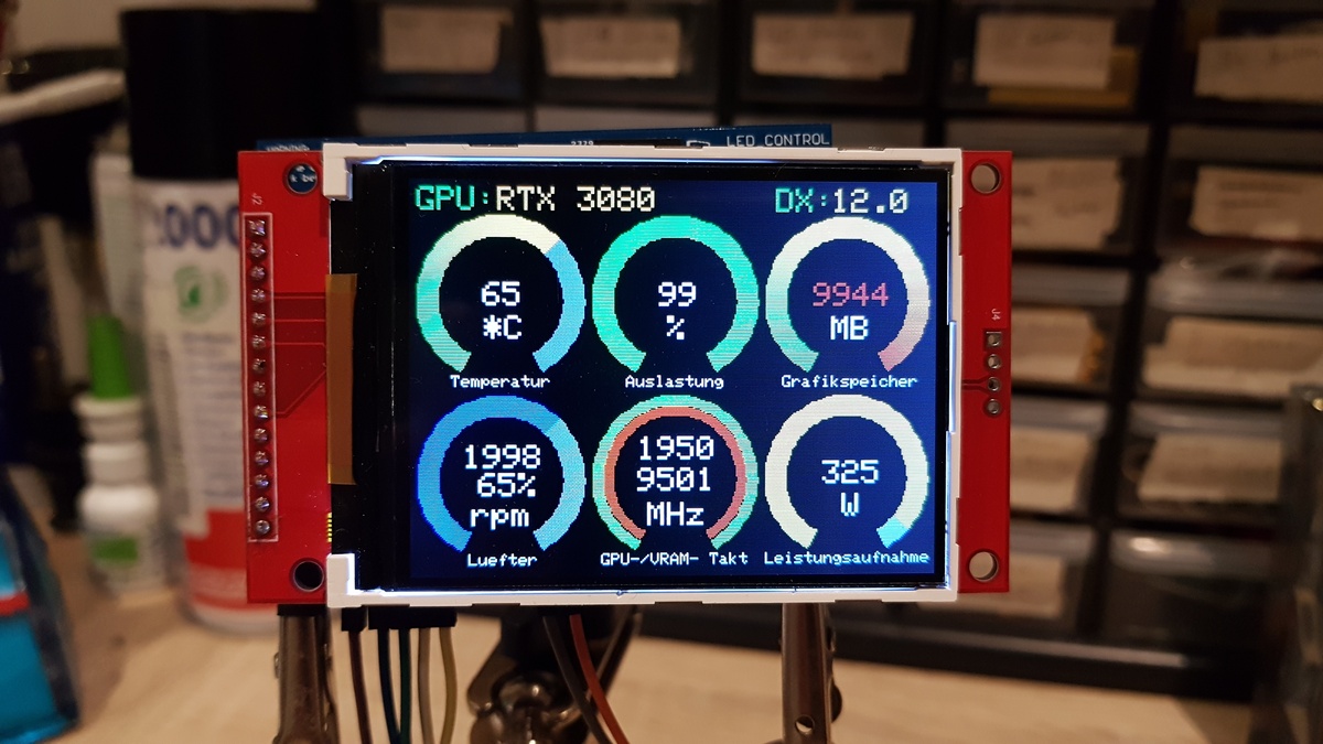

Ich hatte das ganze Projekt wie bereits oben mal erwähnt auf einem
ATMega328P mit 16 MHz aufgebaut. Display war da ein 2,8 Zoll Display mit
dem ILI9341 via SPI angesteuert. Das ganze ist eine Art
"Überwachungsmonitor" für den PC. Die Hardware mit Display und so ist
nur der eine Teil der andere Teil ist meine Java Software welche PC
Daten wie GPU-Auslastung/Temperatur/Takt etc... von GPU-Z einließt und
ans Display sendet und das Display stellt das ganze dann mit Analogen
"Tachoanzeigen" da. Und noch ein bisschen RGB LED Kram.
Das ganze ist also quasi ein "Rework/Überarbeitung ..." oder wie man das
auch immer nennt. Da aber das 2,8 Zoll Display aufgrund der Entfernung
von wo man draufschaut relativ klein ist insbesondere weil ich kleine
Schriftgrößen verwenden musste das ganze jetzt auf einem 4 Zoll Display.

Habe ich noch nicht getestet bzw indirekt. Wenn ich den Code ohne
Display laufen lasse mit den acht Datenleitungen nebeneinander braucht
ein Löschzyklus 128ms(Lass ich mir via USART ausgeben und 1ms Timer),
wenn ich die Lib auf SPI umstellte(SPI1, 36MHz) dann komme ich maximal
auf 222ms Löschzeit für ein Zyklus. Von daher gehe ich mal davon aus das
es langsamer ist als dass 8080 Interface.

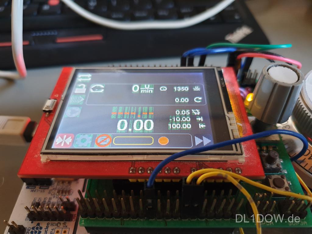

von Walter T. (nicolas)
Bildschirm löschen ist eine oft vorkommende Aktion, die eine
extra-Implementierung rechtfertigt, um eine große einfarbige Fläche
möglichst schnell zu senden.
Aber der Teil mit den Fonts stimmt natürlich. Hier ist das saubere
Bus-Timing extrem wichtig. Ich habe mal ein Bild angehängt. Ist ein
ILI9341 auf einem STM32F446RE, weil ich das gerade auf dem Schreibtisch
habe, aber beim 9488 sieht es gleich aus. Wegen der Demo habe ich das
Warten ein wenig knapper gemacht.
Der einfarbige dunkle Hintergrund (nicht schwarz) wird mit der immer
gleichen Wiederholung der gleichen zwei Bytes in einer extra dafür
implementierten Funktion möglichst schnell geschrieben und ist
fehlerfrei.
Die Fonts kommen später und werden als Rechtecke geschrieben. Man sieht,
dass einzelne Grünwerte nicht stimmen, obwohl die Einzelpixel sogar
etwas langsamer geschrieben werden. Wenn ganze Spalten gleichfarbig
sind, tritt es nicht oder seltener auf. Der Effekt ist nur bei gekipptem
Display zu sehen.
Bei SPI-Display gibt es diesen Effekt nicht und bei großzügigerem Timing
verschwindet er glücklicherweise. Deswegen reichen einzelne NOPs nicht
mehr auf dem STM32F446 - er kann bei den 8-Bit-Displays nur mit höherer
Taktfrequenz warten.

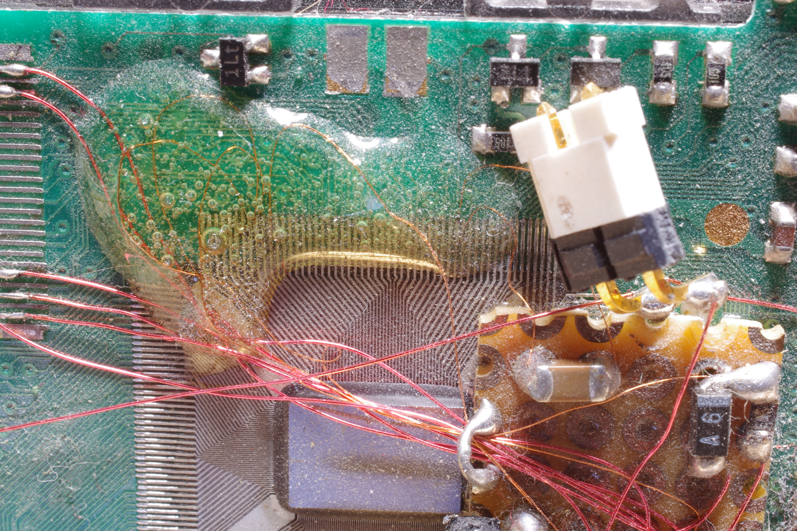

von olaf (Gast)
> Genau. Und das auf Flex-Leiter. Ich habe es für mich als "unpraktikabel"
> abgestempelt.
Das geht schon. Ich hab das vor >15Jahren mal mit einem Display von
Pollin
gemacht weil der Controller auch nur Parallel rausgefuehrt hatte:
http://www.criseis.ruhr.de/bilder/wenn_ihr_euch_dann_besser_fuehlt.jpg
Ich hab das damals sogar ohne Mikroskop gemacht. Der Trick besteht
darin vor den Löten an den duennen Leiterbahnen links und recht einen
Aufkleber drauf zu kleben. Man schafft sich so eine passende
Loetstopmaske .-)
Der rote Faedeldraht ist das uebliche Zeug mit 0.2mm. Das goldene Zeug
ist duenner. Ich glaub das hatte ich irgendwo von einem Trafo
abgewickelt.
Die Loetstellen an dem IC selber sind leider etwas schlecht zu sehen
weil ich das 2k-Kleber draufgemacht habe.
Olaf
> Pollin
Schick! Wild!

von Johannes S. (Gast)
Gibt es schon, ist aber nicht unbedingt nötig. Lvgl hatte ich ja schon
mehrfach erwähnt, da reicht ein Framebuffer von mindestens 10 Zeilen.
Und solche runden Instrumente gibts da auch.
