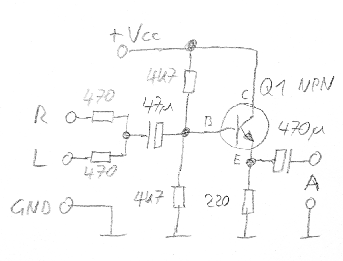

Moin, Ich arbeite das erst mal mit einem Audio Signal an meinem Esp8266 und da wollte ich wissen ob jemand da einen bewährten OPV kennt der für einen impedanzwandler gut ist. Ich möchte nämlich ein stereo Signal zu mono zusammenführen. Ich habe in diesem Thread bei euch gelesen dass man das mit einem Widerstand jeweils (ein beliebiger?) zu einem Punkt sammeln und dann durch einen impedanzwandler das ganze. Beitrag "Stereo zu Mono zusammenführen" Mein Problem ist dass ich ebenfalls noch nie mit einem OPV gearbeitet habe, ich kenne die nur in der Theorie... Ich weiß dann immer gar nicht welchen ich wie auswählen soll😅. Also ich wäre für einen OPV der gut für ein impedanzwandler ist und vielleicht einen Tipp anhand welcher Punkte man sich seinen opv aussucht dankbar. Danke im Voraus ✌🏻 GG
Hallo, in erster Näherung dürfte sich ein NE5532 für Deine Anwendung eignen. Es gibt natürlich etliche andere OPV-Typen, die für Audio geeignet sind. Je nach Signalgröße eignen sich auch einzelne Transistoren in Kollektorschaltung als Impedanzwandler. Hier Beitrag "Auswahl Operationsverstärker" war von anderen Tpen die Rede: Für Audio: günstige standard OPs: NE5532, RC4580/NJM4580, OPA1678/1679(RRIO), LM4562 teurere OPs: OPA1612, LT1028, AD8599, OPA1656, AD797 Präzisions-OPs: OPA189/2189 mfg
Wenn das Audiosignal von einem Kopfhörerausgang kommt: Jeweils 1k an die Ausgänge und dann beide zusammen an den ESP. Irgendwelche Impedanzwandler sind dann überflüssig.

Christian S. schrieb: > Hier > Beitrag "Auswahl Operationsverstärker" > war von anderen Tpen die Rede: Deine Liste ist zwar prinzipiell richtig, aber es fehlen noch zu viel Infos vom TO. - Wo kommt das Signal her? - Was soll der ESP mit dem Signal machen? Irgendwie nur den Pegel messen oder oder soll der ESP Audiosignalverarbeitung machen und dann an einen Kopfhörer/Lautsprecher weitergeben. - Hat er wenigstens ±5V zur Verfügung? Das wäre die Mindestanforderung an den NE5532; die andern brauchen ggf. sogar mehr. Deshalb ist der Vorschlag Andreas B. schrieb: > Jeweils 1k an die > Ausgänge und dann beide zusammen an den ESP. vermutlich der sinnvollere. Kommt das Signal nicht aus einer niederohmigen Quelle, dann würde ein OPA für 5V und Rail2Rail besser geeignet sein. Gabriel G. schrieb: > Also ich wäre für einen OPV der gut für ein impedanzwandler ist und > vielleicht einen Tipp anhand welcher Punkte man sich seinen opv aussucht > dankbar. Das sind praktisch alle. Einschränkungen gibt es z.B. bez. der verfügbaren Versorgungsspannung, ggf. aber auch bez. THD, Rauschen etc. falls das Signal am Ausgang eben wieder zu Gehör gebracht werden soll. Schau dir mal den TLC2272 oder den TS921 an. Grundbeschaltung findest du hier: [[https://www.mikrocontroller.net/articles/Operationsverst%C3%A4rker-Grundschaltungen#Der_Addierer_.28Summierverst.C3.A4rker.29]]
Christian S. schrieb: > Je nach Signalgröße eignen sich auch einzelne Transistoren in > Kollektorschaltung als Impedanzwandler. Da der Transistorimpedanzwandler durch den Emitterwiderstand stark gegengekoppelt ist, entsteht auch kein zusätzliches Rauschen. Am Ausgang kann direkt ein 32 Ohm Kopfhörer angeschlossen werden. Für den Anschluss an einen ESP8266 benötigt man keinen Impedanzwandler, da er eine hohe Eingangsimpedanz hat. Aber als Eingangsschutzschild könnte man den Impedanzwandler dennoch einsetzen.
Moin, und danke für die vielen und ausführlichen Antworten. HildeK schrieb: > Deine Liste ist zwar prinzipiell richtig, aber es fehlen noch zu viel > Infos vom TO. Das Signal kommt aus einer Handy bzw. PC Stereo-Buchse. Der ESP soll tatsächlich nur den maximal Pegel lesen, also das Signal wird nicht weiter ausgegeben. 5V wären ebenfalls ein Problem für mich da der ESP (wie ihr sicher wisst) nur 3.3V hat. Ich denke trotzdem würde es sich theoretisch einrichten lassen da ich den ESP ja noch irgendwie mit Strom versorgen muss... Andreas B. schrieb: > Jeweils 1k an die > Ausgänge und dann beide zusammen an den ESP. Genau diese Möglichkeit habe ich auch heute morgen entdeckt und werde sie wohl auch erstmal für Version 1 meines Projektes benutzen. Nichts desto trotz denke ich dass ein Impedanzwandler zum Schutz in Version 2 sicher dabei sein sollte Michael M. schrieb: > Da der Transistorimpedanzwandler durch den Emitterwiderstand stark > gegengekoppelt ist, entsteht auch kein zusätzliches Rauschen. Am Ausgang > kann direkt ein 32 Ohm Kopfhörer angeschlossen werden. Ein Rauschen wäre für meine Anwendung nichts so toll. Daher danke ich dir für deine Schaltung doch ich werde sie wohl nicht benutzen. HildeK schrieb: > Das sind praktisch alle. Einschränkungen gibt es z.B. bez. der > verfügbaren Versorgungsspannung, ggf. aber auch bez. THD, Rauschen etc. > falls das Signal am Ausgang eben wieder zu Gehör gebracht werden soll. vielen dank für die Hinweise ich denke ich werde also in meiner Version 2 den NE5532 oder OPA 1612 je nach budget haha. Das war schon seehr hilfreich bis hier. Danke an alle. MFG GG

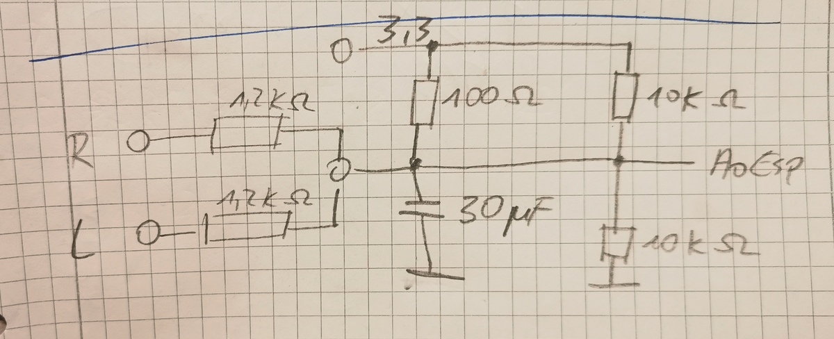

Moin nochmal, ich wollte gerne wissen wozu eigentlich die 1k Ohm Widerstände in diesem Zusammenhang da sind. Sind sie dazu da um mein Handy/PC vor einer Überspannung zu schützen? Ich frage das weil an meinem esp8266 durch den Wiederstand nun fast gar kein Signal mehr reinkommt. Ich habe hier zwischen Aux-Buchse und esp auch einen low pass Filter und einen Spannungsteiler geschaltet, daher die Vermutung dass nun der 1k Ohm zu viel war. Wenn der 1k Ohm Wiederstand tatsächlich nur zum Schutz da ist würde dann theoretisch nicht auch ein 1 Ohm Widerstand jeweils reichen? Danke schon mal in voraus. MFG GG

Gabriel G. schrieb: > ich wollte gerne wissen wozu eigentlich die 1k Ohm Widerstände in diesem > Zusammenhang da sind. Sind sie dazu da um mein Handy/PC vor einer > Überspannung zu schützen? Nein, die verhindern, dass die beiden Quellen kurzgeschlossen werde. Es sind ja geringfügig unterschiedliche Signale auf R und L. Man schaltet keine Spannungsquellen mit unterschiedlichen Signalen hart aufeinander! > Ich frage das weil an meinem esp8266 durch den Wiederstand nun fast gar > kein Signal mehr reinkommt. Ich habe hier zwischen Aux-Buchse und esp > auch einen low pass Filter und einen Spannungsteiler geschaltet, daher > die Vermutung dass nun der 1k Ohm zu viel war. Zeig mal deinen Ansatz, mit Bauelementwerten. Es liegt eher an deinem Tiefpass. > Wenn der 1k Ohm Wiederstand tatsächlich nur zum Schutz da ist würde dann > theoretisch nicht auch ein 1 Ohm Widerstand jeweils reichen? Nein, siehe oben. Das hieße ja, dass die Ausgänge auf 1 Ohm Last ausgelegt sein müssten.

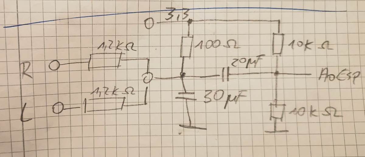

Moin, danke für die Antwort zur so später stunde, bin ne Nachteule haha. HildeK schrieb: > Zeig mal deinen Ansatz, mit Bauelementwerten. Es liegt eher an deinem > Tiefpass. Ich hab es mal aufgemalt. Hoffe es ist richtig so, ich mache das nicht oft, haha. [Edit] Hab ausersehen ein falsches Bild zu viel hochgeladen, bitte nur das mit einer Menschlichen Benennung beachten danke. Bei der Gelegenheit würde ich noch fragen ob mein Tiefpass vor dem Spannungsteiler sinn macht oder sollte der lieber danach geschaltet werden? Oder ist es total egal? MFG GG
Der 100 Ohm und 30uF vernichtet Dir recht zuverlässig jedes Audiosignal. Was soll überhaupt dieser Tiefpass? Mach den ganzen Krempel weg (außer den beiden 1k2) und gut.
#6798901
Gabriel G. schrieb: > Ich hab es mal aufgemalt. Und sofort kann man über die Tatsachen reden und sieht die Fehler 😀. Andreas hat es gesagt und ich hatte es vermutet: dein 'Filter' macht das Audiosignal kaputt. Wenn du AD wandelst und nur den Pegel wissen willst, brauchst du kein Filter. Wenn du trotzdem eines haben willst, dann berechne 1k2 und das C auf 20kHz: C ≈ 6.8nF (statt 30µF!). Sinnvoll wäre: - der 100Ω muss weg, er ist sogar eher schädlich für die Quelle und teilt das Eingangsignal auf ein Zehntel herunter. - den Kondensator mit 30µF zu entfernen, schon der schließt alle Frequenzen oberhalb 5Hz nach Masse kurz; im Audiobereich kommt praktisch gar nichts mehr an, nur noch ein wenig Tiefbass ... Wie gesagt: irgendwas um 5nF wären noch ok. - die 20µF (da gehen auch andere Werte, ja nach unterer Grenzfrequenz; mit dem 10k-Teiler reichen z.B. 2.2µF) sind ok, die beiden 10k dürfen sicher etwas höher sein (22k ... 47k). Sie wirken auch als Teiler und reduzieren den Pegel etwas. Und sie sollten bleiben, denn sie bringen zusammen mit den 20µF das Audiosignal auf einen Bias von 3.3V/2; also in die Mitte des Aussteuerbereichs vom AD-Wandler - vorausgesetzt du verwendest VCC als Referenz. Sonst musst du den Teiler auf die halbe Referenzspannung auslegen. - was du evtl. noch tun musst, ist ein Widerstand (oder Poti) am Knotenpunkt der 1k2-Widerstände nach GND, falls das Signal aus der Quelle eine zu große Amplitude hat. - was auch noch nützlich wäre: zwei Dioden, jeweils parallel zu den beiden 10k-Widerständen mit der Kathode in Richtung 3.3V. Die schützen den Eingang des ESP, falls das Eingangssignal mal zu groß sein sollte und dann die Spitzen über 3.3V oder unter 0V gehen sollten.

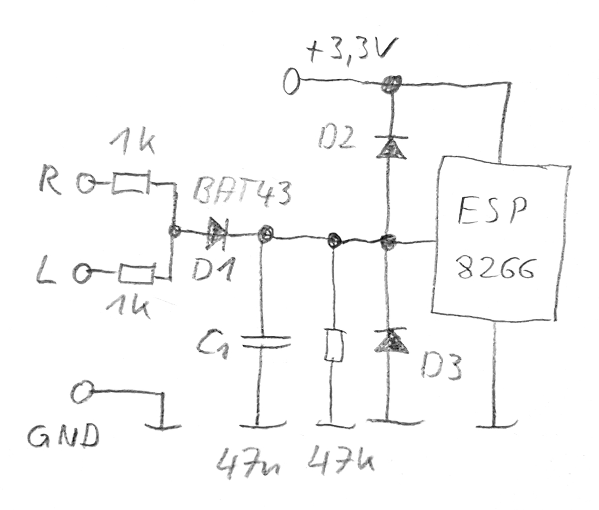

Gabriel G. schrieb: > Der ESP soll tatsächlich nur den maximal Pegel lesen Dafür ist ein Spitzenwertdetektor mit einer Schottky-Diode gut geeignet. D3 ist nur eine Angstdiode und kann evtl. entfallen. C1 kann bis auf 1uF vergrößert werden.
Moin, Wow erstmal danke für die ausführlichem Vorschläge. Ich werde die gleich mal umsetzen. Also der eigentliche hatte ich versucht mir den tiefpass auf 50hz zu berechnen weil ich wollte dass mein vu meter mehr zu den Bass Kicks reagiert als zu den hohen Frequenzen. Wenn du aber sagst dass nur 5 durch kommen habe ich mich wohl um ein 10tel verrechnet, haha. Nichts desto trotz würde ich ungern den Filter komplett weglassen, vielleicht sollte ich mal raussuchen wo der Frequenzbereich der Kick-Bässe liegt... Außerdem hab ich gerade nur 10µF und 1000µF an Kondensator hier rumliegen daher hab ich mit denen herumgespielt. Ich werde mir heute ein Set mit mehreren bestellen um all deine Vorschläge mal auszuprobiere Alles andere wie Poti und Dioden habe ich da und werde das mal probieren. Mfg GG
Michael M. schrieb: > Dafür ist ein Spitzenwertdetektor mit einer Schottky-Diode gut geeignet. Das werde ich auch mal mit ausprobieren. Lässt sich da irgendwie ein low Pass einbauen 😅 wegen den Kick-Bässen?

Gabriel G. schrieb: > Das werde ich auch mal mit ausprobieren. Lässt sich da irgendwie ein low > Pass einbauen 😅 wegen den Kick-Bässen? Der sollte vor die Diode kommen. Aber ich fürchte, mit einem einfachen RC-Filter wirst du nur vielleicht den Kickbass extrahieren können. Und Pegel verlierst du trotzdem noch. Also ein aktives Filter, gleich mit etwas Verstärkung? Gabriel G. schrieb: > Wenn du aber sagst dass nur 5 durch kommen habe ich mich wohl um ein > 10tel verrechnet, haha. Naja, du hast es vielleicht besser gemacht als ich, da ich die 100Ω übersehen habe. Dann kommst du tatsächlich auf so ca. 60Hz als Grenzfrequenz, weil der wirksame Quellwiderstand dann nur 85Ω beträgt (1k2 || 1k2 || 100R). Aber man hat eine Grunddämpfung von schon mal 17dB. So gesehen hätte es schon passen können, aber eben nur mit etwa 10% Restpegel. IMHO ist die Grenzfrequenz auch für die Base tief angesetzt. Da kann man ruhig 150-200Hz nehmen, gibt dann auch mehr Pegel. Hätte also einigermaßen funktionieren müssen, aber eben nur mit 100-200mV Pegel am Ausgang bei 1Vs am Eingang. Im Anhang mal eine Simulation mit einem 40s-Ausschnitt aus 'Abenteuerland'. Ob dich das zufriedenstellen kann?
Moin, danke dass du dir die mühe machst und es für mich Simuliert hast! HildeK schrieb: > Ob dich das zufriedenstellen kann? So wie das dort ausschaut ist das ganz passable. Ich kann das leider hier nicht sofort nachbauen, da ich nur nen 10uF und 1000uF elkos zur Verfügung habe. Außerdem müsste ich mir die BAT54 Diode auch noch besorgen. Ebenfalls habe ich heute morgen gelesen dass sich Folienkondensatoren besser zur Signalverarbeitung eignen da ihre Bauart die Frequenzen nicht so stark beeinflussen, stimmt das so? Ich würde mich dann in ein paar tagen melden sobald alles da ist und ich hier einige gezeigte Schaltungen testen konnte. Danke an alle bis jetzt! MFG GG

blubb schrieb im Beitrag #6799764: > Nur mal aus Interesse: Was haben die beiden Widerstände an der 3,3 > Leitung zu suchen? dämlicher gehts nun wirklich nicht. Der 10k gehört zum Spannungsteiler, der den Eingang des ESP auf einen mittleren Pegel halten soll um maximale Aussteuerung zu gewährleisten. Und der 100R macht wechselspannungsmäßig keinen Unterschied ob der nun an +3V oder GND hängt. > kein Kommentar. Soviel Blödheit gibts hier gratis, echt geil Wer im Glashaus sitzt.....
