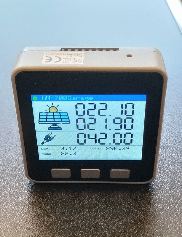

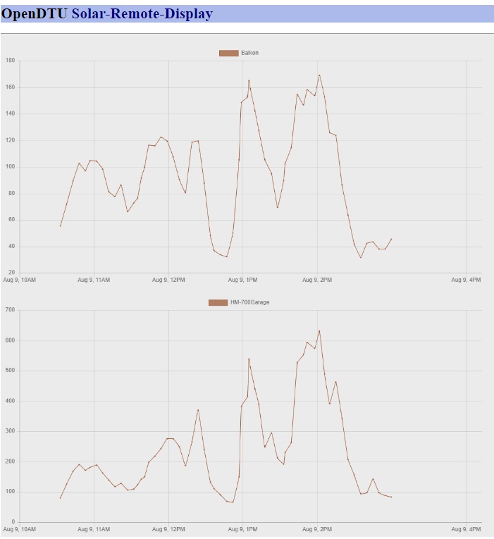

Dieser Riesen-Thread hat zu der genialen OpenDTU geführt. Ich habe zwei davon in Einsatz - super. Danke an alle.
Ich habe mir für einem M5Stack eine WLAN Anzeige mit Logging und eingebautem MQTT Broker geschrieben. Damit ist ein MQTT Broker im Hausnetz nicht mehr Voraussetzung um im ganzen Haus die Solardaten anzeigen zu können.
Wer Interesse hat -
https://www.gadgetpool.eu/product_info.php?products_id=104
Ja, ist ein Shop. Aber unten findet sich auch der Download für die Software. Wenn jemand also eine M5Stack und einen OpenDTU hat und eine WLAN Anzeige im Haus haben möchte - einfach ausprobieren.
Gruss Frank

Aber braucht es wirklich einen M5-Stack? Die Teile kosten 100€
Einfach einen ESP32 mit irgendeinem Display?
Geht sicher. Habe dem M5 Stack genommen wegen WAF, Fertiges Gehäuse mit Taster, Batterie.
Bis ich das selbst gebastelt habe wird es wahrscheinlich auch nicht fürchterlich viel billiger.
Aber gehen wird das sicher
(Firma: TravelRec.) Persönliche Seite #7475087
Heinz R. schrieb:
Frank W. schrieb im Beitrag #7474079: Einfach einen ESP32 mit irgendeinem Display?
Der ESP an der Wechselrichter-zu-WLAN-Brücke spuckt doch alles per UART aus. Da kann man sich dranstricken, was man braucht. Bei mir werkelt da noch ein 433MHz Umsetzer dran, der die Daten in den Keller schickt, wo ich sie in eine eigene Steueranlage einspeise. Bisschen Programmierarbeit für Funkprotokoll und Absicherung und 10 Minuten löten, dann war´s fertig.

Ein mächtiges Hallo in die Runde! Ersteinmal vielen Dank für Eure Arbeit zum OpenDTU! Nun zu meiner Frage, ist es möglich auch ein anderes SPI-Display mit der Auflösung 128x64 pixel zu nutzen? Das Display besitzt einen Sitronix ST7565R-G Controller und den habe ich erfolgreich mit der u8glib mit den ESPs in Betrieb. Und wenn ich das richtig heraus gelesen habe, wird ja in dem Code für die OPEN DTU auch die Lib benutzt. Kann mir bitte jemand den Punkt in der SW aufzeigen, wie ich das Display einbinden kann? Und weiterhin, habe noch nicht genug mit VS Code oder Platform IO und C++ Programme gearbeitet, wie kann ich dann den Code compelieren? Ein Tip und Hilfe würde ich mich sehr freuen. Grüße MAT
Zur ersten Frage kann ich nichts antworten, aber diese wäre sicher besser in den "Discussions" auf https://github.com/tbnobody/OpenDTU/ aufgehoben. Eine Anleitung zum Kompilieren findest Du unter "Flashing and starting up" ebenfalls auf GitHub.

Hallo Daniel, danke für adeinen Hinweis, habe dort auch schon die Frage platziert. Dachte bei der Regen Teilnahme hier, dass es ein Hinweis geben könnte. MAT
