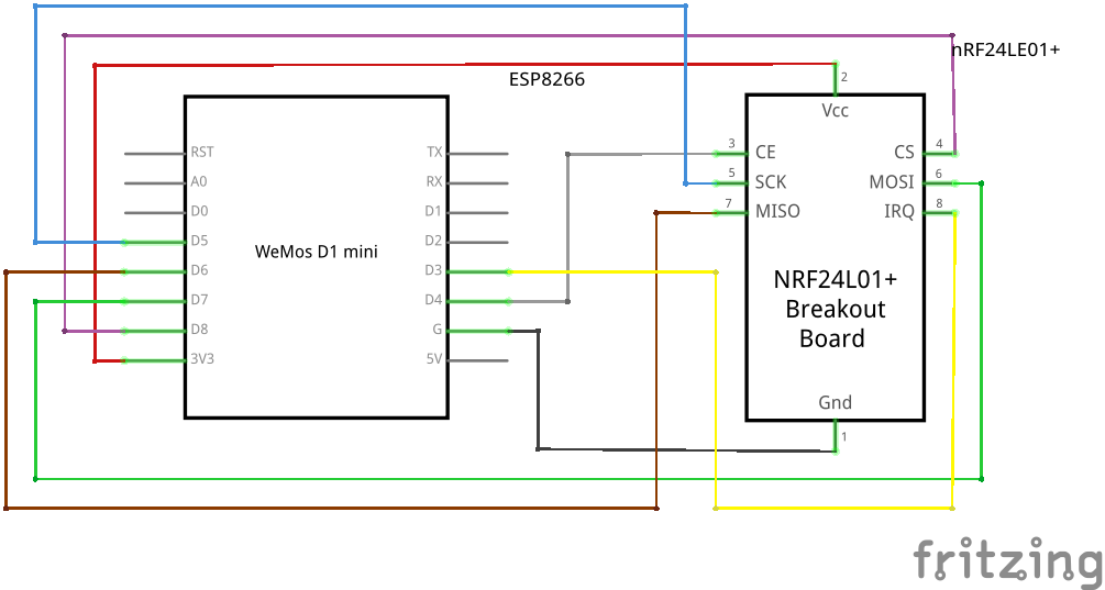

Gast #7030183
Moin
Das mit der Temperatur würde mich auch interessiern, das fehlt mir noch.
Aufbauend auf der Nano-Variante von der ahoy-Seite habe ich mir eine
ESP-Version mit Webserver und Datenschnittstelle (über Web) gebastelt,
die recht gut funzt (siehe Bild).
Außer den 01 und 02 Telegrammen bekomme ich nur 83er, aber wo ist da die
Temp?

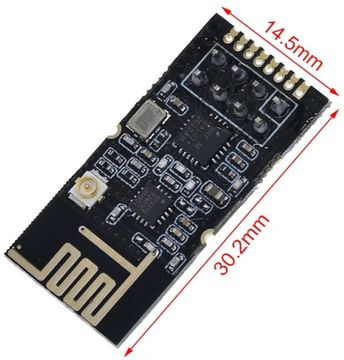

Ich hätte einen Wemos D1 Mini hier, suche aber noch ein passendes NRF
Modul.
Gefunden habe ich dieses hier:
https://smile.amazon.de/DollaTek-NRF24L01-Funk-Transceiver-Modul-antistatischem-kompatibel/dp/B07PQPFTWZ/
Alternativ hat AZDelivery noch was im Sortiment. Wäre davon was richtig?

Mein HM-1200 spricht nicht mit mir. Ich vermute, dass ich den Anschluss
der Funkmoduls an den ESP8266 D1 mit Hubis Software (Danke dafür!) nicht
korrekt gemacht habe. Die Software an sich läuft und verbindet sich
problemlos mit meinem WLAN, die Web-Oberfläche kann ich auch aufrufen,
aber alles 0.
Möglicherweise bin ich nicht der Einzige, der nicht sicher ist, welche
Pins ausser den in Settings.h erwähnten mit dem ESP verbunden werden
müssen.
Meine Bitte: wäre jemand so nett, die komplette Verschaltung dieser
Konfiguration zu dokumentieren...? Dankeschön!
aus Settings.h:
// Hardware configuration
#ifdef ESP8266
#define RF1_CE_PIN  (D4)
#define RF1_CS_PIN  (D8)
#define RF1_IRQ_PIN (D3)
GND und Vcc (3,3V bzw. 5V bei Verwendung der Spannungsregler-Platine für
den NRF24) sind klar.
Aber was ist mit MO (D7?) und MI (D6?)...
#7033831
Peter L. schrieb:
> aus Settings.h:
> #ifdef ESP8266
Ich habe:
D4 -> CE
D8 -> CSN
D3 -> IRQ
D5 -> SCK
D6 -> MIso
D7 -> MOsi
VCC und GND ergeben sich.
Leider auch noch kein Signal.
@Hubi: war da nicht noch was mit der "ersten Taufe" damit der Gerät
spricht?
Sonnenoffest hab ich mal auf 120min gestellt, du verwendest da UTC,
oder?
Sonst sehr gute Arbeit :)
Vielen dank!

#7033852
OK, wie auch von Daniel geschrieben, habe ich es so gemacht:
NRF24       ESP8266
RF1_CE_PIN  D4
RF1_CS_PIN  D8
RF1_IRQ_PIN D3
RF1_MO_PIN  D7
RF1_MI_PIN  D6
RF1_SCK_PIN D5
GND         G
VCC(5V)     5V (NRF24 mit Spannungsregler-Platine)
VCC(3,3V)   3V3
Leider auch bisher noch nichts empfangen, und jetzt ist <Nacht>.
Morgen kommt die Sonne wieder ;-)

#7034216
Hubi´s Code funktioniert bei mir ohne Probleme. Ich habe auch keine
DTU...
Der Code hat sofort funktioniert, nachdem ich die WR SN eingetragen
habe.
1. Es muss (!) der nRF24L01+   sein. Das PLUS ist wichtig !  Ein "alter"
nRF24L01 (ohne Plus) funktioniert NICHT !
2. Sucht im Code nach
"// radio1.printPrettyDetails();"
und übersetzt den Code mal, in dem Ihr das wieder einkommentiert
"radio1.printPrettyDetails();"
Dann findet Ihr in der Seriellen Konsole was das - sofern der RF24
richtig verdrahtet ist - so aussieht.
Steht da NICHT  "RF Data Rate            = 250 KBPS " ist was Faul in
der Kommunikation zum nRF24L01+ .
SPI Frequency           = 10 Mhz
                                Channel                 = 3 (~ 2403 MHz)
RF Power Amplifier      = PA_MAX
RF Low Noise Amplifier  = Enabled

Danke an Hubi für das Update des ESP8266/ESP32 Codes und die anderen die
hier schon fleißig getraced haben!
Seit ich meine HM-600 Seriennummer (beginnt mit 1141 7310 xxxx)
eingetragen habe und das in der alten Version (vom 10.4.) fehlende
Debug.h auskommentiert habe funktioniert es bei Tageslicht problemlos.
Ich habe diese Bibliotheken extra installiert:
* RF24
* TimeLib
* Pinger (braucht man in der neuen Version vom 13.4.  evtl. nicht mehr
Hier sind die Verbindungen meiner beiden Komponenten:
* Pinout des PA nRF24L01+ Moduls:
Ich habe dieses hier von derpaule auf eBay bestellt, scheint nur jetzt
vergriffen zu sein.
Aber man kann wie bei den AZ-Delivery aus der Zone sehr gut das nRFL01
"+" sehen.
https://www.ebay.de/itm/165071116650
Die Debug Ausgaben sollte m.E. immer das og.
radio1.printPrettyDetails(); aktiviert haben, damit man etwas über die
korrekte Belegung des nRF24L01 Moduls erfährt.
|Colour|Description|Pin|Pin|Description|Colour|
|black | GND       |[1]|[2]| VCC +3.3V |white |
|grey  | CE        |[3]|[4]| CSN       |purple|
|blue  | SCK       |[5]|[6]| MOSI      |green |
|brown | MISO      |[7]|[8]| IRQ       |yellow|
* ESP8266 / NodeMCU Anschlüsse:
Wire Connections
    | nRF24L01+ |--colour--| ESP8266   |
    |       GND |---black--| GND       |
    |       VCC |----red---| +3.3V     |
    |        CE |---grey---| D4        |
    |       CSN |--purple--| D8        |
    |       SCK |---blue---| D5        |
    |      MOSI |---green--| D7        |
    |      MISO |---brown--| D6        |
    |       IRQ |--yellow--| D3        |
Die beiden ASCII Diagramme bzw. das Fritzing Layout kann man gerne in
das Readme.md auf dem Ahoy Github einchecken.

Mein Setup:
- HM1200
- NRF24L01+ https://www.ebay.de/itm/255283312809
- ESP8266 (ESP-07)
- Verdrahtung wie in dem Post darüber
Aktueller Stand:

NRF24L01+ und ESP8266/ESP32 funktionieren anhand des o.g. Schaltplans
(Fritzing) und mit der Software NRF24_SendRcv.zip (18,2 KB) von Hubi vom
13.4.2022 für einen Hoymiles HM-600 recht zuverlässig. Solltest Du einen
anderen HM-1200, etc. Wechselrichter haben, ist wohl noch etwas
Detailarbeit nötig.

> Wer erbarmt sich?😪
Du kannst auch das Ahoy [1] GitHub Repo von Martin G. (Petersilie)
auschecken, dort befindet sich nun auch die von lumapu um ein ESP
WiFi-Setup und OTA erweiterte ESP8266 Version, wie auch die bereits im
Vorfeld von den Ersten hier im Thread benutzte Python Variante des ahoy
Tools. Dafür brauchst Du dann halt einen Raspberry Pi 2+ das NRF24L01+
Modul und die Verkabelung. Was Du verwenden und erreichen möchtest
entscheidet jede/r selbst.

Hallo Lukas P., habe mir mal Deinen Code aus dem ahoy github geclont und
versucht zu deployen.
Folgende Punkte sind mir aufgefallen:
* Du setzt mRadio->setPALevel(RF24_PA_MAX); in app.cpp obwohl Oliver F.
bemerkt hat, daß bei ihm nur RF23_PA_MIN bzw. RF24_PA_LOW mit 100uF am
nRF24L01+ Modul funktioniert. Vermutlich bricht bei RF24_PA_MAX die
Spannung am +3.3V Anschluß des ESP8266 ein.
* das Verzeichnis heißt ahoy/tools/esp8266 aber das ahoy-esp.ino, meine
Arduino IDE 1.8.13 beschwert sich, daß das Verzeichnis nicht so heißt
wie die ino Datei.
* ich habe versucht die WiFi und Wechselrichter Daten auf der Setup
Seite einzutragen. Leider ist das Programm die ganze Zeit schon
beschäftigt im Hintergrund per nRF24L01+ und vermutlich Dummy
Adress-Daten an den Hoymiles zu senden und zu empfangen. Dadurch
verliere ich immer die Verbindung, bevor ich die WiFi und Device Daten
eingeben kann.
Gibt es eine Möglichkeit das Hauptprogramm (im unkonfigurierten Zustand)
anzuhalten bzw. eine längere Wartezeit (z.B. 5 Minuten) zwischen den
Anfragen zu konfigurieren ?
* Alternativ könnte man diese evtl. auch in der defines.h hinterlegen,
nur habe ich die korrekten define / settings nicht herausgefunden:
#define SSID "meineSSID"
#define PWD "meinPasswort"
#define DEVNAME "ahoy-esp"
#define HOY_ADDR 0x1141 7312 3456
* ist die HOY_ADDR eigentlich als komplette Serialnumber anzugeben oder
bereits im um die "Modelnumber" gekürzten BCD Format, d.h. 0x56 34 12 73
01 ?
ich sehe aktuell kein Problem. Danke für den Hinweis, ich werde die
anderen Settings mal ausprobieren. Aktuell kommen die 3.3V aus meinem
FTDI USB Adpater. Habe auch schon mal extern versorgt, das hat aber
nichts verbessert.
Was mir aufgefallen ist: Ich bin relativ weit weg vom WR (eine
Betondecke und 10m durch den Garten). Wenn ich allerdings direkt zum WR
gehe, bekomme ich keine Pakete mehr. Hier im Keller muss die Antenne
auch sehr genau liegen.
> wie die ino Datei.
Danke für dein Feedback, ich habe eine neue Version eingecheckt, die
hoffentlich alle deine Probleme beseitigt, hier das commit-log:
- renamed .ino (must be identical to parent folder name)
- build CRC over settings, only if the CRC matches settings are applied
- send command 0x80 (set time was wrong)
- improved crc16 routine
- added statistics for received commands and send statistics (channels
are not correct for now!)
- receive of commands 0x01, 0x02, 0x03, 0x81 and 0x84 working

Danke auch für die Übernahme der Verbindungsskizze in das GitHub Repo.

Ich habe meine NRF-Module nun erhalten.
Ich habe mich die ganze Zeit gewundert, warum
[[https://github.com/grindylow/ahoy/tree/main/tools/esp8266]] keinen
Empfang brachte, mit Hubis Code jedoch alles funktioniert.
Verkabelung ist nach diesem Schema:
[[https://github.com/grindylow/ahoy/blob/main/doc/AhoyMiles_bb.png]]
Für den ESP8266-Code im GIT muss man das PINOUT in defines.h anpassen:
// PINOUT
#define RF24_IRQ_PIN        (D3)
#define RF24_CE_PIN         (D4)
#define RF24_CS_PIN         (D8)
Ist das so gewollt (GIT Verkabelung vs. Code)?
Des Weiteren empfange ich mit meinem HM-400 keinerlei 02-er Nachrichten
(also keine AC Spannung/Energie/Frequenz)
Das ist die Statistik nach einigen Minuten:
CMDs:
0x01: 18
0x02: 0
0x03: 0
0x81: 55
0x84: 0
other: 13
CHANNELs:
23: 0
40: 9
61: 44
75: 33

Ergänzend folgende Erfahrungen mit dem HM-400 und diesen Modulen
[[https://www.amazon.de/dp/B06XJN417D]]:
Noch mal etwas Statistik (ESP8266-Code)
CMDs:
0x01: 490
0x02: 0
0x03: 0
0x81: 0
0x84: 0
other: 227
CHANNELs:
23: 2
40: 494
61: 186
75: 3
Zur Reichweite - das Modul ist hier ca. 30-40m über 2 Wände zum WR
entfernt. Also ich finde das sehr gut.

Hallo Marcus,
> // PINOUT
Danke für das Auffinden des Fehlers, ich habe mich ja auch schon
gewundert.
Die Diagramme hatte ich für Hubis Source Code gemacht und Lukas hatte
derweil
den  Source Code mit den WebSeiten angepaßt und hochgeladen.
Auf die Idee die RF Pins zu überprüfen bin ich leider nicht gekommen.
Ach ja die aktuelle github Version scheint nur HM1200 zu unterstützen.
Der Decoder für HM600 und HM400 etc. scheint noch zu fehlen.
@Lukas P., wollen wir die Anpassung im Code machen oder soll ich neue
Diagramme generieren ?
#7044999
ich werde die Pins konfigurierbar machen und den default im Source auf
die Diagramme anpassen. Dann muss man im besten Fall keine Änderungen am
Code machen. Mein Code passt aktuell zu meiner Hardware.
