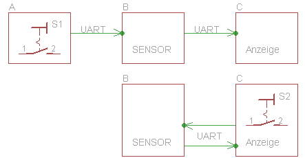

Zunächst erst noch einmal eine kurze Beschreibung der bereits funktionierenden Lösung. (Verwendung von 3 Geräten) Gerät A sendet nach einem Tastendruck an das Gerät B Daten. Gerät B ist auf die Adresse 0x0202 und dem Kanal 09 konfiguriert. ( gesendete Daten: 0x02, 0x02, 0x09, 0x56.) Gerät B erkennt an der „Marke“ 0x56, dass es Messwerte senden soll. Dazu sendet das Gerät B an das Gerät C den Datenstrom 0x03, 0x03, 0x09, 0xXX, 0xYY, 0xZZ. 0x03, 0x03, 0x09 sind die Adresse + der Kanal von Gerät C. XX, YY, ZZ usw. sind die eigentlichen zu übertragenden Messwerte. Jetzt soll Gerät A entfallen, sodass der Datenverkehr nur noch über 2 Geräte erfolgt. Dazu sendet das ehemalige Gerät C nach einem Tastendruck die Daten, die vorher das Gerät A gesendet hatte und löst damit wieder eine Antwort von Gerät B mit den Messwerten aus. Die Antwort (Messwerte) wird von Gerät C empfangen und weiter verarbeitet. Somit werden nur die mit B und C bezeichneten Geräte verwendet. Ich würde mir wünschen, dass neue Vorschläge direkt in Form von Änderungen an meinen Programmcode (0198b_send_an_0202_G1_antwort_empfangen.c) mit Kommentar gemacht werden.
Wolle G. schrieb: > Somit werden nur die mit B und C bezeichneten Geräte verwendet. > Ich würde mir wünschen, dass neue Vorschläge direkt in Form von > Änderungen an meinen Programmcode > (0198b_send_an_0202_G1_antwort_empfangen.c) mit Kommentar gemacht > werden. Das hab ich schon so verstanden. Aber ich brauche trotzdem deine Zuarbeit. Mit welcher Taktfrequenz läuft deine CPU? Wie sind deine Taster beschaltet? Hast du einen Schaltplan? Ist dein Gerät C selbst gebaut oder ein gekauftes Board? Wenn gekauft, zeig mal einen Link auf die Seite oder noch besser dessen Beschreibung.

Wolle G. schrieb: > Jetzt soll Gerät A entfallen, Also, du verwirrst mich. Was zum Kuckuck sollen sich die unterschiedlich vielen Geräte denn gegenseitig sagen? Das ist ja schlimmer als in einer Beziehungskomödie, wo man nie so recht sagen kann, wer mit wem im nächsten Kapitel ins Bett steigen wird... Versuche doch lieber, dein eigentliches Anliegen mal allgemeinverständlich zu formulieren. W.S.
Wolle G. schrieb: > Zunächst erst noch einmal eine kurze Beschreibung der bereits > funktionierenden Lösung. (Verwendung von 3 Geräten) Kann ehrlich gesagt dein Problem nicht verstehen. Abgesehen davon, dass du vielleicht deine Schnittstellen an den einzelnen Controllern nicht sauber programmiert hast (was ich nicht prüfen kann) hast du doch 2 recht überschaubare Flußdiagramme beschrieben. Im zweiten Fall, also ohne A, macht B doch genau das, was vorher A gemacht hat und während vorher C Daten von B empfangen hat, soll nun C auch noch Daten an A (zurück)senden. Wünsche dir jedoch Erfolg, denn falls die Hardware wirklich tadellos funktioniert, dann wird es bestimmt ein Denkfehler in deinen Programmen sein. Gruß Rainer
Rainer V. schrieb: > soll nun C auch noch Daten an A sorry, soll natürlich heißen: soll nun C auch noch Daten an B, um im Bild zu bleiben...
Rainer V. schrieb: > Kann ehrlich gesagt dein Problem nicht verstehen. Ich schon. Der Wolle hat schon ne Menge Semester auf dem Buckel und war nie wirklich Programmierer. Schau dir seinen ersten Quelltext an.

Wolle G. schrieb: > Gerät A sendet nach einem Tastendruck an das Gerät B Daten ... > [viel Zeugs gelöscht...] Kann man das so zusammenfassen? B sitzt nur da und wartet auf ein "Kommando". Trifft "Kommando" ein, schickt es "Daten" an C. A wartet auf "Taste", und schickt dann "Kommando" an B. C macht daselbe wie A, aber zusätzlich wartet es auf "Daten"
Falk B. schrieb: > Schau dir seinen ersten Quelltext an. Na ja, ich kenn die Controller nicht...aber wenn die "ABC"-Version funktioniert, dann ist die Umsetzung auf "BC" doch wirkich kein Hexenwerk. Ob ich jetzt 3 (gleiche) Schnittstellen habe, die miteinander "sprechen" oder 2, ist doch irgenwie Wurscht oder? Gruß Rainer
Ein Bild sagt mehr als 1000 Worte.
Rainer V. schrieb: > Na ja, ich kenn die Controller nicht...aber wenn die "ABC"-Version > funktioniert, dann ist die Umsetzung auf "BC" doch wirkich kein > Hexenwerk. Für den Op in seiner Situation und seinem Wissen und Erfahrung schon.
Falk B. schrieb: > Für den Op in seiner Situation und seinem Wissen und Erfahrung schon. OK, dann sind die Leute gefordert, die die MSP430F1611 bzw. MSP430F1232 kennen. Wage jetzt erst mal nicht zu bestreiten, dass auch die erste Version noch nicht so richtig funktioniert...aber das hilft natürlich auch nicht weiter, sorry. Gruß Rainer
Hannes schrieb: > Kann man das so zusammenfassen? > > B sitzt nur da und wartet auf ein "Kommando". Trifft "Kommando" ein, > schickt es "Daten" an C. > > A wartet auf "Taste", und schickt dann "Kommando" an B. > > C macht daselbe wie A, aber zusätzlich wartet es auf "Daten" Nicht ganz. B ist das Gerät, welches die Messwerte erfasst und wartet, bis das "Kommando" 0x56, gesendet von A, eintrifft. Wird 0x56 von Gerät B erkannt, dann sendet Gerät B an Gerät C Messwerte, welche auf einem Display angezeigt werden. Das Ganze funktioniert bei mir problemlos. Analog ähnlich soll es nun mit nur 2 Geräten ablaufen. Man könnte das Verfahren evtl. auch mit der Funkfernablesung bei den Heizkostenverteilern vergleichen.
#6877238
Wolle G. schrieb: > Nicht ganz. Also, wenn ich dich jetzt verstanden habe, sieht das so aus: A ist quasi die Start-Taste, die B startet B ist quasi das Meßgerät, das seine Resultate an C sendet C ist quasi die Anzeige, die die Resultate anzeigen soll. Es ist also schlichtweg keine Art von Ring, wo die Resultate von mehreren Geräten gesammelt und zusammen an das kommandierende Gerät gesendet werden sollen, sondern lediglich eine lineare Verbindung dreier Geräte: Knopf, Meßgerät, Anzeige. W.S.

W.S. schrieb: > A ist quasi die Start-Taste, die B startet > B ist quasi das Meßgerät, das seine Resultate an C sendet > C ist quasi die Anzeige, die die Resultate anzeigen soll. Und nun soll, wie im Blockschaltbild weiter oben richtig gezeichnet, C die Start-Taste sein und B die Messwerte wieder an C senden, zwecks Anzeige!? Ich schlage dem TO vor den Ablauf anhand des Blockschaltbilds noch mal seine bisher benutzten Befehle für A,B und C drunter zu schreiben und dann auf die B, C-Version neu zu verteilen. Muß man halt mal ein wenig knobeln :-) Viel Spass und Gruß Rainer
W.S. schrieb: > Also, wenn ich dich jetzt verstanden habe, sieht das so aus: > A ist quasi die Start-Taste, die B startet > B ist quasi das Meßgerät, das seine Resultate an C sendet > C ist quasi die Anzeige, die die Resultate anzeigen soll. Richtig verstanden. Diese Arbeitsweise ist eigentlich nur eine Art Übungsaufgabe gewesen, um schrittweise die Funktionsweise und Ansteuerung der Sende/Empfangsmodule besser kennen lernen zu können. Jetzt soll aber die Verbindung mit nur 2 Geräten erfolgen. Wie schon mal gesagt, funktioniert es unter Verwendung des Programmentwurfs 0198b_send_an_0202_G1_antwort_empfangen.c (erster Beitrag) erst teilweise. D.h., das erste Gerät sendet nach Tastendruck den „Schlüssel“ 0x56 (willkürliche Zahl), das zweite Gerät antwortet mit der Sendung der Messdaten an das erste Gerät, welches die Messwerte dann anzeigt. Dieser Vorgang läuft mit meinem Programmentwurf leider nur einmal ab ("hängt sich auf"). Erst nach dem Zurücksetzen des ersten Gerätes führt ein weiterer Tastendruck zum Auslösen des Vorgangs.

Rainer V. schrieb: > Ich schlage dem TO vor den Ablauf anhand des Blockschaltbilds noch mal > seine bisher benutzten Befehle für A,B und C drunter zu schreiben und > dann auf die B, C-Version neu zu verteilen. Blockschaltbild? Mir wird das langsam zu hoch. Ich kenne mich nur mit Ablauf- oder auch State-Diagrammen aus. Hab mir die Mails des TO nochmals durchgelesen - mehrfach. Wie mir scheint ist die Version mir 3 Geräten nicht mehr gefragt, sondern nur noch die mit 2. Das würde dann imho bedeuten: - B erfasst Daten und wartet auf ein "Kommando". Trifft "Kommando" ein, schickt es "Daten" an A. - A wartet auf "Taste", und schickt dann "Kommando" an B. Zusätzlich wartet es auf "Daten" und zeigt diese ggf. an. Kann der TO das bitte so bestätigen?
Hannes schrieb: > Blockschaltbild? Mir wird das langsam zu hoch Himmel, ein paar Posts nach oben, da hat Falk B. ein Blockschaltbild gepostet. Ist das denn so schwer?? Und jetzt halt dich doch bitte wenigstens an die bisherige "Nummerierung"! Hannes schrieb: > - B erfasst Daten und wartet auf ein "Kommando". Trifft "Kommando" ein, > schickt es "Daten" an A. > - A wartet auf "Taste", und schickt dann "Kommando" an B. Zusätzlich > wartet es auf "Daten" und zeigt diese ggf. an. A ist raus!! Und Prosa muß jetzt auch nicht mehr sein. Wir haben Blockschaltbild... Rainer

Wolle G. schrieb: > Jetzt mal ein neuer Versuch, aus dem man ableiten könnte, ob ich mich > verständlich ausgedrückt habe: > Ich habe versucht, in der Funktion "void antwort_empfangen(void)" den > Wert von daten1 mit Hilfe von: > void Dx_ausgeben(char data) { > lcd_set_cursor(0, 4); > sprintf(tmp_string, "%02X", data); > lcd_print_string(tmp_string); > } > mit ausgeben zu lassen. Auch wenn ich 02X in 04X ändere, werden nur > 2 Stellen ausgegeben. Logisch. Dein Funktionsparameter ist ein char, das sind beim MSP430 8 Bit. Für 16 Bit gibt es ja in deiner Software void daten_ausgeben(unsigned int data) Damit kann man 16 Bit Werte ausgeben, wenn gleich hier in dezimal. Man kann auch deine Funktion auf 16 Bit umstellen.
