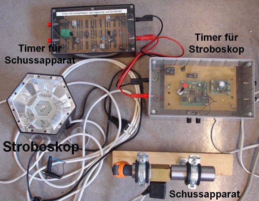

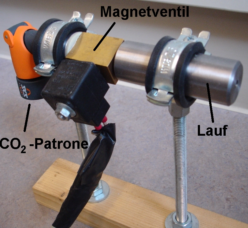

von Simi (Gast)
Hallo Florian
Wie viel weisst du von Elektronik?
Die Blitz bzw. Lichtenergie die du brauchst ist schon beachtlich. Wenn
die Zeit kleiner wird wird die Leistung dementsprechend grösser und es
somit komplexer...
Ich rate dir, falls du noch nicht allzu viel Erfahrung mit Elektronik
hast, eine Ansteuerung für einen normalen Blitzer zu machen.
Die haben (zumindest damals) einen AUX Eingang, welchen man nur
kurzschliessen muss um einen Blitz auszulösen. Dies konnte man dann auch
gleich für die Kamera verwenden, die hatte das gleiche interface.
Ich hatte sowas auch schon gemacht, es ist relativ einfach. Zumindest
bei dem welchen ich damals benutzt habe. Die Ansteuerung habe ich über
eine IR-LED und IR-Sensor gemacht, die Zeiten (Delay und
Belichtungszeit) hatte ich damals über ein Arduino gemacht (mit teils
eigenen Zeitverzögerungsroutinen, da das Arduino zeugs Zu wenig genau
ist...).
Mit diesem Setup ist es mir gelungen eine Kugel (oder was auch immer das
ist) von einem Luftgewehr zu Fotografieren. Ein Tropfen sollte da kein
Problem sein ;)
Falls du mehr Infos willst, einfach melden.
Gruss
Simon

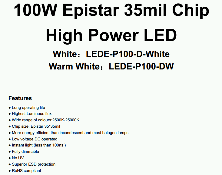

von ArnoR (Gast)
Florian R. schrieb:
> Meine aktuelle 50 Watt LED ist, denke ich, zu langsam.
Es gibt durchaus schnelle Power-LEDs, die deutlich unter 1µs Auf- bzw.
Abblendzeit schaffen, bei manchen steht das sogar im Datenblatt, siehe
Anhang. Es gibt aber auch welche, die sehr viel langsamer sind. Daher
muss man normalerweise selbst messen.

Ich würde mir die 100W Epistar besorgen. Könnte mir jemand eine
Schaltung zeigen mit der ich über einen Externen Trigger diese Schalten
kann? Bitte mit Erklärung. Explain me like i'm five :D

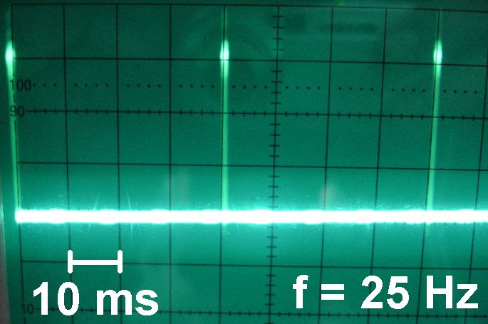

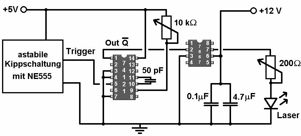

von Christoph E. (Gast)
Die Schaltung mit dem 7667 verwende ich zur Bestimmung der
Lichtgeschwindigkeit. Anstelle des Lasers kannst du dann ja eine LED
schalten, ggf. noch mit einem schnellen Transistor/Mosfet dazwischen.
Die Pulse vom Monoflop 74121 haben eine minimale Länge von ca. 100 ns.

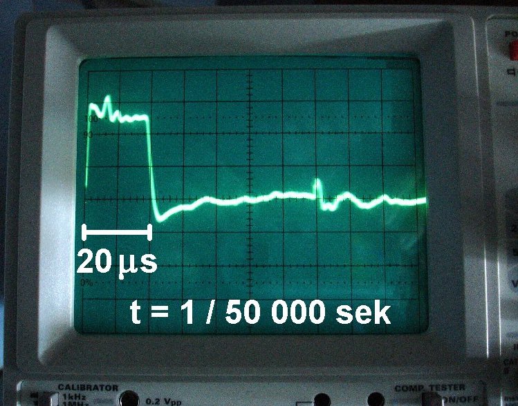

Dann habe ich für meine High-speed-Fotografie auch ein Stroboskop im
Einsatz. Dessen Blitz dauert rund 20 µsek.
