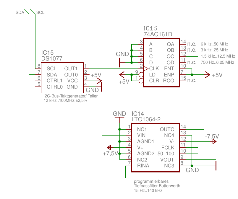

von Karl B. (gustav)
D6 und D7 sind noch falsch herum gezeichnet im Schaltbild.
Das hatte ich irgendwo schon mal korrigiert.
Abgesehen davon, habe ich das Gerät mittlerweise demontiert. Total aus
der Zeit gefallen. Damals wusste man es noch nicht besser. Der nächste
Schritt war dann Switched-Capacitor-Technik. Aber wie gesagt:
Das geht heute viel besser ohne Verschleiß von Relais und mit bereits
gut dokumentierten Bausätzen und ICs.
https://www.velleman.eu/products/view/?id=460646
ciao
gustav

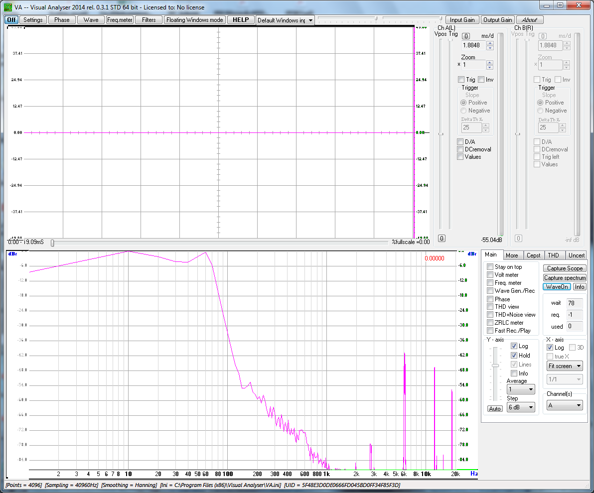

Es gibt natürlich auch kostenlose Spektrumanalyzer für die Soundkarte.
Hier eine Messung mit dem "Visual Analyzer" von Sillanumsoft.
https://www.sillanumsoft.org/
Ein Schalterkondensator-Tiefpass mit LTC1064-2, ein Butterworth-LPF
8.Ordnung. Bei 6 kHz schlägt die Taktfrequenz noch etwas durch.
https://www.analog.com/media/en/technical-documentation/data-sheets/10642fa.pdf

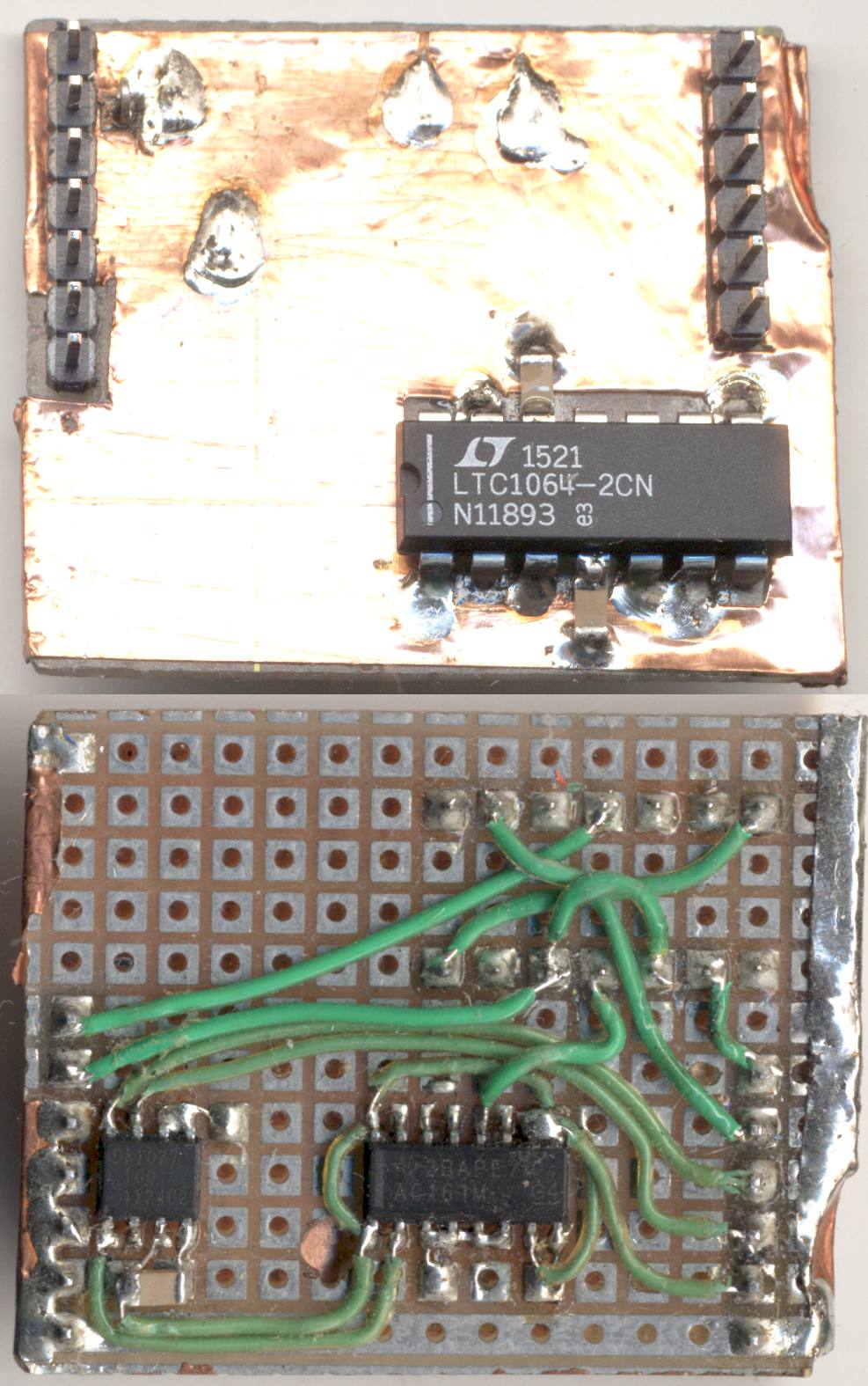

Da schon MF10 und VCF genannt wurden, hier meine kleine Tiefpasschaltung
über I2C-Bus abgestimmt, damit ist die Kurve oben gemessen.
SC-Filter sind eher Technik der 90er, auch die Preise sind dort
stehengeblieben.
Mouser-Preise 1 Stück:
DS1077-100 3,20€
LTC10644-2 22,96 €
74AC161 0,665 €
Dazu ein paar Abblock-C und eine dreifache Spannungsversorgung plus
I2C-Controller, eigentlich noch akzeptabel. Ich hatte an höhere Preise
gedacht. Die 2,5% Frequenztoleranz des DS1077 sind zwar keine
Quarzgenauigkeit, aber immer noch besser als das ganze mit
engtolerierten Kondensatoren aufzubauen.

von Dergute W. (derguteweka)
Moin,
OK, also ich muss jetzt doch mal vergleichen:
> DS1077-100 3,20€
> LTC10644-2 22,96 €
> 74AC161 0,665 €
Dann hat man ein ziemlich halbfertiges Ding, was in Ergaenzung mit viel
weiterem Gedoens irgendwann mal ein Audiospektrum zerlegen kann...
vs.
1x ATMEGA16 fuer 4.05 EUR beim Reichelt
Dazu Huehnerfutter fuer Eingangsfilter und Ausgangs "DACs" (=4x R),
dazu einfache 5V Spannungsversorgung
OK - dann noch der springende Punkt: Software, die das alles macht.
Fuer eine Komplettloesung, wo Audio reingeht, und das Scope direkt
angeschlossen wird.
