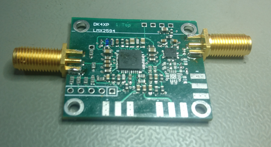

#6950900
Ja, die Dioden im Ringmischer machen ihren rechteckförmigen Strom
selber.
Wenn jemand den LMX2594 brauchen kann, da kann ich mit Testplatinchen
aushelfen. Links 100 MHz oder besser noch mehr rein,  rechts 10 MHz
bis 15 GHz raus. Braucht SPI zum Einstellen, Software gibt's noch
nicht. Wird bei mir vom TI  USB/SPI-Dongle und der Software als
evaluation board akzeptiert.
ADF5356 boards liegen hier wohl auch noch rum. Ist halt doof, dass
der über 6 GHz einen Verdoppler braucht und der eingebaute kaum
Grundwellenunterdrückung bietet. Das dürfte den TO aber kaum stören.
Das sollte nicht das erste Lötprojekt sein. Heißluft minimum.
(Kommt im nächsten DUBUS)
Gerhard, DK4XP
