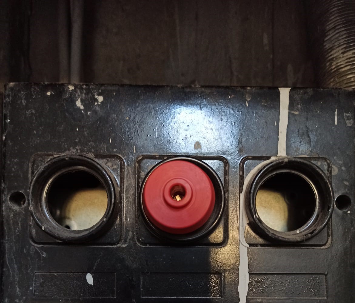

Hallo Leute,
Wie funktioniert Diese Sperre?
Es ist keine Verplombung vorhanden
Unter welchen Voraussetzungen darf dies unbemerkt ohne Nachricht gemacht
werden?
Wohnung ist noch nicht bewohnt, es werden Elektro- und andere
Sanierungsarbeiten durchgeführt.

Einfach entfernen, Sicherung reinmachen und schauen wer in welchem Raum
einen Schlag abbekommt oder wo es anfängt zu bruzzeln.
Es ist doch logisch dass solche Einschalt-Sicherungen nur dafür da sind
dich zu ärgern. Lass dir das nicht gefallen!
Wegen Leuten wie dir wurden sicher die Hauptschalter mit Löchern fürs
Vorhängeschloss erfunden.
Falls ich deine Intention falsch verstanden haben sollte - der
Elektroinstallateur wird das zur Sicherung reingemacht haben. Das muss
er, wenn er umfangreiche Elektroinstallationsarbeiten unternimmt und
nicht möchte, dass jemand unbeabsichtigt die Sicherung wieder reindreht.
Warum sollte er darüber informieren?
von Sven L. (sven_rvbg)
Al. K. schrieb:
> Hallo Leute,
statt einer Sicherung wir die Kappe eingeschraubt und blockiert...
Ersetzt die Plombe.
> werden?
Was heisst unbemerkt... ggf. wurde da nicht bezahlt? Keine Grundgebühr
entrichtet?
Tja bei Anpassung der Elektroinstallation ist auch der Zählerplatz an
die aktuelle Norm anzupassen. Normzählertafeln sind da raus. Da montiert
keiner mehr einen Drehstromzähler.

von Frank D. (Firma: Spezialeinheit) (feuerstein7)
Die beiden anderen Sicherungsplätze sind in der Verteilung nicht
bestückt. Bei diesen Sicherungsaufnahmen kann man ja mit dem Finger den
Fußkontakt in der Verteilung berühren. Also Verteilung ohne
Sicherungsverschraubung offen lassen ist nicht.
Was ich sagen will: Vieleicht ist das auch nur Schutz gegen angrabbeln.
von Ralf X. (ralf0815)
Es dürfte sich um die Unterverteilung für eine der sechs nur einphasig
versorgten Wohnungen aus der hier beschriebenen Wohnanlage handeln:
Beitrag "Re: Alt_Elektrik"
Berührungsschutz? Naja was denkst Du denn was passiert, wenn man den
Finger in die beiden leer gelassen Sicherungs-Löcher rechts und links
von dem bestückten reinsteckt? Liebe Kinder zuhause, bitte nicht
ausprobieren, ihr wollt doch bestimmt mal alt werden und braucht den
Finger noch um ihn in ganz andere Dinge reinzustecken.
Außerdem kann man bei Schraubsicherungen auch einfach das
Sicherungselement entnehmen und den Halter leer wieder einschrauben,
dann ist das auch sicher. Ggf. kommt dann noch ein Aufkleber wie eine
Plombe drüber, daß entweder gesperrt wurde oder daß gearbeitet wird und
nur Herr/Frau X den Aufkleber entfernen bzw. wieder einschalten darf.

In der Wohnung ist eine Provisorische Unterverteilung vorläufig
angebracht.
2poliger Lastschalter,FI, 2 16A Sicherung (Licht/Steckdosen.
Es steht noch nicht fest ob eine 3Phasige Einspeisung erfolgt.
Wird vom Zähler und der gesperrten Si versorgt über die original DDR
Zuleitung..
Wie schon gesagt, ich arbeite da nicht, ich unterstütze und helfe nur
auf Anfrage.
Die sind ja nicht bestückt, also innen sind keine Kontakte und kein
Gewinde für die Kappe.
Sicher, aber die Kappen fallen gerne mal runter und das Keramik ist hin.
Dann lieber so ein roten Knubbel als offen lassen.

von Al. K. (alterknacker)
Da war ein 16A Sicherungsautomat, welcher aber im Kanal deponiert wurde.
In der Wohnung war aber 2Polig abgeschaltet.
Frank D. schrieb:
> Also "gesperrt wenden Sie sich bitte an...
> Entfernen verboten...".
Das habe ich auch erwartet, wenn es mit rechten Dingen zugeht.
> und kein Gewinde für die Kappe.
Das nicht, aber ich komme wunderbar an irgendwelche Stromschienen oder
die Kontakte des bestückten Sicherungshalters dran.
> ist hin. Dann lieber so ein roten Knubbel als offen lassen.
Das hat damit nichts zu tun. Wenn ich die Sicherung rausnehme und die
leere Kappe wieder einschraube, dann fällt sie auch nicht runter. Da
brauche ich keinen Sperr-Einsatz für wenn ich nur einen Berührungsschutz
herstellen möchte.
Alles sehr misteriös.
Vielleicht hat jemand mitebekommen, das da an der Anlage gebastelt wird
durch nicht berechtigte und nun ist die Anlage gesperrt.
Wie gesagt wesentliche Anlagenveränderung heisst Zählerplatz nach
VDE AR-N4100.
Ah, Salamitaktik mal wieder. Das heißt es gibt gar keine Kappe mehr, die
der Elektriker für den Berührungsschutz verwenden könnte.
Ich denke er hat sich's auf diese Weise einfach einfach gemacht,
vielleicht ist die Anlage ja auch noch nicht fertig und kann in
gegenwärtigem Zustand noch nicht wieder eingeschaltet werden. Wie man an
diesem Thread sieht: gute Idee.
Evtl. generell eine gute Idee gegen irgendwelche Typen, die solche
Baustellen ohne Kenntnis/Zustimmung des Elektrikers wieder einschalten
wollen und dann einfach mal Aufkleber entfernen, 'ne Sicherung
reindrehen und sich wundern wieso es plötzlich überall knallt und
knistert... aber die popeln notfalls auch solche Sperrkappen raus.

Ralf X. schrieb:
> Vielleicht wollte auch nur ein Nachbar endlich wieder ein WE ohne
> Baulärm durch irgendwelche unbekannten "Fachleute" haben.
> Deine "Beratertätigkeit" sollte auch auch ohne Strom klappen. :-)
So was ähnliches habe ich schon geäußert.
Die unbekannten "Fachleute" halten sich aber an die Hausordnung;-))
Al. K. schrieb:
> Wer macht so was am Wochenende ohne genauer Kenntnis der Situation
> und Anonym.
> Rechtlich könnte das Teil einfach entfernt werden,
> da Anonym.
> Da öffentlich zugänglich kann es JEDER machen.
Ja keine Ahnung... vielleicht fehlt noch irgend ein Detail, das dazu
berechtigt. vielleicht kommt das böse Erwachen noch mit der Post?
Ich hab sowas vor Jahren in verlassenen Häusern gesehen, da waren alle
Zähler gesperrt, da keiner mehr im Haus wohnt. Da kam die Zählertafel
mit samt der Sperrkappen in den Container, da renoviert wurde.
Eventuell wurde der "Anschluss" beim VNB abgemeldet oder falsch
umgemeldet?
Vorbesitzer hat gekünndigt, Künndigug hat sich mit Anmeldung
pberschnitten...
Da man nicht vor dem Zähler sperren kann, die Kappe nach dem Zähler?
SLS Schalter oder Hauptschalter würde man ausschalten und plombieren.
> umgemeldet?
> pberschnitten...
Das könnte auch sein, habe ich meinen Chef schon gesagt.
Es bleibt aber trotzdem diese ominöse Anonymität.
Du kannst uns ja aufklären, wenn die Sache sich aufgeklärt hat...
BTW: jeder VNB hat einen Notdienst... da kann man auch am WE anrufen!
Sogar nachts!
> Sogar nachts!
Na ja, ich sehe das noch nicht als Notsituation, wenn wir Strom für
Licht
und paar andere Teile benötigen bekommen wir es  von den Nachbarn.
Wenn das wirklich der Energieversorger war , dann bin ich auch gespannt
wie dieses Verhalten begründet wird.
Dann eben Bereitschaftdienst... =)
Über die Zählernummer sollten die bereits am Telefon sagen können, was
nicht geht
Aber eine gewisse Notwendigkeit scheint schon da zu sein, sonst würden
wir nicht darüber diskutieren.
Al. K. schrieb:
>> umgemeldet?
>> pberschnitten...
Deinem Chef? *megalol
Ist das der, den Du beräts, wie er die neuen Kabel verlegen und
anschliessen soll?
Wer Dich kennt, der weiss eh, dass Du eh niemals etwas ausreichend
umfassend schilderst und man Dir das Geschilderte auch nur umfassend
glauben sollte, wenn man die Bücher der Gebrüder Grimm als
Tatsachenberichte wertet.
Übrigens haben viele EVU schon lange damit aufgehört, ihre Kunden
öffentlich an den Pranger zu stellen, wenn die Sperreinrichtung im
weitgehend öffentlichen Treppenhaus/Keller installiert wurde.
Und in welchem Briefkasten sollten die eine Benachrichtigung werfen,
wenn die ggf. gar nicht wissen, wer ihr ggf. neuer Vertragspartner ist?
Aktuell dürfte Dein "Chef" ja eh noch nicht dort auf der Baustelle
angemeldet sein, usw. usf..
Wenn die Sperre z.B. heute morgen eingerichtet wurde und ein
Anschlussinhaber bekannt ist, geht ggf. auch erst am Montag die Post an
diesen raus..
Und ansonsten sollte jeder denkende Mensch wissen, dass man sich bei
einer Anschluss-Sperre als erstes an den Betreiber wendet.
> anschliessen soll?
Auf dieses "Niveau" wollen wir uns doch nicht begeben.
natürlich wennn es nicht anders lösbar ist!
Al. K. schrieb:
>> anschliessen soll?
Was ist an meinen Fragen falsch oder verfehlt das Niveau?
(Nicht nur) Jeder zugelassene Elektriker kennt die Sperreinsätze und
weiss wie die funktionieren, Du stellst aber als "Berater" (von wem oder
welchem Chef?) nicht nur in diesem Thread diverse Fachfragen, die Dir
ein zugelassener/ausgebildeter Elektriker an sich sofort beantworten
könnte.
Und da in der Wohnung schon lange schwer an der Elektrik gearbeitet wird
und kpl. erneuert werden soll, scheint das nicht durch so ein
Unternehmen (o.ä.) zu erfolgen.
Ansonsten hättest Du (oder Dein "Chef") da einfach mal nachgefragt, ob
die das waren und warum, oder was sonst möglich ist.
An einem Freitag(nach)mittag sollte man da doch noch irgend jemand
erreichen..
Aber spätestens dann sollte doch der Versorger befragt werden, wenn so
eine Lösung nicht möglich ist.
Zum Scherz dreht da niemand so eine Sperre rein, die alleine um 30,-€
kostet und das Werkzeug noch einmal 20,-€, wenn er damit rechnet, dass
der Wohnungsinhaber die mal eben zerstört oder klaut..
Du hast aber als erstes (und auch jetzt noch) danach gefragt, wie diese
Sperrkappen funktionieren und das eigentliche Problem noch immer nicht
gelöst, also eher bewusst vermieden, den Versorger anzurufen, was ich
Dir um 19:35 empfohlen habe.
Sven L. hat Dir auch geschrieben, dass die einen Notdienst (24/7)
unterhalten.
Die haben nämlich auch einen Versorgungsauftrag und keine Lust, ggf. für
Schäden durch Nichtlieferung haften zu müssen.
Inzwischen ist der Freitag vorbei und bei Dir (Euch?) scheinbar alles
beim alten und Du suchst immer noch nach einer anderen Lösung.
Was bitte soll man davon anderes halten, als ein "Märchen"?

> Doch - da spricht sehr viel dagegen - in Unkenntnis der Sachlage zum
> Beispiel die elektrische Sicherheit!
Ja richtig. Nur stell dir vor, eines Tages findest du so ein Ding an
deiner Hauptverteilung. Du kennst dann die Sachlage erst mal genau,
nämlich dass z.B. keine Elektroarbeiten o.ä. bei dir im Haus stattfinden
und du auch keine Post vom Versorger hast.
Man muss sicher nicht Dulden dass jemand aus heiterem Himmel so ein Ding
anbringt.
Anders sieht es halt aus, wenn es z.B. mehrere Parteien gibt, das Haus
grade ne Baustelle ist o.ä.
Diese Umstände muss man berücksichtigen.

> Warum gibt es da 3 Steckplätze und zwei sind leer?
Das war bei Millionen Wohnungen so.
Cyblord -. schrieb:
> Wo ist der Verteiler angebracht?
Jeder der sowas kennt sieht es im Bild!

von Toralf W. (toralf)
Eine Wiederinbetriebnahme des gesperrten Zählerplatzes ist doch kein
Mysterium!
Man muss immer unterscheiden zwischen dem Netzbetreiber und dem
Energieanbieter (Lieferant). Der Energieanbieter kann auch ein
Grundversorger sein. Die Trennung ist gesetzlich geregelt.
Möchte man einen Zähler(platz) nach Sperrung wieder in Betrieb nehmen,
ist eine Anmeldung bei einem Anbieter oder dem Grundversorger nötig.
Dieser informiert den Netzbetreiber über die Anmeldung und leitet damit
eine Wiederinbetriebnahme ein. Hierfür gibt es gesetzliche Fristen die
bis zu 10 Werktage reichen.
Die Wiederinbetriebnahme kann nur durch den Energieanbieter beim
Netzbetreiber beantragt werden, nicht durch Vermieter oder Eigentümer
direkt.
Ist dem Netzbetreiber bei der Wiederinbetriebnahme die Kundenanlage
nicht zugänglich oder erscheint fragwürdig, wird diese vom Zählerplatz
abgeklemmt und nur der jeweilige Zähler wird entsperrt. Meist gibt es
dann eine Mängelanzeige, die der neue Nutzer durch eine Fachkraft seiner
Wahl beim Netzbetreiber entkräften lassen kann. Erst dann wird die
Wohnungsverkabelung wieder am Zähler angeklemmt.
> Mysterium!
Das nehme ich auch an.
Nur die Sperrung ist mysteriös.
Danke für die seriöse Erklärung.
Hatte das nicht mehr erwartet.
