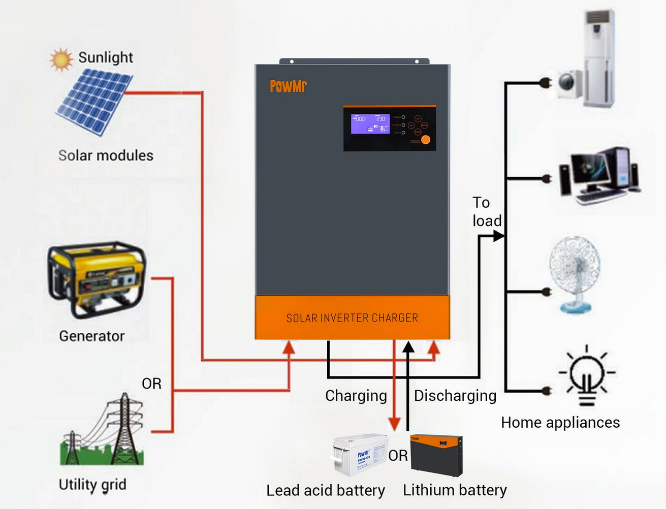

Bei kleinen Anlagen und der Gefahr der Abschattung einzelner Module
würde ich diese immer parallel schalten. Für 36 ... 48 V finden sich
massenhaft preiswerte Wechselrichter, manche sogar mit der Möglichkeit,
Akkus zu managen, so dass man überschüssigen Strom nicht verschenken
muss (wenn sich schon der Zähler nicht rückwärts dreht).
Zur Grafik: Links deine Solarmodule und das öffentliche Netz, rechts
dein Netz im Haus. Unten die Akkus, falls vorhanden. Üblicherweise sind
die kaskadierbar, so dass man mit einem Akku anfangen und nach und nach
weitere dazukaufen kann.
Die Akkus von Pylontech z.B. fangen so bei 700 ... 800 Euro an, zu
jeweils 2,4 kWh. Sind praktische 19-Zoll-Module mit 2HE.

Frank E. schrieb:
> Für 36 ... 48 V finden sich massenhaft preiswerte Wechselrichter, manche
> sogar mit der Möglichkeit, Akkus zu managen, so dass man überschüssigen
> Strom nicht verschenken muss
Doch, muss man, weil die preiswerten Wechselrichter nicht aus dem Alku
genau nur so wenig ins Netz einspeisen können, dass sich fein
Stromzähler gerade eben nicht dreht, also nur den Eigenverbrauch
einspeisen.
Dazu müssten sie nämlich selbst den gesamten Hausstrom über einen
zweiten Zähler (oder zumindeste 3 Stromwandlertrafos) messen und das
können nur die teuren Hybridwechselrichter jenseits der 1000 EUR.
Frank E. schrieb:
> . 800 Euro an, zu jeweils 2,4 kWh
Uff, ein 100Ah 12V Solarbleiakku liegt mit 79 EUR bei 1/10 davon und
hätte die halbe Kapazität, kostet also bloss 20%
Deine Ausgaben wären so hoch, dass sich die Anlage nie amortisiert.

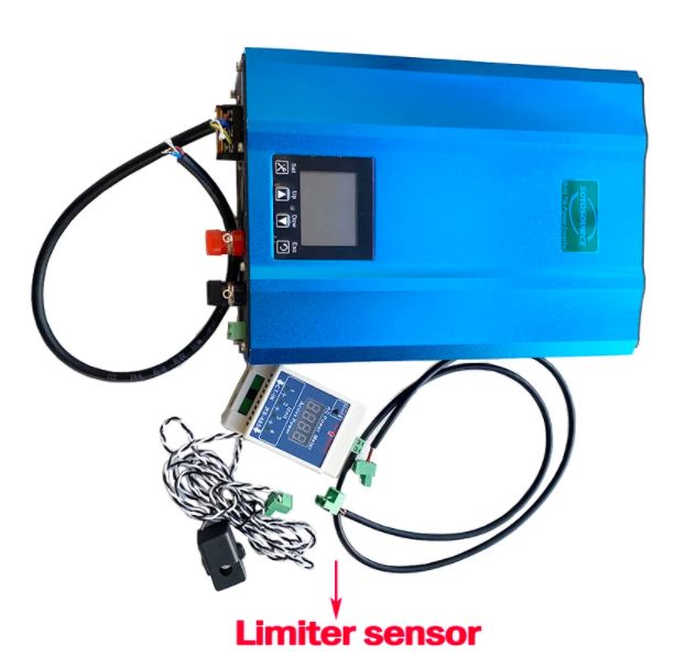

MaWin schrieb:
> ich kenne keinen unter 1000 EUR,
Mein 1kw SoyoSource war sfr 200 inkl. zoll und der kann das.
Nulleinspeisung.
Für nächsten somme muss ich dem noch beibringen erst bei 600W
einspeisung abzuriegeln.

Ja, schön, der kann auf Eigenverbrauch regeln, leider nur 1 Phase.
Habt ihr in der Schweiz einphasigen Hausanschluss ?
Hier sind es 3 Phasen, und es ist ok nur auf 1 Phase einzuspeisen, aber
man muss alle 3 Phasen messen um bestimmen zu können, wann man genug
einspeist um genau den Eigenverbrauch auszugleichen, der ja eventuell
auch auf anderen Phasen stattfindet.
Das Netz übernimmt die Umverteilung von der einen Phase auf die beiden
anderen weil der Stromzähler saldierend misst.
Wenn es für den SoyoSource auch eine saldierende 3-Phasen-Messeinheit
gibt, wäre er wohl brauchbar.
Die ganze Hauselektrik umzubauen, so dass alle Kleinverbraucher nur an 1
Phase hängen, ist nicht drin.

Genau das ist die Krux! Ich mache Experimente mit einem Sun-1000 GITL2.
Auf externe Poti-Steuerung habe ich ihn bereits umgebaut, Hausverbrauch
weiss ich auch sekundengenau. Was noch fehlt, ist eine dynamische
Poti-Nachregelung, gefuehrt vom Hausverbrauch. Da habe ich eine Idee
aber noch keine Umsetzung, deshalb meine Frage weiter oben.
Groesster Nachteil des Sun-1000 ist sein im fuer mich interessanten
Leistungsbereich von 60-300W schlechter Wirkungsgrad von ca. 85%.
Ich suche immer noch nach einem kleinen Wechselrichter, den ich an eine
Batterie anklemmen und dann von aussen steuern kann. Die zum Sun-1000
erhaeltliche externe Stromklemme mag ich nicht, da ich bereits
Verbraeuche auf den 3 Phasen sekundengenau kenne und die Stromklemme nur
Verbrauch auf einer Phase erfasst und kompensieren hilft.

Aber ich habe da mich das Thema interessiert mal nachgeschaut:
Oben wurde ja der billige Soyosource aus China genannt, der kann wohl
auch von Batterien einspeisen
Oben wurde das Problem genannt das er ja den Verbrauch nur 1phasig
misst- man erkennt auf Bildern / Beschreibungen dass das Messgerät per
RS485 an den WR angeschlossen ist
Es müsste ja möglich sein hier selber Werte zu schicken
Kurz gegoogelt - es hat sich schon jemand die Mühe gemacht:
https://github.com/drcross/virtualmeter
und hier das Ganze für den ESP8266:
https://github.com/syssi/esphome-soyosource-gtn-virtual-meter

Ziwschenfrage. Ich möchte nicht extra einen neuen Thread aufmachen ...
Ich besitze Solarmodule für rechnerisch 5000 Wp, Leerlaufspannung 48V.
Ich besitze zudem einen neuwertigen Grid Tie Wechselrichter mit einer
Nennleistung von 2000W mit eingebautem Limiter. Die MPP-"Spannweite" für
die mögliche Eingangsspannung umfasst 30-60V.
Besteht da irgend eine Gefahr für den Wechselreichter (Überlastung o.ä)?
Also ich würde ja erstmal denken, nein, weil der Wechselrichter einfach
nicht mehr Strom abnimmt, sonst dürfte eigentlich nix passieren, oder?
(Zumal die Module ohnehin nicht optimal ausgerichtet sind und ja auch
nicht immer voll die Sonne scheint.)

Und wenn doch mal?
Wohin dann mit den 'übrigen' 3kW? Entweder du installierst nur ca. 3kWp
von deinen Modulen oder alle und besorgst dir einen passenden Inverter.
Dabei auf hohe max. Eingangsspannung achten! Wenn die Fläche nicht
verschattet werden kann, ist Reihenschaltung schon wegen des geringeren
Kabelquerschnitts angesagt!

Hallo Frank,
ja, das funktioniert, passieren wird da nichts
Aussagen das die WR-Leistung übner der Panelleistung liegen muss sind
Unsinn
Aber Du wirst ein anderes Problem bekommen - mit dem ich zugegeben
gerade auch kämpfe:
Der WR hat einen maximalen Strom - bei dem er abregelt
Wo liegt die MPPT-Spannung Deiner Panele?
Beispielrechnung:
- Leistung WR 2000W
- MPPT-Bereich 30 - 60V
- 2000W / 60V =  33,3A
Lieferst DU jetzt im Extremfall nur 30V- er kann nur 33,3A -  kann der
WR plötzlich nur noch 1000W
Viele Grüße
