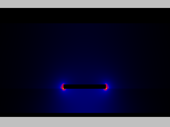

Gast #6979071
Dieter M. schrieb:
> Wie hoch muss ich denn die fräsung von der Oberfläche vorsehen? Ich habe
> leider keinen Feldsimulator zur Hand.
Es gibt sowohl Näherungsformeln als auch einfache freie EM-Solver für
Striplines mit zwei unterschiedlichen Dielektrika ober- und unterhalb
der Leiterbahn. Z.B. das hier:
https://sourceforge.net/projects/mdtlc/
Wenn man für das Dielektrikum über der Leiterbahn ɛ_r = 1 setzt, bekommt
man näherungsweise die Situation innerhalb der Durchführung -- ohne die
Übergänge natürlich. Man kann jetzt, sozusagen in nullter Näherung, so
vorgehen, dass man die Höhe der Ausfräsung so wählt, dass die berechnete
Impedanz innerhalb der Ausfräsung nicht nennenswert von 50 Ohm abweicht.
Das sollte Reflexionen minimieren.
Beispiel: Substrat mit ɛ_r = 4,6, Laminathöhe 0,2 mm, 35 µm Kupfer,
Leiterbahnbreite 0,349 mm. Mit 2 mm Ausfräsungshöhe bekommt man einen
Wellenwiderstand von 48,52 Ohm. Das passt also. Mit 0,5 mm
Ausfräsungshöhe bekommt man 46,4 Ohm. Also schon schlechter. Mit 0,2 mm
Höhe, d.h. die Leiterbahn ist genauso weit von der Groundplane entfernt,
wie von der Ausfräsung, bekommt man ca. 40 Ohm.
Wenn man es schöner haben will, muss man einen besseren Solver bemühen
und die Geometrie genauer modellieren. Mit openEMS wäre das aber ein
ziemlicher Aufwand. Und kommerzielle Software ist teuer.
F. M. schrieb:
> Wenn man das tatsächlich simulieren mag, muss man alles wissen, also:
> Frequenz, Pegel, Anwendung, Leiterplattenmaterial, Layout welches
> Schirmmaterial etc. pp.
Na ja, man kann schon eine Reihe genereller Aussagen treffen. Siehe
oben, oder die bekannte 3W-Regel für Mikrostreifenleitungen.
> Ich würde einfach mal 1mm oder so probieren, was soll bei 4.5GHz schon
> groß passieren.
Die 1 mm mögen ja in der Praxis hinhauen. Mit der Frequenz hat das
allerdings nichts zu tun. Die dominante Mode auf der
Mikrostreifenleitung ist in guter Näherung TEM, d.h. die ortsabhängigen
transversalen Anteile des elektrischen und magnetischen Feldes erfüllen
Laplace-Gleichungen. Deswegen ist auch der Wellenwiderstand der TEM-Mode
frequenzunabhängig und die Leitung dispersionsfrei.
Davon abgesehen kann man mit 4,5 GHz alle möglichen unschönen
Überraschungen erleben.
> Kommt jetzt auch auf die Anwendung besonders den Pegel an, ist das eine
> Zuführung für den zB. 10dBm LO eines Mischers wird es relativ egal sein,
> in einer anderen Anwendung eventuell nicht.
Nö, das oben gesagte ist pegelunabhängig. Es mag natürlich sein, dass
man sich in der komfortablen Situation ist, dass einen die
Anpassungsverluste nicht stören. Bei 4,5 GHz ist auf FR4 bei ein paar mm
Leiterbahn ja ohnehin schnell mal ein halbes dB weg.
> Selbst der würde dir wenig bringen, denn auf welchen Parameter willst du
> denn optimieren?
Ich würde den Reflexionsfaktor nehmen.
Gast #6979084
Mario H. schrieb:
> freie EM-Solver für
Da ich damit gerade etwas herumgespielt habe: Anbei ein Bild des
E-Feldes der genannten Situation: 0,2 mm hohes FR4-Laminat mit ɛ_r = 4,6
unterhalb der Leiterbahn, und darüber 0,5 mm Luft bis zur leitenden
Fläche. Wie man sieht, konzentriert sich das Feld aufgrund der
unterschiedlichen Abstände zwischen der Leiterbahn und der Massefläche
der Platine.
Das ganze ist, wie gesagt, praktisch frequenzunabhängig.

Wo ich das eine Nacht später nochmal lese:
Das ist in diesem Zusammenhang etwas missverständlich. Die transversalen
Feldamplituden, wie man sie aus einer Feldsimulation bekommt, sind schon
frequenzunabhängig. Der Effekt der Durchführung ist es natürlich nicht.
Vereinfacht Fall kann man sich diese als zwei Leitungsstücke mit
Impedanz Z0   = 50 Ohm vorstellen, mit einem Leitungsstück der Länge l
dazwischen, das eine Impedanz Z1 < Z0 hat. Dann ist der sich ergebende
Reflexionsfaktor des Gebildes (und damit der Verlust) von der Frequenz,
von der Länge l, und von Z1 abhängig.
Bei den genannten 4,5 GHz sind ein paar mm mit vielleicht 40 Ohm aber
durchaus genug, um sich die Anpassung zu versauen. Wenn es wen
interessiert, kann ich das später  mal plotten.
