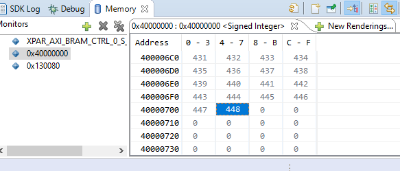

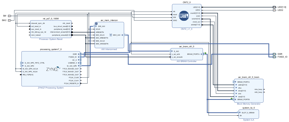

Ich bin gerade an der Speicherung von Zählerdaten. Diese werden vom
Xilinx FPGA auf einen BRAM und dann über BRAM Controller auf die SD
Karte des Boards gespeichert. Dies funktioniert soweit ganz gut, nur
bricht die Speicherung auf den BRAM nach max ca 1630 Zyklen und damit ca
6,5KB ab. Der BRAM wäre aber größer (zb 32KB in Vivado konfiguriert),
also warum schreibt dieser nicht mehr Daten hinein? Ich habe noch kein
Abbruchkriterium drinnen, wollte mal sehen, wie der Ablauf so hinhaut.
Hat wer Ideen, wieso die Speicherung stoppt? Manchmal stoppt diese auch
bereits früher. Kann es sein das das auslesen der Daten aus dem DualPort
RAM über den PS das schreiben blockiert? Anbei das Blockschaltbild. LED
und SW sind mal als Dummy ohne wirklichem Sinn drinnen.
Vielen Dank für die jede Art von Hilfe.

OP #7041387
Lothar M. schrieb:
> Geza E. schrieb:
>> nur bricht die Speicherung auf den BRAM nach max ca 1630 Zyklen und
>> damit ca 6,5KB ab.
> Wie stellst du das fest?
> Ich lese die BRAM Adressen in SDK im Memory View aus und auf der SD Karte sind
ebenfalls die Werte in der Bit Datei drinnen.
> Welcher "dieser" schreibt da überhaupt?
Ah entschuldigung, das erwähnte ich nicht. Die Werte kommen aus dem
Counter, als 32Bit Zahlen samt der Adressen und den für den BRAM
notwendigen AXI Variablen (clk, wren, en). Der Counter zählt von 1-5000
mit seiner verlangsamten Clock clka, mit 400kS/S.
Aber ich glaub das Problem könnte darin liegen, dass der PS beim RUN des
C-Codes den PL stoppt? Wenn ich die Clock für den Zähler verlangsame
(40kS/S), kommen 1/10 der Werte in den BRAM. Könnte das sein?

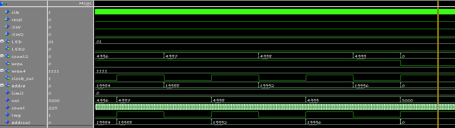

#7041869
Ohweia schrieb:
> Wenn ein Softwaremensch Hardwarebeschreibungen macht...
Allerdings. Klare Empfehlung:
Lerne die Grundlagen!
Jedenfalls in der Simulation kommt das raus wie im Bildchen. Dauert auch
nicht lange zu simulieren. Das Bild zeigt das "Ende", also wenn cnt die
5000 erreicht.
Außerdem dabei:
Etwas aufgehybschter (nein, ich habe keine Fehler korrigiert) VHDL Code
samt sehr einfacher Testbench.

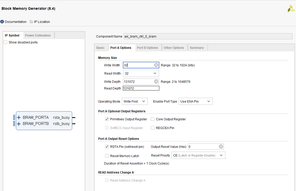

OP #7042898
> 5000 erreicht.
Okay, also der Code würde somit den BRAM befüllen. Also liegt das
Problem am BRAM? Konfiguration laut Bild. Also 32KByte Adressrange im
Adress Editor, mit 131072Bits was eben zumindest 4096 32Bit Einträge
zulassen würde. Warum auch immer, lässt der Memory Generator keine
32KByte zu. Hat da wer Erfahrung mit der Auslegung und maximalem
Speicher? Sollte bei mir am Zynq700 140 BRAM zu je 36KB haben!

#7042922
Geza E. schrieb:
> Also 32KByte Adressrange, mit
> 131072Bits was eben zumindest 4096 32Bit Einträge zulassen würde.
Ähm ... laut Bildchen sind das 131072 Einträge mit je 32 Bits macht ...
512 kByte. Und das ist schon eher sehr viel.
Wenn du nur 4096 Einträge haben willst, dann stelle die Depth auch auf
4096.
Aber:
Deine Adresse geht bis 19996. Das passt also nicht mit 4096 Adressen.
Aber:
Deine Adresse zählt immer um 4 hoch. Die letzten zwei Bits der Aadresse
sind also konstant und du nutzt so nicht den gesamten Speicher, sondern
immer nur ein Viertel, eben jede vierte Adresse.
Statt von 0 bis 19996 könntest du das auch einfach durch 4 teilen, also
die beiden LSBs der Adresse weglassen und dann geht das nurnoch von 0
bis 4999. Passt aber weiterhin nicht in 4096 Adressen.

OP #7042954
Okay, war mir nicht sicher weil oben Bit steht, was damit gemeint war.
Gut das hilft schon sehr!! Also genug Speicher vorhanden :) Vielen Dank
für die Klarstellung!

Genau. Soweit einen Ordner erstellen und beschreiben klappt ja schon.
Ich muss nur die Daten aus einer Adresse aus dem PL lesen. Da scheint
mir BRAM am einfachsten. Wenn da alle Daten auf einmal gespeichert
werden können wär es am besten. Einmal alle Daten rein und danach
auslesen und auf die SD. Leider will eben der BRAM nur wenig Daten
schreiben. Wenn er die 5000 oder später die 90000 Einträge schreiben
könnte, wäre es schon perfekt. Leider aber schreibt er nur eine kurze
Zeit, sodass eben nicht alle Zählerwerte auf dem BRAM sind und davon
ausgelesen werden können.

Ich wollte mir eben das wiederholte auslesen sparen und alles nach dem
schreiben auf einmal auslesen (ca 1MB wird es werden). Scheinbar liest
aber der PS schneller als der PL schreibt, deswegen kommen nicht mehr
Einträge zusammen. Aber irgendwie kann ich das nicht ändern. Hab
versucht den Prozessor zu beschäftigen vorm lesen und auch zweimal
auszulesen. Ändert auch nicht so viel. Kann es sein, dass der FPGA über
JTAG erst gestartet wird, wenn der Prozessor läuft?
