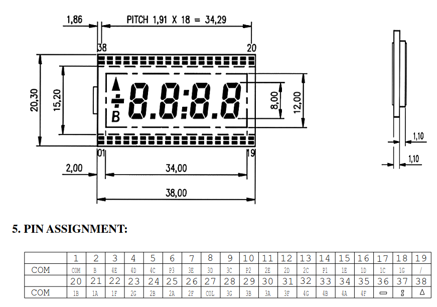

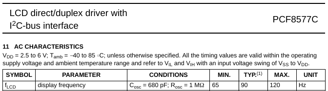

von Manuel X. (Gast)
von c-hater (Gast)
blupp schrieb:
> Spezielle Displays (so wie die sparsamen passivsn LCD) brauchen
> spezielle Controller.
Nein, nicht unbedingt. Es hängt vom Detail (dem konkreten Display) ab.
Der Knackpunkt ist hier schlicht die Art und Anzahl der Anschlüsse. Wenn
ein fünfstelliges Siebensegment-Display mehr als 40 Anschlüsse hat, dann
stehen die Chancen recht gut, dass es sich mit jedem Wald- und Wiesen-µC
ansteuern läßt (der halt genug GPIOs hat).
Bei dem von MaWin verlinkten:
https://www.buy-lcd.com/products/10ieces-5-digits-lcd-screen-gdc03828
ist genau das der Fall.

von Bauform B. (bauformb)
Keks F. schrieb:
> 4 Ziffern exkl. Komma (bspw. 123.4).
> Maximal 52mm Gesamtbreite
Dieses:
https://www.reichelt.de/lcd-7-segment-1x4-0-sz-h-8-0mm-reflektiv-lcd-7s-4-8-a-p197502.html?&nbc=1
mit dem PCF8577 als Treiber, zwei Cs und ein R,
https://www.reichelt.de/i-c-lcd-treiber-duplex-vso-40-pcf8577ct-3-p270125.html?&nbc=1
ergibt ein I2C-Display für 3 bis 4.2V mit optimalem Kontrast weil
statisch. Ja, man kann nur 32 der 36 Segmente nutzen. Ja, man braucht
einen 680pF. Ja, eine Beleuchtung ist eine Mechanik-Herausforderung.
Aber sonst? Optimal und trivial, oder?
Edit: ach so: max. 80uA

von Keks F. (keksliebhaber)
Zusatzfrage, wie kommst du auf den Widerstand und die zwei Caps bzw. den
Wert des einen?
Das Datenblatt des Treibers sieht für den Oscillator ein R und C vor,
gibt aber keine Größen an.
Vielen Dank.
> Wert des einen?
Naja, es ist gut versteckt in den AC CHARACTERISTICS. Aber gut, dass du
fragst, die 90Hz sind unnötig hoch. Das Display braucht min. 30Hz, also
eher 1n oder 1n5. Oder halb soviel Ohm und 2n2 oder...
Oh, an der Stelle habe ich gar nicht geguckt.
Vielen vielen Dank! Dann werde ich mich mal einlesen und das anpassen.
ich melde mich zurück mit einer kleinen Frage, weshalb ich denke ich
kein extra Thema aufmachen muss.
Es geht um den LCD, den ich mir bestellt habe.
Datenblatt, Seite 3:
https://cdn-reichelt.de/documents/datenblatt/A500/DE118.pdf
Wozu ist Pin 19 da? Ist "/" hier einfach für "frei/NC/nichts", oder sehe
ich das "/"-Segment auf dem Display vor lauter Segmenten nicht?
Vielen Dank!
Keks F. schrieb:
> Wozu ist Pin 19 da?
Aus Gründen der Schönheit & Symmetrie? Weil es billiger ist, auf beiden
Seiten das gleicht Blech zu montieren? Aber hauptsächlich, damit es
weniger Reklamationen gibt, so "da fehlt ein Pin, ich will ein neues" ;)
Also, ich finde auch kein "/"-Segment und alle anderen gehen ja 1:1 auf.
Man hätte noch einen Dezimalpunkt spendieren können. Aber wer schreibt
schon "1234."? Aber in der Pinliste hätte man das wirklich geschickter
schreiben können.
Also nicht belegt. Okay, danke.
Ja, ich dachte einfach die Konvention wäre "NC" oder sowas.
Es hätte ja auch irgendwo ein "/"-Zeichen sein können auf dem Display,
und ich Idiot sehe das mal wieder nicht.
Vielen Dank!
von 2aggressive (Gast)
Womöglich ist der Doppelpunkt in der Mitte des Displays gemeint.
Das Doppelpunkt-Segment ist "Col".
von c-hater (Gast)
Witzig ist hier, dass es eigentlich zwei Doppelpunkt-Segmente gibt,
wovon das eine mit der Grafik eines Doppelpunkts bezeichnet ist, das
andere mit Col.
von MaWin (Gast)
Irgendwie rätsle ich noch, wo das 5 Ziffern haben soll, nicht mal 4 1/2.
Na ja, wen interessiert schon sein Geschwätz von gestern.
> andere mit Col.
Das verwunderte mich auch, aber es geht hier um die obere und untere
vertikale Strichhälfte, die aus dem "-" mit Hilfe eines ":" ein "+"
macht.
Dieses Missverständnis ist eigentlich schon im Eingangspost geklärt
worden.
Wenn man vorher noch nicht mit 7 Segment-Anzeigen zu tun hatte, nimmt
man erstmal an, dass Zeichen konventionell gezählt werden, wie man das
sonst auch immer kennt. Und als es die berechtigte Nachfrage gab,
bemerkte ich mein Fehlwissen und beschrieb genau, was ich brauche.
Ich verstehe daher die Bemerkung nicht. Das ist mir aber in dem Forum
hier allgemein aufgefallen. Ich denke die "Gast"-Funktion lädt dazu ein,
einfach mal zu zeigen, wie man menschlich drauf ist. Das finde ich sehr
schade, weil es unfair gegenüber denjenigen hier ist, die ich in meiner
kurzen Zeit hier kennenlernen durfte und echt nette, hilfsbereite und
sympathische Menschen sind. Es würde mich auch nicht wundern, dass durch
dieses Feature gerne mal Accounts impersonalisiert werden.
