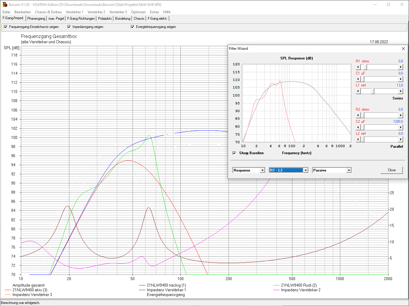

von Dietmar Berner (Gast)
Die Subwoofer in einer passiven Weiche abtrennen

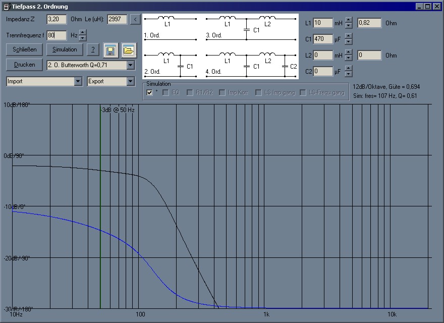

: Ich errechne bei 4 Ohm und 80Hz Trennfrequenz 500uF und 8mH. Wo
bekomme ich solche  Bauteile her?

80 Herz Trennfrequenz ist das wirklich richtig ?
Du hast nach Chebychev gerechnet.
ich würde nach allen Formeln rechnen und dann kommst Du so ca auf einen
Mittelwert
L = 10 mH
C = 300 µF
da ich kein Audiophiler bin sehe ich das nicht so eng.
Spule:
https://www.reichelt.de/visaton-fc-spule-8-2-mh-vis-sp-3706-p22543.html?&trstct=pos_10&nbc=1
Kondensatoren gibts auch bei Angelika, muß halt mehre Paraelle schalten
HolgerR
Bei 0,8 Ohm für die Spule ist es mit dem Dämpfungsfaktor nicht mehr weit
her.

Vergiss alle Berechnungen, das sind bestenfalls Annäherungen. Das reale
Verhalten des Gesamtkonstrukts richtet sich nicht nach Lehrbüchern, d.h.
du musst sowieso messen.
Subs trennt man vorzugsweise aktiv, allein gute Spulen gehen richtig ins
Geld.

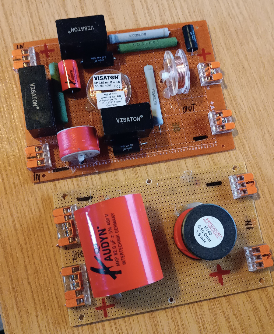

"Solches Zeug" kriegst meist nur bei speziellen
Lautsprecher-Zubehör-Shops. Visaton hat große C (zB. 330-470µF) (Elko
rauh), brauchst einen genauen Wert, mußt die Kondensatoren
parallelschalten. Ich hab zB. für einen Hochpaß 330+50+50= 430µF.
Bei den Spulen gibts in dieser Größe bestenfalls teure
Ferritkern-Spulen, sonst nur mehr Trafo-Spulen. Du könntest bei Bedarf
auch mehrere seriell zusammenschließen.

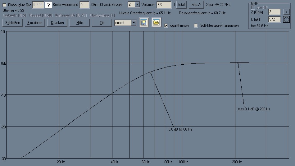

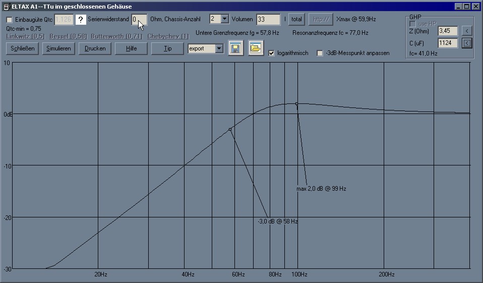

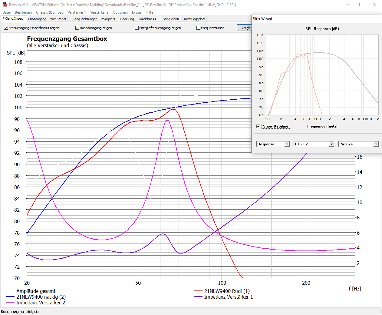

Laß den Subwoofer einfach weg - und machs wie ich: Häng beim
Basslautsprecher einen 6dB Hochpaß rein, hast weniger Raummoden und
einen saubereren Sound. Wenn du schon 500µF kaufst, probier´s gleich mal
aus. Wenn es dir nach dem Gewöhnungseffekt noch gefällt, dann  häng den
Subwoofer parallel zum Bass.

von Hartmut K. (wodim)
Rudi Ratlos schrieb:
> Möglicherweise vergißt bei deiner Berechnung den Hochpaß für den
> Baßlautsprecher.
Den kann man auch vergessen.

NichtWichtig schrieb:
> Ich such ja nicht, der Dietmar hat gefragt, ich zeige Lösungsansätze.
> (Und Preisvorstellungen was es bedeutet einen Sub passiv zu koppeln)
> @home wartet ein DCX2496 und vorerst 2 Wondom Endstufen + 2 NT für die
> Tieftonaktvierung.
Ach so, Tschuldigung, dann das vielleicht als Spartipp an Dietmar.

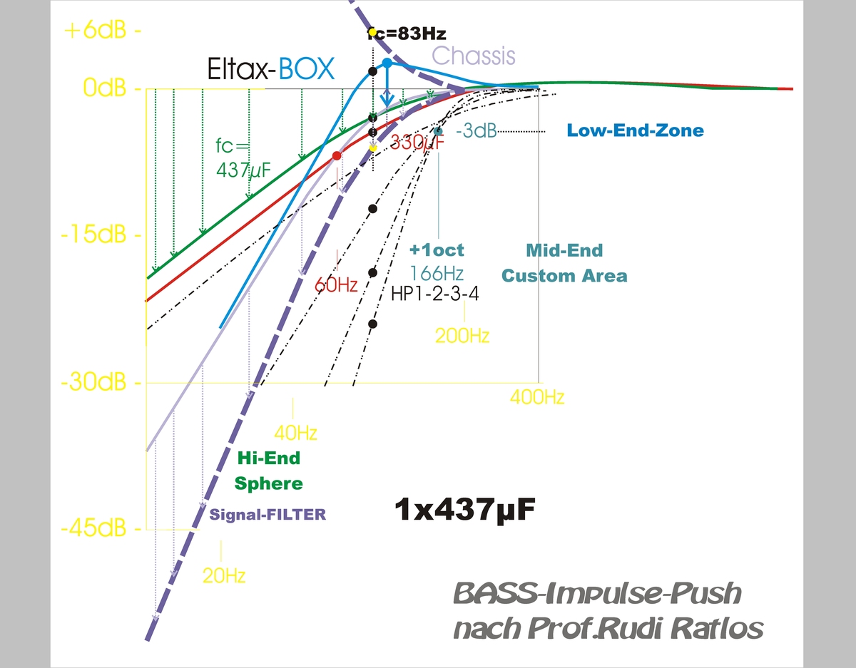

von Rudi Ratlos (Gast)
Haaainz schrieb:
> Ja natürlich, aber Klein Rudi hat irgendwas Richtung GHP "entdeckt" und
> natürlich nicht verstanden.
Ohne 'Klein Rudi' wärst doch schon längst von der 'Nichtverzweiflung' in
die Verzweiflung gekippt ?
Das was ich da(mals) in meiner Grafik dargestellt habe, hat mit "GHP?"
sicher nix zu tun.
Hartmut K. schrieb:
> Bei mir tun's 100Hz und 12dB/Oktave
Dann ist das aber kein 'Subwoofer' mehr.
Subwoofer sind per definitionem --nicht ortbar-- . Also was willst mit
deinen 400Hz/-24dB erreichen ?
wieso willst den Baß-Hochpaß 'vergessen' ? Was soll dieses Unterfangen
für einen komischen Frequenzgang bewirken?
Du hast einen Subwoofer, der geht von 10Hz~~50Hz. fx= 50 Hz - und das
muß sowohl nach unten als auch nach oben gehen ! Oder willst jetzt den
Tiefton doppelt hören?
> Charakteristik von Bessel-/Butterworth-/Linkwitz-Riley-Filtern mit
> einfachen LC-Tief-/Hochpässen "nachbilden"  ?
Du kannst auch 'doppelte' nehmen. zB.:   L-C-L-C-L-C
sehr wirksam, wenn auch teuer. !
> Hm, der Ohmsche Widerstand von Lautsprechern, den ich so gemessen habe,
> stimmte ziemlich genau mit der aufgedruckten Nennimpedanz überein.
Die NENNIMPEDANZ ist (per definitionem) nur der niedrigste
Wechselstromwiderstand. Diese darf (per definitionem) bei keiner
Frequenz um mehr als 10% unterschritten werden.
Der GLEICHSTROMWIDERSTAND ist nur der DC-Widerstand der Schwingspule.
Nachdem die Impedanz immer nur, zur besseren LS-Übersicht, in 1
Ohm-Schritten angegeben wird, stimmt sie nicht 'genau'.
> Tut mir leid, ich sehe immer noch keinen Sinn in einem Hochpass für
> Basslautsprecher, Was soll der abtrennen?
Der trennt die unteren, leistungshungrigen, verzerrungsanfälligen, oft
sinnlosen, Frequenzen ab. Dabei geht es um eine Filter-Kurve , mit der
mman auch anderes erreichen kann, zB. den üblichen Wummerbass 'zu
entfernen'.
> Nö, mit 6dB/(Oktave?) mit Sicherheit nicht. "Rumpelfilter" geht anders.
Das ist also kein "analoger Rumpelfilter", sondern ein
Frequenzweichen-Konstrukt. Da in diesem tiefen Bereich die Spulen
exorbitant teuer werden, sofern überhaupt halbwegs passend erhältlich,
bist mit 1 großen Kondensator besser dran. Noch besser mit mehreren
parallelen kleineren, da du diese kombinieren und den Sound LIVE
einstellen kannst. Also nicht so 'festgelegt' bist wie bei 12dB !
Bei mir schon. ;)
Meiner nicht nur per definitionem, auch de facto. ;)

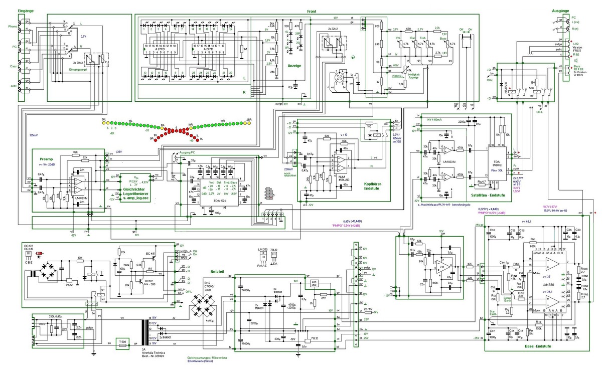

Und zwar für die Bassendstufe (Brückenschaltung, wo der Subwoofer
dranhängt) Tiefpässe, für die Satelliten-Endstufen Hochpässe - logisch?
Bei einer 100Hz/12dB-Weiche ist --alles ortbar--.
> Nochmal ganz langsam zum Mitschreiben. ;)
Pardon, aber sind natürlich (leider)400Hz/-24dB , eigentlich wollte ich
schreiben 800Hz/-36dB. Das ist eben der böse Hund, die Flankensteilheit.
Gauder hat 60-72dB/oct bei seinen Passivweichen, wegen der Überlappung .
Also 100Hz/0dB .. 200Hz/-12dB .. 400Hz/-24dB .. 800Hz/-36dB ..
1600Hz/-48dB
-    Was das für ein Bild ist, weiß ich nicht.
Wie gesagt, nach unten sollte dieselbe Flankensteilheit wie nach oben
sein:
Der Baßlautsprecher ist bei dir also mit 100Hz-TP abgetrennt, dann sind
die Satelliten (Mitteltöner) mit 100Hz-HP versehen. Ein Mitteltöner ist
damit jedenfalls "überlastet" , weil er 50Hz mit -12db wiedergeben muß -
und 25Hz mit -24dB. Arbeitet unterhalb seiner Resonanzfrequenz, wo keine
Pegel mehr abgestrahlt werden . Daher müßte er recht 'unsauber' und
schwammig klingen, weil er zu stark schwingt, weshalb die hohen Töne
mitverzerrt werden.
Es ist dabei egal, ob du eine aktive oder passive Weiche einsetzt.
Hartmut K. schrieb:
> Weil ich ihn nicht brauche, so einfach ist das.
Das ist aber kein 'Subwoofer' sondern ein Baßlautsprecher:
> Wieso doppelt? Mein "Subwoofer" ist meine Bassbox, sonst ist da nichts,
> was < 100Hz 'rüberbringt.
Ich rede (Thread) von Subwoofern, die nicht geortet werden können, weil
so tiefe Frequenzen aus keiner bestimmten Richtung mehr 'wahrgenommen'
werden können.
> Wie gesagt: Seit ich mit dem "Linkwitz-/Riley-Crossover" arbeite, wird
> mir (auch angesichts der heutigen Preise für gute Endstufen) immer
> unverständlicher, wie man so'n Haufen Geld und Arbeit in /passive/
> Weichen stecken kann.
Das ist doch nur eine bestimmte KENNLINIE . Das sagt weder etwas über
die Qualität noch über den Klang, den du damit erzielen willst, aus.
Manche Kennlinien verlaufen steiler oder flacher, kurviger oder gerader,
das ist nur die Filter-Charakterstik .
> Alles klar?
Ich hoffe doch.
Die Schaltung meines Amps, was sonst?
> sein:
Korrekt.

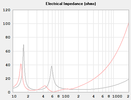

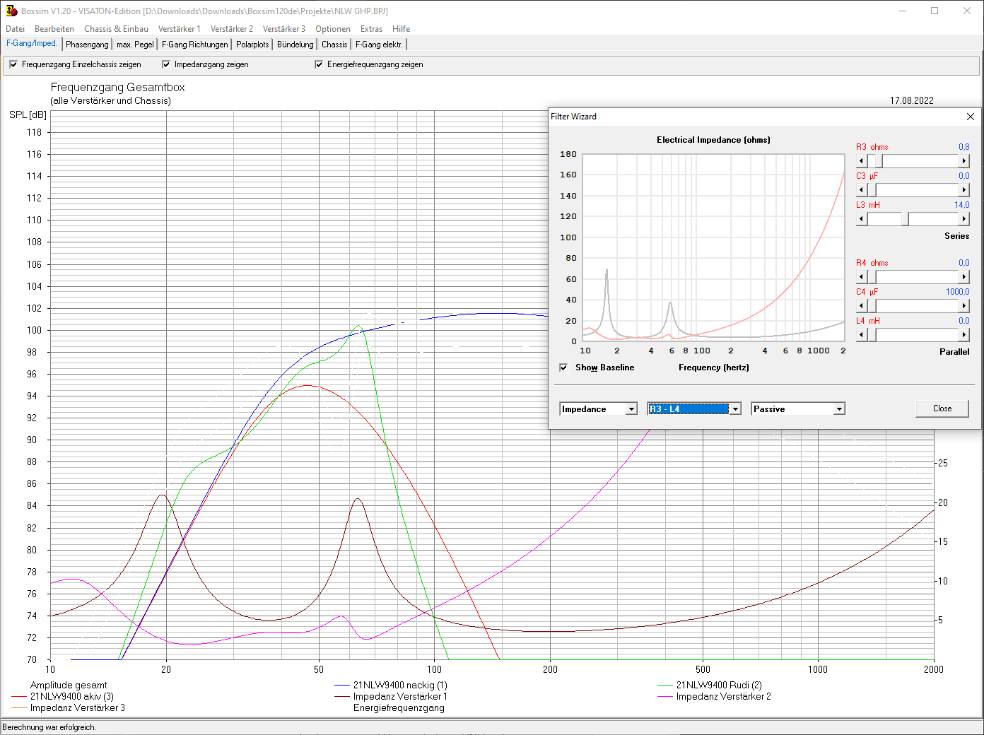

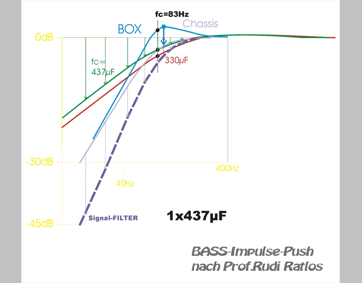

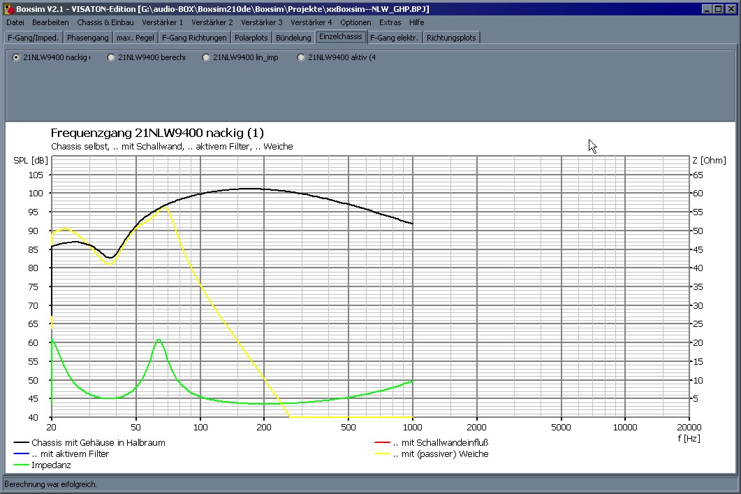

Onkel Hotte schrieb:
> Frequenzabhängige Pegelerhöhung durch (im Kontext großen)
> Serienkondensator vor dem TT. (Nein, kein Tippfehler, genau so gemeint.)
> Damit hast du hier rumgetönt und es als Hochpass missinterpretiert.
Also ein Kondensator ist kein Hochpaß ?
Und dadurch soll sich der Pegel wo erhöhen ?

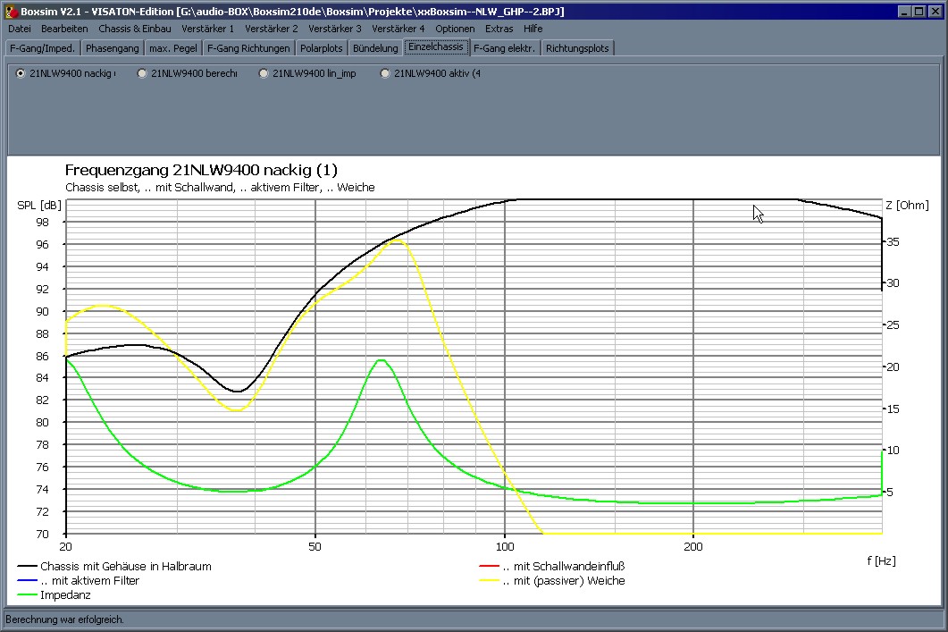

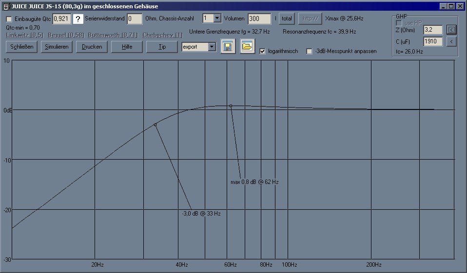

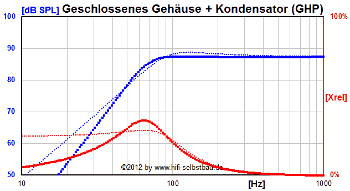

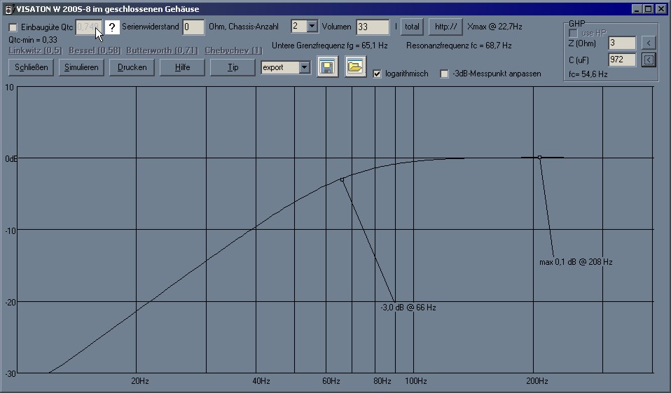

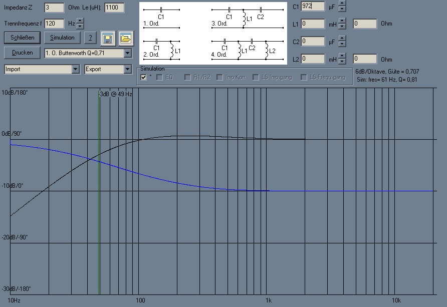

Poste ichs halt nochmal (vereinfachte Version):
Die blaue Linie ist der -errechnete- Frequenzgang zweier Tieftöner in
einem um min 2/3 zu kleinen Gehäuse. Das Ding nennt man Wummerbass.
Dann legst 'darüber' einen Hochpaß, der drückt naturgemäß die blaue
Kurve in die vorherbestimmte 'Endkurve'.  Die Filtercharakteristik eines
nackten Kondensator ist ja bekannt.
Kurz: Nehme ich bei 100Hz 3dB aus dem Signalweg, dann verschwinden bei
100Hz: 3dB. Und bei 70Hz 6dB ...usw. Analog zur Filtercharakteristik des
Filters!
Lila ist der -errechnete- Frequenzgang der gemessenen Chassis, aufgrund
der Resonanzfrequenz.  Blau der im zu kleinen Gehäuse: fc=83Hz -
daran legst einen Filter (Hochpaß). Der Abstand zwischen der 0dB-Linie
und der 'Filter-Charakteristik' ist nun auf den Frequenzgang
'aufzurechnen', also davon abzuziehen.
Heraus kommt, angewendet auf den Chassis-f-Gang die dicke strichlierte
Linie, die den SIGNAL-FILTER beschreibt. 'Diese' ist nun in ein
Gehäuse einzubauen, was die dünnen Lila-Linie ergibt.
Das ist nur eine Rechnung - das Erwartete konnte auch erhört werden.
Und das ziemlich präzise.
Da du ja vom Fach bist: in der zweiten Grafik siehst auch die
Berechnungen für einen HP 2.3.4.Ordnung.
Im Klartext: Damit eine ähnliche Filterkurve wie mit 1em bloßen
Kondensator zu erzielen, kostet Jeden ein Vermögen.
Damit kann man also den Sound  LIVE  kinderleicht verändern.
Das ist nur ein AUDIO-FILTER , also etwas wie ein Equalizer.

von Dieter (Gast)
Kleiner Hinweis:
Zur Schonung des Forums Speicherbedarf, solltest Du den Schaltplan
verlinken.
Entweder so.
Schaltplan siehe:
Hartmut K. schrieb:
Oder so:
Schaltplan siehe:
https://www.mikrocontroller.net/attachment/566637/schaltg.jpg

> Stell einfach mal den Sub 'quer' auf einen Tisch, positionier die Sat´s
> so, daß sie nicht zu weit von den LS entfernt sind. Dann setz dich so
> nahe dran, bis es "Stereo" wird.
Schon mal was vom "Stereo-Dreieck" gehört? Und genau so sind meine Sats
und mein Hörplatz positioniert ("Basisbreite" ~4m). Und die Weichen eben
so dimensioniert, dass der Sub (und nur der) "mit Sicherheit" wirklich
nur das abkriegt, was nicht "nach Gehör ortbar" ist. Der steht nämlich
nicht auf dem Tisch (wie soll denn das aussehen?), sondern darunter.
http://hkraus.eu/hk/eigenbau-amp/schaltg.png

von DANIEL D. (Gast)

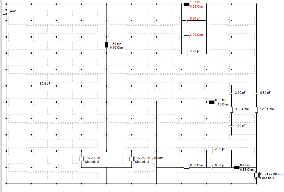

Ihr Noobs die perfekte Frequenzweiche hat Klappwagoklemmen. Wer den
Fehler findet ist ein Held, es gibt einen Anfängerfehler in der
Frequenzweiche.
Ein wundervolles Bauteilgrab und auch Resteverwertung.
DANIEL D. schrieb:

Und wer hat den 'Anfängerfehler' gemacht ?
> Mun..Mund..dorf UND  WagoKlemmen.
> Die Geldbörse .
Loool sicher nicht, der Anfängerfehler ist die Position einer Spule.
DANIEL D. schrieb:
> Wer den Fehler findet ist ein Held
Der essentielle Fehler hier ist,
daß die Weiche fertig verlötet ist,  statt jeden einzelnen Bauteil
mit einer 3-er-(Y)-Klemme zu versehen !
und untereinander nach Wahl mit Kabeln zu verbinden.
Irgendwann müssen Lautsprecher auch mal fertig sein. Und dann kann man
alles ordentlich verlöten.
Irgendwann sind sie auch mal 'fertig'.
Dann kann man die Chassis austauschen - oder wegwerfen !
> Und dann kann man
immer noch
Wenn man keinen Fehler mehr anfindet !
DANIEL D. schrieb:
> ... der Anfängerfehler ist die Position einer Spule.
Hm, welche? Also rein vom "Optischen" her würde ich sagen, da könnte
eigentlich nichts passieren, so wie sie ausgerichtet sind?
Beitrag "Re: Subwoofer passive Frequenzweiche"
Hartmut K. schrieb:
Die Visatonspule bei der Wagoklemme gehört am besten um 90° gedreht,
aber egal ist nur ein Saugkreis und der abstand ist ja nicht so groß.
Und ich möchte nochmals erwähnen wie Praktisch Wagoklemmen an einer
Frequenzweiche sind :D
DANIEL D. schrieb:
> Hartmut K. schrieb:
Nicht zu empfehlen. Dann stände sie achsparallel zu der Spule ganz unten
links. Also so wie sie jetzt stehen / liegen, ist es schon gut, alle
Achsen stehen senkrecht zueinander.
Eben, deshalb können sie sich gegenseitig magnetisch beeinflussen. Das
ist der Grund für eben diese Anordnung, alle Achsen senkrecht
zueinander, dann ist eine magnetische Kopplung so gut wie
ausgeschlossen.

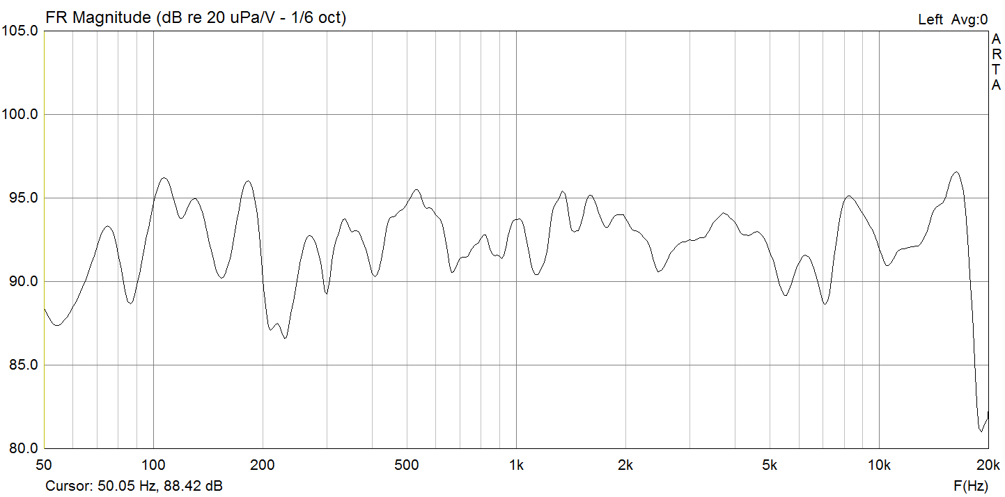

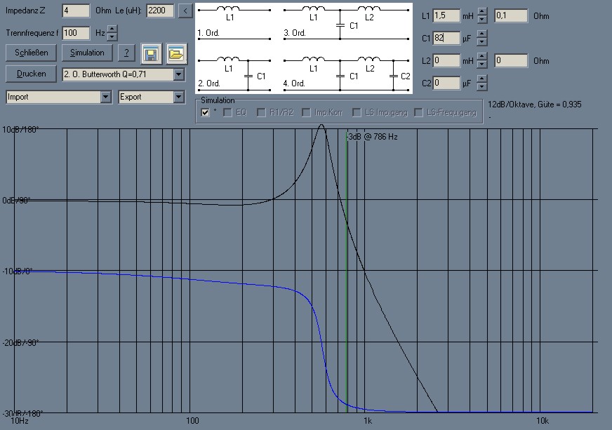

Jeder Hobbyelektroniker versteht: "Filter-Kopplungen" , nur du nicht.
Schau dir das Weichen-Bild vom hiege an, Mundorf! teurer gehts wohl kaum
noch, und dann vergleichst das zugehörige (mein) Frequenzgang-Bild. Ja,
2200µH, 4R oder 8R, scheißegal. Diese
hochpreisige Buckel-Wal -Weiche ist fürn Müll .
"Profis wie Ich" tippen nur BauteileWerte - und keine Trennfrequenzen
rein. Generell .
Was sagst jetzt zum "Frequenzgang" ?
zum Thema: 'die fertige Weiche' verlöten?
(Darum  An jedes Bauteil Wago- oder Lüsterklemmen).
Oh Profi. Bei diesem Tiefpaß ist das auch schon egal.

Dümmere Fragen fallen dir hoffentlich nicht mehr ein. Also wenn du im
Verlauf der ganzen Diskussion bis jetzt nicht geschnallt hast, warum
z.B. ich mit 3 Endstufen und "Auftrennung" durch aktive Filter
arbeite, dann ist wohl alles zu spät. ;)

> Miniatur-Boxen einen (1en) Tieftöner dazuhängt.
Genau.
http://hkraus.eu/hk/eigenbau-amp/rechter-sat.jpg
http://hkraus.eu/hk/eigenbau-amp/subwoofer.jpg

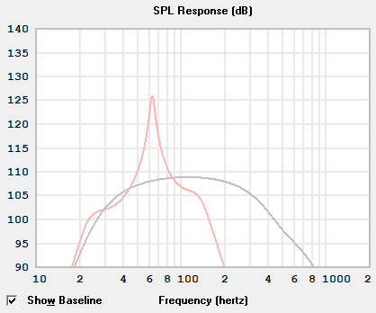

von brüno (Gast)
Jeder Hobbyelektriker versteht Impedanzganz. Das ist das was vor allem
auf der Resonanz ziemlich arg weit von der Nennimpedanz abweicht und all
deine "Berechnungen" ad absurdum führen. Deshalb wirkt z.B. ein
Serienkondensator wie im Anhang, die Resonanzfrequenz und deren Güte
sinkt, sprich ein eigentlich einfacher Hochpass sorgt für mehr
Wirkungsgrad bei tieferen Frequenzen bevor dann der Hochpass einsetzt.
Das gilt auch für alle anderen Bildchen die du hier hinschluderst, du
hast schlicht und ergreifend absolut keine Ahnung von der Wechselwirkung
zwischen Impedanz des Chassis und Frequenzweiche.
Das gleiche gilt für deine Subwoofer-Schwurbeleien. Schonmal was von der
Schröder-Frequenz gehört? Im Modenfeld unterhalb braucht eine
vernünftige Wiedergabe eine komplett andere Anregung im Raum, was dann
bei konsequenter Umsetzung zu Dingen wie Multisub, SBA und DBA führt.
Aber selbst ein bis zwei Subs vernünftig aufgestellt und eingemessen tun
jedem Stereosetup gut. Das weiß jeder der nur ein bisschen Ahnung von
Raumakustik hat.

Hartmut K. schrieb:
> Denkst du.
Was hast konkret für Einwände gegen mein Frequenzbild vorzubringen?
Bringst einfach ein Neues für einen neuen Treiber .

Subwoofer der Tod für den geliebten Sound sind.
> und all deine "Berechnungen" ad absurdum führen.
Was für Berechnungen? Brngst halt ein neues Bildchen mit einem neuen
Treiber für diese hiege-Weiche. Die Werte sind eh aufgedruckt .
Man sieht an deinem Bildchen bereits den Denkfehler. Ich habs eh oben
erklärt, wie´s geht - und wie ich das mache.
Wieso soll die Einbauresonanz sinken ? Erklär das mal .
Und was passiert, wenn du dort stattdessen eine 24dB-Weiche ansetzt ?
Und obenraus ebenfalls eine 24dB-Weiche.
Vielleicht postet das nochmal größer ! in vorher nachher
Und was soll an der 'Impedanz' so interessant sein?
Du solltest weniger bahaupten -  mehr  b e g r ü n d e n .

"Version 1.0" meines Amps noch zu Honeckers Zeiten - mit 2*A2030
(DDR-Clone des TDA2030) und 2 Zweiwegeboxen, frag' mich aber heute nicht
mehr, welche das waren. ;) Nach der Wende als erstes Netzteil und
Endstufen ein bisschen aufgebohrt - naja, und so alle Schaltjahre mal
alles auseinandergerissen und neu "designt" ... ach guck' doch selber
(über die Qualität der Fotos muss du dich beim Hersteller der
Primtivoptik meiner billigen Polaroid damals beschweren). ;)
http://hkraus.eu/hk/eigenbau-amp/Bilder.jpg
In dem Amp-Gehäuse steckte übrigens ursprünglich ein 286er Desktop. ;)

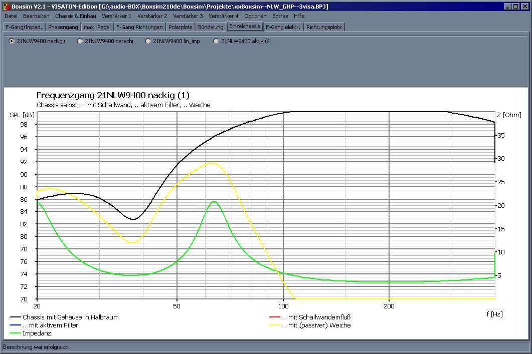

von brüno (Gast)
Einfach mal den Anhang auf sich wirken lassen, blau nacktes Chassis,
grün mit Hochpasskondensator, rot mit passivem, berechnetem 24dB/okt
Linkwitz-Riley bei 120Hz, magenta mit aktivem Linkwitz-Riley bei 120Hz.
Man sieht, ein Hochpasskondensator sorgt für mehr Tiefbass, berechnete
Passivweichen sind Murks, Aktiv ist easy going, und das alles nur wegen
dieser bösen nichtlinearen Impedanz..
Gehen wir davon aus, daß du uns nicht anschwindelst, und alle drei
Weichen bei 120Hz/-3dB trennen ?

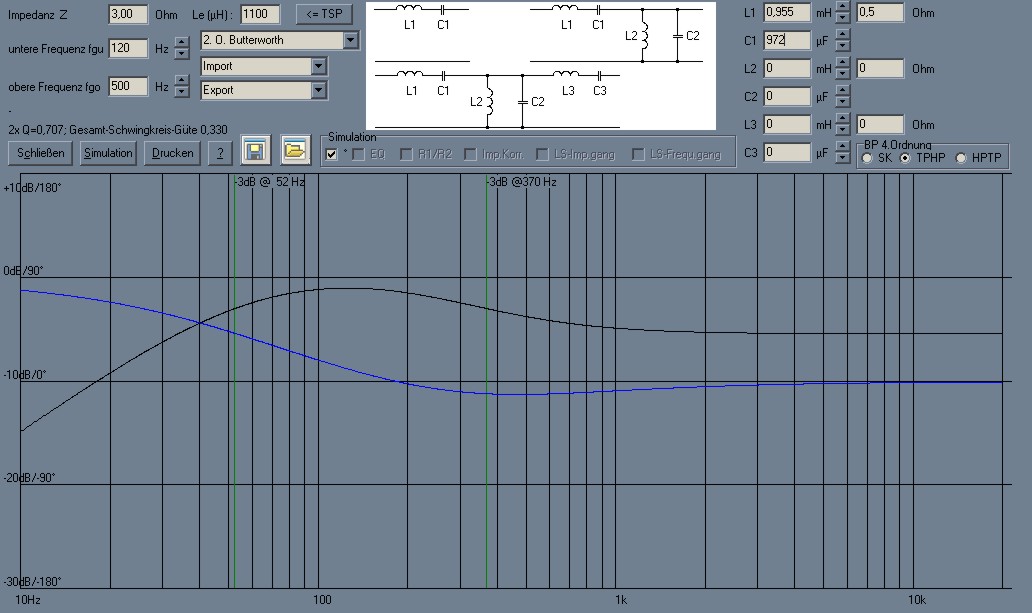

A ) Wie man an der blauen Linie sieht, wird die grüne NICHT bei
120Hz/-3dB getrennt, da der Pegelunterschied hier bloße 0,7dB beträgt,
statt 3 dB ! Nehmen wir aber an, daß stattdessen bei 120Hz/0dB (84,5)
getrennt wird, dann würde de facto bei 70Hz/-3dB getrennt.
Das kommt eben davon, wenn man Trennfrequenzen statt Bauteilewerten
'eintippt'. Daß du den falschen Wert eingetippt hast, ergibt sich allein
schon aus der Tatsache, daß die grüne Kurve weniger steil, statt
sichtlich steiler, abfällt. Bei einer BR-Box also- um 24dB/oct.
Ich weiß daher immer noch nicht, was dieses "GHP" sein, oder bedeuten,
soll.
B ) Wenn du zwei idente Weichen nimmst, besteht kein ersichtlicher
Grund, warum diese beiden (Analog/Digital)-Kurven derart voneinander
abweichen sollen. Es ist wohl richtig, daß die Schwingspule gewisse
Einflüsse auf die Passive Weiche hat, aber die muß man ja -ohnehin-
berücksichtigen. Richtig ist auch, daß Bauteile nicht in beliebigen
Werten verfügbar sind.
C ) Von Boxsim ist ja bekannt, daß es nur auf Visaton-Chassis
anwendbar ist und auch äußerst seltsame Berechnungen auswirft, von denen
der Konstrukteur selbst sagt: "Nehmen Sie das Alles nur nicht zu ernst!"
Ich hab ja selbst eins (v210, du hast ja noch eine v120), das Programm
kannst vergessen, wenn du in der Lage bist, die Weiche selbst zu
verkabeln. Es erweckt durchwegs einfach nur  den Anschein , daß es
unglaublich komplexe Berechnungen durchführen kann, die aber oft -in der
Sache- völlig nebensächlich sind.
Probier mal "bassCADe"  @ selfmadehifi.de
Da
gibts bei ClosedBox dieses sog. "GHP" auch, funktioniert aber nicht,
wohl deshalb, weil 'üblicherweise' ein HP-1.O. immer bloß Teil eines
TT-Bandpasses sein kann - und daher für die meisten Berechnungen obsolet
ist.
Hartmut K. schrieb:
> Aber passive Weichen schlucken einiges mehr an Leistung
Unfaßbar!, die sind ohne Ventilation gar nicht mehr zu kühlen?
Das Einzige, was da drin warm wird, ist die Schwingspule, und der Magnet
kocht, vor allem bei 'Subwoofern' , aber sonst gar nix .
> Ach wo, überhaupt nicht. Das ergäbe nur um so mehr "unberechenbare"
> (aber durchaus hörbare) ;) zusätzliche Verzerrungen, "Verbiegungen"
Du setzt da an einem Punkt an, der, da vorweg, völlig irrelevant ist.
Das Ganze mutet an, als ob du auf deine Boxen Echtholzfurnier kleben
würdest, dabei hast noch nicht einmal Lautsprecher dafür .
Andersrum : Wen interessiert bei diesem Frequenzgang die
Spulenausrichtung?
>> Da du auf deinem Bildchen eine webadresse stehen hast
> Auf welchem bittschön?
War eine Verwechslung, das war das vom brüno.
Mich kümmert, nochmal,  einen Scheiß, ob deine Boxen spitz, dumpf,
brachial oder genial klingen.  Oder deine Nachbarn aus dem Haus treiben.
Nochmal: Dein Fall ist für mich erledigt.
An Boxen bastelt man aus Spaß und aus technischem Interesse,
und deshalb ist eine Box nie fertig ,
sondern immer nur: Paßt scho.

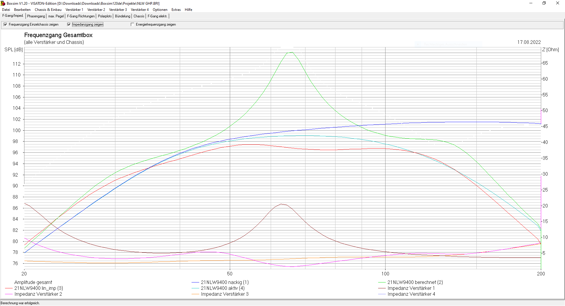

> Da
Würde ich nun meine Eltax gegen diese W200S tauschen, in einer CB,
'ergäbe' sich (parallel) dieser Frequenzgang. Das Programm errechnet nun
einen GHP-C von 972µF für diesen Doppelbass, der also diesen
'G-HochPaßfrequenzgang' ergeben würde. Würde ich einen Bandpaß 1.Ordnung
mit demselben C einsetzen, ergäbe sich dieser
'GHP-Band-Paßfrequenzgang'.
Die Frequenzgänge einer (beider) Weiche müssen auf den
'Overall-Lautsprecherfrequenzgang' jetzt erst mal 'angewendet' werden,
was einen von allen drei Kurven völlig abweichenden prognostizierten
'Real-Frequenzgang' ergäbe.
Du nun weißt:  daß meine Berechnungen nichts mit "GHP" zu tun haben.
Wenn du mir nun sagen kannst, wo ich dich präzise reingelegt habe,
dann bist sofort durch. Und im Boxen-HiEnd-Himmel angelangt.

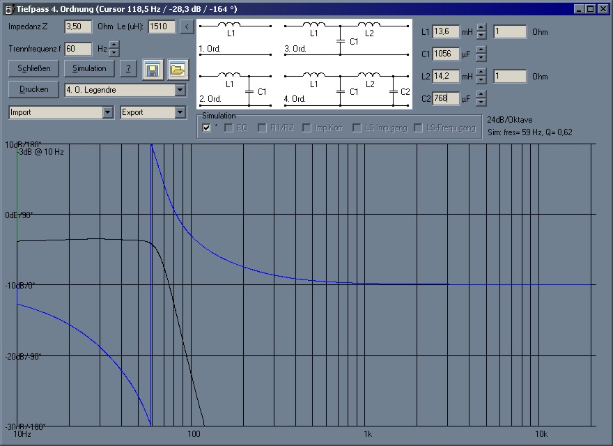

Pardon,
Damit man auch den Unterschied zwischen Visa-TonSchaumbrösel- und Echten
Gummisicken sieht, hehe, und erkennt, daß man nicht einfach irgendwelche
Lautsprecher gegen andere umtauschen kann, ohne den Ur-Klang völlig zu
verlieren.

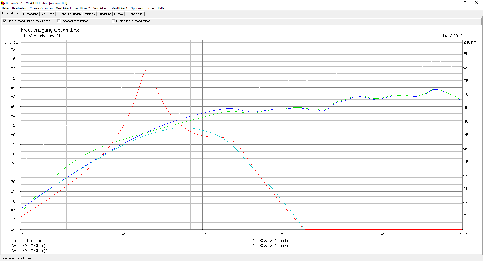

von brüno (Gast)
Den W200S und Boxsim habe ich ausschließlich genommen, weil zügig in der
Kannst du lesen? Blau ist ein nacktes Chassis, grün nur mit einem
Serienkondensator. Dass man das als GHP (geschlossen mit Hochpass)
bezeichnet, scheinst du ja mittlerweile doch begriffen zu haben. Dass
dadurch Resonanzfrequenz und -güte sinkt und dadurch wir die ganze Zeit
recht hatten, musst du wohl noch sacken lassen.
> Wenn du zwei idente Weichen nimmst, besteht kein ersichtlicher Grund,
> warum diese beiden (Analog/Digital)-Kurven derart voneinander abweichen
> sollen. Es ist wohl richtig, daß die Schwingspule gewisse Einflüsse auf
> die Passive Weiche hat, aber die muß man ja -ohnehin- berücksichtigen.
> Richtig ist auch, daß Bauteile nicht in beliebigen Werten verfügbar
> sind.
Das Problem von passiven Weichen ist, dass sie nur funktionieren wie
erwartet wenn sie eine lineare Impedanz sehen. Nimmt man nun einen
Weichenrechner, tippt da 120Hz und 8Ohm rein, kommt man bei 24dB/Okt
genau bei diesem Ergebnis raus. Die Erhöhung der Impedanz bei der
Resonanzfrequenz und deren imaginärer Anteil sorgt für einen massiven
Überschwinger, die Flanke passt nicht wegen der
Schwingspuleninduktivität.
Das kann man aber nichtmal mit handselektierten, nicht dem Rechner
entsprungenen Bauteilewerten wegkriegen, dafür müsste man nämlich
erstmal die Impedanz linearisiern, sprich ein RLC-Glied für die Reso und
ein RC-Glied für die Induktivität. Wenn man dann noch ein wenig Gas gibt
und sich die Sicke weich walkt (übrigens ein massives Problem bei deinen
so geliebten Gummisicken, was alleine schon ein Zeugnis absoluter
Unkenntnis ist), verschiebt sich auch noch die Reso und die gesamte
Weiche passt nicht mehr. Dass alles braucht man nicht wenn man einfach
aktiv baut, weshalb das die Profis so gerne machen.
> Von Boxsim ist ja bekannt, daß es nur auf Visaton-Chassis anwendbar ist
> und auch äußerst seltsame Berechnungen auswirft, von denen der
Auch das ist mal wieder absoluter Bullshit. Es ist für die Betrachtung
völlig egal ob man Boxsim, VituixCAD, AJ, HornResp oä nimmt.
> ist.
Und schon wieder völliger Bullshit, den Unterschied sieht man bei
direkter Gegenüberstellung ganz deutlich, die Resonanzfrequenz und -güte
sinkt, was bei kleinen geschlossenen Gehäusen ziemlich praktisch ist.
Du kannst es nur einfach nicht ab, dass die anderen von Anfang an Recht
hatten.
https://www.mikrocontroller.net/attachment/567105/GHP.PNG
Hmmm, .... bist du sicher, dass du dich da nicht irgendwo verrechnet
hast?
Also mir ist zwar jetzt klar, was mir im ersten Moment paradox erschien:
Dass ein Hochpass für einen Tieftöner durchaus sinnvoll sein kann, weil
er Resonanz und Güte "plattdrückt", das war's aber auch schon.
Andererseits ist in deinem Diagramm bei allen Lösungen ziemlich
übereinstimmend ein Abfall von 100Hz auf 20Hz um -20dB zu sehen - kann
das für Bässe im Sinne des Erfinders sein?
von Onkel Hotte (Gast)
[das übliche viertelverstandene Halbwissen]
Jungchen, du bist einfach nur noch peinlich. Null Verständnis für
komplexe Systeme und ein wenig Mathe-Basics.
Hier, für Deppen erklärt:
https://www.lautsprechershop.de/hifi/aka_tief_c.htm
Da hast du die Erklärungen für "High-End-Klingeldraht lässt Bass tiefer
werden" und "ich bastel mir ein GHP ohne es zu wissen".
Noch eine Anmerkung um Schluss: Wer symetrische Weichen für eine prima
"Erfindung" hält, hat weniger Einblick in simple Strom_kreise_ als der
dümmste Schlitzeklopper.
Nein, er kann durchaus, je nach Auslegung, für Pegelzuwachs sorgen. Lies
den Link in meinem letzten Beitrag.
von brüno (Gast)
> hast?
Boxsim arbeitet mit real gemessenen Impedanz- und Amplitudengängen, und
versucht dabei noch den Einfluss der Schallwandausdehnung mit zu
berechnen. Da in üblichen Wohnräumen Bassmoden und Druckkammereffekt
dazu kommen, kann so eine Abstimmung sinnvoll sein oder nicht, mit einem
anderen Chassis sieht das aber wieder ganz anders aus. Die relativen
Änderungen zwischen den einzelnen Simulationen sind so oder so ähnlich
aber bei allen Chassis vorhanden.
von brüno (Gast)
> Wer symetrische Weichen für eine prima "Erfindung" hält, hat weniger
> Einblick in simple Strom_kreise_ als der dümmste Schlitzeklopper.
...aber das bei Vollmond von Jungfrauen handgeklöppelte 35k€/m-Kabel
will doch eine symmetrische Abschlussimpedanz sehen, natürlich mit
Weiche auf zig GHz fähigem Teflon-Multilayer. Das sind die Sachen worauf
es wirklich ankommt, und wir Ketzer keine Ahnung von haben 😏
Naja, diese "Pegelanhebung" finde ich nun nicht gerade toll. Speziell,
weil sie immer noch im Bereich der Resonanz am größten ist (bis zu
5,68dB bei 31,5Hz), andererseits z.B. eine gute Oktave höher (bei
70,8Hz) auf -2,23db, also um -7,91dB absackt ... Von den "Einbrüchen und
"Überhöhungen" des Phasengangs reden wir mal lieber nicht erst - alles
in allem: Vergiss diese "einfache" Lösung lieber ganz schnell!
"Vor- und Nachteile der Abstimmungen
Die geschlossenen Box hat sicher - besonders wenn Qtc unter 0,7 gewählt
wird - den saubersten Klang."
Eben, eben. Also ich weiß schon, warum ich meine Bassbox "luftdicht"
gebaut, außerdem noch die Wände (19mm Spanplatten) mit Schaumstoff und
den Innenraum mit Watte "bedämpft" habe. ;)
"Wenn dann später jedoch noch Tiefbass hinzu kommen soll, was manche
unserer High-End-Kunden durch einen zusätzlichen Bassreflex- oder
Bandpass-Subwoofer erreichen wollen, so ist sicher ein tief abgestimmter
Alcone oder anderer hochwertiger Tieftöner die beste Lösung."
Für mich geschenkt. Die erforderliche "Mehrleistung" muss eben die
Endstufe bringen.
"Die Methode den Tiefbass mit Kondensator anzuheben bringt weniger
Kontrolle, da jedes energiespeichernde Element (wie der Kondensator) die
Impulstreue vermindert."
Das kommt dazu. Man möge bedenken, dass Bässe meistens ziemlich
"impulsartig" auftreten. ;)
> [und weitere berechtigte Kritik]
Langsam, ich habe nicht behauptet, dass das Prinzip "toll" wäre. Im
Gegenteil, es ist im klanglichen Ergebnis grausam. Es ging nur darum,
das Prinzip und die zugehörige Mathematik aufzuzeigen. Insbesondere den
nur durch passive Bauteile erreichten Pegelgewinn kann man ohne
Berechnung keinem vermitteln. Auslöser war Rudis Eltax-Schrott-Gebastel,
zusammengefasst BR zu, dicken C davor. Seine Annahme, er hätte damit
einen reinen HP davorgeschaltet, ist falsch, tatsächlich ist es ein
unberechnetes und ungemessenes GHP geworden. Er begreift weder Theorie
noch Praxis dazu, hat jetzt aber einen super-duper-Sound. Da kann man
sich nur noch mit einem mitleidigen Lächeln abwenden.
Geht so könnte besser sein, aber klanglich vollkommen okay.
Ich habe eigentlich angenommen, daß das GENERAL High-Pass heißt,
also eine Art 'Rumpelfilter' vor den Boxen darstellt.
> Dass dadurch Resonanzfrequenz und -güte sinkt
Ich habs nicht nachgemessen. Ich investiere aber auch keine 20,-/Box für
diesen Schwachsinn, das het jeder Verstärker eingebaut .
Die Frage, die ich mir dabei stelle ist: nach wie vor :
Wozu soll das gut sein ?
Okay, Einbauresonanz sinke (angeblich) bei den 2xW200S/33L von 69 auf
55Hz. Das wäre  bloß 2 Ganztöne tiefer, bei denen du nach deiner Grafik
+0,5dB kriegst.
Und wie verträgt sich das mit dem nachgeschalteten Tiefpaß?
Das ist eben das Problem mit Boxsim, es fehlen sämtliche Angaben. Nimmst
bassCADe, hast alles was du zur Grafik wissen mußt: kompakt am Schirm.
Schau, niemand weiß, was du oder Boxsim da berechnet hat. Volumen,
Farad, ...
ICH finde diese (neuerliche!) GHP-Diskussion hochinteressant, aber aus
einem anderen Anwendungsgrund, weshalb ich dir für dein (neuerliches)
Drängen auch sehr dankbar bin.  Was man damit eigentlich (noch) anfangen
könnte.

Und zu Aktiven Weichen muß man wohl anmerken, man weiß nicht genau, was
die dann 'auswerfen'. Das ist ein weiterer Fehler bei Boxsim .
Danke. Und wie hast diesen 500-600Hz Buckel rausgebügelt?
Ich erlaube mir mal, das Bild zu analysieren:
Der TT hat zuwenig Volumen (Wummerbaß), das könntest mit 4-6-8g/L
Polyesterwatte vergrößern, die Trennfrequenz (500-600Hz Buckel) könntest
mit größerer Spule (3,3mH) (und C) nach unten setzen und damit den
f-Gang besser einplanieren . Der 'Reflexbuckel' (das alte Problem)
dürfte einen etwas 'abgesetzten' Tiefbaß bringen. Da könntest mal
hörprobieren, einen 'ultrakleinen' Kanal in den originalen einzusetzen,
aber gut abdichten! , sowas wie d25x60mm -Elektroinstallationsrohr,
damit näherst dich zerstörungsfrei mehr einer 'Closed-Box' an,
Die HT-Trennfrequenz wäre weiter runtersetzen. Wegen dem Loch von 4-9k .
Der MT schließt nicht richtig an: aber abhängig von dem, was passiert,
wenn du den TT (auch Weiche) korrigierst.
Ich weiß ja nicht, was du da hast. Also rate ich mal ..
wichtig ist eben nicht, was da 'gemessen' wird, sondern was für Sound
bei welcher Musik rauskommt .
Bei diesen FISHER : Jazz/Oldies Hammer, so Relax-Rhythm-House
Erstklassig, erfordert klar strukturierte Musik, Metal gehts so etwa,
aber POP-Frequenzkuddelmuddel? :Ende.

von brüno (Gast)
Peter D. schrieb:
> Ich höre nur klassisch 2.0. Die beiden Standboxen kommen tief genug
> (28Hz) für mich.
> Einen extra Sub, nur um die Nachbarn zu ärgern, brauche ich nicht.
Einen bis mehrere Subs nimmt man gerade um die Nachbarn nicht zu ärgern
und in den Genuss von quasi-modenfreier Wiedergabe zu kommen. Ich kenne
niemanden der nachdem er sauber eingemessene Subs gehört hat wieder zu
2.0 zurück wollte.

von brüno (Gast)
Dietmar Berner schrieb:
> Die Ursprungsfrage war : 8mH und 500uF, wo gibt's solche Bauelemente.
Das wird dir nichts bringen, weil das niemals nur ansatzweise so
funktioniert wie berechnet, siehe
brüno schrieb:
> [Anhang]

Lol ja nicht so gut geraten, einen sehr hochwertigen 3 wege Lautsprecher
habe ich schon, also habe ich mal etwas verrücktes gebaut. Die Subwoofer
in va 35-40l mit 40Hz abgestimmt. Es klingt auf jeden Fall besser als
man erwarten würde.
Der 6,8ohm Wiederstand sind eigentlich 5.6ohm.

Du kommst mit hundsteuren DSP´s (Behr-CX2310 mit Subwooferausgang kostet
79,-) und einem Verstärkerturm hinauf bis zum Himmel !
> Cul 1,32mm kann man kaufen.
> Also brauche ich einen Kern mit ausreichend Luftspalt.
> Große Schaltnetzteile
> haben so etwas. Oder kann man aus alten Qi-Ladegeräten etwas verwerten?
> Oder aus einer Induktionsheizplatte?
Kauf dir einfach einen Trafo (-Spule), weil einen 1,5 oder 3,0mm Draht
zu wickeln, da bist arm. Eine 'Solche' Luftspulen sind 2kg Kupfer !
Du vergißt hier leider, daß durch bei solch dünnen Drähten die
Drahtlänge den Widerstand massiv erhöht, was sich u.a. in einem massiven
Pegelverlust äußert. (!) Darum nimmt man immer Kernspulen .
Das ist eben das Problem beim Lautsprecherkauf. Ein 11cm-Schall-Loch in
der Wand, MEHR  geht damit nich
Oder: Oft ist das Billigste gut. Müll genug.
DANIEL D. schrieb:
> Ein Bandpass ohne Filter klingt nicht gut, da hörst du Mitteltonmüll aus
> dem Bassreflexrohr.
Das ist der Grund, warum ich bei den Eltax letztendlich den BR endgültig
entfernt habe. Das kannst nicht eliminieren, das ist eben nur ein: Loch,
für die phasenverkehrten Signale.
Bei mir ging der BR hinten raus, die Boxen stehen quasi im Eck, dazu
noch ungünstige MultiSchallreflexionen, ich hatte über Monate hinweg
einen d28x50mm-Kanal im Originalen eingesetzt, war einfach super, Loch
deutlich leiser, aber das Ohr wird dann empfindlicher - und plötzlich
hört man es wieder. Daraufhin hab ichs zugemacht.
Wenn dich das stört, kann ich dir meinen Vorschlag nur empfehlen.
Letztendlich wird bei Dir dasselbe passieren .
Ich hab schon vom Sperrmüll BR-Boxen auch, wenn die Kanäle vorne
rausgehen, kann man diese auch ganz gezielt zur (Pegel-) Verstärkung
benutzen.
> ein Bandpass so abgestimmt dass er ein sehr hohen Wirkungsgrad hat,
Mir ist das nur eingefallen. Der f-Bereich ist halt sehr schmal, aber
wenn du gute TT hast, hast sicher mehr Volumen.

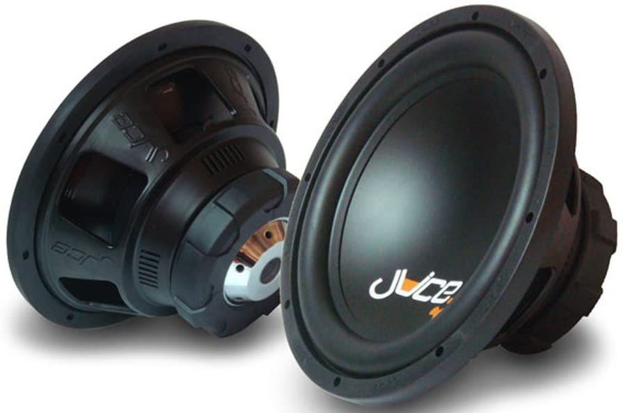

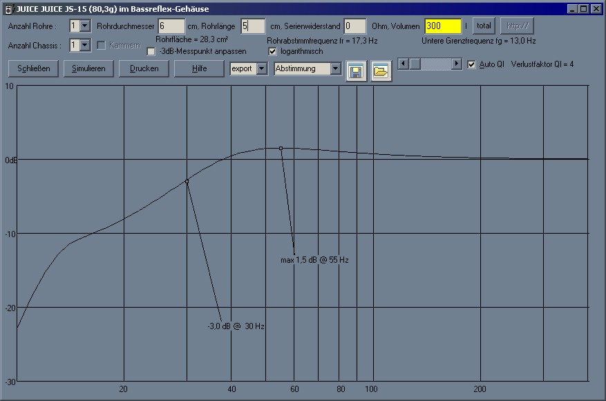

Diesen JUICE hab ich zum Ausprobieren mal fast 2 Stunden freiluftig im
Bürosessel 'sitzend' direkt am Verstärker betrieben, ich sags dir,
ultradicke Membrane, ultradicke Gummisicken - aber der KLANG war einfach
genial . Irrsinnig weich und heimelig, mir ist ein Hochtöner gar nicht
abgegangen.
Es ist immer wieder interessant, was man aus Lautsprechern durch blödes
Herumspielen herausholen kann!
von brüno (Gast)
> Bist plem-plem ?
Das solltest viel eher du dich fragen, bei dem Mumpitz in
"xxberner-juice-tp1.jpg". Wenn du mal ein ernsthaftes Simulationstool
oder gar eine echte Messung zu Rate ziehen würdest, oder noch viel
besser einfach mal nachdenken was bei der Reso passiert, wüsstest du
dass das in der Realität niemals so aussehen wird.

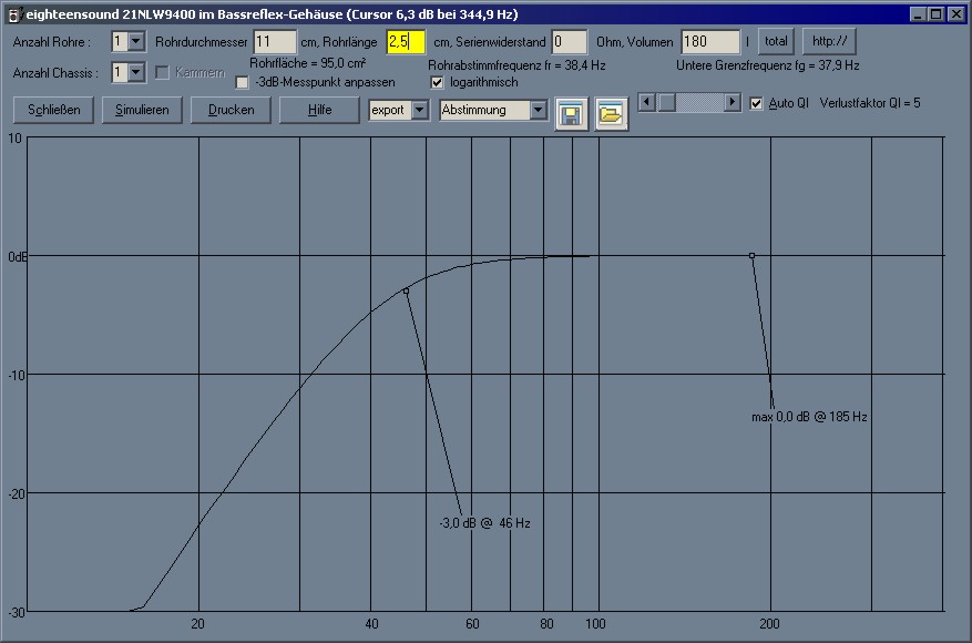

von brüno (Gast)

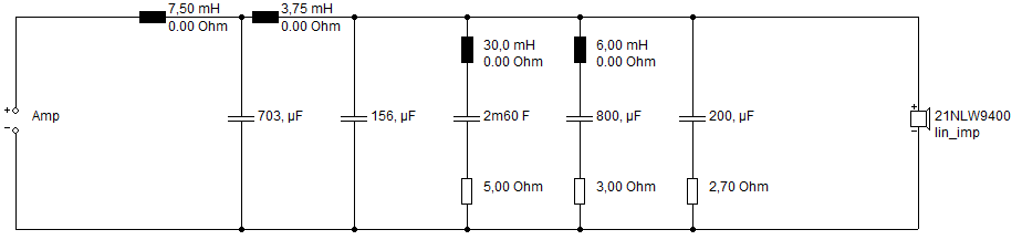

Wie gut das Rudi nun endlich mal ein Chassis genommen hat zu dem die
TSPs auch öffentlich sind, im Anhang also einmal das Spiel mit dem
21NLW9400.
In blau ist er nackig mit 180l und 38Hz Tuning an Verstärker 1, genau so
wie es der Ratlose getan hat. Dazu gibt es wohl nur zu sagen, dass
Boxsim entgegen Rudis Behauptungen auch Fremdchassis simulieren kann.
Magenta ist mit einer aktiven Trennung an Verstärker 4. Da sieht man,
wie schön es sich mit aktiv arbeiten lässt.
Grün ist mit einem stumpf berechneten, passiven 24dB/okt LR-Tiefpass. Da
sieht man sofort, was für eine Grütze dabei rum kommt wenn man sich auf
Quacksalber wie Rudi verlässt. Ich möchte zusätzlich die Aufmerksamkeit
auf die Impedanz (Verstärker 2) lenken. Die 1 Ohm bei rund 65Hz sind
verdammt ungesund.
Rot ist das Ganze auf möglichst lineare Impedanz getrimmt und dann einen
mit der sich neu einstellenden Impedanz (3Ohm) berechneten, passiven
24dB/okt LR-Tiefpass an Verstärker 3. Die Weiche dazu gibt's im zweiten
Anhang. Trotz diesem immensen Aufwand trifft es die berechnete Weiche
weiterhin nicht exakt, sprich selbst wenn man sich den Stress mit den
Impedanzlinearisierungen antut (die kann man mit einer einfachen
Messschaltung an einer Stereosoundkarte auch ohne Simulation
hinfrickeln) und dann die Weiche ansich berechnet, ist es weiterhin
Glücksspiel. Von den immensen Bauteilkosten will ich erst garnicht
anfangen.
Die entsprechende Boxsim-Datein gibt's zusätzlich auch im Anhang.
> 21NLW9400.
Im Gegensatz zu "deinen TSP" sind meine (im Gegenzug) ECHT.
Indem man die internen Visaton-Daten editiert, aber (glaub ich) nicht
unter neuem Namen abspeichern kann , so daß man irgendwann nimmer weiß,
was welches Chassis eigentlich ist .
Was ist das für ein Steil-Filter ? Boxsim eben !
Das geht mit bassCADe deutlich komfortabler- auch noch präziser.
> Die 'Weiche' dazu gibt's im zweiten Anhang.
Boxsim ist eben darauf programmiert, möglichst viele Visaton-Bauteile zu
verkaufen . Und nicht darauf, einfach, effektiv, und in Windeseile einen
Sachverhalt in 1 Fenster ausreichend präzise darzustellen .

von brüno (Gast)
Du bist ja schon echt niedlich 😅😅😅 Wo hast du denn deine "ECHTEN" TSP
her?
Kannst du lesen? Der Name steht sogar unten im Diagramm.
Genau das gleiche was du auch immer versuchst auf bassCADe rauszuholen?
2 Spulen, 2 Kondensatoren, sind üblicherweise 24dB/Okt.
Boxsim beachtet im Gegensatz zu bassCADe schlicht und ergreifend auch
die Resonanzerhöhung der Impedanz - wie es übrigens auch jedes andere,
ernstzunehmende Programm tut. Deshalb kommen bei VituixCAD, AJ,
HornResp, Akabak usw auch die gleichen Ergebnisse bei raus. bassCADe
zeigt dir hingegen schöne Bildchen die absolut nichts mit der Realität
zu tun haben.

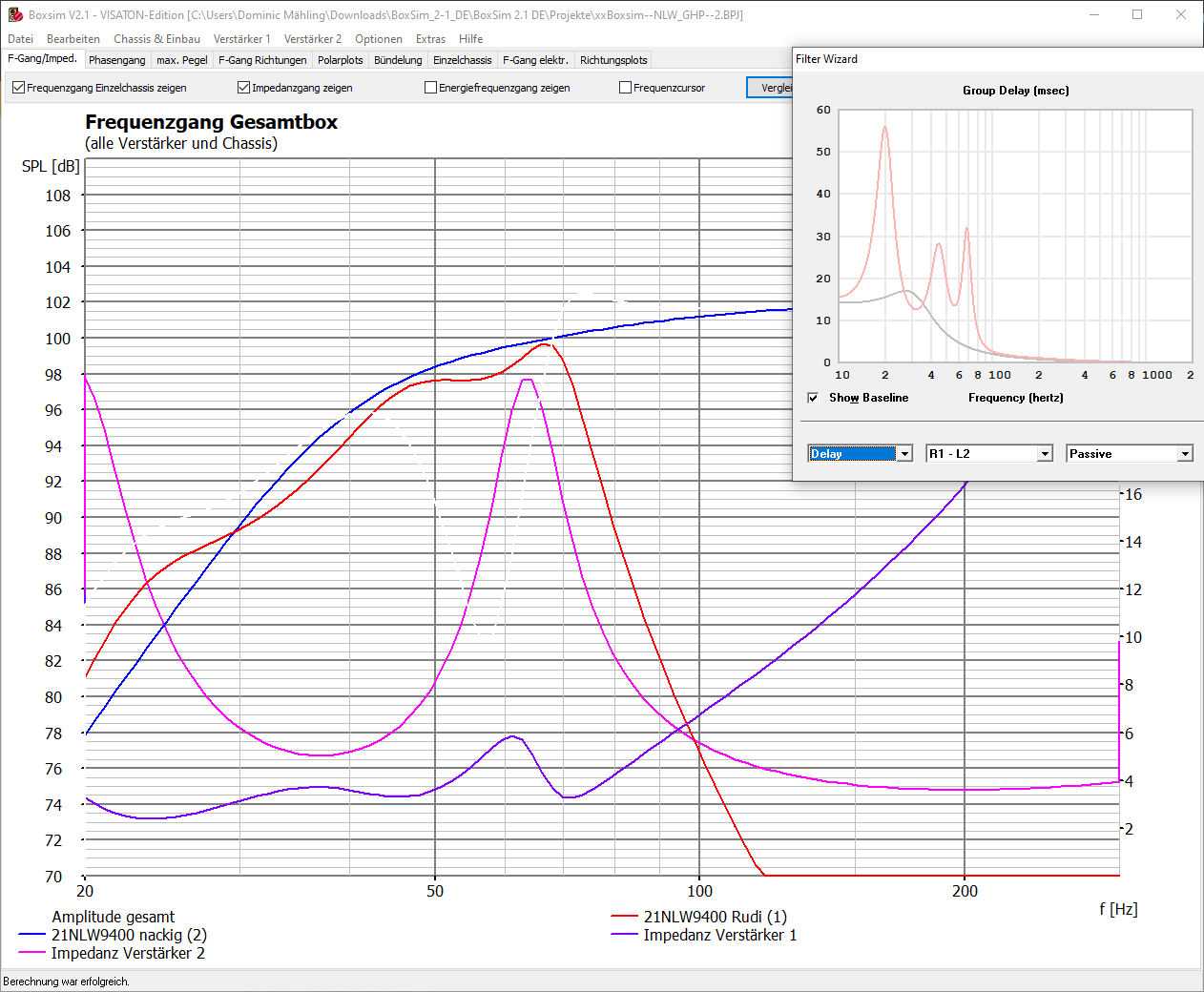

von brüno (Gast)
Im Anhang siehst du übrigens deine Weiche am wirklichen Chassis in 180l
38Hz BR statt nur an Re und Le (wie es bassCADe macht) simuliert, einmal
in Boxsim und einmal in HornResp. Da ich jetzt keine Lust hatte die
Verluste im Port anzugleichen, ist das zwar nicht ganz deckungsgleich,
aber im Gegensatz zu dem was einem bassCADe vorgaukelt ist die
Ähnlichkeit frappierend. Die Impedanz ist übrigens auch weiterhin
ziemlich ekelig, der Verstärker freut sich vorallem bei 20Hz und 65Hz.
Es bleibt also dabei, bassCADe berücksichtigt die entscheidenden
Parameter nicht und das Ergebnis ist von präzise weit weit entfernt.
von brüno (Gast)
Shit, das waren die falschen Anhänge, da fehlten Gleichstromwiderstand
der Spulen und der direkte Vergleich zu Boxsim.
von brüno (Gast)
Übrigens, um das nochmal klar zu machen, das ist ein mit den üblichen
Rechnern und der Nennimpedanz berechneter Filter den ich einfach in die
Simulation übernommen habe. Boxsim kann absolut nichts dafür, dass diese
Rechner von einer reellen Impedanz ausgehen, was fern ab der Realität
ist. Deshalb nochmal der Appell, Finger weg von Weichenrechnern.
brüno schrieb:
> niedlich 😅😅😅 Wo hast du denn deine "ECHTEN" TSP her?
Ja, Gemessen. Das sind im Gegensatz zu Daten aus Datenbanken, die meist
die "Werks-Angaben" der Hersteller sind, --reale-- MeßDaten . Jeder !
Lautsprecher hat 'andere' Daten, sicher oft geringfügig, aber du mußt
vor Berechnungen/Simulationen jedes Chassis einzeln durchmessen.
Ich habe eben nur die TSP ermittelt, weil ich einen Anhaltspunkt für die
Gehäusegröße brauche. Für solche "Frequenzgänge", wie du sie uns
präsentierst, brauchst noch viel umfangreichere präzise Meßdaten der
Lautsprecher.
Ich mußte dein Projekt viermal importieren, bis es endlich "offen" war.
Von mir aus editierst halt.
Und wo hast diesen 21-zöller jetzt plötzlich her zum Messen? Oder wie
hast dessen Meßdaten ermittelt ?  zB zum Impedanzgang .
> zu tun haben.

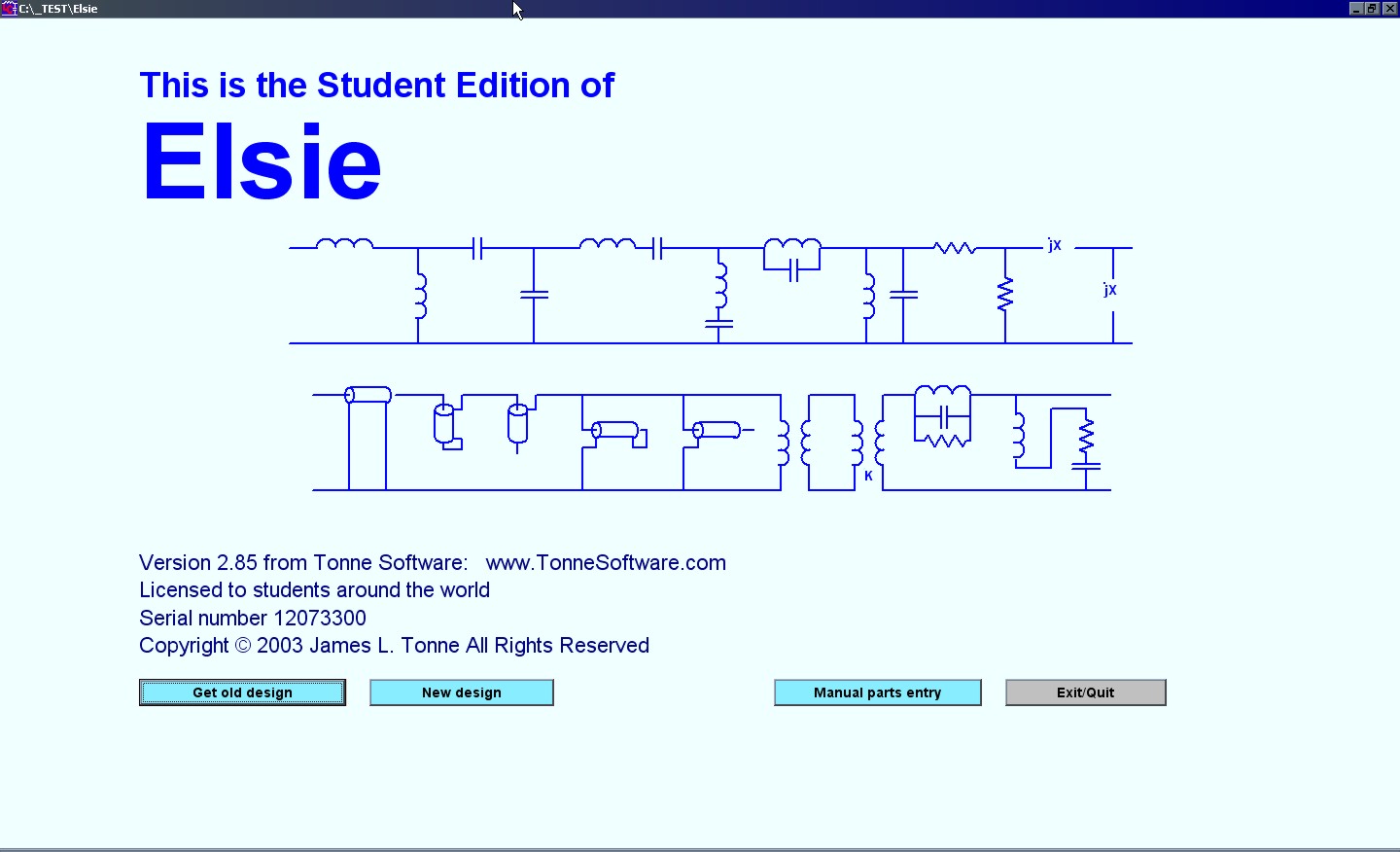

Wenn du´s mal professionell haben willst, dann probierst mal mit Elsie
deine Filter 'zu optimieren'.
Du brauchst erst einen FILTER, der aus dem Verstärkersignal (pre or
post) was rausfiltert. Und daran hängt dann erst der Lautsprecher. Wen
bitte? interessiert "der Frequenzgang" unterhalb der Resonanzfrequenz ?
DER IST  IMMER DER GLEICHE.
Also lerne erstmal einen funktionierenden Filter zu konstruieren. Bei
deinem Bild sind massenhaft Spulen mit Null Ohm drinnen,
sogar Kondensatoren mit *2,6 milli*-FARAD !
Und dazu noch ein Haufen riesiger Zementwiderstände für
Subwoofer-Leistungen.
> 38Hz BR
Du versuchst ?mich? übern Tisch zu ziehen?
Ich sehe hier keinerlei Angaben zum BR-Kanal -nirgends-
in Chassis 1,2,3,4
weder zum Durchmesser, noch zur Länge .
steht doch alles klar und deutlich drauf,
Vielleicht solltest mal die Grundlagen lernen. Was ist genau ein
'Lautsprecher', was ist verdammt nochmal ein 'Filter,
weil dann brauchst solchen Scheiß wie Boxsim, Hornresp und Co. nicht
mehr ! Weil du dich mit diesen Programmen nicht auf -DAS WESENTLICHE
konzentrieren -kannst.
Wozu brauchst zB. ein Hornresp? Kein Mensch braucht das. Seit einhundert
Jahren, weil Hörner sowieso keinen 'Gesetzmäßigkeiten' gehorchen. Ich?
habe -darum- mein eigenes Horn entwickelt. So wie jeder Horn-Bastler !
Schau, auch Boxsim rechnet korrekt dieselbe Weiche in denselben f-Gang
um.
PS.
Das ist eben das Problem mit 'editierten Treibern' in boxsim: mismatch.

von brüno (Gast)
> in Chassis 1,2,3,4
Ein BR wird über Volumen und Abstimmfrequenz bestimmt, das sollte
eigentlich selbst jedem blutigen Anfänger klar sein. Ich habe also das
Gehäuse aus 16.08.2022 23:13 und die Weiche aus 17.08.2022 03:09
übernommen. Wenn man diese Kombination in Boxsim, AJ, HR, VituixCAD oä
simuliert kommt überall das selbe raus. Nur in bassCADe nicht, weil es
im "Weichenvorherseher" nur Re und Le berücksichtigt.
Kurzum: Dass du Interaktion von Lautsprecher und passivem Filter nicht
verstehst, hat sich mittlerweile rumgesprochen. Dass du deshalb absolut
nicht checkst, warum bassCADe für Trennungen so nahe an der Reso völlig
ungeeignet ist, ist ebenfalls offensichtlich. Das deine Weiche
dementsprechend scheiße ist, da kann ich nichts für. 😊
von brüno (Gast)
> um.
Ich habe keine Ahnung was du da verbrochen hast, aber bei dem
Frequenzgang schon ohne Weiche solltest selbst du stutzig werden - dass
du die zugehörige Boxsimdatei nicht hochgeladen hast zeigt nur eins, du
> versuchst ?[uns]? übern Tisch zu ziehen

von brüno (Gast)
Einen hab ich übrigens noch, vor ein Chassis mit 1200W AES und 4Ohm
Nennimpedanz 1,6Ohm bzw in der letzten Weiche sogar 2Ohm an Spulen zu
hängen ist besonders schlau 😂😂😂
Eben. Aber das Volumen (Fläche mal Tiefe) bestimmt den 'Frequenzgang' .
Und das kannst in Boxsim eben nicht sehen. Dort siehst nicht einmal die
Dimensionen. Die Abstimmfrequenz allein ist für Boxenbauen einfach
zuwenig.
Ich habs dir doch bewiesen, daß da dasselbe rauskommt.
Die 'Abweichungen' beruhen auf deinen importierten Meßdaten, die nicht
von diesem 'mismatch-Treiber' stammen, sondern von 'irgendwas'.
Zur Beurteilung der Funktion eines Filters ist ein
'Chassis-Frequenzgang' eben nicht erforderlich, da der Filter --VOR--
dem Lautsprecher liegt - und daher nur das reine Signal wiedergibt, das
den Lautsprecher erreicht !
Was der -davon 'verarbeiten' kann, ist eben Gegenstand des
Meßdatenimports, der diese Berechnungen erst ermöglicht.
Ich arbeite eben nicht mit 'Meßdaten', die weder ich habe, da man solche
erst haben kann, wenn mann das Chassis besitzt, sondern mit den nackten
TSP (!) und wenn ich das Chassis besitze: mit den
dem Chassis zugehörigen TSP . Also 'realen' TSP.
> Das deine Weiche dementsprechend scheiße ist, da kann ich nichts für.
Meine Weiche trennt genau dort, wo ich die Trennung für sinnvoll halte -
und nicht dort, wo ein dämlich Programm mir das 'vorschlägt' .
Du verstehst eben (noch) nicht, daß nicht DU die Trennfrequenz vorgeben
kannst, sondern diese VOM LAUTSPRECHER SELBST vorgegeben wird.
Du vermeinst eben etwas NICHT zu sehen, -mangels Erfahrung-  , was real
jedoch direkt VOR deinen Augen liegt. Oder
nicht ?

Der Filter und die Impedanz vom Lautsprecher bilden einen
Spannungsteiler. Deswegen hat man unterschiedliche Filter für
Lautsprecher mit 4 Ohm oder 8 Ohm. Oder was auch immer gerade für eine
Impedanz bei der jeweiligen Frequenz wo sie wirken sollen herrscht.

von brüno (Gast)
Du bist also nicht nur unfähig, sondern auch faul. Im Notfall einmal
googlen nach "Boxsim Bassreflexkanal" und schon findet man heraus, dass
man die Maße unter Extras berechnen kann. Die sich in Abhängigkeit von
Position und Form ergebende Abstimmfrequenz ist aber das einzige
entscheidende für den Frequenzgang.
Du hast gar nichts bewiesen, denn du hälst ja weiterhin die Boxsim-Datei
zurück. Dass deine Simulation nicht stimmt, sieht man schon an der
schwarzen Kurve, der Dip bei 38Hz gehört da nicht hin, wie es meine
Simulationen zeigen und es einem auch der gesunde Menschenverstand
sofort ins Auge springen lässt. Aber selbst wenn man deine Simulation
zugrunde legt, sieht man auch da nicht nur den von bassCADe
vorhergesagten Tiefpass, sondern noch einiges mehr an Unterschied
zwischen gelb und schwarz. Dazu noch die absolute Schnapsidee vor so ein
Chassis 2 Ohm an DC-Widerstand zu packen. 🤣
Das ist und bleibt auch bei zigfacher Wiederholung absoluter Bullshit.
Die beteiligten Impedanzen von Filter und Chassis interagieren, was auch
deine Simulation zeigt.
Du hast dir also mit einem Post gleich vierfach ins Knie geschossen, das
muss man auch erstmal schaffen 😅😅

> Der Filter hat eben nichts mit der Impedanz zu tun. sondern mit der
> Schwingspule. Mit der er interagieren muß . Das sind zwei verschiedene
> Paar Schuhe.
Und wo kommt die Impedanz des Chassiss her? Genau, von der Schwingspule.
Also interagieren die beteiligten Impedanzen natürlich. Wie man sich in
so wenigen Worten komplett widersprechen und bis auf die Knochen
blamieren kann - das grenzt fast an Kunst. 😅😅
Aha. Was interessiert mich das ? 3000 Fenster mit einem Haufen Müll.
> zurück.
Findest eh oben. Unter Verstärker 1 findest die Weiche mit denselben
Daten.
Was interessiert wen der 'Dip' , ?
oder wen interessiert was unterhalb von fc ?
Der ist doch einwandfrei derselbe. Beide enden bei -30dB an derselben
Stelle. Bist blind ?
Du jubelst da irgendwelche 'Meßdaten' hinein ins Boxsim, vergißt den
Original-Treiber nachzueditieren, so daß keiner weiß was Boxsim da
berechnet, entweder ALLES ODER NICHTS wird editiert , dann (darum) regst
dich auf ...
> sondern noch einiges mehr an Unterschied zwischen gelb und schwarz.
Wie 'gelb und schwarz' ? Verstehst nicht mehr , was 'schwarz' ist?
Oder 'gelb' ?
>  vor so ein Chassis 2 Ohm an DC-Widerstand zu packen. 🤣
Welcher Widerstand? Mein Filter besteht aus 2 Spulen und 2
Kondensatoren. Drum ist es auch ein  Steil-Filter - Im Gegensatz zu
deinem !
Ich glaub eher du. Verstehst noch nich mal 'schwarz und gelb'
Oder:
> Wie man sich in
> mit vielen Bildern und Dateien, die man nicht versteht, komplett
> irren  und bis auf die Knochen blamieren kann -
> Daten.
Das habe ich wohl übersehen. Wenn man dann aber nicht so blöde ist die
Einzelchassis-Ansicht zu wählen, die nur das Chassis ohne den
zusätlichen Schallanteil vom Port anzeigt (das sieht man sofort am Dip
des Frequenzganges auf der Abstimmfrequenz, dass du da nicht drauf
gekommen bist obwohl ich dich direkt darauf hingewiesen habe spricht
echt Bände 🤣🤣🤣 ), kommt da halt so Kokolores bei rum.
Wie dem auch sei, im Anhang sieht man den direkten Vergleich zwischen
Chassis nackig und mit deinem Filter. Da sieht man sofort, dass da
deutlich mehr passiert als nur der Tiefpass der von bassCADe
vorgegaukelt wird, und schaut man sich dann noch das Groupdelay an (das
kann man in HR deutlich hübscher anzeigen als in Boxsim), merkt man
sofort, dass sich auch diese vermeindlich nur kleinen Unterschiede
massiv auswirken, und deine Weiche einfach nur schlecht ist.
> deinem !
Kennst du das Ersatzschaltbild einer Spule? Der Gleichstromwiderstand
liegt in Reihe mit der Induktivität. Also hast du da 2Ohm an Widerstand
vor das Chassis mit 3,5Ohm Gleichstromwiderstand gehängt - auch das sind
absolute Basics und der zweite Grund weshalb deine Weiche einfach nur
schlecht ist.
> vorgegaukelt wird,
Was siehst du da genau ?
Wenigstens hast, nach Namenswechsel, die SPL richtig angeglichen.
Du läßt dich bloß  zu stark verwirren durch dieses Programm.
Und insb. von abertausenden Parametern, die ausschließlich für
Visaton-Chassis gelten und ausschließlich! bei diesen angewendet werden
können.
Ich gebe daher zu, daß mit Visaton-Chassis UND Boxsim Ergebnisse erzielt
werden können, die weder mit Fremd-Chassis in Boxsim noch mit anderen
Programmen erzielt werden können. Ob es aber sinnvoll ist, 'damit'
herumzuexperimentieren, statt sich gleich einen Visaton-BAUSATZ zu
kaufen, sei dahingestellt!
Alles was ich gemacht habe, war, schnell eine Echte Subwooferweiche 4.O
zu konstruieren, bei ca. 60Hz, als Anschauungsmaterial für den TO. Und:
das Threadthema. Und als Gegenpol zu Deiner Weiche. Die vor Fehlern nur
so strotzt .Selbstverständlich kann man, das macht man auch in der
Praxis so, nun die Einsatzfrequenz (fc) nach oben oder unten
verschieben, um Günstigeres zu erreichen.
Alles kann man nicht erreichen, da, wie gsagt,  das Chassis selbst die
Trennfrequenz vorgibt.
Meinen Fehler, dir irrtümlich den JUICE (statt dem 18s) untergejubelt zu
haben, ist dir gar nicht aufgefallen.
Auch das, wie oben gesagt,  WAR ein eklatanter Fehler in deiner Weiche.
Darum verwendet man in Boxsim grundsätzlich Visaton-Spulen, da braucht
man nicht lang googeln. Richtig.  > das sind absolute Basics
> und der zweite Grund weshalb deine Weiche einfach nur schlecht ist.
Wie schlecht ? Sie trennt genau dort, wo ICH  das berechnet habe .
Zu
Deinen Schaubilder n :
Welche "Gesamtbox" aus mehreren Verstärkern und Weichen und Chassis ?
Der erste Fehler ist, daß du unterschiedliche "Auflösungen" benutzt.
Dann das du uns einen "SPL-Response" zeigst, der ohnehin mit der Roten
Linie -ident- ist. Dann zeigst uns ein "Group-Delay" an, das, ohne
Mitteltöner/-weiche keinerlei Aussagekraft hat . Wie gesagt, in solchen
Herstellerspezifischen Programmen verirrt man sich leicht und vergleicht
gerne Äpfel mit Birnen.
Der zweite Fehler ist, daß du von irgendwoher irgendwelche Meßdaten
importiert hast, die sich auf 1en bestimmten Lautsprecher beziehen,
der in einem unbekannten  Gehäuse vermessen wurde .
So, und jetzt paßt einfach mal meine Weiche an diese importierten
Meßdaten an. Dieser LS hat das erste Impedanzmaximum bei ~65Hz. Und ein
(arttypisches) Zweites bei ~10Hz . Und daher eine 'Senke' bei ca. 37Hz.
Unterhalb fc fällt der Pegel immer um -12dB/oct .
Bei korrekten BR-Boxen, was leider spezielle kompatible BR-Chassis
erfordert, die kaum bis gar nicht existieren, aber um -18dB/oct.
DAHER(!) interessiert dieser "unterhalb-fc-?-Schwachsinn" niemand .
Du kannst aber gerne -statt_ dem 21NLW auch einen W200S einsetzen.
Viel Spaß.
