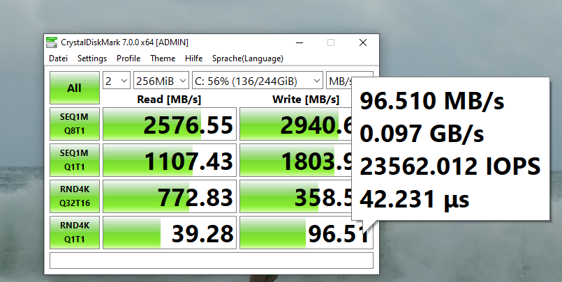

Hallo, da bin ich doch wegen des Threads hier auf die Idee gekommen mal zu schauen, ob mein HP Tablet ein Update auf Win11 kann. Erstmal nein, CPU i5-7Y57 nicht kompatibel. Allzuviele haben es auf den Tablet wohl auch nicht probiert. Also RegKey gesetzt um den CPU-Test abzuschalten. Image gemacht für den Rückweg und MediaCreatinTool W11 runtergladen. USB-Stick erstellt. Bis hier waren rund 2 Sunden vergangen, davon war aber das Tablet mit Image, Updates runterladen usw. bechäftigt. Gegen 12 Uhr dann aus Win10 das setup auf dem Stick gestartet, leif ca. 1,5h. Bisherige Erkenntnis: es läuft noch (fast) alles eigentlich unverändert wie unter Win10. Ist nun eben ein Win11 pro/64 mit lokalem Konto drauf. Ungereimtheiten für mich im Moment: Kontextmenü bei Datei im Explorer - da brauche ich vorrangig Kopieren/Ausschneiden/Einfügen/Löschen und nicht den Quatsch der mir da jetzt angezeigt wird. Startmenü: keine Guppierung der Icons mit Trenner und Bschriftung möglich? Irgendwelche Ungereimtheiten bei der Auslastung sind mir bisher nicht aufgefallen, ich lasse es erstmal drauf und beobachte es. Platzbedarf auf C:\ sieht komischweise etwas geringer aus wenn ich die rund 28GB Windows.old abziehe? Gruß aus Berlin Michael

Danke Stefan, hab mich gleich mal dran gemacht und deine Liste umgesetzt. Hab nämlich auch noch einen alten Dell mit HDD.
