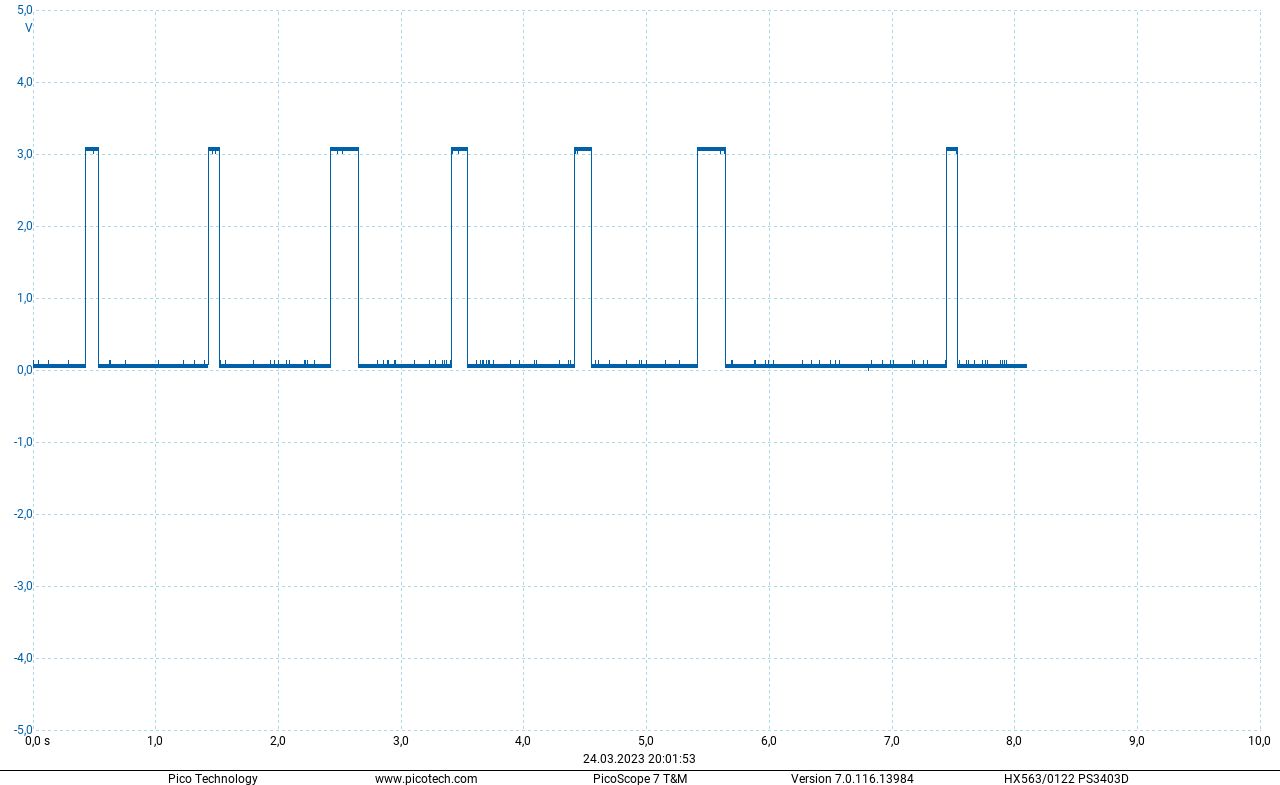

Ich habe vorhin das Scope an den Pollin-Empfänger gehängt. Die Zeiten
sind knapp 20ms zu lang, die Schwankung bewegt sich um bestenfalls +/-
3ms, eher weniger.
> 3ms, eher weniger.
Für ein Billig-Consumer-Teil schon nicht schlecht.
Wie schon weiter oben mal geschrieben: Die seit 1983 zusätzliche
gesendete Phaseninfo mit Auswerten, dann passen die Flanken auf ±0.05ms.
Gibt's halt leider nicht als 5€-Modul beim Pollin, braucht auch keiner,
der nur die Uhrzeit anzeigen will.

Ich möchte mir eine Rollladensteuerung bauen die abhängig von der
Sonnenaufgangs- und Sonnenuntergangszeit die Rollladen betätigt.
Damit das ganze zum vorhandenen Schalterprogramm passt will ich keine
Tastatur verwenden, sondern die aktuelle Uhrzeit mittels DCF77
ermitteln. Das muss nur einmal am Tag erfolgen sinnvoller Weise nachts
ab 01:00 Uhr. Danach aktualisiere damit einen RTC-Baustein der mir die
genaue Uhrzeit bis zur nächsten Aktualisierung liefert und berechne die
Sonnenauf-untergangszeit.
Die Programmteile habe ich weitgehend fertig bis auf ein paar noch
ungeklärter Bugs die ich mal kurz beschreiben will. Bei schlechter
Signalqualität bekomme ich Paritätsfehler und verwerfe die Aufzeichnung,
gelegentlich aber regelmäßig, bekomme ich ein „Signal“ wo z.B. eine
falsche Zeit, Monat, Jahr ausgegeben wird die nicht durch die
Paritätsprüfung erkannt wird. Ich werde jetzt noch Bit 17,18,20 zur
Überprüfung dazu ziehen um evtl. einen fehlerhaften Datenstrom besser zu
erkennen.
Wenn ich feststelle wie empfindlich mein Empfänger auf Veränderungen der
Antennenausrichtung reagiert wundert es mich, dass man mit einem
Funkwecker der beliebig aufgestellt ist überhaupt ein gültiges Signal
bekommt. Auch die vorgegebene Position der Antenne kann ich nicht
bestätigen, den störungsfreisten Empfang habe ich, wenn die Antenne 90°
gedreht ist.
Hat das von Euch jemand schon mal gemacht und kann mir einen Tipp zur
besseren Fehlererkennung geben?
24.03.2023 19:17
01001010101010100010111101000100110100100110111000110001001-->
Jahr: 23
Monat: 3
Tag: 24
Wochentag: 5
Stunde: 19
Minute: 17
> gedreht ist.
Welches ist denn die "vorgegebene Position"?
Unter normalen Bedingungen wird der Ferritstab waagerecht und im
90°-Winkel quer zu Richtung Frankfurt ausgerichtet.
Bei uns in der Firma (größtenteils Stahlwände) ist der Empfang so
verzerrt, daß man an einigen Stellen für den besten Empfang den
Ferritstab fast senkrecht stellen muß...

@Peter, wie im angehängten Bild dargestellt und Du beschrieben hast "
waagerecht 90° quer nach Frakfurt" Bei mir zeigt der Ferittstab längs
nach Frankfurt und damit erreiche ich das Signal wie im Oszillogramm.
@Martin, hatte ich auch schon auf dem Schirm 2 oder 3
aufeinanderfolgende Streams Bitweise vergleichen.
Gruß Jürgen
Es gibt halt gute und weniger gute Empfänger. Bei PLL Empfängern ist es
ganz normal, dass sie empfindlich auf Bewegung reagieren, weil sie eine
Schwingung synchron zum DCF Signal erzeugen. Bei jeder Bewegung geht
diese Snynchronität verloren, und dann kann es durchaus mal 5 Minuten
dauern, bis diese wieder hergestellt ist.
> gedreht ist.
Ist bei mir auch so. Ich gehe davon aus, dass Häuser und Gegenstände den
theoretisch idealen Wellenverlauf verformen können, so dass man die
Antenne daran ausrichten muss.
> kann mir einen Tipp zur besseren Fehlererkennung geben?
Kombiniere folgendes:
- Betriebe die Uhr mit Quarz, so dass auch ohne Empfang weiter läuft.
- Verwerfe jedes Telegramm, wo auch nur ein Bit zu kurz oder zu lang ist
(die nötigen Schwellwerte variieren je nach Empfänger!).
- Verwerfe jedes Telegramm, wo ein Prüfbit nicht stimmt.
- Verwerfe jedes Telegramm, dass unplausbile Zahlen enthält wie 25:61:99
Uhr)
- Verwerfe jedes Telegramm, dass mehr als eine Minute vom vorherigen
Vielleicht das falsche Frankfurt? :)
Oder je nach Standort direkt auf Mainflingen ausrichten.
Ich richte die Antenne nach gleichmäßigem Blinken der Empfangsled aus
und nicht nach Kompaß.

von Hans-Jürgen B. (der_juergen)
@ stefanus :
-Was wäre denn ein guter Empfänger oder was würdest Du mir Empfehlen?
-Wie ich schon geschrieben habe aktualisiere damit 1mal täglich einen
Uhrenbaustein. (RTC)
@alv:
-Die Luftlinie von mir bis Mainflingen sind knapp 260 km, ich habe das
schon korrekt ausgerichtet und die Signalqualität kontrolliere ich mit
dem Oszi (Bild hatte ich Eingangs angehängt).
Der Versuchsaufbau bleibt unverändert, trotzdem ist die Empfangsqualität
zeitlich sehr unterschiedlich. Oft bekomme ich über Stunden zu 90%
saubere Signale die korrekt ausgewertet werden können und dann
urplötzlich nur noch Müll. Direkte Aussetzer d.h. gar kein Signal habe
ich jetzt bei meinen Messungen nicht feststellen können.
Gruß Jürgen
Da stört vermutlich irgendetwas. Wenn ich die Antenne meiner ACS-77 zu
dicht an die Wand plaziere, habe ich auch keinen vernünftigen Emfang
mehr.
Auf der anderen Seite der Wand befindet sich der
Zähler/Sicherungsschrank...

Klaus H. schrieb:
> Mein Empfänger z.B. liefert etwas zu kurze Impulse ab, ...
> Pulsbreiten  (86ms bzw. 186ms ± 2ms aktuell).
> Ein anderer, ausgeschlachteter aus einem DCF-Wecker,
> liefert auch knapp 10ms zu kurze Pulse.
> TEMIC U4221B: Beide Pulsdauern ca. 13-15ms zu kurz,
> Schwankung der Pulsdauer weniger als ±2ms.
Ich mache es seit Jahren mit den günstigen Pollin-Bausteinen.
Meine Empfangssoftware verlangt für die Periodendauer 1000 ms (zum
Minutenwechsel 2000 ms) jeweils +/- 50 ms.
150 ms nach der Signalflanke zum  Sekundenbeginn wird mit Abtastung des
elektrischen Pegels der Logikpegel des Sekundenbits ermittelt.
Erfahrungsgemäß ist das vollkommen ausreichend:
Die letzten 10 Tage - ich habe mir eine Ausfallüberwachung (siehe auch
frühere Beiträge) in die Uhrensoftware integriert - lieferte mein
Billig-Empfangsmodul in der Großstadt Berlin nicht mehr Empfangsprobleme
> 2 Minuten, als das von dcflogs "auf dem Lande".
Am letzten Samstag, den 25. März waren es ebenfalls 3, sonst jeden Tag
0.
Die Entfernung ist vergleichbar, der Azimut nicht.
Also waren es Probleme am Senderstandort.

Im Oszillogramm sieht man den "Ripple" auf der Trägerfrequenz aber nicht
bei den Austastungen. Die sind "sauber".
