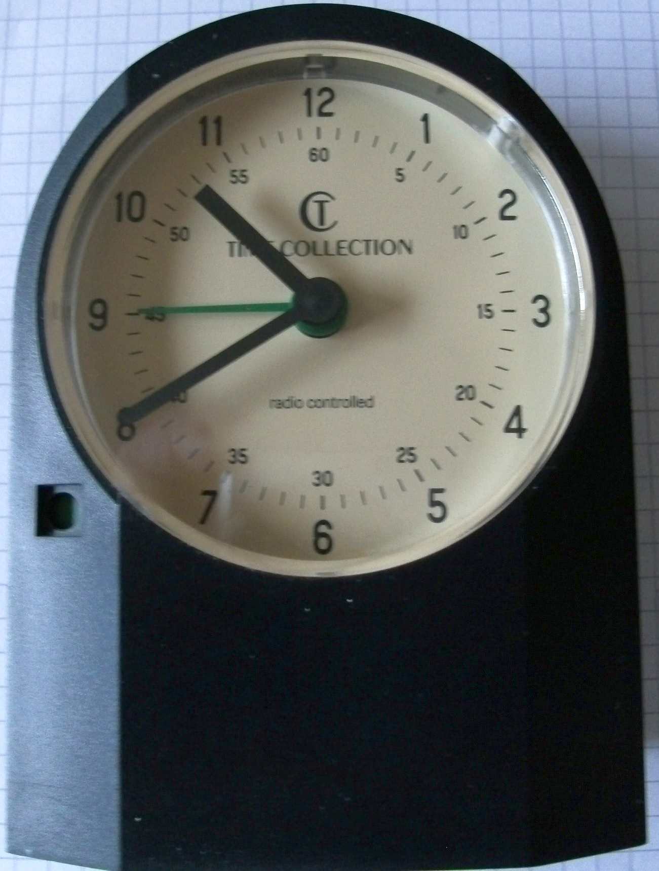

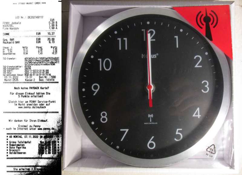

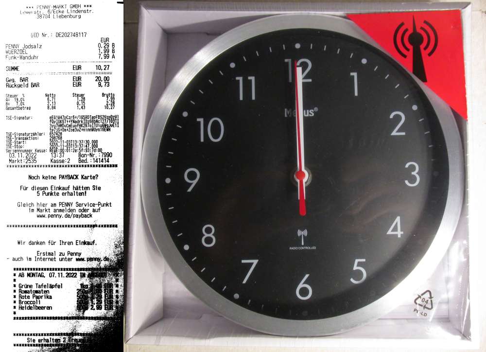

Warum erinnere ich mich daran? Ich habe bei Penny eine analoge DCF-Uhr
gekauft und natürlich den Kassenzettel eingescannt. Zuhause ausgepackt -
und das Mistding synchronisiert nicht ... habe ich etwa Schrott
geklauft?
Oben im Haus läuft ein DCF-Eigenbau, der ständig synchron ist und
Störungen direkt anzeigt. Glück gehabt, am Abend nahm dann die neue
ordnungsgemäß ihren Betrieb auf!

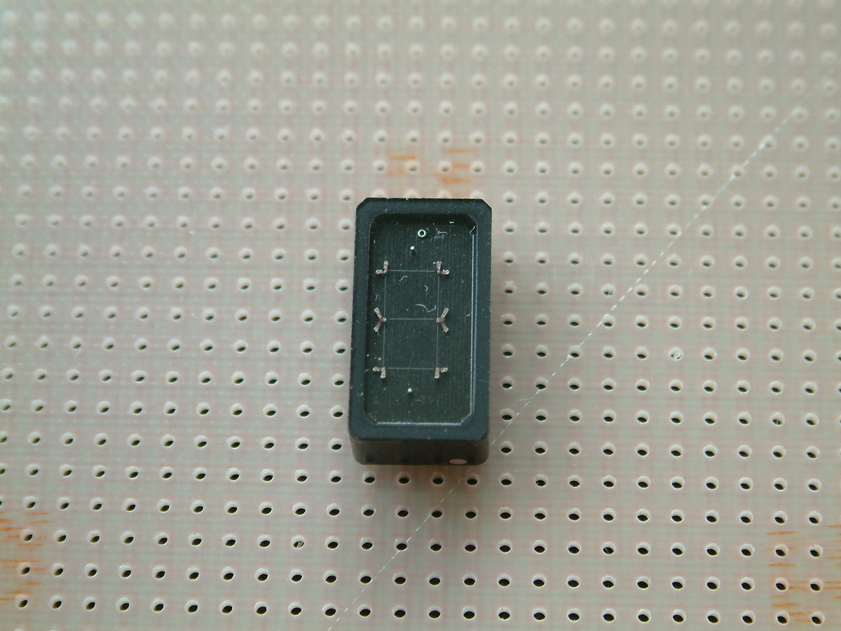

Grins. Ich möchte nicht in jedem Raum eine Konsole für einen kleinen
Einschubträger samt Steckdose anbringen, da sind die käuflichen Uhren
doch deutlich praxisgerechter. Hinreichend Siebensegmentanzeigen und
6502 / 6532 habe ich auch nicht mehr auf Lager.

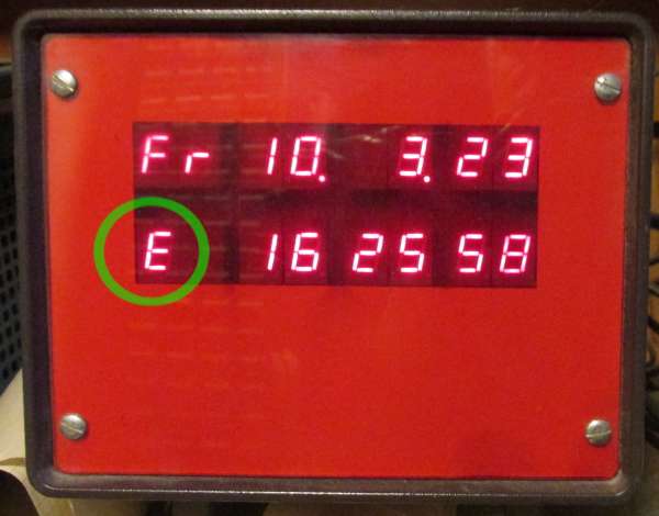

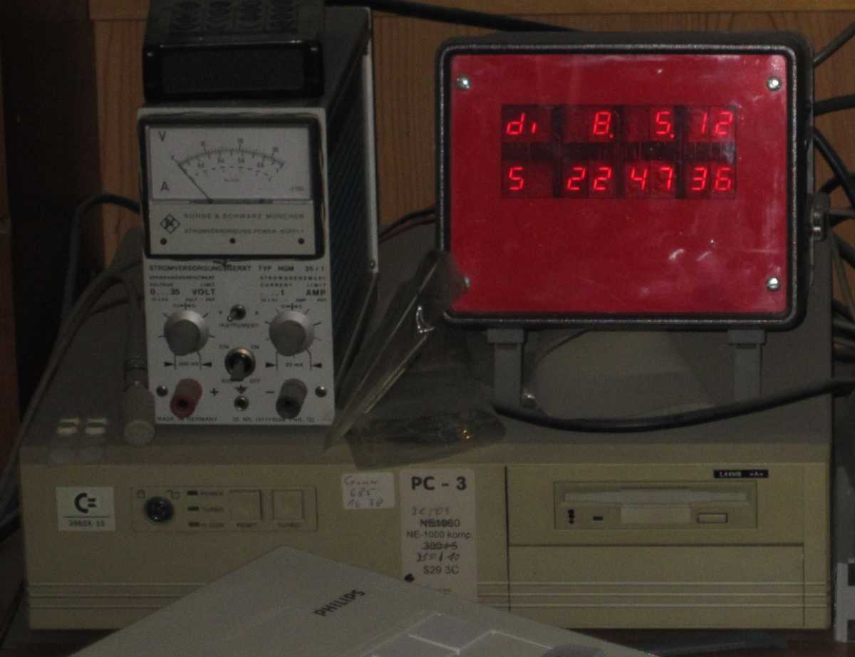

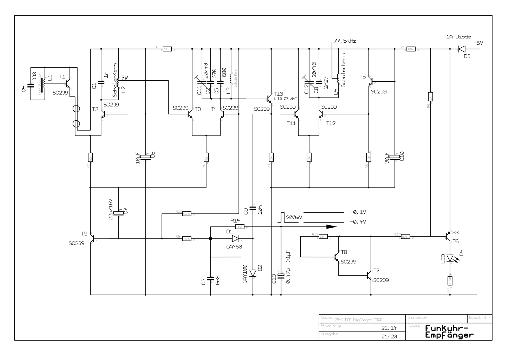

Ich habe vor ca. 40 Jahren ein Uhr selbst gebaut, die einfach das
empfangene Telegramm in das Display schiebt und anzeigt. Ganz ohne
Paritätsprüfung oder Prozessorunterstützung mit eigener Zeitbasis. Da
sehe ich sofort, wenn das Signal weg ist. Gerade kommt halt 00:00:xx.

Meine läuft seit gut 30 Jahren
(https://www.mikrocontroller.net/attachment/580996/DCF_6502_.jpg) und
bei Ausfall frei weiter. Sie zeigt aber Fehler an, derzeit steht da
anstatt "S" wie Sommerzeit nun ein "E". Da können auch andere Muster
stehen, Rufbit oder Umschaltung.

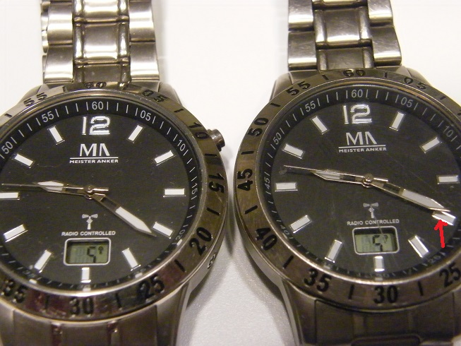

Klar, die analogen Wanduhren verraten nichts. Ich habe einen
Digitalwecker, der nach fehlerhafter Synchronisation die Sekundenanzeige
ausblendet. In der analogen Armbanduhr könnte der Sendeturm blinken,
aber der ist auf dem fitzeligen LCDchen so klein, dass ich per Lupe
schauen müsste.

Meine erste war ein TTL-Grab mit Minitron und zweistelligen Watt,
existiert leider nicht mehr. Die LED-Uhr mit 6502 samt Peripherie wird
auch etliche Watt verbraten, aber das gönne ich mir weiterhin. Deren
Weck- / Schaltfunktionen sind nicht mehr in Benutzung, an der Software
habe ich viele Monate gekaut!

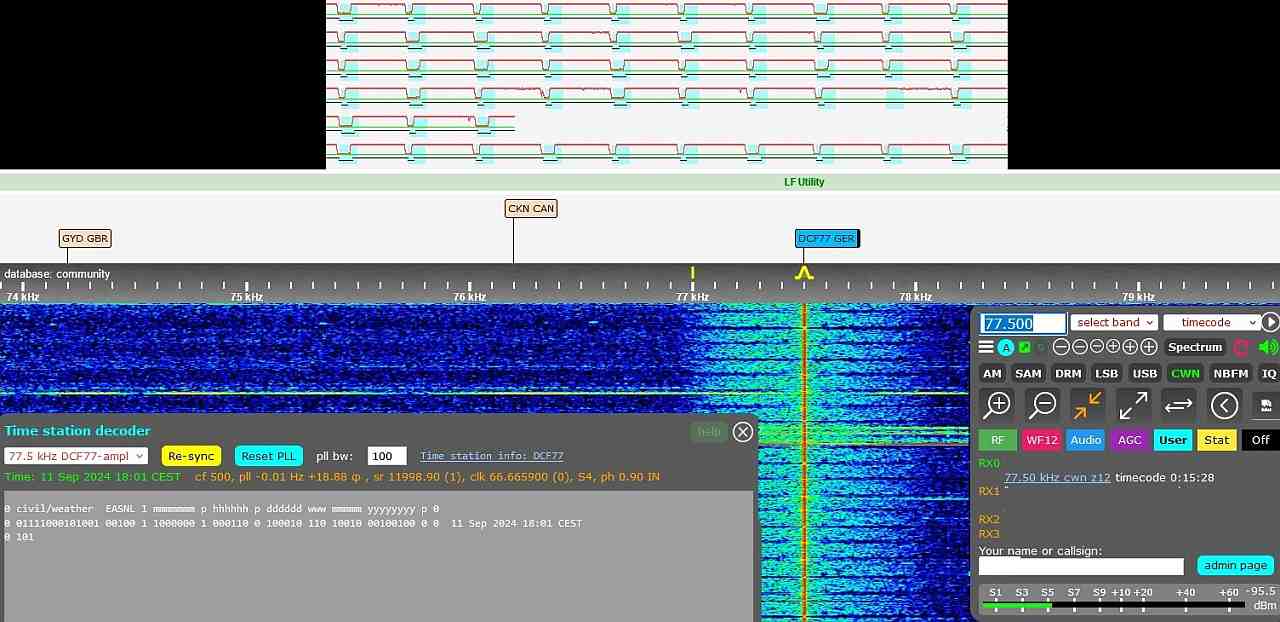

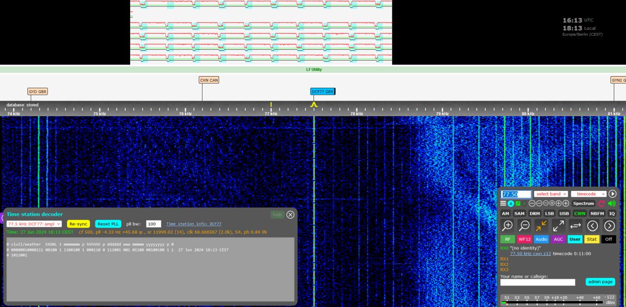

von Εrnst B. (ernst)
Hat denn mal jemand nachgeschaut, ob das Signal ganz weg ist (also
Stille auf der Frequenz), oder ob's einfach so gestört ist, dass nix
empfangen wird?
Was werten eure Empfänger aus, die Amplitudenmodulation oder die
Phasenmodulation?
Was wertet der www.dcf77logs.de - Empfänger aus? Nach den Schwankungen
seiner Live-Bitlängen-Anzeige vmtl. auch die Amplitude, und das wohl
mit, sagen wir, "suboptimaler Hardware".
Insofern bin ich mir nicht sicher ob man allzuviel auf dessen Daten
geben kann...
von Ben (resistor5k6)
> (also Stille auf der Frequenz),
Auf http://websdr.ewi.utwente.nl:8901/ war während
der ganzen Ausfalldauer kein Träger zu sehen.
Die Entfernung vom Sender zu jenem Empfänger beträgt
ca. 280 km.
bis denn, BEN
von John (Gast)
> empfangen wird?
Es war nur ein Rauschen im Empfänger zu hören.
Wir hier "DCF77_Ausfall.mp3"
Beitrag "Re: DCF77 Auswertung (ein bisschen anders)"
Es gab in der Zeit des Ausfalls heute morgen "Einschaltversuche": ca. 2
Sekunden Signal, ein paar Sekunden Stille, dann wieder da. 2 Sekunden
ein Signal. Das wiederholte sich dann nach mehreren Minuten.

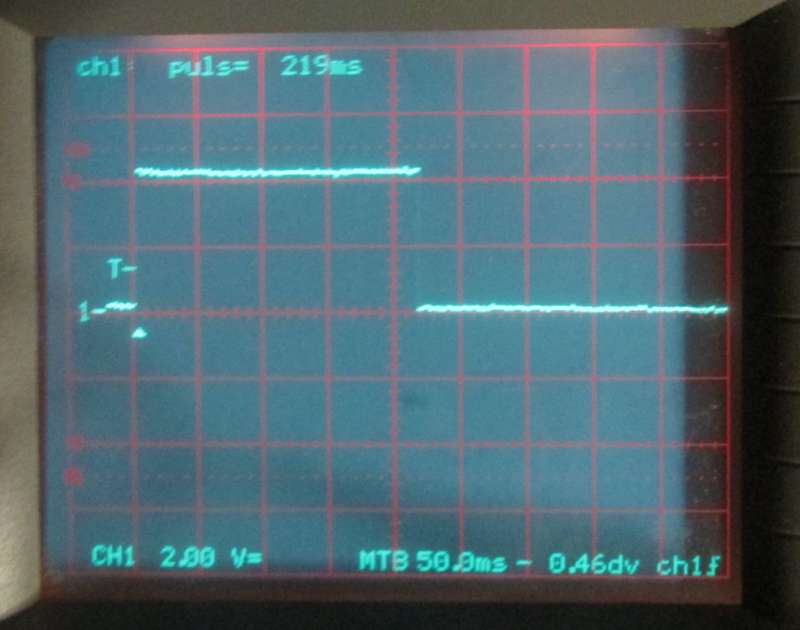

> geben kann...
Es ist ein AM-moduliertes Signal, da wird man die Amplitude auswerten.
Kleinere Schwankungen sind da immer vorhanden. Nimm mal so ein
käufliches Empfängermodul und schau dir die Pulslängen an: die schwanken
auch. Imho kein Kriterium.
Ja, es kann sein, dass er suboptimale HW hat, denn in seinen Logs sieht
man häufiger auch einzelne Bitfehler. Die werden sicher nicht so
gesendet und sind in dem Thread auch gar nicht von Belang. Die längeren
Ausfälle (>2min) jedenfalls sind richtig erfasst, da habe ich keine
Zweifel.

Meine Funkuhr läuft auch mit einem Geradeausempfänger und digitalen
Schaltkreisen ohne Mikrocontroller seit Ende der 70er Jahre problemlos.
Die 7 Segment-Anzeige für Stunde, Minute und Sekunde besteht aus je
4 LED pro Balken. Stromverbrauch liegt bei ca. 2,4W.
Zur Prüfung, ob ein Zeitpaket richtig empfangen wurde, wird bei zwei
hintereinander folgenden Paketen geprüft, ob das vorherige Paket sich um
1 Minute unterscheidet.
Falschanzeigen konnte ich noch nicht entdecken.

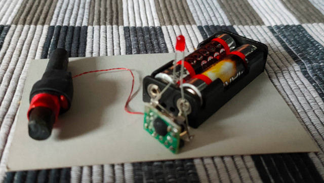

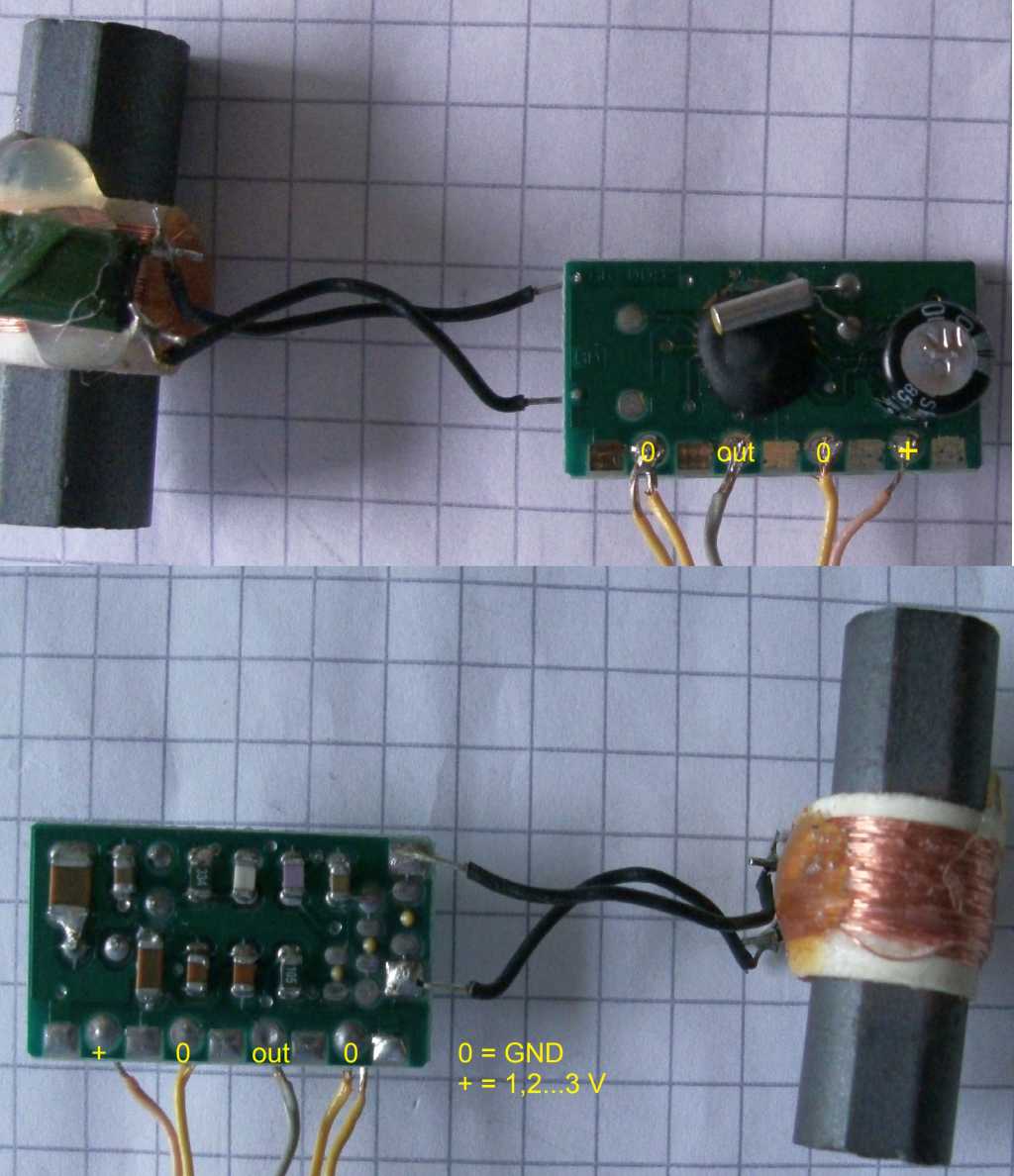

von Karl B. (gustav)
Der Bausatz läuft mit 1,5-Volt Batterie schon an.
Allerdings für TTL-Pegel zum Anschluss an µC zu Auswertung fehlt noch
die Pufferstufe. Auch fehlt bei dem Bausatz noch die
Spannungsstabilisierung (Z-Diode etc.)
Gelegentlich läuft einem sowas noch in der Art über den Weg.
Die Antenne musste übrigens separat bestellt werden.
Hier die Conrad-Bestell-Nummern (alt):
5363612
535630
ciao
gustav
von Stefan F. (Gast)
Klar
https://www.pollin.de/p/dcf-77-empfangsmodul-dcf1-810054
Das Modul hat als Ausgang eine Push-Pull Stufe, die nur einige zig µA
liefert. Für eine LED zum Testen reicht es gerade eben aus. Einen AVR
der auf 3,3V läuft kann man damit direkt ansteuern.

Der Uhrenbaustein hilft nichts, da muß noch eine Anzeige dran. In meinem
Haus hängt in jedem Raum eine analoge Wanduhr, alle mit DCF.
> Ich habe solche Uhren im Haus in Betrieb die im Jahr unter 1m falsch
> gehen. Da lohnt es sich eigentlich nicht mehr wirklich mit den
> Unsicherheiten von der Radioausbreitung abhängig zu sein.
Das ist falsch betrachtet: Natürlich laufen alle Uhren mit einem eigenen
Quarz, ein Senderausfall ( Thema des Threads ) fällt über den Tag
garnicht auf.
> Abgesehen
> davon, muß man die Uhr ohnehin zwei Mal im Jahr anfassen, wenn man nicht
> gerade automatische DST Umschaltung hat.
Meine DCF-Uhren fasse ich nur dann an, wenn deren Batterie oder Akku
leer ist. Und ich bin es gewohnt, dass alle im Haus maximal 2s
abweichen.
Diese Wanduhren sind typische Sonderartikel der Lebensmitteldiscounter,
meist um 15 Euro verkauft. Ich habe neulich eine kleine Analoguhr (20 cm
Durchmesser) für 7,99 € mitgebracht, die nun die freilaufende in der
Garage abgelöst hat.
Meine digitale DCF-Uhr mit Netzbetrieb und ständig synchron, betreibe
ich aus Liebhaberei oder Spieltrieb.

Bei Armbanduhren kann das Einstellen recht fummelig sein. Deine, mit dem
kleinen LCD-Fensterchen und dem Sendersymbol, könnte aus dem selben
Hause wir meine Aldi von 12/2015 sein. Die kann den Minutenzeiger auf 12
fahren, ich weiß aber nicht, ob sie das im laufenden Betrieb prüft und
nachzieht. Ich gehe mal gucken ... aktuell hängt mein Minutenzeiger etwa
10 Sekunden hinterher.
Die typischen 30cm-Wanduhren erkennen 12:00:00 und justieren nach.

Manfred schrieb:
> Die kann den Minutenzeiger auf 12 fahren, ich weiß aber nicht
Ohne beiliegende Anleitung brauchst Du diese Analog-DCF nicht zum
Uhrmacher zu bringen. Jede ist anders! Meine Zweituhr habe ich nur wegen
der speziellen Anleitung beschafft. Mit einigen speziellen Knopfdrücken
kann man den Minutenzeiger nachstellen. Wenn ich viel Lust habe, mache
ich das später.

von Manfred (Gast)
HildeK schrieb:
> In den Logs sieht man auch einzelne Bitfehler, was durchaus auf
> gelegentliche Störungen oder Empfangsproblem hinweist. Da sind aber sehr
> selten ein oder auch zwei Bits verfälscht und betrifft gerade mal eine
> Minute. Das erkennt er und hat es gekennzeichnet.
Gerade zufällig auf meiner des E(rror) gesehen, 19:25 Uhr kaputt, aber
der Takt kommt an. Schnell mal bei https://dcf77logs.de vorbei, und
gucke da:
0 11101101001100 000101 00100100 1001101 001010 011 10000 110001000  Sa, 14.01.23 19:24:00, NZ
0 01111010001010 000101 111111__ _______ ______ ___ _____ _________  __, __.__.__ __:__:00, NZ * Daten wurden unvollständig empfangen.
0 10110000111100 000101 01100101 1001101 001010 011 10000 110001000  Sa, 14.01.23 19:26:00, NZ
Da ich 210 km vom Standort DCF77logs entfernt wohne, kann es keine
lokale Störung gewesen sein. Das wirft ein anderes Licht auf seine Logs,
dass seine kurzen Aussetzer doch tatsächlich vom Sender stammen!

von HildeK (Gast)
Mein Gott!
Diese Uhr habe ich vor 40 Jahren gebaut, einfachst das Telegramm in ein
Schieberegister gefüllt und zur Sekunde Null in die Anzeige gelatched -
ohne irgendwelche Plausibilitätsprüfungen und ohne eigene Zeitbasis. Ich
protokolliere keine Senderstörungen, ich sehe sie nur gelegentlich - ein
Abfallprodukt dieser einfachen Konstruktion.
Ich habe auch Uhren, die ganz normal weiterlaufen, nur diese eine eben
nicht.

von HildeK (Gast)
Der Zahn der Zeit (🦷⏳) schrieb:
> Hey, ich auch! Anleitung aus der Funkschau. Damals waren wir noch
> "Schwarzempfänger", ich meine, das hätte sonst 3 DM/Monat gekostet.

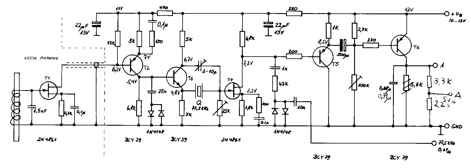

Ja, an die Funkschau erinnere ich mich auch. Ich glaube, der 'gleitende'
Demodulator (T6 mit der Basisbeschaltung), der rund 10dB
Signalschwankungen ausgleichen kann, war von dort abgeschaut. Man kann
die Antenne auch um 90° drehen, der Empfang geht dann gerade noch.
Mein Empfänger im Anhang, die Verstärkung habe ich natürlich angepasst
auf die Signalstärke an meinem Wohnort so dass die Dioden am T2-C gerade
nicht ansprechen. Sie sollen nur Peakstörungen durch z.B. Gewitter
beschneiden.
Er wird nicht an jedem Ort im Land zufriedenstellend arbeiten.
Ich habe bisher nur die damals sauteuren LCD ersetzen müssen ...
Kollegen haben fast zeitgleich eine andere Variante gebaut: mit einem
Quarzoszillator ein Mischersignal nahe der 77.5kHz generiert und dann
mit OPAs im unteren kHz-Bereich gefiltert. Sparte den auch nicht
billigen Quarz ein.

von Wolle G. (wolleg)
Stefan F. schrieb:
> wäre ein selbst gebauter DCF-77 Empfänger doch ein schönes
> analoges Projekt für Anfänger.
Hier mal eine einfache Schaltung für einen DCF77-Empfänger:
Seit Ende der 1970er Jahre läuft meine Funkuhr immer noch mit einem
Geradeausempfänger. Aus welcher Zeitschrift die Grundschaltung stammte,
kann ich nicht mehr sagen, sodass eine konkrete Beschreibung fehlt.
Und die  Uhr läuft, läuft und läuft . . .
von Gerhard O. (gerhard_)
Wolle G. schrieb:
Moin Wolle,
Danke für den Schaltung. Ich habe die (Teil) Schaltung studiert. Auf dem
Blatt ist grundsätzlich nur der mehrstufiger abgestimmte
Geradeausverstärker mit AGC vorhanden. Die Auswertung bzw.
Datenextrahierung wird wahrscheinlich am Ausgang von T12 angeschlossen.
Alternativ ist es auch möglich, den Datenstrom am Ausgang des AGC
Spannungsverdopplergleichrichter abzugreifen. Mit einem einfachen
nachgefolgten Bit Slicer könnte das gehen. Aber da nicht die
Komplett-Doku greifbar ist, werden natürlich einige Details unklar
bleiben müssen.
Ob die Eingangsstufe nur "vereinfacht" dargestellt ist, ist auch unklar.
Es könnte funktionieren, da der 82K am Ausgang den möglichen
Arbeitsstrom festlegt. Bei der kleinen zu erwartenden
Antenneneingangsspannung dürfte das an sich in Ordnung sein.
Gerhard
Welchen Sinn haben die drei Transistoren an der LED D4?
Das ist wahrscheinlich eine einfache Feldstärkeanzeige. Ich wage mich
jetzt natürlich aufs blanke Eis wenn ich jetzt bold vermute, daß die
Basis von T8 mit C3 Verbunden ist, weil das aus der Zeichnung leider
nicht ganz klar hervorgeht. Aber der unverbundene Draht rechts von C3
lässt darauf schliessen.
Da die Spannung an C3 mit stärker werdenden Eingangssignal immer
negativer wird, verringert sich der Strom durch T6, weil er immer
weniger ausgesteuert wird. Ohne DCF Signal dürfte T6 maximal
durchgesteuert sein und das LED ist dann heller.
Es könnte sein, daß das LED ohne Signal leuchtet um darauf aufmerksam zu
machen, daß kein guter Empfang vorliegt.
Gerhard O. schrieb:
Eine Feldstärkeanzeige ist es nicht.
Aber es gibt eine LED, die im Rhythmus der eintreffenden Impulse
aufleuchtet. Man kann sogar erkennen, ob der Impuls 100ms oder 200ms
lang ist.
Bei Interesse könnte ich mir  evtl. mal die Leiterplatte genauer ansehen
und suchen, wo diese Transistorengruppe tatsächlich angeschlossen ist.
Wolle G. schrieb:
> Gerhard O. schrieb:
> lang ist.
Wenn es nicht zu umständlich ist, bitte.
Das hätte Sinn, da bei Abschwächung durch das Datenbit, der Träger
momentan abfällt und den Ausgang des Glr. positiver macht. Dann würde
das LED stark aufleuchten. Stimmt das?
Ohne Empfang ist das LED voll an oder aus?
Gerhard O. schrieb:
> Die Auswertung bzw.
Nein. Der Ausgang des Empfängers ist der Pfeil an R14.
Da hatte ich offensichtlich zu viel versprochen. Der Aufwand, um an die
Empfängerleiterplatte zu kommen ist höher als ursprünglich gedacht.
Dafür einige Punkte aus meinen damaligen handschriftlichen Notizen:
a) ohne Signal: Schwundregeltransistor T9 über R10 gesättigt
   --> Maximalverstärkung
b). . .,   für mich aktuell sehr undurchsichtig --> entfällt
c). . .,   für mich aktuell sehr undurchsichtig --> entfällt
Wolle G. schrieb:
> Gerhard O. schrieb:
>> Die Auswertung bzw.
Danke Wolle,
a) hatte ich mir auch schon gedacht, dass es so ist
b,c) sagt mir nichts.
Interessant, dass das Schwundregelsignal zur Datenextrahierung
herangezogen wird. Vermutlich würde eine Bit Slice Schaltung hier gut
funktionieren weil sie den relativen Mittelwert und nicht die absolute
Spannung vergleicht und mit der Feldstärke gleitet.
Da es Deinen Ausführungen nach gut funktioniert, ist es in meinen Augen
eine schön nachbaubare Schaltung. Den Rest zur Datenextrahierung kann
ein uC erledigen. Vielleicht funktioniert die auch hier in Kanada mit
WWVB 60kHz. Der ist allerdings 1500km weg von meinen Standort, obwohl
das Signal am Spectracom die meiste Zeit recht stark ist und Radiouhren
funktionieren allesamt hier, auch im Keller. mit großer Zuverlässigkeit.
Gerhard

Ich bastele gerade eine Hardware mit CD4093, die ein Pollin-Modul auf
anständige Pegel umsetzt und per Signalgeber die Absenkungen hörbar
macht. Eine solche Akustik hat mein Stationärgerät, da kann man sehr gut
hören, wenn Störungen da sind - natürlich schaltbar.

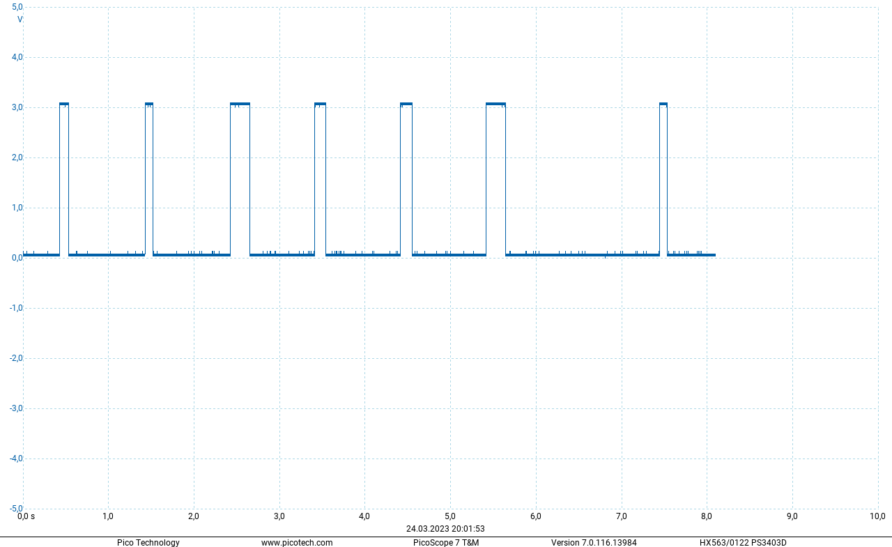

von Manfred P. (pruckelfred)
Am Nachmittag gesehen ... heftiger Schluckauf.
Im Anhang drei Minuten davon.
Damit hatten wir wieder über eine Stunde Ausfall.
von Martin W. (martinw0)
Du protokollierst das wohl in dem Glauben, mit Deinen Theorien endlich
ernst genommen zu werden?
Soll ich Dir mal was verraten?
Meine wie sicher Millionen weitere Funkuhren haben sich auf ihrer
Anzeige davon rein gar nichts anmerken lassen :)
von René H. (mumpel)
Vielleicht sind ja bei euch Störer unterwegs.

Den DCF-Fenstergucker gibt es: https://dcf77logs.de/live, nordöstlich
Bremen am Jadebusen.
Ich sitze nicht ständig vor meiner Uhr, es gibt ganz sicher mehr
Störungen als wir sie mitbekommen.
Klaus H. schrieb:
> Nein, ich habe den Ausfall auch beobachtet und dcflogs in der Nähe von
> Bremen auch. Dass Martin W. gleichzeitig nahe Bremen und nahe bei mir im
> süddeutschen Raum wohnt, halte ich für ausgeschlossen.
Wo Martin W. wohnt, ist egal - Du meinest wohl mich. Ich sitze gut 200
km südöstlich vom dcflog. Zur PTB habe ich 35km Straße, leider meine
Kontakte nach dort nicht mehr gepflegt und abgebrochen.
Natürlich hatte ich dcflog-live am PC offen, das deckte sich sauber mit
der Eierei meines Empfängers, ganz sicher war das nichts lokales.
Wie ich das lese, vergleichst auch Du Deine Störungen mit dcflog.
Ich fand das am Freitag schon hörenswert: Nicht dauerhaft weg, sondern
immer wieder mal ein paar sinnvolle Impulse.

Ja, manchmal, wenn ich es an meiner Uhr sehe. Wie schon erwähnt, dieses
eine Exemplar empfängt und zeigt direkt an - ohne eigene Zeitbasis.

Das könnte man dann auch auf der Uni Twente Webseite feststellen.

Alles unter zwei Minuten ging nicht in die (alte) Statistik der PTB ein.
Darüber reden wir auch nicht; so was kann eine geplante Umschaltung auf
die Ersatzantenne z.B. wegen Wartungsarbeiten sein.

Meiner habe ich damals eine Anzeige gegönnt
(https://www.mikrocontroller.net/attachment/591365/Error_mrk.jpg). Wenn
eine Decodierung fehlerhaft oder zwei Telegramme nicht plausibel sind,
kommt das "E". Demnächst wird da "S"ommerzeit stehen. Auch die
Ankündigung der Umschaltung oder Rufbit / Reserveantenne zeigt sie.

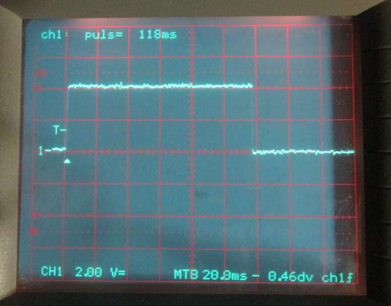

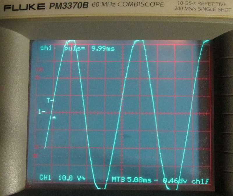

Ich habe vorhin das Scope an den Pollin-Empfänger gehängt. Die Zeiten
sind knapp 20ms zu lang, die Schwankung bewegt sich um bestenfalls +/-
3ms, eher weniger.
> 3ms, eher weniger.
Für ein Billig-Consumer-Teil schon nicht schlecht.
Wie schon weiter oben mal geschrieben: Die seit 1983 zusätzliche
gesendete Phaseninfo mit Auswerten, dann passen die Flanken auf ±0.05ms.
Gibt's halt leider nicht als 5€-Modul beim Pollin, braucht auch keiner,
der nur die Uhrzeit anzeigen will.

von Hans-Jürgen B. (der_juergen)
Ich möchte mir eine Rollladensteuerung bauen die abhängig von der
Sonnenaufgangs- und Sonnenuntergangszeit die Rollladen betätigt.
Damit das ganze zum vorhandenen Schalterprogramm passt will ich keine
Tastatur verwenden, sondern die aktuelle Uhrzeit mittels DCF77
ermitteln. Das muss nur einmal am Tag erfolgen sinnvoller Weise nachts
ab 01:00 Uhr. Danach aktualisiere damit einen RTC-Baustein der mir die
genaue Uhrzeit bis zur nächsten Aktualisierung liefert und berechne die
Sonnenauf-untergangszeit.
Die Programmteile habe ich weitgehend fertig bis auf ein paar noch
ungeklärter Bugs die ich mal kurz beschreiben will. Bei schlechter
Signalqualität bekomme ich Paritätsfehler und verwerfe die Aufzeichnung,
gelegentlich aber regelmäßig, bekomme ich ein „Signal“ wo z.B. eine
falsche Zeit, Monat, Jahr ausgegeben wird die nicht durch die
Paritätsprüfung erkannt wird. Ich werde jetzt noch Bit 17,18,20 zur
Überprüfung dazu ziehen um evtl. einen fehlerhaften Datenstrom besser zu
erkennen.
Wenn ich feststelle wie empfindlich mein Empfänger auf Veränderungen der
Antennenausrichtung reagiert wundert es mich, dass man mit einem
Funkwecker der beliebig aufgestellt ist überhaupt ein gültiges Signal
bekommt. Auch die vorgegebene Position der Antenne kann ich nicht
bestätigen, den störungsfreisten Empfang habe ich, wenn die Antenne 90°
gedreht ist.
Hat das von Euch jemand schon mal gemacht und kann mir einen Tipp zur
besseren Fehlererkennung geben?
24.03.2023 19:17
01001010101010100010111101000100110100100110111000110001001-->
Jahr: 23
Monat: 3
Tag: 24
Wochentag: 5
Stunde: 19
Minute: 17
von Peter N. (alv)
> gedreht ist.
Welches ist denn die "vorgegebene Position"?
Unter normalen Bedingungen wird der Ferritstab waagerecht und im
90°-Winkel quer zu Richtung Frankfurt ausgerichtet.
Bei uns in der Firma (größtenteils Stahlwände) ist der Empfang so
verzerrt, daß man an einigen Stellen für den besten Empfang den
Ferritstab fast senkrecht stellen muß...
> die nicht durch die Paritätsprüfung erkannt wird
Der Test der empfangenen Zeit auf Plausibilität und mit vorangegangenen
Daten ist immer eine gute Investition.
@Peter, wie im angehängten Bild dargestellt und Du beschrieben hast "
waagerecht 90° quer nach Frakfurt" Bei mir zeigt der Ferittstab längs
nach Frankfurt und damit erreiche ich das Signal wie im Oszillogramm.
@Martin, hatte ich auch schon auf dem Schirm 2 oder 3
aufeinanderfolgende Streams Bitweise vergleichen.
Gruß Jürgen
Die Prüfung der eingehenden Daten sollte immer eine mehrstufige
Angelegenheit sein. Die Paritätsprüfung ist da nur die erste. Wenn die
parallel laufende RTC einmal korrekt gestellt ist kann die dann zum
Datencheck mit einbezogen werden.

von Peter N. (alv)
Vielleicht das falsche Frankfurt? :)
Oder je nach Standort direkt auf Mainflingen ausrichten.
Ich richte die Antenne nach gleichmäßigem Blinken der Empfangsled aus
und nicht nach Kompaß.
Und ich mache das Signal akustisch wahrnehmbar.
Da höre ich auch gleich, ob noch was anderes stört. Gesirre oder
Geknattere von irgendwelchen Motörchen oder Schaltnetzteilen.
Audio: Erst schlecht, dann gut.
ciao
gustav
@ stefanus :
-Was wäre denn ein guter Empfänger oder was würdest Du mir Empfehlen?
-Wie ich schon geschrieben habe aktualisiere damit 1mal täglich einen
Uhrenbaustein. (RTC)
@alv:
-Die Luftlinie von mir bis Mainflingen sind knapp 260 km, ich habe das
schon korrekt ausgerichtet und die Signalqualität kontrolliere ich mit
dem Oszi (Bild hatte ich Eingangs angehängt).
Der Versuchsaufbau bleibt unverändert, trotzdem ist die Empfangsqualität
zeitlich sehr unterschiedlich. Oft bekomme ich über Stunden zu 90%
saubere Signale die korrekt ausgewertet werden können und dann
urplötzlich nur noch Müll. Direkte Aussetzer d.h. gar kein Signal habe
ich jetzt bei meinen Messungen nicht feststellen können.
Gruß Jürgen

von Ralf K. (kurtx)
Mein neues Empfangsausfallerfassungs-Modul in einer
Mega8-Hauptuhr-Applikation ist seit dem 18. März in Betrieb und wartete
tagelang auf gestörte DCF-Telegramme > 2 Minuten. Das war bisher nicht
der Fall, hat aber heute 3 mal zugeschlagen!
14:40 für 8 Minuten
(dcf77logs zeigt defekte Telegramm von 14:33 bis 14:38, also 6 Minuten)
15:11 für 5 Minuten
(dcf77logs zeigt defekte Telegramm von 15:07 bis 15:09, also 3 Minuten)
15:33 für 18 Minuten
(dcf77logs zeigt defekte Telegramm von 15:16 bis 15:31, also 16 Minuten)
Ein guter Empfänger nennt das DCF-Signal vertrauenswürdig, wenn 2
aufeinanderfolgende DCF-Telegramme fehlerfrei und plausibel sind, was 2
Minuten (erlaubter) DCF-Störung auf 4 Minuten Störung verlängert. Somit
werden bei mir nur Störungen >= 5 Minuten registriert.
Abzüglich meiner 2 Minuten "Bewährungszeit" habe ich genau die gleichen
Beobachtungen wie dcf77logs. Es dürften also überegionale Störungen,
oder Sender-Störungen sein, wenn der Empfänger von dcf77logs nicht
zufällig in meiner Nähe (Berlin) steht. Weiß jemand, in welcher Region
der steht?

Meine erste DCF-Uhr habe ich 1977 gebaut, als TTL-Grab mit
Minitron-Anzeigen. Müsste ein Nachbau der damaligen Funkschau-Schaltung
gewesen sein. Ist leider nicht mehr da und Digitalkameras hatte man noch
nicht.

erreichen. Vorne weg ist die aktive Antenne mit etwa 10cm Ferritstab,
der als Parallelschwingkreis abgeglichen wurde.
Die Antenne hang ursprünglich auf einem unisolierten Dachboden und
erzeugte im Winter Ausfälle, weil der Schwingkreis weg driftete. Damals
hatte ich noch die Freiheit, das Ding in der Klimatruhe in der Firma
messen zu können und passende Kondensatoren zu finden. War das erste
Mal, dass ich mit Tk-Drift von Kondensatoren konfrontiert wurde.

Ich habe am 15.1. das Schaltbild meines Empfängers angehängt. Dort ist
am Gate von T4 ein Poti mit 25k, Damit stellt man die Bandbreite ein.
Ja, der Quarz ist ein Monster :-).

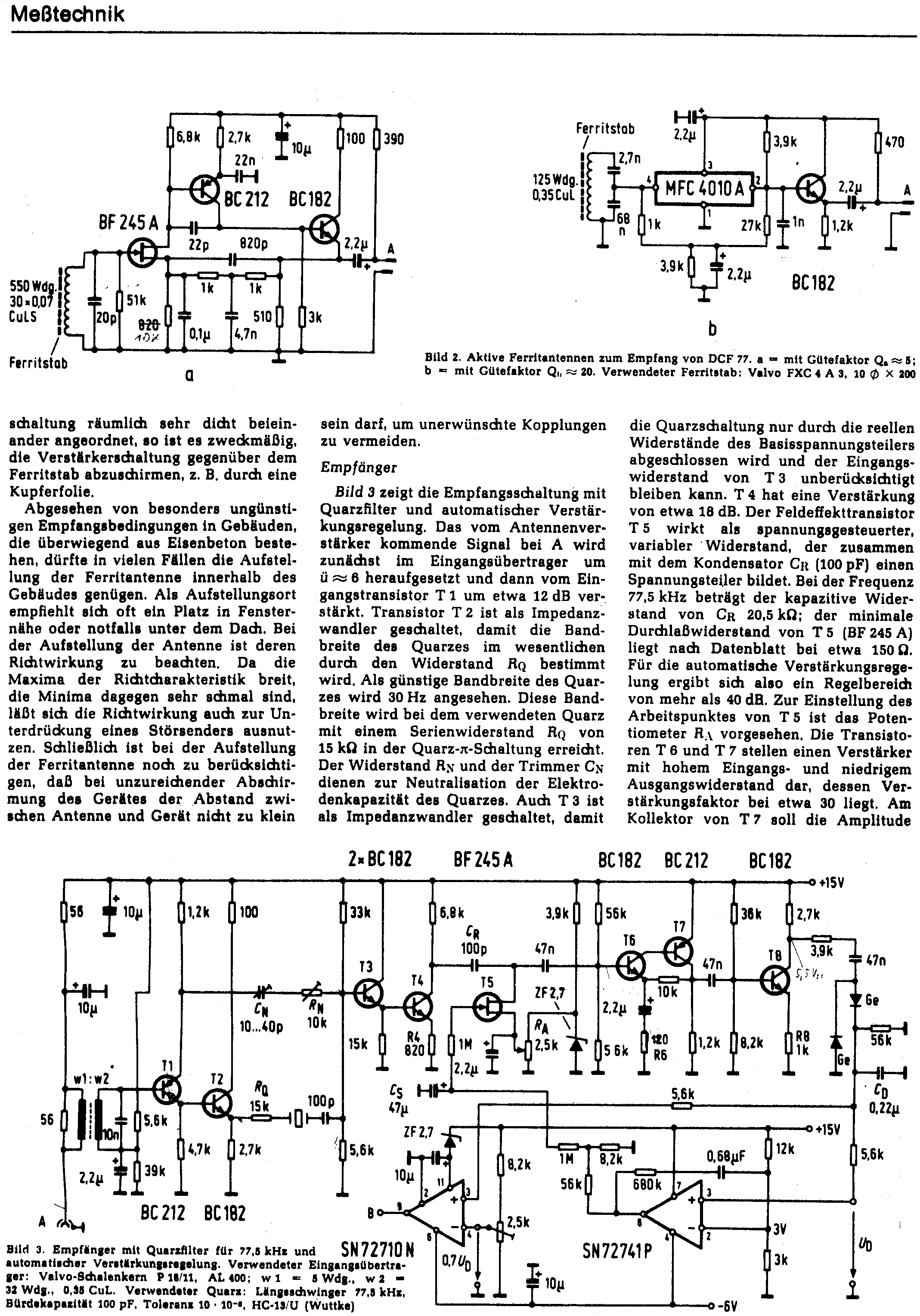

> nicht.
Aus Interesse: Könnte es in etwa die Schaltung sein, die ich am 15.1.23
angehängt hatte?

Manfred schrieb:
>> Manchmal den halben Nachmittag.
> So war das am 03.11.2022, über fünf Stunden:
> Do, 03.11.22 13:05:00, NZ
> 07.__.__ 13:06:00, NZ * Daten wurden unvollständig empfangen.
> Do, 03.11.22 18:16:00, NZ
> gekauft. Zuhause ausgepackt - und das Mistding synchronisiert nicht ...
Das waren über fünf Stunden
Dort hatte ich ein mp4 gepostet, wo es etwa eine Stunde gewaltig
humpelte und sich mit dcflog deckt:
Beitrag "Re: DCF77 ausgefallen"
> angehängt hatte?
Siehe Anhang, die Funkschau war meine Basis. Ich bin nicht sicher, in
wieweit ich Endstufe / Komparator verändert habe, Eingang und Quarz sind
auf jeden Fall gleich beschaltet. Die aktive Antenne ist wie oben links,
aber mit abweichendem Ferritstab.
Danke für den Anhang. Diese Schaltung ist eine weitere Variante.
von Ralf K. (kurtx)
Klaus H. schrieb:
> Mein Empfänger z.B. liefert etwas zu kurze Impulse ab, ...
> Pulsbreiten  (86ms bzw. 186ms ± 2ms aktuell).
> Ein anderer, ausgeschlachteter aus einem DCF-Wecker,
> liefert auch knapp 10ms zu kurze Pulse.
> TEMIC U4221B: Beide Pulsdauern ca. 13-15ms zu kurz,
> Schwankung der Pulsdauer weniger als ±2ms.
Ich mache es seit Jahren mit den günstigen Pollin-Bausteinen.
Meine Empfangssoftware verlangt für die Periodendauer 1000 ms (zum
Minutenwechsel 2000 ms) jeweils +/- 50 ms.
150 ms nach der Signalflanke zum  Sekundenbeginn wird mit Abtastung des
elektrischen Pegels der Logikpegel des Sekundenbits ermittelt.
Erfahrungsgemäß ist das vollkommen ausreichend:
Die letzten 10 Tage - ich habe mir eine Ausfallüberwachung (siehe auch
frühere Beiträge) in die Uhrensoftware integriert - lieferte mein
Billig-Empfangsmodul in der Großstadt Berlin nicht mehr Empfangsprobleme
> 2 Minuten, als das von dcflogs "auf dem Lande".
Am letzten Samstag, den 25. März waren es ebenfalls 3, sonst jeden Tag
0.
Die Entfernung ist vergleichbar, der Azimut nicht.
Also waren es Probleme am Senderstandort.

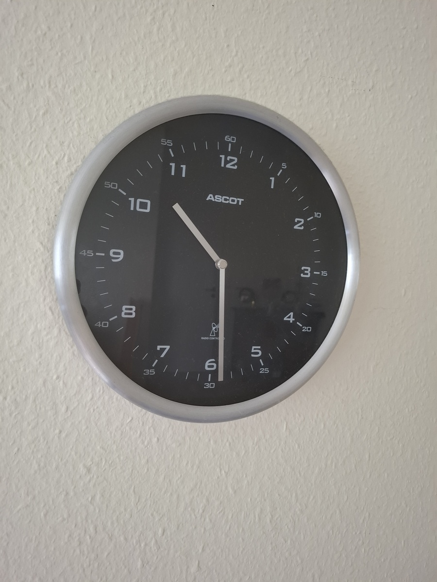

von Asko B. (dg2brs)
da ja hier die Profis am werke sind, die Störungen
bei DCF77 beobachten möchte ich mal eine Frage stellen.
Ich hatte mir mal (vor ca. 2 Monaten) eine DCF-sychronisierte
Zeigeruhr im Supermarkt gekauft.
(REWE - nahe der Kasse, also "Quängelware")
Öfter mal habe ich festgestellt, das die Uhrzeit nicht stimmte.
Das ist vor allem blöd, wenn man zB. im Home-Office ist, und um
10:00 einen Video-Termin hat.
Bei mir stimmt immer die Uhrzeit Minuten-, sogar Sekunden-genau!
Bloss leider sporadisch mal in UTC, und mal in MESZ!
Gestern Vormittag wieder ... zeigte exakt UTC an.
Am Nachmittag stimmte MESZ wieder.
Wie geht das denn?
Kann das mit fehlender Synchronisation zusammenhängen?
Oder hat das schnöde Hardwareprobleme und ich muss mir
einfach für ca. 10€ eine neue Uhr kaufen?
Gruss Asko

von Klaus H. (hildek)
Asko B. schrieb:
> Aber ich hätte gerne gewusst woran es liegen "könnte".
Man kann nur raten und das habe ich getan: Software 😉.
Edit: ist es eine mit Motor und Zeiger oder ein mit LCD?
Bei denen mit Zeiger ist eine Erkennung von 12:00 Uhr drin, notwendig um
die Zeigerstellung zu wissen (Da sind Bohrungen in den Zahnrädern und
eine Lichtschranke). Könnte sein, dass sie dann um 12:00 Uhr und 24:00
Uhr nachprüft, ob alles richtig ist.
Nee, LCD will ich nicht.
Sondern klassisch mit Zeigern!
Gruss Asko
Klaus H. schrieb:
> Üblicherweise synchronisieren solche Uhren nur einmal nachts,
"Üblicherweise" stimme ich Dir zu. Bei mir gibt es eine unübliche Uhr,
die gerne mal nach 16:00 losrappelt. Dier erkennt auch 12:00, 16:00 und
20:00 als Zeigerstellung, wenn man die Batterie tauscht. Das Ding ist
aber auch ein Stromfresser, eine AA kommt kaum an 9 Monate und fährt
seit ein paar Jahren mit einer 18650 LiIon + LDO.
Leider steht bei keiner Uhr auf dem Beipackzettel, wann und wie oft.
> am Besten nach 3:00 Uhr, um die Zeitumstellung zeitnah mitzubekommen.
Das erscheint mir unüblich, eher um 01:00.
> Bei einem Senderausfall, um den es hier im Thread ging, läuft eine
> solche Uhr einfach mit einer internen Zeitbasis weiter und wird halt
> nach vielen Stunden oder Tagen mal eine geringe Abweichung haben.
Je nach Herstellerpfusch mehr oder weniger, aber niemals um Stunden
falsch.
Asko B. schrieb:
> Klaus H. schrieb:
>> Üblicherweise synchronisieren solche Uhren nur einmal nachts, am Besten
> Hmm, dann hätte die Uhrzeit Nachmittags auch nicht stimmen dürfen.
> Aber das tat sie!
Dann hast auch Du eine 'unübliche' bekommen, die mehrfach am Tag
synchronisiert, eigentlich eine gute Sache.
Asko B. schrieb:
> PS: klar, ich kauf mir ne neue.
Erstmal geht die zurück in den Laden, 10 Euro sind auch Geld!
Beschissene Software mit mangelhafter Fehlererkennung. DCF77 ist zwar
langsam, aber sehr empfindlich auf lokale Störungen - daran hat jeder
von uns an den digitalen Eigenbauten heftig gekaut.

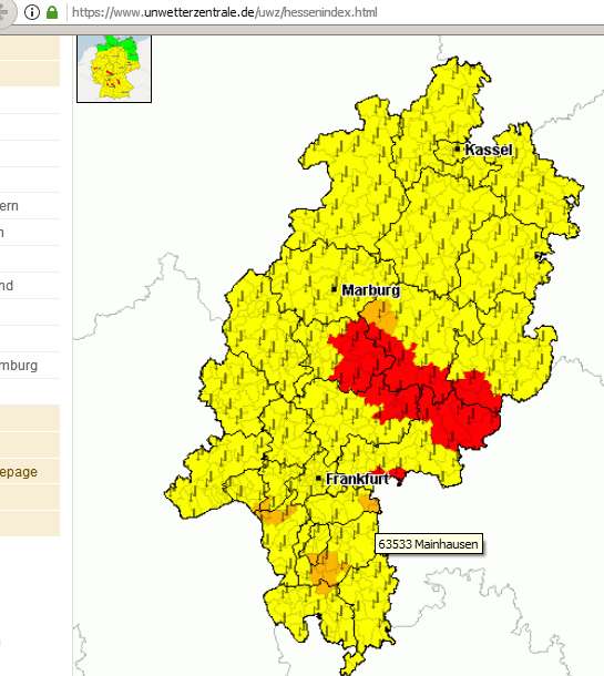

Heute seit etwa Mittag ist er heftig am Husten, dcf77logs.de deckt sich
gut mit meinen Fehleranzeigen.
von Jörg R. (solar77)
> sich gut mit meinen Fehleranzeigen.
Was bedeutet mit deinen Fehleranzeigen? Selbstbau mit entsprechenden
Anzeigen bzw. Logdateien?
Selbstbau* ja, Logfunktion nein. Mir fiel ein paar Mal meine
Erroranzeige auf und dcflog zeigte ebenfalls eine Störung.
*) https://www.mikrocontroller.net/attachment/591365/Error_mrk.jpg

Meine* hat auch Prüfungen und synchronisiert nur, wenn es sicher
scheint. Wenn irgendwas nicht passt, Parity, Plausibilität n+1 oder
ausbleibende Impulse, kommt ein E ins Display. Die Uhr läuft natürlich
auch ohne Empfang weiter.
Ich sehe nur, dass etwas nicht gepasst hat, aber keine Details.
Mein Aufbau mit einem Arduino sammelt Staub, falls ich den jemals weiter
baue, soll der Störungen auf eine SD-Karte schreiben und den Grund
detaillierter anzeigen.
