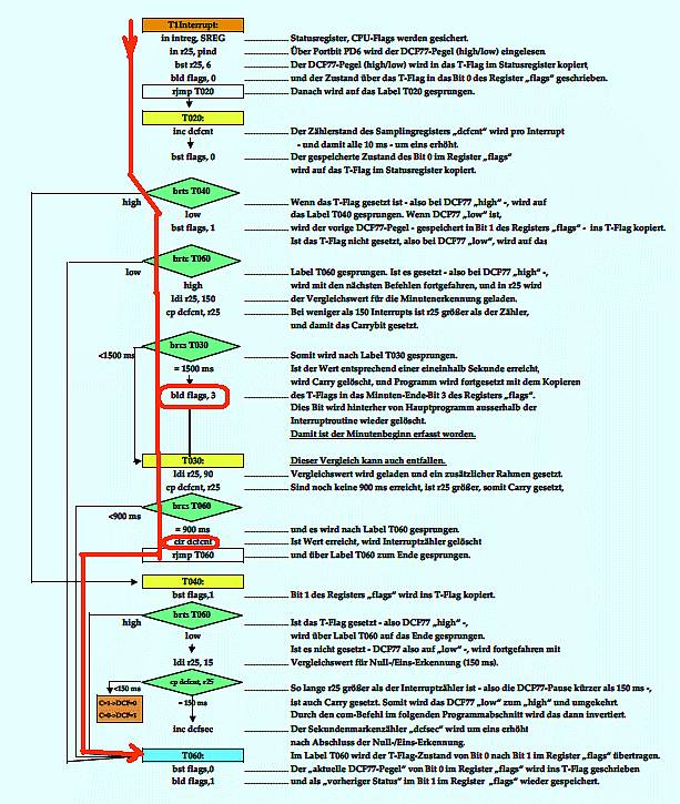

von Karl B. (gustav)
das Programm ist auch praktikabel.
https://s-huehn.de/elektronik/wohnuhr/wohnuhr.htm
Das hierbei verwendete "Polling" bringt zwar mehr Unsicherheit bezüglich
Genauigkeit, ein Programm mit den INTO etc.- Interrupts ist dagegen
ziemlich störanfällig, wie @Peda oben schon richtig bemerkte.
Habe ich selbst ausprobiert und bin zum ersten Programm zurückgekehrt.
Mit der Genauigkeit der fallenden Flanke, ob die nun 10 Millisekunden
früher oder später kommt, ist für mich ohne Belang.
Abgesehen davon käme man, wenn man alle gesendeten Features vom DCF77-
Signal auswerten wollte, nicht herum, die "Kreuzrelation" mit
einzubeziehen. Also das komische Rauschen in den Pausen ist so eine
Bitfolge. Dient in erster Linie dazu, die fallende Flanke - laienhaft
ausgedrückt - noch "genauer" zu machen.
ciao
gustav

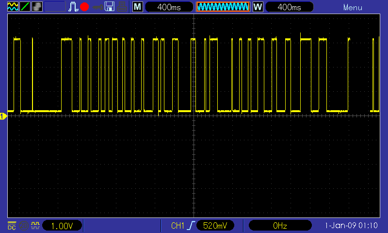

von oszi40 (Gast)
Eure Impulsdiagnose finde ich schon ganz gut, aber zu Verbesserung der
Zuverlässigkeit sollte man schon zusätzlich einige Werte auf
nacheinander vergleichen nach 17:52 darf nicht 17:51 kommen usw...
Meinem System haben falsche Zeiten  wie 17:$A sehr geschadet.

   If Dcf_filter_out = 1 Then Incr Dcf_impulsdauer
'***  DCF-Signal demodulieren, Breite mindestens 7*20msec = 140msec
'     ... Impulsbreite bewerten (Pause 59.sec/0/1 ),
'     ... und Bit ins dcf_Empfangsregister einrollen
- Prüfen ob die Bit-Zeitdauer um ist.
'negative Flanke erkannt
   If Dcf_gefiltert = &B1111_1110 Then  Incr Dcf_bitzaehler
- Ins Empfangsregister schieben, DCF-D0 auf Schieberegister-D0
Die Dcf-Stunde, Minute usw. werden im nachfolgenden Programm zum
richtigen Zeitpunkt zur weiteren Verarbeitung aus dem Empfangsregister
kopiert.
      Shift Dcf_empfangsregister , Right   ' DCF-Bit 0/1 einrollen
      If Dcf_impulsdauer < Dcf_bit_schwelle Then Set
Dcf_empfangsregister.7
- einige Programmzeilen weiter:
'***  Wenn alle Dcf-Daten eingesammelt sind und die 59. Sekunde
ausgeblieben
'     ... ist, wird ausgewertet.
      If Dcf_impulsdauer => Dcf_pause59 Then
            If Dcf_bitzaehler = 59 Then
-usw.

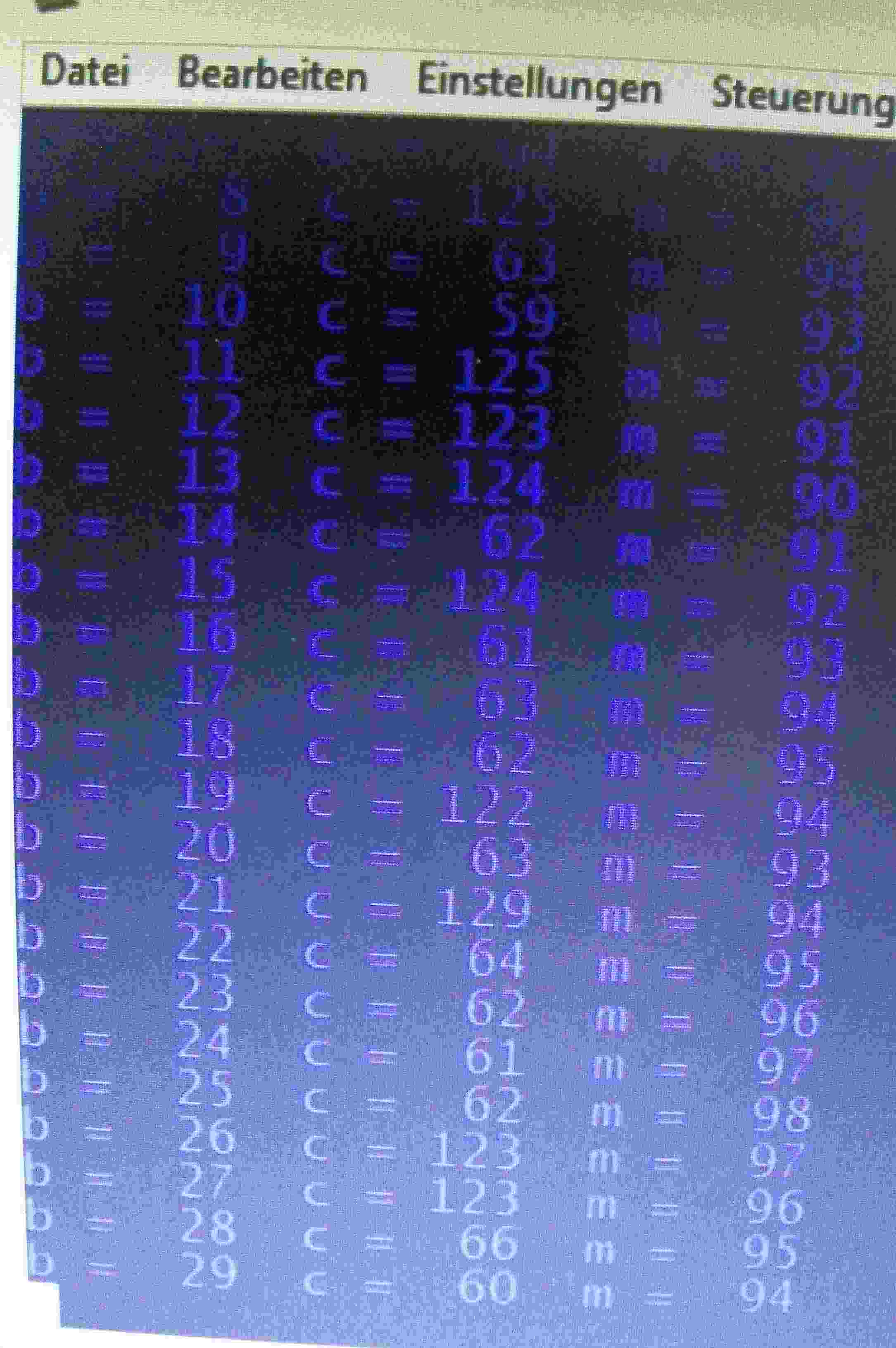

von Ozvald K (Gast)
Manfred schrieb:
> Mit einem µC kann man das Signal zyklisch abtasten (pollen) und zwei
> Toleranzfenster für L und H bilden.
Genau, und jetzt sind wir wider bei meiner anfänglichen Analyse. Nehmen
wir an, es sind 20 Samples vorhanden, die so aussehen:
11111111111111100000 (15x1, 5x0) Ist das jetzt eine lang geratene 0 oder
ein kurz geratener 1 ? Samples wie diese z.B. 11100111101100100000 kommt
bei "normalen" Empfang gar nicht vor, und wenn es vorkommt, dann ist das
Signal schon so schlecht, dass das nächste Bit komplett ausfällt und
dadurch ein falscher Bit0 Zustand detektiert wird.
Ursprünglich habe ich Das Vorhanden von 1-er gezählt, aber es war
dadurch nicht besser, zumindest nicht mit solchen gekauften Modulen.

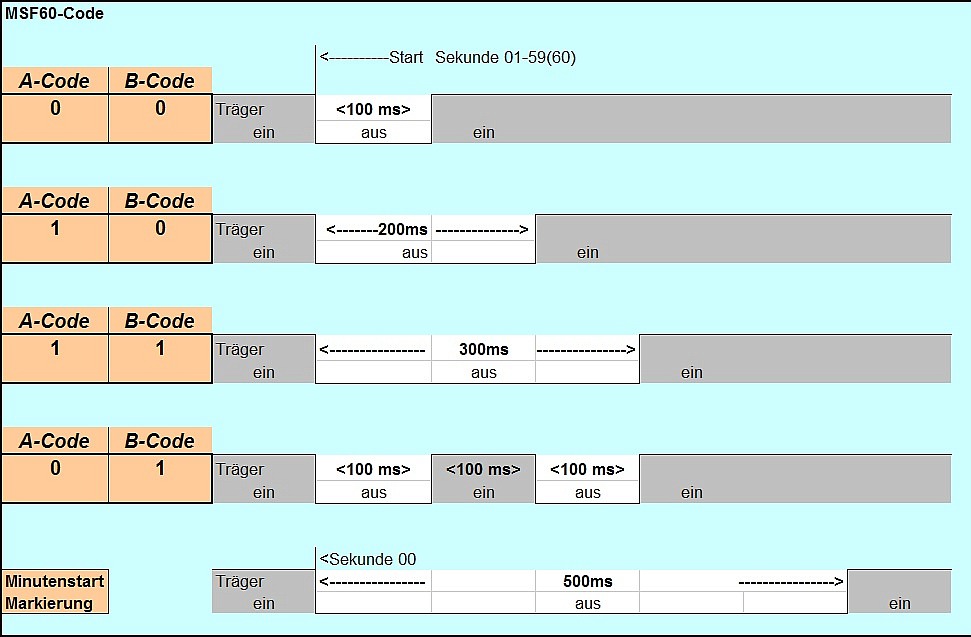

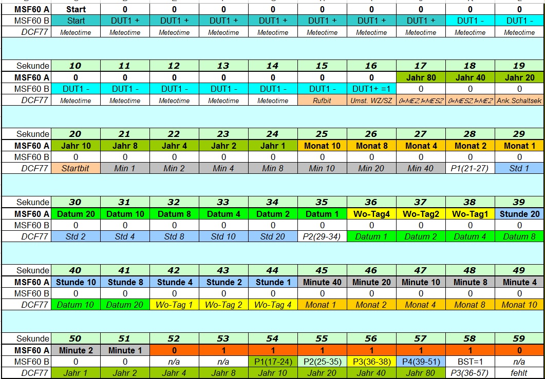

Jacko schrieb:
> Das übliche Polling funktioniert ganz gut.
OK,
man kann eine erhöhte Störsicherheit dadurch erreichen, indem der
Eingangsport für die Zeit bis zum Eintreffen des nächsten Impulses
gesperrt wird.
Bin drauf gekommen, weil beim MSF60 "Doppelimpulse" pro Sekunde kommen.
Die müssen ausgeblendet werden. Das kann man beim DCF77-Programm als
zusätzliche Störaustastung ansehen.
Ein DCF77-Decoderprogramm wurde auf MSF60-Empfang umgemodelt.
Programm findet man hier:
Beitrag "MSF60 Dekoder AVR Teil_2"
Der relevante ASM Schnipsel ist angehängt.

von Stefan F. (Gast)
Ich habe mir die Impulse meines DCF77 Empfängers angeschaut und dann in
fünf Kategorien unterteilt:
a) Ungültig (zu kurz)
b) Low-Bit
c) Ungültig (weder High noch Low)
d) High-Bit
e) Ungültig (zu lang)
Gleiches mache ich mit den Pausen zwischen den Bits. Wobei die
Schwellwerte großzügig gesetzt sind. Die konkreten Millisekunden habe
ich gerade nicht verfügbar.

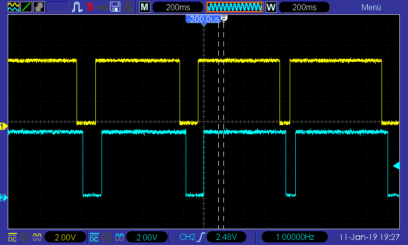

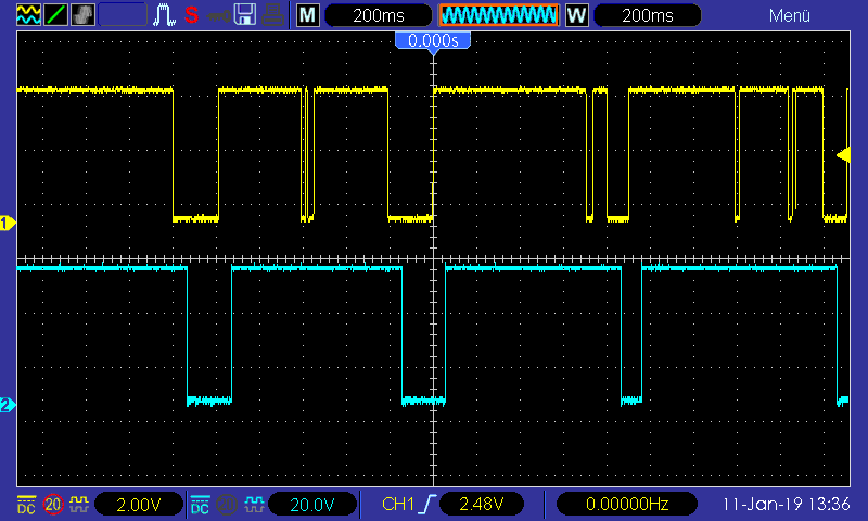

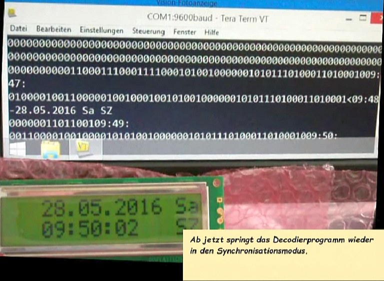

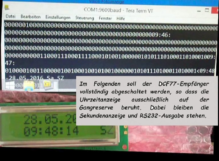

noch ein Filmchen zum Vergleich von DCF77 und MSF60.
Der erste Durchlauf liefert natürlich bis zur Minutensynchronisation
"Mist".
Dann sieht man, wie der Null-Minuten-Impuls bei MSF60 (500 ms)
verlängert ist.
Und der 9. und 10. Impuls ist A Code low und B Code high. Ergo zwei
fallende Flanken, was beim hier verwendeten DCF77-Decoderprogramm die
Sekundenanzeige jeweils weiterzählen würde. Dies muss mit der Software
eliminiert werden und gelingt mit dem Sperren bzw. Verodern des Ports
ganz leicht. Vorher hatte ich noch mit einer Hardwarelösung mit Monoflop
und Odergatter experimentiert, das läuft nicht lange stabil.
Und diese Portsperre konnte ich hinterher genau so in das DCF77-Programm
einbauen. Das bewirkt eine zusätzliche Sicherheit gegen Impulse, die
hinter den 100 bzw. 200 ms Impulsen, also für den Rest der Sekunde
eventuell auftreten können.
ciao

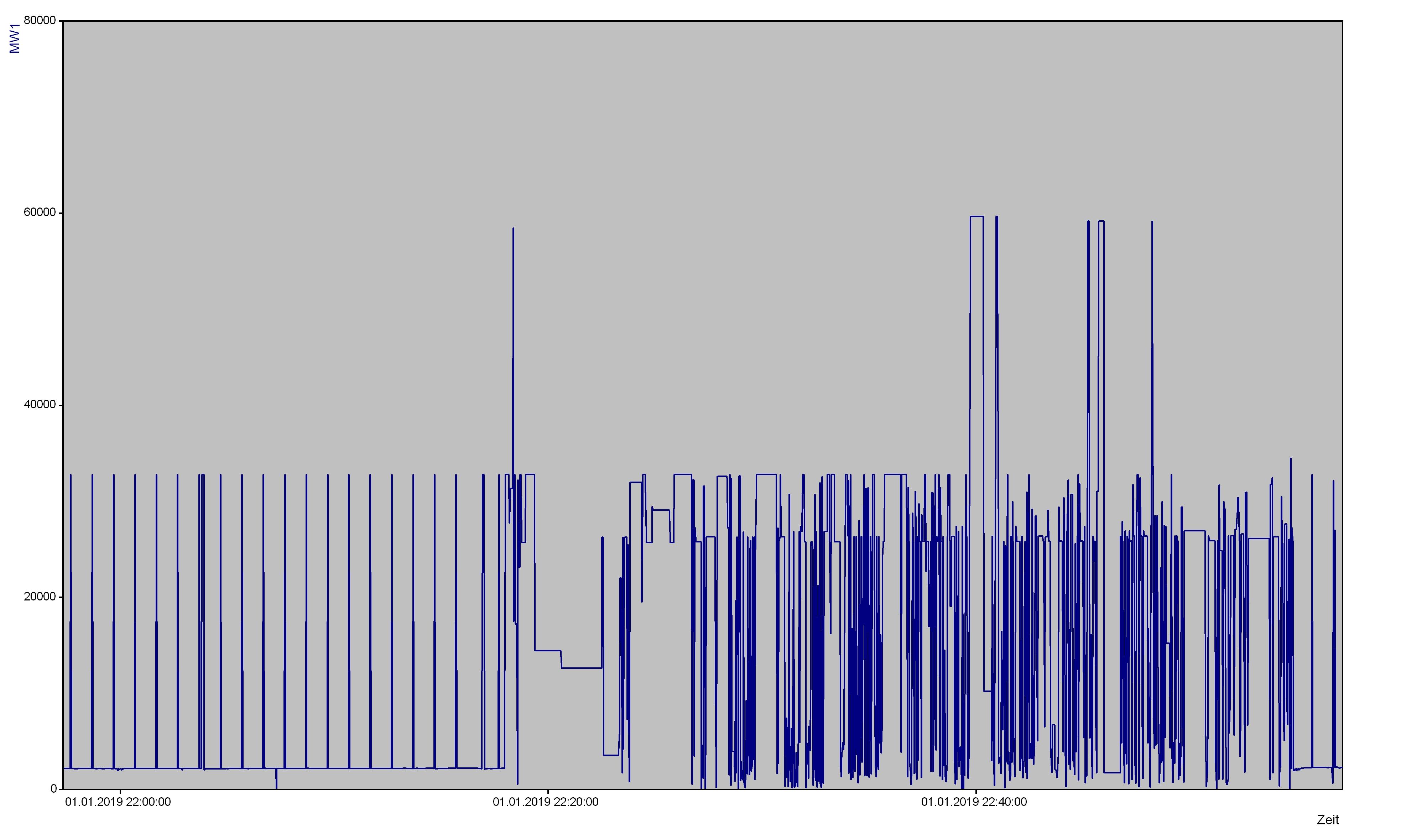

von Wolle G. (wolleg)
Hier werden ja richtige Kopfstände gemacht, um Fehlsignale
auszusortieren.
Ich bin der Meinung; dass man mit einer Plausibilitätsprüfung + Quarzuhr
eine Uhr hat, die "immer" die richtige DCF77-Uhrzeit anzeigt.

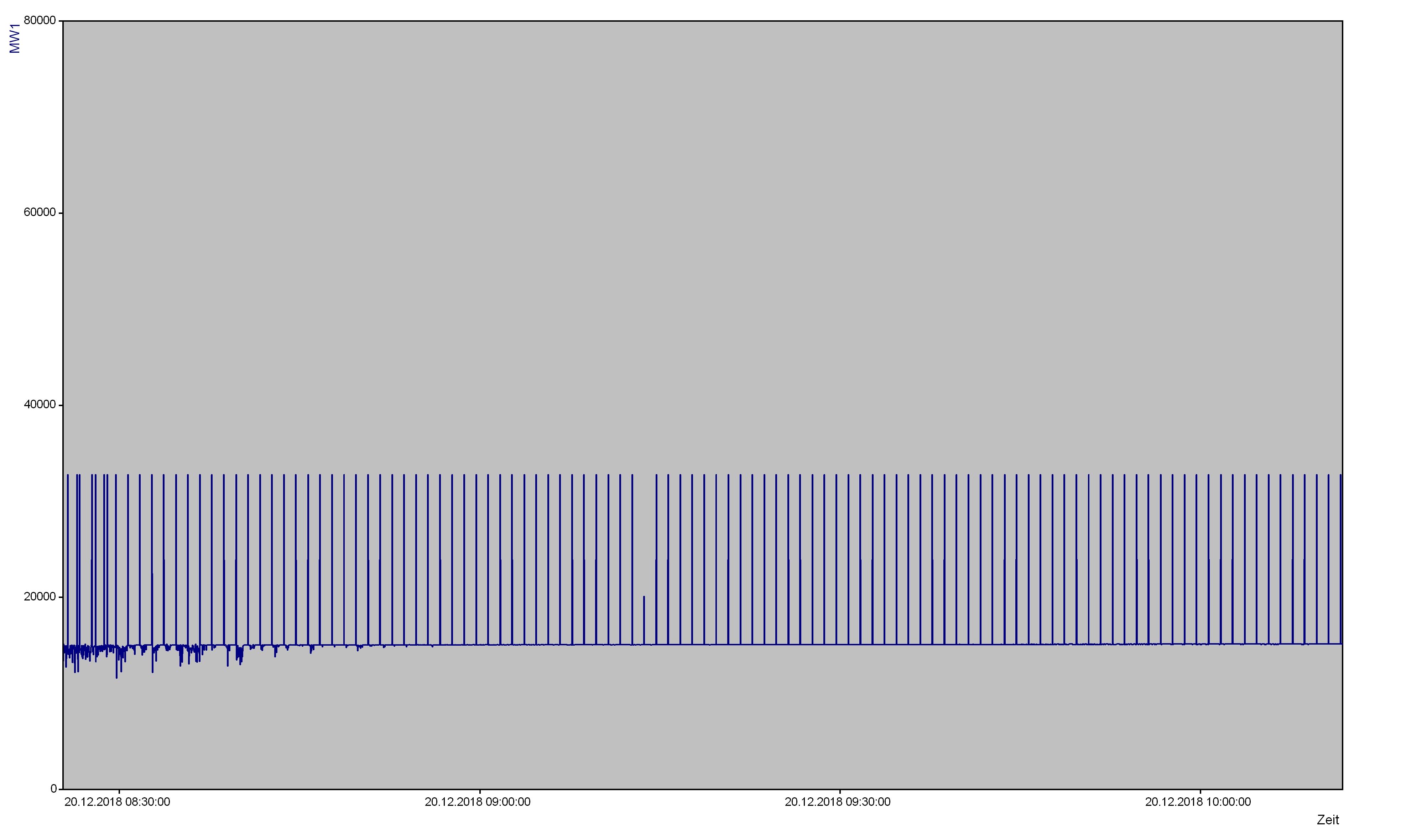

Im Anhang mal einige Diagramme zur tatsächlichen Empfangsqualität.
Besonders nachts sind Störungen zu erkennen.
Wie die Diagramme entstanden sind, wird unter
Beitrag "Erklärung DCF 77-Empfang nachts häufiger gestört als am Tag"  erklärt.

Zu Test- und Beobachtungszwecken lasse ich mehrere Variablen
visualisieren. Eine davon ist die Anzahl der 1-er Samples die nach der,
schon erklärten Methode zusammengestellt wird. Eine andere ist der
Abstand zwischen zwei "Sekundenflanken". Bei gutem Empfang sind die
Werte stabil und ändern sich kaum. 90 oder 99 für  Samples und 100 für
den Abstand (100*10ms). Abends fangen an die Werte zu "wackeln", auch
der Abstand zwischen 97 und 104, und hier ist die Dekodierung schon
schwierig.
Jacko schrieb:
> Hat man aber 2..3 gültige Minutentelegramme hintereinander dekodiert und
> auf Plausibilität (zeitliche Abfolge) geprüft, kann man damit eine sonst
> autonom auf dem µC laufende Quarzuhr (nach-)stellen.
eine Gangreserve, so möchte ich den fortzählenden Uhrenbetrieb ohne
DCF77-Signal nennen, halte ich für notwendig. Ein Quarz bringt da mehr
Genauigkeit, da die Netzfrequenz als Frequenznormal ja seit dem Debakel
Anfang vergangenen Jahres unter Umständen Probleme bereiten kann.
Auf den Plausibilitätstest mit extra dafür reservierten SRAM-Puffern und
Inhaltsvergleich nach Prinzip der Zunahme der Skalenwerte (Minuten immer
n+1) habe ich verzichtet, um am Anfang nicht so lange auf eine Anzeige
warten zu müssen.

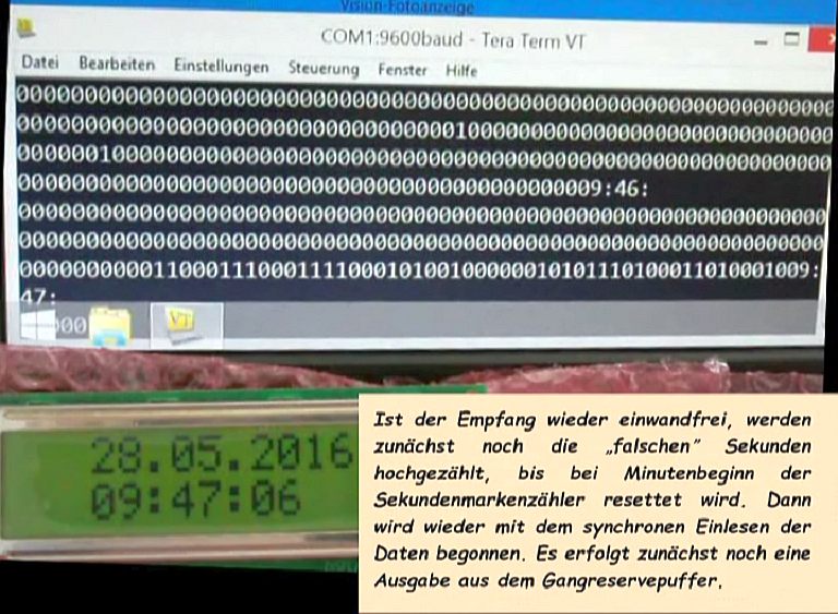

In einem Video wird gezeigt, wie das so in der Praxis bei gestörtem und
wiedereintreffendem guten Empfang so aussehen kann.
Übrigens synchronisiert sich das andere ausprobierte Programm, das mit
den Interrupts arbeitet nicht mehr bei Wiedereintreffen guten Empfangs.
Programm zeigt 00:00:00 und bleibt dort hängen.
Mit dem Polling-Programm von S. Huehn habe ich da keine Probleme, das
ist im Video zu sehen.
Gleichzeitig noch akustisch mit Direktmischer die Marken als ca. 1,5 kHz
Töne zu hören. Bei Störung rauscht es nur.
Viel Spass!
ciao
gustav

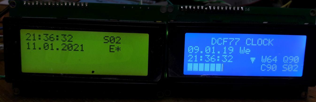

Hier habe ich das Ergebnis vom Vergleich. Folgendes habe ich gemacht:
die Antenne habe ich in verschiedene Positionen gebracht, so habe ich
alles vom guten Signal bis zu "nur mehr Mist" gehabt. Habe von beiden
Uhren ~1 Stunde lang den Status in Minutentakt notiert. (1 - nicht
synchronisiert, 2 - synchronisiert). Auf den Bildern links läuft das
Programm von Peter, rechts läuft meines. So habe ich auch auf den Zettel
die Werte notiert. (links <--> rechts) Wie man  sieht, es gibt
Positionen wo beide gut laufen, es gibt Positionen wo gar nicht mehr
geht, und dann findet man auch Position wo sich die linke Uhr noch
synchronisieren kann, die rechte aber nicht mehr. M.M.n. es ist nicht
nur die Frage ob Polling oder Interrupt, es ist eher das Gesamtkonzept
was hier zieht. Peter seine Software misst die Impuls- und Pausenlängen.
Hier reicht es wenn eine Größe außer Toleranz gerät, das Resultat wird
schlecht. Meine Lösung dagegen geht nicht so streng mit dem Signal um,
und das erwies sich in diesem Fall als leichtes Vorteil. Muss noch dazu
sagen, dass ich die Grenze des Übergangs in der Software von Peter von
150 auf 170ms erhöht habe, weil davor ein paar mal das Datum falsch
angezeigt hat. Die Software hat 2 lang geratene Nullen schon als 1
interpretiert, Parität stimmte aber. Damit sieht man dass die
Impulslängen Modulabhängig sein können und es unter Umständen in der
Auswertung berücksichtigt werden muss. Vor dieser Korrektur war die
Auswertung noch schlimmer. Was Peter aber besser gelöst hat ist die
Feinjustierung des Timers. Bei meiner Lösung driften die Sekunden
stärker weg in nicht synchronisiertem Zustand. Eine Uhr sollte aber so
wieso mit Quarz laufen.
noch ein Bildchen zu den beiden Codes ( A und B)bei MSF60.
Bei dem vorgestellten Programm wird (leider) nur der A Code decodiert.
Das reicht zur Zeit- und Datumserfassung, hat unter anderem allerdings
dann keine Paritätskontrolle, die liegt im sogenannten B-code.
Aber MSF60 hat noch eine Finesse, die DCF77 nicht aufweist:
Die Bitfolge in den Sekunden 52 bis 59 am Ende ist mit 01111110
festgelegt, ändert sich nicht, kann somit zur Synchronisation zusätzlich
verwendet werden.
Will man Paritykontrolle und noch den DUT Code, dann braucht man wohl
noch einen Co-Prozessor oder ein völlig anderes Decoderprogramm, das
nicht wie beim einfachen DCF77-Programm mit dem Trick des Carrybits
arbeitet.

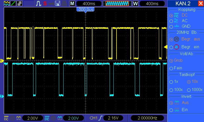

von Ozvald K (Gast)
Hallo Alex,
danke für die Mühe, nur das Problem ist, dass ich nie ein Dauersignal
aus dem Empfängermodul so herausbekomme. Ich glaube das Modul selbst
macht schon eine Art Filtrierung. Bei gutem Empfang ist das Signal
stabil. Bei schlechterem Empfang fangt das Signal an zu "jittern", d.h.
die Sekundenflanken wackeln ~ +/- 30ms, aber keine Spikes. Bei noch
schlechterem Empfang entstehen solche Spikes aber dann zusammen mit
Aussetzungen. Um es zu testen bräuchte ich ein Spike verschmutztes
Dauersignal von mehreren Minuten, was aber nie der Fall ist. Wo hast Du

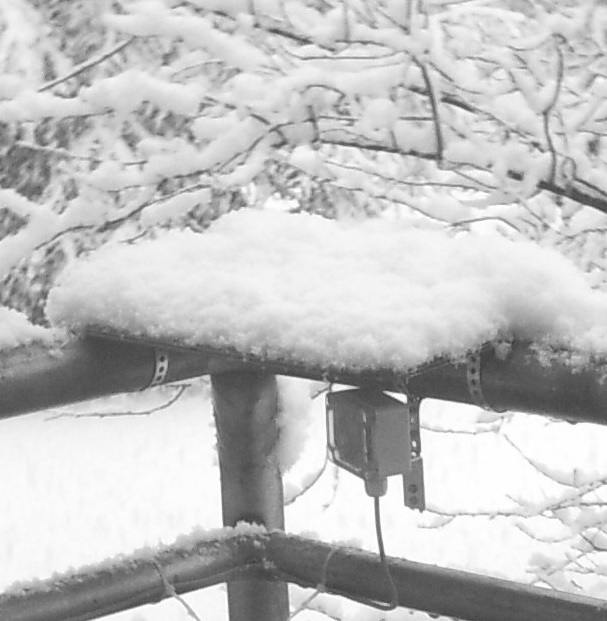

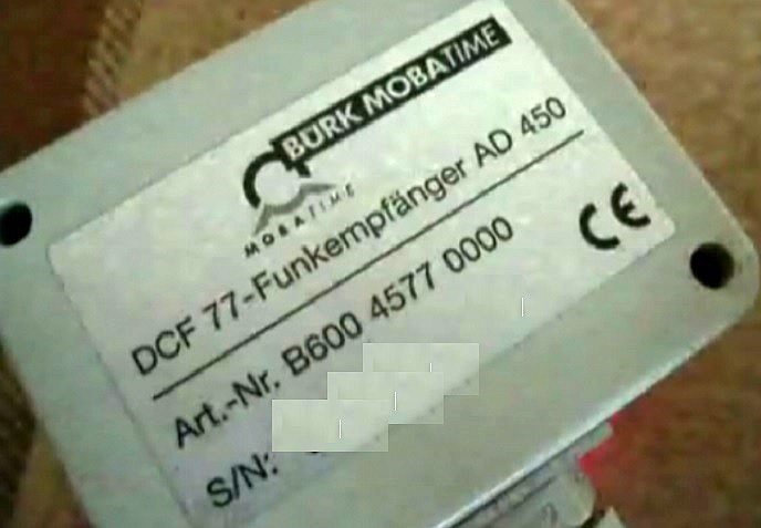

da ich im Hause praktisch keinen durchgehend sauberen DCF77-Empfang
hatte, habe ich mir den AD450 am Balkongitter montiert.
Nur bei Gewitter und starken statischen atmosphärischen Störungen
"spinnt" der daran angeschlossene Decoder.
https://www.buerk-mobatime.de/pages/shop/shopAction/showProductDetails/id/465/produkt/Zeitfunkempf%C3%A4nger
Kostenpunkt ca. 170 Euro
Der Witz ist, dass eine einfache unabgeschirmte Liyy
Zweidraht-(Telefon)leitung ausreicht.
Die Spannungsversorgung braucht keinen Extradraht, wie bei den meisten
anderen Empfangsmodulen, die im I-Net angeboten werden.
Polung der Drähte spielt auch keine Rolle.
Schaltungsprinzip Stromschnittstelle.
ciao
gustav

von Bauform B. (bauformb)
Karl B. schrieb:
> Leider gibt es Gegenden, da ist der Störnebel doch so groß, dass auf dem
> benutzten Längstwellenbereich kein Gras mehr wächst. Da muss man eben
> die besseren Empfänger verwenden.
In solchen Fällen fällt einem natürlich GPS als Alternative ein. Aber
DCF funktioniert auch noch mit Schneehaube wie im Foto (danke dafür!).
Was würde ein GPS-Empfänger an der Stelle noch liefern?

"_irq_abstand" den gewünschten Zeitwert in nsec eintragen. Der Compiler
errechnet dann aus $crystal und _irq_abstand die Einstellwerte.
Das Schieberegister ist 30Bit lang. Bei einer Abtastrate von 3,333 msec
passen genau 100msec in das Schieberegister.
Die Hysterese lässt sich ändern, voreingestellt sind 13 und 15.
Zur Anzeige des Eingangssignals kann an PB2 über einen 2,2K-Widerstand
eine Leuchtdiode angeschlossen werden
Analog dazu an PB4 für des Ausgangssignal.
PB3 ist der Filtereingang
PB4 ist der Filterausgang und LED-Anschluss
PB2 ist zum Anschluss einer LED zur Anzeige des Filtereingangs
PB0 ist ein Testausgang zur Messung der IRQ-Dauer
Ob der Tiefpassfilter in der Praxis eine Verbesserung bringt, kann ich
leider nicht sagen.

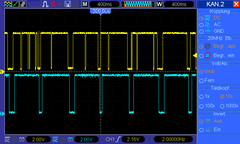

von Ozvald K (Gast)

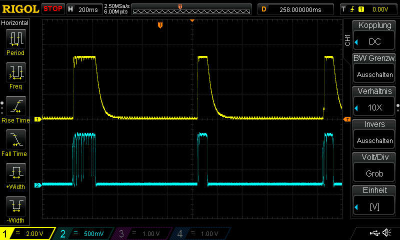

> leider nicht sagen.
Hallo Alex,
habe deinen Tiefpassfilter (noch) nicht getestet, aber was anderes: habe
bei gutem Empfang den Empfänger mit einem Schaltnetzteil beeinflusst.
Bei zunehmender Störung wird erst gejittert, dann kommen Spikes dazu.
Habe eine Position gefunden wo es nur gejittert hat ohne Spikes, aber
das stark (+/- 30ms). In diesem Zustand habe ich ~ halbe Stunde
getestet. Die Software von Peda ist damit überhaupt nicht mehr zu Recht
gekommen, bis meine nur 2x mit Parity Error aus dem gelockten Zustand
ausgefallen ist. Gehe sogar weiter, die ab und zu Spikes können auch
nichts anhaben, solange in Bereich fallen wo der Interrupt verboten ist.
Bei starken Störungen wie am Bild hilft das dann auch nicht mehr.
Meine Prognose für Filter:
Wenn der Tiefpassfilter die Jitters auch weiter reicht (und ich vermute,
ja), dann würde das für die Software mit Impuls-Längenmessung auch
nichts bringen, es sei denn man definiert die Grenzen "locker". Es
interessiert mich aber ohne dies was bei solchen starken Störungen wie
am Bild herauskommt.

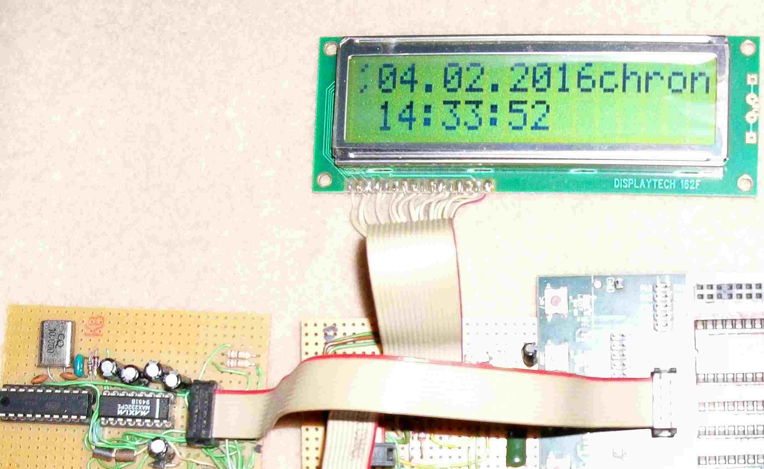

Mal eine Zwischenfrage: was meint ihr mit "Jitter"? Jittert die
Vorderflanke (also die Sekunde fängt 30ms früher oder später an) oder
die Impulsbreite (also 70 bis 130ms statt 100ms)?
von Ozvald K (Gast)
Bauform B. schrieb:
> Jittert die
Beides. Wenn du die (weiter oben) angehängten Fotos mit Uhren ansiehst,
siehst du vier Variablen die ausgegeben werden. "Q"ality zeigt die
Anzahl der 1-er in den Samples, die mit schon beschrieben Verfahren
ermittelt werden, "W"idth zeigt den Abstand (in Hexadecimal) zwischen 2
Sekundenflanken, "S"tatus zeigt den Zustand (synchronisiert/nicht
synchronisiert) und "C"heck zeigt ob und wo die Konvertierungsroutine
Fehler gefunden hat.
Bei gutem Empfang habe ich (großteils) W64 und Q90 oder Q99 angezeigt.
Wenn es jittert, dann dann habe ich W61-67 und Q60,70,80, 90-99 alles
dabei.
von Ozvald K (Gast)
..da ich nicht editieren kann, Nachtrag: ich habe in meinem Beitrag mit
Jittern in diesem Fall  die variierende Flanke gemeint, aber die
Impulsbreiten variieren auch, von 60 bis über 200 ms ist alles dabei.

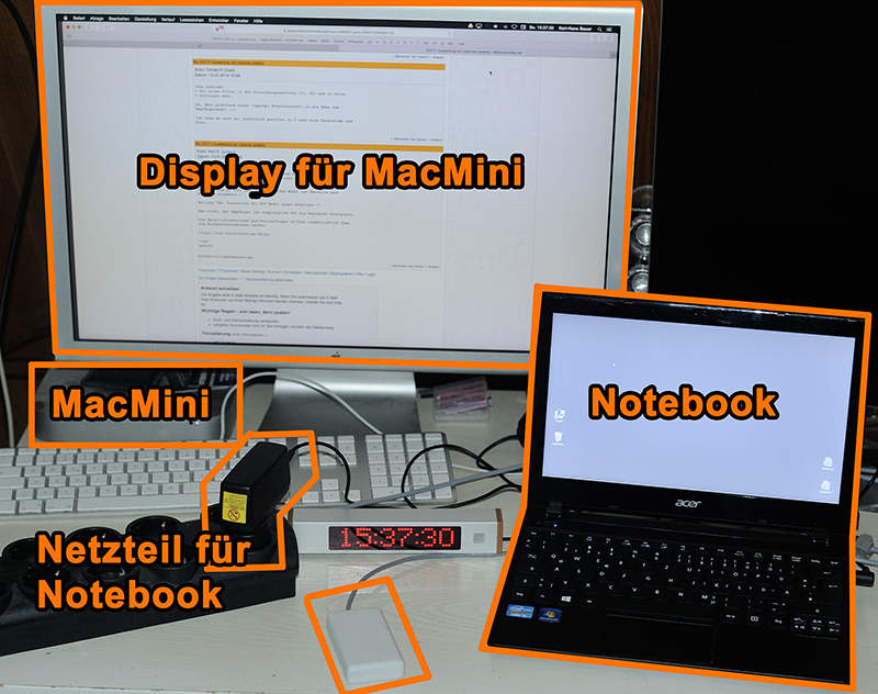

von John (Gast)
Ozvald K schrieb:
> Ok, dann platziere einen (Laptop) Schaltnetzteil in die Nähe vom
> Empfängermodul :-)
Ist das genug "in der Nähe"?
Vorne in der Mitte ist der DCF-Empfänger. Direkt dahinter die Uhr mit
LED-Multiplexanzeige.
Es hat etwas über 10 Minuten gedauert, aber die Uhr hat synchronisiert.

von John (Gast)
Letzte Nacht war der Sender für einige Zeit komplett aus. Ich konnte
beobachten, dass er wenige Sekunden vor 23 Uhr wieder gesendet hat. In
den ersten paar Minuten gab es noch einige Aussetzer.
Laut PTB ist eine Ursache für längere Unterbrechungen Sturm, Eisregen
und Schnee.
https://www.ptb.de/cms/ptb/fachabteilungen/abt4/fb-44/ag-442/verbreitung-der-gesetzlichen-zeit/dcf77/verfuegbarkeit-und-empfangsberechtigung.html
„Die häufigste Ursache für diese länger andauernden Unterbrechungen war
die elektrische Verstimmung des Antennenresonanzkreises durch Auslenkung
der Antenne in starkem Sturm, bei Eisregen und Schnee. Bei zu großer
Fehlanpassung wird die Aussendung unterbrochen.“
John
von John (Gast)
Die Beiden Signal habe ich letzte Nacht aufgenommen:
DCF77_Ausfall.mp3      -> 22:50 Uhr
DCF77_Auido-Signal.mp3 -> 23:05 Uhr
John

von Dieter F. (Gast)
Alex D. schrieb:
> Das DCF-Signal wird 333
> mal pro Sekunde in ein 30Bit-Schieberegister geschoben. Nach jeder
> Abtastung wird ausgewertet wie viel Einsen im Schieberegister stehen.
> Anhand dieses Wertes wird, unter Berücksichtigung einer kleinen
> Hysterese entschieden, ob eine 1 oder eine 0 ausgegeben wird.
Funktioniert PeDa's Routine nicht ähnlich? Meine ich zumindest im
Hinterkopf zu haben. Sieht wirklich gut aus :-)
Ich habe hier ein Modul von - keine Ahnung, schon recht alt aus einer
Uhr - was bei guter Ausrichtung auch gute Ergebnisse liefert. Bei sehr
schlechter Ausrichtung "stottert" das Signal.
Ich hebe den Pegel (etwas ungewöhnlich, habe ich irgendwo nachgemacht)
mit einem TCDT 1121 und glätte mit 22 pF etwas. Ergebnis anbei (bei
schlechter Ausrichtung).
