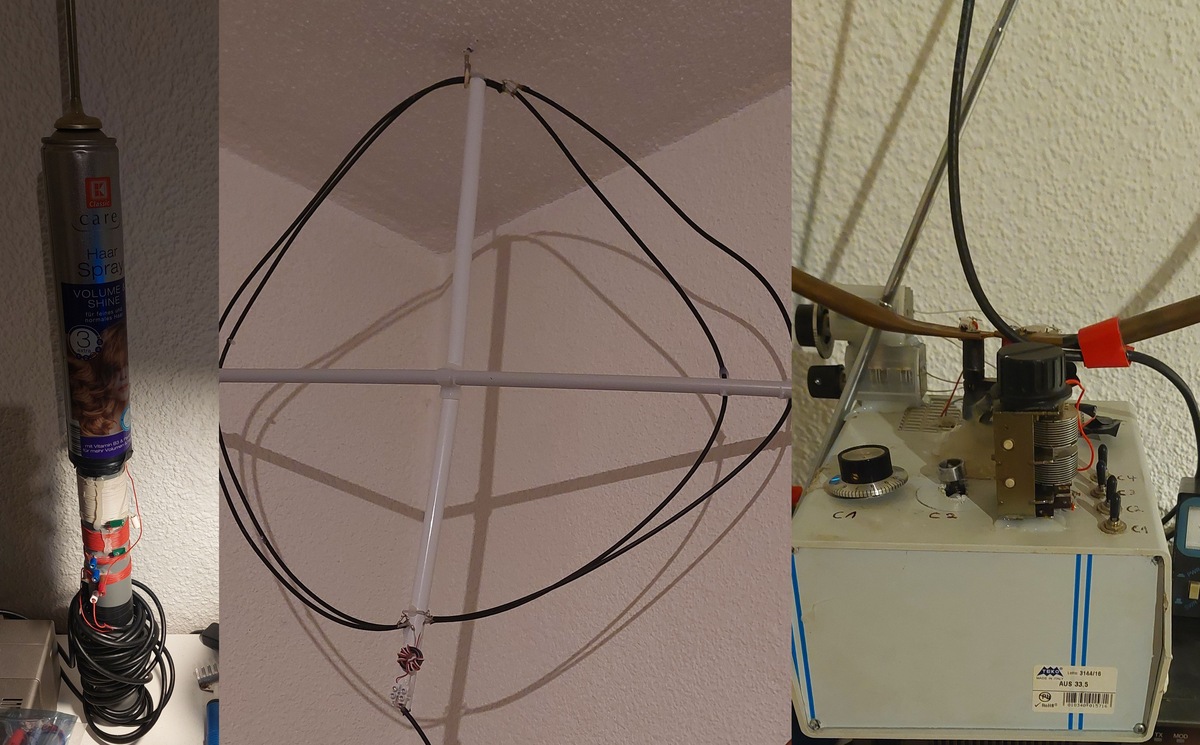

Meine Youloop habe ich aus RG85 Kabel gebaut mit im Moment 2 Schleifen.
Einmal Durchmesser 66 cm , und einmal U = 2 m angeschlossen. Das
Ergebnis
ist super, trotz die Antenne nur in der Wohnung hängt. Und als Vergleich
zu meiner Magnetic Loop Antenne und der Dosenantenne,
schlägt die Dosenantenne nach DL7AHW alle Empfangsergebnisse.
( Wohl gemerkt auf dem Schreibtisch in der Wohnung bei abgestimmter
Spule je Frequenz. )
Man kann auf alle Bänder eine Spule wickeln und sie am PVC
Rohr befestigen. Man nimmt eine Haarspraydose und nimmt ein
Langes PVC Rohr, um die Bänder darauf zu wickeln. Dann verbindet
man den Strahler mit den jeweiligen Spulen. Ich habe 4 Bänder auf
dem PVC Rohr gewickelt. 40 m, 80, m 10 m und 49 m Band. Quasi wie
eine Kurzwellen portabel Antenne. Auf die Stromgleichlaufsperre habe ich
verzichtet weil sie nur als rx dienen soll. Feldversuche werde ich mit
der Zeit auf 20 m, und 10 m versuchen.

2.) Meine eigene Magneticloop Antenne geht von Anfang der
Kurzwelle bis zum Ende, so wie etwas MW. Dazu benutzte ich 5 Drehkos
aus alten Radios um so bis zu 30 MHz zu gelangen. Für jeden Drehko einen
Um und Zuschalter für rx kurzwelle. So das man die pF Werte steigern
oder
abschwächen kann. Auf kurzwelle sind die Signalwerte besser als der von
der Youloop Antenne. Bloß die Youloop ist Rauscharmer als die beiden
anderen Antennen, und weißt weniger QRM auf. Der Unterschied 2 - 3
S-Stufen im Vergleich. Ändert man dann aber den Standort der Youloop
Antenne ist sie fast so gut vom rx Signal wie die MLoop.
3.) Die Superantennen nach DL7AHW
http://dl7ahw.bplaced.net/dl7ahw/berechnen00.htm
http://dl7ahw.bplaced.net/dl7ahw/inhalt.htm
Diese Antenne ist etwas besser im rx - Pegel als die beiden anderen.
Man nimmt eine verbrauchte Sparydose ein PVC Rohr und Spule drauf
und fertig ist die rx Antenne. Der Aufbau ist leicht zu bewerkstelligen,
unter der Dose befestigt man ein PVC Rohr. Da durch kann man mehrere
Frequenzen nutzen ( Spulen ). So kann man dann 40, 80, u.s.w. arbeiten.
Aber auch für SWL´s eignet sich diese Antenne sehr gut. Meine Meinung
dazu ist,
diese Antenne ist besser vom Empfang her, als die Youloop und Magloop.
rx Stationen aus Kanada auf 40m kein Problem.

von Stefan M. (derwisch)
Es gibt keine Wunderantennen.
Bei DL7AHW fehlt eine technische Zeichnung der Dosenantenne.
Das kann auch nicht mit nochsoviel Text ersetzt werden.

von Georg S. (antennasworkgermany)
YouLoop Test II 01.2023
Neulich im Forum:
Nachdem ich nun 3 - RG58 schleifen für die Antenne benutzt habe,
ist der Empfang ( rx ) genau so gut wie mit die Magnetigloop
wenn nicht noch besser ( je nach Richtwirkung der Antenne ).
Zitat: Mit einer Schleife 0,66 m wahr der Empfang auf MW und LW
gut. Nach anbringen der zweiten Loop Schleife steigerte
sich der rx Pegel im KW - Bereich. Nach der dritten Schleife
wahr der rx Pegel teilweise besser als der von der Magnetic Loop
Antenne.
Um so mehr Schleifen um so höher der Empfang, verglichen nach meiner
Afu Formel: Um so mehr Stockwerke um so besser kommste raus. fg
Die erste Schleife 2 x 0,66 cm, die anderen beiden Schleifen jeweils
2 x 1,00 m im Umfang.
Die Bonito Youloop Antenne hat einen umfang von 3,14 m,
aber jeder so wie er mag.
Ob RG174 oder RG213 das ist jeden selber überlassen wenn er an ein
Wunderkabel gläubt.
Nach dem Motto: Stukatieren geht über probieren...
